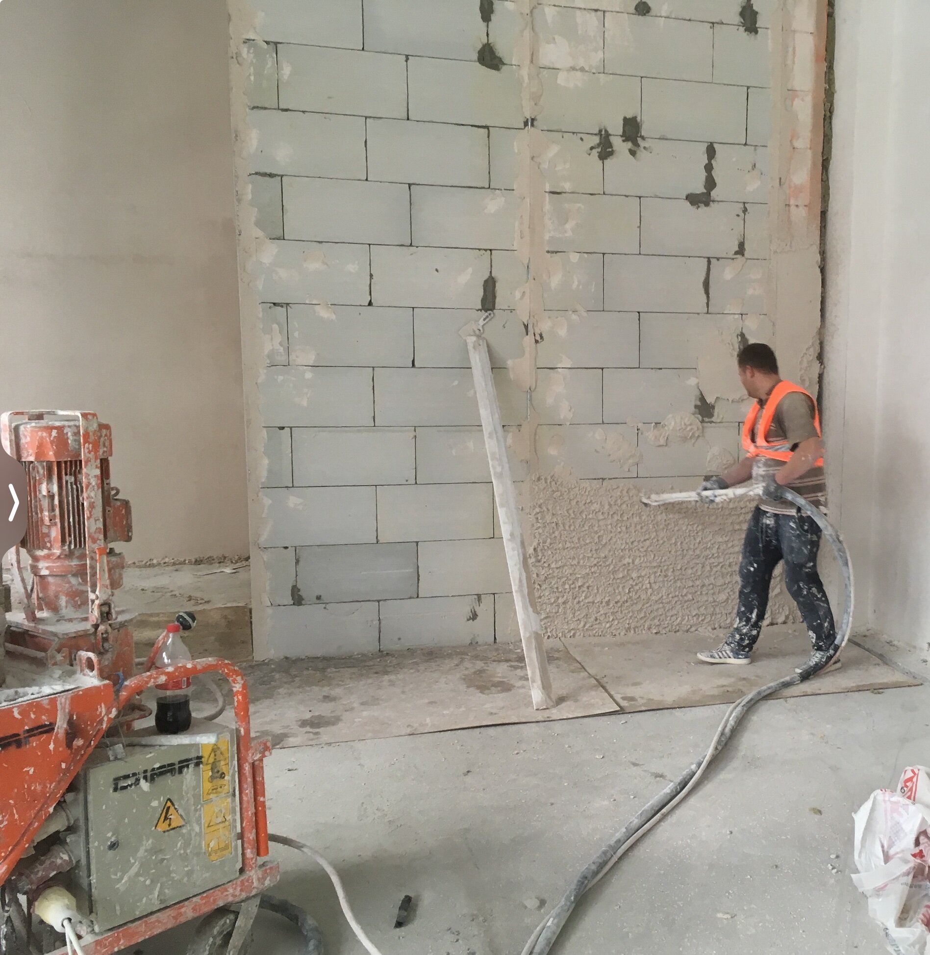

Mr. D Опубліковано: 1 липня 2025 Поділитись Опубліковано: 1 липня 2025 (змінено) Під час влаштування цементно-вапняної штукатурки на стінах за допомогою штукатурної станції утворюється деяка кількість відходів самої штукатурної суміші. Деяка кількість суміші втрачається під час налаштування штукатурної станції, потім під час мийки штукатурної станції. Але значно більша кількість штукатурних відходів також може утворитися після вирівнювання стін з вже нанесеною штукатуркою. Й питання до спільноти, яка приблизна та умовна норма таких відходів? 10% всієї штукатурки втрачається, або 20%, 30%? Звісно мова, про цементно-вапняну штукатурку в 25 кг мішках. Досить складно порахувати необхідну кількість штукатурки перед початком робіт, але, схоже, додатково треба рахувати й втрати. Змінено 1 липня 2025 користувачем Mr. D Посилання на коментар Поділитися на інших сайтах More sharing options...

Фрай Опубліковано: 1 липня 2025 Поділитись Опубліковано: 1 липня 2025 (змінено) 1 годину тому, Mr. D сказав: Але ж не можуть бути втрати у 20%? Все залежить від обладнання і рівня кваліфікації штукатурів. це не порівняти з оцим жахіттям, хай їй грець! отут було відходів на підлозі, на стелі і на тобі Змінено 1 липня 2025 користувачем Фрай Посилання на коментар Поділитися на інших сайтах More sharing options...

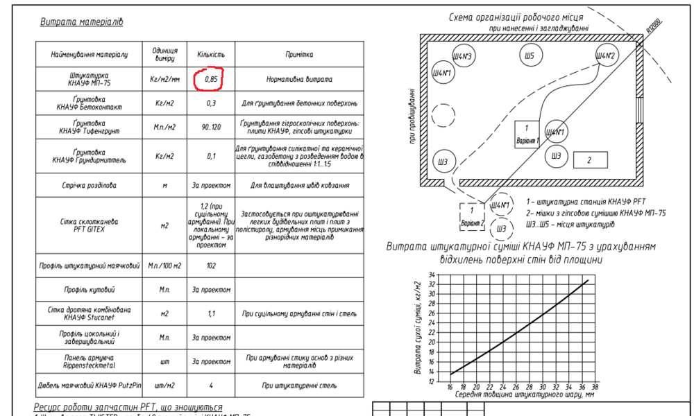

andrey_ka Опубліковано: 1 липня 2025 Поділитись Опубліковано: 1 липня 2025 7 хвилин тому, Mr. D сказав: Й ці 20 - 25% - це частина кошторису. Тому й спитав у спільноти завжди так багато штукатурки йде поза результатом робіт або 20% - 25% - це забагато. ІМХО. Десь , хтось , когось най....ує. Відкрийте тех. карту по штукатурці та й подивіться витрату. Посилання на коментар Поділитися на інших сайтах More sharing options...

andrey_ka Опубліковано: 1 липня 2025 Поділитись Опубліковано: 1 липня 2025 3 хвилини тому, МаТраС сказав: гіпсова краще липне. думаю,і відходів меньше Блін , щось я провтикав , що мова йде про цементну. Потрібно знайти аналогічну карту по цементній. Але всеодно відчуття залишається , хтось , десь , когось най....ує. ПС.. З машинною справ не мав. В ручній відходів 0,окг. 1 Посилання на коментар Поділитися на інших сайтах More sharing options...

мастерок Опубліковано: 1 липня 2025 Поділитись Опубліковано: 1 липня 2025 Щось за дохера відходів.При піщаній штукатурці відходів взагалі мізер,бо усе що підрізається йде назад на стіну,на прогонку станції ну аж пару відер в день.Усе інще,тіпу на стелі та підлозі, це лінь та рукожопість виконавців. 1 Посилання на коментар Поділитися на інших сайтах More sharing options...

Mr. D Опубліковано: 1 липня 2025 Автор Поділитись Опубліковано: 1 липня 2025 (змінено) 42 хвилини тому, МаТраС сказав: може вони підрізали і на хер на підлогу? Дуже схоже. На жаль, жодного разу не бачив роботи з правилом, але ці сотні кілограм на підлозі бачив. Навіть не можливо було ходити у звичайному взутті. Якось траплялося так, що я завжди потрапляв на затирання штукатурки на наступний день, але після затирання штукатурка виглядає як пісок. Змінено 1 липня 2025 користувачем Mr. D Посилання на коментар Поділитися на інших сайтах More sharing options...
