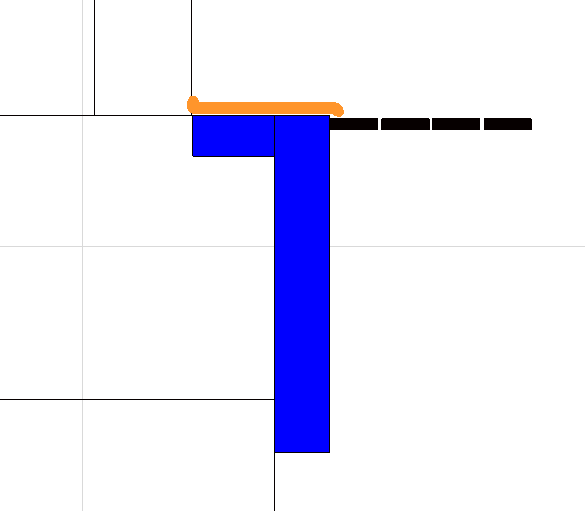

Фурман Денис Опубліковано: 17 липня 2025 Поділитись Опубліковано: 17 липня 2025 Привіт усім, зіткнувся з проболемою у купленому таунхаусі, під панорамними вікнами не було зроблено належної гідроізоляції кірпіча і всю вологу тягне в приміщення, що порекомендуєте, усім дякую 2 Посилання на коментар Поділитися на інших сайтах More sharing options...

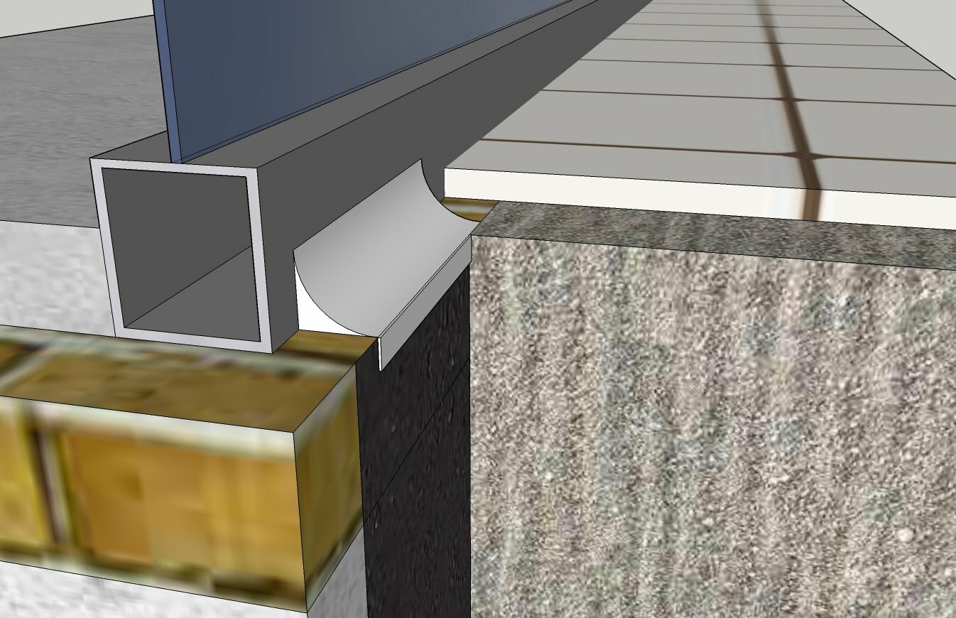

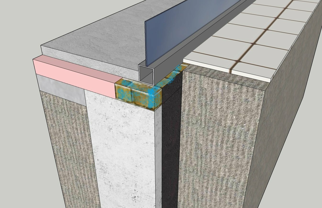

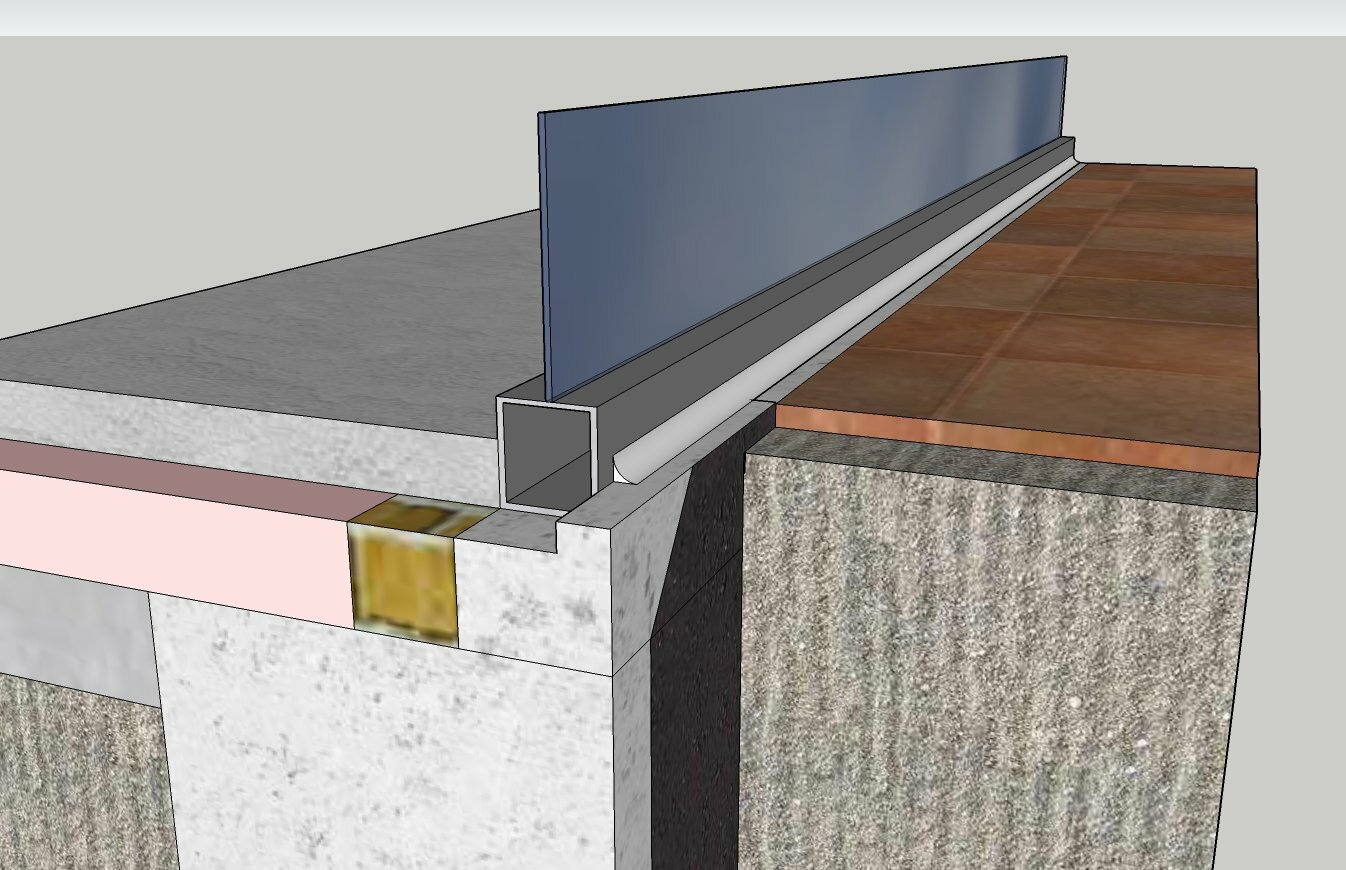

Propeller Опубліковано: 17 липня 2025 Поділитись Опубліковано: 17 липня 2025 (змінено) Якщо залишите тим цеглу - залишите проблему. Назавжди. Цегла, нижче рівня падіння крапель дощу, снігу - це мега гемор. Но картинці видно як вода транспортує вологу в дім в вашому випадку. Малюнок 2. 1. Ви можете спробувати ізолювати незахичену цеглу MS полімерним герметиком. Він стійкий до УФ та має добру адгезію до вологих основ. Успіх вирішення проблеми 50/50. Малюнок 3. 2. Ви можете зробити дренаж, та опуститу воду нижче, до рівня бетону. Змінено 17 липня 2025 користувачем Propeller 2 Посилання на коментар Поділитися на інших сайтах More sharing options...
andrey_ka Опубліковано: 17 липня 2025 Поділитись Опубліковано: 17 липня 2025 14 годин тому, Фурман Денис сказав: що порекомендуєте Зняти 1-2ряди бруківки. Докопатись до фундамента. Далі зрізати частину цегли та обклеїти її ЕППС. Повернути бруківку на місце. На вікно змонтувати металевий капельник. Посилання на коментар Поділитися на інших сайтах More sharing options...

Propeller Опубліковано: 18 липня 2025 Поділитись Опубліковано: 18 липня 2025 (змінено) З приводу ігор з ЕППС. У ТС під вікном при всіх цих танцях з бубном залишится цегла. ЄППС не є гідра. Він на захистить цеглу від змочування в разі дощів різної інтенсивності , танення снігу. Це не другий поверх (про крапельник), це грунт. Воді нікуди нижче стікати. Якщо міняти цеглу то і з-під вікна. І замінити її просто на бетон з гідрофобом та фіброю. Приготувати його та пілити можна власноруч. Там об'ємів децел. До речі є готові анкерувальні сухі суміщі. При додаванні води утворюється високотекучий бетон, що самоущільнюється. Не хотів лякати ТС цим варіантом. Змінено 18 липня 2025 користувачем Propeller Посилання на коментар Поділитися на інших сайтах More sharing options...

Propeller Опубліковано: 18 липня 2025 Поділитись Опубліковано: 18 липня 2025 15 минут назад, DimaF сказал: Там проблема не в дождях и снеге, а в том что забыли положить гидроизоляцию, и тянет из земли. Под кирпичом находится бетон. Вы видите, что под кирпичом нет рубероида? Перед кирпичом находится грунт , который удерживает атмосферную воду (дожди) и смачивает пористый кирпич. Над грунтом находится ФЭМы через швы вода поступает в грунт и плохо испаряется (мешают ФЭМы). В моем предложении мы делаем водонепроницаемым как фронтальную часть "подкладки" под окно так и нижнюю. 1 Посилання на коментар Поділитися на інших сайтах More sharing options...
andrey_ka Опубліковано: 18 липня 2025 Поділитись Опубліковано: 18 липня 2025 1 годину тому, DimaF сказав: И шо оно даст? 13 хвилин тому, Propeller сказав: У ТС під вікном при всіх цих танцях з бубном залишится цегла. ЄППС не є гідра. Він на захистить цеглу від змочування в разі дощів різної інтенсивності , танення снігу. Це не другий поверх (про крапельник), це грунт. Воді нікуди нижче стікати. Він і не повинен захищати цеглу від змочування , для цього там є гідра (рубероїд). На фото видно , що щось до цегли притулене. ЕППС відіграє роль утеплення , щоб взимку зі сторони приміщення не було конденсату. Зараз вода біжить по вікну та мочить цеглу , після монтажу капельника (приклеїти до вікна і механічно прикрутити) цегла перестане мокнути. Звісно спочатку потрібно хоч частково відкопати та дослідити як там влаштована вертикальна гідроізоляція цегли та горизонтальна гідроізоляція між фундаментом та цеглою. 23 хвилини тому, Propeller сказав: Якщо міняти цеглу то і з-під вікна. І замінити її просто на бетон з гідрофобом та фіброю. Приготувати його та пілити можна власноруч. Там об'ємів децел. До речі є готові анкерувальні сухі суміщі. При додаванні води утворюється високотекучий бетон, що самоущільнюється. ІМХО. Немає сенсу. Шило на мило , да і не вийде просто так демонтувати ту цеглу з-під вікна , вікно на неї опирається. Якщо вже так кардинально вирішувати проблему то: Демонтувати вікно і провести усі заходи по підготовці проєму. Посилання на коментар Поділитися на інших сайтах More sharing options...
Propeller Опубліковано: 18 липня 2025 Поділитись Опубліковано: 18 липня 2025 Рекомендація ТС. Ви відкопайтесь трошки нижше та ширше. Тоді будете бачити більш інформативну картину. Хоча б будете знати де закінчується бетон та починається цегла. Що там з рубероїдом. 2 Посилання на коментар Поділитися на інших сайтах More sharing options...
Propeller Опубліковано: 18 липня 2025 Поділитись Опубліковано: 18 липня 2025 2 минуты назад, andrey_ka сказал: ІМХО. Немає сенсу. Шило на мило , да і не вийде просто так демонтувати ту цеглу з-під вікна , вікно на неї опирається. Якщо вже так кардинально вирішувати проблему то: Демонтувати вікно і провести усі заходи по підготовці проєму. Проходили. Все "демонтується". Ви дійсно не бачите різниці у водопоглинанні цегли та бетону? Дати вам фото з підручників для будівельних ВУЗів? Це раз. Колись бачили як себе веде бетон з гідрофобом? Посилання на коментар Поділитися на інших сайтах More sharing options...

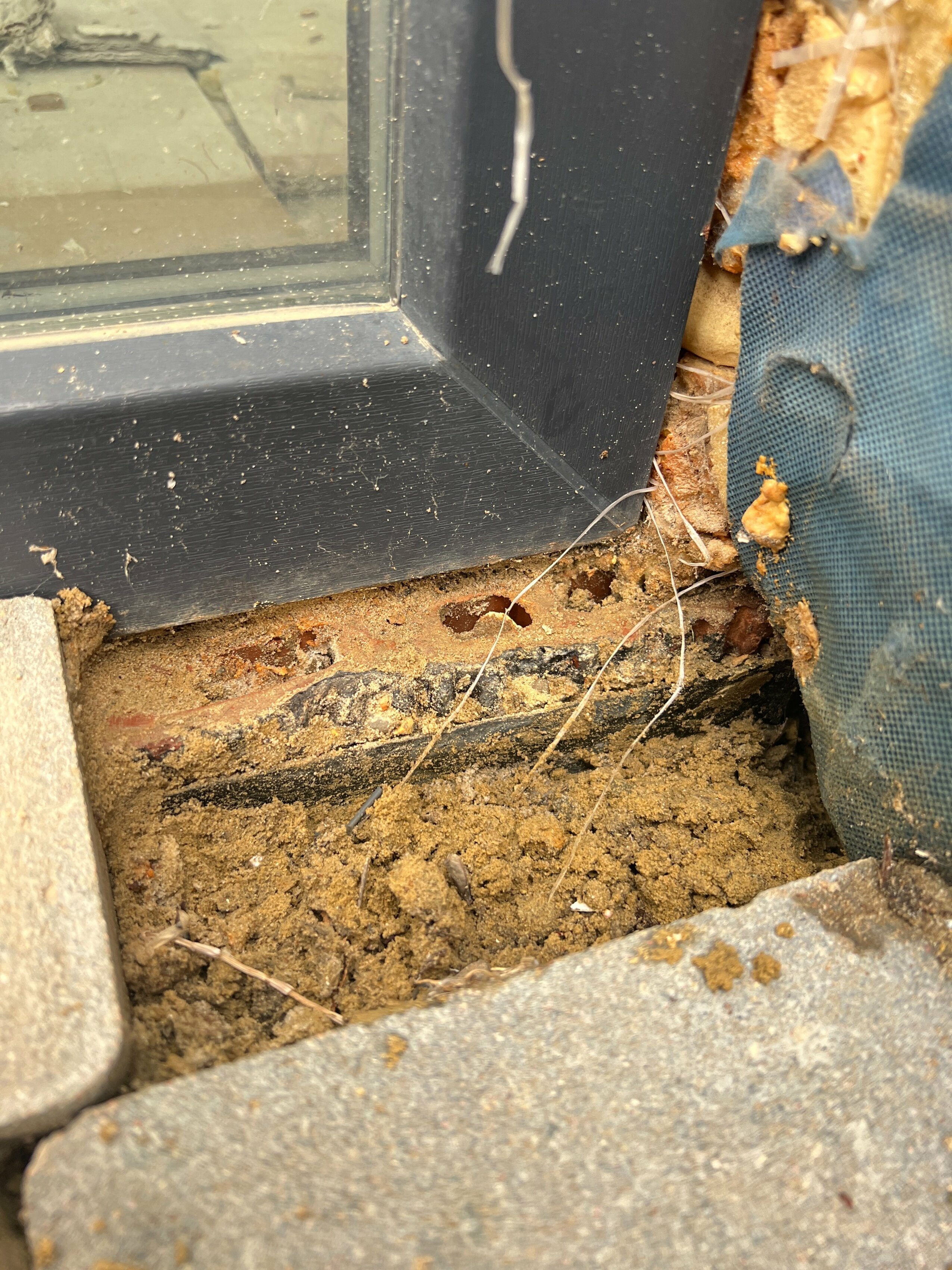

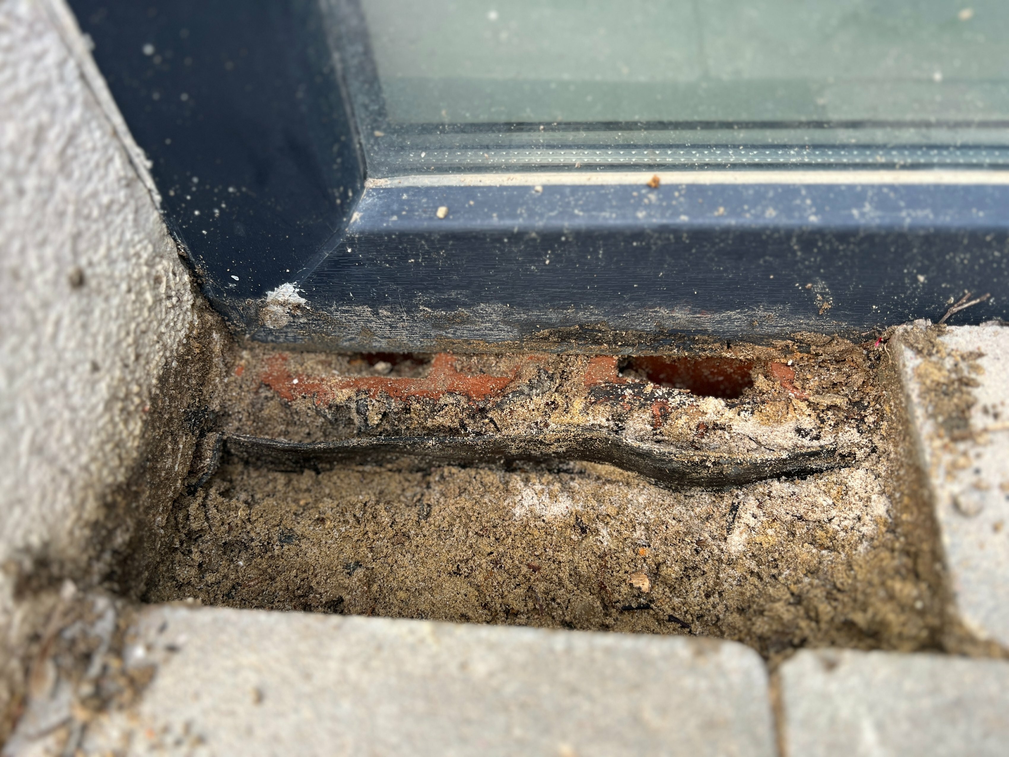

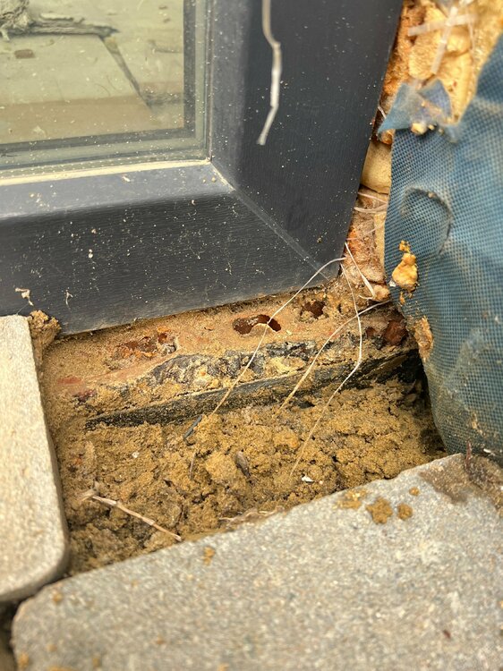

Фурман Денис Опубліковано: 20 липня 2025 Автор Поділитись Опубліковано: 20 липня 2025 Відкопав я трішки і мої очікування справдилися, там немає ні якої гідроізоляції, бітум просто притулений, і цегла обмазана бітомною мастикою, тобто треба все розкопувати і робити нову гідроізоляцію, і тепер питання як правильно це зробити? Посилання на коментар Поділитися на інших сайтах More sharing options...
DimaF Опубліковано: 20 липня 2025 Поділитись Опубліковано: 20 липня 2025 18 минут назад, Фурман Денис сказал: обто треба все розкопувати і робити нову гідроізоляцію, Что вы раскопаете?? Вам надо стены поднимать... Посилання на коментар Поділитися на інших сайтах More sharing options...
Фурман Денис Опубліковано: 20 липня 2025 Автор Поділитись Опубліковано: 20 липня 2025 Тобто стіни піднімати, можна точніше Посилання на коментар Поділитися на інших сайтах More sharing options...
