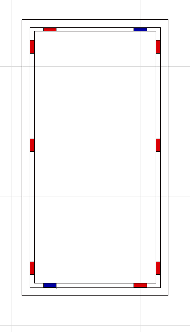

andrey_ka Опубліковано: 17 серпня Поділитись Опубліковано: 17 серпня 2 години тому, Алік сказав: Легко. Достатньо кантанути, як слід. Щоб змістити діагональ на 1см. сині проклади мають бути тонші за всі інші на , приблизно 4,5мм. Тобто , на заводі нахалтурили та поставили тонші прокладки і це дозволило при кантувані порушити діагональ стулки. Або , що найбільш ймовірне : на заводі нахалтурили та поставили тонші прокладки і під дією ваги стулки діагональ змістилась на 1см. Чи як це працює ? Посилання на коментар Поділитися на інших сайтах More sharing options...
Pepko Опубліковано: 17 серпня Автор Поділитись Опубліковано: 17 серпня (змінено) 13.08.2025 в 20:48, Алік сказав: Вся тема галіматья якась. Скоріш за все потрібно переклинити стулку, геометрія якої могла бути порушена про розвантажуванні, монтажі чи інших маніпуляціях. Для цього потрібно лише викликати майстра. Звичайно, що за гроші. Накуя мені майстер, він мені зробить те, що я сам зробив, дві верхні петлі крутнув вправо в дві нижні вліво, через пару неділь вони знову перестали закриватися( провисають по діагоналі), підкрутив по висоті вгору, ще на пару неділь, щас обратно погано закриваються підкручу де вгору, але цим заводський брак не виправиш... Змінено 17 серпня користувачем Pepko Посилання на коментар Поділитися на інших сайтах More sharing options...
Pepko Опубліковано: 17 серпня Автор Поділитись Опубліковано: 17 серпня 3 години тому, andrey_ka сказав: Щоб змістити діагональ на 1см. сині проклади мають бути тонші за всі інші на , приблизно 4,5мм. Тобто , на заводі нахалтурили та поставили тонші прокладки і це дозволило при кантувані порушити діагональ стулки. Або , що найбільш ймовірне : на заводі нахалтурили та поставили тонші прокладки і під дією ваги стулки діагональ змістилась на 1см. Чи як це працює ? Дякую, я це знаю/знав, але знизу дверей сайдінг, в зверху стіклопакет, вони даже цю операцію, яку мені колись зробив нормальний майстер за +/- 30 секунди робити не хочуть? 1 Посилання на коментар Поділитися на інших сайтах More sharing options...

andrey_ka Опубліковано: 18 серпня Поділитись Опубліковано: 18 серпня 2 години тому, Pepko сказав: в вони мені чешуть, що я не правильно встановив/відрегулював защелку, приїде фотокореспондент зніме відео і нададуть мені відповідь, яку догадайтесь самі.) Хай приїжджає , у чому проблема ? Ви ж за фотосесію платити немаєте. Поміряє стулку , стулка крива на заміну. І ніяке , тут надавив , там піджав не канає. Це створить тільки додаткові непотрібні напруження. ІМХО. Стулка з заводу має бути рівною. Я розумію , коли наприклад великі вікна і доводиться виймати склопакети , потім ставити назад. Тут можна накосячити. А з дверною стулкою накосячити , ну дуже проблематично , якщо не сказати неможливо. Посилання на коментар Поділитися на інших сайтах More sharing options...
Pepko Опубліковано: 18 серпня Автор Поділитись Опубліковано: 18 серпня 1 годину тому, andrey_ka сказав: Хай приїжджає , у чому проблема ? Ви ж за фотосесію платити немаєте. Поміряє стулку , стулка крива на заміну. І ніяке , тут надавив , там піджав не канає. Це створить тільки додаткові непотрібні напруження. ІМХО. Стулка з заводу має бути рівною. Я розумію , коли наприклад великі вікна і доводиться виймати склопакети , потім ставити назад. Тут можна накосячити. А з дверною стулкою накосячити , ну дуже проблематично , якщо не сказати неможливо. Проблема в тому, що про стулку вони ні гу, гу... Він їде ремонтувати тобі защелку за твої гроші, як їм говорю вирівняйте мені діагональ у полотні дверей і до вас жодних питань в мене немає, а у відділ рекламацій дають заявку на ремонт защелки? Розмова глухого з німим. Посилання на коментар Поділитися на інших сайтах More sharing options...
andrey_ka Опубліковано: 19 серпня Поділитись Опубліковано: 19 серпня 16 годин тому, Pepko сказав: Проблема в тому, що про стулку вони ні гу, гу... Він їде ремонтувати тобі защелку за твої гроші, як їм говорю вирівняйте мені діагональ у полотні дверей і до вас жодних питань в мене немає, а у відділ рекламацій дають заявку на ремонт защелки? Розмова глухого з німим. Ну так ви , мабуть . створили рекламацію , що не закриваються двері от вони вам і будуть ремонтувати замок. А ви створіть нову рекламацію про бракований виріб , а про замок ні гу,гу. Зверніться до них письмово і хай вони письмово вам нададуть відповідь. ІМХО. Коли починається фіксація на бумазі , все різко змінюється. Посилання на коментар Поділитися на інших сайтах More sharing options...
Pepko Опубліковано: 19 серпня Автор Поділитись Опубліковано: 19 серпня 15 годин тому, andrey_ka сказав: Ну так ви , мабуть . створили рекламацію , що не закриваються двері от вони вам і будуть ремонтувати замок. А ви створіть нову рекламацію про бракований виріб , а про замок ні гу,гу. Зверніться до них письмово і хай вони письмово вам нададуть відповідь. ІМХО. Коли починається фіксація на бумазі , все різко змінюється. Дякую, спробую рекомендованим листом надіслати на адресу заводу, в не на фірмовий салон з продажу? 1 Посилання на коментар Поділитися на інших сайтах More sharing options...
