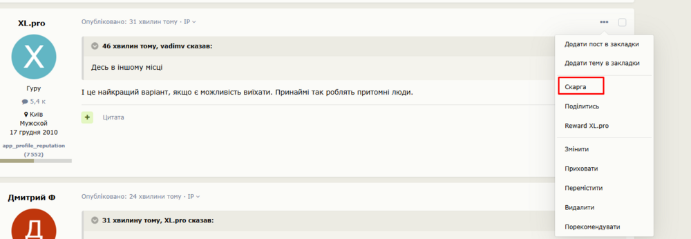

XL.pro Опубліковано: 1 серпня 2025 Поділитись Опубліковано: 1 серпня 2025 14 хвилин тому, vadimv сказав: Десь в іншому місці І це найкращий варіант, якщо є можливість виїхати. Принаймі так роблять притомні люди. 1 Посилання на коментар Поділитися на інших сайтах More sharing options...
Дмитрий Ф Опубліковано: 1 серпня 2025 Автор Поділитись Опубліковано: 1 серпня 2025 Только что, XL.pro сказал: І це найкращий варіант, якщо є можливість виїхати. Принаймі так роблять притомні люди. Началось, я ж попросил. Этот пост не про то, как выехать. Я уже не говорю про некорректность вашего "притомні люди". Я еще раз попрошу: если у вас нет чего больше сказать, как покинуть эту страну, не пишите, бо это флуд и оффтопик. Хорошо если вы расскажите об опыте, о предположениях, приведете свой анализ, бо это строительный форум. 2 1 Посилання на коментар Поділитися на інших сайтах More sharing options...
irina1969 Опубліковано: 1 серпня 2025 Поділитись Опубліковано: 1 серпня 2025 26 хвилин тому, Дмитрий Ф сказав: Началось, я ж попросил. Этот пост не про то, как выехать. Я уже не говорю про некорректность вашего "притомні люди". Я еще раз попрошу: если у вас нет чего больше сказать, как покинуть эту страну, не пишите, бо это флуд и оффтопик. Хорошо если вы расскажите об опыте, о предположениях, приведете свой анализ, бо это строительный форум. 1 1 1 Посилання на коментар Поділитися на інших сайтах More sharing options...
XL.pro Опубліковано: 1 серпня 2025 Поділитись Опубліковано: 1 серпня 2025 (змінено) 38 хвилин тому, Дмитрий Ф сказав: Началось, я ж попросил. Этот пост не про то, как выехать. Я уже не говорю про некорректность вашего "притомні люди". Я еще раз попрошу: если у вас нет чего больше сказать, как покинуть эту страну, не пишите, бо это флуд и оффтопик. Хорошо если вы расскажите об опыте, о предположениях, приведете свой анализ, бо это строительный форум. Чесно, навіть не читав перший ваш пост, каюсь. Оскільки ви повернулися в Україну і плануєте робити бомбосховище, виникає питання доцільності: Як часто збираєтесь в нього спускатися? Як довго перебувати? Готові щоночі спускатися та чекати по 2-3-5 годин відбою тривоги? Змінено 1 серпня 2025 користувачем XL.pro Посилання на коментар Поділитися на інших сайтах More sharing options...
