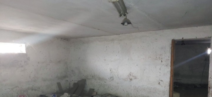

Nikolay Cherednichenko Опубліковано: 8 серпня Автор Поділитись Опубліковано: 8 серпня (змінено) 12 часов назад, delic сказал: А плити ПК над підвалом то ОК? А чому ні? Хоча я зараз х.з. чи вони пустотні, щось мені вони широкі і дуже гладкі (фото з підвалу): Змінено 8 серпня користувачем Nikolay Cherednichenko Посилання на коментар Поділитися на інших сайтах More sharing options...

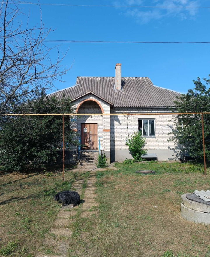

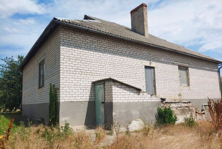

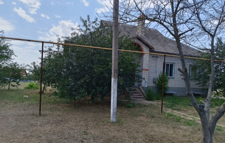

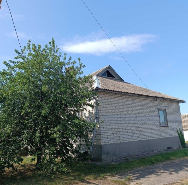

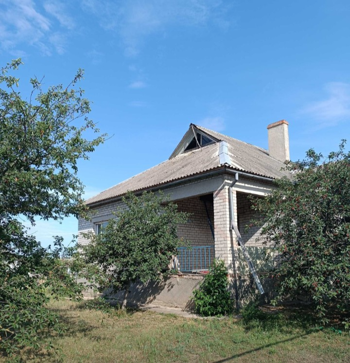

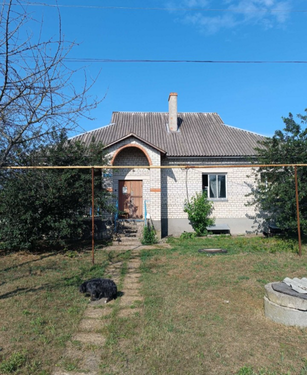

SAN67 Опубліковано: 8 серпня Поділитись Опубліковано: 8 серпня 11 часов назад, delic сказал: А плити ПК над підвалом то ОК? ОК, имхо. 19 часов назад, Nikolay Cherednichenko сказал: Але є сумніви на рахунок підвалу Т.е. Вы не уверены, что при строительстве соблюдалась технология изготовления? Можно увидеть фото дома снаружи? 20 часов назад, Nikolay Cherednichenko сказал: які плюси Возможность изготовить основную часть коммуникаций в подвале + погреб + мастерская и т.д. 20 часов назад, Nikolay Cherednichenko сказал: мінуси При соблюдении технологии сироительства их нет, имхо. 20 часов назад, Nikolay Cherednichenko сказал: стінові блоки (схожі на фбс) або ракушняк, обкладений білим силікатом IMHO, не самое удачное решение. Такая конструкция будет аккумулировать мало тепловой энергии. 14 часов назад, Nikolay Cherednichenko сказал: все банально Я так не думаю. Разумным решением будет творческий подход. Посилання на коментар Поділитися на інших сайтах More sharing options...

Nikolay Cherednichenko Опубліковано: 8 серпня Автор Поділитись Опубліковано: 8 серпня (змінено) 4 часа назад, SAN67 сказал: Т.е. Вы не уверены, что при строительстве соблюдалась технология изготовления? Можно увидеть фото дома снаружи Конечно не могу быть уверен.... Да и технология в 90-е сами понимаете какая была. 4 часа назад, SAN67 сказал: IMHO, не самое удачное решение. Такая конструкция будет аккумулировать мало тепловой энергии Ну, идеальных б/у домов в таких годах не существует, нужно чем-то жертвовать. 4 часа назад, SAN67 сказал: Можно увидеть фото дома снаружи И что вам эти фото могут сказать?)) Змінено 8 серпня користувачем Nikolay Cherednichenko 1 Посилання на коментар Поділитися на інших сайтах More sharing options...
SAN67 Опубліковано: 8 серпня Поділитись Опубліковано: 8 серпня 3 часа назад, Nikolay Cherednichenko сказал: Да и технология в 90-е сами понимаете какая была. Специалисты были всегда. Другое дело, что мало кто обращался к специалистам. 3 часа назад, Nikolay Cherednichenko сказал: И что вам эти фото могут сказать?)) Такие ничего. Если на стенах нет "паутины", то можно считать, что с подвалом всё нормально. Посилання на коментар Поділитися на інших сайтах More sharing options...
Nikolay Cherednichenko Опубліковано: 8 серпня Автор Поділитись Опубліковано: 8 серпня (змінено) 24 минуты назад, SAN67 сказал: Специалисты были всегда. Другое дело, что мало кто обращался к специалистам. Ну это да. 24 минуты назад, SAN67 сказал: Такие ничего. Если на стенах нет "паутины", то можно считать, что с подвалом всё нормально. Та вроди нет. Внутри стены белые и тоже не видно трещин (по крайней мере на фото какие я видел). Нужно как то собраться и поехать посмотреть (хотя что собираться, тут не далеко)😄. Т.е. если в реале без трещин то можно смело рассматривать такую хату? Минусов у подвала такого больше быть не может? Змінено 8 серпня користувачем Nikolay Cherednichenko Посилання на коментар Поділитися на інших сайтах More sharing options...
andrey_ka Опубліковано: 8 серпня Поділитись Опубліковано: 8 серпня 19 хвилин тому, Nikolay Cherednichenko сказав: Т.е. если в реале без трещин то можно смело рассматривать такую хату? А як ви плануєте використовувати підвал ? Бо при спробі облаштувати в такому підвалі жилу кімнату (ввімкнути там опалення) , з високою ймовірністю отримаєте конденсат на стінах , так як ніякого утеплення стіни підвалу , мабуть , не мають. Будете там , зверніть увагу на стик підлоги та стін підвалу , чи немає там сирих плям , або слідів висохших плям. Взагалі звеніть увагу на низ стін підвалу , та частина що знаходиться в землі. Також подивітья зі сторони вулиці , де цоколь заходить у землю , чи є там якась гідроізоляція , взагалі як облаштована зовнішня сторона стін підвалу. Вентиляція підвалу , я так розумію відсутня ? ПС.. Вікна то не вентиляція , вірніше то недовентиляція. Посилання на коментар Поділитися на інших сайтах More sharing options...
Nikolay Cherednichenko Опубліковано: 8 серпня Автор Поділитись Опубліковано: 8 серпня (змінено) 1 час назад, andrey_ka сказал: Вентиляція підвалу , я так розумію відсутня ? Присутня. Я ж написав що місце під котельню там початково заплановане. Значить і вентканали є. На даху он два вентканали широкі 1 час назад, andrey_ka сказал: А як ви плануєте використовувати підвал ? Котельня, можливо пральня, погріб-кладова, склад всього-всього, і майстерня, може ще що придумаю по ходу справи. Але точно жилим не буде, я взагалі розглядаючи будинки не думав про такий підвал, тому і тему створив щоб людей послухати. 1 час назад, andrey_ka сказал: Будете там , зверніть увагу на стик підлоги та стін підвалу , чи немає там сирих плям , або слідів висохших плям. Взагалі звеніть увагу на низ стін підвалу , та частина що знаходиться в землі. Також подивітья зі сторони вулиці , де цоколь заходить у землю , чи є там якась гідроізоляція , взагалі як облаштована зовнішня сторона стін підвалу. Обмостка є 100% (але то не гідроізоляція), більше не знаю нічого))) Змінено 8 серпня користувачем Nikolay Cherednichenko Посилання на коментар Поділитися на інших сайтах More sharing options...
SAN67 Опубліковано: 8 серпня Поділитись Опубліковано: 8 серпня 3 часа назад, Nikolay Cherednichenko сказал: Котельня, Значит потребуется установка прибора отопления. 3 часа назад, Nikolay Cherednichenko сказал: можливо пральня Значит потребуется дополнительная вентиляция и прибор отопления. Если так, то "типа отмостка" ( я сужу по фото) нужно будет заменить на реальную отмостку. И, имхо, желательно будет утеплить выступающую над землёй часть Посилання на коментар Поділитися на інших сайтах More sharing options...
Nikolay Cherednichenko Опубліковано: 8 серпня Автор Поділитись Опубліковано: 8 серпня 2 минуты назад, SAN67 сказал: Если так, то "типа отмостка" ( я сужу по фото) нужно будет заменить на реальную отмостку. И, имхо, желательно будет утеплить выступающую над землёй часть Согласен полностью, и это даже не обсуждается. 2 минуты назад, SAN67 сказал: 3 часа назад, Nikolay Cherednichenko сказал: можливо пральня Значит потребуется дополнительная вентиляция и прибор отопления. Это еще не точно, бо я думаю будет харить ходить по лестнице туда ото стирать))) при наличии гостевого с/у в 3 квадрата и основного в 8,6кв.м - вопрос куда втулить стиралку-вообще не вопрос))) 8 минут назад, SAN67 сказал: 4 часа назад, Nikolay Cherednichenko сказал: Котельня, Значит потребуется установка прибора отопления. Батарею? Бо котлы в любом случае по умолчанию в котельной будут))) Посилання на коментар Поділитися на інших сайтах More sharing options...
