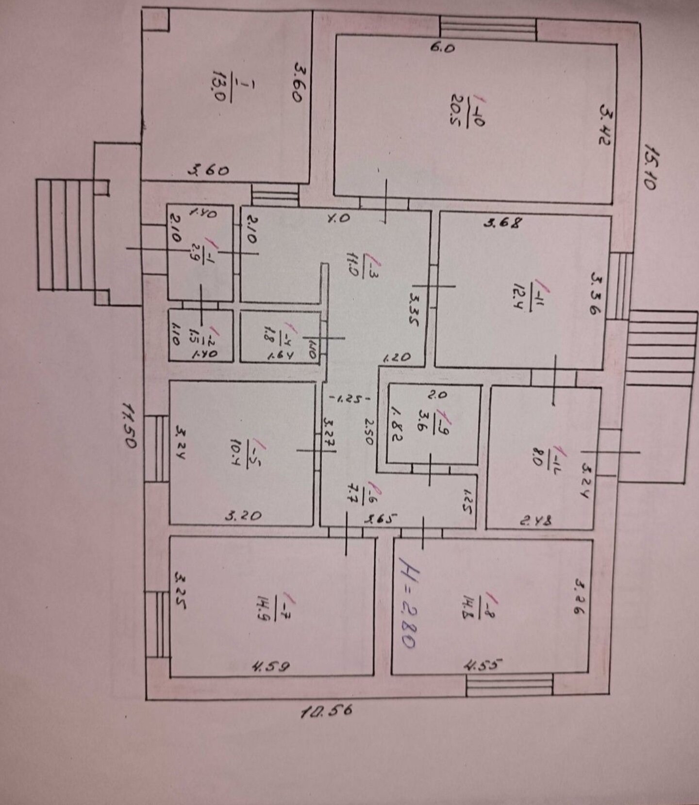

Фрай Опубліковано: 9 серпня Поділитись Опубліковано: 9 серпня (змінено) 08.08.2025 в 13:09, SAN67 сказав: Если на стенах нет "паутины", то можно считать, что с подвалом всё нормально. Нормальний там підвал от задок трохи не того, посипався чогось і підлога у хаті а-ля шкільний спортзал, потребує заміни, грибок у санвузлі, але планування нормальне, Комунікації вже є, вода, електрика, центральна каналізація, газ на ділянці, локація нормальна, ціна також необтяжлива, отже докласти грошей та праці і можна жити Змінено 9 серпня користувачем Фрай 2 Посилання на коментар Поділитися на інших сайтах More sharing options...
Nikolay Cherednichenko Опубліковано: 9 серпня Автор Поділитись Опубліковано: 9 серпня 18 минут назад, Фрай сказал: от задок трохи не того, посипався чогось Шифер побитий, розмило мабуть. Там бабуся старенька жила багато років. 22 минуты назад, Фрай сказал: грибок у санвузлі Я чомусь думав то побілка злізла до слою штукатурки))) 23 минуты назад, Фрай сказал: але планування нормальне Я вже придумав гарне перепланування з санвузлами які матимуть вікна і не за всі гроші світу. 19 минут назад, Фрай сказал: підлога у хаті а-ля шкільний спортзал, потребує заміни, Згоден. Я б повністю зірвав, утеплив би полістиролом і полусуху стяжку бомбанув Посилання на коментар Поділитися на інших сайтах More sharing options...

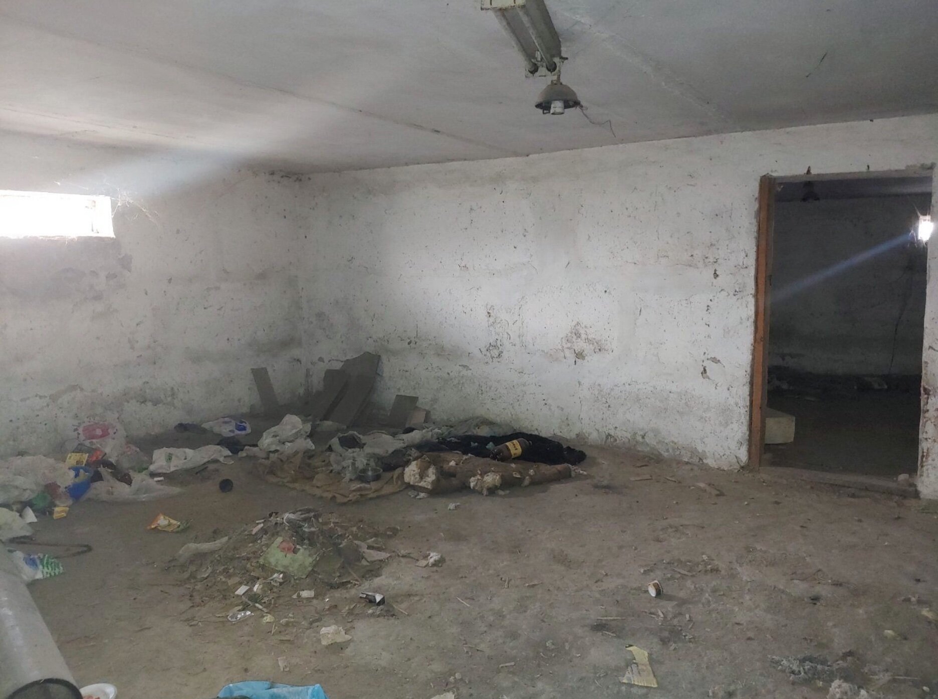

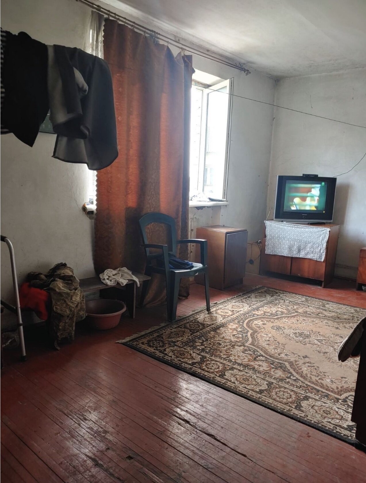

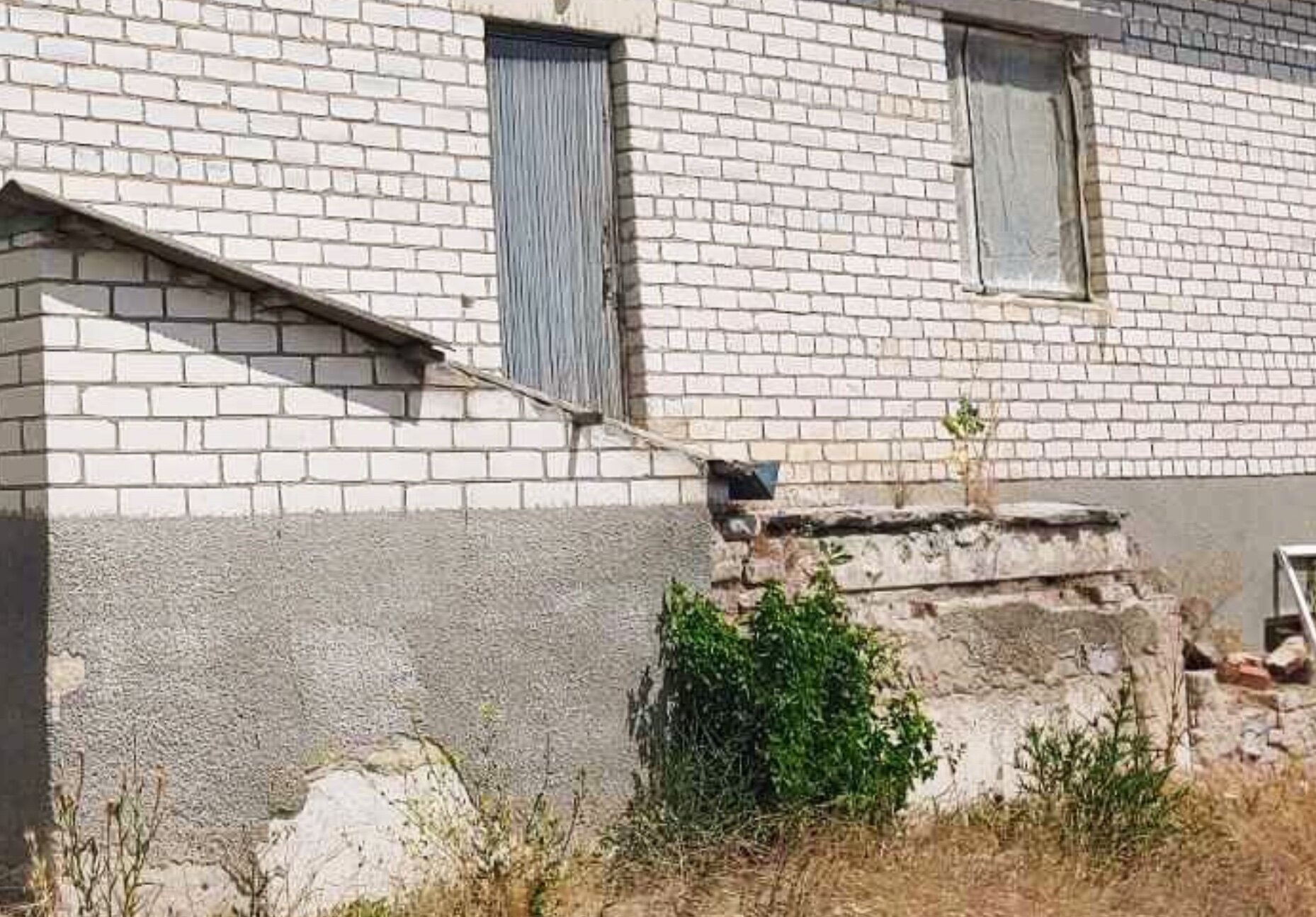

Nikolay Cherednichenko Опубліковано: 13 серпня Автор Поділитись Опубліковано: 13 серпня (змінено) Карочє, був я на цій хаті! Думав питань стане менше а їх стало більше... Мінуси: 1. Засрано що в хаті що на подвір'ї так, що звідти тракторами вивозити треба. 2. Обійстя не загородженне зовсім ні як. 3. Висота чистової підлоги від плити перекриття десь 20-28 см і засипано вроді шлаком. 4.В залі середня плита стелі провисша дугою на 3-4 см але без тріщин (проліт 6 чи 6.30) 5. Якось мені крокв'яна система і загалом обрешітка трохи похабно зробляна показалась. 6. Продає бувший мєнтозавр😁 Плюси: 1.Стіни міцні, перемички товстелкцький моноліт (будували за кошти німців для мешканців німецьої громади (бувше німецьке село). Гарна червона цегла з дюрками 2. Підвал сухий на стільки що кажуть там зберігати овочі не можна-сохнуть, і зимою температура плюсова в підвалі (але засраний ппц) вентиляція підвалу працює, я перевіряв. 3. Грибку нема, є тільки закопчені трошки стіни бо піч і буржуйку палили. 4. Горіще сухе, не протікало (задувало тільки крізь вибиті вікна трохи), утеплене шлаком і залита стяжка (криво і страшно) Х.з. короче... Село мені сподобалося , місце теж (вулиця). В цілому я скоріше проти цієї покупки чим за. Так що тему можна закривати)) Змінено 13 серпня користувачем Nikolay Cherednichenko 1 1 Посилання на коментар Поділитися на інших сайтах More sharing options...
