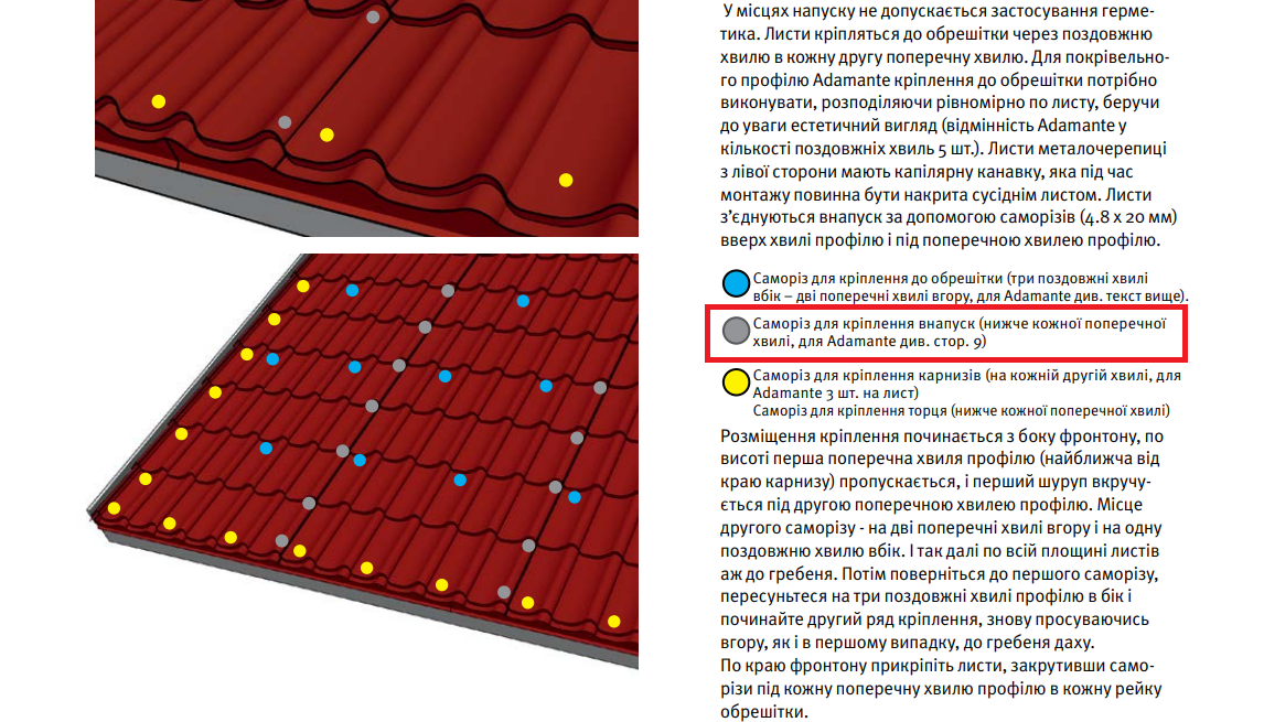

andrey_ka Опубліковано: 27 серпня 2025 Поділитись Опубліковано: 27 серпня 2025 5 годин тому, denis-k сказав: снять напряжение перекрутить в жаркую солнечную погоду А це як , технічно реалізувати ? Зняти всі планки примикання , відкрутити всі покрівельні саморізи які тримають металочерепицю , змістити всю металочерепицю (щоб саморізи не попали в ті самі отвори) і прикрутити назад - правильно ? Незрозуміло , чи потрібно відкручувати ті покрівельні саморізи , які тримають листи металочерепицці між собою ? 1 Посилання на коментар Поділитися на інших сайтах More sharing options...

andrey_ka Опубліковано: 27 серпня 2025 Поділитись Опубліковано: 27 серпня 2025 (змінено) 2 години тому, denis-k сказав: прям снимать все не нужно, просто попробовать снять саморез и посмотреть возможно отверстие сразу и сдвинется Як би ще знати який саморіз відкрутити , там їх невеличке відерце. 1 годину тому, nitimi сказав: та бісять ті звуки) я якщо чесно сумніваюсь що перестане зимою. Дах змонтований два роки тому, в перший рік я не чув такого до речі 9або принаймні не так інтенсивно-мелодійно грала) А у вас листи металочерепиці між собою скручені ? Бо багато хто "забуває" . Має бути так як на малюнку. ПС.. Не у всіх власників металочерепиця звучить , тоді можна зробити висновок , що винен іменно монтаж. Десь щось нахалтурили. ІМХО. Перевірити , чи все змонтоване по інструкції. Спробувати знайти джерело цих звуків. Дві людини , одна ззовні лазить по даху , натискає на листи , та навіть під власною вагою щось буде змінюватись , а друга зсередини слухає зміни в звуках. Змінено 27 серпня 2025 користувачем andrey_ka 2 Посилання на коментар Поділитися на інших сайтах More sharing options...
nitimi Опубліковано: 28 серпня 2025 Автор Поділитись Опубліковано: 28 серпня 2025 14 годин тому, andrey_ka сказав: А у вас листи металочерепиці між собою скручені ? Бо багато хто "забуває" . якби ж то я знав :( Посилання на коментар Поділитися на інших сайтах More sharing options...

viksel Опубліковано: 28 серпня 2025 Поділитись Опубліковано: 28 серпня 2025 В 27.08.2025 в 18:07, andrey_ka сказал: Має бути так як на малюнку. Якщо чесно я перший раз бачу таке "має бути" але нехай буде...Бо зарас 5 сторінок будуть сперечатись))Такі рекомендації повинен давати виробник саме цього продукту.Буває що виробник це 3 людини що скинулись на прокатний станок і катають металочерепицю та металопрофіль в ангарі ,тоді і говорити нема про що.Я 15 років сплю на другому поверсі і чую хіба як лелека товчеться по даху,або сильний дощ.Думаю так само буде в т.с після утеплення..Вже не будем нагадуватись про рекомендовані товщини пирога утеплення та інші технологічні нюанси))Бо потім знову щось буде "дратувати")) Посилання на коментар Поділитися на інших сайтах More sharing options...
andrey_ka Опубліковано: 28 серпня 2025 Поділитись Опубліковано: 28 серпня 2025 1 година тому, viksel сказав: Якщо чесно я перший раз бачу таке "має бути" але нехай буде...Бо зарас 5 сторінок будуть сперечатись))Такі рекомендації повинен давати виробник саме цього продукту.Буває що виробник це 3 людини що скинулись на прокатний станок і катають металочерепицю та металопрофіль в ангарі ,тоді і говорити нема про що.Я 15 років сплю на другому поверсі і чую хіба як лелека товчеться по даху,або сильний дощ.Думаю так само буде в т.с після утеплення..Вже не будем нагадуватись про рекомендовані товщини пирога утеплення та інші технологічні нюанси))Бо потім знову щось буде "дратувати")) Та в типовій металочерепиці так завжди було. Просто не всі дочитують/додивляються інструкцію до цього моменту. Бачили може , коли здалеку дивишся на дах і видно стики листів (весь дах полосатий) , оце якраз із за відсутності цих саморізів. Можливо і тут , листи між собою не зафіксовані і рухаючись викликають ті звуки. Посилання на коментар Поділитися на інших сайтах More sharing options...
viksel Опубліковано: 28 серпня 2025 Поділитись Опубліковано: 28 серпня 2025 31 минуту назад, andrey_ka сказал: Та в типовій металочерепиці так завжди було. Просто не всі дочитують/додивляються інструкцію до цього моменту. Ну-у не знаю...Можливо і так,тепер буду придивлятись.Скільки доводилось тих дахів бачити,на різних етапах,такого я ще не бачив,тому і здивувався. Посилання на коментар Поділитися на інших сайтах More sharing options...

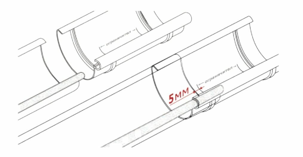

#roofinspector Опубліковано: 29 серпня 2025 Поділитись Опубліковано: 29 серпня 2025 Чи ринви вже встановлені? Посилання на коментар Поділитися на інших сайтах More sharing options...
nitimi Опубліковано: 2 вересня 2025 Автор Поділитись Опубліковано: 2 вересня 2025 30.08.2025 в 00:47, #roofinspector сказав: Чи ринви вже встановлені? Так. Це можливо через лобову дошку/з'єднання з ринвами? Посилання на коментар Поділитися на інших сайтах More sharing options...
#roofinspector Опубліковано: 3 вересня 2025 Поділитись Опубліковано: 3 вересня 2025 17 часов назад, nitimi сказал: Так. Це можливо через лобову дошку/з'єднання з ринвами? Пластикова ринва? Посилання на коментар Поділитися на інших сайтах More sharing options...
nitimi Опубліковано: 3 вересня 2025 Автор Поділитись Опубліковано: 3 вересня 2025 5 годин тому, #roofinspector сказав: Пластикова ринва? Так) пластикова (фірма bryza) Посилання на коментар Поділитися на інших сайтах More sharing options...
Фрай Опубліковано: 3 вересня 2025 Поділитись Опубліковано: 3 вересня 2025 У мене Бриза на майстерні на висоті 2 метри, довжиною 12, кронштейни через кожні 50см то такі чутні звуки видає на сонці чи коли холоне. (сам дах шифер) 1 Посилання на коментар Поділитися на інших сайтах More sharing options...
Offroad Опубліковано: 3 вересня 2025 Поділитись Опубліковано: 3 вересня 2025 Цікава теорія. В мене теж пластик, Альта-Профіль, ще й майже чітко на південь. Металочерепиця прикручена правильно (не люблять мене за техкарти будівельники). Може й воно. Тільки зараз зрозумів, що цього літа звуків не чув... І з весни хочу вставити в 2 крайні кріплення ринву - вискочила. Завтра вставлю, побачимо, чи повернеться клацання Посилання на коментар Поділитися на інших сайтах More sharing options...
Фрай Опубліковано: 3 вересня 2025 Поділитись Опубліковано: 3 вересня 2025 (змінено) 29 хвилин тому, Offroad сказав: Цікава теорія. В мене теж пластик Це не теорія, у мене Бриза ще й на гаражі і альтанці, вона видає добрі звуки, а там також шифер і на нього не звернеш. ) Та ще й знаходиться дуже низенько все аби сплутати з чимось іншим. Змінено 3 вересня 2025 користувачем Фрай Посилання на коментар Поділитися на інших сайтах More sharing options...
#roofinspector Опубліковано: 3 вересня 2025 Поділитись Опубліковано: 3 вересня 2025 16 часов назад, nitimi сказал: Так) пластикова (фірма bryza) Ну ось вам відповідь. Це він шумить. Особливо якщо є довгий прямий відрізок. Навіть не дивіться на металочерепицю. Вона не може шуміти апріорі. Може бути шум від профнастил у але на промислових дахах, де довгі листи, велика товщина металу та велика відстань між прогонами лат. Та й звук зовсім інакший. Дивіться чи коректно змонтовані муфти та кути жолобів. Чи є деформаційна відстань в кожному з'єднані. ПВХ має дуууже великий коефіцієнт температурного розширення. Деякі системи ставлять спеціальні розриви кожні декілька метрів. Це дозволяє жорстко склеювати елементи. У Бриза система "скользяча" - тобто кожне з'єднання має гумовий ущільнювач в якому жолоб має вільно ходити. Це легше збирати але трошки завжди підтікає. Якщо жорстко з'єднати жолоби з муфтами чи зклеїти то увесь жолоб буде дуже деформувати на сонці. Це часта проблема. 1 Посилання на коментар Поділитися на інших сайтах More sharing options...
