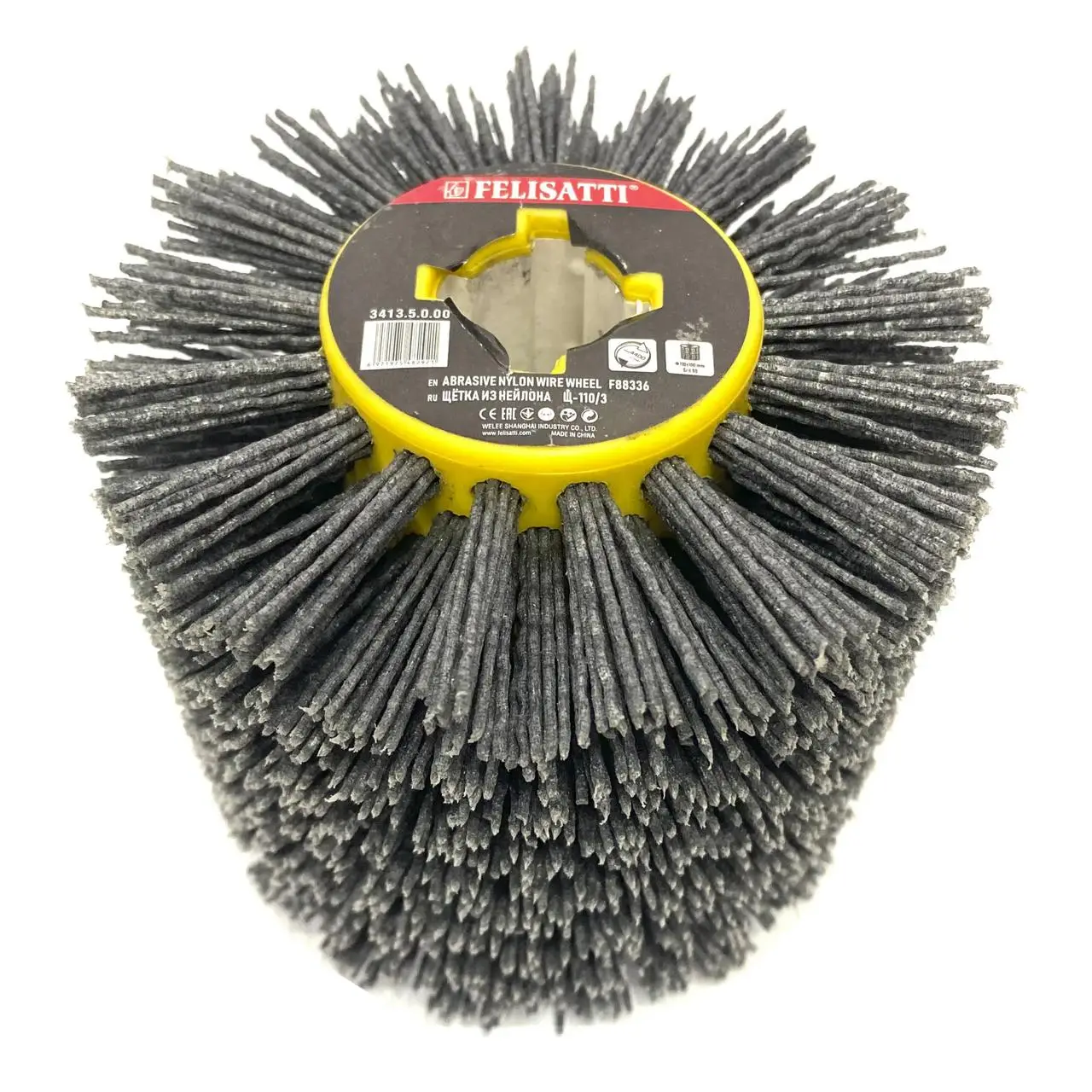

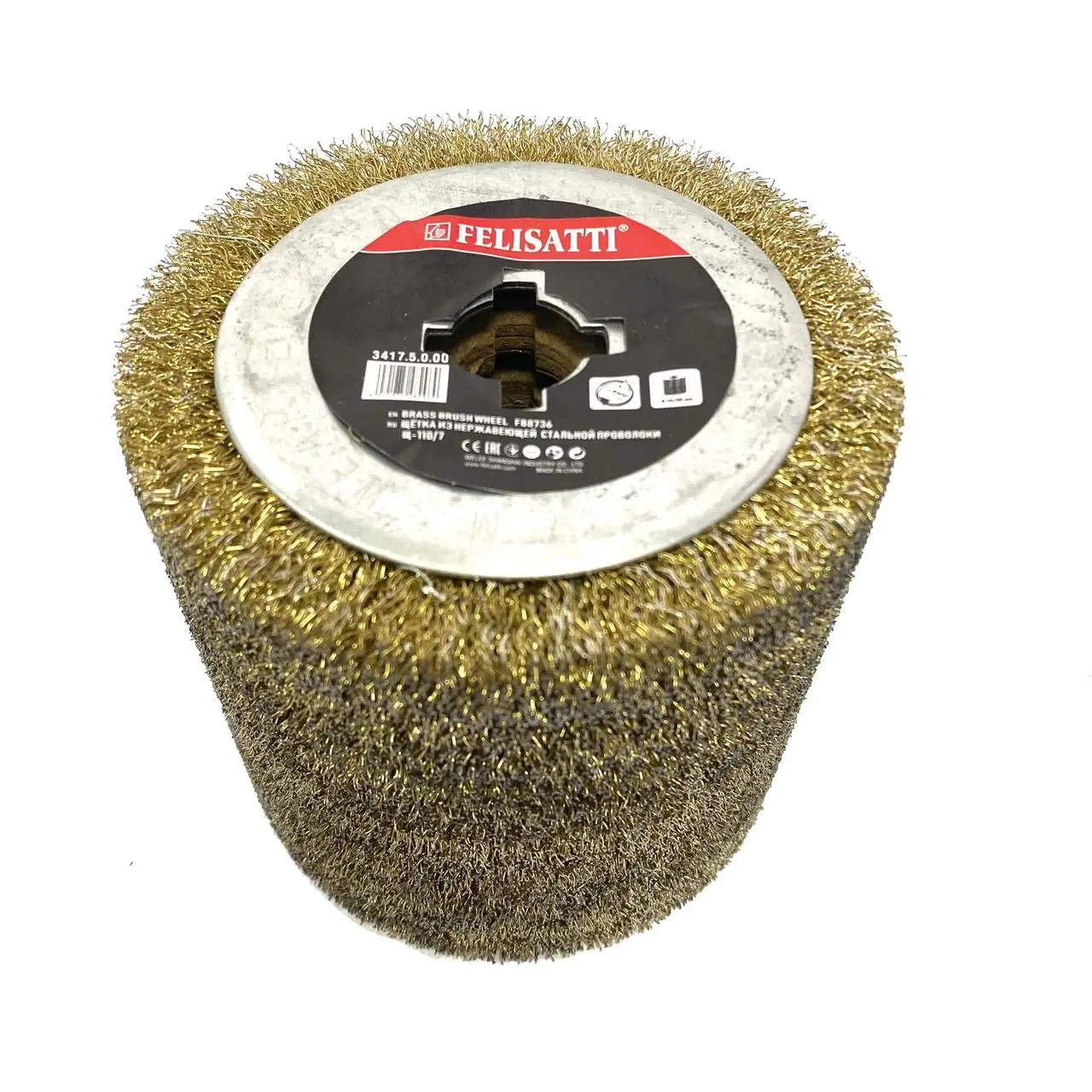

АлександрБ. Опубліковано: 5 жовтня Поділитись Опубліковано: 5 жовтня Можно попробовать дисковые щетки. Разные, и щетину, и проволоку. Наверное, лучше на дрель или шуруповерт, болгарка слишком высокооборотистая. Посилання на коментар Поділитися на інших сайтах More sharing options...

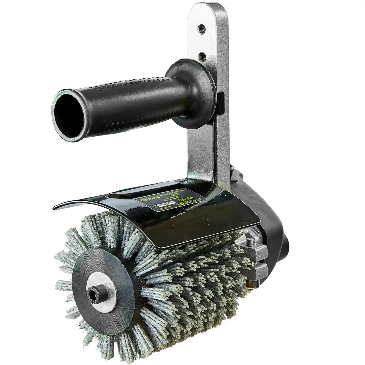

Dr.Yura Опубліковано: 6 жовтня Поділитись Опубліковано: 6 жовтня може як варіант використати насадки Щітка для браширування є металеві і полімерні може й на болгарку з регулюванням оберів можна поставити але то може бути небезпечно якщо брати широку насадку також ціни на ці насадки є різні, є й готові "болгарки" для цього. YATO YT-81953 чи інші подібні насадки є вузькі і широкі, чи є зміст у візьких я незнаю, краще мабуть відразу широку знайшов ще насадку окремо, але треба дивитись чи підійде, також мабуть терба щоб були регулятор обертів. Насадка шліфувальна, щіточна 100х120мм, для КШМ, TITAN USSN316 (без щітки) насадки може варіант помити дошки мийкою високого тиску, вона інколи теж вигризає деревину. ще відео на ютубі знайшов https://www.youtube.com/watch?v=L3rFgbBGCsM Посилання на коментар Поділитися на інших сайтах More sharing options...
