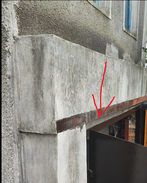

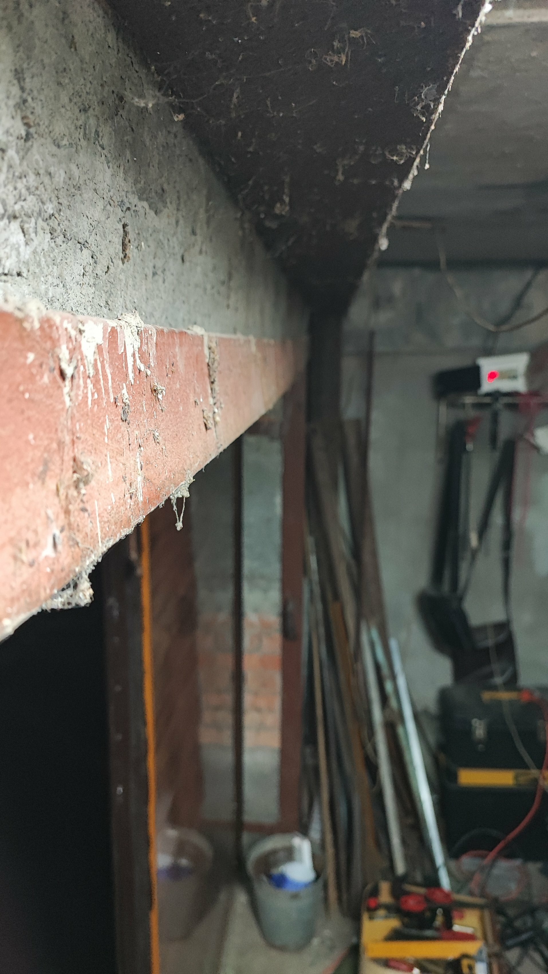

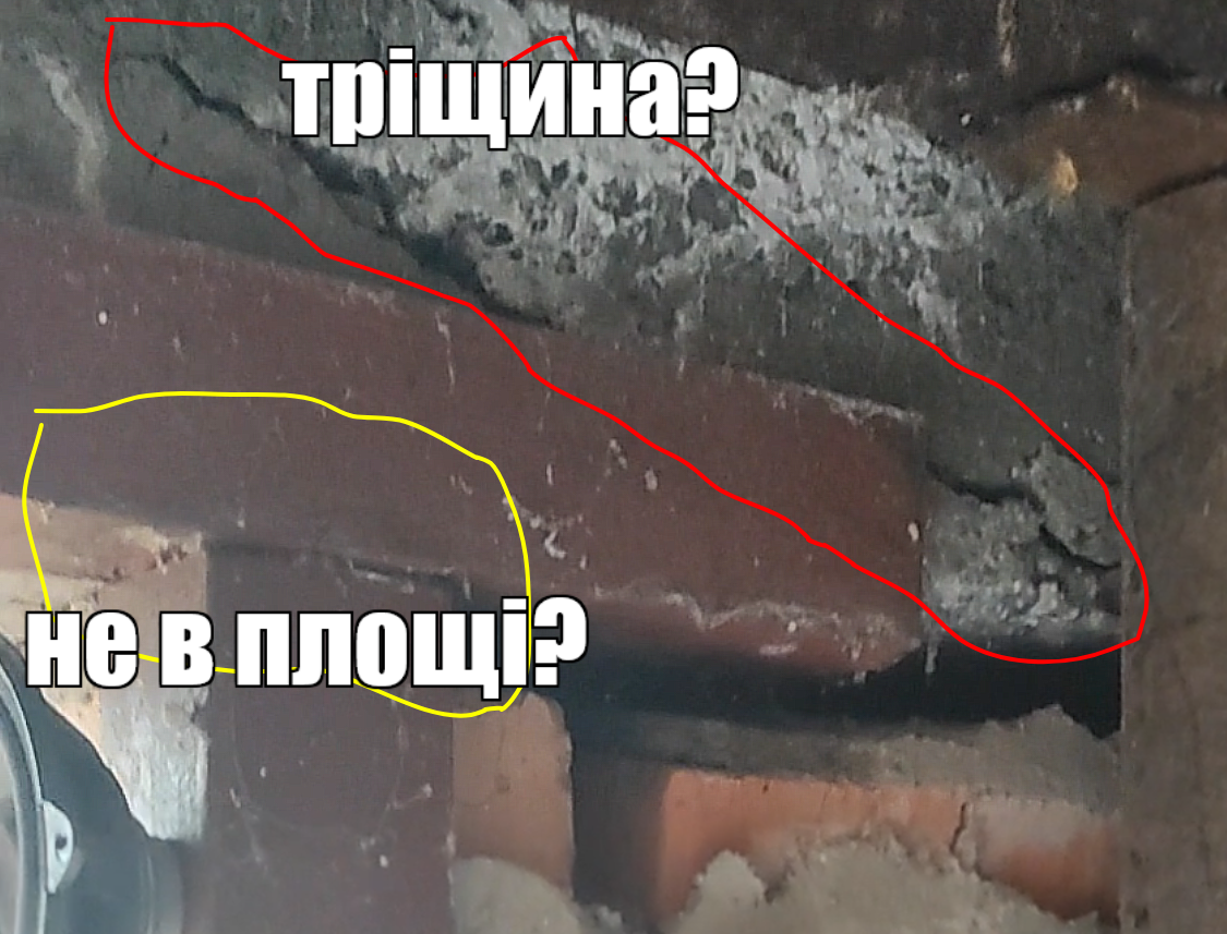

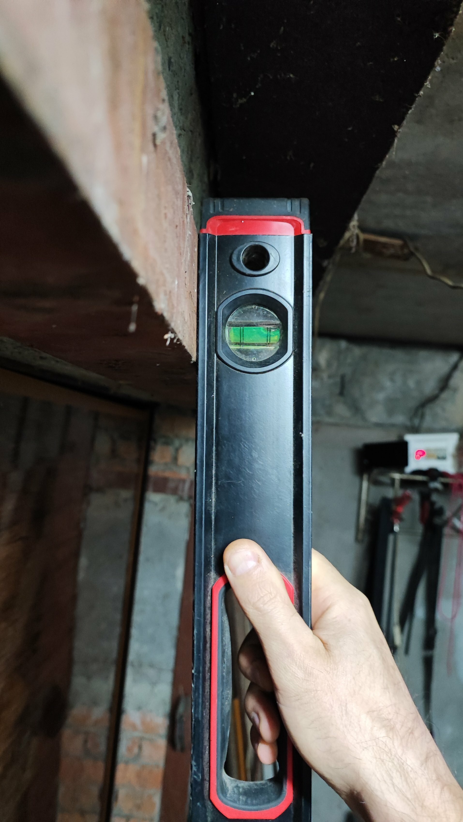

Фрай Опубліковано: 11 жовтня Поділитись Опубліковано: 11 жовтня напочаток, ваші відео до перегляду неможливі, шия так не вивертається і якщо вас правильно зрозумів то ви після фронту? То бережіть нерви, люди витрачають час намагаючись дати невідомій людині поради, а вона ще й пісіхує на них? Не треба. тепер до балки. була вона так одразу чи ні вже не розбереш, хоча могло вивернути під час укладання у ті кутники, наприклад, бо як вже писав то по сліду від дошки опалубки такий варіант припускаю хоча й не розумію. От гупнули, повело, зрозуміли, що вийшла ненадійна хня і доробили рельсу вище. Варіант? Цілком. Дивлячись на оце страхіття і оту рельсу особисто я б (після ретельного обстеження) почав роботу по закріпленні рельси як несучого основного вузла з надійною опорою, потім розібрав/викинув усе разом з боками би і зварив/забетонував нормальну додаткову опорну балку, щоб сам вʼїзд став безпечним і не лякав власника. Нічого такого складного тут немає, головне не ліпити по новій аби з чого і аби як. Посилання на коментар Поділитися на інших сайтах More sharing options...

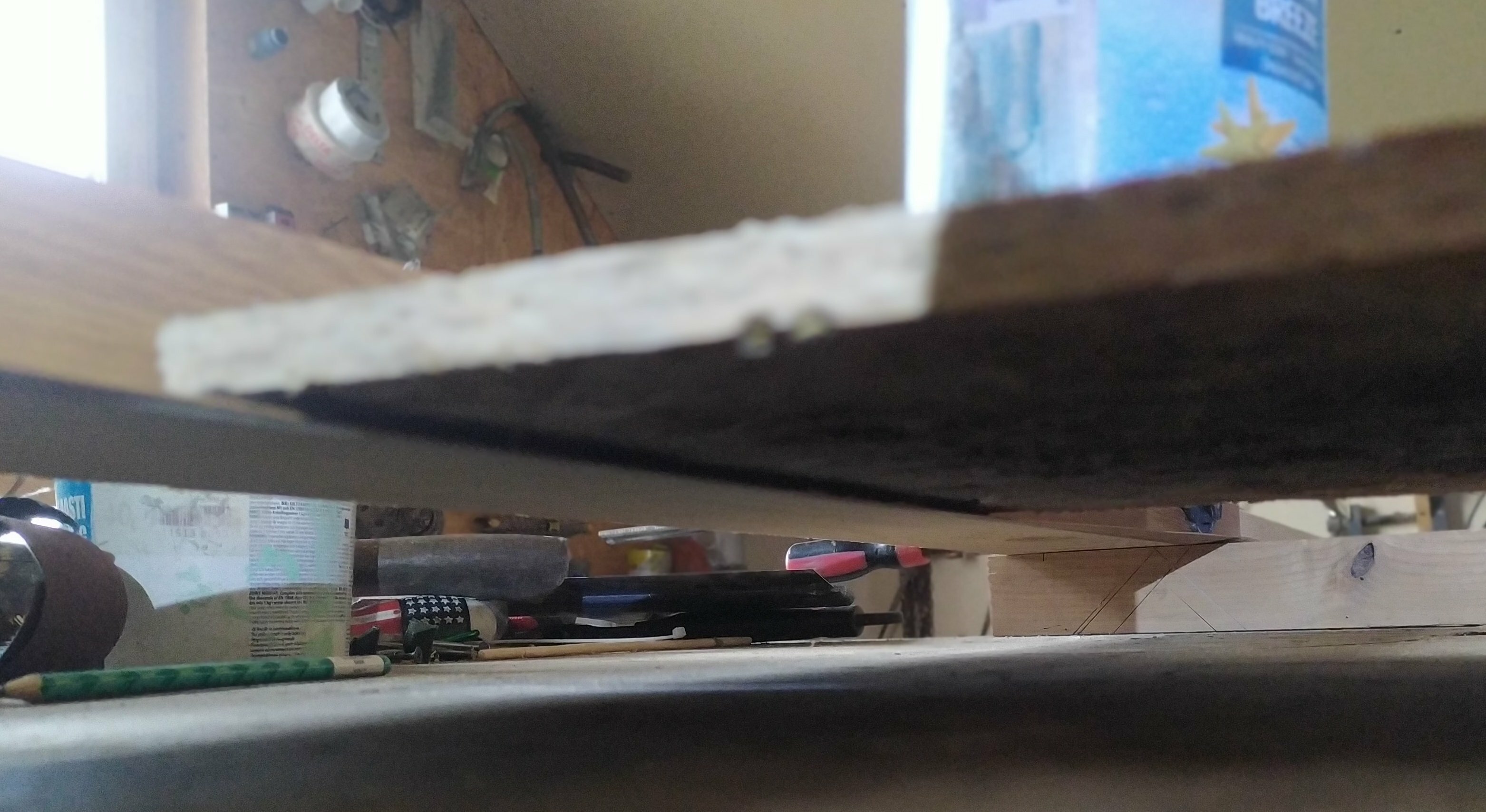

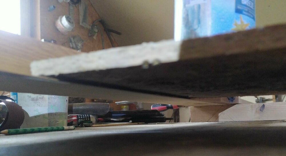

andrey_ka Опубліковано: 11 жовтня Поділитись Опубліковано: 11 жовтня 12 годин тому, MotorM сказав: А мій аргумент такий! Виправте мене якщо я геть неправий! Є у нас плити ПБ і ПК! І коли їх кладуть неважливо чотирьохметрові шестиметрові восьмиметрові - вони мають властивість прогинатися без тріщин без прогнивання всередині арматури! Просто самі по собі вони прогинаються! А особливо коли їх навантажують ну наприклад піч, камін, більярдний стіл тощо! І це все без тріщин! Паріруйте. Уважно слухаю. Плити гнуться без тріщин до певної міри. Ви знаєте на скільки плита (візьмемо найменшу з вашого списку 4м)може прогнутись ? Більш ніж впевнений що ні. І не рівняйте заводські плити з саморобною балкою. Це як Ферарі порівнювати з ланосом. Саморобна балка , ще й такої маленької довжини не здатна в якихось сутєвих (щоб було на око видно) величин прогнутись без тріщин. Ще раз , балку заливали по місцю в опалубці , ніхто за здорового глузду не буде заливати її на землі , а потім волочити наверх. У цьому немає ніякої логіки. Дивіться сюди: Бачите кутник №1 трохи нижче за кутник №2. За вашою логікою , балка надавила на кутник №1 і він сів нижче. Тоді перемичка якою зварили цих два вертикальні кутники деформувалася б і по зварному шву трісло б. Але цього немає , правильно ? За моєю логікою: Кутники просто притулили до бетону та зварили перемичкою . А так як бетон залитий криво то і кутники також криво встановили. Далі , ви дивувались що це за швелер/кутник. Теж дивився та думав нафіга ця примуровка зверху і логічне пояснення виникло лише одне: Плити мають певно довжину і скоріш за все данні плити довші за будинк і відповідно стирчать на вулицю. І щоб оздобити ці плити і встановили цей швелер/кутник та обмурували ці плити. Щоб перевірити, поміряйте наявну довжину та співставте з заводською довжиною плит. Поміряйте ширину цієї зовнішньої примуровки , та співставте з шириною цих трьох плит. Якщо я правий і ці плити стирчать на вулицю то вони всіє своєю площею лежать на всій площі балки. А це означає , що ні про яке викручування не може йти мова. ПС... До речі Плити перекриття не можна опирати ось так з випуском. Як і не можна класти їх боковими гранями на стіни , якщо це не спеціально призначені для цього плити. Посилання на коментар Поділитися на інших сайтах More sharing options...
MotorM Опубліковано: 11 жовтня Автор Поділитись Опубліковано: 11 жовтня (змінено) 4 години тому, andrey_ka сказав: Плити гнуться без тріщин до певної міри. Ви знаєте на скільки плита (візьмемо найменшу з вашого списку 4м)може прогнутись ? Більш ніж впевнений що ні. І не рівняйте заводські плити з саморобною балкою. Це як Ферарі порівнювати з ланосом. Саморобна балка , ще й такої маленької довжини не здатна в якихось сутєвих (щоб було на око видно) величин прогнутись без тріщин. Ще раз , балку заливали по місцю в опалубці , ніхто за здорового глузду не буде заливати її на землі , а потім волочити наверх. У цьому немає ніякої логіки. Дивіться сюди: Бачите кутник №1 трохи нижче за кутник №2. За вашою логікою , балка надавила на кутник №1 і він сів нижче. Тоді перемичка якою зварили цих два вертикальні кутники деформувалася б і по зварному шву трісло б. Але цього немає , правильно ? За моєю логікою: Кутники просто притулили до бетону та зварили перемичкою . А так як бетон залитий криво то і кутники також криво встановили. Далі , ви дивувались що це за швелер/кутник. Теж дивився та думав нафіга ця примуровка зверху і логічне пояснення виникло лише одне: Плити мають певно довжину і скоріш за все данні плити довші за будинк і відповідно стирчать на вулицю. І щоб оздобити ці плити і встановили цей швелер/кутник та обмурували ці плити. Щоб перевірити, поміряйте наявну довжину та співставте з заводською довжиною плит. Поміряйте ширину цієї зовнішньої примуровки , та співставте з шириною цих трьох плит. Якщо я правий і ці плити стирчать на вулицю то вони всіє своєю площею лежать на всій площі балки. А це означає , що ні про яке викручування не може йти мова. ПС... До речі Плити перекриття не можна опирати ось так з випуском. Як і не можна класти їх боковими гранями на стіни , якщо це не спеціально призначені для цього плити. 1. Ви дуже неуважний! Де на відео яке я записав на рахунок цих кутників першого і другого, де я там сказав що балка продавила саме вертикальні кутники? Я на відео сказав що так як кутник номер один нижче за кутник номер два то балку одразу ж перекосило як тільки її поклали. Передивіться ще раз відео. А я саме для вас ще записав повторне відео де розказую все що дід розказав і на рахунок кутників вертикальних . 2. Ваш варіант не конає на рахунок довгих плит і навіщо там швейлер. Вже невірно думаєте. Дякую за розмірковування! Істину дізнався і що робити у самого діда. Ніхто тут нічим не допоміг. Всім дякую. VID_20251011_184609.mp4 Змінено 11 жовтня користувачем MotorM Посилання на коментар Поділитися на інших сайтах More sharing options...

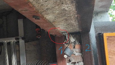

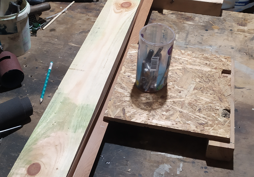

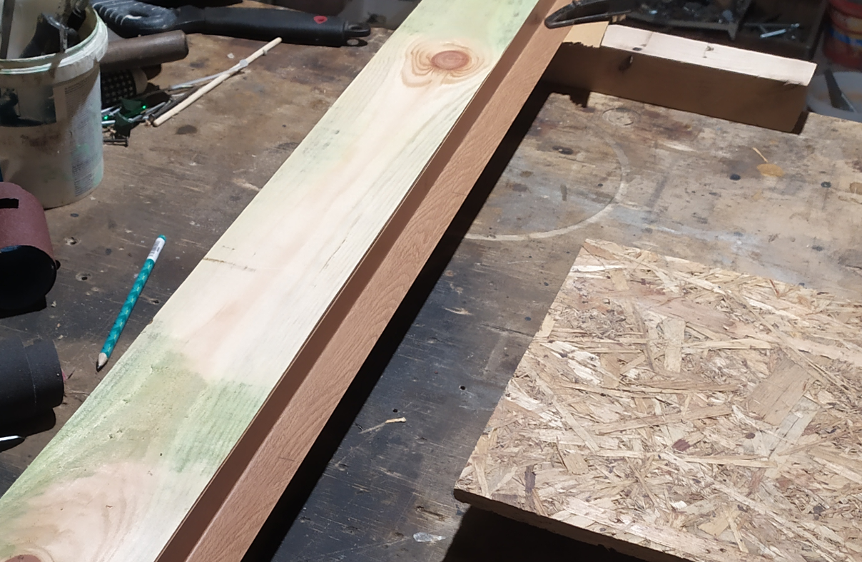

andrey_ka Опубліковано: 11 жовтня Поділитись Опубліковано: 11 жовтня 1 годину тому, MotorM сказав: 1. Ви дуже неуважний! Де на відео яке я записав на рахунок цих кутників першого і другого, де я там сказав що балка продавила саме вертикальні кутники? Я на відео сказав що так як кутник номер один нижче за кутник номер два то балку одразу ж перекосило як тільки її поклали. Згадуванням про вертикальні кутники я просто показав вам недолугість вашого твердження про викручування кутника (горизонтального). Ок , раму зварили попередньо. Незрозуміло з якого дива її зварили так криво. Далі в криво зварену рамку вклали балку , відповідно вона і лягла криво. Далі зверху плити стіни і.т.д.... З якого переляку ви вирішили , що кутник викрутило ? Тільки на основі того , що ви побачили внутрішній кутник у кривому стані. Оці ваші фантазії на рахунок викручування вони і є фантазії і нічого спільного з реальністю не мають. Навантаження приходить зверху . А тепер дивіться що відбувається з кутником коли на нього надавити: малюнок 1 , кутник у вільному стані верхня полка прилягає до дошки. малюнок 2 , на кутник приходить навантаження , верхня полка починає прогинатись всередину. Тобто , при викручувані кутника верхня полка притисткалася б до бетону і пальці ви б не змогли туди запхати. Прикладіть правило 3м до верхньої полки внутрішнього кутника ! Якщо немає правила натягніть нитку. Як ви пояснюєте слова діда , що спочатку все було зає...сь ? Тобто , спочатку рама була зварена рівно (вертикальні кутники були на одному рівні) А потім (мабуть піаніно затягнув на другий поверх) все пішло вшкереберть . І довелось + до скоріш за все краденої балки ще й терміново десь красти рельсу. Посилання на коментар Поділитися на інших сайтах More sharing options...

MotorM Опубліковано: 11 жовтня Автор Поділитись Опубліковано: 11 жовтня (змінено) 6 годин тому, andrey_ka сказав: Згадуванням про вертикальні кутники я просто показав вам недолугість вашого твердження про викручування кутника (горизонтального). Ок , раму зварили попередньо. Незрозуміло з якого дива її зварили так криво. Далі в криво зварену рамку вклали балку , відповідно вона і лягла криво. Далі зверху плити стіни і.т.д.... З якого переляку ви вирішили , що кутник викрутило ? Тільки на основі того , що ви побачили внутрішній кутник у кривому стані. Оці ваші фантазії на рахунок викручування вони і є фантазії і нічого спільного з реальністю не мають. Навантаження приходить зверху . А тепер дивіться що відбувається з кутником коли на нього надавити: малюнок 1 , кутник у вільному стані верхня полка прилягає до дошки. малюнок 2 , на кутник приходить навантаження , верхня полка починає прогинатись всередину. Тобто , при викручувані кутника верхня полка притисткалася б до бетону і пальці ви б не змогли туди запхати. Прикладіть правило 3м до верхньої полки внутрішнього кутника ! Якщо немає правила натягніть нитку. Як ви пояснюєте слова діда , що спочатку все було зає...сь ? Тобто , спочатку рама була зварена рівно (вертикальні кутники були на одному рівні) А потім (мабуть піаніно затягнув на другий поверх) все пішло вшкереберть . І довелось + до скоріш за все краденої балки ще й терміново десь красти рельсу. Сильніше надавіть на кутник (дуже дуже повільно) до того моменту поки він почне відходити від осб куска . Поки вантаж недостатній щоб кутник скользив горизонтальною полкою - він буде вигинатися вертикальною полкою кутника в сторону осб як у вас. Коли ви перевантажите - кутник буде горизонтальною полкою скользити потихеньку з осб і вертикальна полка кутника буде відходити від осб. З вашим експериментом згоден але ви навантажили недостатньо щоб кутник почав якби з'їжджати з осб. Змінено 12 жовтня користувачем MotorM Посилання на коментар Поділитися на інших сайтах More sharing options...
andrey_ka Опубліковано: 12 жовтня Поділитись Опубліковано: 12 жовтня 8 годин тому, MotorM сказав: Сильніше надавіть на кутник (дуже дуже повільно) до того моменту поки він почне відходити від осб куска . Поки вантаж недостатній щоб кутник скользив горизонтальною полкою - він буде вигинатися вертикальною полкою кутника в сторону осб як у вас. Коли ви перевантажите - кутник буде горизонтальною полкою скользити потихеньку з осб і вертикальна полка кутника буде відходити від осб. З вашим експериментом згоден але ви навантажили недостатньо щоб кутник почав якби з'їжджати з осб. З чого ви це взяли , це нісенітниця. Полки кутника працюють синхронно. Натиснули на горизонтальну , вертикальна ховається всередину і відповідно горизонтальна вигинається назовні. Тобто , при найменшому зусиллі між горизонтальною полкою та ОСБ з`являється зазор. Посилання на коментар Поділитися на інших сайтах More sharing options...

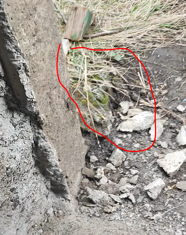

vbb Опубліковано: 12 жовтня Поділитись Опубліковано: 12 жовтня 1. балка не заливалась по місцю (доведено вами) - якось затягували нагору- незрозуміло на що опирали. (вкладали між кутниками???) 2. внутрішня рама не варилась у площині. 1. фундфмент з різнородних блоків 2. незррзуміло на якій основі лежать блоки - підбетонка, плита, армування... 3. геологія - що за грунти, нема відмостки - водовідводу - просідання - можливе. порад не даю, діскутувати не буду - не мій профіль. 1 Посилання на коментар Поділитися на інших сайтах More sharing options...
MotorM Опубліковано: 12 жовтня Автор Поділитись Опубліковано: 12 жовтня (змінено) 7 годин тому, vbb сказав: 1. балка не заливалась по місцю (доведено вами) - якось затягували нагору- незрозуміло на що опирали. (вкладали між кутниками???) 2. внутрішня рама не варилась у площині. 1. фундфмент з різнородних блоків 2. незррзуміло на якій основі лежать блоки - підбетонка, плита, армування... 3. геологія - що за грунти, нема відмостки - водовідводу - просідання - можливе. порад не даю, діскутувати не буду - не мій профіль. 1. Колишній Власник сказав що балку привіз і встановив. Звідки взяв не пам'ятає. 2. Будинок не просів ні на 1 мм за 33 роки. Не городіть маячню. Тріщини немає жодної аномальної! ! ! Є тільки тріщини на стиках стінових панелей. 3. 60 см фундамент виконувався на глибину більш ніж 120 см. Вкладалися блоки, виганялися далі в рівень, виконувався кесон і збиралася коробка з чеських панелей і плит ПК 220. І на останок: те що ви думаєте тріщина - то банальна погана заливка без вібрування бетону. Читаю ваш коментар і ухуів@ю.🤦🤣🤣🤣🤣 Змінено 12 жовтня користувачем MotorM 1 1 Посилання на коментар Поділитися на інших сайтах More sharing options...
MotorM Опубліковано: 12 жовтня Автор Поділитись Опубліковано: 12 жовтня 7 годин тому, andrey_ka сказав: З чого ви це взяли , це нісенітниця. Полки кутника працюють синхронно. Натиснули на горизонтальну , вертикальна ховається всередину і відповідно горизонтальна вигинається назовні. Тобто , при найменшому зусиллі між горизонтальною полкою та ОСБ з`являється зазор. Заганяємо муху в полі ! 🤣🤣🤣 В мене кутник теж загнутий всередину: Шах і мат. Заспокойтеся вже. 🤦 Посилання на коментар Поділитися на інших сайтах More sharing options...
andrey_ka Опубліковано: 12 жовтня Поділитись Опубліковано: 12 жовтня 15 хвилин тому, MotorM сказав: Заспокойтеся вже. 🤦 Без проблем. Я ніколи не наполягаю. 1 Посилання на коментар Поділитися на інших сайтах More sharing options...
