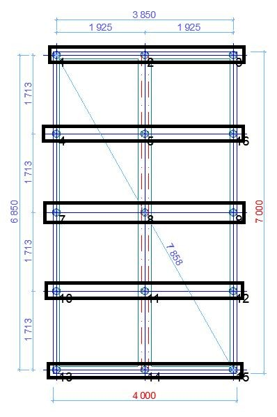

deonisys Опубліковано: 26 жовтня 2025 Поділитись Опубліковано: 26 жовтня 2025 Облаштовую фундамент під модульний будинок 4х7, з двох поздовжніх частник, каркас брус 150х150, вага до 5 т. Буде 15 свай з геошурупів, поле 3х5, свая 2 м, близько 1.5 м в землі. Зверху хочу покласти 5 поперечних рядів досок 150х50, без обвязки між собою - думаю так легше буде монтувати будинок і в цілому має добре розподілити навантаження. Чи будуть рекомендації чи зауваження до такої конструкції? Цікавить, чи потрібно якось готувати ділянку під будинком? Чи потрібно накривати і закривати периметр? Із міркувань щоб було тепліше в будинку Посилання на коментар Поділитися на інших сайтах More sharing options...

lastandr Опубліковано: 26 жовтня 2025 Поділитись Опубліковано: 26 жовтня 2025 1 час назад, deonisys сказал: Буде 15 свай з геошурупів, поле 3х5, свая 2 м, близько 1.5 м в землі. Зверху хочу покласти 5 поперечних рядів досок 150х50, без обвязки між собою А намалювати це якось можливо? чи може є креслення? Посилання на коментар Поділитися на інших сайтах More sharing options...
deonisys Опубліковано: 26 жовтня 2025 Автор Поділитись Опубліковано: 26 жовтня 2025 1 година тому, lastandr сказав: А намалювати це якось можливо? чи може є креслення? Посилання на коментар Поділитися на інших сайтах More sharing options...
Propeller Опубліковано: 27 жовтня 2025 Поділитись Опубліковано: 27 жовтня 2025 (змінено) З будь якої сторони додати ще один ряд свай під терасу. На грунт під будинком покласти агрополотно на присипати його шаром щебеню (5-7 см достатньо). Закривати чи не закривати це більше питання естетики. Вхід та вихід води буде під будинком? Змінено 27 жовтня 2025 користувачем Propeller 1 1 Посилання на коментар Поділитися на інших сайтах More sharing options...

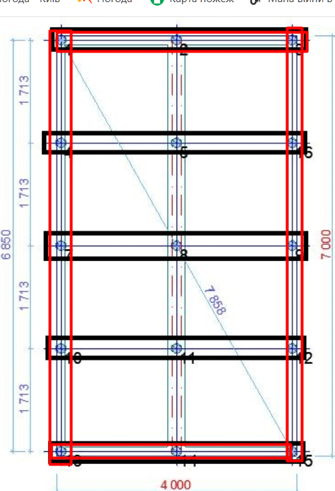

lastandr Опубліковано: 29 жовтня 2025 Поділитись Опубліковано: 29 жовтня 2025 В 26.10.2025 в 19:25, deonisys сказал: Зверху хочу покласти 5 поперечних рядів досок 150х50, без обвязки між собою - думаю так легше буде монтувати будинок і в цілому має добре розподілити навантаження. Чи будуть рекомендації чи зауваження до такої конструкції? Якщо в комплекті будинку першим іде обв'язочний брус, то так... а якщо його там немає, то ці 5 рядів поперечних досок обов'язково треба з'єднати між собою... Посилання на коментар Поділитися на інших сайтах More sharing options...

deonisys Опубліковано: 2 листопада 2025 Автор Поділитись Опубліковано: 2 листопада 2025 30.10.2025 в 00:06, lastandr сказав: щось ви таке радите, будинок з 2 модулів, і ідея такого розташування балок саме в тому що б по центру збільшити площу опирання, де буде поряд 2 бруси. Бо по краям особливо і не потрібно додаткових опор. Також в будинку не змонтовано ніяких кріплень для переміщення, і піднімається він 2 стропами обвязаних навколо будинку, відповідно, він ляже на стропи Посилання на коментар Поділитися на інших сайтах More sharing options...
