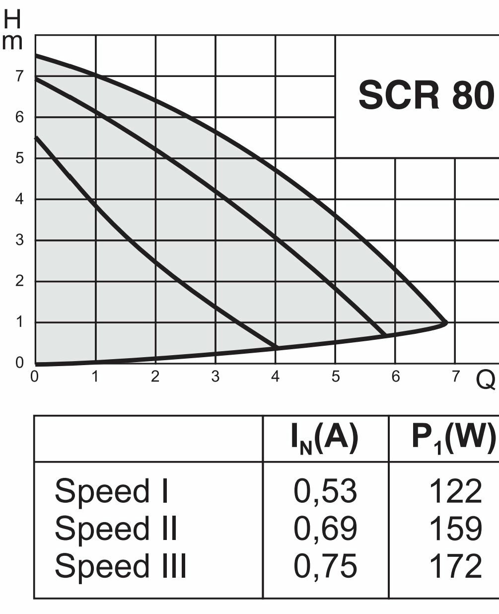

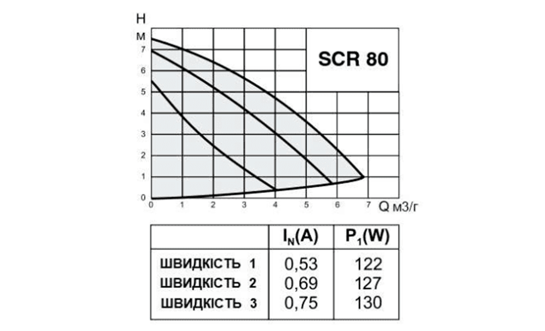

anabioz Опубліковано: 14 листопада 2025 Автор Поділитись Опубліковано: 14 листопада 2025 (змінено) 2 години тому, yoojin сказав: Як це не дає?) watton.ua/speroni-nasos-cirkuljacionnyj-scr-25-80-180.html Виробництво Італія. Дійсно, на сайті офіційному 6,9м3 Перші, яки попалися, давали 3,9 Прихований текст speroni-shop.com.ua/tsirkuliatsionnyi-nasos-speroni-scr-25-80-180 Прихований текст axiomplus.com.ua/ua/cirkulyacionnye-nasosy/product-66171/?srsltid=AfmBOoqiQqEk3NzZ9HG2AZ5__3nMIDZ5LW5pMjf3WaTitPABsuKtZqwk А в офіційному магазині взагалі 3,0м3. Хоча на графіках 6,9м3 Прихований текст shop.speroni.ua/cirkuljacionnie-nasosi/scr-25-80_180_1998 Змінено 14 листопада 2025 користувачем anabioz Посилання на коментар Поділитися на інших сайтах More sharing options...
SantehnikPPR100 Опубліковано: 14 листопада 2025 Поділитись Опубліковано: 14 листопада 2025 Посилання на коментар Поділитися на інших сайтах More sharing options...
anabioz Опубліковано: 14 листопада 2025 Автор Поділитись Опубліковано: 14 листопада 2025 7 хвилин тому, SantehnikPPR100 сказав: Прихований текст speroni.ua/productus/scr-80/ І кому вірити? В данному випадку не співпадає споживання. 1 Посилання на коментар Поділитися на інших сайтах More sharing options...
SantehnikPPR100 Опубліковано: 14 листопада 2025 Поділитись Опубліковано: 14 листопада 2025 5 минут назад, anabioz сказал: кому Посилання на коментар Поділитися на інших сайтах More sharing options...

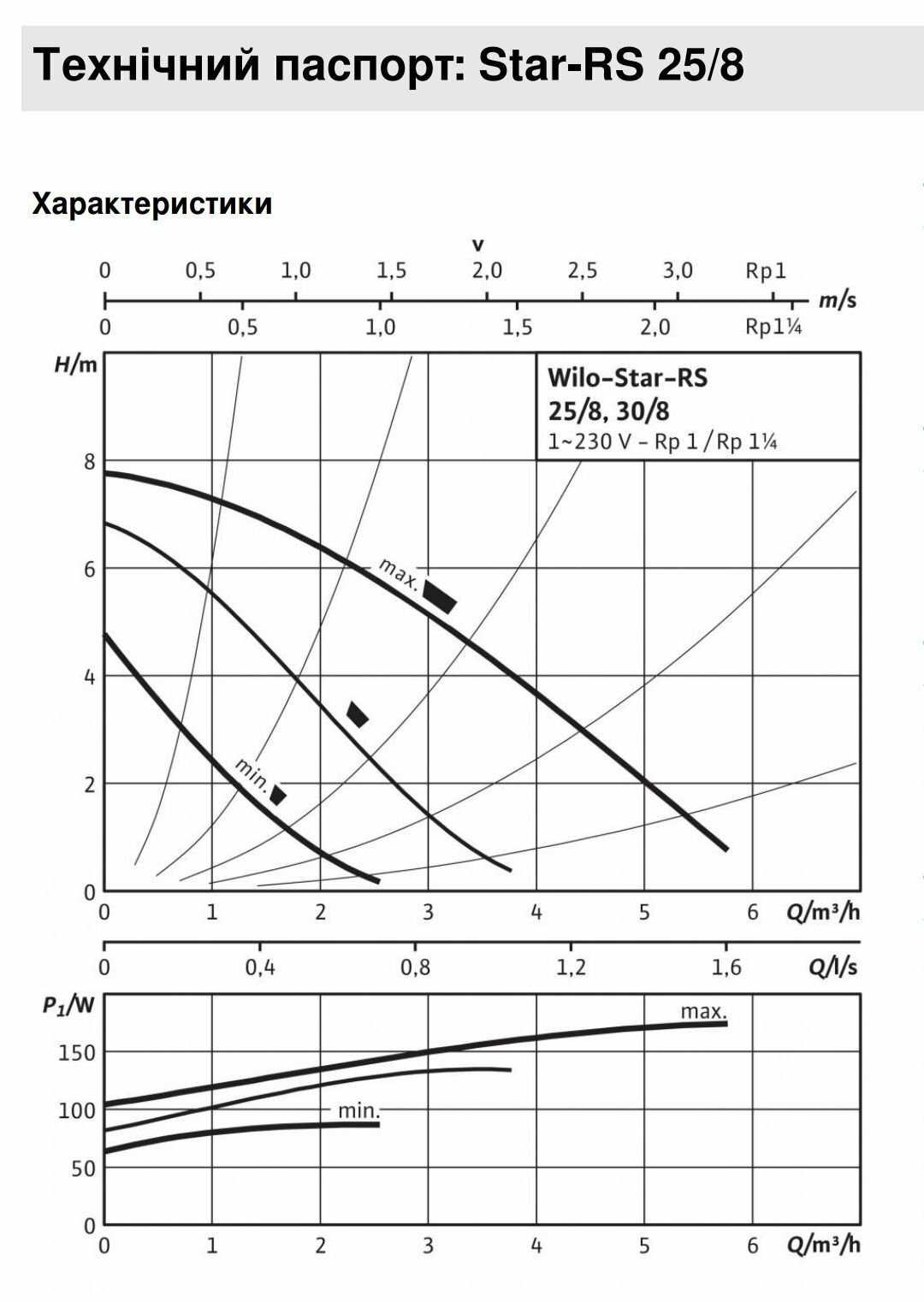

yoojin Опубліковано: 15 листопада 2025 Поділитись Опубліковано: 15 листопада 2025 Не може 25/8 розхід бути 3) До речі, ще можна глянути Wilo RS, сірого кольору, оригінал, типу сервісні. 1 Посилання на коментар Поділитися на інших сайтах More sharing options...

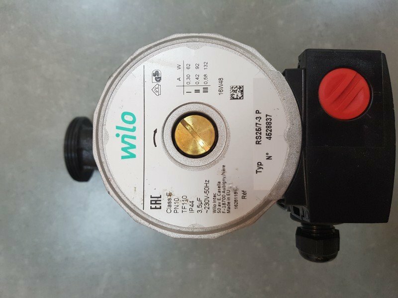

anabioz Опубліковано: 15 листопада 2025 Автор Поділитись Опубліковано: 15 листопада 2025 (змінено) 9 годин тому, yoojin сказав: Не може 25/8 розхід бути 3) До речі, ще можна глянути Wilo RS, сірого кольору, оригінал, типу сервісні. Прихований текст rozetka.com.ua/ua/446733851/p446733851/?gad_source=1&gad_campaignid=22404793882&gbraid=0AAAAACclEFvq3POopjXqynjOVeH44TW7s&gclid=Cj0KCQiA5uDIBhDAARIsAOxj0CFHppiImHIyIaUQ7oaEDagPbsv51oRrXejleBoPN0ARebEaq8Malv4aAvVzEALw_wcB Прихований текст Змінено 15 листопада 2025 користувачем anabioz Посилання на коментар Поділитися на інших сайтах More sharing options...
anabioz Опубліковано: 15 листопада 2025 Автор Поділитись Опубліковано: 15 листопада 2025 Це треш! Якийсь китай, різні наліпки. Одні підробки! Посилання на коментар Поділитися на інших сайтах More sharing options...
murava Опубліковано: 15 листопада 2025 Поділитись Опубліковано: 15 листопада 2025 Так а чо хотіти - тих насосів рідні заводи вже не виробляють мінімум років три навіть як з/ч на сервіс. Ну вот ніт і всьо, робіть що хочете Ото все сіре типу сервісне - це китайський мотлох. Де-не де ще може валяються якісь залишки, але якщо це рідні, то там ціна від частотних не так щоб далеко втікала. 1 Посилання на коментар Поділитися на інших сайтах More sharing options...
yoojin Опубліковано: 15 листопада 2025 Поділитись Опубліковано: 15 листопада 2025 В понеділок можу дізнатись ціну на оригінал. 1 Посилання на коментар Поділитися на інших сайтах More sharing options...
TaurosRMK Опубліковано: 15 листопада 2025 Поділитись Опубліковано: 15 листопада 2025 5 годин тому, anabioz сказав: різні наліпки А не припускаєте що бренд міг зробити ребрендинг і змінити логотип? Відповідно на ринку можуть бути старіші моделі. Посилання на коментар Поділитися на інших сайтах More sharing options...
anabioz Опубліковано: 15 листопада 2025 Автор Поділитись Опубліковано: 15 листопада 2025 26 хвилин тому, TaurosRMK сказав: А не припускаєте що бренд міг зробити ребрендинг і змінити логотип? Відповідно на ринку можуть бути старіші моделі. Звочайно може бути. Але це, як я вже зрозумів - точно не WILO. Такі самі є і по 6 і по 10. Жесть! Посилання на коментар Поділитися на інших сайтах More sharing options...

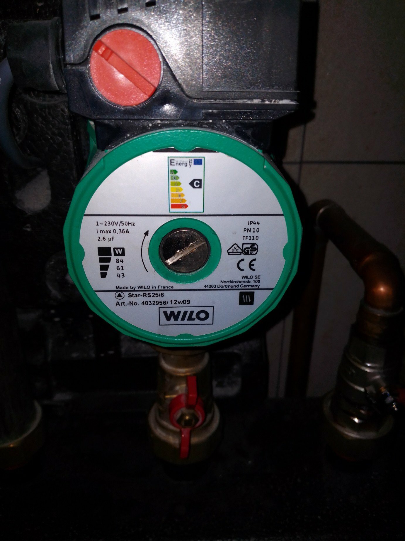

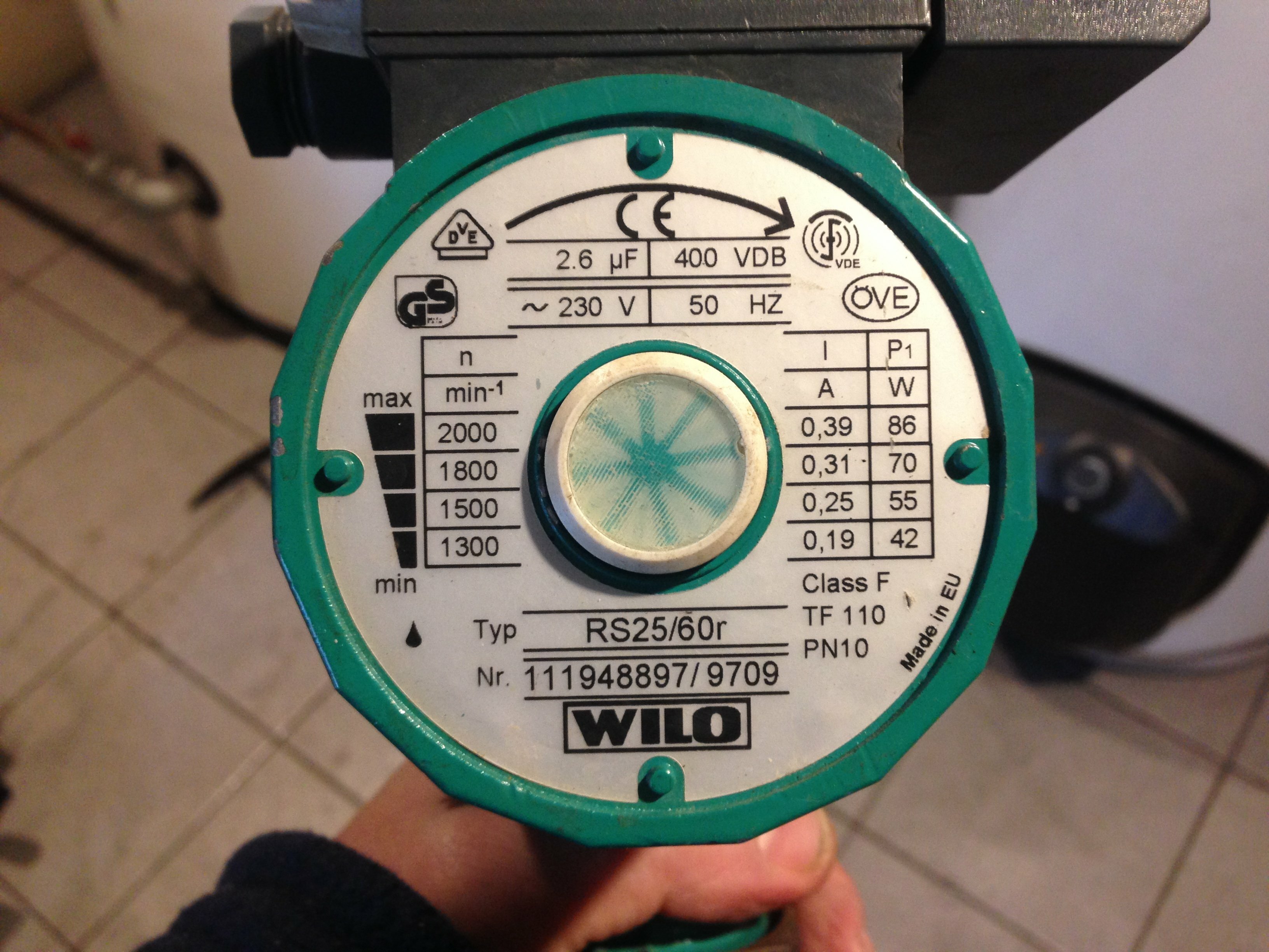

SantehnikPPR100 Опубліковано: 15 листопада 2025 Поділитись Опубліковано: 15 листопада 2025 (змінено) 1 час назад, TaurosRMK сказал: бренд міг зробити ребрендинг і змінити логотип? Их уже не выпускают, только частотники. За энергоэффективность борется ЕС... Вот оригинальная наклейка. Змінено 15 листопада 2025 користувачем SantehnikPPR100 Посилання на коментар Поділитися на інших сайтах More sharing options...

Сергей 31 Опубліковано: 15 листопада 2025 Поділитись Опубліковано: 15 листопада 2025 31 минуту назад, SantehnikPPR100 сказал: Вот оригинальная наклейка. ............ 1 Посилання на коментар Поділитися на інших сайтах More sharing options...
