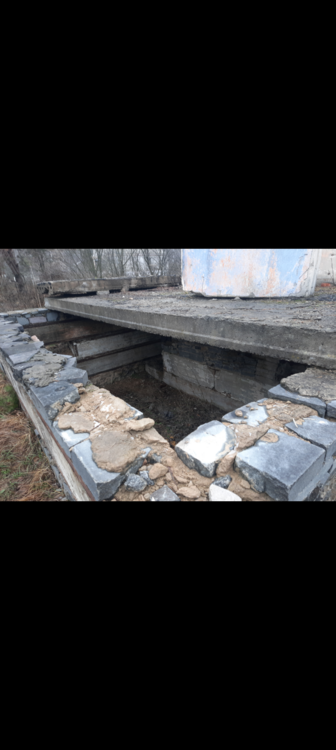

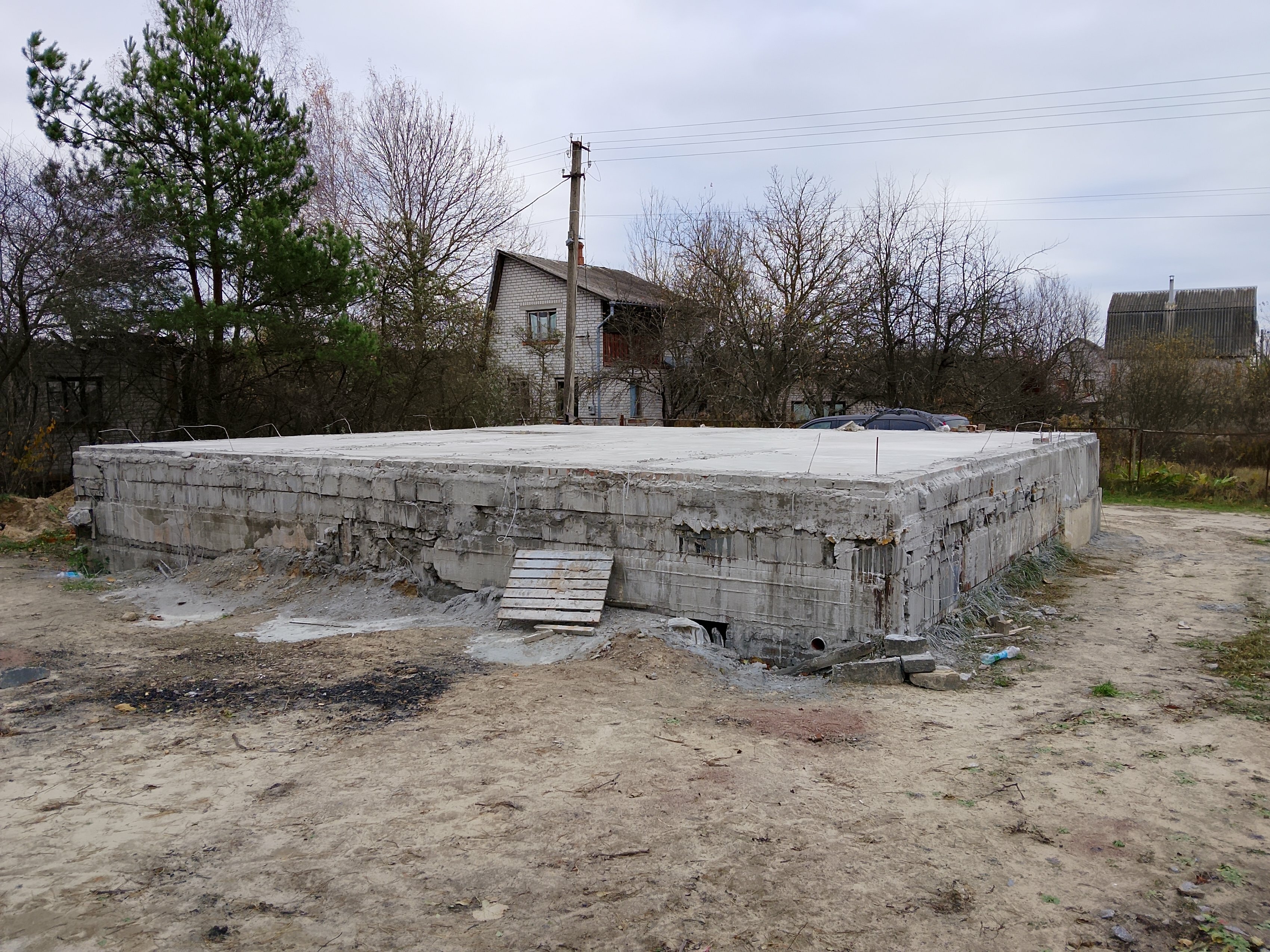

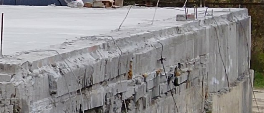

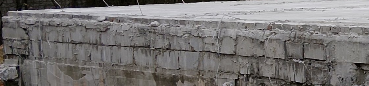

cherednik Опубліковано: 11 листопада 2025 Поділитись Опубліковано: 11 листопада 2025 Придбав ділянку з цокольним поверхом 9.8 на 9 м, з метою будівництва каркасного будинку в 1 поверх. Будувати планую самостійно (тесть + родичі, друзі). Бюджет обмежений. Цоколь викладений з бетонних блоків з елементами буту, перекритий плитами пк зверху залита монолітна армована плита (з метою вирівняти поверхню, був перепад по рівню). В процесі підготовки ділянки та фундаменту зрозумів, що 1 поверху може бутт замало. площа будинку виходить орієнтовно 75 м кв і не вдається вмістити все що хочеться мати (3 спальні кімнати, кухня вітальня, санузел, тех приміщення та тамбур). Тому почав думати будувати 2 поверхи, але принципово не хочу каркас в 2 поверхи. Враховуючи, що фундамент з бетонних блоків маю можливість будувати з повнотілої цегли в 1 цеглу та робити перекриття між поверхами з плит пк. Тобто технічно можу будувати "важкий" будинок. Враховуючи це маю дилему: Пробувати вміщати все в 1 поверх і робити каркас - швидкість і вартість значно менша + є певна кількість матеріалів закуплена саме для каркасу і є всі шанси своїми силами за рік - півтора заїхати. Чи все ж починати будувати цегляний. Попередньо вартість збільшується суттєво через появи мокрих процесів + з'являється необхідність додаткового обладнання та працівників. Так як ділянка за місто то навіть доставка матеріалів додатково додає 10% до матеріалів. З каркасом ситуація простіша так як матеріали є змога взяти по місцю або привезти своїм транспортом. Тривалість відповідно теж збільшиться через більший бюджет та елементарно довгі терміни будівництва (кладка, армопояса, перекриття, мокрі процеси, утеплення, фасад). Але в 2 варіанті на виході буде більш комфортний будинок (як в плані площі, так і в плані експлуатації як будинок для постійного проживання). Однак це може затягнутися на років 2-4. Буду дуже вдячний за пораду, як вчинити в цій ситуації. Посилання на коментар Поділитися на інших сайтах More sharing options...

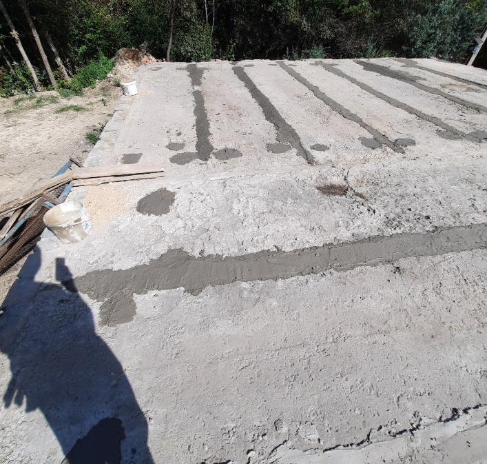

lastandr Опубліковано: 12 листопада 2025 Поділитись Опубліковано: 12 листопада 2025 8 часов назад, cherednik сказал: перекритий плитами пк зверху залита монолітна армована плита (з метою вирівняти поверхню, був перепад по рівню). Особисто я не бачу на цих фото плит ПК... може там щось інщє? Посилання на коментар Поділитися на інших сайтах More sharing options...

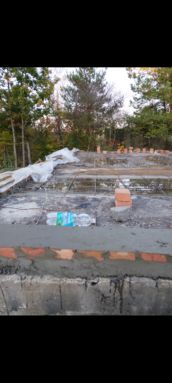

cherednik Опубліковано: 12 листопада 2025 Автор Поділитись Опубліковано: 12 листопада 2025 30 минут назад, lastandr сказал: Особисто я не бачу на цих фото плит ПК... може там щось інщє? Плити Щоб вийти в 0 (був перепад по висотам) було прийнято рішення викласти з цегли опалубку та залито плиту. Посилання на коментар Поділитися на інших сайтах More sharing options...

cherednik Опубліковано: 12 листопада 2025 Автор Поділитись Опубліковано: 12 листопада 2025 8 минут назад, DimaF сказал: Нет, нормально это в полтора кирпича. Кстати вам никто не мешает, судя по участку, расширить существующий фундамент и строить одно этажный. проблемно насправді наростити фундамент який має висоту 1,7 метри. я в цьому році доливав певну частину 3 на 4 м - два місяці пішло на це. Загалом ділянка не така вже і велика 4,5 с. тому як на мене 9 на 10 це оптимальний варіант для цієї ділянки. Посилання на коментар Поділитися на інших сайтах More sharing options...
DimaF Опубліковано: 12 листопада 2025 Поділитись Опубліковано: 12 листопада 2025 3 минуты назад, cherednik сказал: проблемно насправді наростити фундамент який має висоту 1,7 метри. я в цьому році доливав певну частину 3 на 4 м - два місяці пішло на це. Загалом ділянка не така вже і велика 4,5 с. тому як на мене 9 на 10 це оптимальний варіант для цієї ділянки. Ну так поэтому всегда нужно 10 раз подумать, прежде чем связываться с этими недобудовами. 1 Посилання на коментар Поділитися на інших сайтах More sharing options...

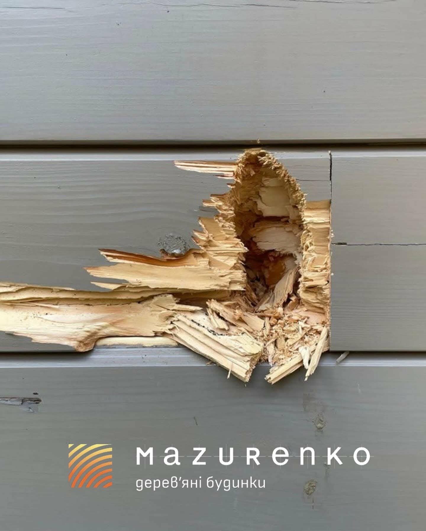

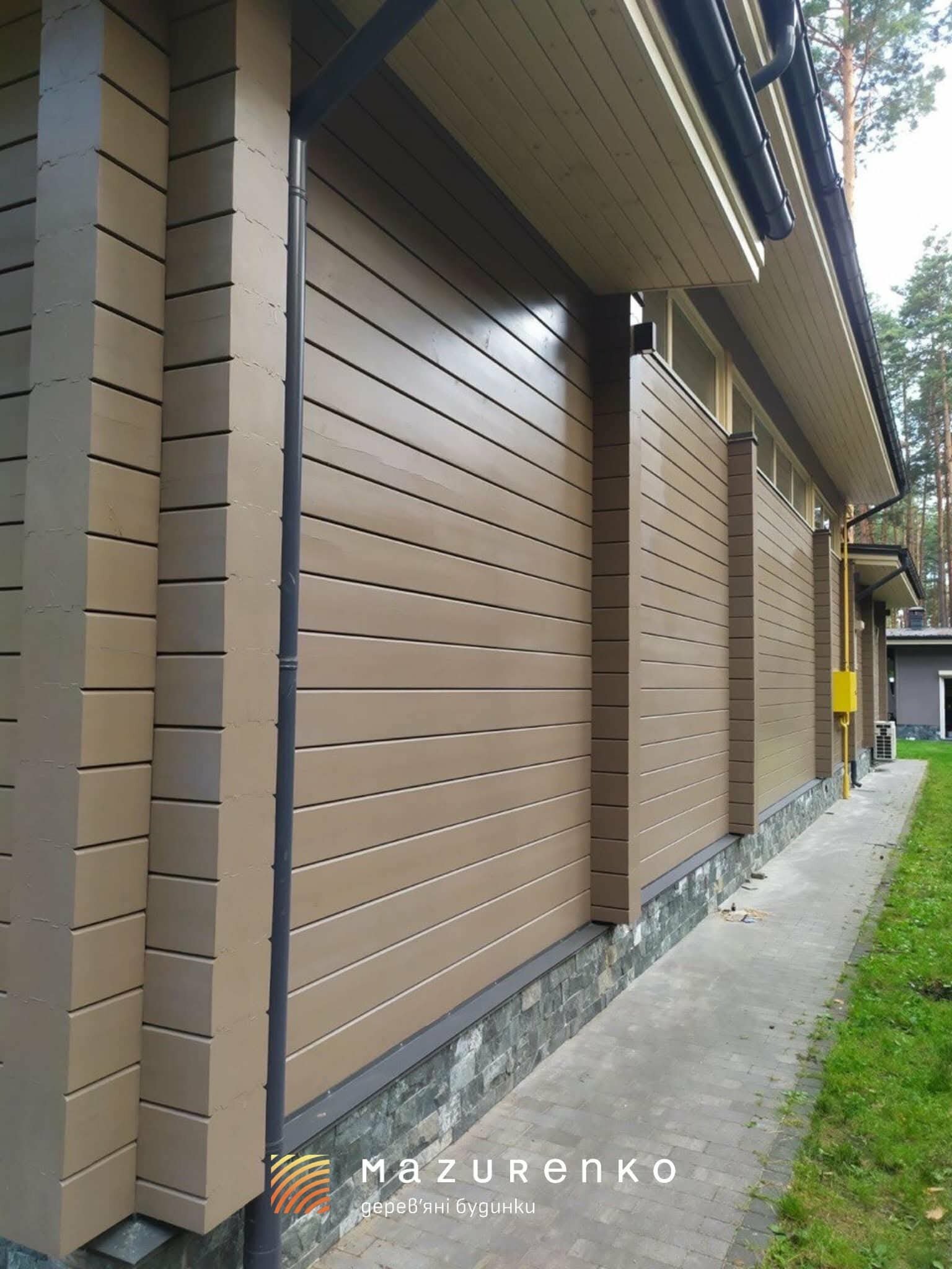

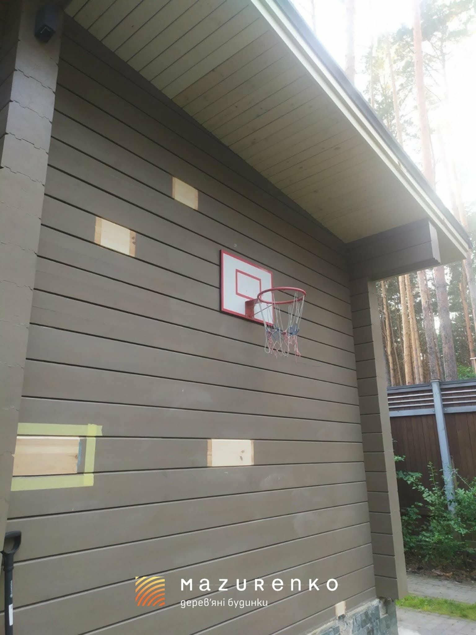

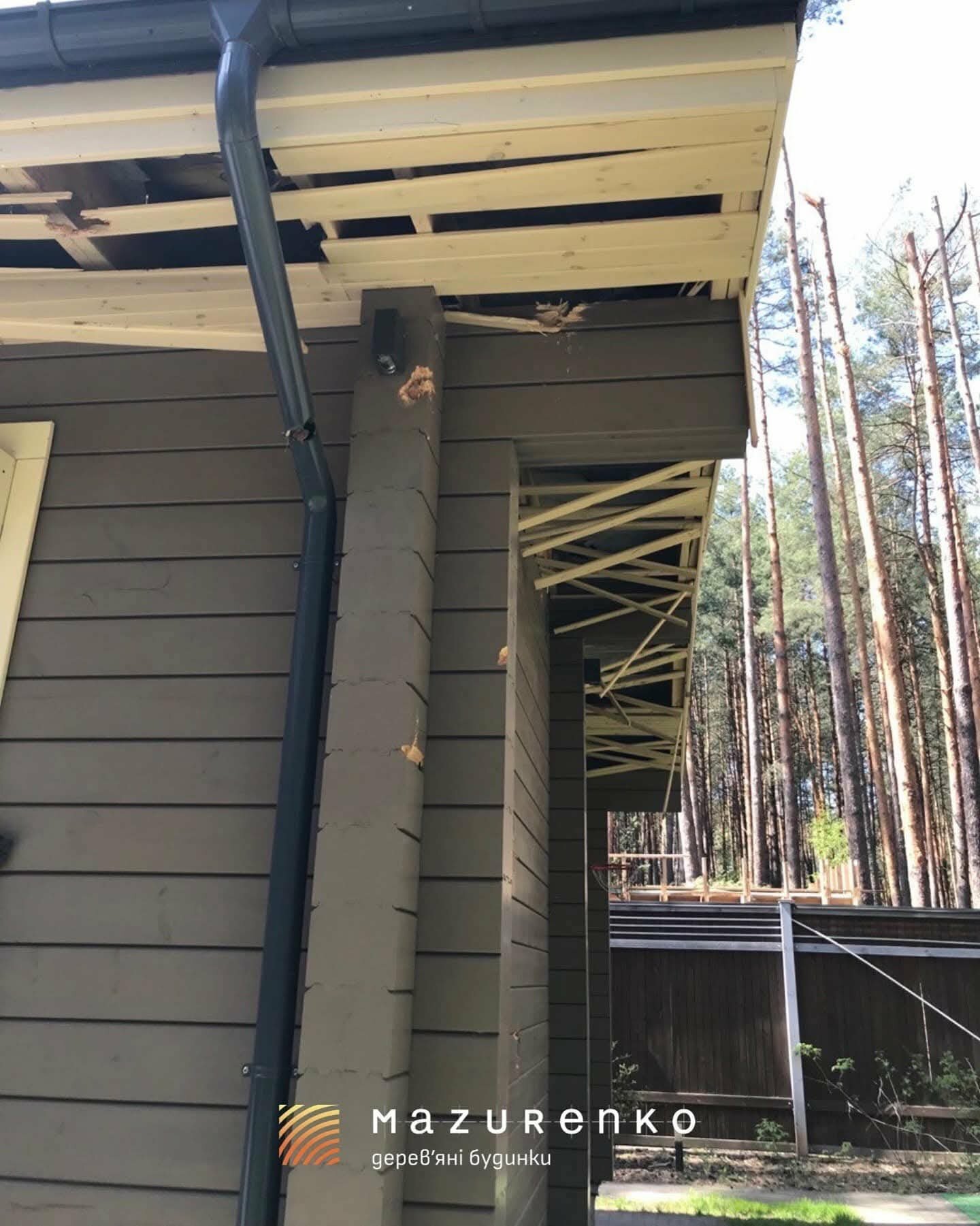

irina1969 Опубліковано: 12 листопада 2025 Поділитись Опубліковано: 12 листопада 2025 Додам, що дерев'яний фасад/ будинок ремонтується значно швидше та якісніше , а щодо його амортизації при вубуховій хвилі, вже казали...додам пару фото, на будинках що поруч і не є дерев'яними тріщини 2 Посилання на коментар Поділитися на інших сайтах More sharing options...
outdoor24 Опубліковано: 12 листопада 2025 Поділитись Опубліковано: 12 листопада 2025 Коли будете дивитися в бік дерева, не забувайте, про пожежну безпеку. Це може бути суттєвим обмеженням через: 1) поточні військові ризики - ремонтопригодність і амортизація нівелюється більшим ризиком пожежі при прильоті поруч. Камʼяні будинки від пожежі теж не застраховані, але хоч буде що відновлювати. 2) пошук, вибір і вартість пряморуких електриків, вибір відповідних матеріалів (кабель, пристрої захисту, системи прокладки) 3) пошук, вибір і вартість пряморуких інсталяторів каміну, потреба у додатковому захисті стін у зоні встановлення. у випадку камʼяних стін ці ризики теж є, але наслідки помилки будуть меншими. 3 1 1 Посилання на коментар Поділитися на інших сайтах More sharing options...
