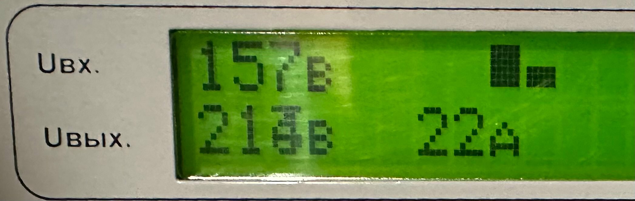

Фрай Опубліковано: 20 листопада 2025 Поділитись Опубліковано: 20 листопада 2025 21 хвилину тому, alexpap5606 сказав: Оце дивитися на сонце, індикитор наявності 220В і бігати вмикати-вимикати? Щось ви таке видумуєте, який індикатор наявності? У мене у зоні доступності інвертор, в іншому кінці будинка стаб, зовні лічильник 1, перед воротами лічильник 2 і всі з індикаторами. Крім того проги інвертора у телепонах і гаджетах, де побачити наявність напруги вибір великий, перемикаю лише коли є сонце, а так окремий автомат для бойлера від мережі. 21 хвилину тому, alexpap5606 сказав: У мене давно вже бойлер і духовка стоїть у такому режимі на власній розетці, є світло - гріє, немає - чекає. що тут незрозумілого і де тут проблема? 21 хвилину тому, alexpap5606 сказав: А якщо поїхав з дому? Не любіть моск, робіть як собі хочете От у мене зʼявилось світло, але на табло як свідомий споживач пішов і вимкнув автомат бойлера поки не вирівняється напруга, хай вже вночі догріє. 2 Посилання на коментар Поділитися на інших сайтах More sharing options...
