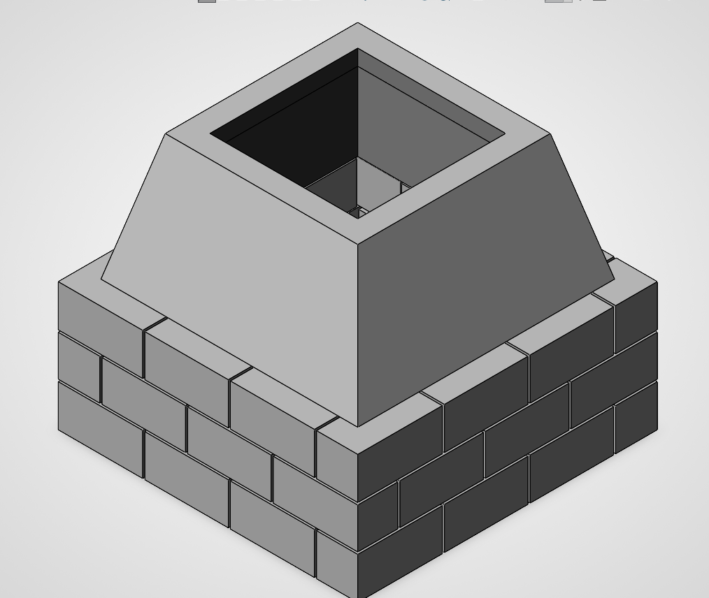

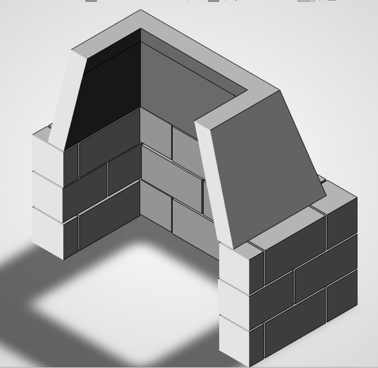

Nesnakomez Опубліковано: У вівторок в 21:14 Поділитись Опубліковано: У вівторок в 21:14 Планируется вот такой технический колодец: Общая высота ~ 1200мм. Нижняя часть - внутри 1000мм, верхняя часть внутри 600мм. Нижняя часть - ракушечник, высотой ~600мм, верхняя часть - планируется монолит. Весь колодец будет засыпан землей, не доходя до верха ~200мм. Верхняя часть конусная - чтобы уйти от необходимости заливать плиту - крышку, а сразу на верх установить люк. Пока - два основных вопроса: Есть ли необходимость армировать конусную часть, как лучше соединить ракушечник с монолитом(какие-то арматурины по периметру?) и состав монолита - ЦПС с фиброй/ЦПС+щебень/ЦПС+армирование? Толщина конусной части ~ 100мм Посилання на коментар Поділитися на інших сайтах More sharing options...

lastandr Опубліковано: В середу в 09:25 Поділитись Опубліковано: В середу в 09:25 11 часов назад, Nesnakomez сказал: Нижняя часть - ракушечник, высотой ~600мм, верхняя часть - планируется монолит. Весь колодец будет засыпан землей, не доходя до верха ~200м Ну, во-первых, ракушняк не стоит закапывать в землю, даже, ежели обмазать его битумной мастикой! Лучше выполнить все из бетона за две заливки... 11 часов назад, Nesnakomez сказал: состав монолита - ЦПС с фиброй/ЦПС+щебень/ЦПС+армирование? Толщина конусной части ~ 100мм соотношение компонентов в бетоне: 1 объемная часть цемента М400(500) /3 части речного песка/5 частей щебня 5-20 + пластификатор + вода до необходимой консистенции 11 часов назад, Nesnakomez сказал: Есть ли необходимость армировать конусную часть Монолитные конструкции практически всегда требуют армокаркаса, иначе большая вероятность появления трещин. И не забудьте провибрировать (простукать) опалубку после заливки... 1 Посилання на коментар Поділитися на інших сайтах More sharing options...
Nesnakomez Опубліковано: В середу в 10:44 Автор Поділитись Опубліковано: В середу в 10:44 (змінено) 1 час назад, lastandr сказал: ракушняк не стоит закапывать в землю, даже, ежели обмазать его битумной мастикой! Тут как раз даже и хорошо подходит ракушечник, герметичность в нижней части не нужна, даже наоборот. Это дренажный колодец. Во всяком случае, крымский ракушечник не рассыпается во влажной среде десятилетиями. Верхняя часть должна получиться тяжелой. Стоит ли ее жестко связывать с нижней или нет? Горизонтальные подвижки маловероятны, пучением такое вроде не должно вытащить. Змінено В середу в 10:44 користувачем Nesnakomez Посилання на коментар Поділитися на інших сайтах More sharing options...

Maryan_bhfz Опубліковано: В четвер в 12:55 Поділитись Опубліковано: В четвер в 12:55 Якщо ви вже запланували нижню частину з ракушняка, то будуйте його повністю з ракушяка, можна і без циліндричної частини, просто кожен наступний ряд з з невеликим зміщенням до центру, щоб вийшла свого роду усічена піраміда. І ніякі опалубки непотрібні Посилання на коментар Поділитися на інших сайтах More sharing options...
Nesnakomez Опубліковано: В четвер в 13:16 Автор Поділитись Опубліковано: В четвер в 13:16 (змінено) 21 минуту назад, Maryan_bhfz сказал: Якщо ви вже запланували нижню частину з ракушняка, то будуйте його повністю з ракушяка Изначально так и планировал. Потом меня взяли сомнения- хорошо ли это, если стенки колодца будут иметь условную перыорацию аж до самого верха. "Классический" дренажный колодец имеет перфорацию стенок только в нижней части. Ракушечник я выбрал из тех соображений, что он у меня уже есть в наличии и к стенкам из него не нужно предъявлять требования герметичности, т.к. в нижней части-дренаж. Если стенки будут не герметичными от низа до верха и вдруг в какой то момент колодец заполнится до верха, то почва вокруг него промокнет от верха до низа- что не очень хорошо. Хотя, это все-теория. Конечно, проще все ракушечником выложить. Мне этот вариант подходит больше- проще, быстрее, дешевле. Но с верхом оголовка, где станет люк в будущем возможны проблемы. Открытый ракушечник- не очень эстетичное зрелище, а штукатурка в таких условиях держаться будет не очень хорошо. Змінено В четвер в 13:18 користувачем Nesnakomez Посилання на коментар Поділитися на інших сайтах More sharing options...
