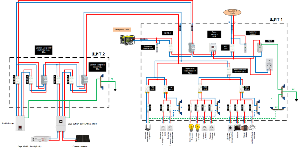

taras_vn Опубліковано: 27 січня Поділитись Опубліковано: 27 січня Добрий день. Купив будинок з вже прокладеною електрикою, але без розподільного щита. Сам розробив схему щита 1, це основний. Зараз доробляю додатковий щит 2 для підключення стабілізатора і інвертора. Я сам не електрик, тому буду вдячний за поради. 2 Посилання на коментар Поділитися на інших сайтах More sharing options...
Energon Опубліковано: 27 січня Поділитись Опубліковано: 27 січня Якщо чесно, то важко читати схему. 1 1 Посилання на коментар Поділитися на інших сайтах More sharing options...
porterlv Опубліковано: 27 січня Поділитись Опубліковано: 27 січня А то тре хвалити чи бакланити? Завдання було максимально здорощити і ускладнити? - нащо реле напруги? (це частина функціоналу стабілізатора) - нащо байпас і автомати перед/після стабілізаторпом? Це частина його функціоналу - нащо окремі автомати перед/після інвертором? - чому генератор не напряму до інвертора? Той має відповідний окремий вхід. - нащо автомат з генератора? Він має на собі автомат. Чи то на випадок, як генератор не вдасться заглушити? - якщо на "свічечну" окрема лінія, нащо роутеру і решті 16А? 1 1 Посилання на коментар Поділитися на інших сайтах More sharing options...
taras_vn Опубліковано: 28 січня Автор Поділитись Опубліковано: 28 січня 10 часов назад, porterlv сказал: А то тре хвалити чи бакланити? Завдання було максимально здорощити і ускладнити? - нащо реле напруги? (це частина функціоналу стабілізатора) - нащо байпас і автомати перед/після стабілізаторпом? Це частина його функціоналу - нащо окремі автомати перед/після інвертором? - чому генератор не напряму до інвертора? Той має відповідний окремий вхід. - нащо автомат з генератора? Він має на собі автомат. Чи то на випадок, як генератор не вдасться заглушити? - якщо на "свічечну" окрема лінія, нащо роутеру і решті 16А? Щит 1 вже змонтований, тому реле вже стоїть, хоча так якщо ставити стабілізатор, то він мабуть вже не потрібен. Байпас на стабілізаторі і інверторі на випадок якщо їх треба зняти наприклад в ремонт. Автомати просто передивився багато відео підключень і в більшості їх ставлять, хоча може вони і не потрібні. Генератор підключаю не на інвертор тому що він не інверторний хочу підключити інвертор через стабілізатор. Плюс наприклад сварку від генератора не хочу живити через інвертор, тому розетка підключена до генератора на пряму. На лінії де роутер ще буде система охорони, відеонагляду, хоча так можна було 10А. Посилання на коментар Поділитися на інших сайтах More sharing options...
porterlv Опубліковано: 28 січня Поділитись Опубліковано: 28 січня Підключати генератор через стабілізатор - дуже погана ідея... 3 1 Посилання на коментар Поділитися на інших сайтах More sharing options...
taras_vn Опубліковано: 28 січня Автор Поділитись Опубліковано: 28 січня (змінено) 42 минуты назад, porterlv сказал: Підключати генератор через стабілізатор - дуже погана ідея... А інвертор буде працювати від звичайного не інверторного генератора. І Deye мають вузький діапазон допустимої вхідної напруги та частоти. Тому планую з часом поставити інверторний стабілізатор. Змінено 28 січня користувачем taras_vn Посилання на коментар Поділитися на інших сайтах More sharing options...
МакДо Опубліковано: 28 січня Поділитись Опубліковано: 28 січня 10 хвилин тому, taras_vn сказав: А інвертор буде працювати від звичайного не інверторного генератора? Дея точно буде 1 1 Посилання на коментар Поділитися на інших сайтах More sharing options...
taras_vn Опубліковано: 28 січня Автор Поділитись Опубліковано: 28 січня (змінено) 16 минут назад, МакДо сказал: Дея точно буде Тобто стабілізатор взагалі не ставити? Від мережі при просіданні напруги буде відсікати реле і переходити на інвертор від батареї. А якщо мережі немає то вмикається генератор при потребі. Змінено 28 січня користувачем taras_vn Посилання на коментар Поділитися на інших сайтах More sharing options...
newbee2020 Опубліковано: 28 січня Поділитись Опубліковано: 28 січня (змінено) 2 години тому, taras_vn сказав: І Deye мають вузький діапазон допустимої вхідної напруги та частоти. хто таке сказав? не набагато вужче середнього стабілізатора. при 165 вольт наприклад все ще можна заряджатись якщо налаштування підправити. і частота допустима регулюється доволі в широкому діапазоні Змінено 28 січня користувачем newbee2020 2 1 Посилання на коментар Поділитися на інших сайтах More sharing options...
Energon Опубліковано: 28 січня Поділитись Опубліковано: 28 січня 7 минут назад, newbee2020 сказал: хто таке сказав? не набагато вужче середнього стабілізатора. при 165 вольт наприклад все ще можна заряджатись якщо налаштування підправити. і частота допустима регулюється доволі в широкому діапазоні Там все залежить від мережі. Бо деколи так буває, що і стаб не допомагає на жаль 1 1 Посилання на коментар Поділитися на інших сайтах More sharing options...
newbee2020 Опубліковано: 28 січня Поділитись Опубліковано: 28 січня (змінено) 6 хвилин тому, Energon сказав: Там все залежить від мережі. Бо деколи так буває, що і стаб не допомагає на жаль дякую, я маю дею і паршиву мережу. і кажу вам, що Deye мають широкий діапазон допустимої вхідної напруги та частоти. а той хто каже що діапазон вузький або не мав дею ніколи, або не дивився які там діапазони в налаштуванні. Змінено 28 січня користувачем newbee2020 2 1 Посилання на коментар Поділитися на інших сайтах More sharing options...
taras_vn Опубліковано: 28 січня Автор Поділитись Опубліковано: 28 січня Підскажіть будь ласка ще які переваги підключення генератора до інвертора? Як по мені це не зовсім універсально. Наприклад, треба зняти інвертор в ремонт і при пропаданні мережі я залишаюсь без можливості хочаб генератор включити. Посилання на коментар Поділитися на інших сайтах More sharing options...
Energon Опубліковано: 28 січня Поділитись Опубліковано: 28 січня 1 час назад, taras_vn сказал: Підскажіть будь ласка ще які переваги підключення генератора до інвертора? Як по мені це не зовсім універсально. Наприклад, треба зняти інвертор в ремонт і при пропаданні мережі я залишаюсь без можливості хочаб генератор включити. Ви тими перемикачами 1-0-2, що забажаєте в себе те і переключите. 1 1 Посилання на коментар Поділитися на інших сайтах More sharing options...
МакДо Опубліковано: 28 січня Поділитись Опубліковано: 28 січня 5 годин тому, taras_vn сказав: Тобто стабілізатор взагалі не ставити? Як я бачу на просторах, то проблеми з напругою в основному у трифазних. А якщо інвертор однофазний, то читайте все як написав @newbee2020 1 годину тому, taras_vn сказав: Підскажіть будь ласка ще які переваги підключення генератора до інвертора? Ви заряджаєте АКБ і не паритесь, що генератору може бути погано від роботи з 200Вт потужності 1 годину тому, taras_vn сказав: треба зняти інвертор в ремонт Якщо інвертор якісний, монтаж якісний, то такого очікувати не варто часто. А як сталося, то швидка перекомутація то не проблема 2 1 Посилання на коментар Поділитися на інших сайтах More sharing options...

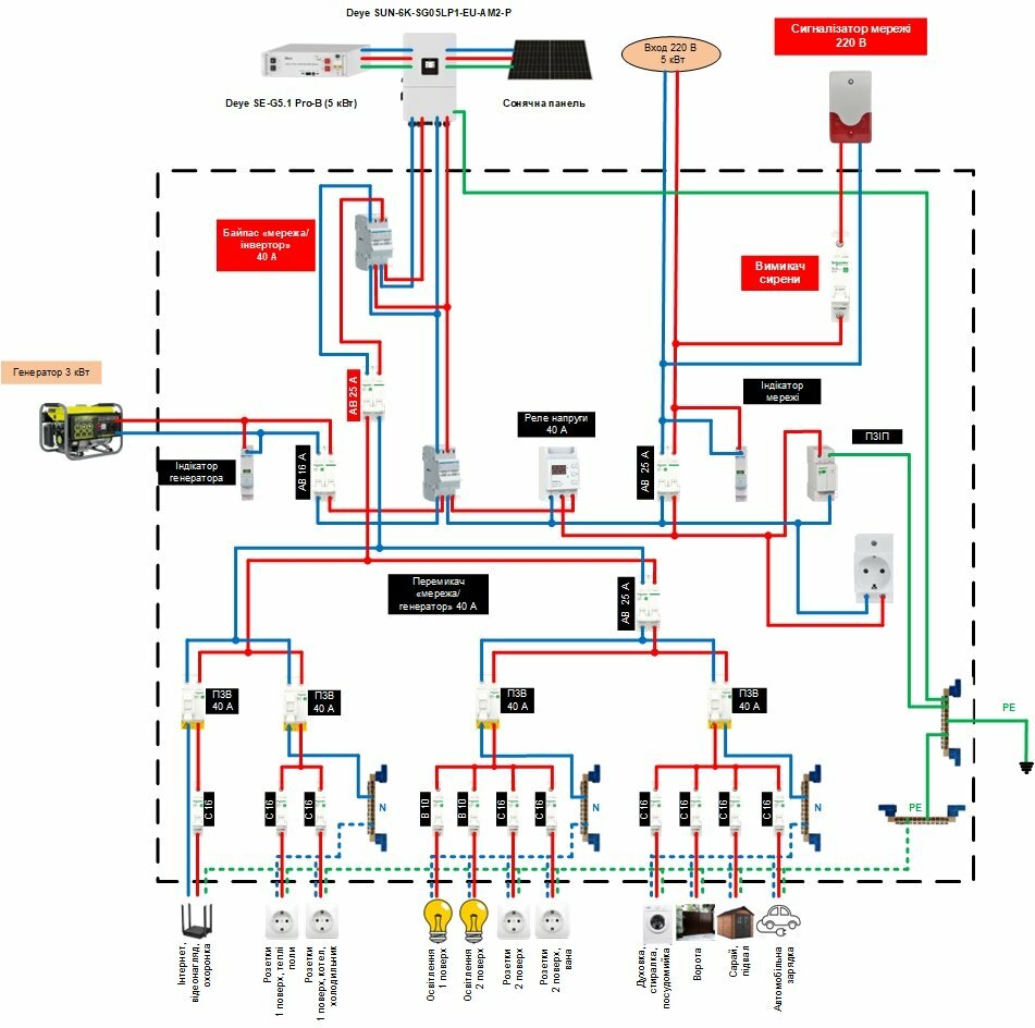

taras_vn Опубліковано: 29 січня Автор Поділитись Опубліковано: 29 січня Якщо не ставити стабілізатор, то в щиту 2 залишається тільки байпас "мережа/інвертор" і автомат після інвертора. Тому немає сенсу робити другий шкаф, в першому є невелички запас і все стане туди. Переробив схему. Додав ще сигналізатор мережі 220 В. У сусідів дуже часто буває що будинок працює на генераторі, з'являється мережа, а генератор так і працює півгодини, поки хтось не скаже щоб виключав генератор. 2 Посилання на коментар Поділитися на інших сайтах More sharing options...

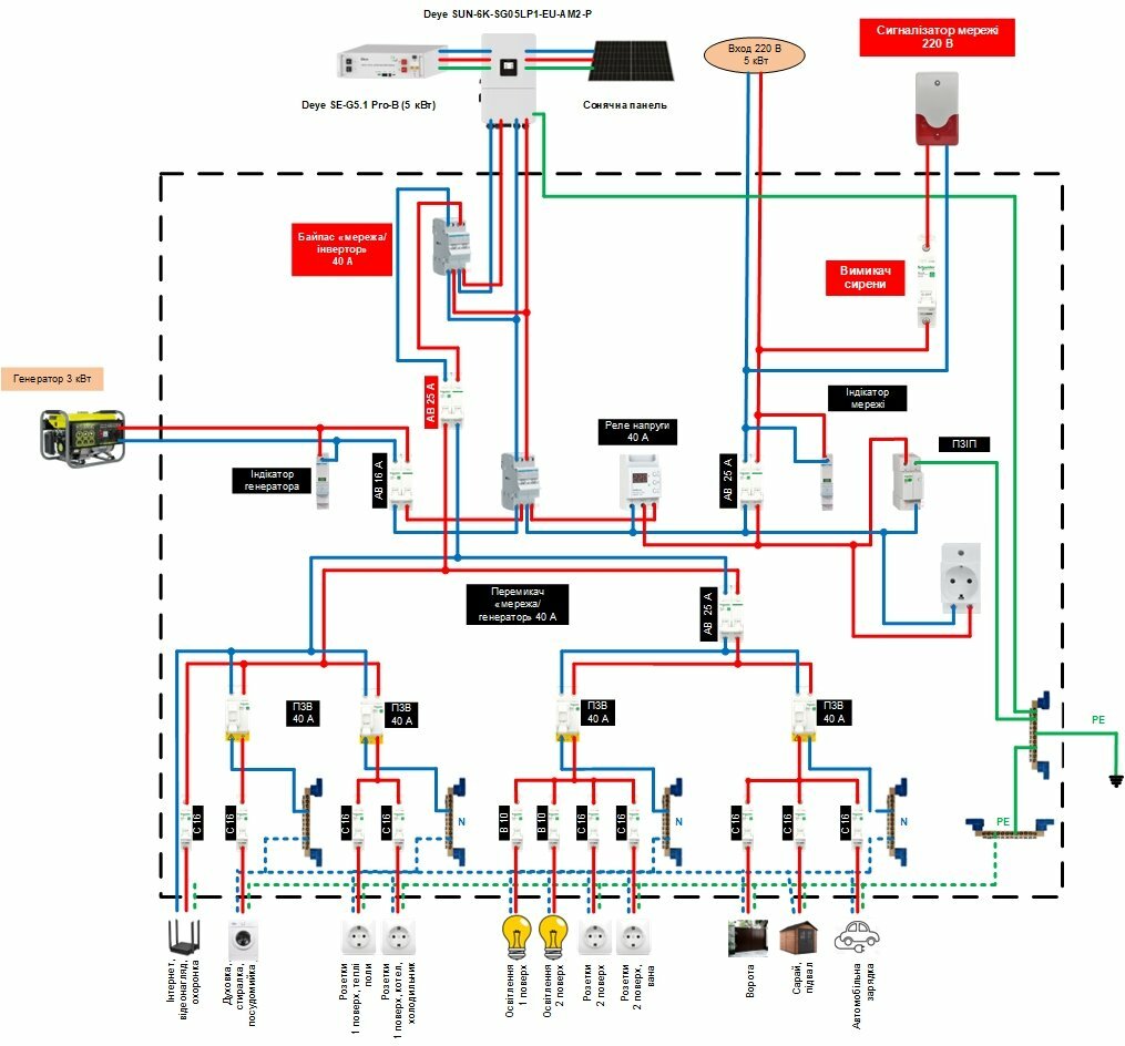

newbee2020 Опубліковано: 29 січня Поділитись Опубліковано: 29 січня (змінено) реле напруги перед інвертором не потрібне. але якщо вхід трифазний то можна поставити на один модуль три вольтметри - у вас планується ручний вибір фази перед 1ф інвертором? зручно коли хтось нерівномірно нагрузив і пішов перекос. якщо дуже хочеться то можливо краще його поставити між виходом генератора та мережею. не вказано струм витоку на різних ПЗВ, тільки максимальний. номінал автоматів АВ сам по собі, без вказання кабелю мало про що каже. автозарядку краще окремою лінією із можливістю вибору фази. забагато ПЗП в цілому (окремий автомат та узо на роутер? ). також ПЗВ та автомати можна замінити на диф автомати, зєкономите місця холодильник і теплі підлоги краще якщо будуть окремо. Змінено 29 січня користувачем newbee2020 1 1 Посилання на коментар Поділитися на інших сайтах More sharing options...
taras_vn Опубліковано: 29 січня Автор Поділитись Опубліковано: 29 січня 29 минут назад, newbee2020 сказал: реле напруги перед інвертором не потрібне. але якщо вхід трифазний то можна поставити на один модуль три вольтметри - у вас планується ручний вибір фази перед 1ф інвертором? зручно коли хтось нерівномірно нагрузив і пішов перекос. якщо дуже хочеться то можливо краще його поставити між виходом генератора та мережею. не вказано струм витоку на різних ПЗВ, тільки максимальний. номінал автоматів АВ сам по собі, без вказання кабелю мало про що каже. автозарядку краще окремою лінією із можливістю вибору фази. забагато ПЗП в цілому (окремий автомат та узо на роутер? ). також ПЗВ та автомати можна замінити на диф автомати, зєкономите місця В мене 1 фаза 220 В 5 кВт на вході, тому вибирати немає з чого. По ПЗВ стоять УЗО 40А, 30 мА, 2 полюса, тип А, Resi9 R9R61240 Schneider Electric. По ПЗП для роутера поправив. ПЗП що звільнився поставив на духовку, стиралку, посудомийку, а всі вуличні прилади на окреме ПЗП. По проводам на розетки мідь 2,5 мм і на світло 1,5 мм мідь. 1 2 Посилання на коментар Поділитися на інших сайтах More sharing options...
newbee2020 Опубліковано: 29 січня Поділитись Опубліковано: 29 січня при роботі від інвертора і обмеженому запасу в акумі вам буде хотітись іноді перекинути повз інвертор потужні навантаження. такі як бойлер. краще це передбачити зараз 1 1 Посилання на коментар Поділитися на інших сайтах More sharing options...
МакДо Опубліковано: 29 січня Поділитись Опубліковано: 29 січня 10 хвилин тому, newbee2020 сказав: при роботі від інвертора і обмеженому запасу в акумі вам буде хотітись іноді перекинути повз інвертор потужні навантаження. такі як бойлер. краще це передбачити зараз Крос-модулі класна штука в таких випадках 1 1 Посилання на коментар Поділитися на інших сайтах More sharing options...
newbee2020 Опубліковано: 29 січня Поділитись Опубліковано: 29 січня Тільки що, МакДо сказав: Крос-модулі класна штука в таких випадках або перекидний автомат із двома входами 1 1 Посилання на коментар Поділитися на інших сайтах More sharing options...
taras_vn Опубліковано: 29 січня Автор Поділитись Опубліковано: 29 січня 23 минуты назад, newbee2020 сказал: при роботі від інвертора і обмеженому запасу в акумі вам буде хотітись іноді перекинути повз інвертор потужні навантаження. такі як бойлер. краще це передбачити зараз Я думав підключити потужне навантаження повз інвертор, але в такому випадку при пропаданні мережі не буде можливості при необхідності включити їх навіть короткочасно. А взагалі бойлера в мене не буде, а із потужного духовка, мікроволновка, пральна, посудомийка цим при відключенні мережі можна і не користуватися. Посилання на коментар Поділитися на інших сайтах More sharing options...
МакДо Опубліковано: 29 січня Поділитись Опубліковано: 29 січня (змінено) 3 години тому, taras_vn сказав: мікроволновка Зазвичай може брати до 1кВт протягом хвилини. То фігня, а не потужна штука 3 години тому, taras_vn сказав: пральна, посудомийка За цикл прання/миття посуду зʼїдають 1кВт*г То я до чого? Якщо у вас АКБ планується всього лише на 5кВт*г, то це щось для холодильник, світло, інтернет та ТВ. А, ну і газовий котел. Змінено 29 січня користувачем МакДо 1 1 Посилання на коментар Поділитися на інших сайтах More sharing options...
taras_vn Опубліковано: 29 січня Автор Поділитись Опубліковано: 29 січня Підскажіть ще при роботі від мережі чи генератора інвертор має функцію стабілізації? Котел і насос теплої підлоги буде працювати? Посилання на коментар Поділитися на інших сайтах More sharing options...
МакДо Опубліковано: 29 січня Поділитись Опубліковано: 29 січня 1 годину тому, taras_vn сказав: Підскажіть ще при роботі від мережі чи генератора інвертор має функцію стабілізації? Котел і насос теплої підлоги буде працювати? Ні, при наявній мережі інвертор проводить напругу мережі на навантаження. Чи щось там працюватиме залежить від параметрів напруги мережі/генератора 2 1 Посилання на коментар Поділитися на інших сайтах More sharing options...
porterlv Опубліковано: 30 січня Поділитись Опубліковано: 30 січня 12 годин тому, taras_vn сказав: Підскажіть ще при роботі від мережі чи генератора інвертор має функцію стабілізації? Котел і насос теплої підлоги буде працювати? Ні, мережа іде байпасом. * За вийнятком окремих моделей з подвійним перетворенням. Серед гібридів це Вольтронік, вроді і 1 чи 2 його клони. Та дорогі потужні промислові компутерні УПСи як то АРС чи Rucelf. 1 1 Посилання на коментар Поділитися на інших сайтах More sharing options...
