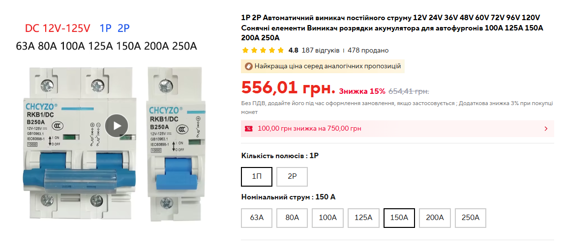

юрик ав Опубліковано: 30 січня Поділитись Опубліковано: 30 січня (змінено) Збираю систему резервного живлення: Інвертор: Гібридний сонячний інвертор Anern 4200 Вт (4.2кВт, система 24В). BMS: JK BMS 200A. АКБ: 8комірок LiFePO4 Cornex 314Ah. Підскажіть на скількі взять автоматичний вимикач постійного струма та підскажіть що ще потрібно для сборкі Змінено 30 січня користувачем юрик ав Посилання на коментар Поділитися на інших сайтах More sharing options...

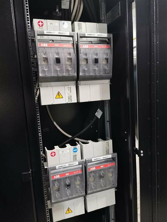

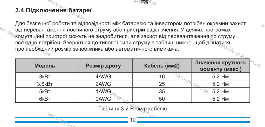

igorrius Опубліковано: 30 січня Поділитись Опубліковано: 30 січня 2 минуты назад, юрик ав сказал: взять автоматичний вимикач надежней предохранитель от проверенного бренда , чем автомат с алиекспресс . номинал подбирается под сечение провода 1 Посилання на коментар Поділитися на інших сайтах More sharing options...
ЯД Опубліковано: 30 січня Поділитись Опубліковано: 30 січня 1 хвилину тому, юрик ав сказав: Збираю систему резервного живлення: Інвертор: Гібридний сонячний інвертор Anern 4200 Вт (4.2кВт, система 24В). BMS: JK BMS 200A. АКБ: 8комірок LiFePO4 Cornex 314Ah. Підскажіть на скількі взять автоматичний вимикач постійного струма та підскажіть що ще потрібно для сборкі Ящик, клеммы для сборки Наконечники для обжимки балансировочных, наконечники для обжимки силовых кабелей от батареек инвертору и сам кабель и пресс. Или уже опрессованый брать Ну и для подключения к сети, в зависимости от ваших планов. Моё мнение - ДЦ автомат на аккуме в принципе как просто выключатель, лично я их не ставил у себя. В любом случае подбирается по максимальному току, который предполагается будет между аккумов и инвертором 1 Посилання на коментар Поділитися на інших сайтах More sharing options...
4587derek Опубліковано: 20 годин тому Поділитись Опубліковано: 20 годин тому а що він буде захищати? івертор від акб, чи акб від інвертора? Посилання на коментар Поділитися на інших сайтах More sharing options...
