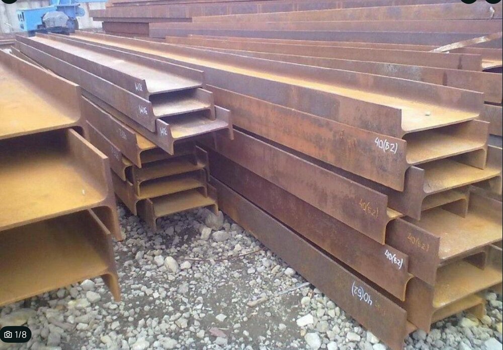

Фрай Опубліковано: 18 лютого Поділитись Опубліковано: 18 лютого (змінено) Якби я робив собі то тільки з цього Вірніше з подібного, по цінам бу двутавр 20-25 грн/кг Змінено 18 лютого користувачем Фрай Посилання на коментар Поділитися на інших сайтах More sharing options...
viksel Опубліковано: 18 лютого Автор Поділитись Опубліковано: 18 лютого (змінено) 11 минут назад, ozor сказал: Це якщо одна труба. А якщо 3-4? Трубний варіант в останню чергу розглядається.Якщо будуть труби в розумній доступності.Якщо їх треба везти фурою і розгружати краном-самі розумієте..Ті раструби створюють багато проблем що перевезти що при монтажі..Поки моніторю-немає. Змінено 18 лютого користувачем viksel Посилання на коментар Поділитися на інших сайтах More sharing options...
viksel Опубліковано: 18 лютого Автор Поділитись Опубліковано: 18 лютого (змінено) 6 минут назад, Фрай сказал: по цінам бу двутавр 20-25 грн/кг І при чому не далеко біля мене))Але там також не все так гладко,на фото одне а по факту зовсім інше,аж геть металолом перебраний.По людях шукати в олх також каторга,хто пише двутавр хто швелер хто балка..хто рама)).Поки все перепробуєш вже темніти починає)))) Змінено 18 лютого користувачем viksel Посилання на коментар Поділитися на інших сайтах More sharing options...

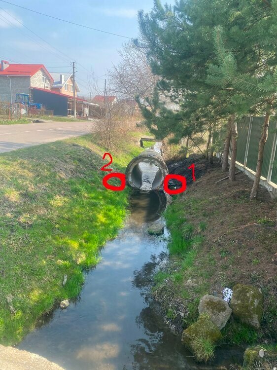

АлександрБ. Опубліковано: 18 лютого Поділитись Опубліковано: 18 лютого (змінено) Обчисліть площу перерізу заштрихованого зеленого трикутника (або яка там хвігура виходить). У метрах квадратних. Це буде відправним значенням моментальної кількості (об'єма) води у піковий період. З таким перерізом (не менше) і має бути отвір у майбутнього містка. Змінено 18 лютого користувачем АлександрБ. Посилання на коментар Поділитися на інших сайтах More sharing options...
Drosselbeere Опубліковано: 18 лютого Поділитись Опубліковано: 18 лютого 3 години тому, АлександрБ. сказав: У метрах квадратних. 5-6 м2 3 години тому, АлександрБ. сказав: Це буде відправним значенням моментальної кількості (об'єма) води у піковий період. З таким перерізом (не менше) і має бути отвір у майбутнього містка. ви намагаєтесь вирішити задачу яка не потребує рішеня 3 години тому, viksel сказав: .Ті раструби створюють багато проблем що перевезти що при монтажі.. якщо монтувати балки ЗБ, вони менше утворять преблем, тим паче під них потрібен фундамет? а так подивіться в бік класичних 6 м прогонів, по серіі 1.225, у них розрахункова 4 т/м.п. візьміть 4-5 шт так щоб віддуши ) 1 Посилання на коментар Поділитися на інших сайтах More sharing options...
АлександрБ. Опубліковано: 18 лютого Поділитись Опубліковано: 18 лютого (змінено) 5 часов назад, Drosselbeere сказал: 5-6 м2 Так, приблизно так і є. 5 часов назад, Drosselbeere сказал: ви намагаєтесь вирішити задачу яка не потребує рішеня Не зрозумів, про що саме Ви .. ? Задача одна - місток. А от вхідних параметрів - багато. І не тільки технічних, є ще й юридичні, логістичні, фінансові нарешті. А ТС-у потрібно зв'язати всі ті вхідні в єдиному конструктиві. Якісь параметри потрібно буде оптимізувати, якісь зробити пріоритетними, а про якісь - зовсім забути. Таке вже будівельне селяві. Ви ж це прекрасно розумієте. Так от, площа перерізу отвору мосту - один з параметрів мостів. Зрозуміло, що у даному випадку (на цьому рівчаку), у нього десятий пріоритет, але, все ж таки, від нього залежить безпечність та довготривалість строку експлуатації споруди. (Менша вірогідність зрушення з місця у повінь, підмивання фундаментів берегових опор, ...). То чому б, при проектуванні, не врахувати і його. Або не врахувати, але, принаймні, ТС буде знати про такий аспект. Сподіваюся, пояснив свій "вчинок". Змінено 18 лютого користувачем АлександрБ. 1 Посилання на коментар Поділитися на інших сайтах More sharing options...
АлександрБ. Опубліковано: 18 лютого Поділитись Опубліковано: 18 лютого ТС-у потрібен місток, завширшки приблизно з одну вантажівку. Якщо я помиляюся, він поправить. Загальна ширина вантажівок - 2500 - 2600. Відстань між коліями - 2000, ± 200 мм. 5 часов назад, Drosselbeere сказал: класичних 6 м прогонів, по серіі 1.225 Дуже вірогідно, що у якості настилу, у варіанті з цими прогонами, будуть запропоновані плити перекрить. Як вони (плити) будуть відповідати вхідній умові навантаження 30 тон ? 6 часов назад, Drosselbeere сказал: візьміть 4-5 шт так щоб віддуши Зрозуміло, що така кількість необхідна для забезпечення загального навантаження 30 т. Як забезпечується у таких випадках включення у роботу усіх прогонів одночасно ? Посилання на коментар Поділитися на інших сайтах More sharing options...

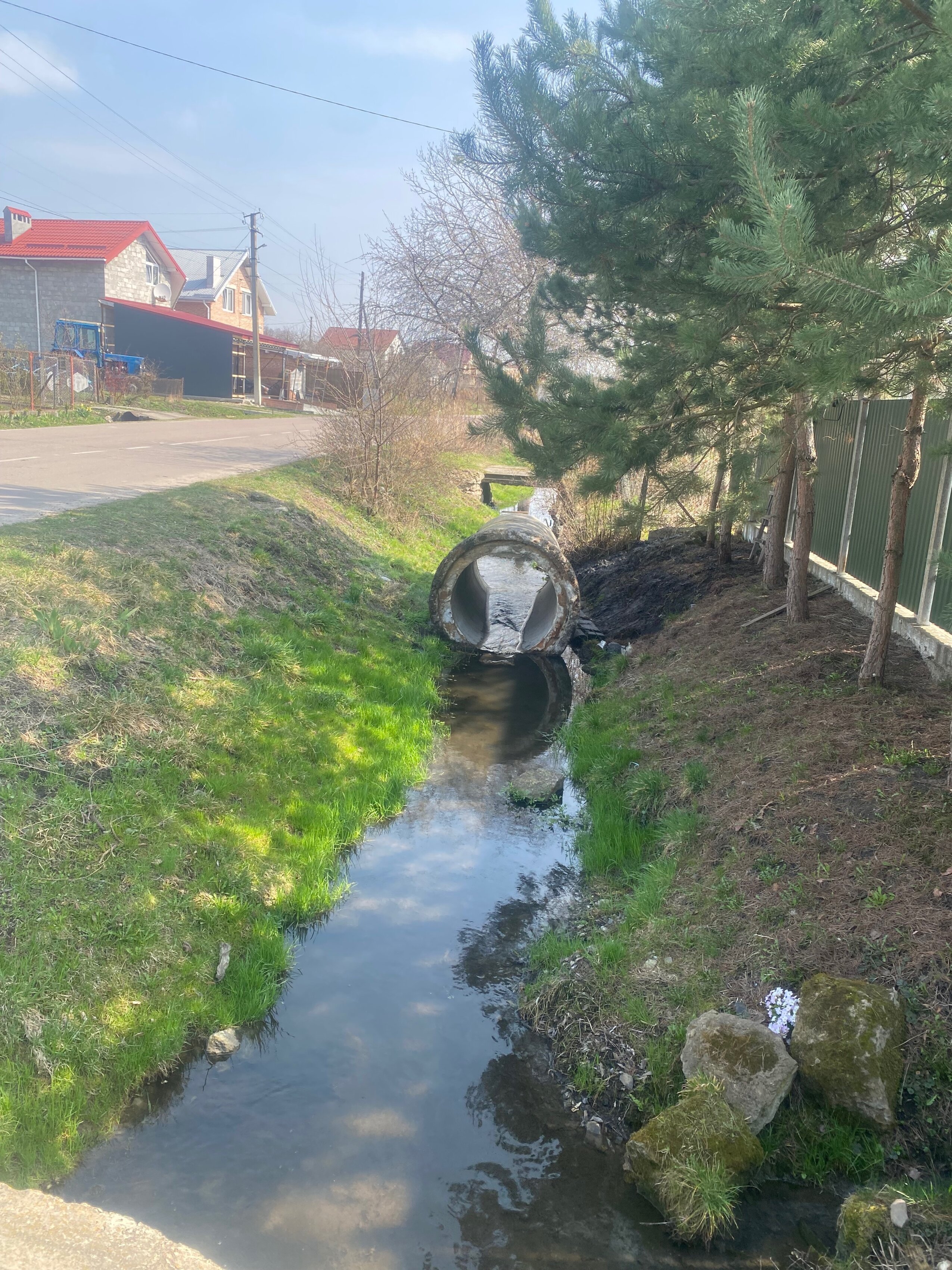

viksel Опубліковано: 20 лютого Автор Поділитись Опубліковано: 20 лютого (змінено) Чекаю нівелір і щоб сніг потанув..Будем починати з геодезії чи як там правильно.Вчора вечором лазером стрільнув дорога вище 45 см від бордюра огорожі.Втішного поки мало..Лівий берег вище правого.Дальше міряти проблема бо кучугури снігу заваджають.Треба від дорого до місця під.їзду все міряти щоб потім землю не возити туда-сюда)). Змінено 20 лютого користувачем viksel Посилання на коментар Поділитися на інших сайтах More sharing options...
АлександрБ. Опубліковано: 20 лютого Поділитись Опубліковано: 20 лютого 10 часов назад, viksel сказал: Вчора вечором лазером стрільнув дорога вище 45 см від бордюра огорожі. 1. Яка відстань від краю асфальтового покриття дороги (на лівому березі), - до червоної вертикальної лінії на фото ? Приблизно. 2. Яка ширина проїжджої частини (асфальту) теї дороги ? 3. Дорога має 1 полосу ? - 2 полоси ? Посилання на коментар Поділитися на інших сайтах More sharing options...

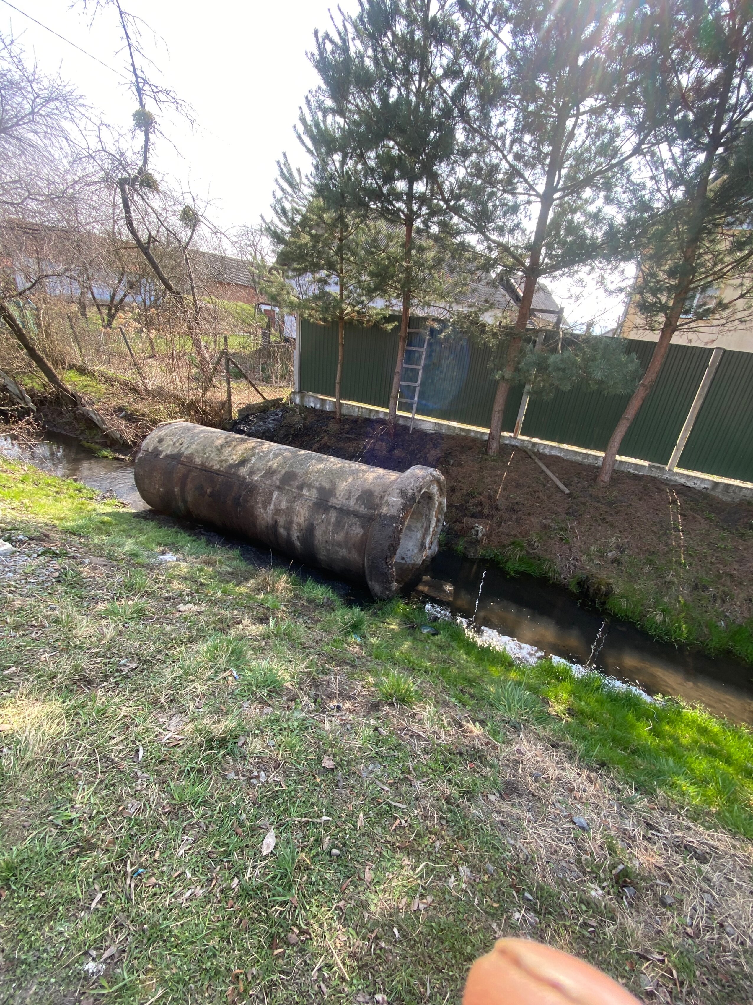

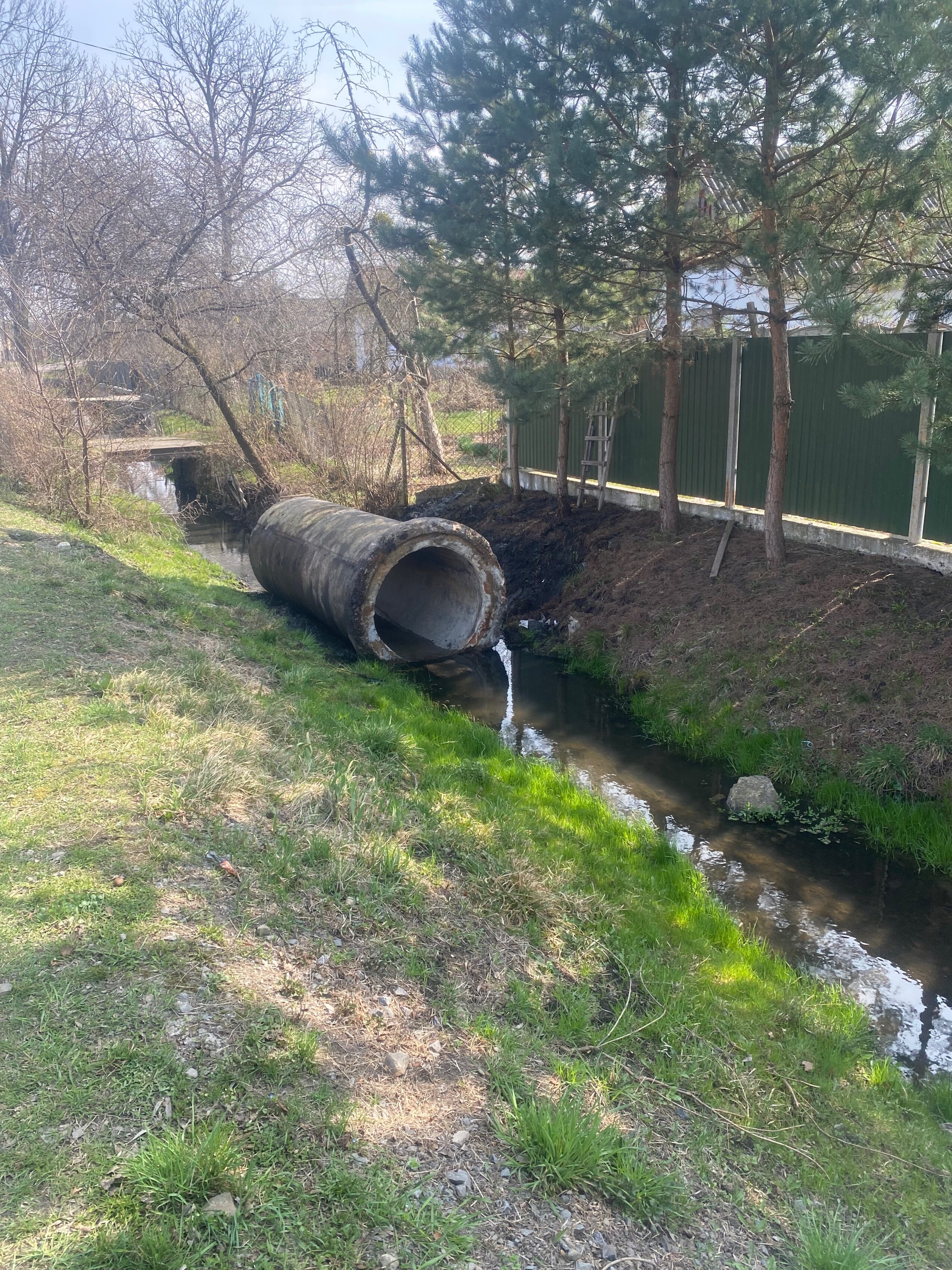

viksel Опубліковано: 4 години тому Автор Поділитись Опубліковано: 4 години тому Суть теми трохи змінилась.Так як трапилась труба вже проектування і цікавого будівництва не буде …а будуть грубі земляні роботи.От таке селяві)).Зауважу що доставка і загруз-вигруз коштували дорожче самої труби,трошки,але ціль та суть моста важливіші,тому переживем)) 3 Посилання на коментар Поділитися на інших сайтах More sharing options...
АлександрБ. Опубліковано: 2 години тому Поділитись Опубліковано: 2 години тому Вітаю. Ну от, усе вирішилося просто, без мостобудівного проектування . Якщо : - зустрінуться менші труби, десь 400, - та буде наснага, ...тоді можна іх покласти поряд з основною. Для перепуску водопілля у активний період. . . 1 Посилання на коментар Поділитися на інших сайтах More sharing options...
viksel Опубліковано: 1 година тому Автор Поділитись Опубліковано: 1 година тому (змінено) 1 час назад, АлександрБ. сказал: без мостобудівного проектування Та думав ще втнути щось таке..креативне)).Бачу що креатив краще в іншому напрямку примінити)).Нема з ким,нема ким,нема кому..Трошки сумне сьогодення але я постараюсь..я сильно постараюсь виконати основне завдання.По вартості місток там капля в морі,але важливий стратегічно. Вже маніпулятором 10 тонним,серйозний апарат,приїхав пацан років 25 я взагалі прозрів))з помічником років 17.Він в такелажних справах досить слабенький,ще мусів йому підсказувати щоб не перевернув його.Вага труби понад 5 тонн.Маршрутки одна за другою як навмисно,дорогу перекрити не можна бо буде кіпіш,короче він сам би не поклав цієї труби в житті.Таке пацанське відношення,на авось)) Змінено 1 година тому користувачем viksel 1 Посилання на коментар Поділитися на інших сайтах More sharing options...
