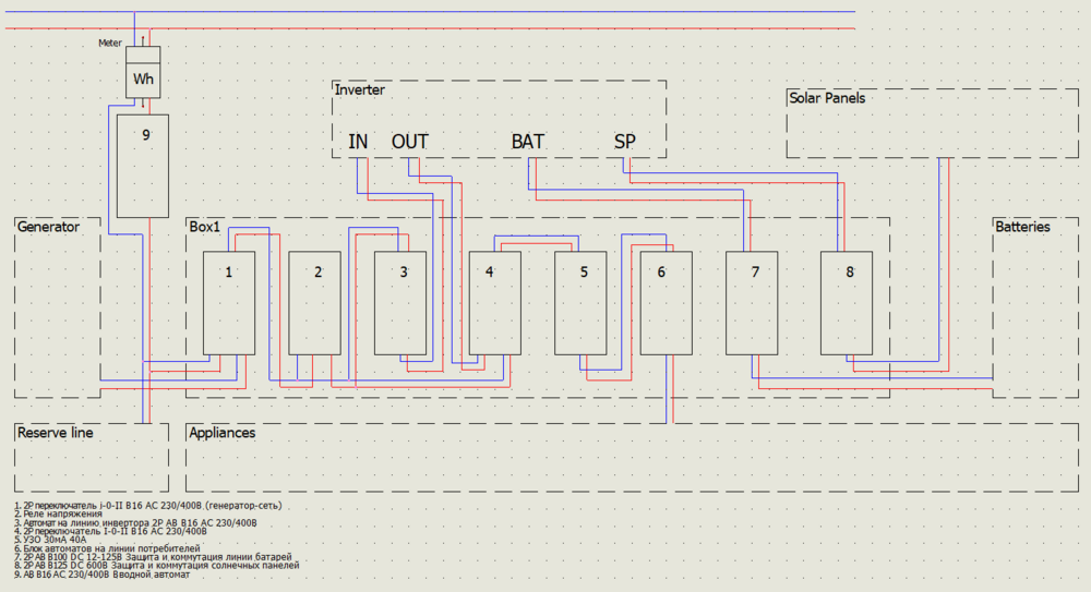

Nesnakomez Опубліковано: 2 березня Поділитись Опубліковано: 2 березня Перечитал самостоятельно, пересмотрел море информации, но вопросов стало еще больше. Примерная схема подключения такая: На входе в частный дом - 16А, одна фаза. Заземления нет. Инвертор гибридный типа anenji 4.2кВт/24В Генератор - в наличии нет, планируется инверторный 1.5-2кВт Больше всего интересуют вопросы: 1. по нулю-как их правильно свести: от генератора, от инвертора и от сети. Нужно ли переменку(1-6 автоматы) делать на двухполюсных автоматах/переключателях, или нули наоборот объединить? 2. Нужно ли дополнительно защиту на линии инвертор-батареи(например в виде плавких предохранителей), или автомата №7 достаточно? 3. Нужна ли дополнительная защита(например в виде варистора на автомат №8 на линию инвертор-солнечные панели? Ну в целом - может что - то лишнее(неоправданно затратное), или чего то не хватает? 2 Посилання на коментар Поділитися на інших сайтах More sharing options...

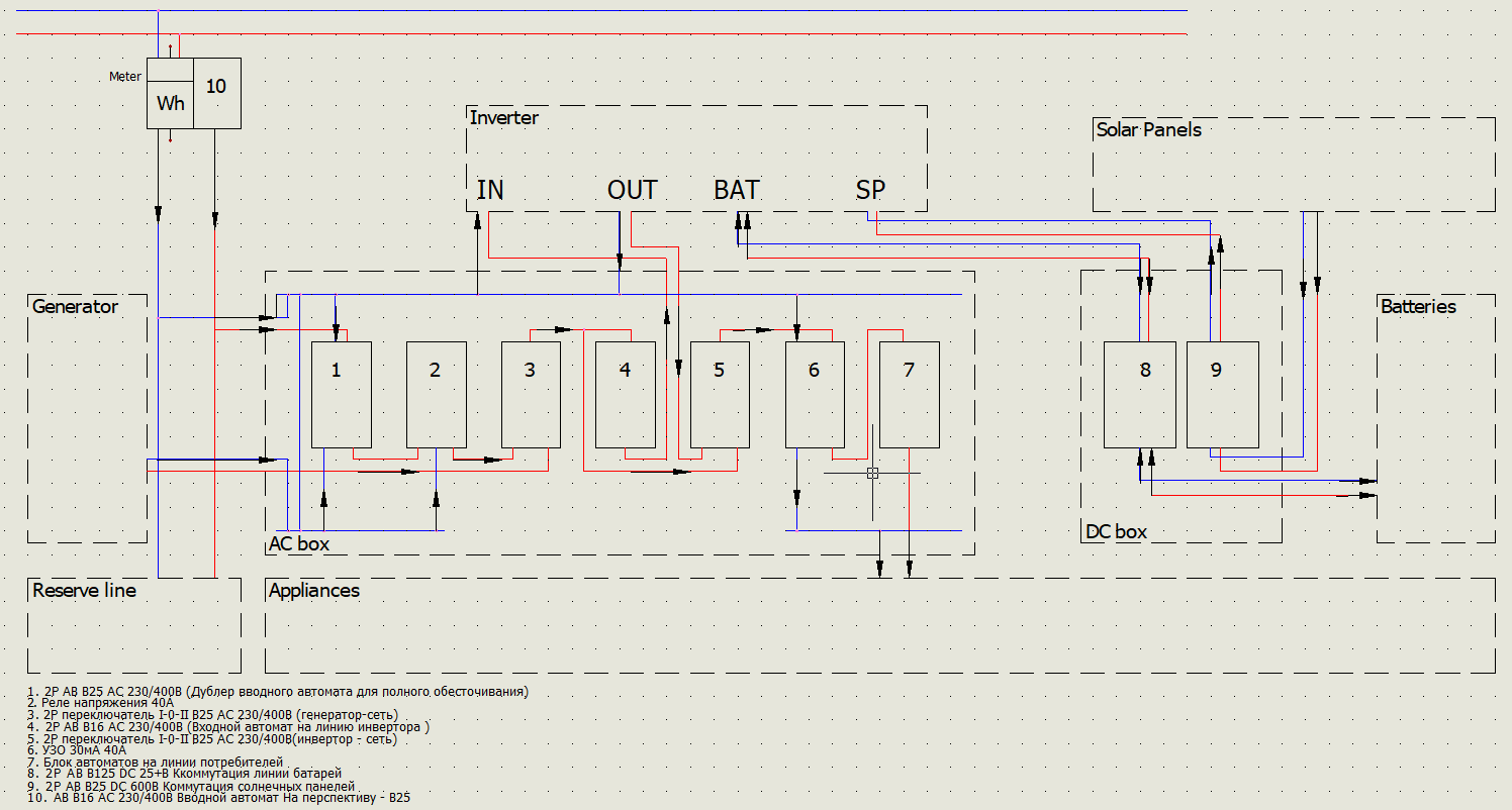

Nesnakomez Опубліковано: 5 березня Автор Поділитись Опубліковано: 5 березня (змінено) А где все специалисты?)) Кто то сам собирал СЭС? Инвертор пока в дороге. Если у него сквозной ноль, тогда еще есть такой вариант: Змінено 5 березня користувачем Nesnakomez 2 Посилання на коментар Поділитися на інших сайтах More sharing options...

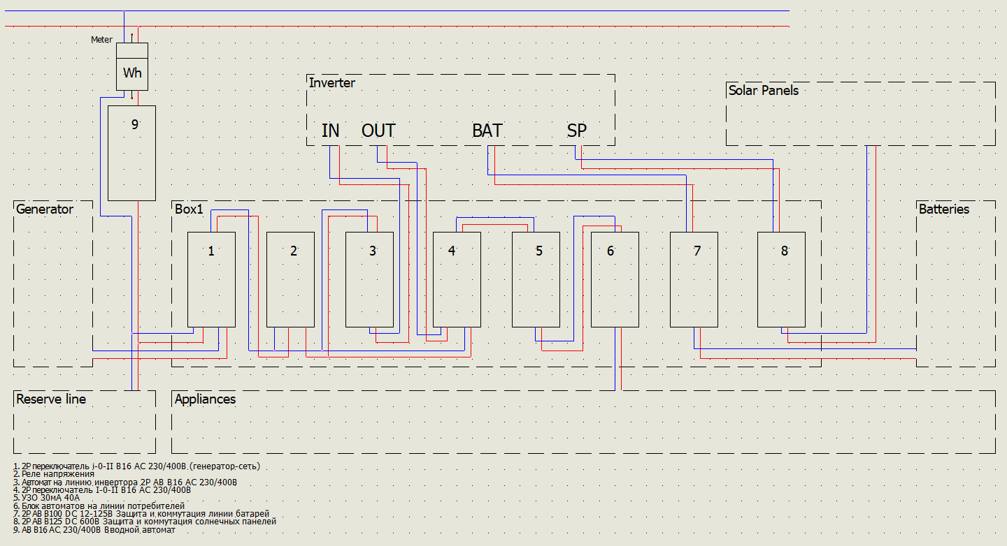

Nesnakomez Опубліковано: 5 березня Автор Поділитись Опубліковано: 5 березня Устройства отключения/выключения №8, №9 кроме Tomzn пока ничего не нашел... Посилання на коментар Поділитися на інших сайтах More sharing options...
ЯД Опубліковано: 5 березня Поділитись Опубліковано: 5 березня 02.03.2026 в 17:16, Nesnakomez сказав: Нужна ли дополнительная защита(например в виде варистора на автомат №8 на линию инвертор-солнечные панели? На Али боксы готовые. Или у нас подороже. томзн и по. 02.03.2026 в 17:16, Nesnakomez сказав: Нужно ли дополнительно защиту на линии инвертор-батареи(например в виде плавких предохранителей), или автомата №7 достаточно? Имхо и автомат там до одного места 02.03.2026 в 17:16, Nesnakomez сказав: по нулю-как их правильно свести: от генератора, от инвертора и от сети. Нужно ли переменку(1-6 автоматы) делать на двухполюсных автоматах/переключателях, или нули наоборот объединить? Автоматы на потребителей - 1п. Общая шина Н. Инвертор - если ноль сквозной - то он и так один - все на одну шину. Если не сквозной - то 2 варианта - объединить нули до и после или не объединять - ну и соответственно переключатель (байпас) на фазу и ноль. Ну а после инвертора - это все общий ноль для потребителей. Какой вариант лучше - хз) я нули объединял. 1 1 Посилання на коментар Поділитися на інших сайтах More sharing options...
Nesnakomez Опубліковано: 6 березня Автор Поділитись Опубліковано: 6 березня 7 часов назад, ЯД сказал: томзн и по. Все таки tomzn... А что у них вообще с надежностью? Вообще как то странно, что от известных производителей в продаже ничего нет по этой теме. И готовое видел на али и отдельно автоматы, но мне все эти предохранители и грозозащита будут лишними, т.к. заземления в доме нет. 7 часов назад, ЯД сказал: Имхо и автомат там до одного места Почему? Вся надежда на бмс? Бмс может полноценно защитить от короткого замыкания где то вне аккумулятора? А если это сборка агм аккумуляторов без бмс? По линии акб- да, самый "сложный" момент. В первую очередь автомат/рубильник нужен для возможности оперативно коммутировать линию: На совсем аварийный случай необходимости экстренно отключить батарею- мало ли чего может произойти, а цепь сама не разорвалась(например по встроенной защите внутри инвертора). Автомат- вроде как хорошо, что мог бы это делать в автоматическом режиме, но тот же tomzn- я не знаю насколько надежные это устройства. К тому же, у автомата низкого качества могут быть ложные срабатывания или отказ в нужный момент. Ложное срабатывание под нагрузкой- может вывести из строя инвертор. А если рубильник, а не автомат, то может быть хватит того предохранителя что внутри инвертора? Второй момент по линии аккумулятора- это реализация функции инвертора в режиме "без акб". В этом случае можно отключить линию акб полностью. Тут- что автомат, что рубильник, как функция- без разницы. Главное само устройство подобрать адекватное. 8 часов назад, ЯД сказал: Автоматы на потребителей - 1п. Общая шина Н. Тут не понял. Это про #6, #7? #6- это УЗО. У него же на выходе должна быть своя шина, иначе нагрузка с общей шины не будет под защитой? Или речь не об этом? Посилання на коментар Поділитися на інших сайтах More sharing options...

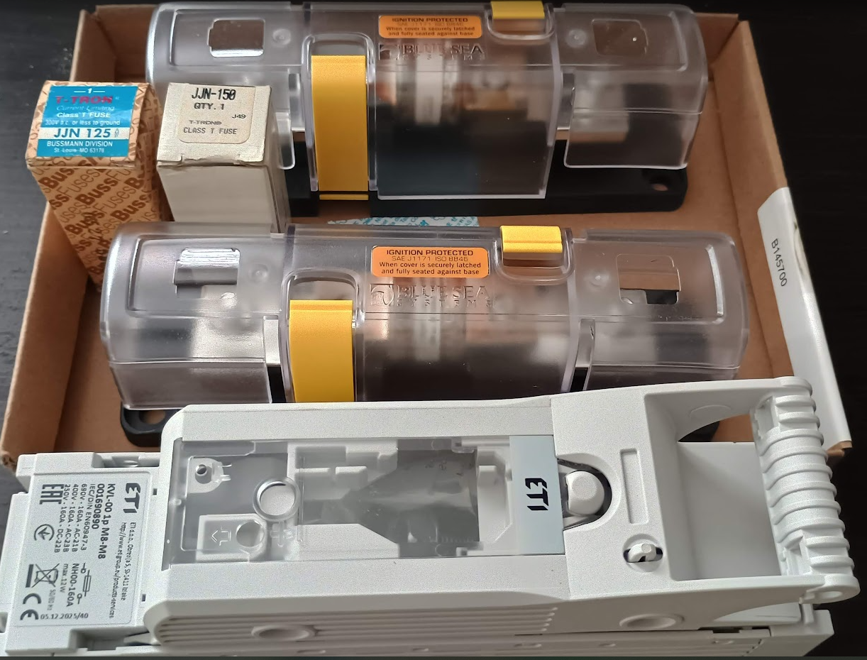

90BCO Опубліковано: 6 березня Поділитись Опубліковано: 6 березня 3 часа назад, Nesnakomez сказал: По линии акб- да, самый "сложный" момент. В первую очередь автомат/рубильник нужен для возможности оперативно коммутировать линию... Не дуже зрозумілі Ваші сумління та пошуки. Тут показано, як реалізовано DC Fuse + DC АВ : https://www.youtube.com/watch?v=6A9l7ZWuKjg 1 Посилання на коментар Поділитися на інших сайтах More sharing options...
vovarpd Опубліковано: 6 березня Поділитись Опубліковано: 6 березня 4 години тому, Nesnakomez сказав: По линии акб- да, самый "сложный" момент. В первую очередь автомат/рубильник нужен для возможности оперативно коммутировать линию: На совсем аварийный случай необходимости экстренно отключить батарею- мало ли чего может произойти, а цепь сама не разорвалась(например по встроенной защите внутри инвертора). Автомат- вроде как хорошо, что мог бы это делать в автоматическом режиме, но тот же tomzn- я не знаю насколько надежные это устройства. К тому же, у автомата низкого качества могут быть ложные срабатывания или отказ в нужный момент. Ложное срабатывание под нагрузкой- может вывести из строя инвертор. А если рубильник, а не автомат, то может быть хватит того предохранителя что внутри инвертора? Второй момент по линии аккумулятора- это реализация функции инвертора в режиме "без акб". В этом случае можно отключить линию акб полностью. Тут- что автомат, что рубильник, как функция- без разницы. Главное само устройство подобрать адекватное. Це самий легкий момент. Купуєте NH запобіжник з тримачем KVL і всі діла. 2000-3000 грн. ну ще як варіант class-t blue sea і battery switch від віктрона або blue sea. Самий нижній це і є той ETI KVL і NH00. Заодно місце є під пломбу щоб любий мимо проходящий прибиральник не чудив )) 1 Посилання на коментар Поділитися на інших сайтах More sharing options...
Nesnakomez Опубліковано: 6 березня Автор Поділитись Опубліковано: 6 березня 2 часа назад, 90BCO сказал: Тут показано, як реалізовано DC Fuse + DC АВ : Что то я не заметил там предохранителя. Автомат вижу - какой то мощный, китайский. Ну так я же не заказываю партии в Китае или Корее, где под заказ запчасти ставят. К слову, я не уверен, хорошая ли идея считать biom- каким то стандартом или эталоном. Мои сумління - это минимально достаточная защита аккумулятора, инвертора и в целом- пожаробезопасность. Тут чуть ли не из каждого утюга вещают про очень высокую вероятность выхода из строя инвертора в случае разрыва цепи аккумулятор-инвертор под хорошей нагрузкой. В аварийном случае, насколько я понимаю, ни автомат, ни предохранитель не спасут инвертор в случае обрыва цепи под нагрузкой. Поэтому, автомат(даухполюсный на плюс и минус) я вижу-как частичную защиту. С предохранителями тоже непонятная история- кто на один провод ставит, кто на второй, кто на оба- кто во что горазд. Если например на плюсе автомат не разомкнется, при этом на минусе сгорит предохранитель- вряд ли исход для инвертора будет без последствий. 1 час назад, vovarpd сказал: 2000-3000 грн. И это- только предохранитель... Дорого... 1 Посилання на коментар Поділитися на інших сайтах More sharing options...
90BCO Опубліковано: 6 березня Поділитись Опубліковано: 6 березня 17 минут назад, Nesnakomez сказал: И это- только предохранитель... Дорого... То Ви ще ЛДСП не купляли для корпусу АКБ... 1 1 Посилання на коментар Поділитися на інших сайтах More sharing options...
denis-k Опубліковано: 6 березня Поділитись Опубліковано: 6 березня В 02.03.2026 в 17:16, Nesnakomez сказал: 2. Нужно ли дополнительно защиту на линии инвертор-батареи(например в виде плавких предохранителей), или автомата №7 достаточно? тот что у вас вписан (100а) не подойдет, на 24 вольт нужен в идеале на 200 ампер а вообще внутри инвертора должен стоять плавкий на 200 ампер, ему цена 200 грн) В 02.03.2026 в 17:16, Nesnakomez сказал: или нули наоборот объединить? тупо объединить и все 6 часов назад, Nesnakomez сказал: мало ли чего может произойти ну отгорит наконечник на клемме аккумулятора и все)))) 1 Посилання на коментар Поділитися на інших сайтах More sharing options...
Nesnakomez Опубліковано: 6 березня Автор Поділитись Опубліковано: 6 березня 1 час назад, 90BCO сказал: Ви ще ЛДСП не купляли для корпусу АКБ... Еще не докатился)) 1 час назад, denis-k сказал: тот что у вас вписан (100а) не подойдет, на 24 вольт нужен в идеале на 200 ампер Я уже пересмотрел и увеличил до 125А. Да, относительно мощности там и 200А нужно, но бмс все равно на 100А- раньше отключить должна. Да я на таких мощностях акб и не буду гонять. 1 час назад, denis-k сказал: вообще внутри инвертора должен стоять плавкий на 200 ампер, ему цена 200 грн) Нужно проверять что конкретно есть в инверторе.если есть предохранитель, то хватило бы и рубильника. У ETI есть рубильник для DC, но он только до 22В. Опять нужен какой то китаец типа tomzn, так как у известных производителей такой экзотики в свободной продаже нет. С защитой линии солнечных панелей- то же самое. Автомат на DC на большое напряжение у приличных производителей- я не нашел в продаже. Китай- есть. 1 час назад, denis-k сказал: отгорит наконечник на клемме аккумулятора и все)))) Это наверное- самый удачный исход... Все скромно молчат- кто что ставил себе. Или вообще никаких автоматов не ставили на батареи, на панели? Посилання на коментар Поділитися на інших сайтах More sharing options...
vovarpd Опубліковано: 6 березня Поділитись Опубліковано: 6 березня 5 годин тому, Nesnakomez сказав: И это- только предохранитель... Дорого... З роз'єднувачем. Це ще недорого ). Той class t з тримачем blue sea що на фото чуть вище 100$. Але запобіжник це важливий компонент. Він має відпрацювати миттєво і гарантовано по КЗ. Чуть дешевше хіба adler ef3, в тримач mega з доопрацюванням напильником десь 1000-1200 грн + роз'єднувач. Але якщо система на 24в , а не 48 то можна попроще. Mrbf наприклад на клему. 1 1 Посилання на коментар Поділитися на інших сайтах More sharing options...
Nesnakomez Опубліковано: 14 березня Автор Поділитись Опубліковано: 14 березня В 06.03.2026 в 01:41, ЯД сказал: Инвертор - если ноль сквозной - то он и так один - все на одну шину. Как понять, что он сквозной? Нулевое сопротивление может говорить однозначно о том, что шина общая или нет? В 06.03.2026 в 16:29, denis-k сказал: тупо объединить и все Можете аргументировать? У меня все еще большие сомнения- правильно ли это. С разрываемым нулем вроде все логично и понятно. В инструкции прямо не указано, что нужно нули закоротить. С другой стороны, в инструкции и не указано прямо, что заземление можно закоротить между входом заземления на колодку и винтом корпуса... Посилання на коментар Поділитися на інших сайтах More sharing options...
ЯД Опубліковано: 14 березня Поділитись Опубліковано: 14 березня 2 хвилини тому, Nesnakomez сказав: Как понять, что он сквозной? Нулевое сопротивление может говорить однозначно о том, что шина общая или нет? Мультиметром прозвонить. Нулевое сопротивление - да, будет говорить что ноль на входе и выходе один и тот же Есть инверторы, у которых физически это один "провод", а есть так, что при выключеной подаче на выход - ноль тоже разорван, но при включении он звонится (в люкспавере так было) 1 Посилання на коментар Поділитися на інших сайтах More sharing options...
Nesnakomez Опубліковано: 14 березня Автор Поділитись Опубліковано: 14 березня (змінено) 3 часа назад, ЯД сказал: Нулевое сопротивление - да, будет говорить что ноль на входе и выходе один и тот же А если между нулями- нормально замкнутое реле? Вообще, интересно, откуда пошла тема об объединении нулей Змінено 14 березня користувачем Nesnakomez Посилання на коментар Поділитися на інших сайтах More sharing options...
denis-k Опубліковано: 14 березня Поділитись Опубліковано: 14 березня 7 часов назад, Nesnakomez сказал: Вообще, интересно, откуда пошла тема об объединении нулей В первую очередь - экономия и упрощение конструктива) Во вторую - безопасность, большинство трансформаторов ноль всегда сидит с землёй. При узо нейтраль лучше не рвать вообще нигде. 1 Посилання на коментар Поділитися на інших сайтах More sharing options...
deemage Опубліковано: 14 березня Поділитись Опубліковано: 14 березня В простых системах «Сеть + ИБП/Инвертор» нейтраль часто оставляют сквозной. Причина: Инвертор в режиме транзита просто пропускает ток через себя. Когда сеть пропадает, он генерирует фазу относительно того же самого провода нейтрали, который соединен с заземлением на вводе в дом (система TN-S или TN-C-S). Безопасность: Путь тока понятен, утечки контролируются одним общим УЗО на вводе или после инвертора. Как только в схеме появляется генератор со своим отдельным заземлением корпуса, «общий ноль» превращается в мину замедленного действия. Конфликт заземлений: У вас появляется две (или три) физически разные точки связи с землей. Если ноль общий, то токи от работы инвертора или бытовых приборов начнут «блуждать» между заземлителем генератора и заземлителем щитка. Ложные срабатывания защиты: УЗО будет выбивать постоянно, так как оно видит разницу между током, ушедшим по фазе, и вернувшимся по «общему» нулю (часть тока уйдет в землю через генератор). Риск для генератора: При перекосе фаз в поселковой сети по «общему нулю» может прийти значительный потенциал. Если в этот момент генератор подключен нулем, этот потенциал может повредить его обмотки или электронику AVR (регулятор напряжения). 1 Посилання на коментар Поділитися на інших сайтах More sharing options...
