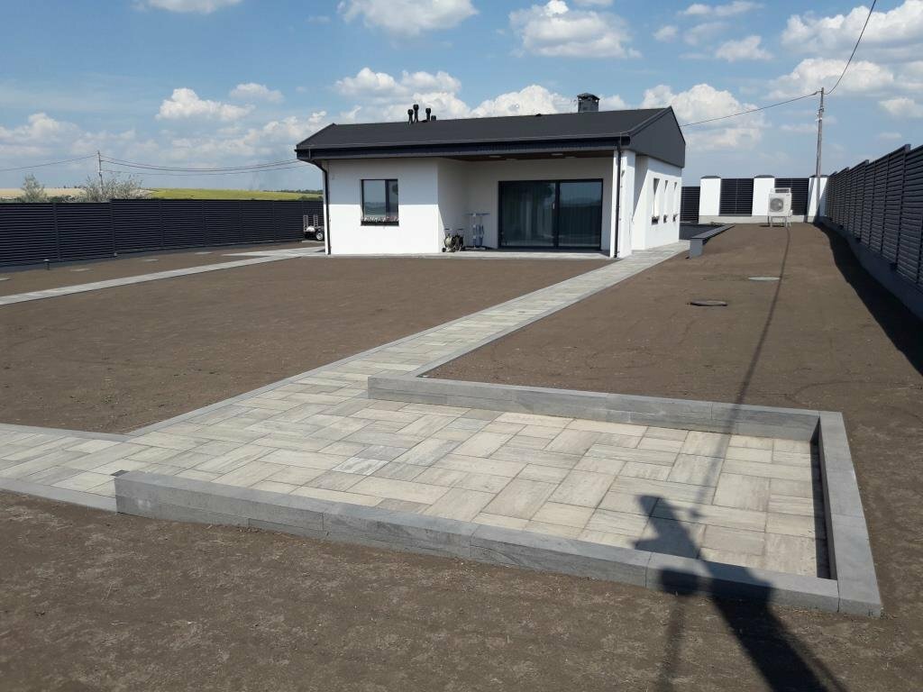

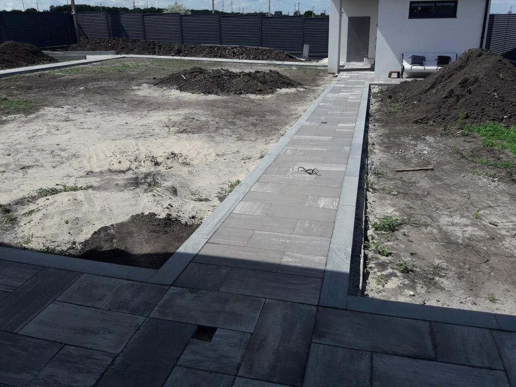

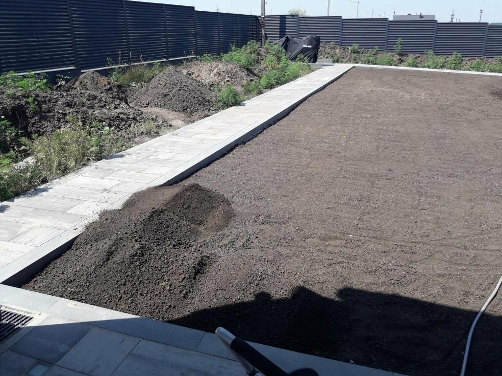

MAESTRO DNEPR Опубліковано: 4 квітня Поділитись Опубліковано: 4 квітня В 01.04.2026 в 09:34, MAESTRO DNEPR сказал: ...а ще туди треба прокласти інтернет, автоматику воріт і домофон, зовнішнє освітлення, каналізацію, зливову каналізацію з даху, дренаж на ділянці, підведення води та її відведення з будинку, заземлення, сигналізацію... ...потім планування та підготовка ділянки до озеленення: 1) вирівняли ділянку приблизно до рівня -100 мм від фінішного... можна трактором, дешевше. 1) перекопали всю ділянку на глибину штика, витягли руцями кожен корінець, камінчик, бичок... відкинули всі грудки, які не розбиваються... вирівняли під нівелір на позначці -100 мм. 3) обприскали хімією. 4) через тиждень знову витягли руками кожен корінець, що знову проліз... знову обприскали хімікатами. 5) утрамбували віброплитою... фінішні 100 мм заповнили чорноземом, просіяним через ліжко... легенько трамбонули... знову хімія... ми все... далі: 6) озеленювачі пропонують дендроплан і на його основі проектують систему поливу... і самі це все виконують - це важливо!... щоб потім не казали, що десь було забагато води, а десь мало і тому воно усе передохло і вони не винні). Якось так. Ентер. 3 1 Посилання на коментар Поділитися на інших сайтах More sharing options...

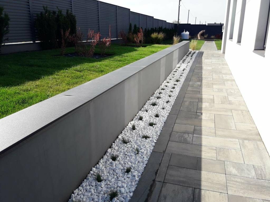

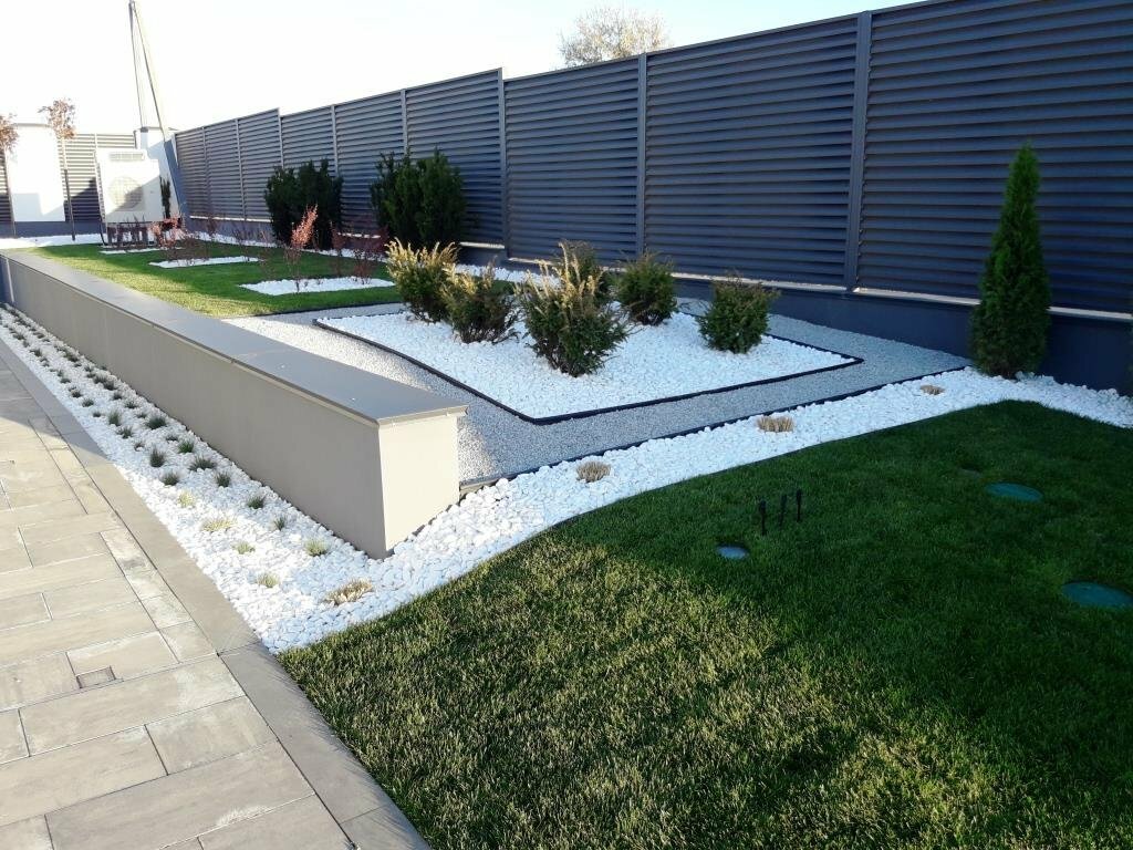

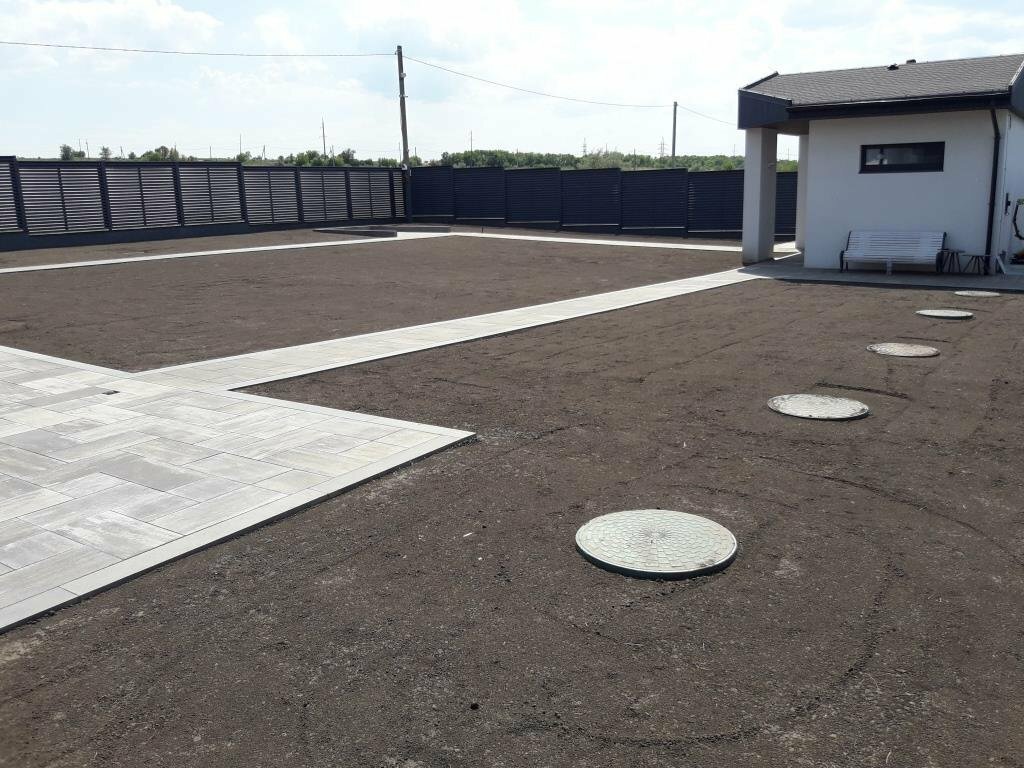

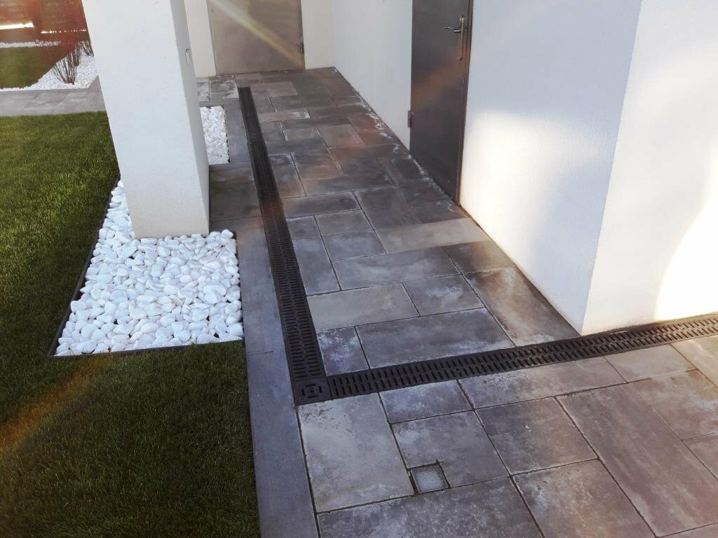

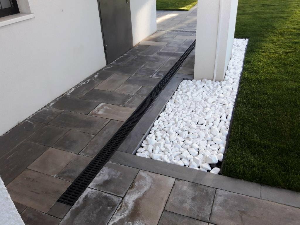

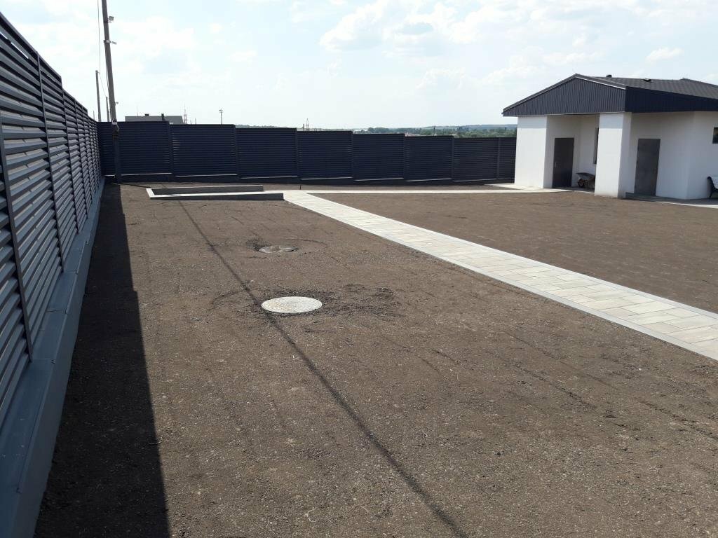

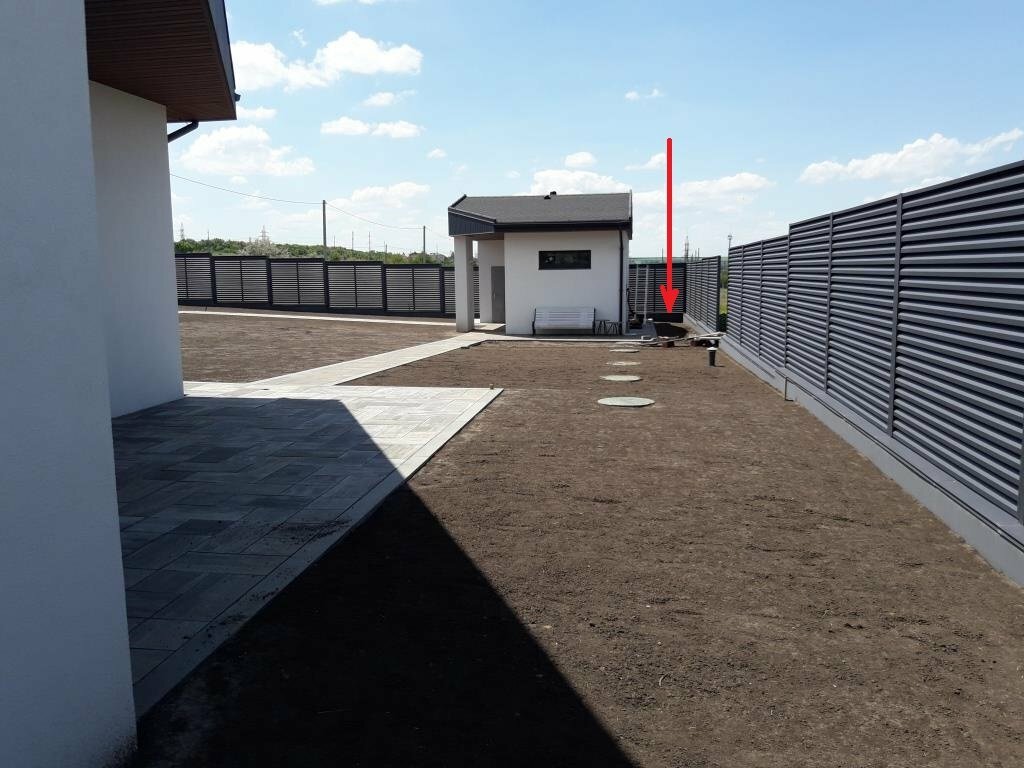

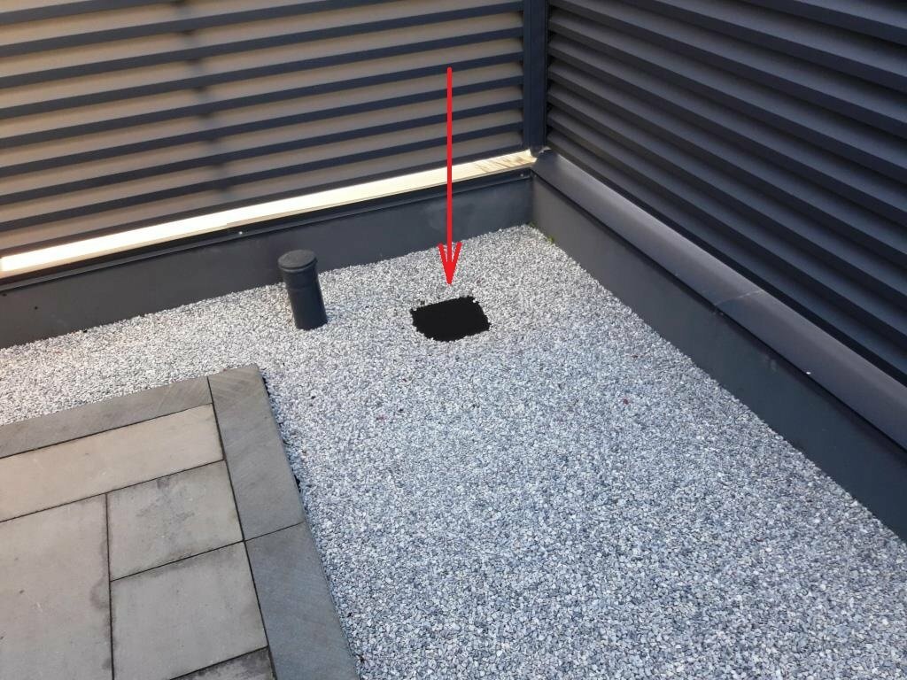

MAESTRO DNEPR Опубліковано: 7 квітня Поділитись Опубліковано: 7 квітня (змінено) В 04.04.2026 в 23:30, MAESTRO DNEPR сказал: ...потім планування та підготовка ділянки до озеленення: 1) вирівняли ділянку приблизно до рівня -100 мм від фінішного... можна трактором, дешевше. 1) перекопали всю ділянку на глибину штика, витягли руцями кожен корінець, камінчик, бичок... відкинули всі грудки, які не розбиваються... вирівняли під нівелір на позначці -100 мм. 3) обприскали хімією. 4) через тиждень знову витягли руками кожен корінець, що знову проліз... знову обприскали хімікатами. 5) утрамбували віброплитою... фінішні 100 мм заповнили чорноземом, просіяним через ліжко... легенько трамбонули... знову хімія... В промежутке между всем этим была проделана ещё одна важная работа... Участок под наклоном, перепад между крайними углами более 2х метров, самая низшая точка находилась за хозблоком. Я сделал две вещи: 1) для дренажа дождевой воды перед хозблоком вырыли яму 3*0.5м и 1м глубиной... туда текстиль, щебень, песок и сверху грунт. 2) за хозблоком в углу забора, в самой низшей точке участка, смонтировали отдельный дождеприёмник и состыковали его с ближайшим дренажным колодцем. По результату эксплуатации... второе сработало замечательно, первое пришлось доработать. Мне очень не хотелось вставлять сливные решётки в плитку, но пришлось, ибо наша дренажная яма перед хозблоком не справлялась с объёмом воды во время сильных ливней. пс... кстати, половина китайских лампочек в плитке повзрывалась в течении года... Заказчик решил лампы выкинуть и больше не вставлять, а мы поменяли резаные плитки на целые. Змінено 7 квітня користувачем MAESTRO DNEPR 1 1 Посилання на коментар Поділитися на інших сайтах More sharing options...

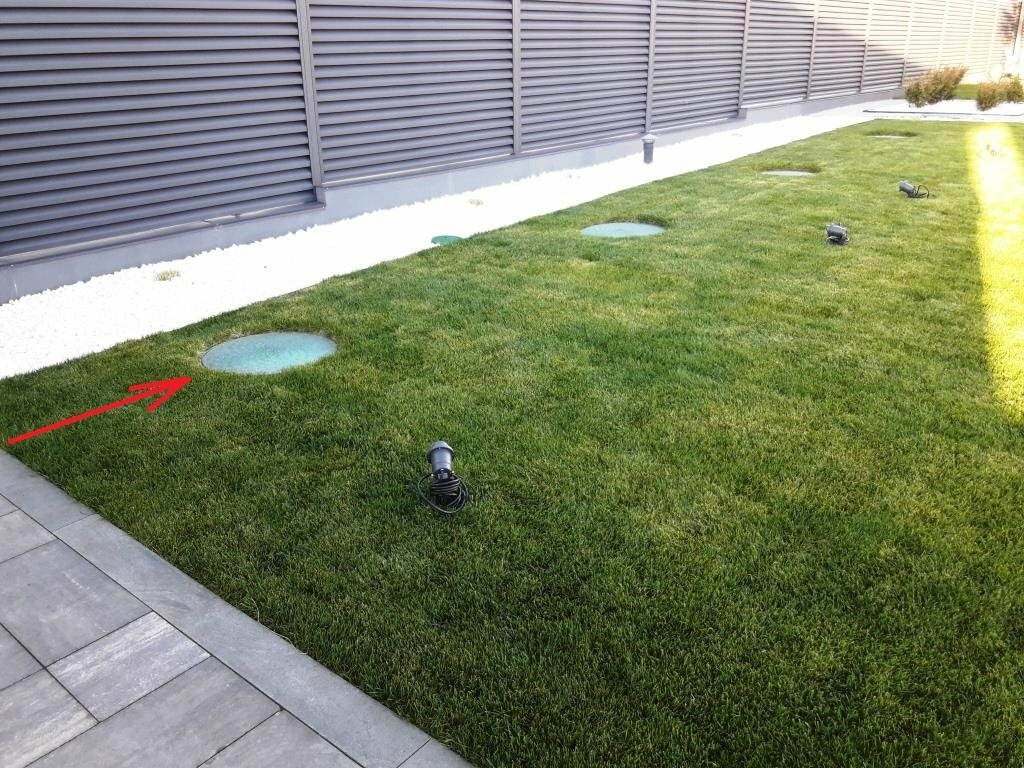

Simpapula Опубліковано: 7 квітня Автор Поділитись Опубліковано: 7 квітня 31 минуту назад, MAESTRO DNEPR сказал: Мне очень не хотелось вставлять сливные решётки в плитку, но пришлось, ибо наша дренажная яма перед хозблоком не справлялась с объёмом воды во время сильных ливней. То є корисний досвід для мешканців дощових районів. Тепер зрозуміло, навіщо на газоні багато люків. Посилання на коментар Поділитися на інших сайтах More sharing options...

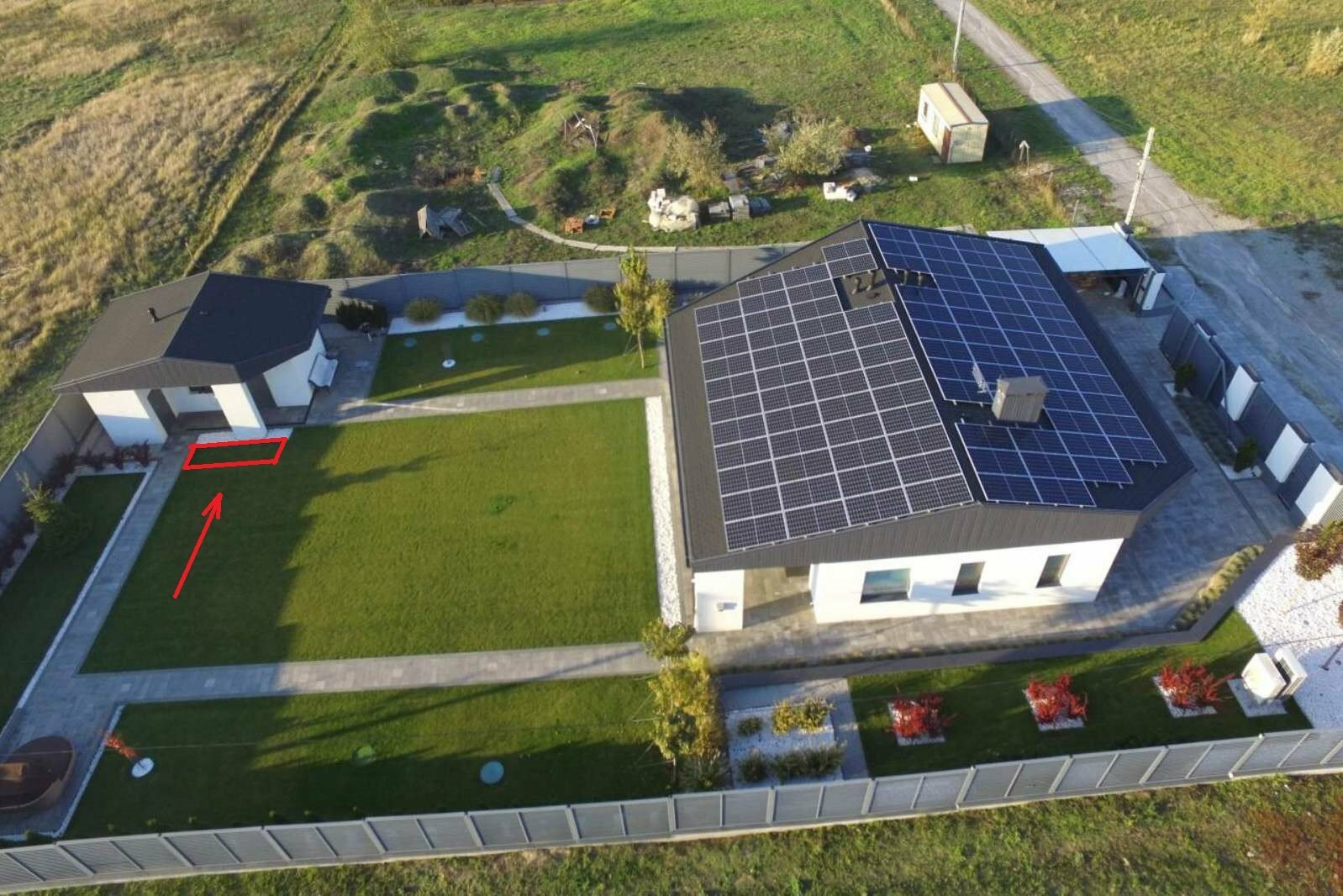

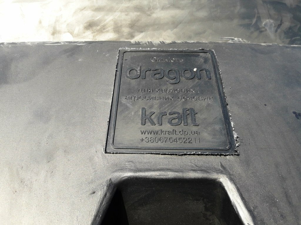

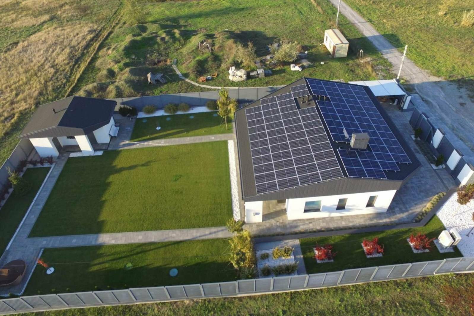

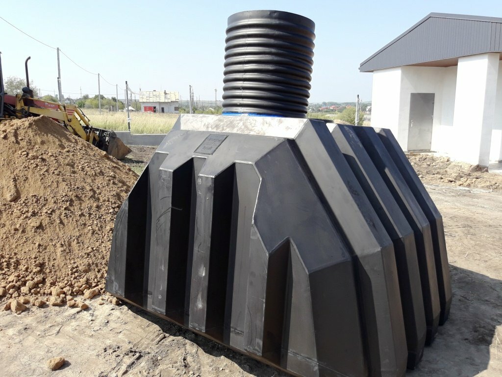

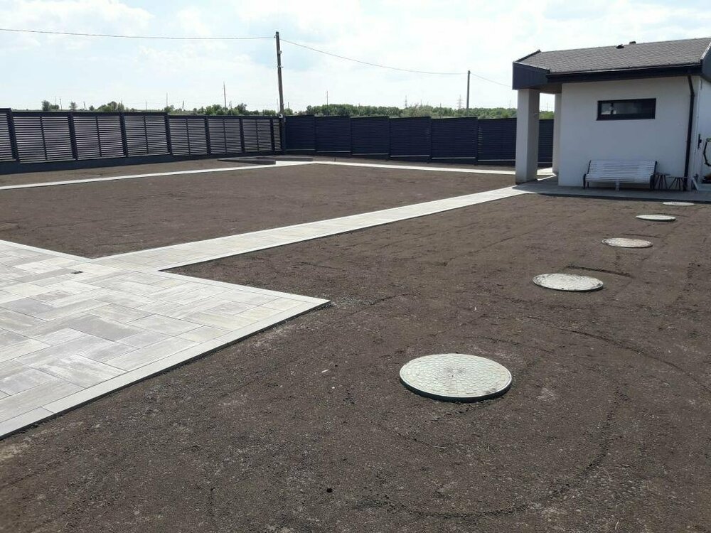

MAESTRO DNEPR Опубліковано: 7 квітня Поділитись Опубліковано: 7 квітня (змінено) 4 часа назад, Simpapula сказал: То є корисний досвід для мешканців дощових районів. Тепер зрозуміло, навіщо на газоні багато люків. Ок, колодцы... слева направо: 1) дренажный... дождеприёмник воды с крыши дома. 2) отстойник для канализации из дома. 3) дренажный... для канализации из дома... соединён со 2м и 4м. 4) дренажный... запасной для канализации из дома... сейчас сухой, начнёт работать, если заилится предыдущий. 5) дренажный... дождеприёмник воды с крыши хозблока и стекающей по наклону участка. В верхней части участка ещё два люка: закопанная в землю ёмкость для хранения воды "Дракон" на 4 куба и колодец с автоматикой к этой ёмкости. Ещё есть вводной водяной колодец, но он находится за забором. Змінено 8 квітня користувачем MAESTRO DNEPR 4 Посилання на коментар Поділитися на інших сайтах More sharing options...
