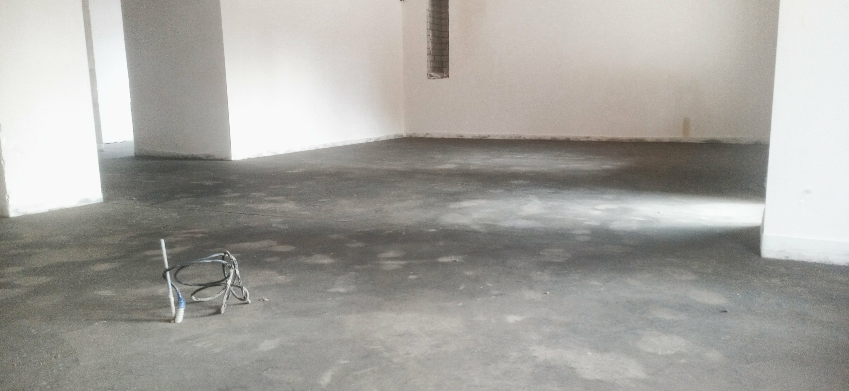

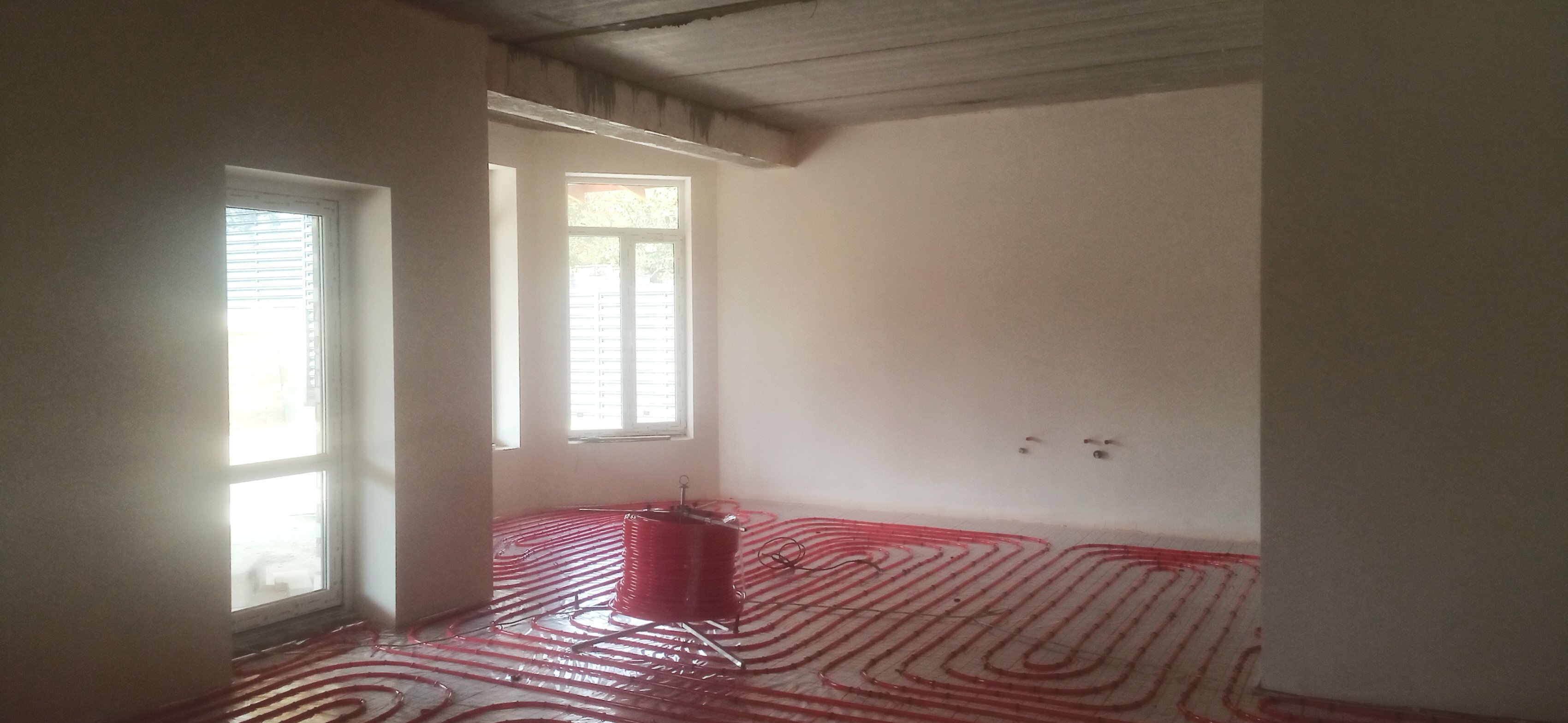

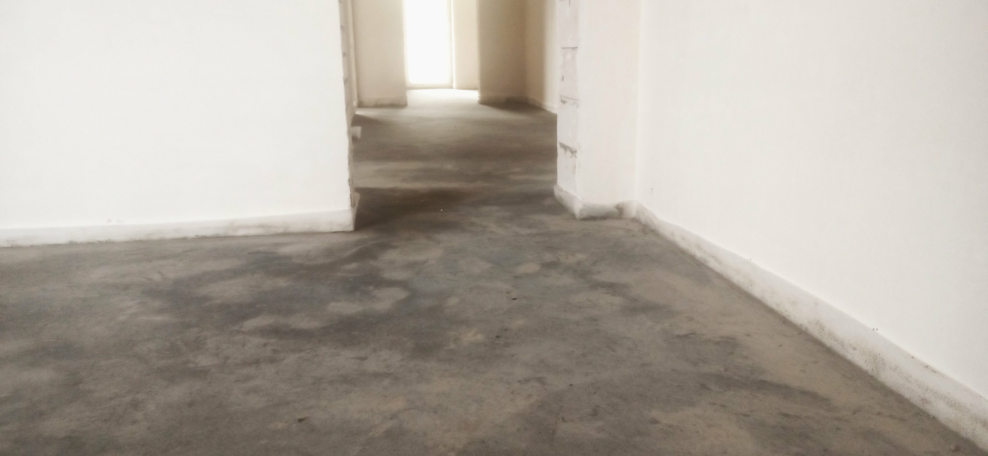

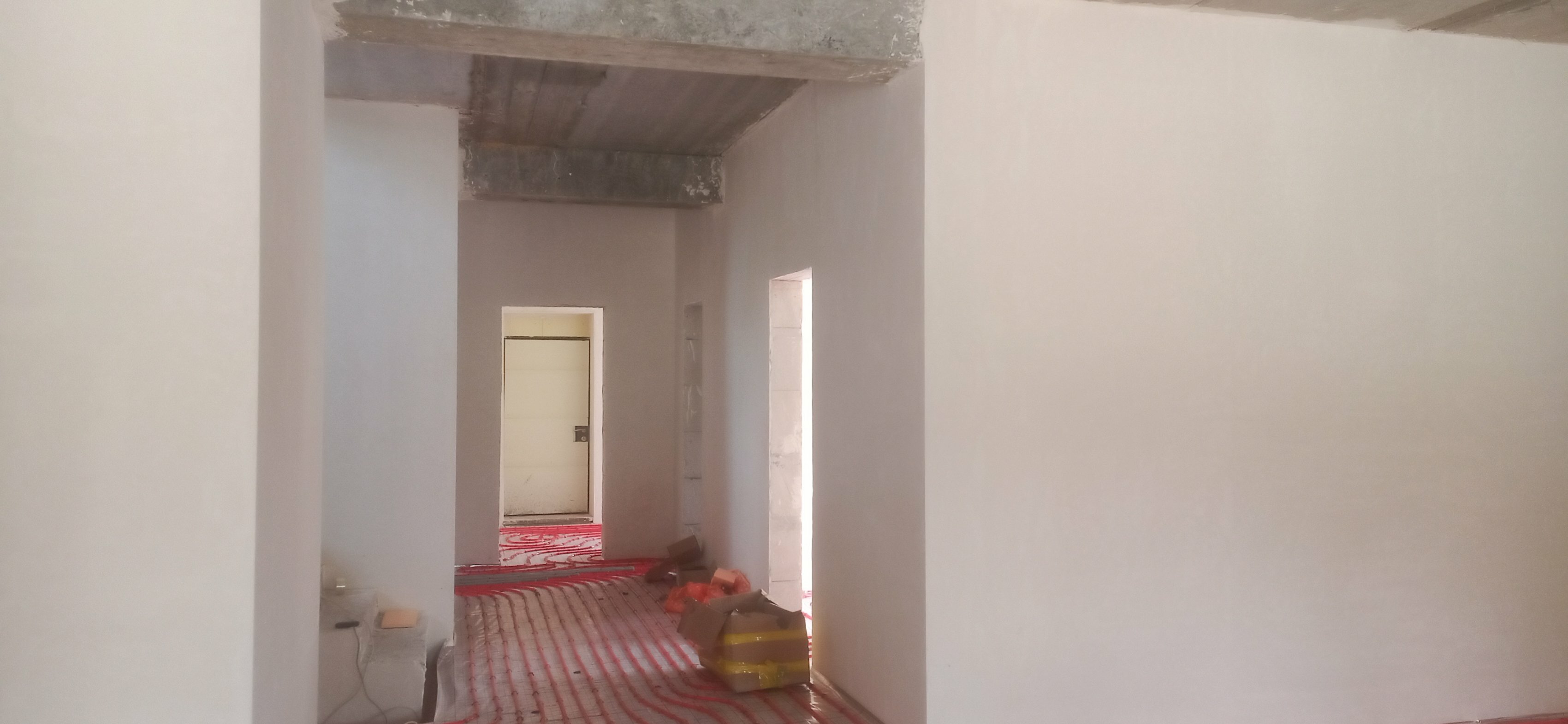

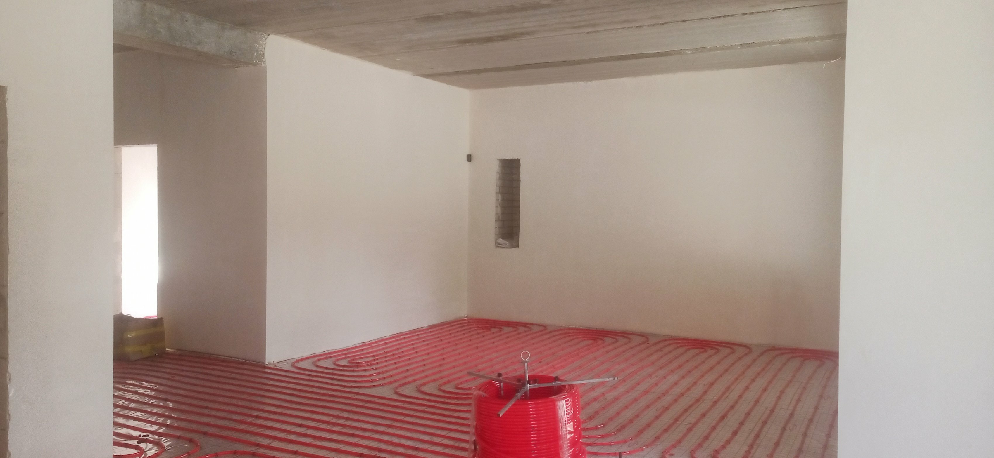

2) машинна штукатурка... моєму останньому замовнику всі говорили, що спочатку потрібно зробити стяжку... всі, крім мене, і я наполіг на своєму... коли замовник побачив, у якому стані була підлога після штукатурки, то всі сумніви щодо моєї правоти у нього зникли... наступного разу я знов вчиню так само. У нас чиста підлога підніметься на 190 мм, штукатурили на всю висоту до чорнової підлоги.
3) тепла підлога і стяжка... гідроізоляція та демпфер прилягають до штукатурки.

пс. щодо черговості виконання стяжки та штукатурки... якщо спочатку буде стяжка, то після неї доведеться зробити перерву щонайменше на місяць, перш ніж приступати до штукатурки... а ось після штукатурки можна починати розмотувати теплу підлогу вже наступного дня.

А хиба бруд, що залишається після штукатурних робіт , не потрібно прибирати с гідроізоляції та демпферной стрілки?
Як на мене, то прибрати його з стяжки трохи простійше...

очистить пару пятен стяжки на стене легче чем 5 килограмм штукатурки на стяжке, особенно когда она высохла
я лично делал так - черновой пол > штукатурка > чистовой пол > шпаклевка
пол был просто в ужасном состоянии после штукатурки, а вот стены после стяжки практически идеальными
