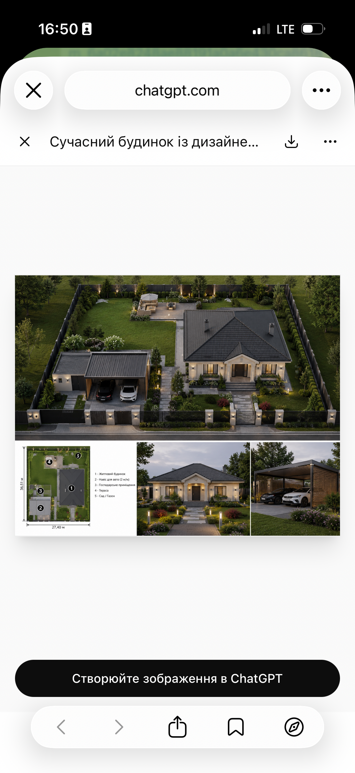

Юлія Смовж Опубліковано: 21 травня Автор Поділитись Опубліковано: 21 травня Доброго дня. Встановили межі ділянки. І ось перед геоголією ділянки думаю над її зонуванням. Дуже подобається проект будинку і, як мені здається гарно лягає на ділянку - z500.com.ua/ua/proekty/41716/z24,idealniy-budinok-dlya-rodini-z-chotiroh-p-yati-osib. Що скажете по цьому проекту? Тераса буде на східно-південному напрямку. І її думаємо робити більшою і повністю під накриття. Посилання на коментар Поділитися на інших сайтах More sharing options...
Юлія Смовж Опубліковано: 21 травня Автор Поділитись Опубліковано: 21 травня (змінено) Хочеться щось таке Змінено 21 травня користувачем Юлія Смовж Посилання на коментар Поділитися на інших сайтах More sharing options...
Юлія Смовж Опубліковано: 21 травня Автор Поділитись Опубліковано: 21 травня Посилання на коментар Поділитися на інших сайтах More sharing options...
vadimv Опубліковано: 21 травня Поділитись Опубліковано: 21 травня (змінено) 47 хвилин тому, Юлія Смовж сказав: Дуже подобається проект будинку і, як мені здається гарно лягає на ділянку - z500.com.ua/ua/proekty/41716/z24,idealniy-budinok-dlya-rodini-z-chotiroh-p-yati-osib. Що скажете по цьому проекту? Тераса буде на східно-південному напрямку. 1. Заглиблення на вході - місце для ускладнення конструктиву, ускладнення оздоблення, накопичення сміття, вологи і снігу (взимку). 2. Прихожа/тамбур тіснувата - незручно буде одягатися кільком людям одночасно. 3. Яка ширина санвузла 2.3 - на перший погляд там недостатньо місця для такого розміщення унітазу. Його треба розміщувати повздовж. Його вікно біля вхідних дверей - таке собі рішення. 4. Відсутнє вікно у санвузлі 6.3 - це суттєвий недолік. Плюс там пустує місце для душової кабінки або пралки. 5. Телевізор у вітальні стоїть у дуже яскраво освітленому місці - на ньому нічого не буде видно без штор/ролетів. 6. Вам точно потрібне складне і дороге кутове вікно на кухні? 7. Східно-південний напрямок для тераси - не найкращий варіант. Влітку на сонці не висидите. 45 хвилин тому, Юлія Смовж сказав: Хочеться щось таке Якщр накласти планування на картинку ділянки з будинком, то вийде, що на частину ділянки ліворуч виходить глуха стіна, а вікна вітальні і кухні виходять на паркан. Чи ви хочете планування віддзеркалити? Так тоді треба показувати дзеркальний варіант. Змінено 21 травня користувачем vadimv Посилання на коментар Поділитися на інших сайтах More sharing options...
Юлія Смовж Опубліковано: 21 травня Автор Поділитись Опубліковано: 21 травня 2 години тому, vadimv сказав: Чи ви хочете планування віддзеркалити? Так тоді треба показувати дзеркальний варіант. Дякую за критику. Так хотіла віддзеркалювати. А ще дивимось на ось цей типовий - z500.com.ua/ua/proekty/42095/z273,odnopoverhoviy-budinok-u-klasichnomu-stili-z-ozdoblennyam-pokrivli-derevom-ta-cherepiceyu . Наче розміри ділянки дозволяють спробувати щось типове побудувати. Посилання на коментар Поділитися на інших сайтах More sharing options...
vadimv Опубліковано: 21 травня Поділитись Опубліковано: 21 травня 4 хвилини тому, Юлія Смовж сказав: Дякую за критику. Так хотіла віддзеркалювати. А ще дивимось на ось цей типовий - z500.com.ua/ua/proekty/42095/z273,odnopoverhoviy-budinok-u-klasichnomu-stili-z-ozdoblennyam-pokrivli-derevom-ta-cherepiceyu . Наче розміри ділянки дозволяють спробувати щось типове побудувати. Це вже краще: тамбур більший, у ванній є вікно, телевізор не біля самого вікна, немає складного кутового вікна. Якщо ше прибрати заглиблення на вході (вирівняти стіну, щоб кути не стирчали у кімнату) - то взагалі красота. Хіба що коридор до спален темнуватий. 1 Посилання на коментар Поділитися на інших сайтах More sharing options...
