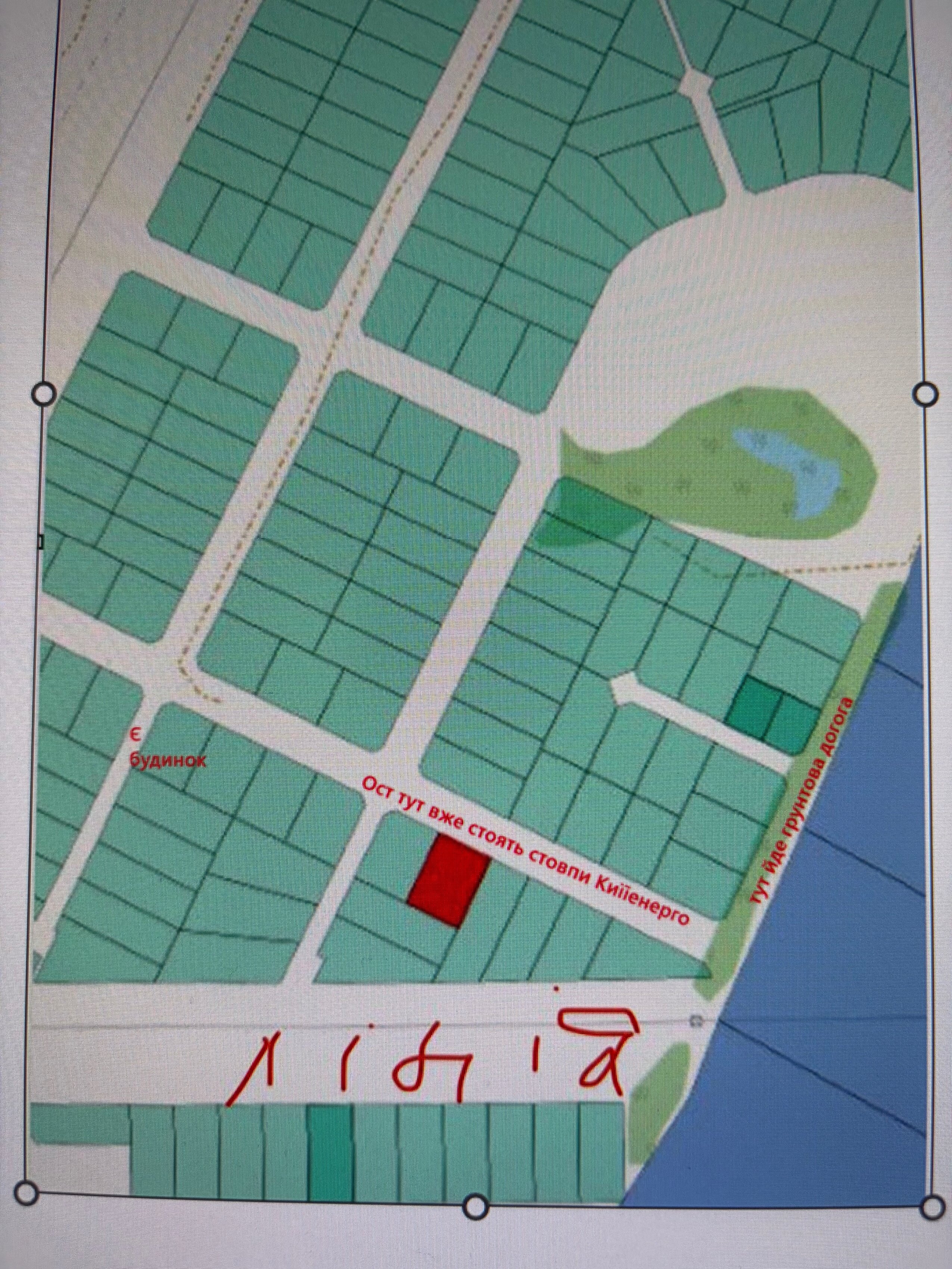

Юлія Смовж Опубліковано: 15 травня Автор Поділитись Опубліковано: 15 травня 34 хвилини тому, anabioz сказав: Стовпи - не факт, що то ті стовпи, від яких Ви зможете отримати електрику) Зможу, в 2024 році попередній власник звертався за кошторисом, вартувало на той момент 45 тис грн. Фото додаю. Посилання на коментар Поділитися на інших сайтах More sharing options...
Юлія Смовж Опубліковано: 15 травня Автор Поділитись Опубліковано: 15 травня 1 годину тому, anabioz сказав: Якщо у Вас буде 150К$+ на будинок з усіма забаганками на протязі 3 років, то навіщо Вам ділянка серед поля, без доріг, комунікацій, сусідів, інфраструктури? Це десь Гурівщина? В межах 2000$-3000$ за сотку можна знайти чудову ділянку вже з комунікаціями, дорогою, інфраструктурою. Якщо Вам ділянка дісталася "у спадщину", то не обов'язково її використувувати для будинку, бо вона Вам дісталась "безкоштовно". Повірте, якщо там поле і доріг нема, то їх не буде ще років 10-20. Так само не буде нормальних сусідів, тротуарів, велодоріжок, магазинів, комунікацій, безпеки, тощо. А тепер уявіть, що Ви побудували будинок серед поля, витративши 100-150-200К, а потім захочете його продати. Яка його буде вартість "серед поля"? І порівняйте будинок серед забудованого масиву, з велодоріжками, асфальтованою дорогою, тротуарами, магазинами. «Location, Location, Location» Купити будинок - це зараз витрати ось ці 100К$, хоча їх 2/3 можуть приносити пасивний дохід впродовж цих двох років. Тим більше я вважаю, що маю дуже гарну ділянку в зручному і хорошому місці. То ж для себе прийняла стратегію - будуємо те що хочеться в розумних рамках + паралельно удосконалюємо територію ділянки. Але за пораду дякую. 1 Посилання на коментар Поділитися на інших сайтах More sharing options...

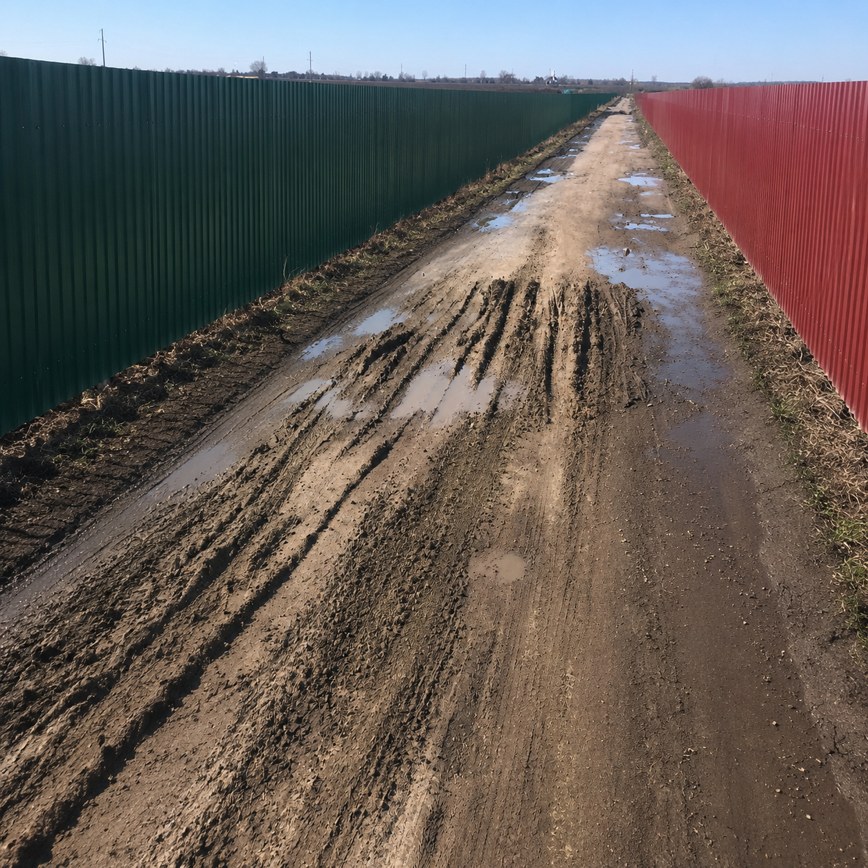

ЯД Опубліковано: 15 травня Поділитись Опубліковано: 15 травня Как будете ставить заборы/калитки, думать про заезд и пр. - сразу учитывайте, что ваш заезд должен быть выше текущей грунтовки. Когда то там будет асфальт и уровень дороги поднимется. 2 Посилання на коментар Поділитися на інших сайтах More sharing options...

архітектор Опубліковано: 15 травня Поділитись Опубліковано: 15 травня 1 годину тому, ЯД сказав: Как будете ставить заборы/калитки, думать про заезд и пр. - сразу учитывайте, что ваш заезд должен быть выше текущей грунтовки. Когда то там будет асфальт и уровень дороги поднимется. це міф. Йде від нерозуміння, виходить щось на зразок Індії. Всі ділянки повище, бажано напівметра за дорогу. Плюс септик влаштувати на дорозі з високими горловинами, ще один міф. В результаті не дорога, а зливний рівчак по центру, бо вся вода дощова і сніг, що тане - це все стоїть в найнижчій точці, посеред дороги. Через це ями, калюжі, болото, яке колесами тягнеться в двір, пил влітку. Інструкція, як погіршити стан середовища, як не працювати з громадою над спільними комунікаціями. Посилання на коментар Поділитися на інших сайтах More sharing options...

ЯД Опубліковано: 15 травня Поділитись Опубліковано: 15 травня 1 година тому, архітектор сказав: це міф. Йде від нерозуміння, виходить щось на зразок Індії. Всі ділянки повище, бажано напівметра за дорогу. Плюс септик влаштувати на дорозі з високими горловинами, ще один міф. В результаті не дорога, а зливний рівчак по центру, бо вся вода дощова і сніг, що тане - це все стоїть в найнижчій точці, посеред дороги. Через це ями, калюжі, болото, яке колесами тягнеться в двір, пил влітку. Інструкція, як погіршити стан середовища, як не працювати з громадою над спільними комунікаціями. Расскажите людям, которым с асфальта заливает воду на участок после укладки асфальта и поднятия дороги, что у них миф))) 4 Посилання на коментар Поділитися на інших сайтах More sharing options...

архітектор Опубліковано: 15 травня Поділитись Опубліковано: 15 травня 1 годину тому, ЯД сказав: Расскажите людям, которым с асфальта заливает воду на участок после укладки асфальта и поднятия дороги, что у них миф))) Треба дивитися як робиться дорога правильно. Має бути місце для стоку води. Не з ділянки на дорогу і не з дороги на ділянки, в на спеціально передбачених узбіччях, які пропускають воду в грунт. Є так поняття як дренаж, вертикальне планування, робота з поверхневого водовідведення Посилання на коментар Поділитися на інших сайтах More sharing options...
Maryan_bhfz Опубліковано: 15 травня Поділитись Опубліковано: 15 травня 5 хвилин тому, архітектор сказав: Треба дивитися як робиться дорога правильно. Має бути місце для стоку води. Не з ділянки на дорогу і не з дороги на ділянки, в на спеціально передбачених узбіччях, які пропускають воду в грунт. Є так поняття як дренаж, вертикальне планування, робота з поверхневого водовідведення в теорії звичайно, так і повинно бути, але в реальності це не робиться, тому люди роблять те, що можуть, тобто підсипають ділянки, і тоді виходить що виходить (ну оте, що в Вас на картинці) 3 Посилання на коментар Поділитися на інших сайтах More sharing options...

ozor Опубліковано: 15 травня Поділитись Опубліковано: 15 травня 22 хвилини тому, архітектор сказав: Треба дивитися як робиться дорога правильно. Має бути місце для стоку води. Не з ділянки на дорогу і не з дороги на ділянки, в на спеціально передбачених узбіччях, які пропускають воду в грунт. Є так поняття як дренаж, вертикальне планування, робота з поверхневого водовідведення Чомусь згадалося гладка била на бумагє, да забилі пра аврагі 3 1 Посилання на коментар Поділитися на інших сайтах More sharing options...
