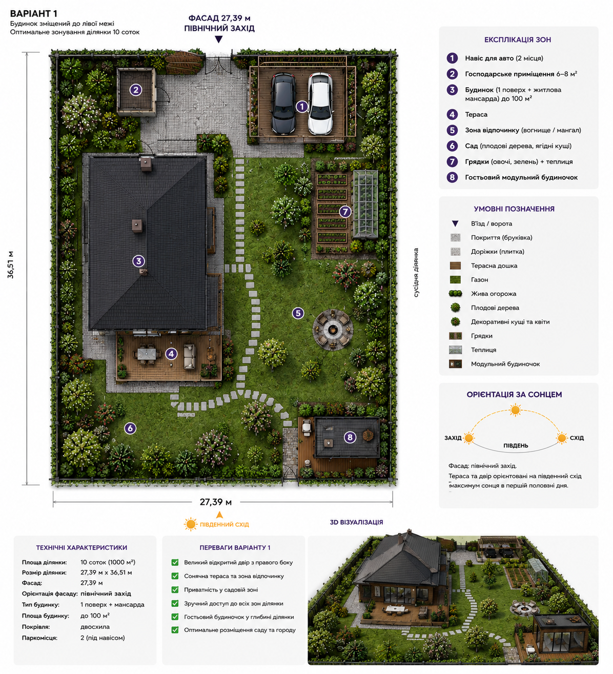

Фрай Опубліковано: 14 травня Поділитись Опубліковано: 14 травня (змінено) 1 годину тому, Юлія Смовж сказав: Також не зовсім розумію до якого місяця можна заливати фундамент А ви вже визначились де саме розмістити будинок? Я б вам порадив ставити якомога ближче до хвіртки, а з тильного боку тераса з виходом у двір і ще змістити в один бік для більш зручного користування чи розміщення зон садівництва чи відпочинку. Взагалі не розумію логіку людей які ставлять хату у глибині двору. Змінено 14 травня користувачем Фрай 1 Посилання на коментар Поділитися на інших сайтах More sharing options...
Юлія Смовж Опубліковано: 14 травня Автор Поділитись Опубліковано: 14 травня 36 хвилин тому, Фрай сказав: А ви вже визначились де саме розмістити будинок? Хочеться щось таке 1 Посилання на коментар Поділитися на інших сайтах More sharing options...
Фрай Опубліковано: 14 травня Поділитись Опубліковано: 14 травня Чудово, якщо вам так подобається. Але в кутку де місце 2 проситься гараж, він же і хозблок для косарок, реманенту та іншої всячини. Посилання на коментар Поділитися на інших сайтах More sharing options...

vadimv Опубліковано: 14 травня Поділитись Опубліковано: 14 травня 44 хвилини тому, Юлія Смовж сказав: Хочеться щось таке Тераса з південного боку - то така собі затія - влітку не висидите на спеці під сонцем. Посилання на коментар Поділитися на інших сайтах More sharing options...

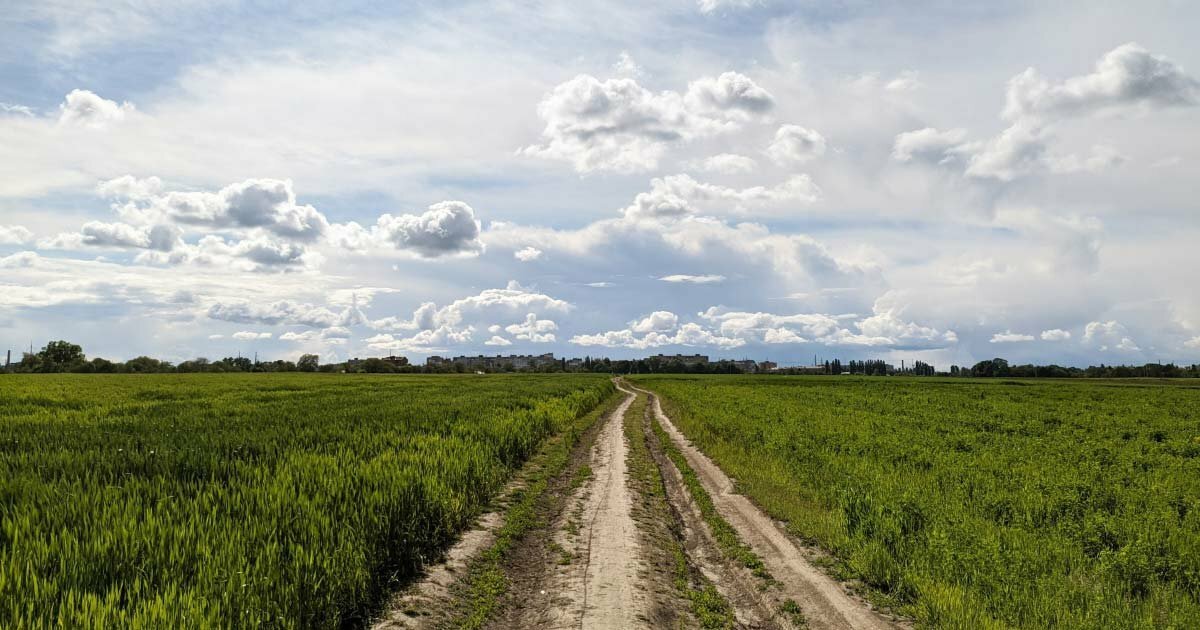

Юлія Смовж Опубліковано: 15 травня Автор Поділитись Опубліковано: 15 травня (змінено) 46 хвилин тому, anabioz сказав: тепер уявіть, що Ви побудували будинок серед поля, витративши 100-150-200К, а потім захочете його продати. Яка його буде вартість "серед поля"? І порівняйте будинок серед забудованого масиву, з велодоріжками, асфальтованою дорогою, тротуарами, магазинами. «Location, Location, Location» Це не зовсім поле. Село Петрушки. Немає підїзду безпосередньо до ділянки з боків є гнутнтові дороги. Вздовж фасаду вже стоять стовпи Киїаенерго. Змінено 15 травня користувачем Юлія Смовж Посилання на коментар Поділитися на інших сайтах More sharing options...
anabioz Опубліковано: 15 травня Поділитись Опубліковано: 15 травня (змінено) 8 хвилин тому, Юлія Смовж сказав: Це не зовсім поле. Село Петрушки. Немає підїзду безпосередньо до ділянки з боків є гнутнтові дороги. Вздовж фасаду вже стоять стовпи Киїаенерго. Поле/село? Дайте хоч фото ділянки для розуміння. Стовпи - не факт, що то ті стовпи, від яких Ви зможете отримати електрику) Змінено 15 травня користувачем anabioz Посилання на коментар Поділитися на інших сайтах More sharing options...
