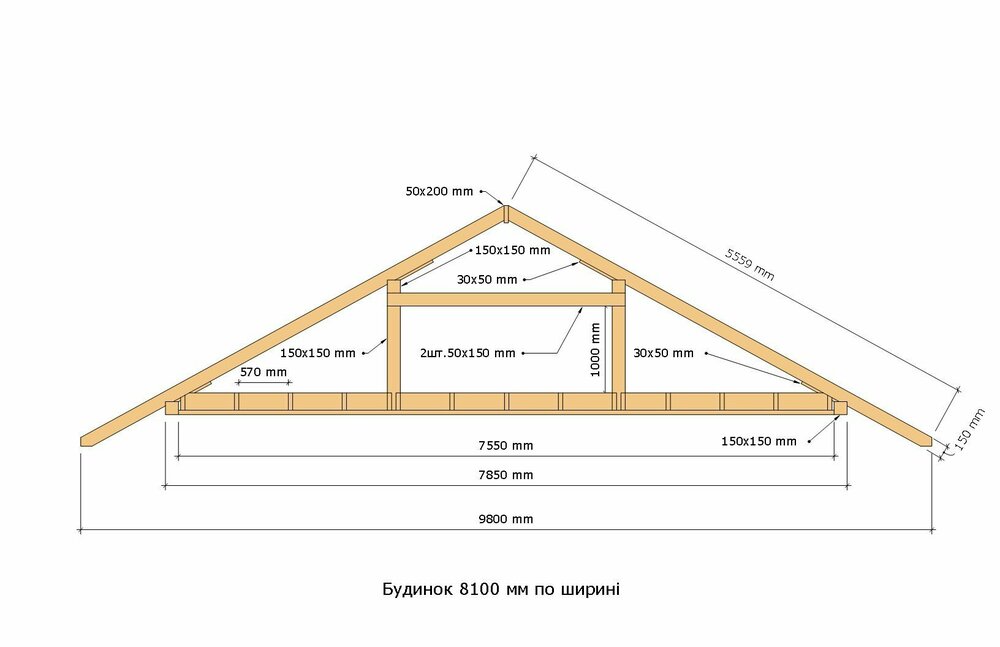

cringshort Опубліковано: 5 липня Поділитись Опубліковано: 5 липня (змінено) Планую будувати будинок 8100х11100 мм по зовнішнім стінам (без урахування утеплювача). Почав обдумувати стропильну систему (холодне горіще), зробив як розумію, але беручи до уваги що я не профі-можу не розуміти в повній мірі або упустити деякі моменти, прошу допомогти і поправити. Дякую. покрівля: клікфальц (ще питання по обрешітці: робити суцільну чи можна в принципі з кроком хоча-б 50 мм?) ІІ-й сніговий район IІІ-й вітровий район Балки перекриття 50х200мм Кут даху 27° Стійки і прогони: фронт (крок стропил 892 мм): Змінено 5 липня користувачем cringshort Посилання на коментар Поділитися на інших сайтах More sharing options...

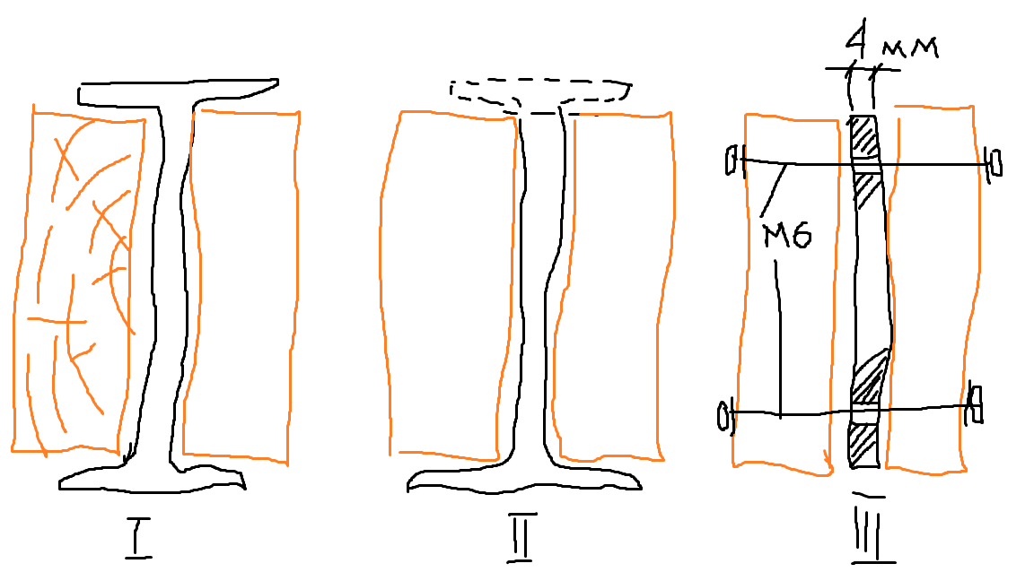

АлександрБ. Опубліковано: 5 липня Поділитись Опубліковано: 5 липня (змінено) Вітаю. 1. На ескізах не знайшов перерізу дерев'яних балок перекриття ... Припускаю, що 50х200 мм. 2. Кут нахилу даху - також не зазначено, але видно, що він невеликий. Отже, слід очікувати, що снігове навантаження буде (може бути) значним і доволі тривалим. З метою мінімізації ризиків, - припускаємо, що воно є постійним. 3. Чотири стійки з 12-ти - спираються виключно на збірні балки перекриття, посередині 4-х метрового прольоту. Навіть, якщо Ви й коректно прорахували навантаження і потрібні перерізи балок, доречним і незайвим буде розуміння того факту, що деревина - дуже примхливий і нестабільний матеріал. І його поведінка під постійним навантаженням вкрай непрогнозована. Якась одна конкретна балка може тримати чудову геометрію, а інша, поруч, може, з часом, дати великий небажаний прогин. Зважаючи на все вищезгадане, можна запропонувати підсилити оті чотири збірних балки металевим ребром. Це може бути : Варіант І : - просто швелер № 20 ( дерев'яні балки потрібно трохи підрізати, щоби втопити у профіль швелера). Варіант ІІ : швелер № 20 з відрізаною верхньою поличкою ( так вона не буде виступати, та не буде заважати влаштовувати дерев'яний настил на горищі). Варіант ІІІ : суцільна сталева полоса 4 - 6 мм, що вкладена між двома балками, та закріплена наскрізними шпильками М6, шайбами та гайками. Нема металевих елементів, що виступають наверх і вниз. Шайби з гайками, як варіант, можна втопити у дерево балок, якщо це буде потрібно. Самий кращий, і найбільш економний варіант (як на мене ). Таке підсилення, звісно ж, потребує додаткових коштів та робіт, але, дасть Вам гарантовану упевненість у стабільній геометрії Вашого перекритття, та відсутність прогину стелі на протязі усього періоду експлуатації Вашого будинку. Нижче фото : . . Змінено 5 липня користувачем АлександрБ. 1 Посилання на коментар Поділитися на інших сайтах More sharing options...
cringshort Опубліковано: 5 липня Автор Поділитись Опубліковано: 5 липня Доброго дня. 24 минуты назад, АлександрБ. сказал: Припускаю, що 50х200 мм. Так. 25 минут назад, АлександрБ. сказал: Кут нахилу даху - також не отримує, але видно, що він невеликий Порядку 27 градусів. 28 минут назад, АлександрБ. сказал: Варіант ІІІ : суцільна сталева смуга 4 - 6 мм, що вкладена між двома балками, та закріплена наскрізними шпильками М6, шайбами та гайками Цікавий варіант, але холодний (хоча і буде перехресне утеплення і площа полоси не велика) Мені ще цікаво че не потрібні укоси між стійками для забезбечення більшої жорсткості (аля ферма), можливо я не дуже добре розумію роботу цього елементу і питання може здатися наівно-глуповатим... Дякую за таку розгорнуту відповідь. Посилання на коментар Поділитися на інших сайтах More sharing options...
АлександрБ. Опубліковано: 5 липня Поділитись Опубліковано: 5 липня 7 минут назад, cringshort сказал: Цікавий варіант, але холодний Так, непогано було би порахувати додаткові тепловтрати при цьому варіанті. Ну, й потім потрібно буде вибирати, або геометрія, або теплоефективність. 1 Посилання на коментар Поділитися на інших сайтах More sharing options...
АлександрБ. Опубліковано: 5 липня Поділитись Опубліковано: 5 липня 12 минут назад, cringshort сказал: Мені ще цікаво че не потрібні укоси між стійками для забезбечення більшої жорсткості (аля ферма) Взагалі - потрібні (у напрямку головного конька). Але там можливі архітектурні обмеження (які рішення по плануванню об'єму горища). Щоб розкоси не заважали. Посилання на коментар Поділитися на інших сайтах More sharing options...

АлександрБ. Опубліковано: 5 липня Поділитись Опубліковано: 5 липня 19 минут назад, cringshort сказал: Цікавий варіант, але холодний Можливий ще й варіант ІV : Просто додати ще по 1-2 дошки у конструктив збірних балок. Навіть, якщо це і виявіться дещо надмірним. Тоді не потрібно зв'язуватися з металом. Посилання на коментар Поділитися на інших сайтах More sharing options...
cringshort Опубліковано: 5 липня Автор Поділитись Опубліковано: 5 липня (змінено) 20 минут назад, АлександрБ. сказал: Можливий ще й варіант ІV : Просто додати ще по 1-2 дошки у конструктив збірних балок. Навіть, якщо це і виявіться дещо надмірним. Тоді не потрібно зв'язуватися з металом. Доречі це мій початковий варіант був про пакет з трьох а не двух балок перекриття 50х200, для мене критичне це питання, робитиму сам (можливо деколи залучатиму когось) Змінено 5 липня користувачем cringshort Посилання на коментар Поділитися на інших сайтах More sharing options...

АлександрБ. Опубліковано: 5 липня Поділитись Опубліковано: 5 липня (змінено) 1 час назад, cringshort сказал: Я їх не робив... Тоді просто додайте до конструктиву ще по 1-й дошці, з боків. Важливо, щоб : - ці додаткові дошки також зпиралися на стіни, аналогічно до тих, що вже намальовані. - були зшиті гвіздками, особливо у місцях спирання на стіни та під стійками. Змінено 5 липня користувачем АлександрБ. Посилання на коментар Поділитися на інших сайтах More sharing options...

Nikolay Cherednichenko Опубліковано: 6 липня Поділитись Опубліковано: 6 липня 20 часов назад, cringshort сказал: Планую будувати будинок 8100х11100 мм по зовнішнім стінам (без урахування утеплювача). Почав обдумувати стропильну систему (холодне горіще), зробив як розумію, але беручи до уваги що я не профі-можу не розуміти в повній мірі або упустити деякі моменти, прошу допомогти і поправити. Дякую. покрівля: клікфальц (ще питання по обрешітці: робити суцільну чи можна в принципі з кроком хоча-б 50 мм?) ІІ-й сніговий район IІІ-й вітровий район Балки перекриття 50х200мм Кут даху 27° Стійки і прогони: фронт (крок стропил 892 мм): Доброго дня, мені здається (я теж не професіонал), але вартувало б зробити укоси: Щоб забезпечити жорсткість при фронтальному вітрі: І косому вітрі по схилу Як це правильно зробити я точно сказати не можу-але сука чуєчка підказує що треба 😁. Тому чекаємо на шарящих покрівельників. 2 Посилання на коментар Поділитися на інших сайтах More sharing options...
cringshort Опубліковано: 6 липня Автор Поділитись Опубліковано: 6 липня Только что, Nikolay Cherednichenko сказал: Доброго дня, мені здається (я теж не професіонал), але вартувало б зробити укоси: Щоб забезпечити жорсткість при фронтальному вітрі: І косому вітрі по схилу Як це правильно зробити я точно сказати не можу-але сука чуєчка підказує що треба 😁. Тому чекаємо на шарящих покрівельників. Вітаю. Та я ось теж про це думаю... Посилання на коментар Поділитися на інших сайтах More sharing options...
Drosselbeere Опубліковано: 6 липня Поділитись Опубліковано: 6 липня спростіть свою схему. при вашій ширині немає сенсу ставити два прогони, кращє один під коньок (гребень). прогон можно зробити або з цілього бруса наприклад 100х150 або з пакета дошок, а також сперти повністю на несучу стіни, через стійки додаткова посиливши підкосами вздовж прогону. Посилання на коментар Поділитися на інших сайтах More sharing options...
cringshort Опубліковано: 6 липня Автор Поділитись Опубліковано: 6 липня 9 минут назад, Drosselbeere сказал: спростіть свою схему. при вашій ширині немає сенсу ставити два прогони, кращє один під коньок (гребень). прогон можно зробити або з цілього бруса наприклад 100х150 або з пакета дошок, а також сперти повністю на несучу стіни, через стійки додаткова посиливши підкосами вздовж прогону. А чи не потрібно збільшити переріз стропил (з 50х150 на 50х200) і змінити крок їх вкладання, бо в такому випадку "плече" від мауерлату до прогону з 2800 виросте до 4200 вздовж стропилини? Важлово забезпечити жорсткість під клікфальц - начитався що він може відщолкуватись якщо дах грає! Дякую. Посилання на коментар Поділитися на інших сайтах More sharing options...
Drosselbeere Опубліковано: 6 липня Поділитись Опубліковано: 6 липня я не знаю які ви крокви і з яким кроком заклали. якщо без розрахунків, то я б робив би по замовченнб 50х200 з кроком 750-800 мм. 3 Посилання на коментар Поділитися на інших сайтах More sharing options...
cringshort Опубліковано: 6 липня Автор Поділитись Опубліковано: 6 липня (змінено) 2 минуты назад, Drosselbeere сказал: я не знаю які ви крокви і з яким кроком заклали. якщо без розрахунків, то я б робив би по замовченнб 50х200 з кроком 750-800 мм. Там вище вказано що крокви 50х150 з кроком 892 мм (при тому конструктиву що я малював) Змінено 6 липня користувачем cringshort Посилання на коментар Поділитися на інших сайтах More sharing options...
Drosselbeere Опубліковано: 6 липня Поділитись Опубліковано: 6 липня так я вам написав своє бачення по розмірам і кроку. все інше треба рахувати 1 Посилання на коментар Поділитися на інших сайтах More sharing options...
cringshort Опубліковано: 6 липня Автор Поділитись Опубліковано: 6 липня 3 минуты назад, Drosselbeere сказал: так я вам написав своє бачення по розмірам і кроку. все інше треба рахувати дякую Посилання на коментар Поділитися на інших сайтах More sharing options...
АлександрБ. Опубліковано: 6 липня Поділитись Опубліковано: 6 липня (змінено) 8 часов назад, cringshort сказал: А чи не потрібно збільшити переріз стропил (з 50х150 на 50х200) і змінити крок їх вкладання, бо в такому випадку "плече" від мауерлату до прогону з 2800 виросте до 4200 вздовж стропилини? Як варіант, пропоную розглянути використання крокв не 5559, а на повну довжину поставки (6 метрів). Бо все одно півметра буде відрізатись у дрова. А так Ви трохи збільшите кут даху, і висоту приміщення на горищі, а це - плюси. Прогони - залишити. Якщо прибрати верхні горизонтальні затяжки (не впевнений, що вони працюють у цій схемі, покритикуйте, будь ласка ... ) - тоді стійки можна урізати по висоті, і посунути до країв, десь на центри крокв. Це створить єдиний прохідний простір по центру горища, який вже можна безпроблемно юзати, не стукаючись головою. Крокви, так, - краще 50 х 200. Промалюйте, можливо сподобається. Змінено 6 липня користувачем АлександрБ. Посилання на коментар Поділитися на інших сайтах More sharing options...
АлександрБ. Опубліковано: 6 липня Поділитись Опубліковано: 6 липня (змінено) До речі, про розкоси ... Взагалі-то, вони потрібні, але тільки проти фронтального вітру. Але, оскільки ви плануєте бити суцільний (або майже суцільний) настил на крокви, то у такому разі увесь цей "щит", прогвіздкований по кожній крокві, являє собою велетенське ребро жорсткості, розміром з цілий скат. А, оскільки висота (і площа) фронтонів невелика, то, можливо, розкоси і не потрібні. Але я не впевнений, бажано би почути ще кілька думок. Змінено 6 липня користувачем АлександрБ. Посилання на коментар Поділитися на інших сайтах More sharing options...
