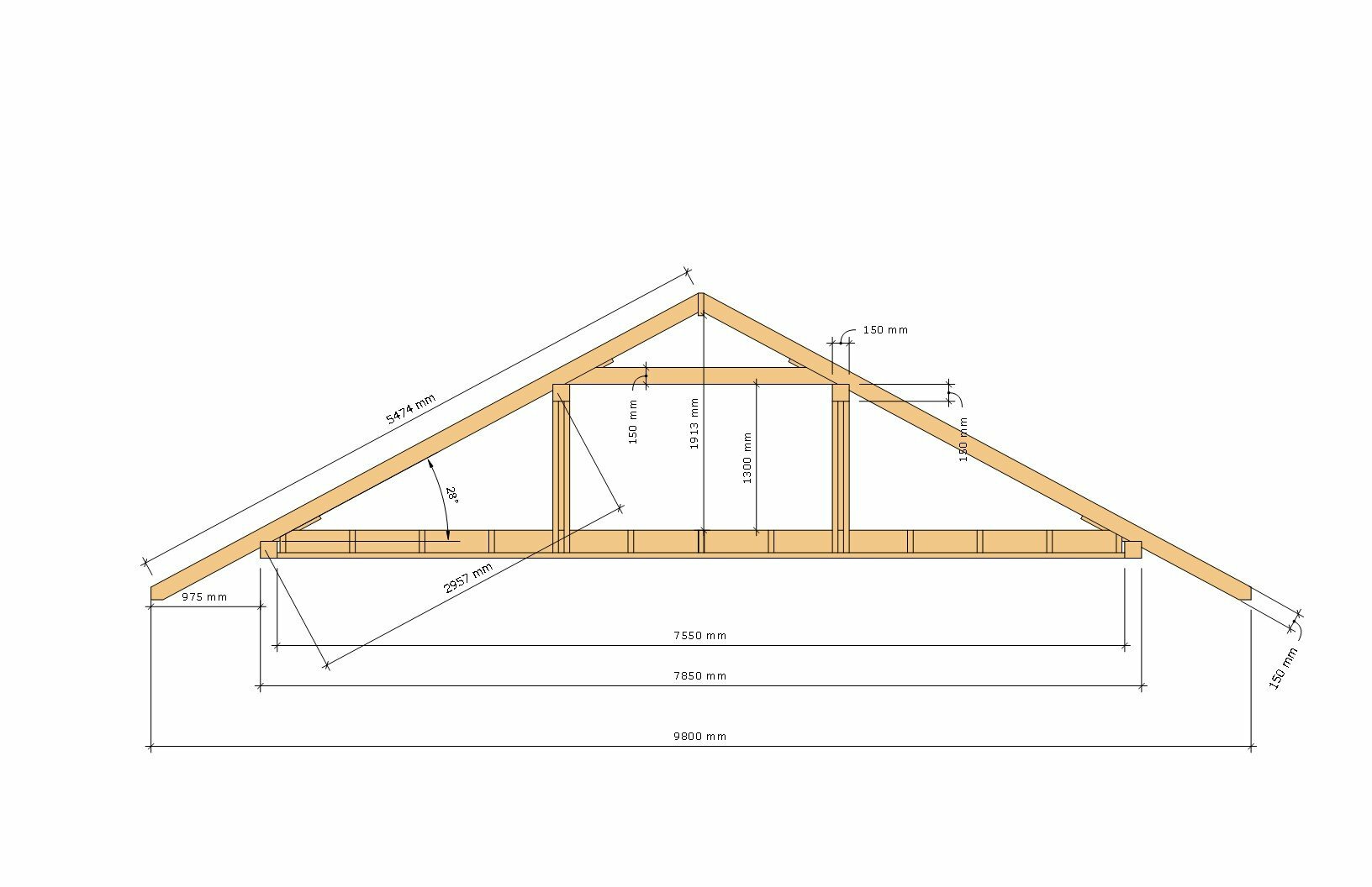

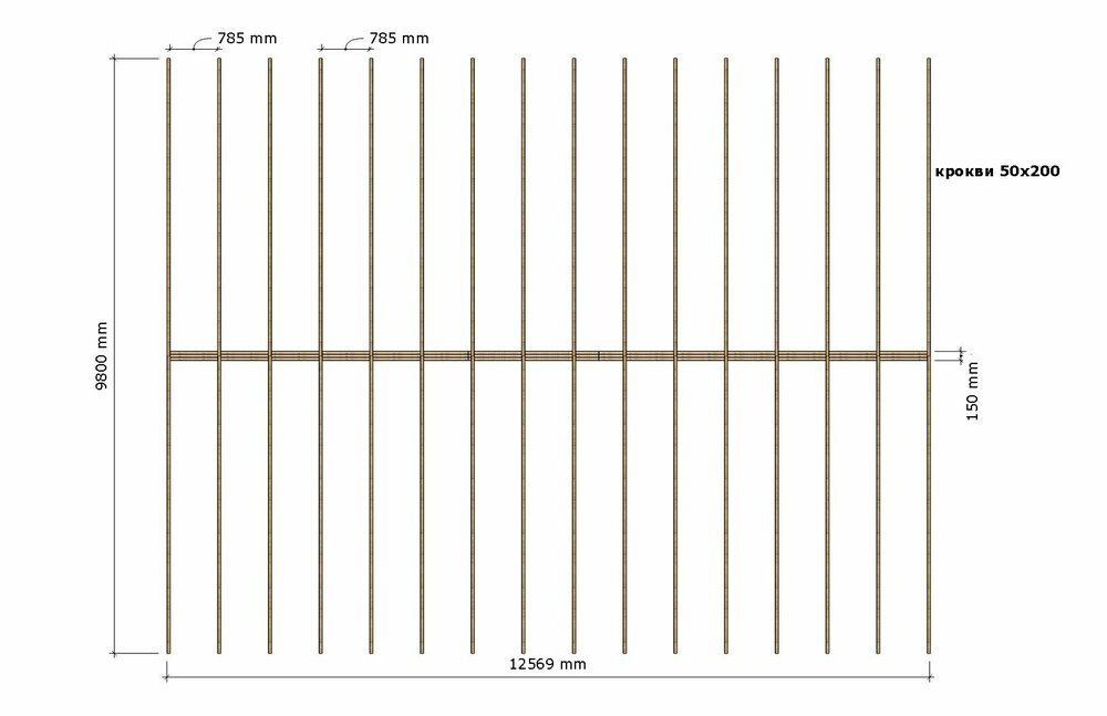

cringshort Опубліковано: 11 липня Автор Поділитись Опубліковано: 11 липня В 06.07.2026 в 12:52, Drosselbeere сказал: спростіть свою схему. при вашій ширині немає сенсу ставити два прогони, кращє один під коньок (гребень). прогон можно зробити або з цілього бруса наприклад 100х150 або з пакета дошок, а також сперти повністю на несучу стіни, через стійки додаткова посиливши підкосами вздовж прогону. Я вас правильно зрозумів? стропильна нога від мауєрлату до прогону по точкам опирання 4120мм , використав цю таблицю, і мені просяться затяжки... але якщо вірити таблиці-вони не потрібні: Змінилося і перекриття і вузли опирання: Посилання на коментар Поділитися на інших сайтах More sharing options...

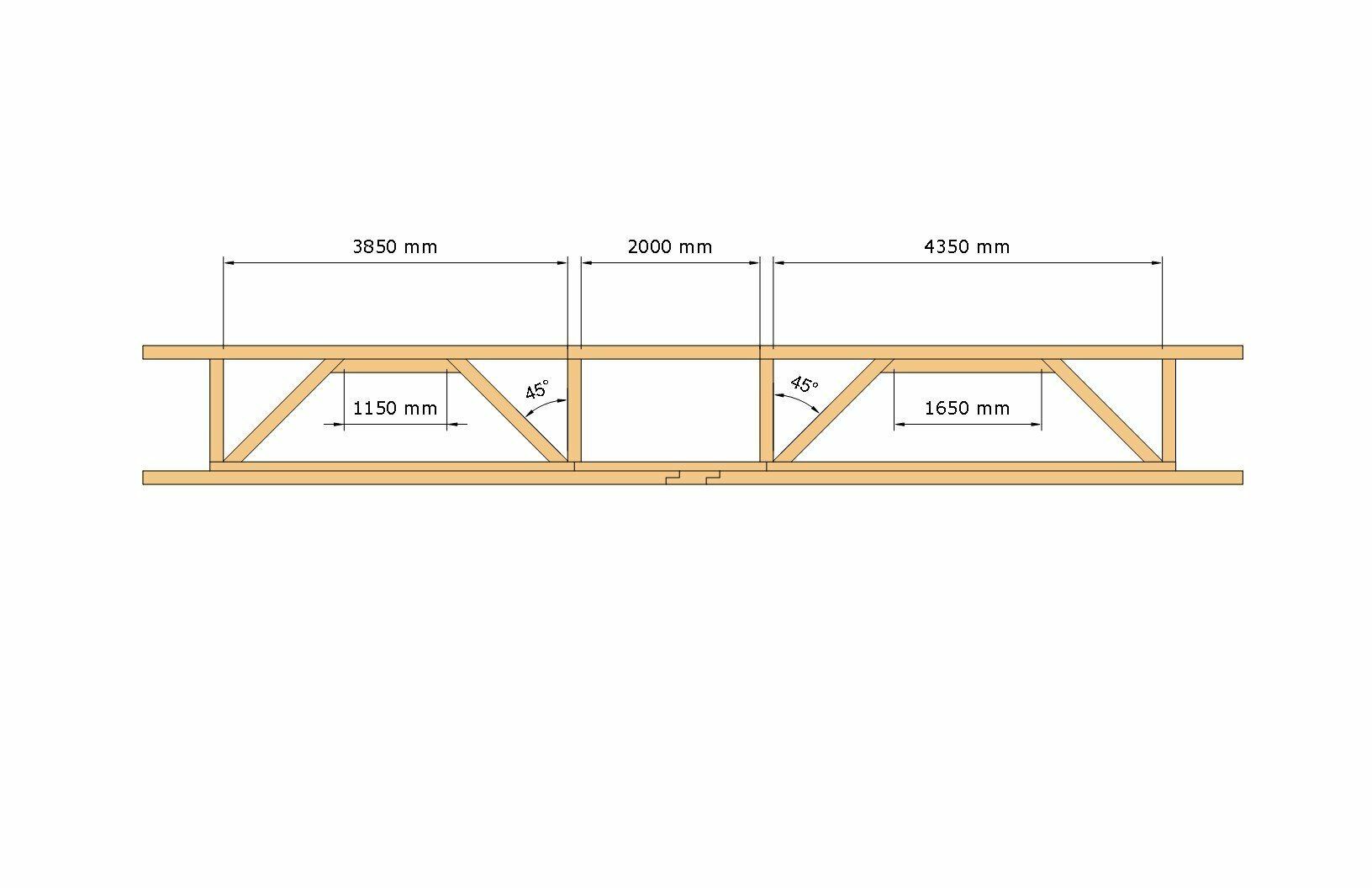

cringshort Опубліковано: 11 липня Автор Поділитись Опубліковано: 11 липня Ну ось ще така схема (по кубатурі лісу майже однаково з однопрогонною): Посилання на коментар Поділитися на інших сайтах More sharing options...

Nikolay Cherednichenko Опубліковано: 11 липня Поділитись Опубліковано: 11 липня (змінено) 7 часов назад, cringshort сказал: Ну ось ще така схема (по кубатурі лісу майже однаково з однопрогонною): Ось приблизно таке я мав на увазі... Але я б зробив нахил 25° ( щось у вас затяжки десь дві а десь ні одної) Змінено 11 липня користувачем Nikolay Cherednichenko 1 Посилання на коментар Поділитися на інших сайтах More sharing options...
cringshort Опубліковано: 12 липня Автор Поділитись Опубліковано: 12 липня 17 часов назад, Nikolay Cherednichenko сказал: Але я б зробив нахил 25° Різниці в пиломатеріалі можна сказати майже не буде (хіба що відходів більше при меншому куті), я підбирав оптимальний кут щоб і обрізати можна було і відходу не багато йшло. 17 часов назад, Nikolay Cherednichenko сказал: ( щось у вас затяжки десь дві а десь ні одної) Думав зробити по центру "зону вільного пересування". але в принципі і під затяжку можна пригнутися-відстань від настилу підлоги горіща і затяжкою 1400 мм. Посилання на коментар Поділитися на інших сайтах More sharing options...
