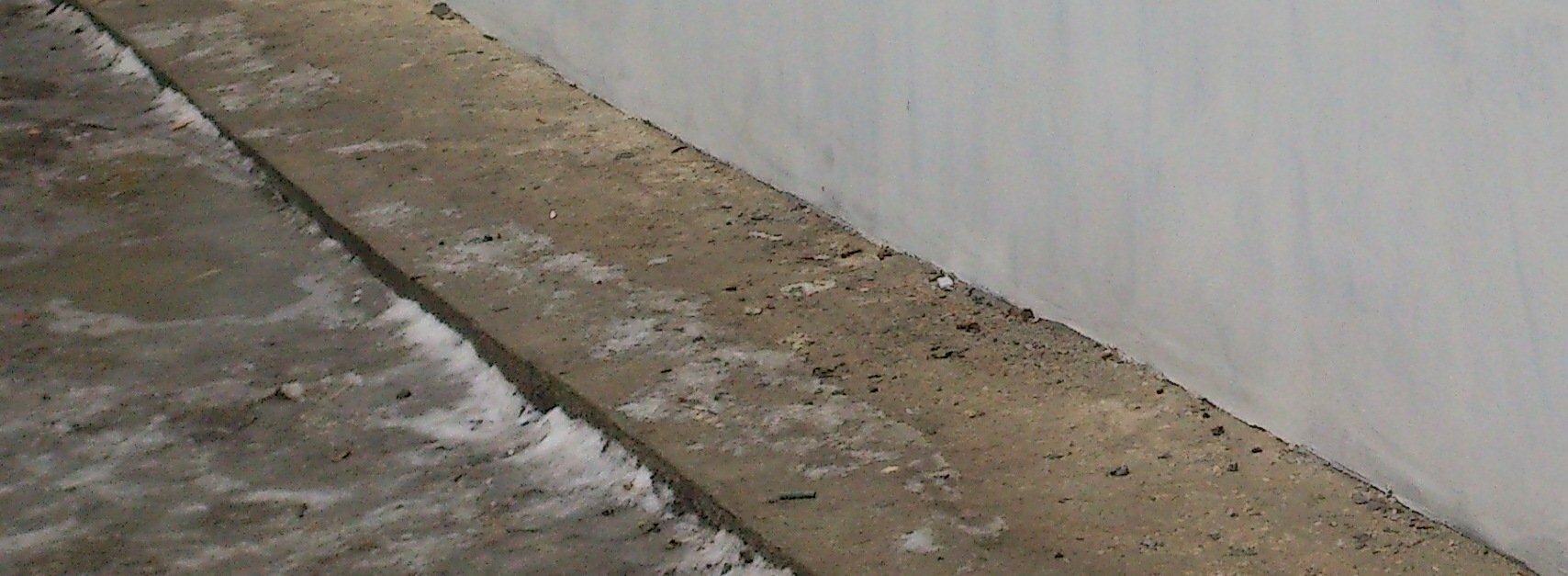

Шось я незрозумів проблеми... Якщо ви утеплюєте цоколь, то ці 50мм вже закривають шов між відмосткою та стіною, в мене так в один рівень утеплені цоколь та стіна, причому звичайним пінопластом (не еппс) і все покрито «мозаїчна» силікон-акрилова штукатурка - нічого не мокріє та не відвалюється

В грудні буде 10 років, причому перші 5 захистом був тільки кварц-грунт, ось фото після першої зими

Який може бути звис з боку фронтонів при двоскатному даху? Який повинен бути звис щоб захищати шов відмостки у двох-трьох поверховому будинку при сильному вітрі та боковому дощу? Метрів 5? :)
9 хвилин тому, SantehnikPPR100 сказав:
В душевом поддоне вот тоже вода стекает в слив но стенки внизу всегда мокрые
Те що плитка мокра ніяк не впливає на стіну чи підлогу, так само їх захищає уклін відмостки та кварц-грунт чи інше оздоблення
