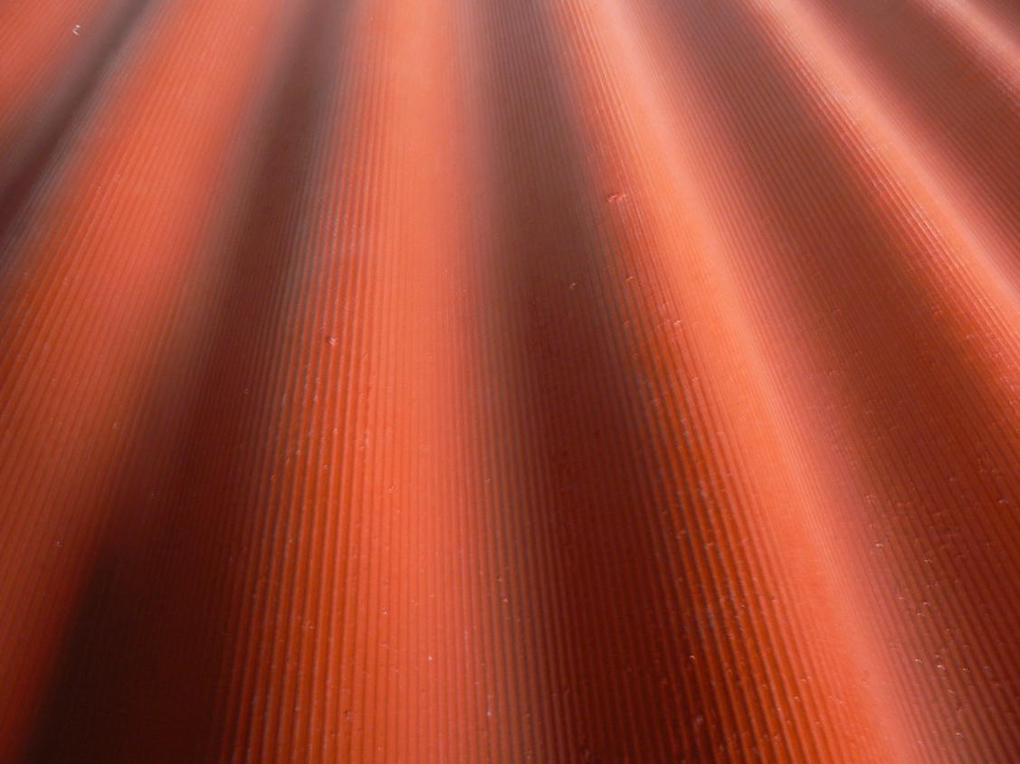

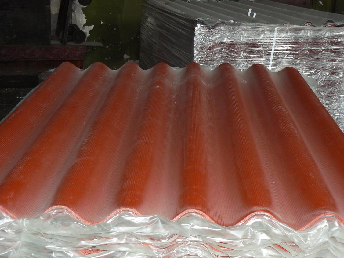

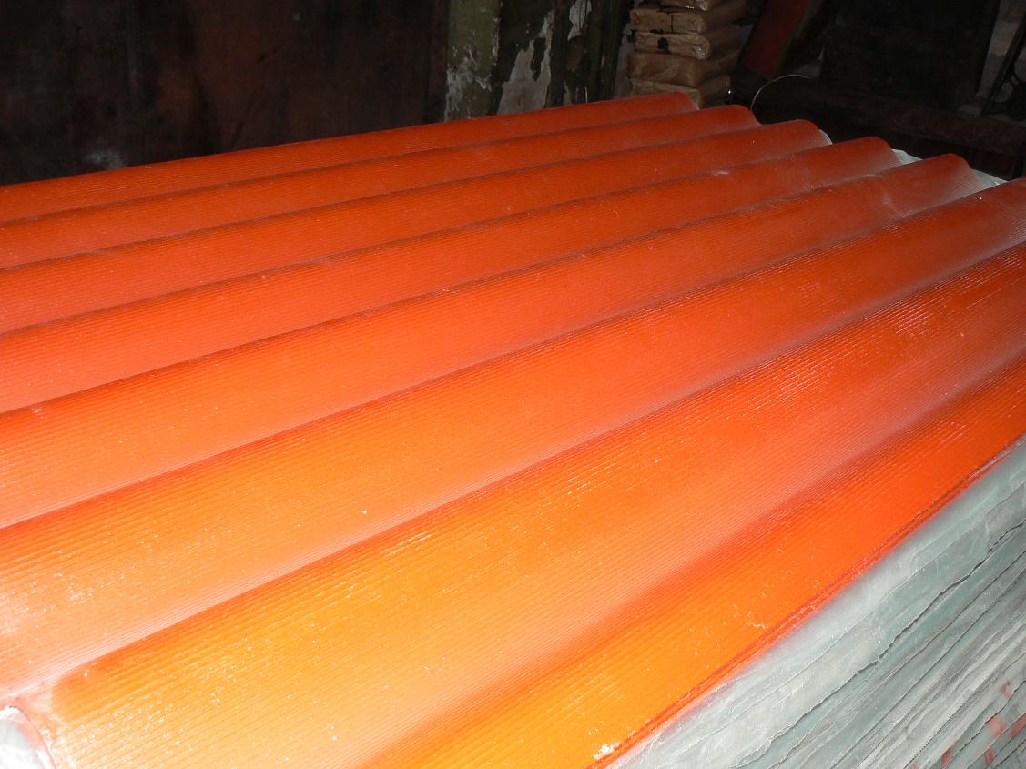

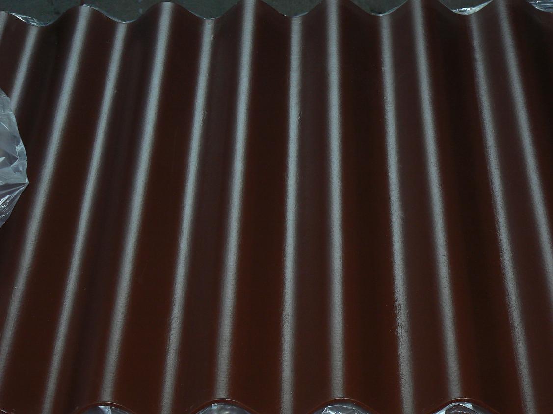

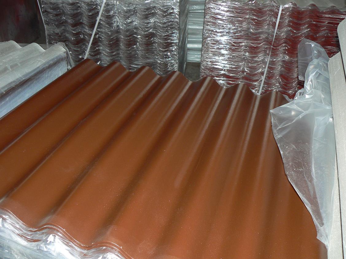

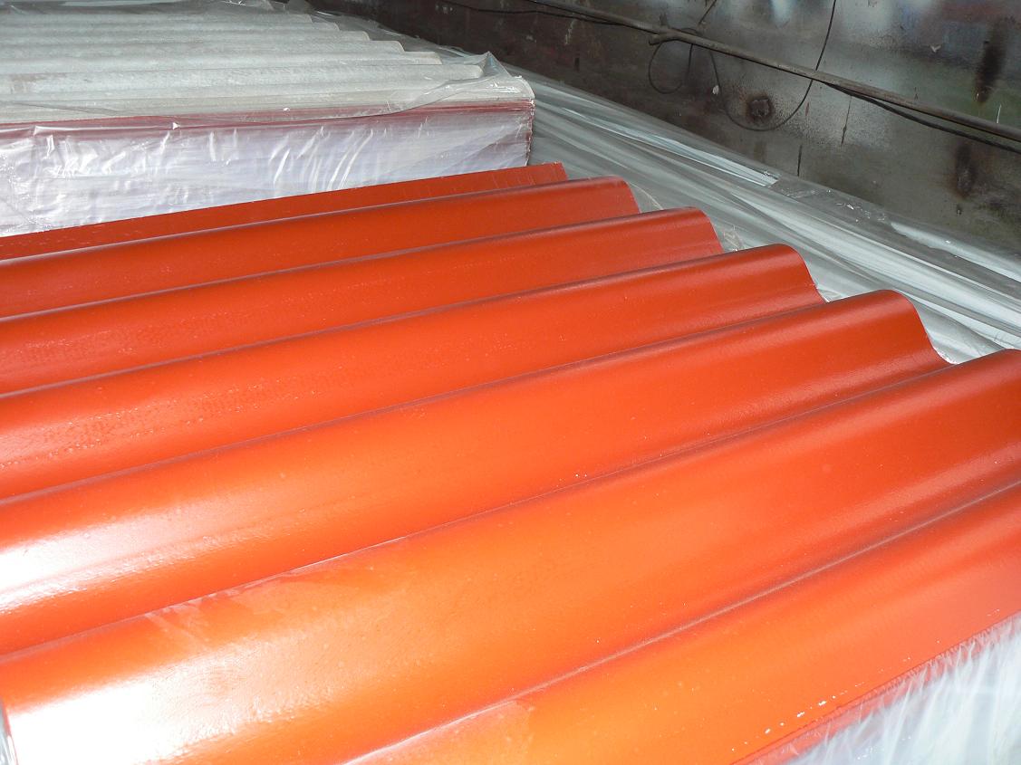

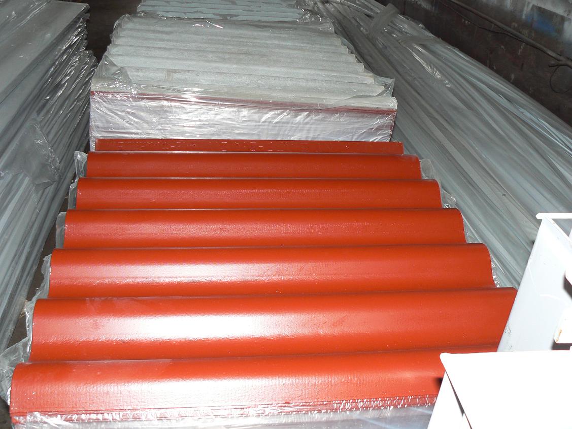

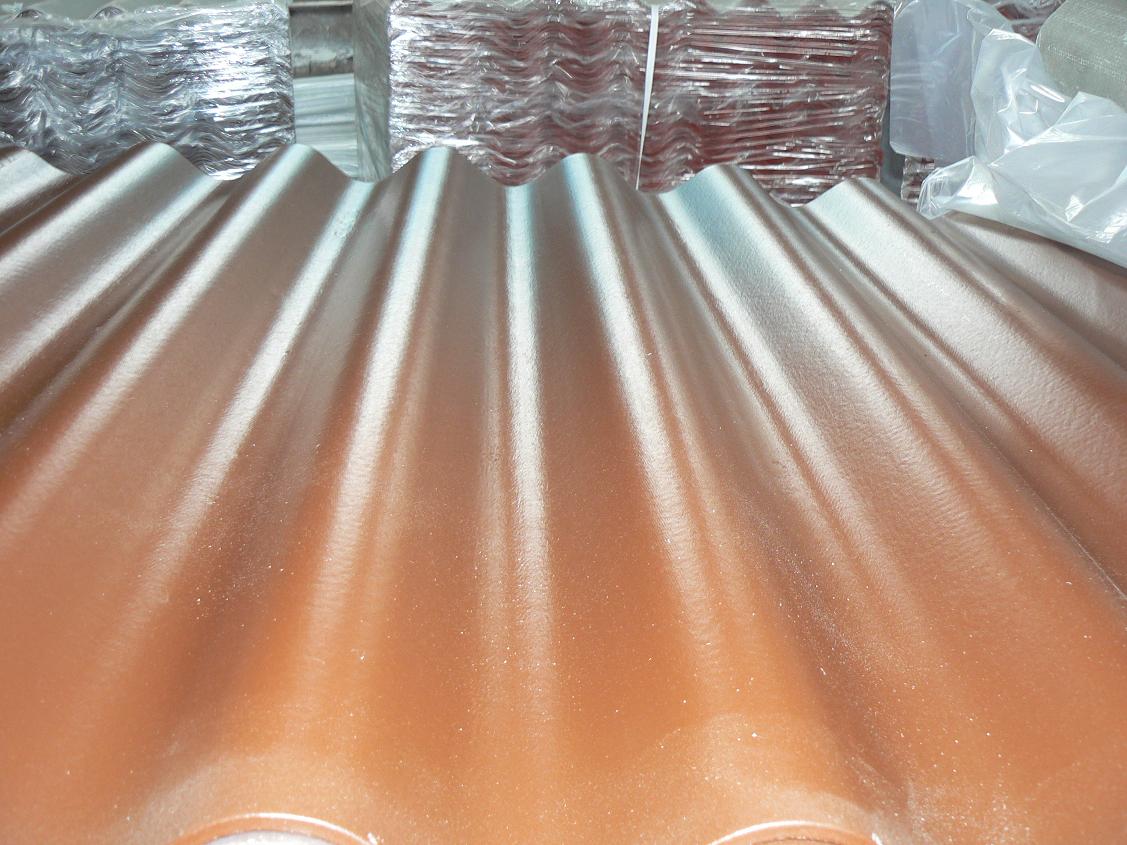

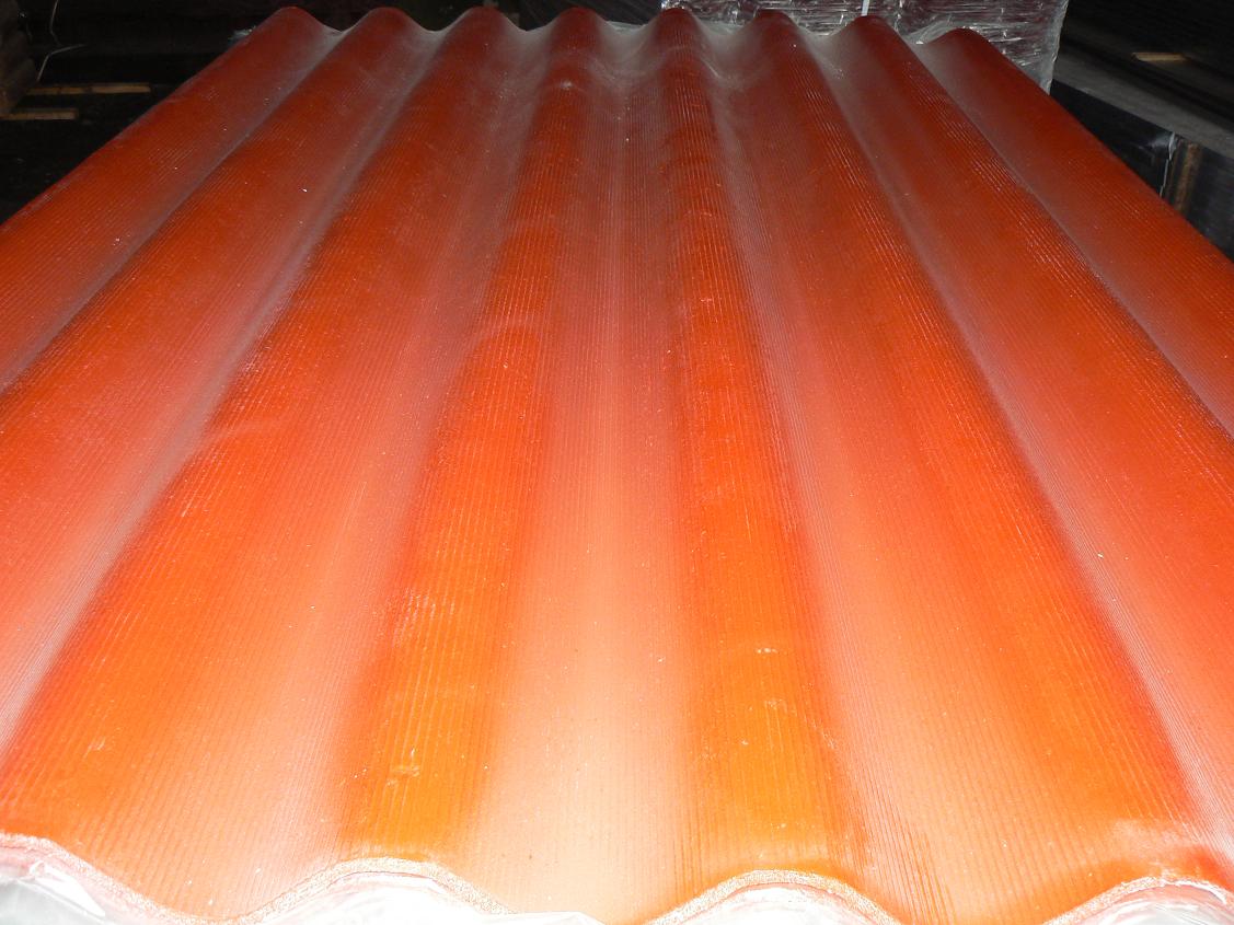

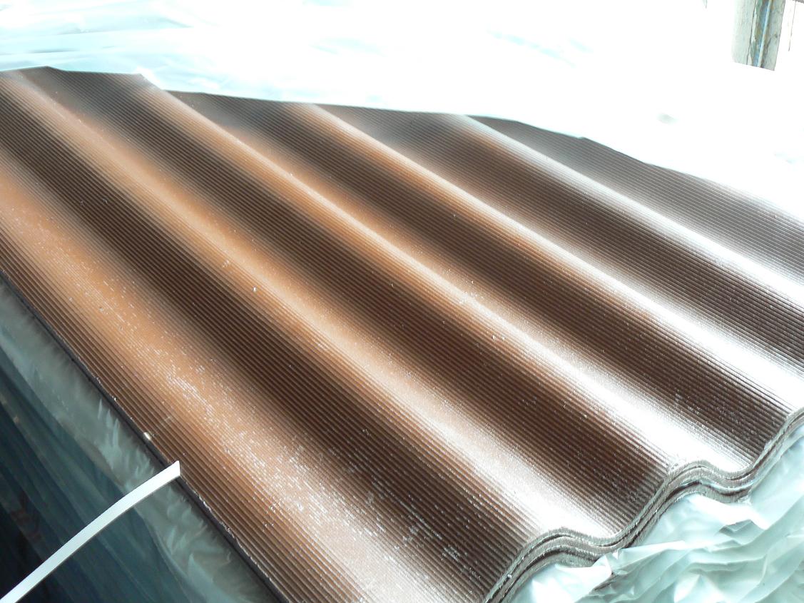

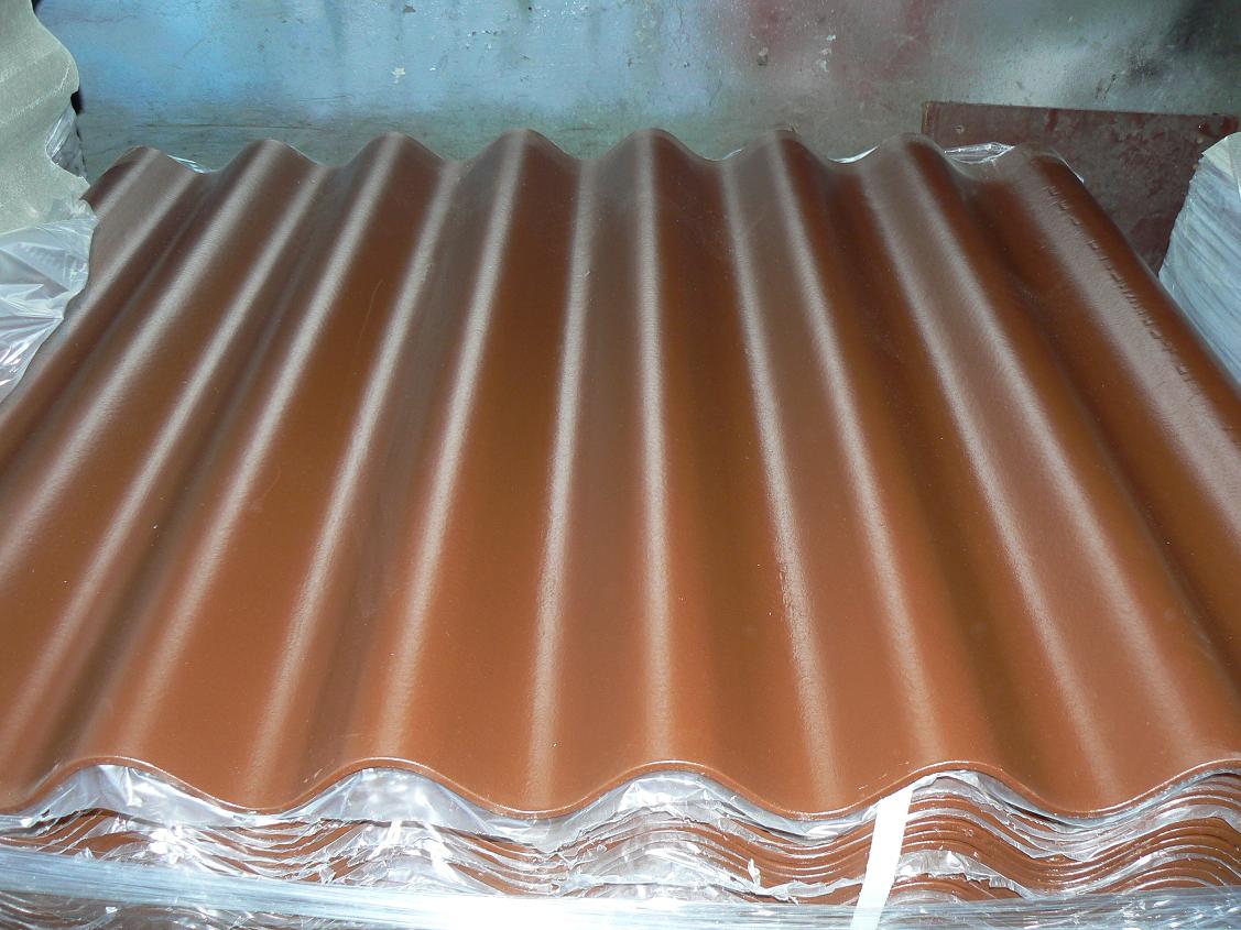

Тепер і у мене з'явилася можливість порівняти листи двох вітчизняних виробників фарбованого шиферу. Все, що зазначено нижче відображає тільки мій суб'єктивний погляд на дану тему.
Краматорський шиферний комбінат (К) виробляє шифер на білоруських лініях (які використовувались у всьому союзі), Івано-Франківськцемент (І-Ф) на австрійських лініях. Технологія виробництва дещо відрізняється, тому, сірий лист по зовнішньому вигляду також різний. Візуальний огляд показує, що І-Ф лист без ребер жорсткості і виглядає гладкішим. Дивлячись на заводські упаковки К листи показують певну "ялинку", якої непомітно в І-Ф пачках, роблю висновок, що заявлені І-Ф зменшені допуски при виробництві свою справу роблять і геометрія дійсно покращена (принаймні візуально листи в пачці лежать схожі один на одного). Що І-Ф, що К використовують специфічну упаковку. В обох випадках листи лежать на піддонах, що виготовлені спеціально під шифер для кращого транспортування, І-Ф додатково використовує нижній і верхній лист в пачці сірий - пакувальний, в К цього немає (всі листи кольорові). Плівкою перекладено всі кольорові листи в обох виробників. Додатково і І-Ф і К пачки обв'язані п/п стрічкою, але в І-Ф одна обв'язка, а в К три-чотири. По заявкам виробників, І-Ф використовує фарби власного виробництва на німецькому пігменті, К фарби власного виробництва на вітчизняному пігменті. У К доступні: коричневий, червоний, зелений кольори, у І-Ф - коричневий і бордовий. Технології фарбування також дещо відрізняються, 3 шари для К і 2 для І-Ф, фарбування при температурі використовують обидва заводи. Суб'єктивно, кольорове покриття у І-Ф виглядає більш напевно - солідніше, можливо це пов'язано з самим фарбування, можливо з тим, що різний по вигляду сірий лист. Ну і асортимент - для І-Ф це азбестові і безазбестові листи довжиною 1,75м і 1м, для К азбестові листи довжиною 1,75м.
Я так понял, что первые два фото - ИФ, а вторые К?
Если так, то К более симпотишный (имхо).
Добре по фото ІФ - К : 0-1
ИМХО
Ив.-Фр. за счёт отсуствия рёбер выглядит аккуратнее. потому кажется качественее.
фото бы по-больше с разного расстояния, углов и освещения...
Уточнення - Краматорськ використовує один (нижній) упаковочний лист.
ІФ - К: 1-1
ІФ - К: 1-1
С ребрами жесткости К выглялит более "хайтек-ово" и более матово. Это большой плюс.
п.с. один подкладочный - это не критично(имхо).

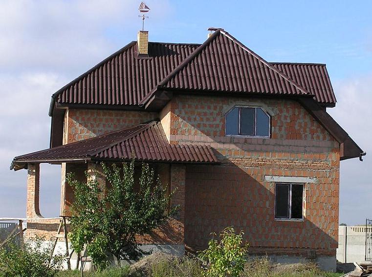

Togo, а что за элементы использовались на коньках?
[ATTACH]99111[/ATTACH]
Гребенева деталь перекриття (коньок) КС1, КС2; реброва деталь СР-150.
