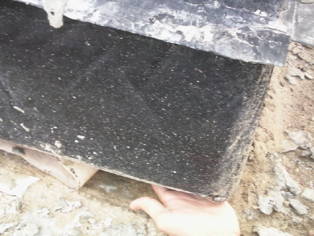

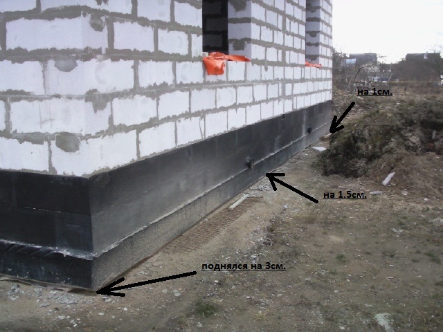

Winder Опубліковано: 14 січня 2012 Поділитись Опубліковано: 14 січня 2012 В термодоие можно убрать фундамент одной из 4-х сторон, и дому чичего не станется. А в газобетонном доме? Зато сгорит за 15мин;) Ниже морозным пучением подняло плиту, щель по всему периметру, трещины были, но небольшие: Посилання на коментар Поділитися на інших сайтах More sharing options...
