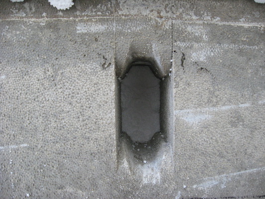

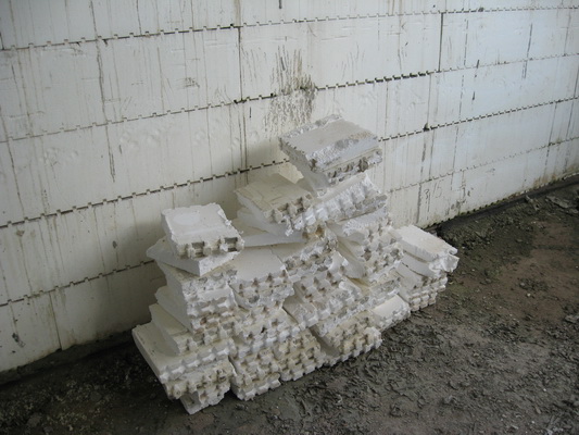

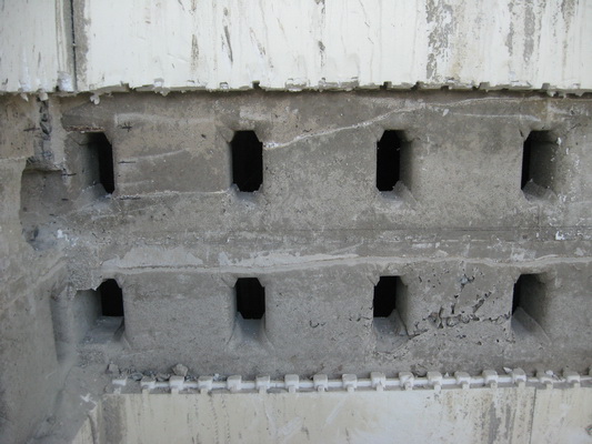

Несколько выше обещал сфоткать как пенопласт отдирается.
Собственно выглядит это дело так
Вот оторванные куски:
С одной стороны получаются по длине 20см-30см с другой до 50см (на всю длинну блока)
Ну и вот так выглядит удалённая перемычка:
Удаляется очень легко, буквально несколькими движениями гвоздодёра.
