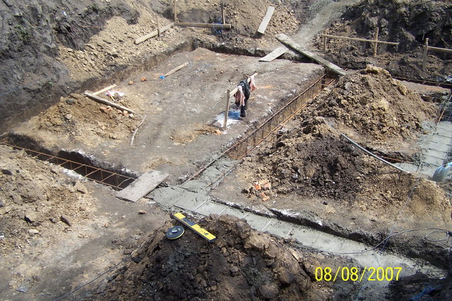

Айрин Опубліковано: 25 вересня 2007 Автор Поділитись Опубліковано: 25 вересня 2007 Пол будет земляной или стяжка? Если стяжка то прибавьте 10см щебня и 5-10 см бетона. Далее поверх блоков очень желательно делать армопояс, хотя конечно это должен расчитывать конструктор (исходя из данных геологии и конструкции фундамента). Навскидку в Вашем случае верхний армопояс нужен. Блоки у вас ведь 30-ки? Пол будет земляной, я так понимаю. Хотя... Надо еще уточнить А поверху тоже будет армопояс!!! Я вспомнила... Только почему-то я не знаю какой высоты... И наш прораб так и рассчитывает - все коммуникации развести в подвале! Высота у меня 2м. Считаю минальная высота должна быть такой чтобы стоя в полный рост не биться головой об потолок ;) Насчет 1.5 - мой совет сделать повыше. А что касается высоты, то это получится, что надо еще один ряд ФБС ложить? Дороговато выходит.... И цоколь тогда будет сильно высокий... А 1,5 мне кажется достаточно, чтобы раз в год туда залезть. Посилання на коментар Поділитися на інших сайтах More sharing options...

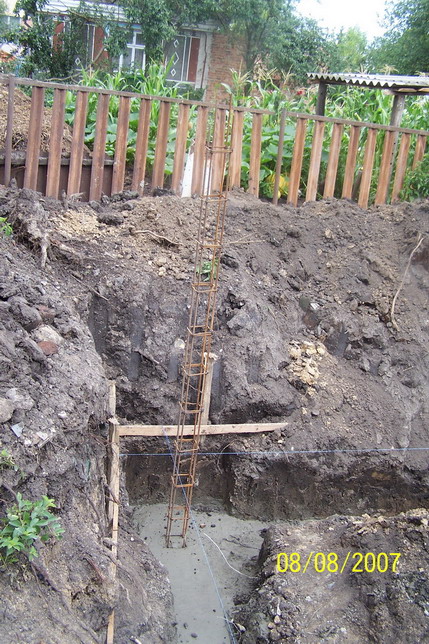

K2 Опубліковано: 25 вересня 2007 Поділитись Опубліковано: 25 вересня 2007 делали ли вы геологические изыскания? если да, то рассчитывали ли вы конструктив фундаментов на их основании, и с учетом материалов стен, перекрытий и кровли? кажутся странными ширина и толщина армоподушки фундамента, которую вы называете армопоясом. Бетон собираетесь лить прямо в песок? Все бетонное молочко уйдет в него, в опалубке останется сохнуть серый песок с камнями, а не бетон. Тем более при такой толщине подушки. Нужно сделать подбетонку толщиной 5-10см, или постелить на песок пленку. Уровень пола, будь то грунтовый или стяжка, делать на уровне нижнего края армоподушки не советую. Хинт: гидроизоляция. Хинт №2: уровень залегания грунтовых вод это одно, а стекание ливневых вод под здание прямо в ваш тех.подвал - это другое. Особенно если грунт - песок. Вы говорили что у вас есть индивидуальный проект. Это эскизы, или реальный проект? Производилась ли его привязка к местности? Посилання на коментар Поділитися на інших сайтах More sharing options...
Nik Опубліковано: 25 вересня 2007 Поділитись Опубліковано: 25 вересня 2007 А что касается высоты, то это получится, что надо еще один ряд ФБС ложить? Дороговато выходит.... И цоколь тогда будет сильно высокий... А 1,5 мне кажется достаточно, чтобы раз в год туда залезть. Если у вас будет еще верхний армопояс 30 см, то имеем 30 (подушка) + 120 (блоки) + 30(пояс) = 180. Это уже нормально! А насчет "залазить раз в год"... Не зарекайтесь. Я решил потратить на 1500 баксов больше, но получил шикарный подвал в котором можно сделать и сауну с бассейном и тренажерный зал и еще много чего нужного ;) P.S. К2 говорит очень дельные мысли. Если такой фундамент (30 см) рассчитан конструктором по вашей геологии - вам крупно повезло с грунтами Если это инициатива прораба "и так сойдет" - советую Вам пересчитать все со специалистом. В случае подвала из блоков есть такая фишка как "боковое давление грунта". Попросту говоря, если Вы это не учтете какой-то весной блоки повыпирают внутрь подвала...со всеми сопутствующими последствиями. Посилання на коментар Поділитися на інших сайтах More sharing options...
Айрин Опубліковано: 25 вересня 2007 Автор Поділитись Опубліковано: 25 вересня 2007 делали ли вы геологические изыскания? если да, то рассчитывали ли вы конструктив фундаментов на их основании, и с учетом материалов стен, перекрытий и кровли? кажутся странными ширина и толщина армоподушки фундамента, которую вы называете армопоясом. Бетон собираетесь лить прямо в песок? Все бетонное молочко уйдет в него, в опалубке останется сохнуть серый песок с камнями, а не бетон. Тем более при такой толщине подушки. Нужно сделать подбетонку толщиной 5-10см, или постелить на песок пленку. Уровень пола, будь то грунтовый или стяжка, делать на уровне нижнего края армоподушки не советую. Хинт: гидроизоляция. Хинт №2: уровень залегания грунтовых вод это одно, а стекание ливневых вод под здание прямо в ваш тех.подвал - это другое. Особенно если грунт - песок. Вы говорили что у вас есть индивидуальный проект. Это эскизы, или реальный проект? Производилась ли его привязка к местности? Вы так много вопросов задали, как будто действительно рассчитываете, что я знаю на все эти вопросы ответы! Можно я отвечу на то, что знаю? Ок? геологию - да, делали. рссчитывал фундамент наш прораб, он же конструктор, он же архитектор (причем первичны последние две его функции) Чем вам кажутся странными ширина и толщина (хорошо, подушки, а не пояса )? 30 см достаточно для возведения стен из термоблоков. По центру - 40 см, т.к. там должен быть камин. Куда наш прораб собирается лить бетон - ну тут хоть стреляйте, я вам не отвечу. Я, конечно, очень стараюсь вникать в процесс, но не с такими же подробностями! Спасибо, что написали как правильно, теперь спрошу у прораба. Хотя, надеюсь, что он сам знает... Насчет уровня пола - тоже буду спрашивать, не готова сейчас комментировать. За инфо - спасибо. Да, насчет песка. То, что на фото - это 40 кубов подсыпанного песка. Вот на вопросы по проекту я вам ответить могу. Заказывали мы только эскизный проект. Он рисовался исходя из заявленных нами материалов, содержит раскладку крыши и фасадов, схемы примыкания кровли, все размеры с точностью до 1 см в масштабах 1:100 и 1:70. А вот рабочий проект создавался отдельно на основе эскизного другим человеком, который и заведует сейчас нашей стройкой. вот... Аж писать устала Посилання на коментар Поділитися на інших сайтах More sharing options...
DIGEST.UA Опубліковано: 25 вересня 2007 Поділитись Опубліковано: 25 вересня 2007 Айрин, вы не обижайтесь, но замечания К2 все по делу. Видя, что вы очень ранимо отзываетесь на критику я не буду продолжать тему, поднятую К2. Скажу только что: Вам следует немедленно спросить прораба куда он будет лить бетон и где изоляция в опалубке. И не стоит рассчитывать, что все прорабы делают как надо. Контроль должен быть на всех этапах. Посилання на коментар Поділитися на інших сайтах More sharing options...
Белая Рысь Опубліковано: 25 вересня 2007 Поділитись Опубліковано: 25 вересня 2007 Согласна. Посилання на коментар Поділитися на інших сайтах More sharing options...
Айрин Опубліковано: 25 вересня 2007 Автор Поділитись Опубліковано: 25 вересня 2007 Айрин, вы не обижайтесь, но замечания К2 все по делу. Видя, что вы очень ранимо отзываетесь на критику я не буду продолжать тему, поднятую К2. Скажу только что: Вам следует немедленно спросить прораба куда он будет лить бетон и где изоляция в опалубке. И не стоит рассчитывать, что все прорабы делают как надо. Контроль должен быть на всех этапах. Так я ж и не спорю. Да и не заметила я особо критики в посте К2. Советы - да, кучу наводящих вопросов - тоже да, за что и спасибо ему большое. И вам спасибо: спросить - спрошу. Ну а насчет тотального контроля, так это надо либо не строить либо с работы увольняться... Посилання на коментар Поділитися на інших сайтах More sharing options...
Белая Рысь Опубліковано: 25 вересня 2007 Поділитись Опубліковано: 25 вересня 2007 И тут согласна Посилання на коментар Поділитися на інших сайтах More sharing options...
K2 Опубліковано: 26 вересня 2007 Поділитись Опубліковано: 26 вересня 2007 Я задаю вопросы не для того, что бы вы отвечали здесь, а чтобы помочь вам. Адресуйте эти вопросы вашим проектантам-строителям, старайтесь получить вменяемые ответы. И еще вопрос: а что для стройки делает ваш муж? Почему все эти детали не насторожили в первую очередь его, а не меня? По поводу армоподушки: обычно она делается ШИРЕ чем стена, которая будет на ней стоять. Давление - это отношение веса к площади. Подушка должна держать весь дом на том уровне, где ее залили, а не проседать в грунты. Вот например, нога у человека 10см в диаметре, а стопа - целых 30см в длину и 10 в ширину... Ширина армоподушки рассчитывается исходя из характеристик грунтов и веса здания (стены, перекрытия, крыша), который будет на эти грунты давить. 30см подушку (в ширину) заливают под заборы, сараи и гаражи... По толщине: думаю что нужно минимум 35-40см. Армирование делается двумя сетками из арматуры, бетона 5см под нижней, 20 см между сетками, 10 см над верхней. С учтетом неровностей в кустарных условиях, 40-45см будет в самый раз, но конструктору видней. На будущее: не воспринимайте мои вопросы слишком лично. Я типа пытаюсь помочь - вложить вам в голову важные моменты, чтобы вы потом не жили в халтурном доме ака пизанская башня. Посилання на коментар Поділитися на інших сайтах More sharing options...
Айрин Опубліковано: 26 вересня 2007 Автор Поділитись Опубліковано: 26 вересня 2007 И еще вопрос: а что для стройки делает ваш муж? Почему все эти детали не насторожили в первую очередь его, а не меня? Мой муж в этом процессе разбирается еще меньше меня, в силу еще большего дефицита времени... Так что кроме вас и других форумчан больше не кого надеяться По поводу армоподушки... Прочитала ваш пост и сразу позвонила прорабу: подушка, оказывается у нас 40 см в ширину (он еще очень сильно удивился, как это я могла подумать, что меньше и начал мне объяснять все то же, что и вы объясняли ), бетон он льет не в песок, а чего-то там прокладывает и снаружи по фундаменту везде будет гидроизоляция. Кстати, как лучше: обмазывать или рулонную покупать? На будущее: не воспринимайте мои вопросы слишком лично. Я типа пытаюсь помочь - вложить вам в голову важные моменты, чтобы вы потом не жили в халтурном доме ака пизанская башня. Ну вы уж меня извините... Я вам очень благодарна за помощь и качественные консультации. Честно! Просто я действительно иногда слишком бурно реагирую на критику (или на то, что мне кажется таковой)... Посилання на коментар Поділитися на інших сайтах More sharing options...

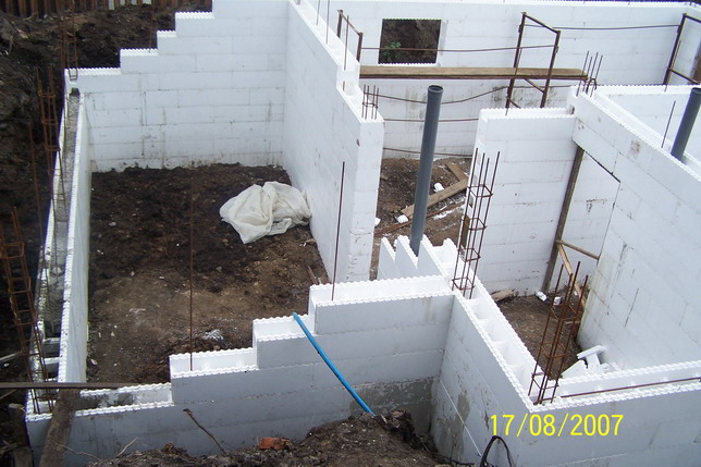

andr.len Опубліковано: 27 вересня 2007 Поділитись Опубліковано: 27 вересня 2007 Мы начинали строить сразу термоблоками с фундамента. Выходит намного дешевле и лучше чем ФБС ставить Смотрите сами: Посилання на коментар Поділитися на інших сайтах More sharing options...
andr.len Опубліковано: 27 вересня 2007 Поділитись Опубліковано: 27 вересня 2007 толщина фундмента - 50*50 в термоблоках - 15см (кстати такая же толщина как и в 9-этажных панельных! домах - а это все таки монолит) Посилання на коментар Поділитися на інших сайтах More sharing options...

Айрин Опубліковано: 4 жовтня 2007 Автор Поділитись Опубліковано: 4 жовтня 2007 Вот наконец-то и дошли руки разместить фотки с последних выходных... что было сделано: закончили устанавливать опалубку, вырыли траншею в конце участка под сауну и беседку, залили ее, залили армопояс (подушку) под дом и гараж. (ссылка на изображение устарела) Посилання на коментар Поділитися на інших сайтах More sharing options...
