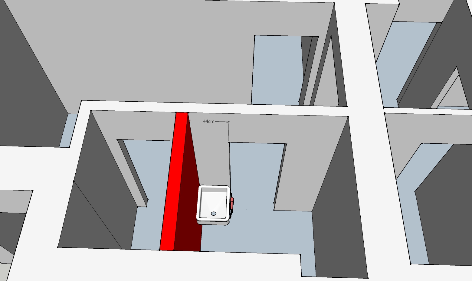

Можно ли стену между ванной и туалетом сделать на одинарном влагостойком ГКЛ 12.5, профиль 75 ? Площадь стены - 4 кв.м., облицовка с двух сторон керамической плиткой.
можно. профиля ставить через 40см
Не знаю как кому но мне больше нравится 50 профиль и двухслойная обшивка .
а какую функцию будет выполнять двухслойная обшивка?
50 не подойдёт, нужно трубы спрятать
Для меня любая меж комнатная перегородка это двух слойная обшивка , для жосткости конструкции и в плане шумности , если трубы не влазят берите профиль 75 и двух слрйку , будет 125 мм перегородка + плитка / клей с двух сторон ~ 150 мм на финише перегородка . В общем считать нужно , смотря какие цели Вы приследуете .
мне бы наоборот, уменьшить толщину стены. Сейчас стена в полкирпича, без мата её "ровность" не описать, а если поштукатурить и положить плитку то с умывальником будет боль.
Теперь вот думаю, либо газобетоном 75 её выложить, либо гипсокартоном. В любом случае со сдвигом в сторону туалета на ~5см. Предпочтительней для меня гипсокартоном одинарным, чтобы трубы спрятать и сделать закладные на навес умывальника.
Не занадто ли 15 см между туалетом и ванной? Если конечно это не туалет - мой, а ванная - соседа)).
Это если с 75 профилем и + плитка с клеем с двух сторон . Для себя можно и с шторкой :) или вообще без перегородки .
