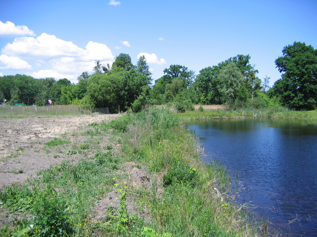

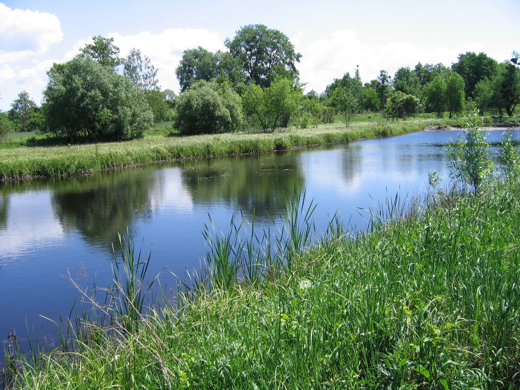

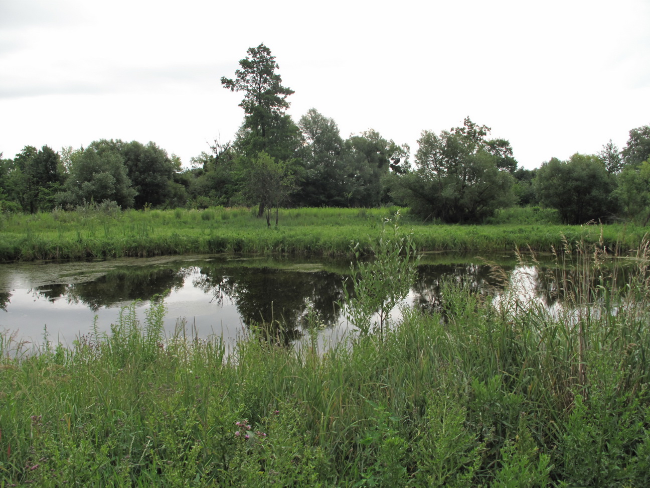

Уважаемые форумчане, подскажите,
с чего начать и где почитать?
Есть проточный (?) заболоченный канал, который тянется в конце ряда участков.
Несколько лет назад его часть почистили и углубили, остальное осталось заболоченным и поросшим травой. То, что вышло - на фото (весной и летом).
Сейчас несколько хозяев участков согласны скинуться и почистить его снова.
Какая последовательность работ?
К кому обращаться?
На сколько метров углублять ( чтобы можно было купаться? а для рыб?)
Как сделать маленький пляж и плавный вход в воду?
Какие растения сажать, а какие убирать (вредители)?
Какая ориентировочная стоимость этого мероприятия ( порядок сумм)?
Спасибо :beer:
Уровень грунтовых вод 1,5-2,0 м
Какие грунты - точно не могу сказать, рядом растут лиственные деревья, но в 2 км - большой сосновый лес.

Хм. Здоровский водоемчик... Похоже, ваш вариант - миниземснаряд. Углубить до 3х-4х метров. Ил в сторону, песок на пляж. Растения не вредители, пусть живут. На глубину не полезут, а в прибрежной зоне образуют зону регенерации воды. Пляжную часть хотелось, бы образовать убрав ил и землю до песка и только потом заполнив чистым песком со дна (будет при углублении). Еще о растениях: все что водоему надо, у Вас уже растет. Для красоты можно садить хоть лилии, хоть ирисы, хоть лотосы и т.д. Но это уже за доп. деньги... Учитывая что водоем общий, садить декоративные растения можно при условии что Вы очень уверены в соседях... Иначе имеете все шансы разочароваться в людях.... Удачи! У Вас уже красиво, а будет здорово!
Ил в сторону,
Его нужно вывезти? закопать? в сторону, в смысле на берег?
А чем-то укреплять берег и пляж нужно?
Еще раз спасибо.
