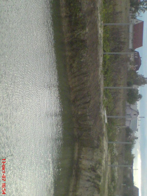

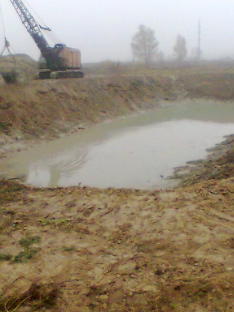

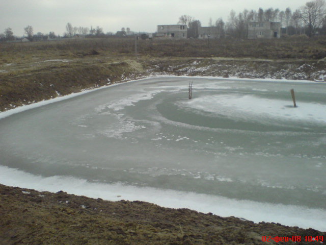

Когда копал первый раз Атеком то глубина копки была до 2,5-3м и осенью уровень воды упал на 1,5м. Берега не получились покатые и обрушались,затем копал осенью драглайном- ставил задачу максимально глубоко и поправить берега. На 7м дошли до песка и вода стала уходить, засыпали и утрамбовали это место и оставили глубину 6м.
1-попытка №1
2-процесс
3-результат на зиму
