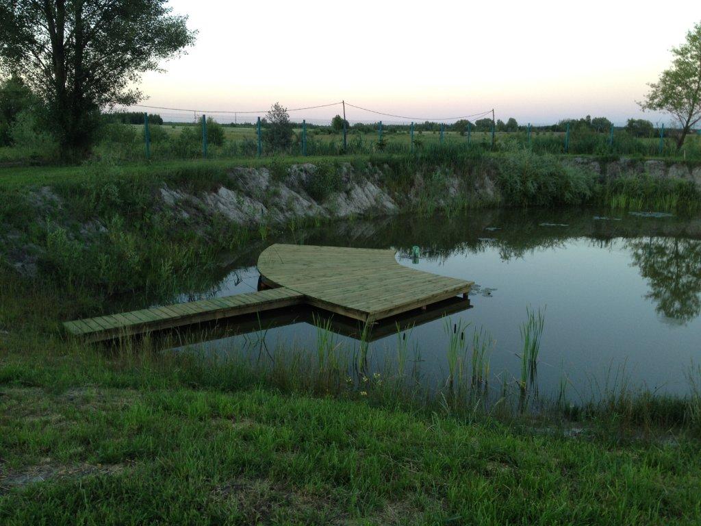

За последнее время мое озерцо получило небольшой апгрейд -
в первую очередь это пирс. Конструкция скорее всего временная, после строительства дома будет демонтирована и изменена в соответствии с тем, каким будет новый план участка.
Сама конструкция строганая сосна (пропитана невымываемым антисептиком) на железных трубах-закручиваемых сваях. Укладку настила выбрал не очень традиционную - пришлось повозиться. Зато теперь это самою любимое место всей семьи. Здесь проходит 70% всего времени. Завтракаем, обедаем, загораем, купаемся, кормим рыбу, ужинаем - все здесь. Довольны на 300%!

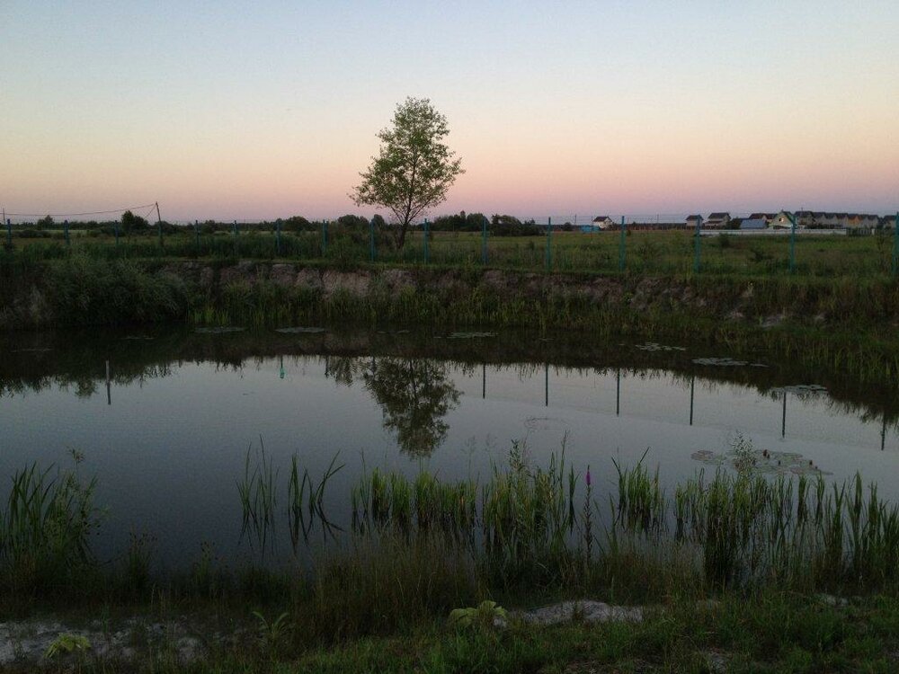

Глубина сократилась до 2,5 м. от уреза воды. Дно (в глубоком месте) равномерно покрыто размытой (разрытой рыбой) глиной. Рыба, роет дно и тем самым не дает воде быть прозрачной.
В будущем надо будет стелить геотекстиль и/или закрывать дно крупным булыжником. Но это потом... Пока есть задумка починить Sprut и сделать с его помощью водоворот, для более интенсивного перемешивания воды.

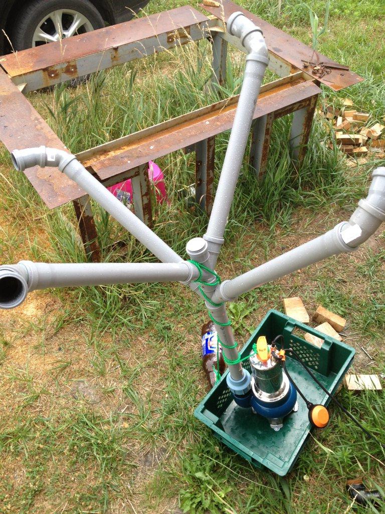

Была мысль создать водоворот (в дополниение фонтану). Соорудил и запустил вот такую конструкцию... Водоворота не вышло - просто "бьет" четыре струи в разные стороны :( Но "бьет" конкретно... Вижу "выход" воды в 7-10м. по разные стороны от места установки насоса. С перемешиванием воды система справляется, а вот водоворота "по Холцеру" пока не вышло. Попробую "поиграться" с направлением сопел.
