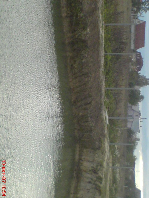

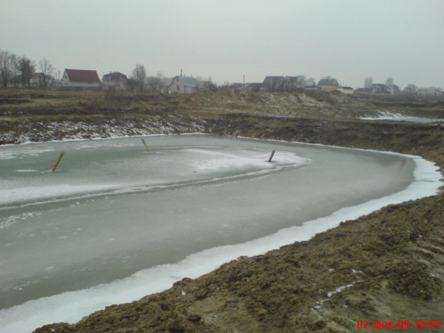

Когда копал первый раз Атеком то глубина копки была до 2,5-3м и осенью уровень воды упал на 1,5м. Берега не получились покатые и обрушались,затем копал осенью драглайном- ставил задачу максимально глубоко и поправить берега. На 7м дошли до песка и вода стала уходить, засыпали и утрамбовали это место и оставили глубину 6м.
1-попытка №1
2-процесс
3-результат на зиму
Простите за скепсис, но..... - это, часом, не три разных котлована?
Нет, конечно. Домик на заднем плане один. Столбики забора при копке драглайном пришлось срезать. Есть свежие фотографии - но уже через забор видно только часть крыши-домика ориентира.
Приношу свои извинения. Меня с толку сбило то, что грунты разные и картинка на заднем плане не "складывалась"... Теперь сложилось.
Если можно, пару вопросиков:
- на фото драглайн работает с частично заполненным водой котлованом. Как получилось обратно засыпать и утрамбовать брешь в дне?
- поделитесь, пож., более "свежим" фото. Насколько заполнено озеро? Какие сезонные колебания уровня воды? Используете долив воды или нет?
- как используется озеро? Есть ли рыба?

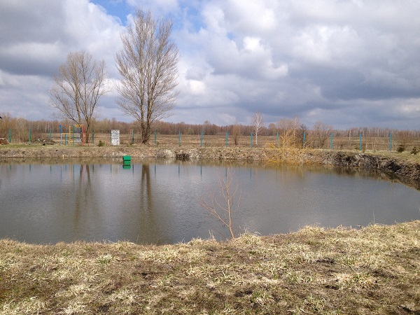

Извинения принимаются. Картинки действительно как с разных мест.
Ответы:
-Сначала огромной помпой на тракторном прицепе выкачали весь водоем, а затем во все время копки работала маленькая помпа ( кажется Хонда). Машинист драглайна при мне копал в одном месте очень долго пока не ,как я понял, появился плавун, была какая то перегородка из грунта, которая позволила снова засыпать и кидая ковш затрамбовать прорыв--это я так понимаю, первый раз видевший в работе драглайн.
-Фото на сегодня. Озеро собирается выйти из берегов, берега боюсь поплывут. Вокруг участка - озеро по колено.
-Колебания воды, до этого года- от 4,5 воды весной до 2,0 осенью.
-Воду доливал в виде фонтана ( типа аэрация ) со скважины - но по моему, это все бестолку.
- Купаюсь все лето, есть немного рыбы ( ловлю за сезон 10-15 карпиков), рыба нерестится, есть несколько щук, которые регулируют популяцию. Всего штук 40-50 шт взрослых карпов ( весной греются на поверхности и можно посчитать ). Кстати, пока рыба не активная, это до мая- вода прозрачная почти до дна, а когда начинает питаться то мутная вода до поздней осени. Появился откуда то карась- его в первую очередь на сковородку, а карпиков часто отпускаю назад. Рыбу специально не кормлю, летом иногда сыплю проросшее зерно и всегда кидаю сухари, что бы посмотреть на наличие и аппетит рыбы. Зимой еженедельно- аэрация насосом, который зимует под льдом. Перезимовали без потерь. Фото с мобилки, извените за качество, на металлической штанге привязан насос, который размывал полынью зимой. Постараюсь уменьшить размер других фотографий и если интересно то выложу.

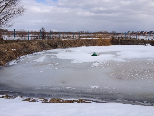

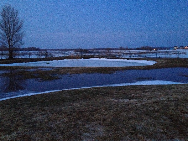

Ну вот... сегодня навестил свой водоем.
Итог зимы: потеря двух щук и пяток карпов (один из них при жизни был КОИ). При чем щуки за два года вымахали до 60-70 см. (когда запускал, они были сантиметров по 20...) Одна из щук была полна икры. Задохнулись под льдом...
Обычно, на зиму, я устанавливаю самодельную электролунку, которая держит полынью и немного качает (аквариумным компрессором) воздух под лед. За две предыдущие зимы потерь не было. Но в этом году еще осенью аномально начала подниматься вода и к зиме отметка воды была выше чем когда либо весной (с момента существования этого озера). Все электро-розетки оказались под водой. Пришлось отказаться от элекрообогрева и компрессора. Само собой это негативно отразилось на рыбе.
Зато озеро полно воды, что вместе с хорошей весенней погодой РАДУЕТ :).

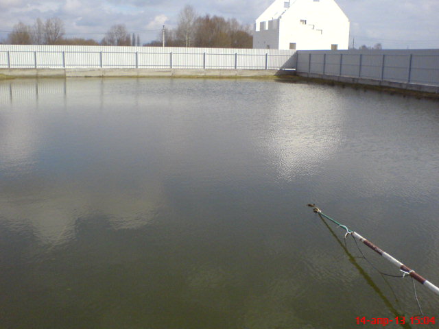

На фото весна (до того, как пруд "вскрылся") и сейчас...

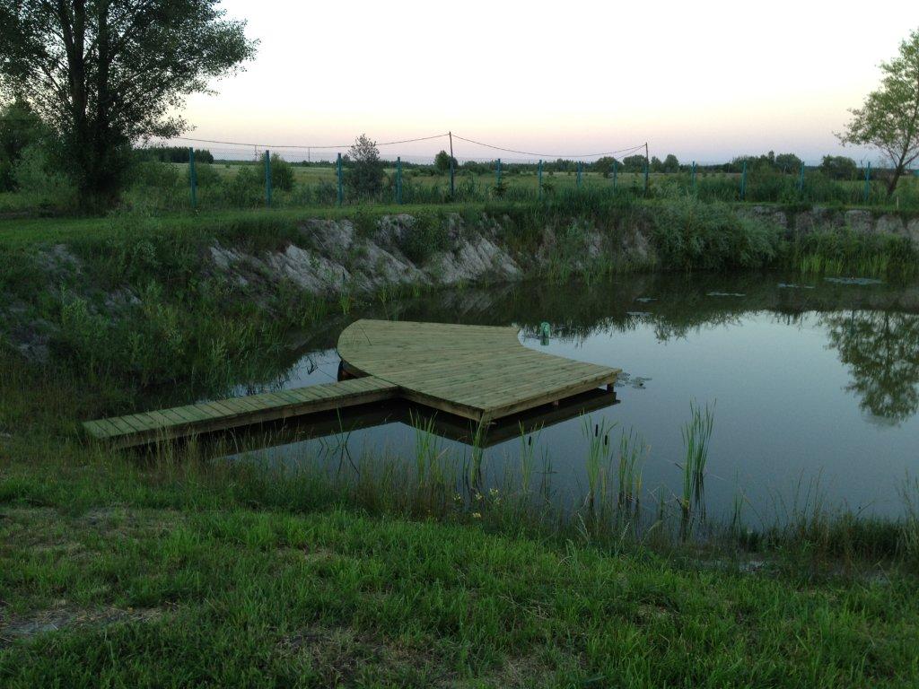

А так www.stroimdom.com.ua/forum/attachment.php?attachmentid=193975&d=1339616290 было прошлым летом.. Помост сейчас полностью в воде.

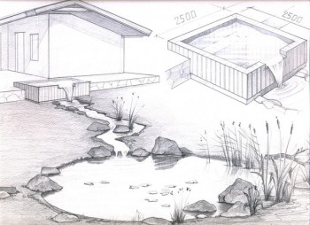

Насколько сложно создать и содержать небольшое озеро с водопадом (кубов на 18-25) на участке, где уровень грунтовых вод довольно высок (выше 1 метра, порой до 50 см)?
Посмотрите на форумхаусе - условия с грунтовыми водами практически московские. Там проскакивало несколько вариантов:
  • заливка бетонных стен чаши с последующем углублением
  • установка шпунта (бюджетный вариант - бревна)
Как планируете использовать водоем - декоративный, для содержания рыбы, плавательный?
В маленьком пруде будет сложно поддерживать устойчивую экоситему - лучше делать не меньше 100 кубов.

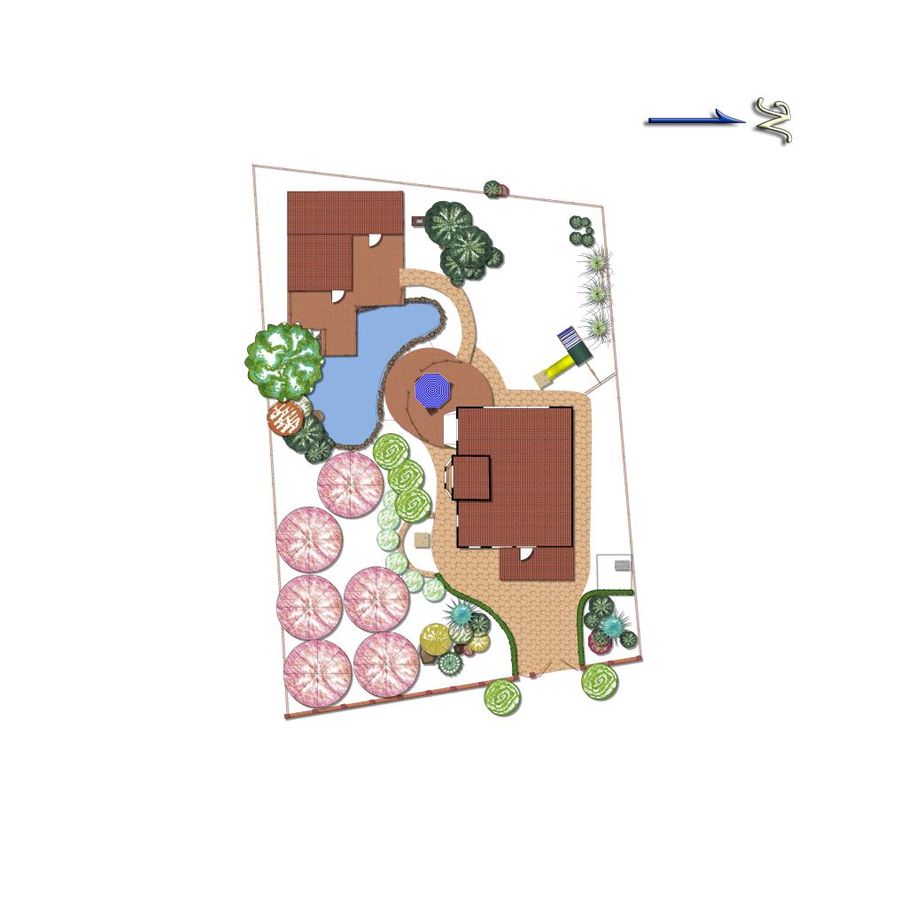

Основные критерии в порядке приоритетности:
Декоративный и для купания (после бани окунуться).
Рыба - не приоритетно, но если будет получаться - почему бы и нет.

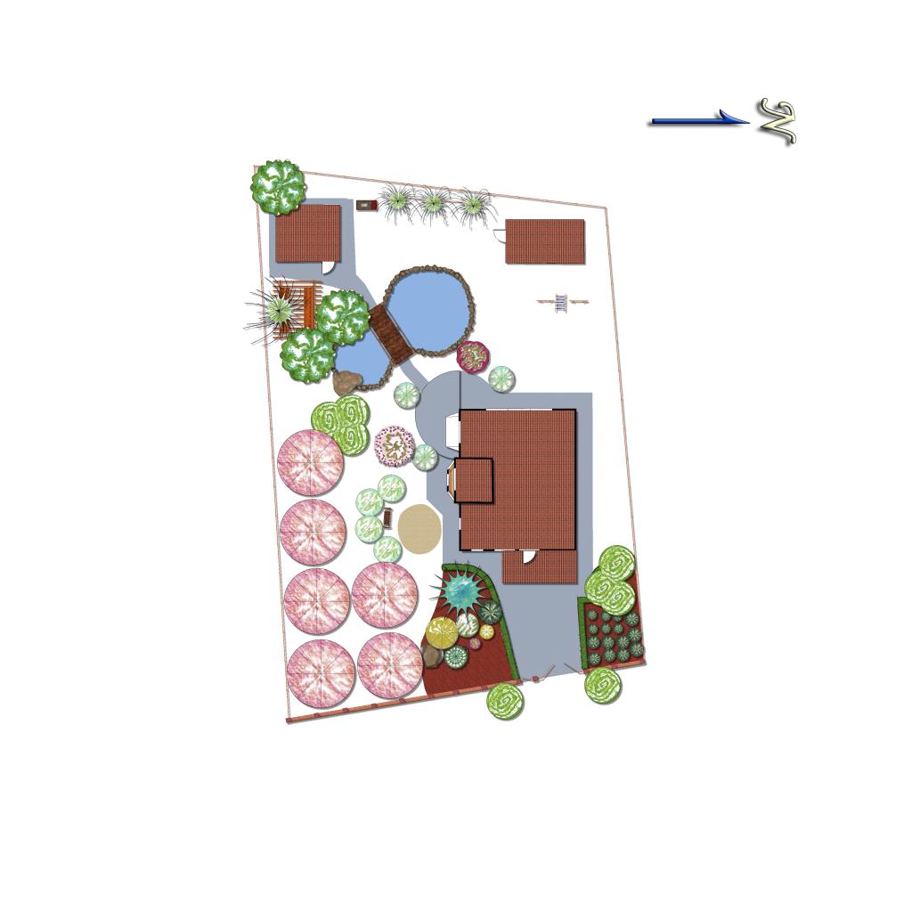

В аттаче рассматриваемые 2 варианта ландшафта (второй больше нравится) на участке в 12 соток. Сложно понять объем озера. Но сравнив с основным домом 10х13 метров и прикинув глубину 1.5-2 метра, можно сориентироваться.
Стоит ли заморачиваться? или проблем не напасешься? и обойтись басейном...
А если не делать дно в принципе? то есть сделать озеро, которое будет наполняться грунтовыми водами?
Так оба указанных варианта выполняються с естественным дном с наполнением грунтовыми водами.

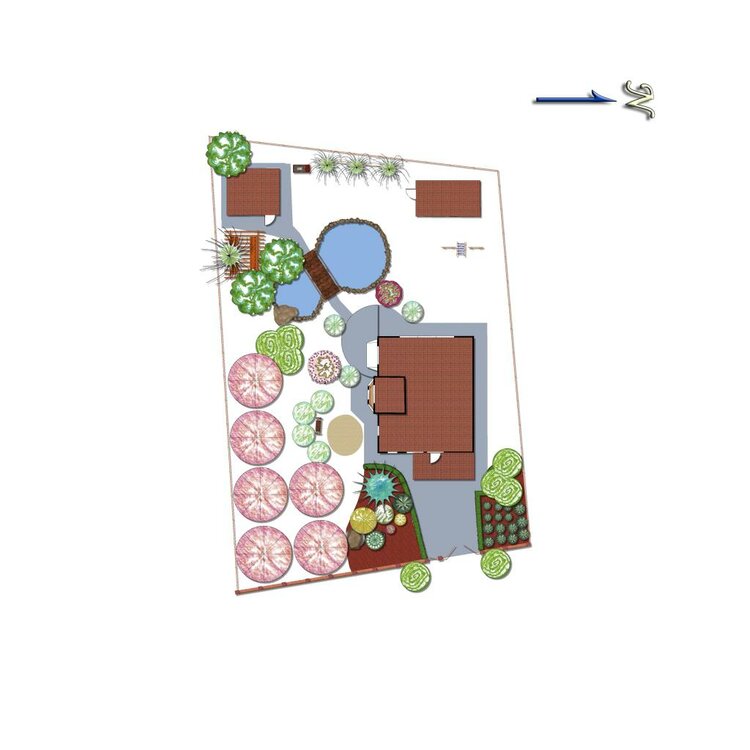

Мне тоже нравиться второй. Но вы должны понимать что в таком варианте (близко здания и крупные деревья) пруд будет смотреться как яма из-за пониженного на метр уровня.
Из личного опыта эксплуатации плавательного пруда - стоит, особенно если есть дети. Плаванье занимает 30% времени использования. Остальное - получение удовольствия от общения с натуральной природой - наблюдение и ловля всякой прудовой живности, любование растениями и водопадом... И заметьте - температура воды не влияет на возможность такого использования водоема.
С вашими условиями есть еще один вариант организации - отдельная полузаглубленная плавательная чаша и рядом неглубокая зона регенерации с декоративными растениями (эскиз Дмитрия Петрова).
