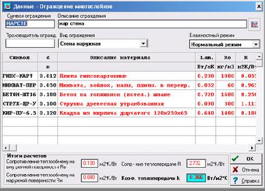

Dron Опубліковано: 10 січня 2010 Автор Поділитись Опубліковано: 10 січня 2010 если не ошибаюсб я обещал посчитать есть ли точка росы при утеплении пенопластом изнутри. Скоро Дрон заглянет а я нихрена и не посчитал Заглянул. Посчитано. Спасибо. Только вот думаю пенопласт заменить минеральными матами и добавить пароизоляцию. Посилання на коментар Поділитися на інших сайтах More sharing options...
Dron Опубліковано: 10 січня 2010 Автор Поділитись Опубліковано: 10 січня 2010 Дрон отвечаю на Ваш вопрос При утеплении 5 см пенопласта внутри и еще лист гипсокартона теплопотери 1 кв метра стены составят 18-20 Вт Точки росы на поверхностях и внутр несущих конструкций не наблюдается Без утеплителя было : 28-32 вт/кв м стены. С утеплителем стало: 18 - 20 вт/кв м стены. Это что, 30% экономии на обогрев помещений? Неплохо. Посилання на коментар Поділитися на інших сайтах More sharing options...

Сергей_84 Опубліковано: 10 січня 2010 Поділитись Опубліковано: 10 січня 2010 Заглянул. Посчитано. Спасибо. Только вот думаю пенопласт заменить минеральными матами и добавить пароизоляцию. не нужно пароизоляции, низя. Стены дышать не будут. А вот выбор в пользу ваты хорош, хоть у нее теплопроводность высше чем у пенопласта чуть-чуть, но зато она паропроницаема. А по поводу экономии, а как вы хотели? Считайте вы этими 5 см пенопласта добавили около 0,5 метра стены из облицовочного кирпича В октябре тут другу своему делали из склада , где стенами был тупо профнастил, магазин. Так вот пришли к выводу, что к этому профнастилу нужно пристроить 15 см пенопласта и покрыть опять профнастилом изнутри . По подсчетам получилось мегатепло, да и на практике сейчас понты платит за газ. Правда чуток боролись с точкой росы на несущих балках, но это другая история. А в утеплении изнутри есть свои плюсы: быстрее нагревается дом, но и свои минусы:быстрее остывает так как стены не прогреты, гляньте кстати на картинку слоев вашей стены. Посилання на коментар Поділитися на інших сайтах More sharing options...

Сергей_84 Опубліковано: 10 січня 2010 Поділитись Опубліковано: 10 січня 2010 Без утеплителя было : 28-32 вт/кв м стены. С утеплителем стало: 18 - 20 вт/кв м стены. Это что, 30% экономии на обогрев помещений? Неплохо. Дайте пару Ват запаса, а то хрен знает какой там у Вас шлакоблок (плотность и % соотношение шлака), я брал 1600 кг/куб м и какой влажности перлит сейчас в стене, хотя я и так для перлита брал 0,09 и плотность 300 Вобщем у Вас при таких раскладах получится теплый и экономный дом. Так что вашего 24 кВатника даже с запасом будет достаточно Кстати какие у Вас получились теплопотери при старых условиях утепления??? Посилання на коментар Поділитися на інших сайтах More sharing options...
Dron Опубліковано: 10 січня 2010 Автор Поділитись Опубліковано: 10 січня 2010 А в утеплении изнутри есть свои плюсы: быстрее нагревается дом, но и свои минусы:быстрее остывает так как стены не прогреты, гляньте кстати на картинку слоев вашей стены. Картинку уже рассмотрел. Пришел к выводу что надо не 5 см утеплителя, а 3. Тогда точка росы сдвинется к кирпичу. Не понял о паробарьере???? Вы говорили о пенопласте, а он ведь не паропраницаем. Посилання на коментар Поділитися на інших сайтах More sharing options...
Сергей_84 Опубліковано: 10 січня 2010 Поділитись Опубліковано: 10 січня 2010 Картинку уже рассмотрел. Пришел к выводу что надо не 5 см утеплителя, а 3. Тогда точка росы сдвинется к кирпичу. Не понял о паробарьере???? Вы говорили о пенопласте, а он ведь не паропраницаем. совершенно верно, а это не есть гуд для дыхания стен Уменьшением толщины на 2 см пенопласта вы особо ничего не здвинете, а вот пару ват потеряете. Посилання на коментар Поділитися на інших сайтах More sharing options...
Dron Опубліковано: 10 січня 2010 Автор Поділитись Опубліковано: 10 січня 2010 Кстати какие у Вас получились теплопотери при старых условиях утепления??? При стене которае есть на данный момент имеем: Второй этаж - 1,352 кВт + 0,989 кВт + 0,917 кВт + 0,917 кВт = 4,175 кВт Первый этаж - 2,187 кВт + 0,396 кВт + 1,905 кВт + 0,501 кВт + 2,637 кВт = 4,989 кВт. Итого по дому: 9,164 кВт. Посилання на коментар Поділитися на інших сайтах More sharing options...
Сергей_84 Опубліковано: 10 січня 2010 Поділитись Опубліковано: 10 січня 2010 При стене которае есть на данный момент имеем: Второй этаж - 1,352 кВт + 0,989 кВт + 0,917 кВт + 0,917 кВт = 4,175 кВт Первый этаж - 2,187 кВт + 0,396 кВт + 1,905 кВт + 0,501 кВт + 2,637 кВт = 4,989 кВт. Итого по дому: 9,164 кВт. Вы учли сюда крышу 2 этажа, пол 1 этажа, все окна, затраты на вентиляцию????? Просто по вашим планам 1 этаж у вас поболее будет чем первый да и потери в пол больше че в крышу. Проверте все внимательно Посилання на коментар Поділитися на інших сайтах More sharing options...
