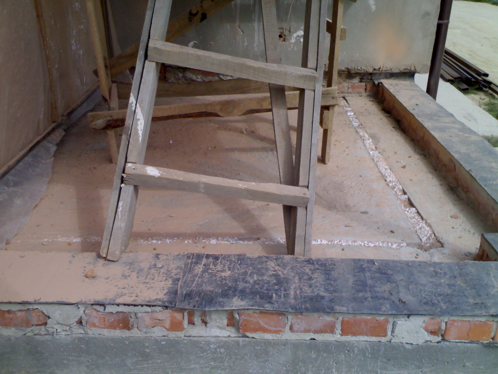

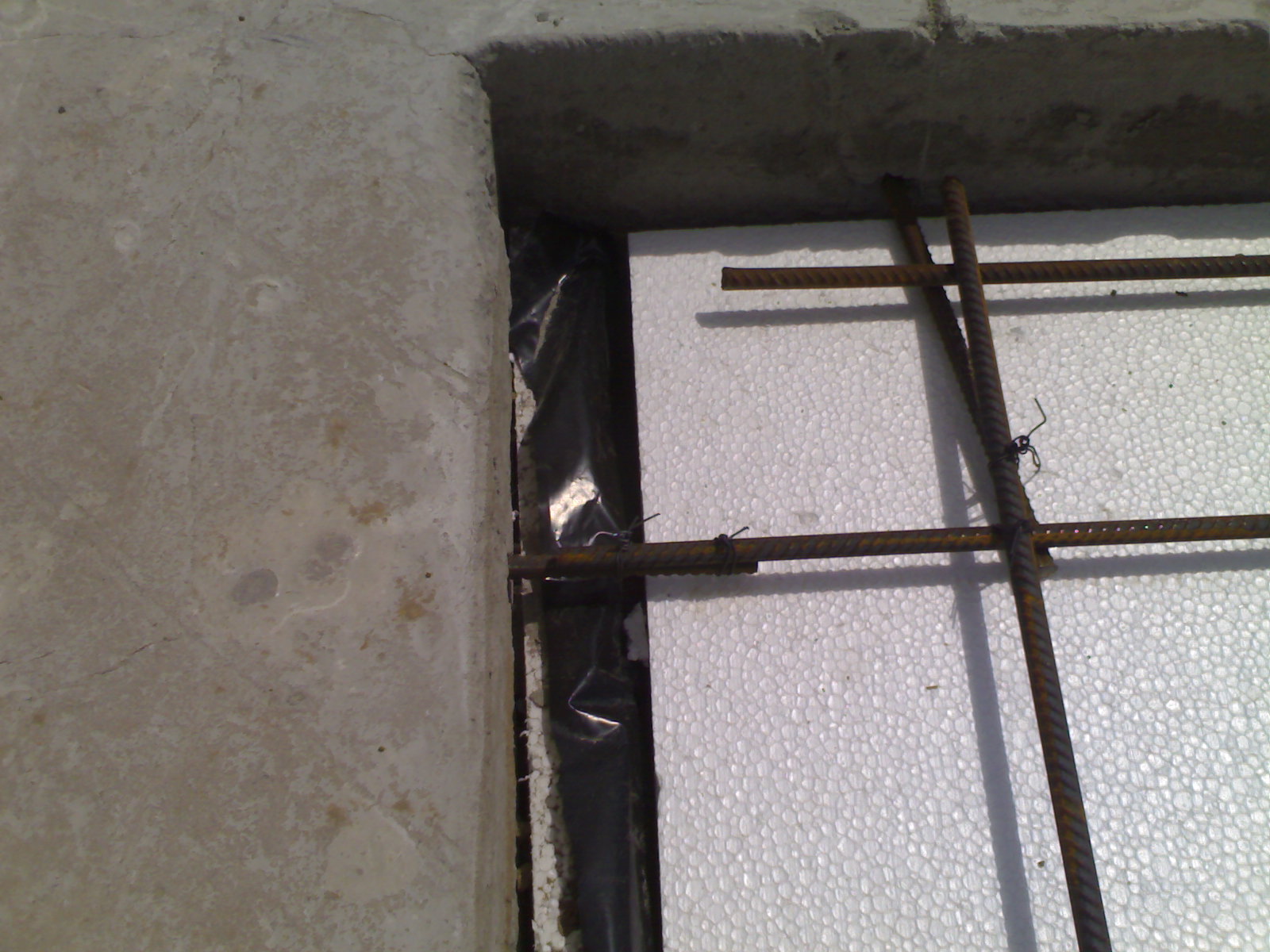

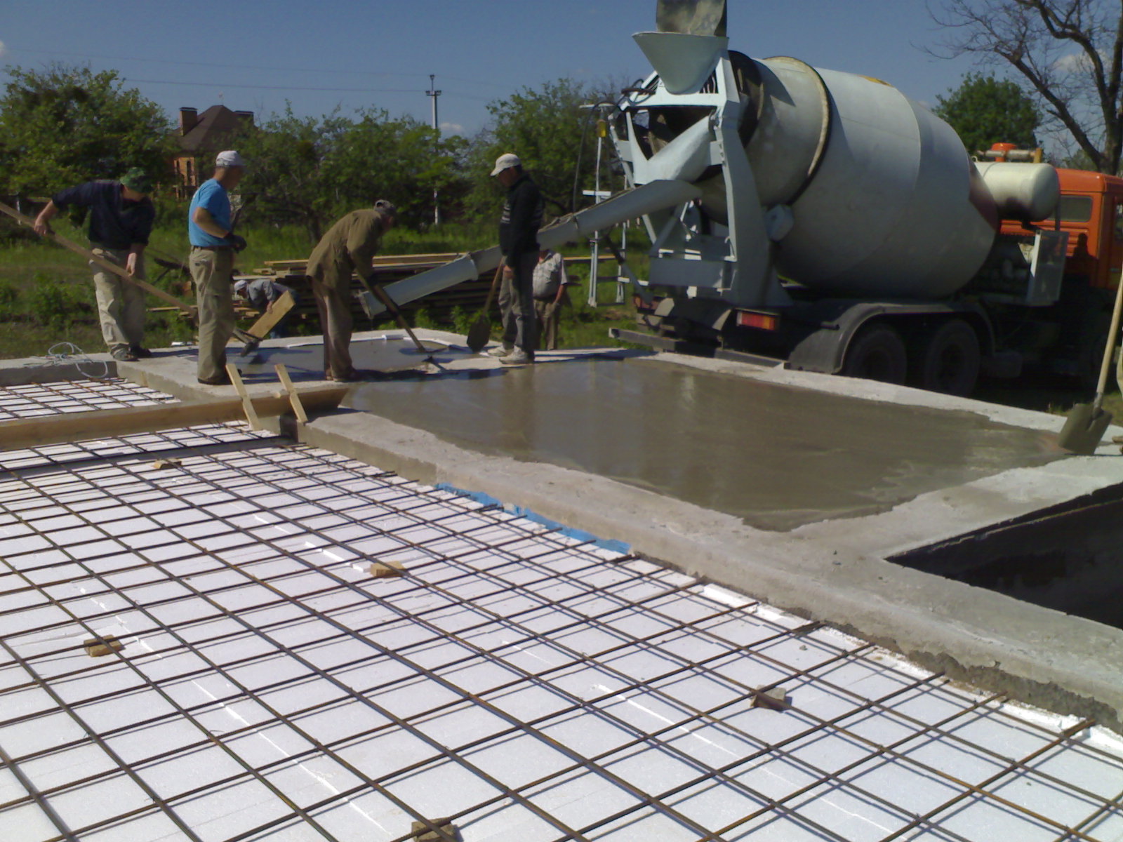

У Вас, на сколько я понял, полы по грунту внутри фундаментной ленты.
Я где-то на форуме встречал мнение, что между лентой и плитой пола ложат ЭППС, таким образом как бы "развязывают" их, поскольку как не трамбуй грунт, все равно со временем он даст усадку и вместе стыка будут трещины.
У Вас я вижу (на рисунке) плиту заливали впритык к ленте без какой-либо развязки.
Почему Вы не "разделили" стены подвала и пол по грунту?
Как, в таком случае, ведет себя стык фундамента и плиты?

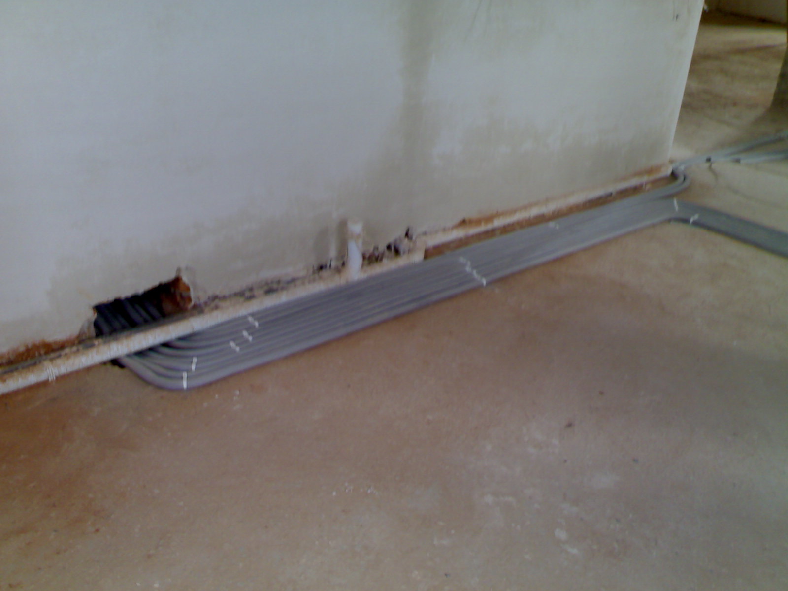

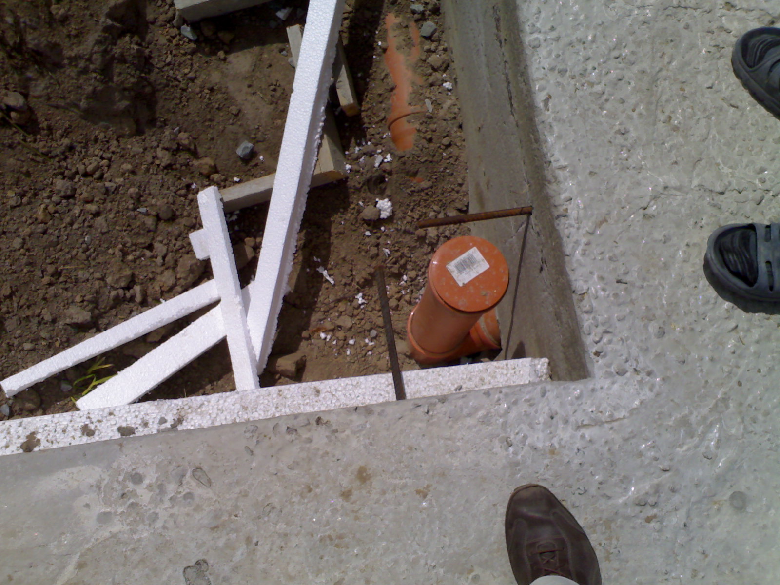

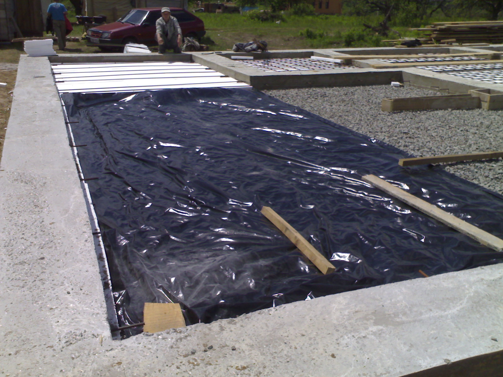

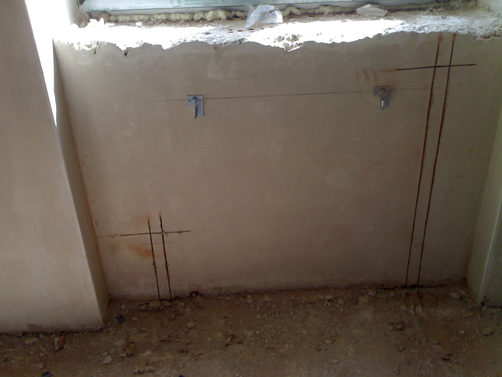

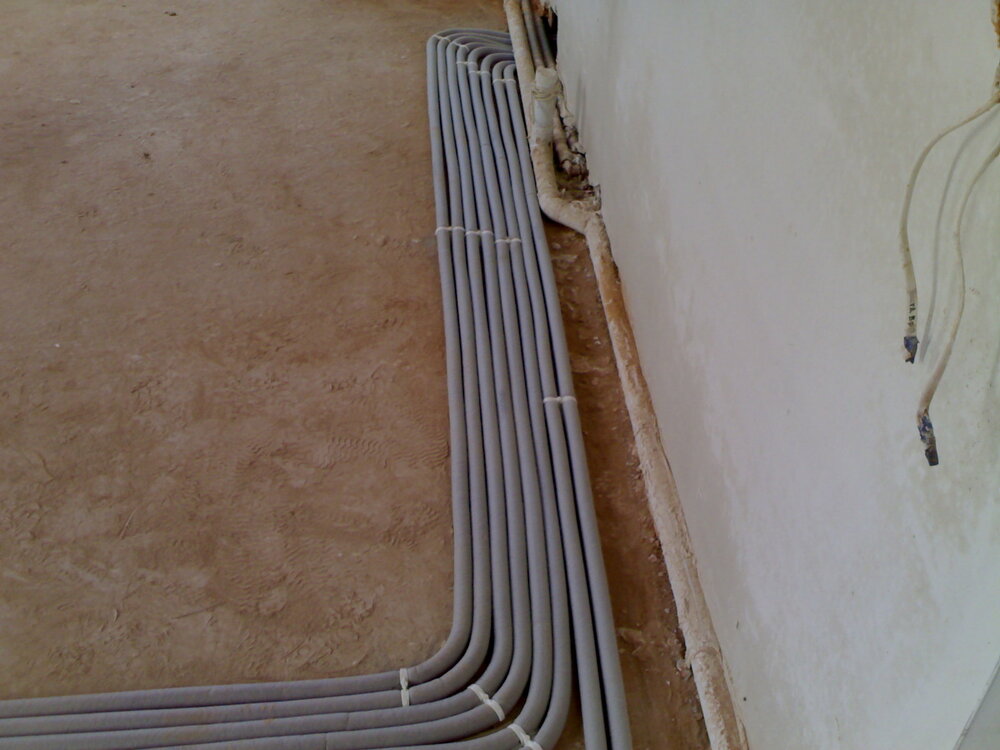

Ну подвала у меня нет,а так (см.фото)

Ага, правильно ли я понял? Вы выпустили арматуру со стен фундамента и связали ее с сеткой плиты?
В таком случае это уже не "пол по грунту", а НЕДОперекрытие, и оно не лежит на грунте (грунт просядет), а "висит" на фундаменте. По-моему так нельзя делать. Надо было бы сделать либо "пол по грунту", не связывая его с фундаментом, либо же полноценное перекрытие - положить его на фундамент, соответствующим образом армируя.
Сделано так, что не просядет. Как и Куда? НЕДОперекрытие - это конечно интересно, но дискутировать на то что уже "стоит" не просевши больше года просто не вижу смысла. Глина+песок+щебень+арматура+15см бетона:) Иногда почитаешь заумных фраз и высказываний и можно считать себя идиотом.

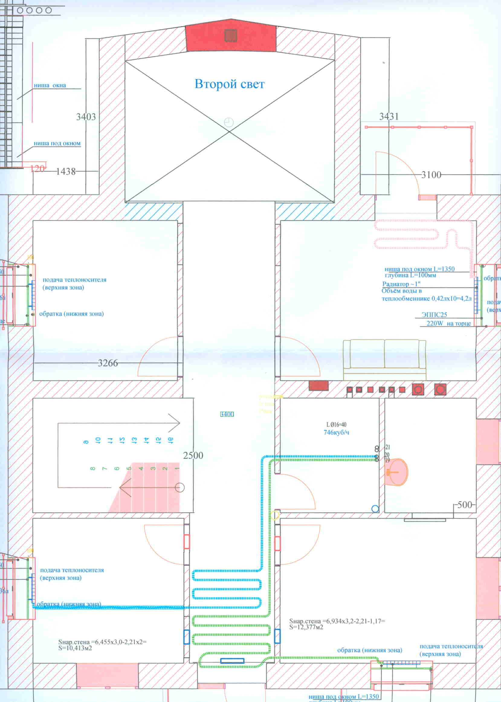

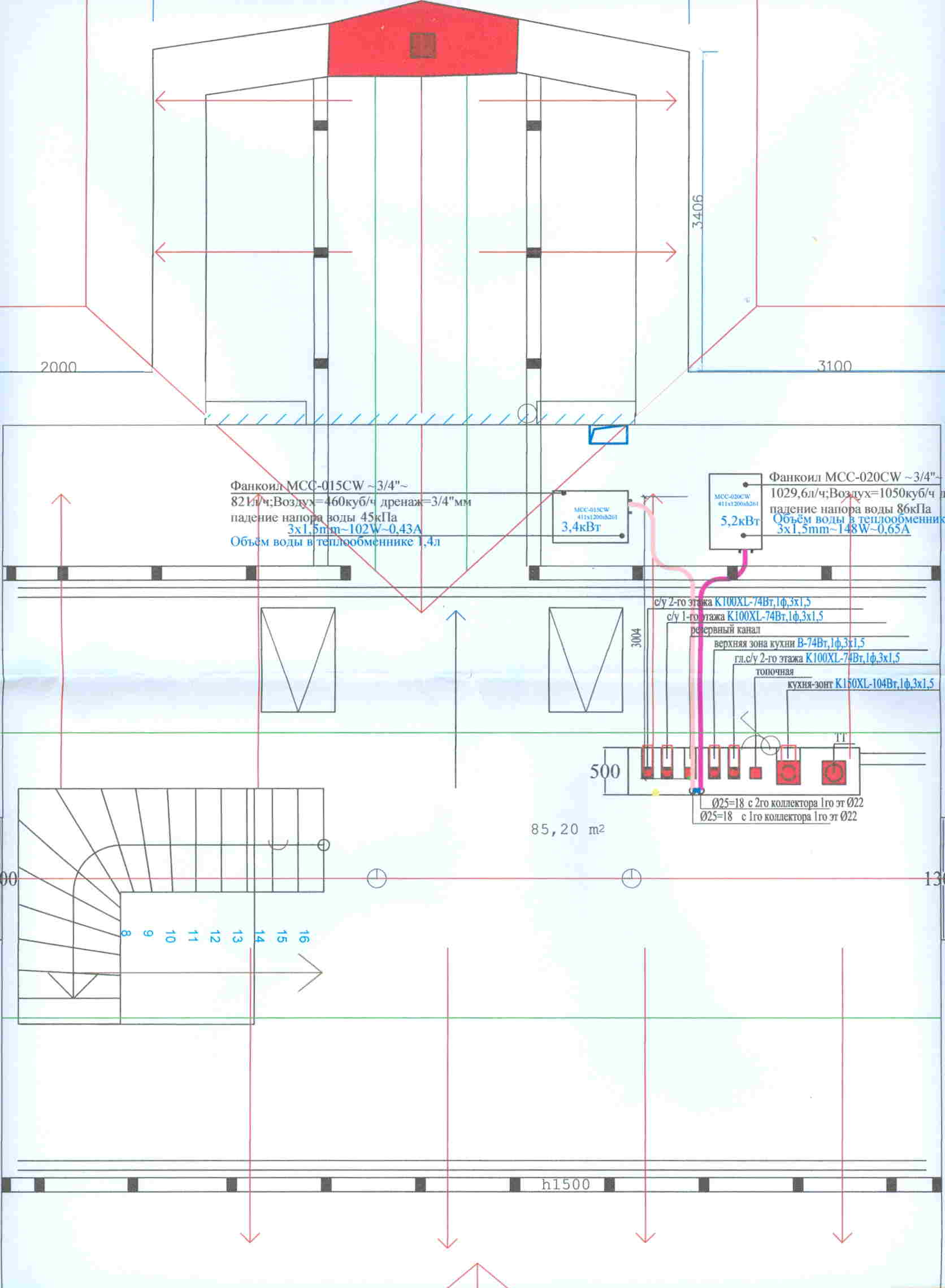

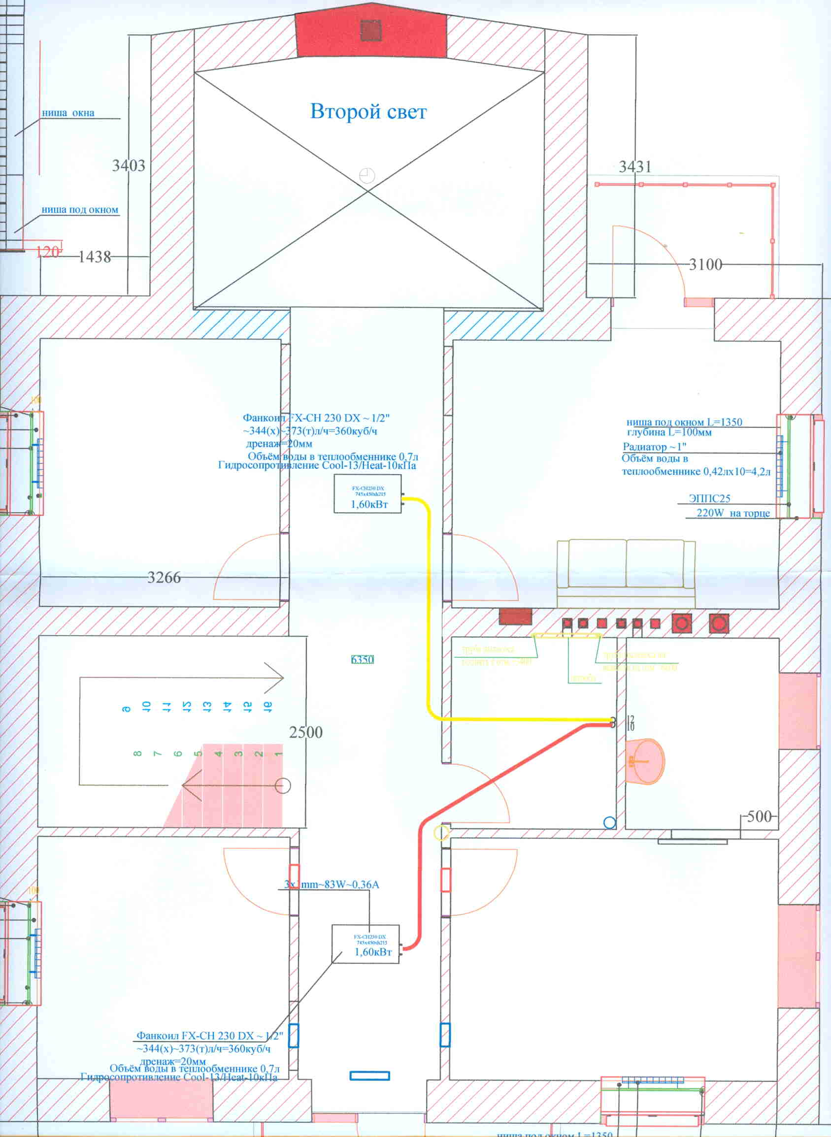

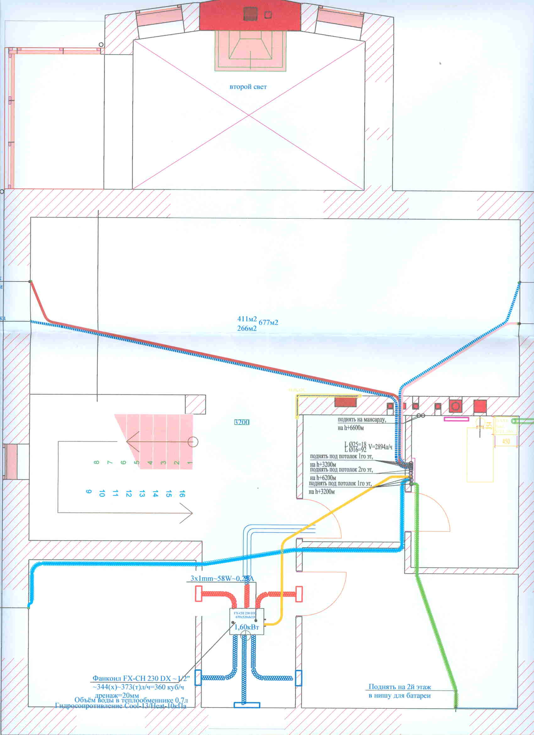

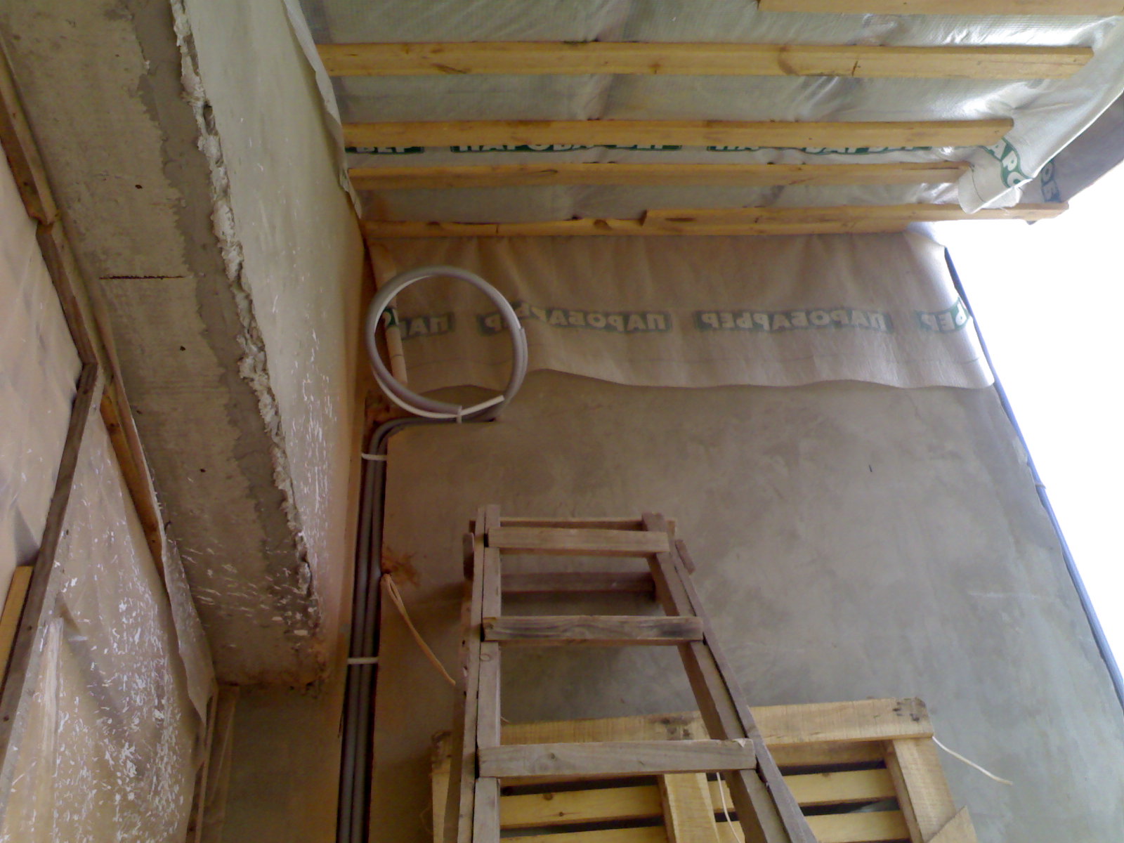

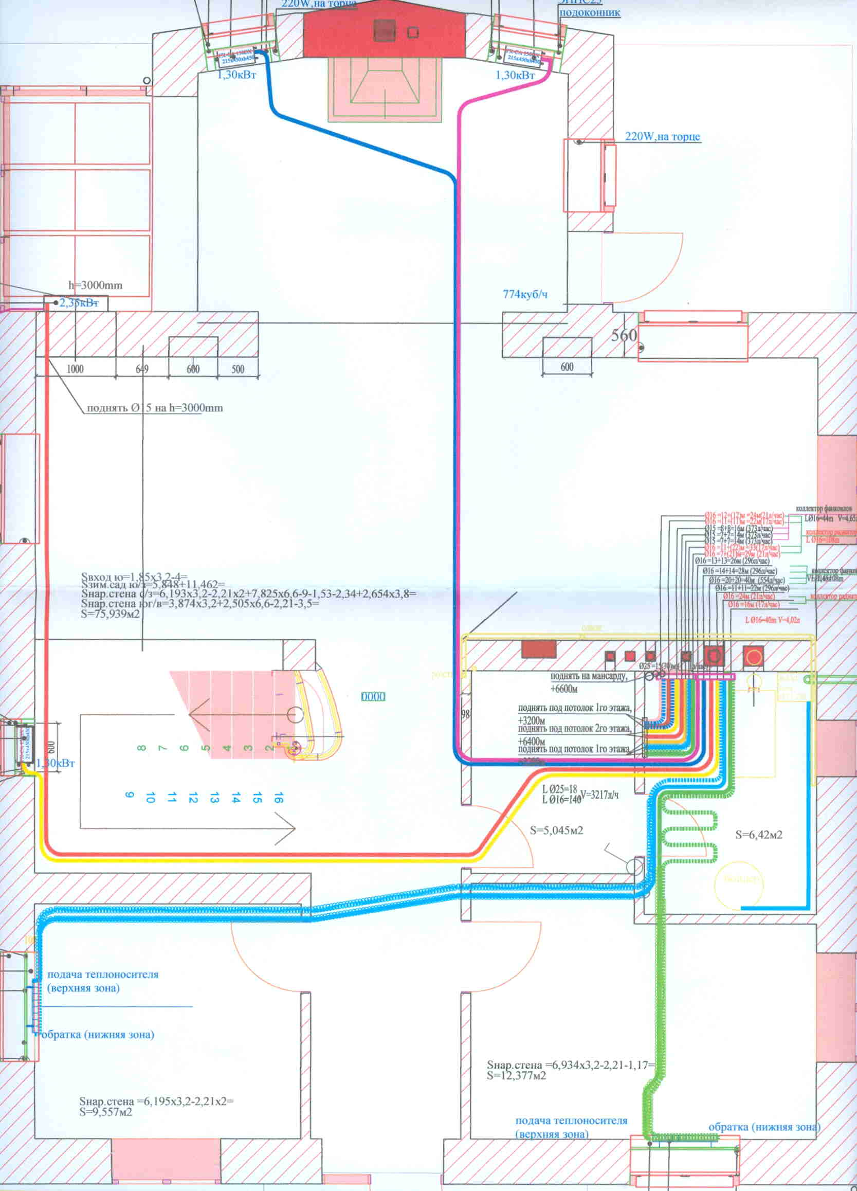

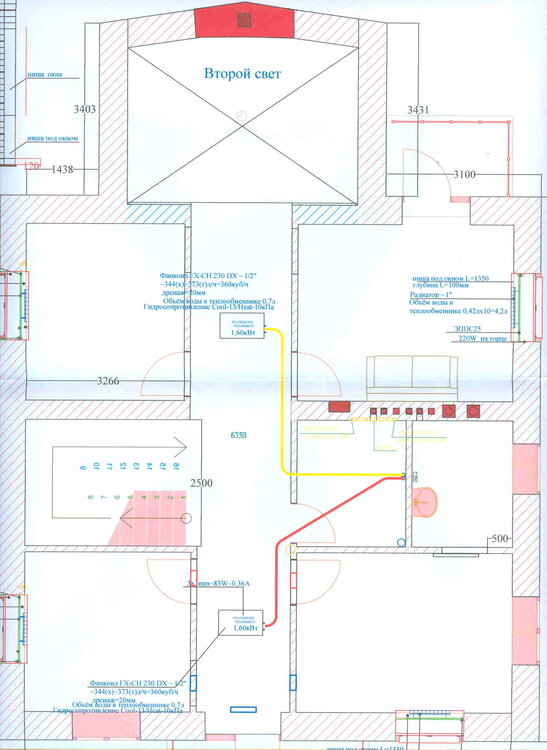

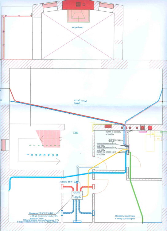

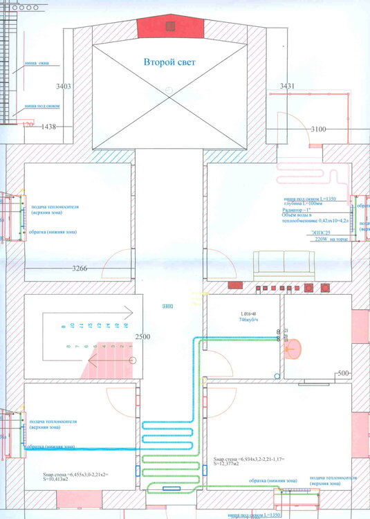

Ещё зимой "Намалювал" схемы разводки труб отопления. Будет лучевая разводка: труба TECE, радиатор KORADO (6шт), +фанкоилы 3шт под окном, один настенный и ещё запотолочных где-то 5 шт.

Я имел ввиду, что встречал два типа полов по перекрытию и по грунту. Основное достоинство полов по грунту - не высокие требования к армированию и толщине плиты. К перекрытию же предъявляются более высокие требования и оно как правило требует расчета. У Вас же сделан гибрид одного и второго - вот и вырвалось "недоперекрытие" :), а всего лишь год эксплуатации - это еще не показатель, благо на голову не упадет.
Хотя это только мое скромное мнение, может спецы подтянутся, поправят.
Интересуюсь, потому что скоро сам буду устраивать пол по грунту.
Я в этом вопросе не "спец", могу сказать, что весь новострой, ну и дома с 10летним стажем, с "ленточным" фундаментом в окрестности моего участка, построены вот именно так. И пока не жалуются. Проседать там некуда, я повторюсь - глина, досыпка утромбованая, щебень, и т.д...
Ещё зимой "Намалювал" схемы разводки труб отопления.....
Если в планах греть участки теплых полов обраткой радиаторов - откажитесь от этой затеи и сделайте это отдельными контурами.
С фенкойлами - аккуратно и четко рассчитайте циркуляцию через них - как правило циркуляция фенкойлового контура не чета радиаторному и существенно выше....
Спасибо, что заглянули в мой опус стройки. Ваши рекомендации другим застройщикам внимательно читали, делали выводы.
По теме - будет конденсатный котёл, какой? пока определяюсь. Т.е. температура обратки будет не выше 30гр (Я так надеюсь), да и участков, которые собрался греть - только два, один в коридоре возле балкона и в детской, также возле балкона, да и то - пару петель.

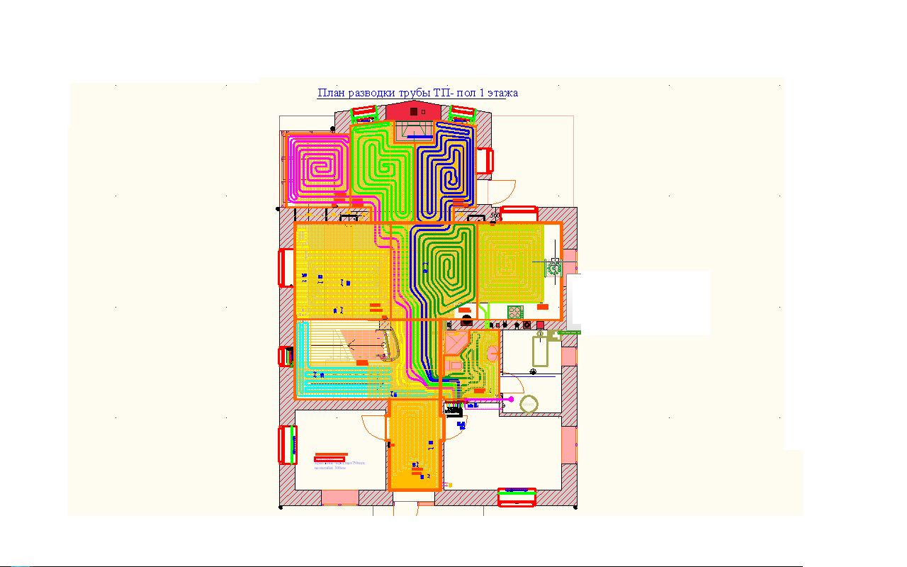

То что фанкоилы имеют в циркуляции - поболее воды - известно. Вот тут то и "зарыта собака", как это усё увязать. Гидрострелка, от неё родимой и жду необходимый результат. НО это ближе к осени, когда обещают дать газ.
Ещё ТП - 9 контуров (от 45 -до 60м), с общей площадью обогрева 86м2.
Труба Тесе, коллектор с Дельта-терма с фасониной от Giacomini, насос UPBasic 25-6 с 2мя скоростями, ну дешевле он, да и 1я скорость на UPS мне не понадобится. Будут термодатчики в контрольных точках, ну и электроклапана на коллекторе.
На 2м этаже, два с/у - отдельный контур, с воздушником, с регулировкой на коллекторе.
С конденсационным котлом идеально в первичном контуре будет работать спарка котел со встроенным насосом или частотным управлением внешним циркуляционником + гидрострелка + погодозависимая автоматика. Еще жирнее решение (еще в плюс 500-900Е) - котельный контроллер.
Все, что Вы запроторите во вторичный котру отбора - насосы теплых полов (кстати вопреки всему смесительный узел советую ставить ибо в "холодную пятидневку" котел поднимает темп местами и до +65 в подачу), насосы радиаторного контура и насосы фенкойлов...
От хвостов радиаторов в теплом полу таки советую отказатья - не пожмитесь на несколько дырок коллектора ТП и повесьте это туда.
По первому, спасибо. По габаритам у меня пока вырисовывается только настенник, смотрю в сторону VIESSMANN Vitodens 100-WB1B090, либо BAXI LUNA НТ 1.280, но он поменьше по "теплу", всё что жирно, интересно конечно, будем вникать.

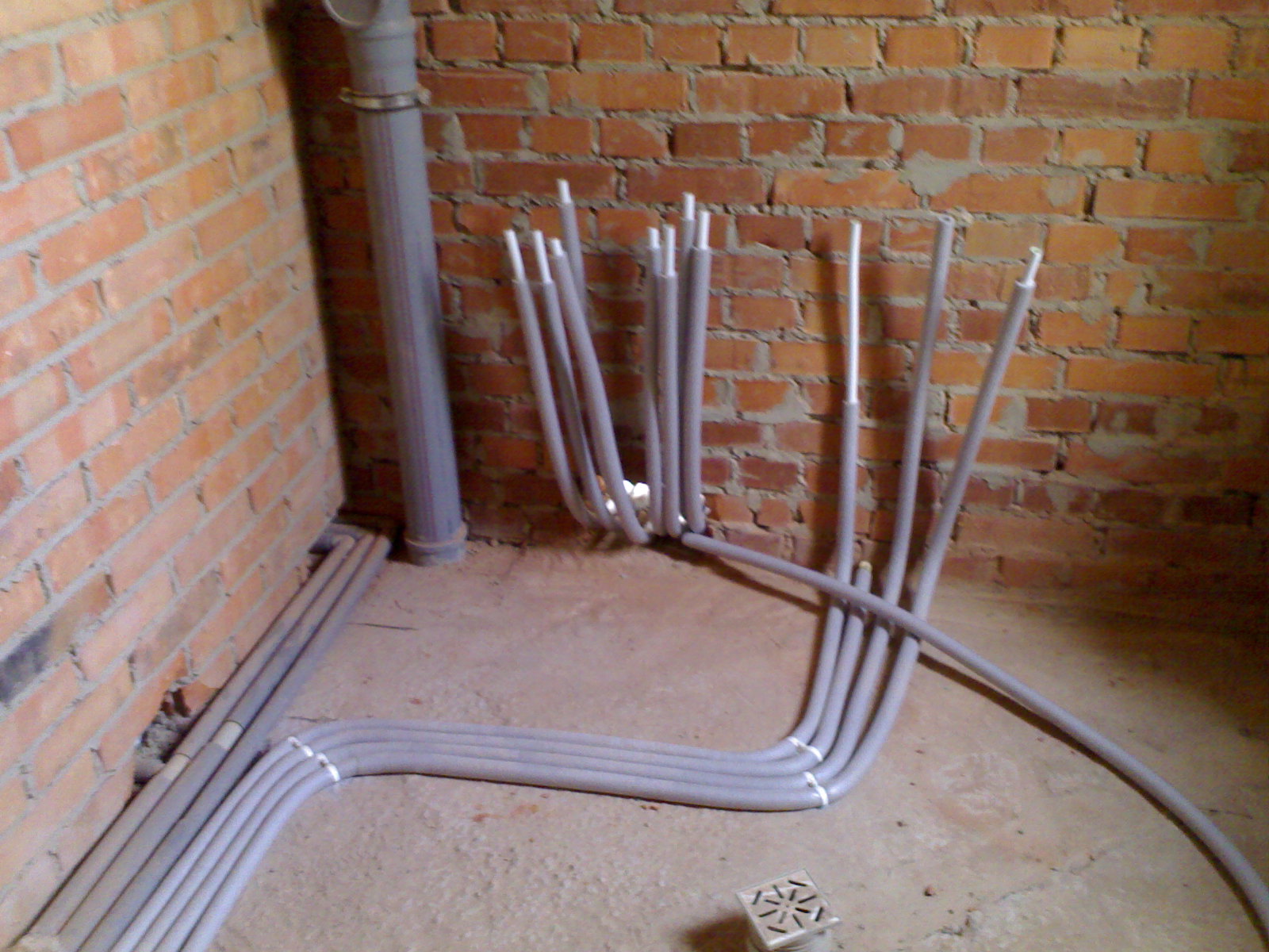

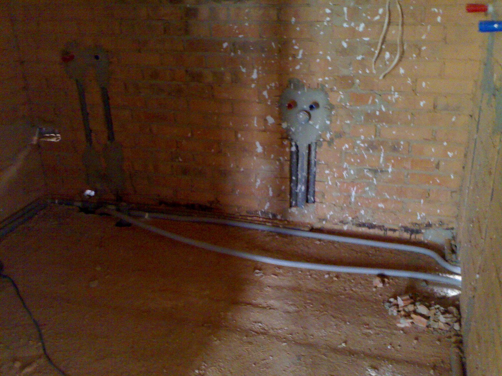

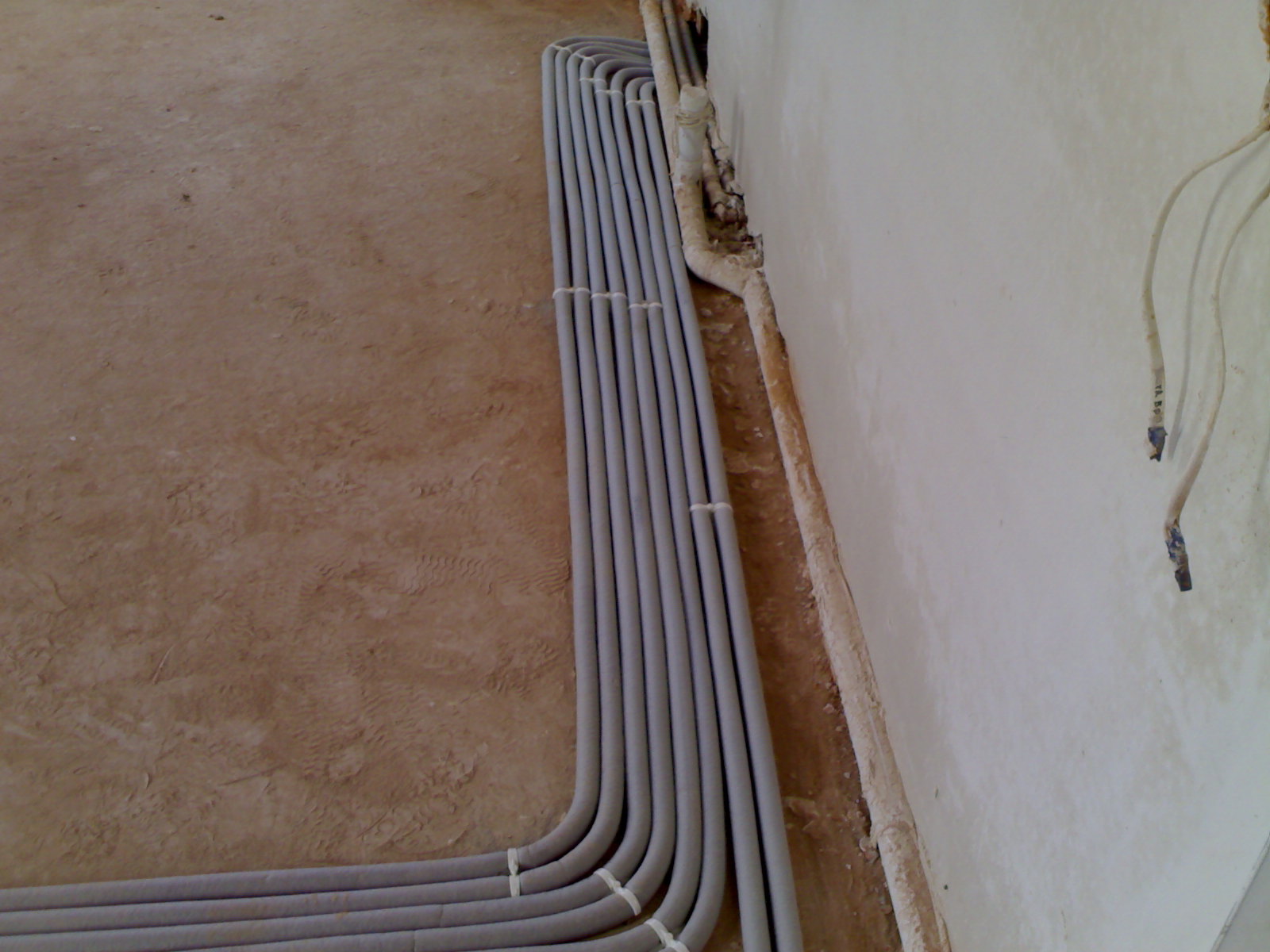

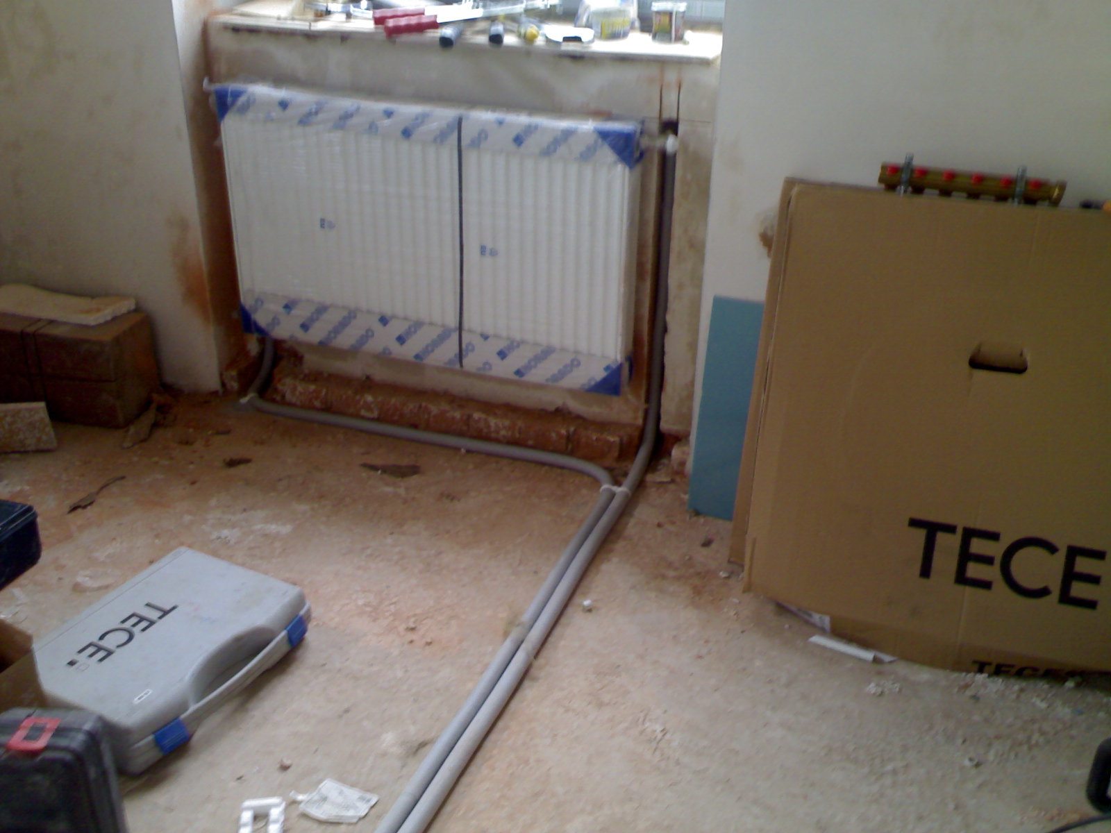

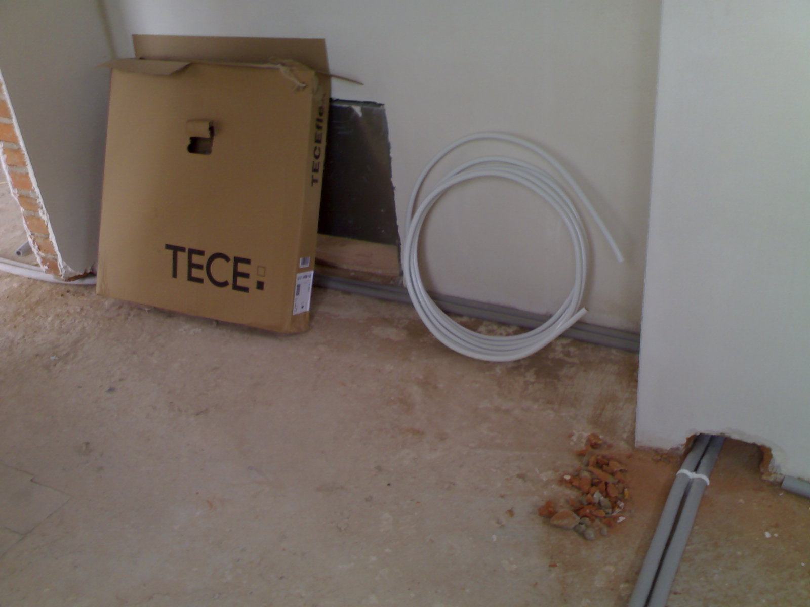

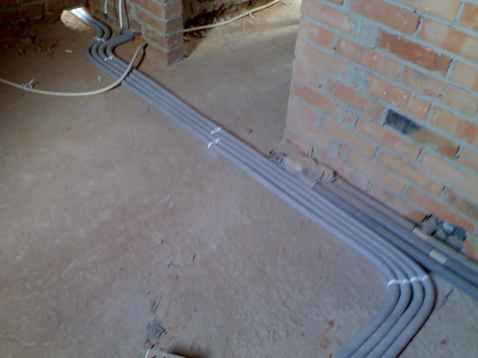

Вот начали и отопление...

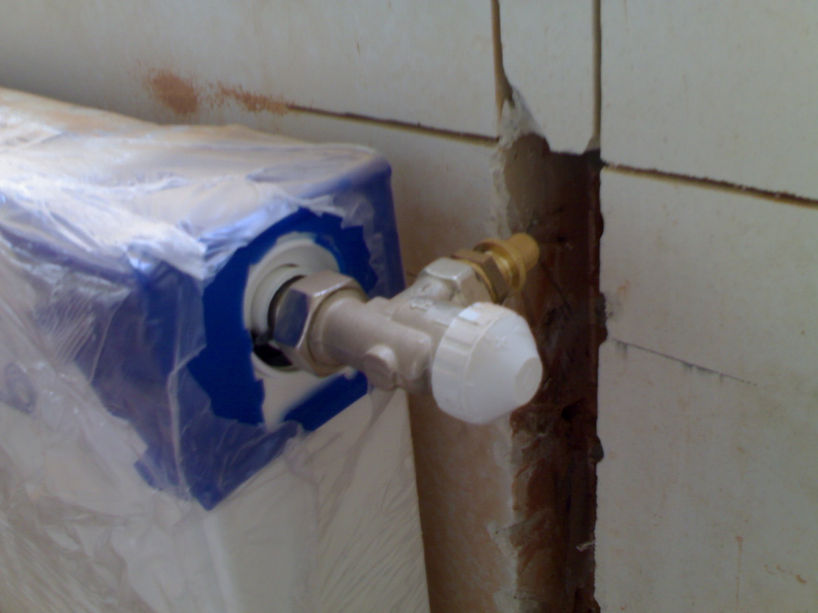

Ну, осевые краны - это таки феншуйно, а где многообещанное ТИСЕ? :)

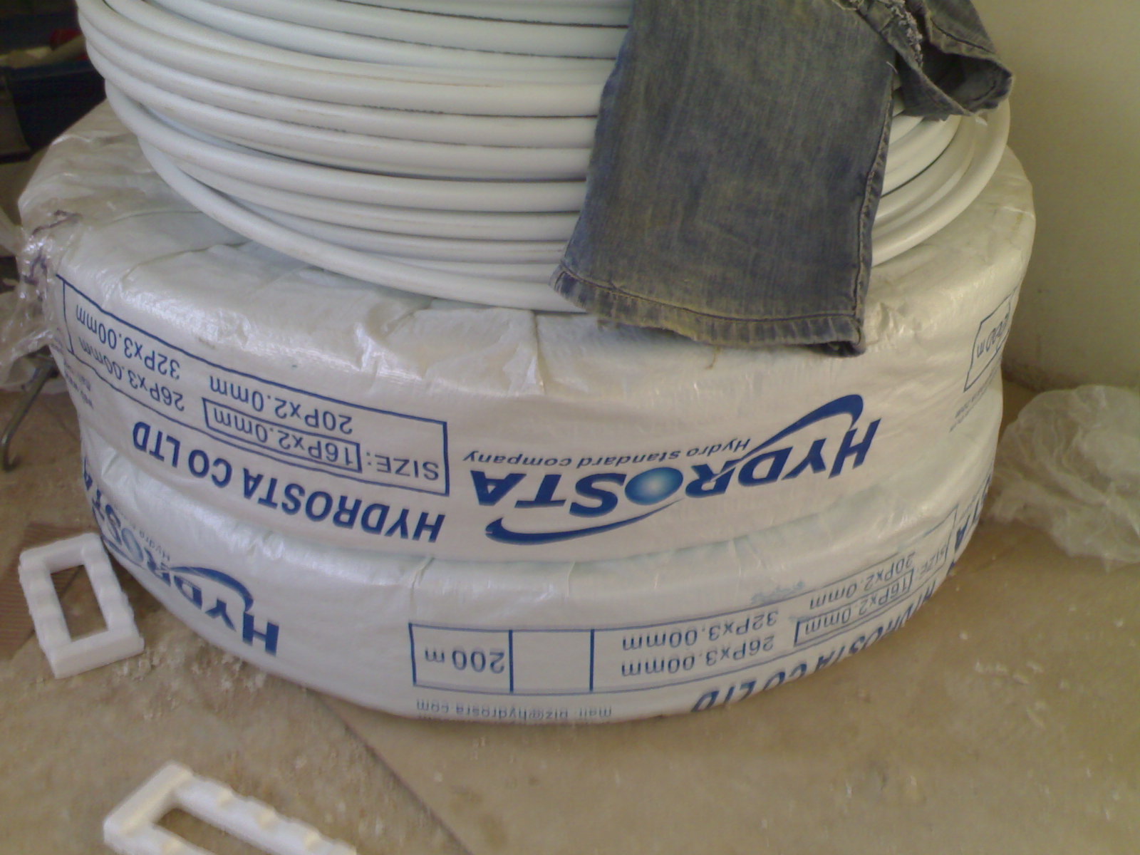

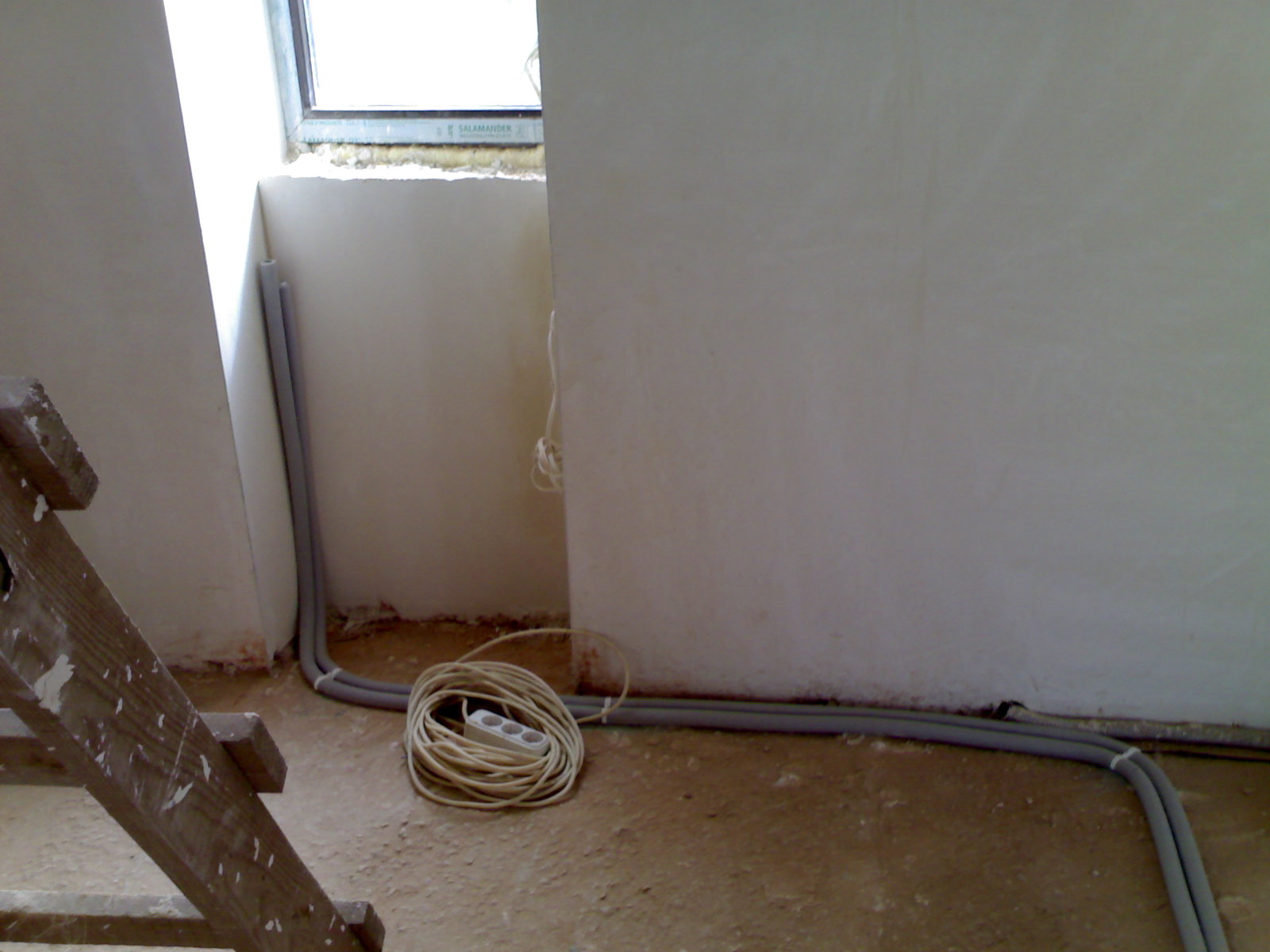

Полы, как я понял, укатаем трубой попроще....

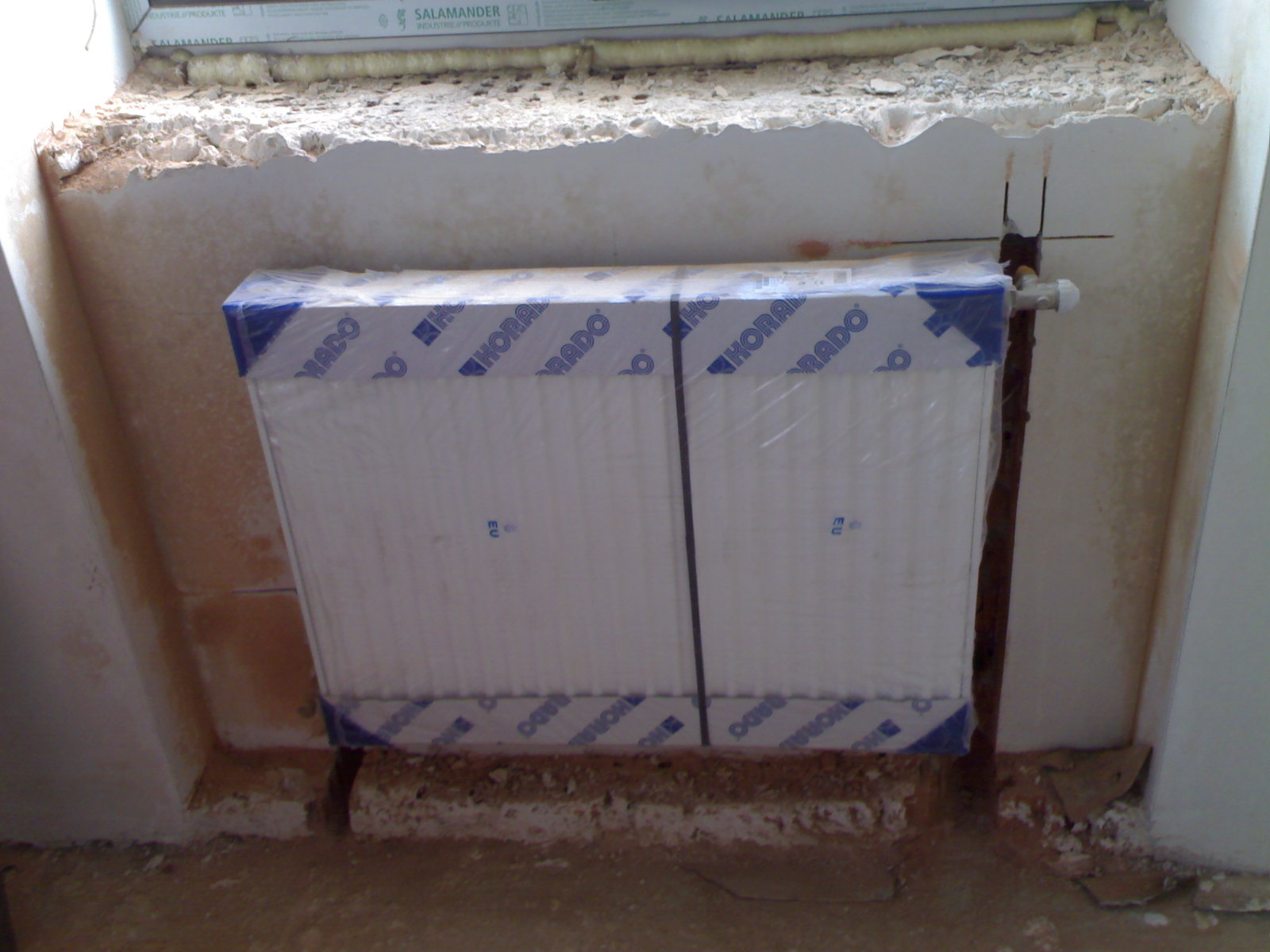

Таки да, ТП решил катать трубу попроще, Корейский продукт, вроде жалоб Я не слышал, да и цена подкупила. "Сюрпризов" надеюсь не будет. Хотя изначально планировал ТИСЕ. Для отопления всё таки многослойная PE-Xc/Al/PE.

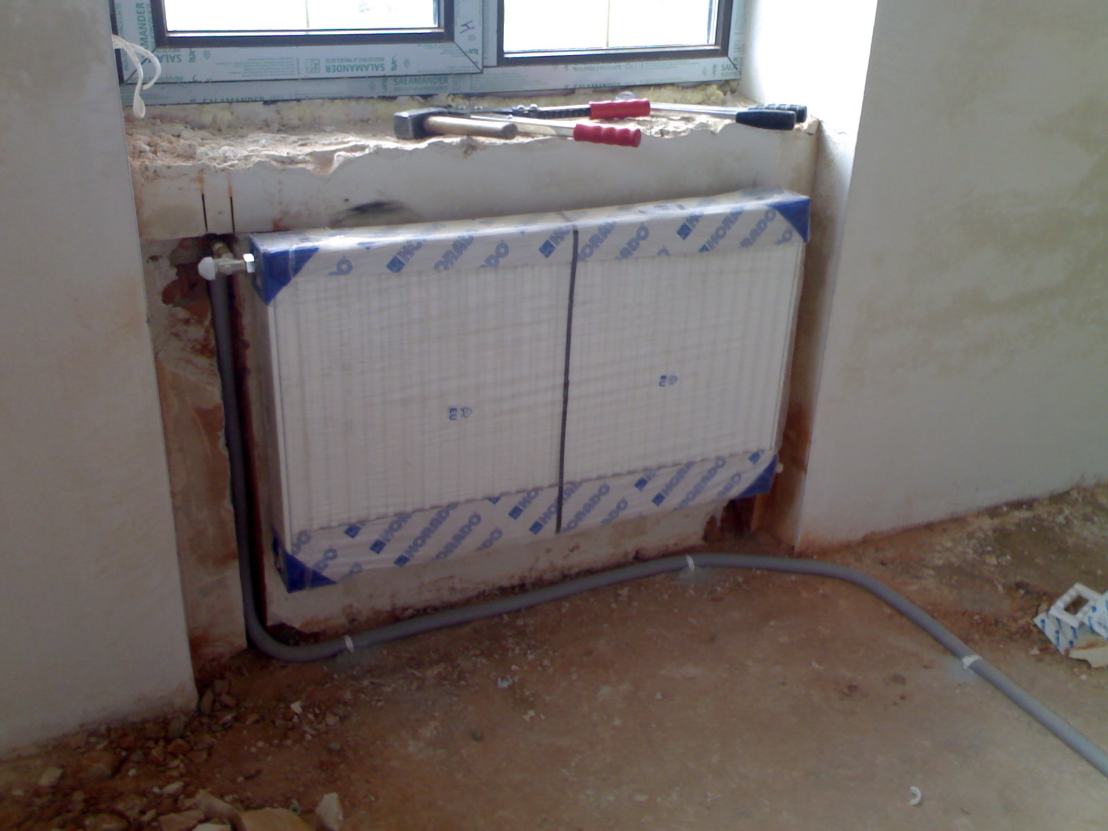

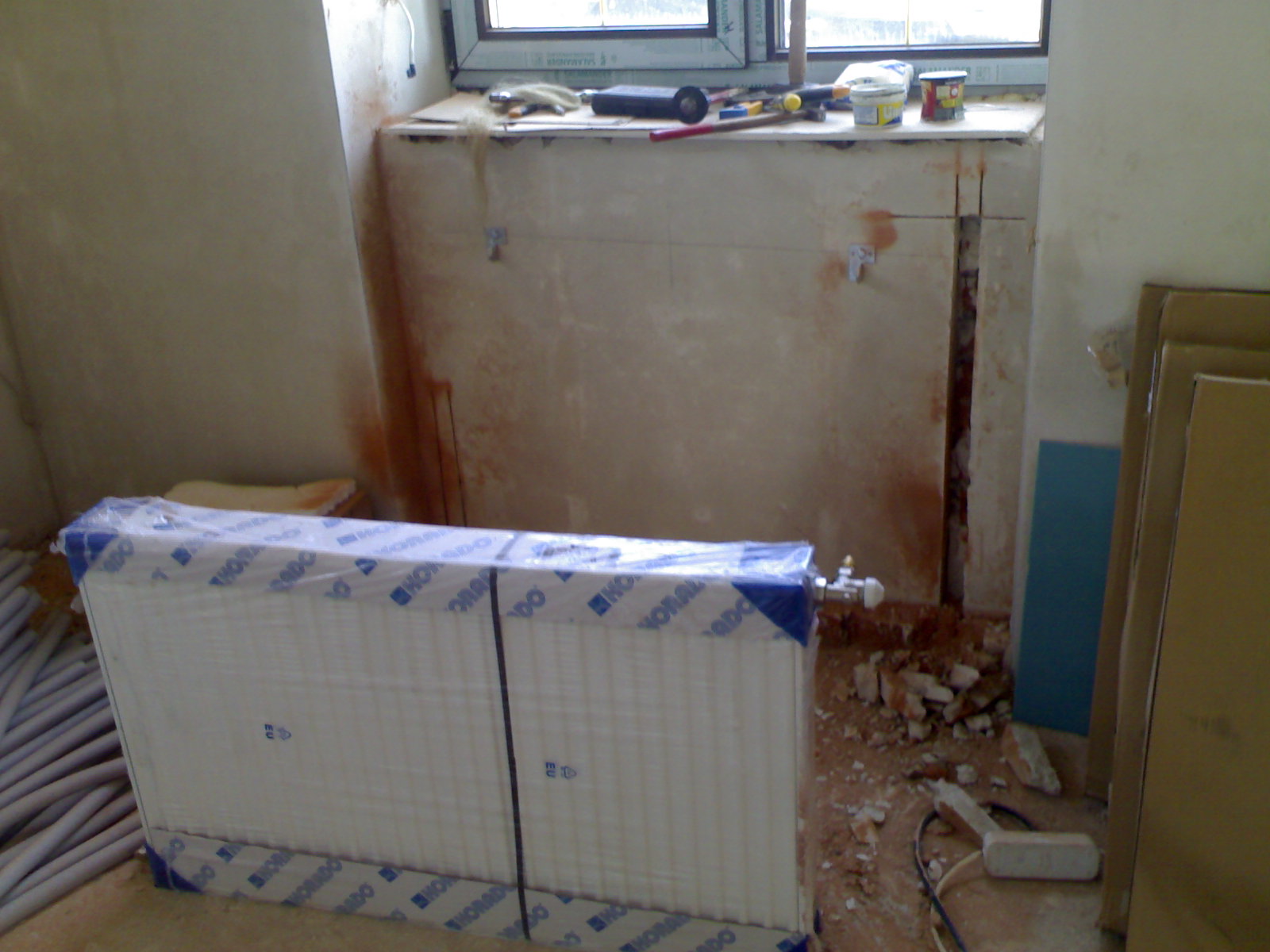

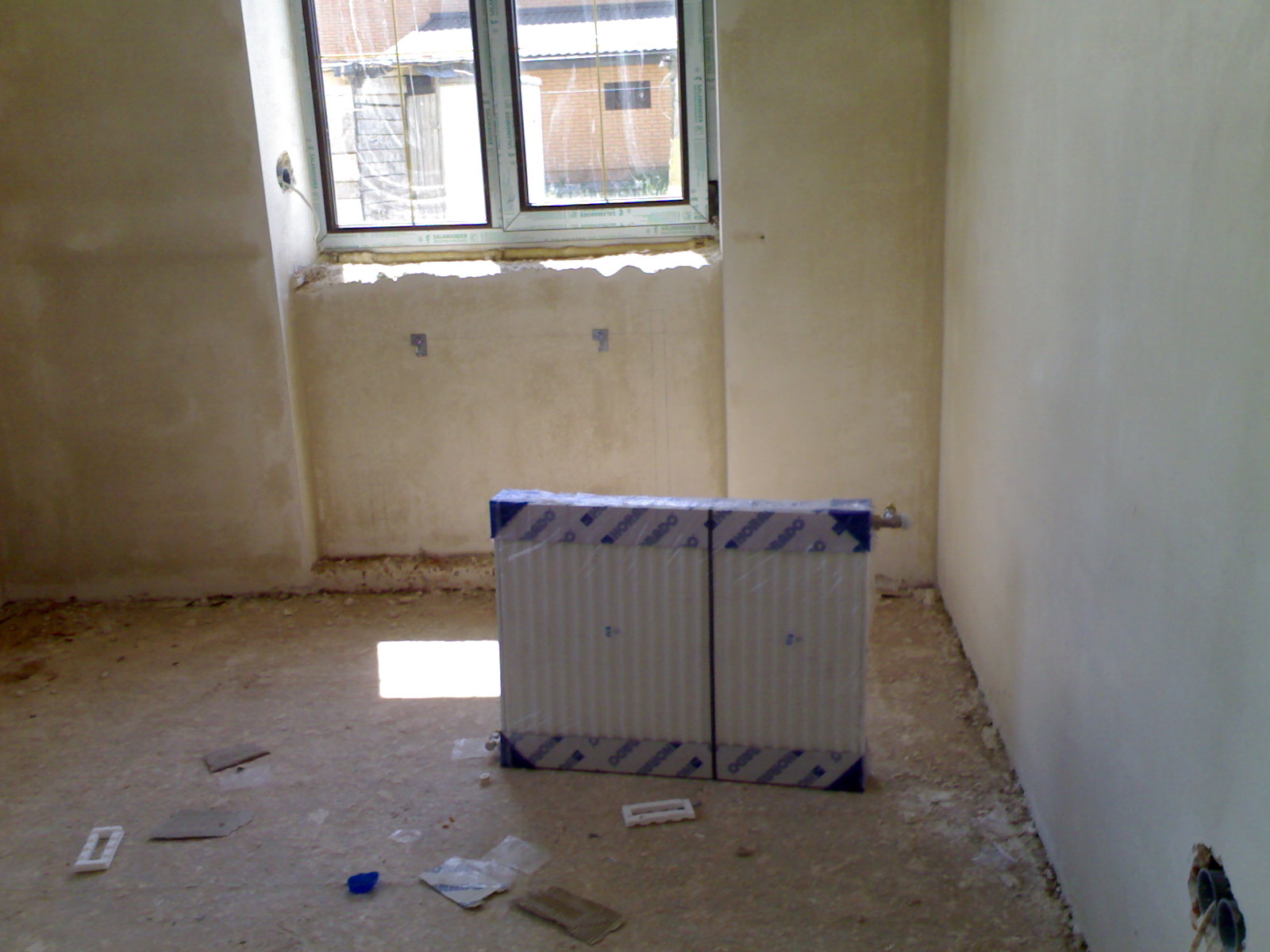

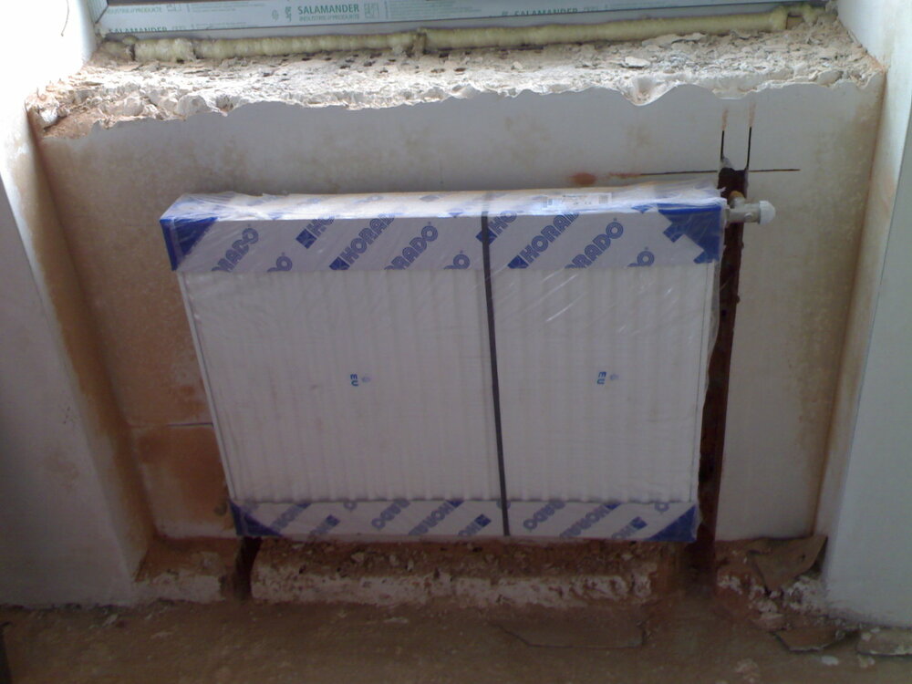

Скажите пожалуйста, а почему остановили свой выбор именно на таких батареях? Я вот сейчас тоже думаю за отопление, но мне почему то все доказывают, что наборные панели теплее и лучше, чем такие как у Вас. По цене я смотрела, что вроде как эти дешевле получаются, чем наборные. Если не секрет, скажите какая цена батарей?
Ставить планировал биметалл наборной, делал расчёты, подсчёты, но они для городских квартир по давлению в системе интересны, а для дома, где будет на порядок ниже, выбор остановил KORADO. Что KERMI, что KORADO, внешне как для меня разницы нет. KERMI в размере 800 из-за нашей бдительной и неприступной таможни надо ждать было с месяц. В цене разницы в моих размерах не было, одна дешевле, чем Kermi, а другая дороже. Итог в размере 22 600х800 -748грн, и 22 600х1000 -867грн + крепёж где-то 150грн. Выбор делаете Вы, вестись ли на заверение, что теплее, или вообще рассмотреть дизайнерские радиаторы, под заказ и ожидание пару месяцев.
Ну, надо места знать :)
Кстати, у Керми крепления идут в штатном комплекте и отдельно никогда не продаются.
Вот поэтому и +150грн у KORADO.:(
