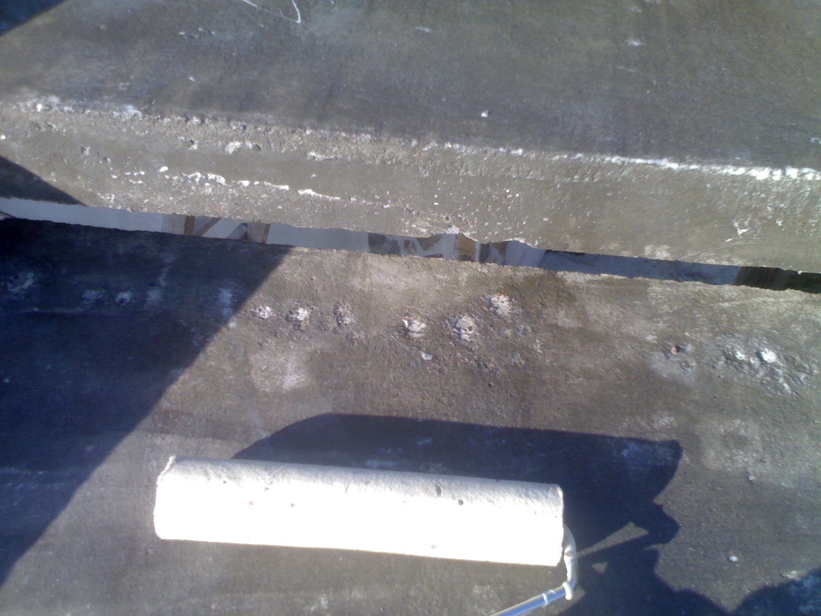

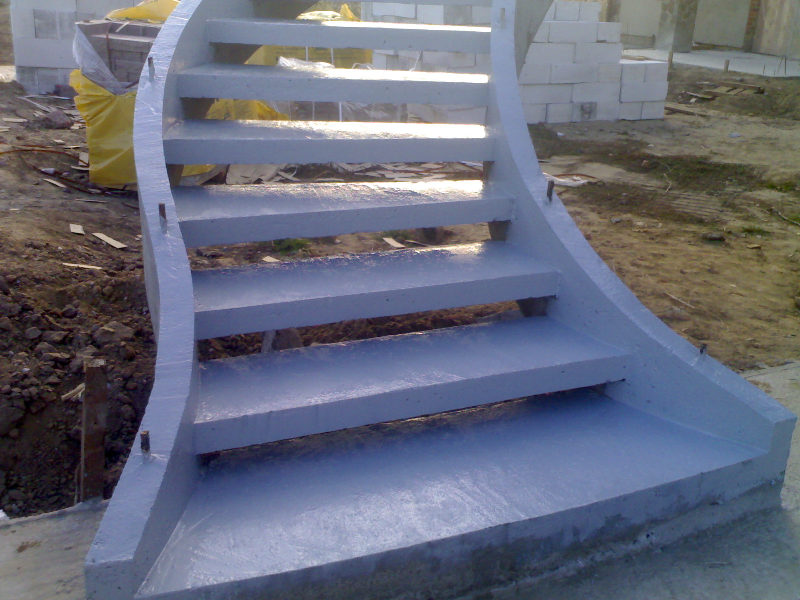

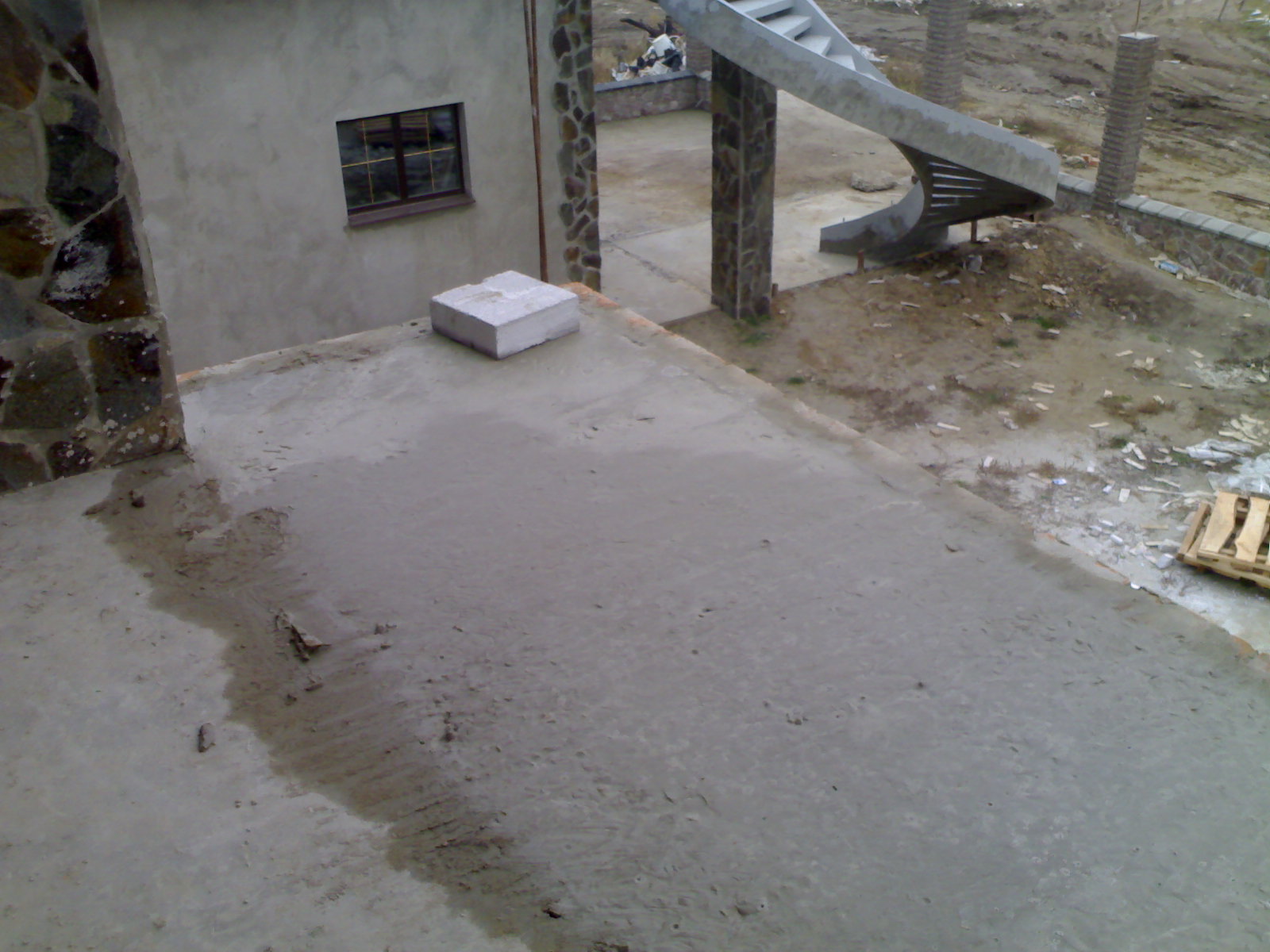

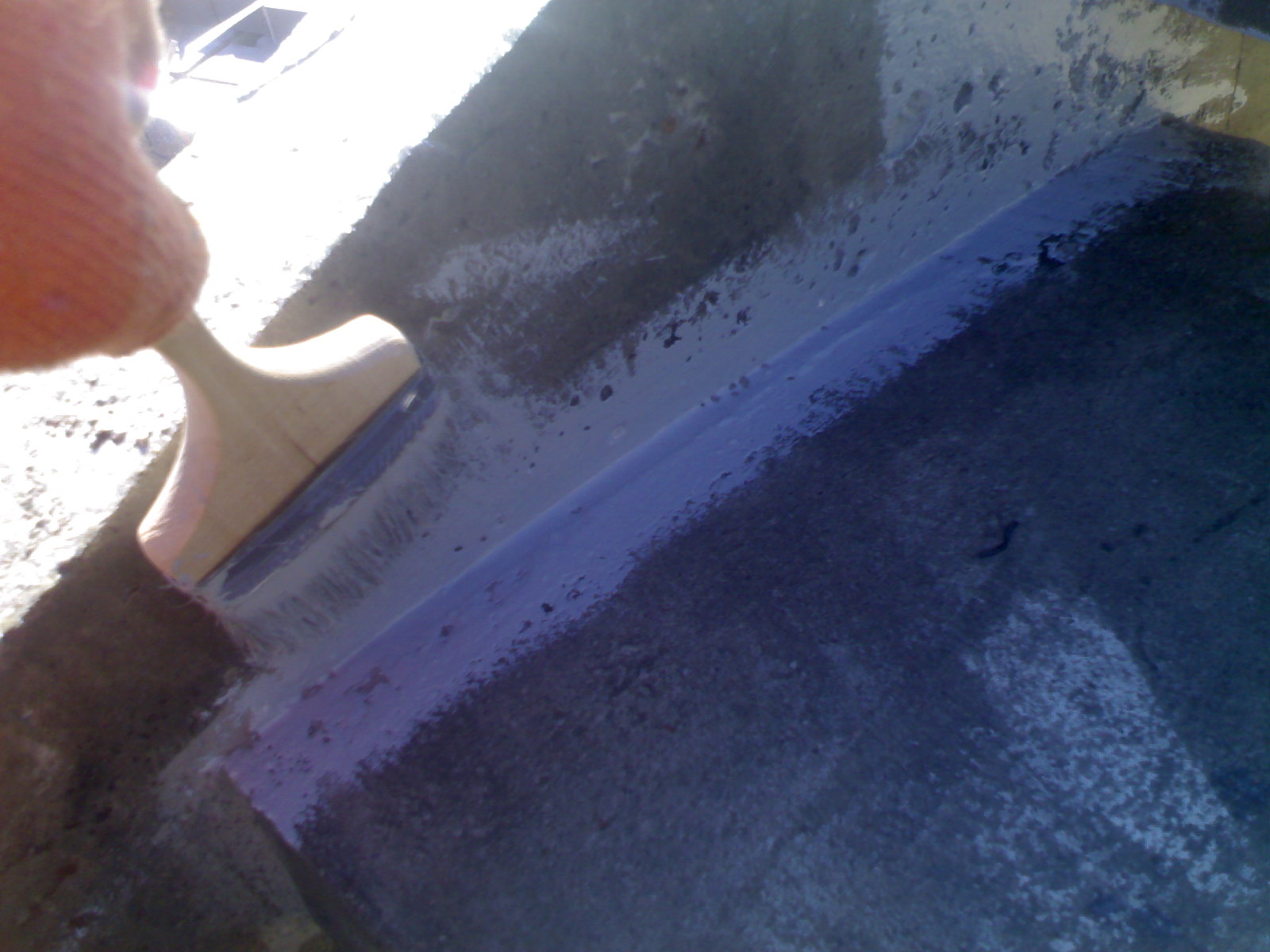

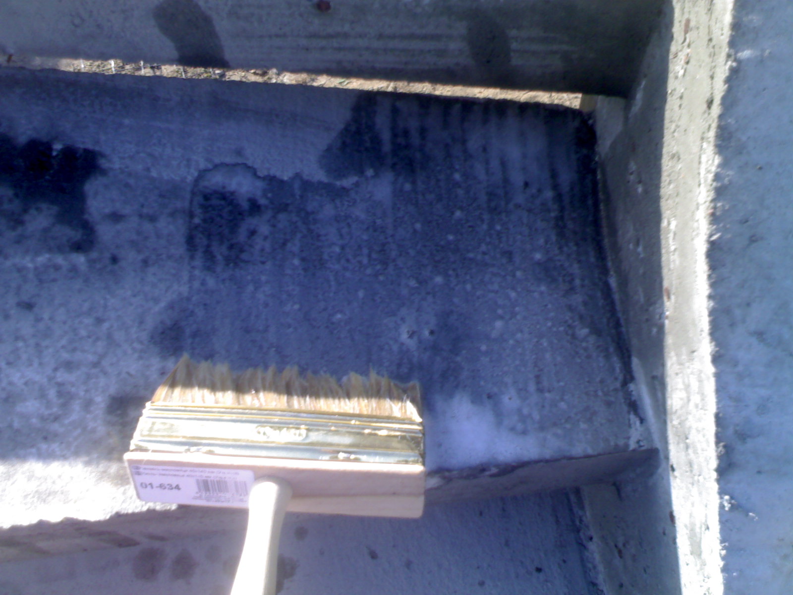

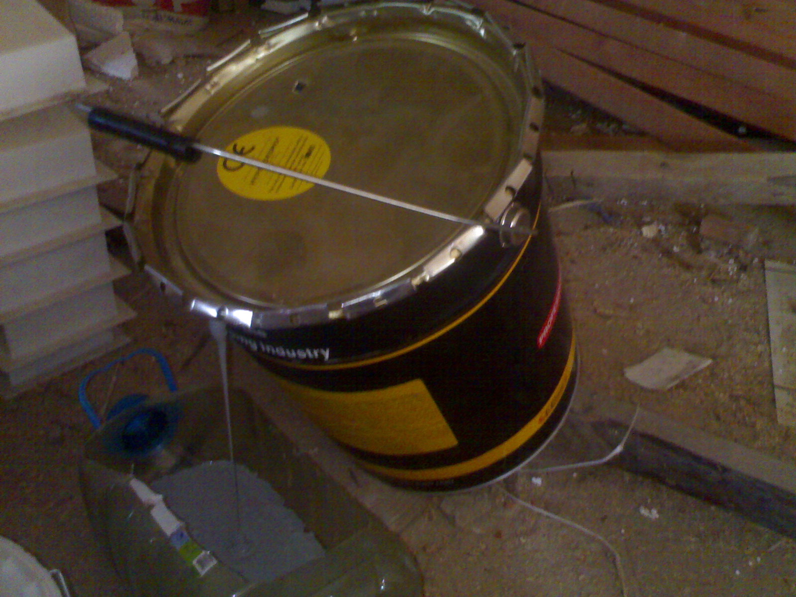

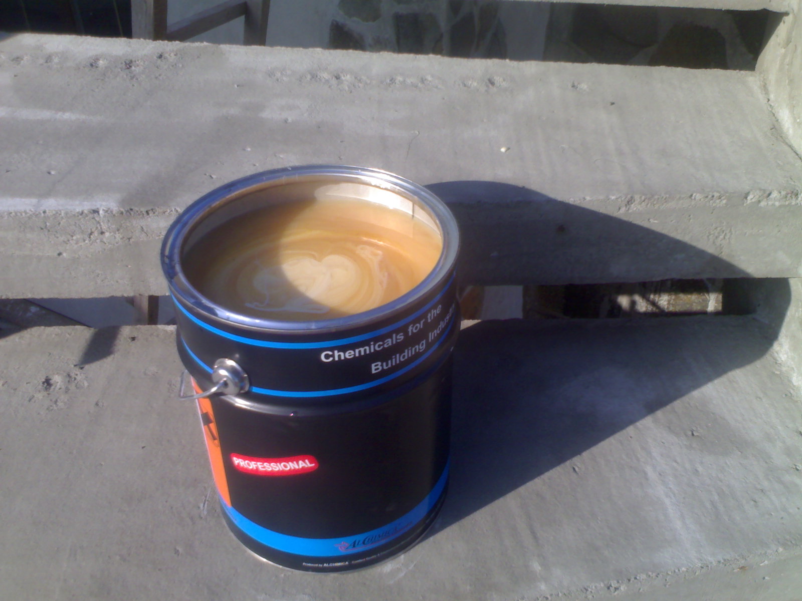

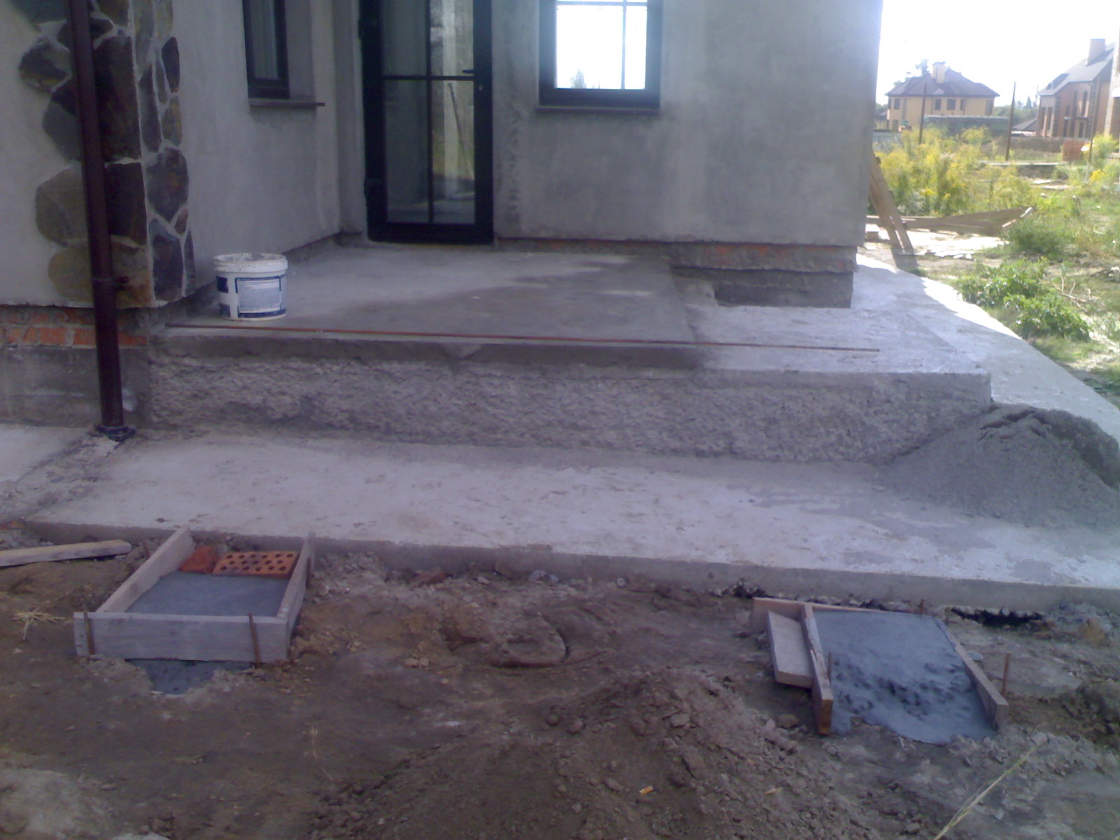

На "зимовку" решил подготовить наружную лестницу, т.к. уже после осенних дождей, на ступенях появились раковины. Площадь которую необходимо обработать - это 20кв.метров. Обратился в ЭКСО, там выслушали, проконсультировали, продали три баночки: две по 5кг, и одну 25кг. Делал по их рекомендациям, а именно: Первый шаг - обработка кислотой поверхности, шаг второй - грунтовка, и на следующий день наносил гипердесимо (три слоя, и через день). Через день не получилось, по причине невысыхания слоя, и валиком гипердесимо (если не идеально ровная поверхность) не удобно наносить, наносил всё кисточкой, тщательно втирая в поверхность. Вот что получилось после двух слоёв гипердесимо:
250178834_20101011-.thumb.jpg.ee0372bb021ce83ee50779f31100b529.jpg 1884594547_20101011-.thumb.jpg.98b6a4e37dfd0048889449f2186a14eb.jpg 790600540_20101011-.thumb.jpg.086a60356e83ff8b9a46fe6772c85400.jpg 556640806_20101012.thumb.jpg.4f4c55f1f0985ecf944066562b9c518d.jpg 541059794_20101012.thumb.jpg.91ccc4f2c613002c99f7de6471515e44.jpg 257731470_20101012resultat.thumb.jpg.5a35ada2e916b52dee638ccd03f62a21.jpg 15880720_201010142.thumb.jpg.fa34c56f6ec0f01997496de13ef9610f.jpg
Температура нанесения до +5гр., за бортом было от 8 до 11гр. Остался ещё один слой, с песочком.

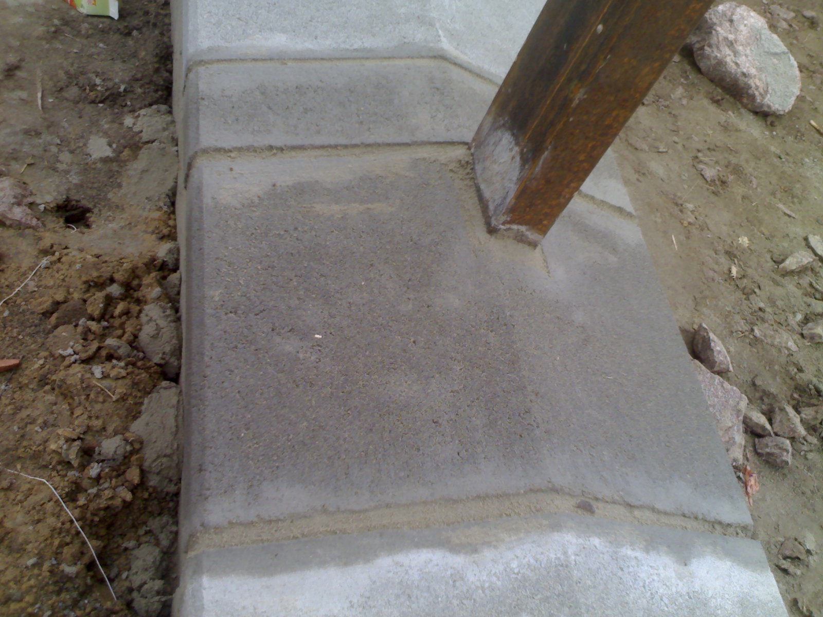

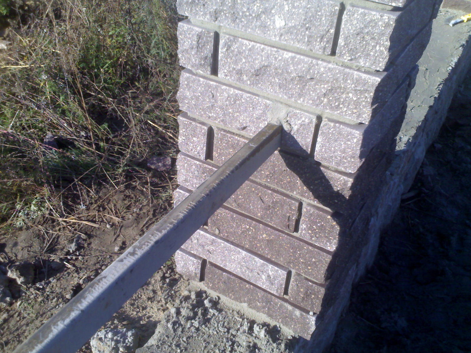

Осень внесла свои коррективы на наружные работы. Пару дней дождя и запланированная подпорная стенка со всеми столбиками до конца недели - несостоялась. Но работа продолжается.

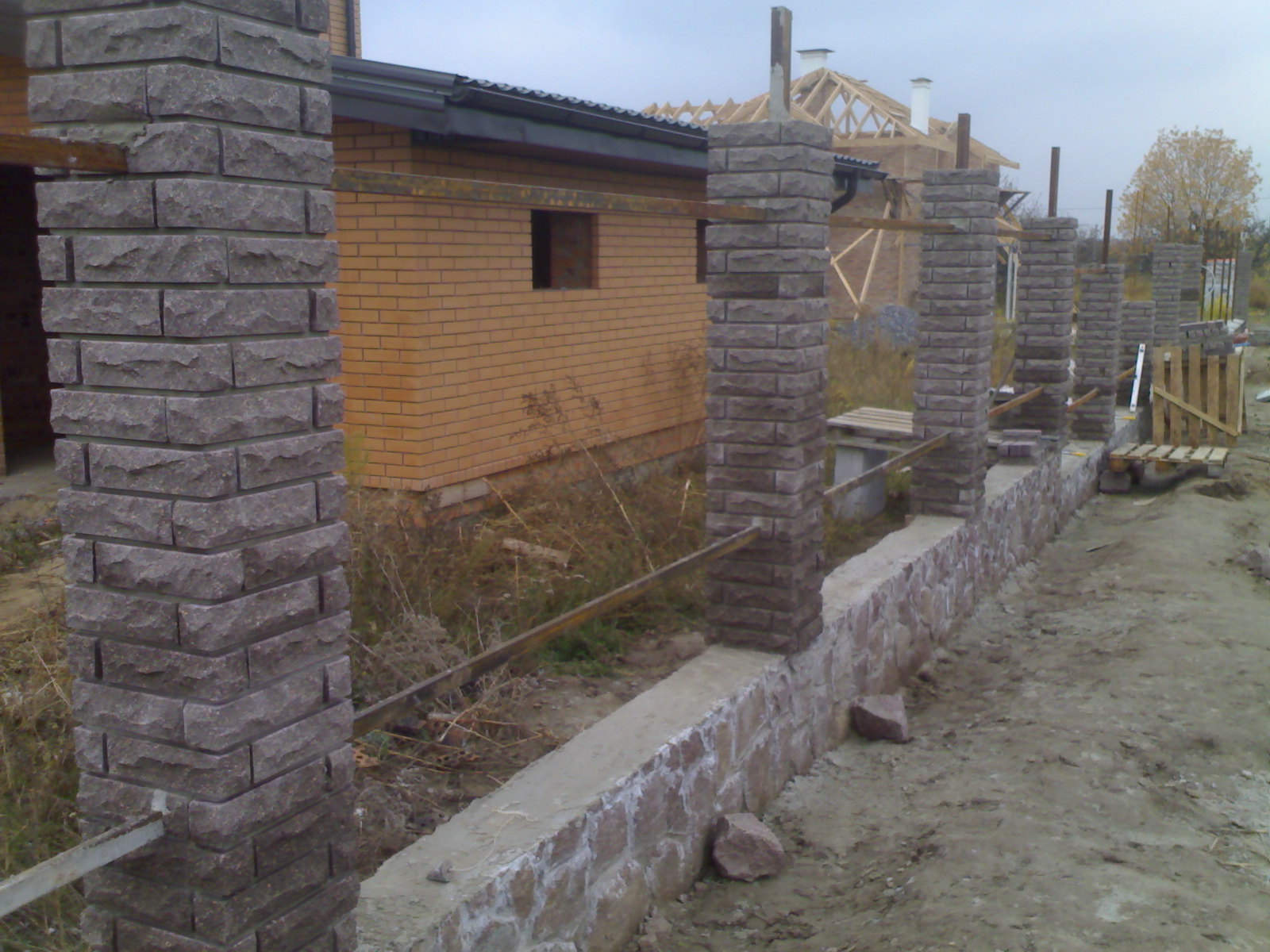

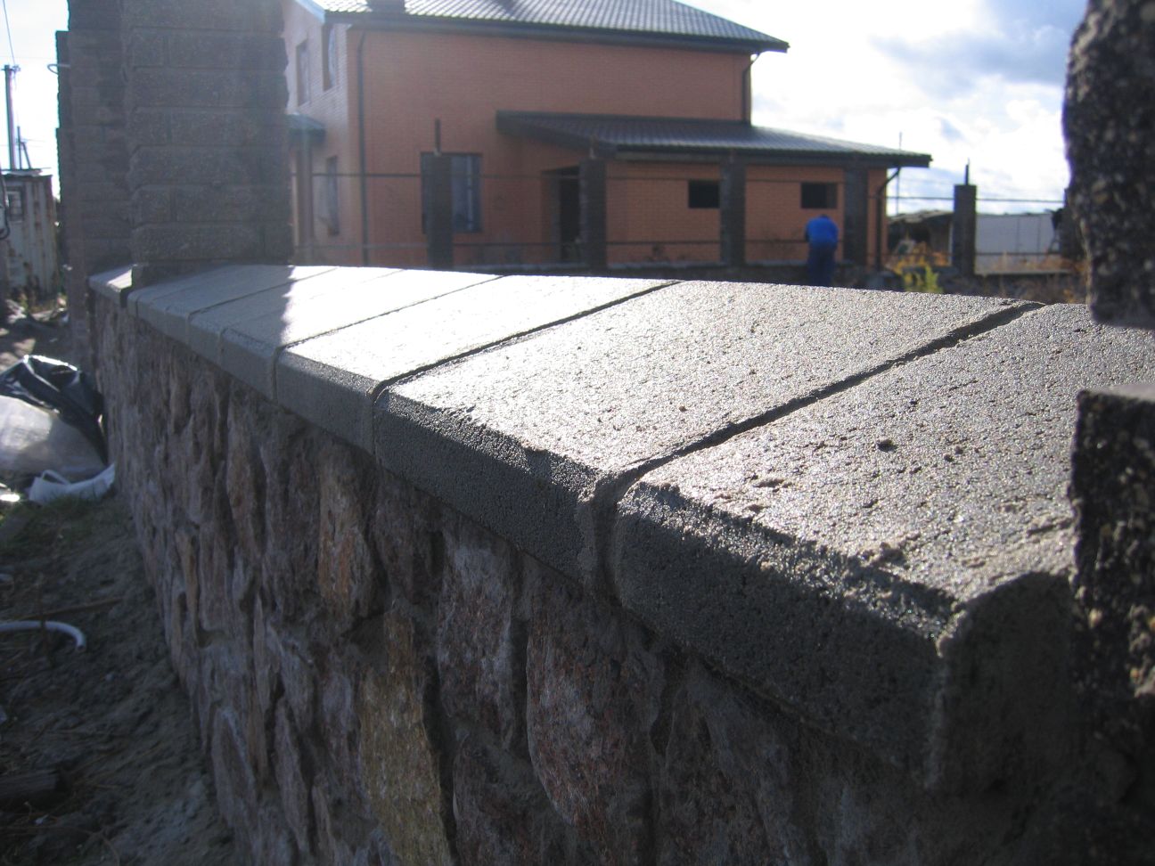

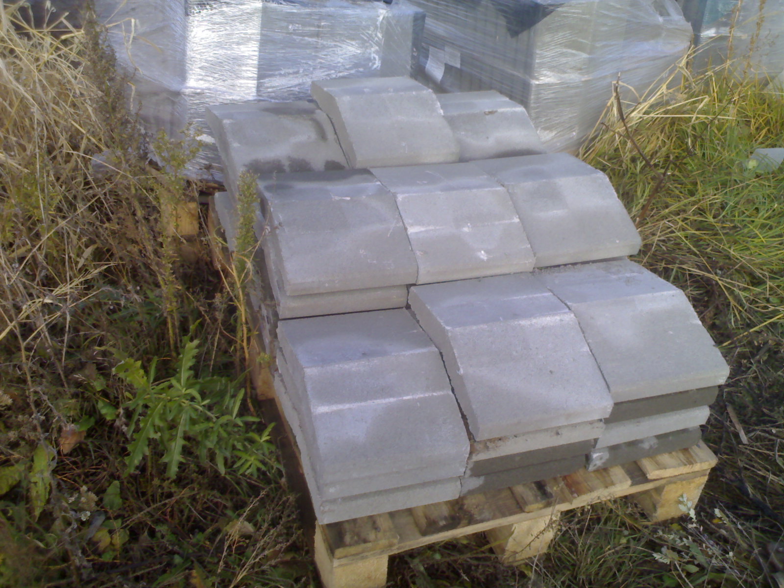

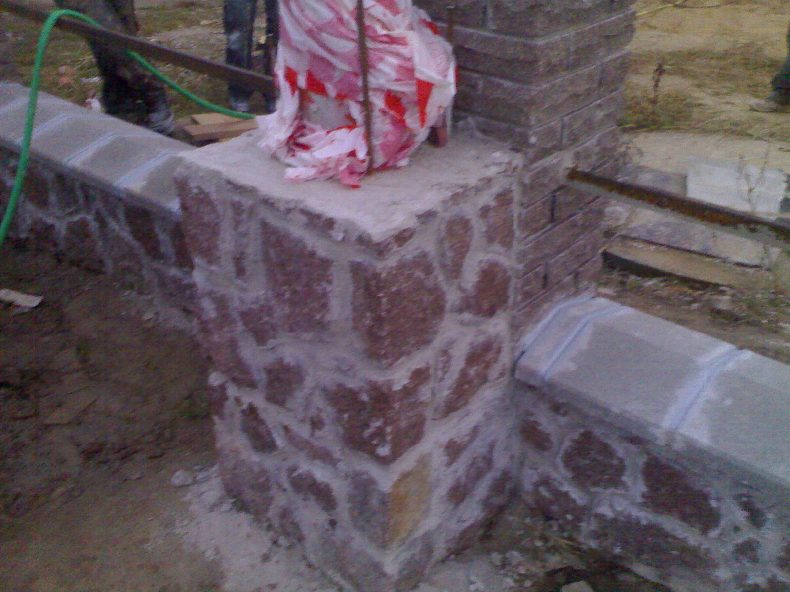

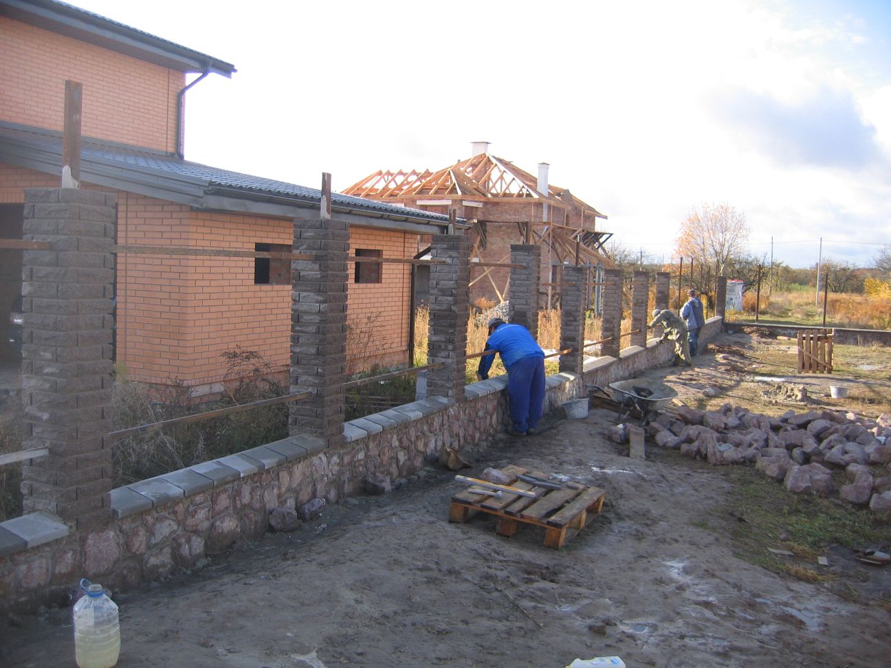

С крышками на парапет также возник казус. В Эпицентре с неделю назад, крышки с пигментом, т.е. красные, жёлтые и черные - подорожали на 2 грн. Я намереваюсь покрасить их в коричневый, поэтому довольствуюсь серыми за 12,5грн за (L)250х360х(h)75. Их необходимое наличие было только на Григоренко и в Николаеве:). Производитель monolit-bruk.com.ua/products.php ответил, что он работает на Украине только с Эпицентром, или с 31 палеты (мне необходимо 7), а цвет коричневый будет только с весны 2011. Остальные поиски крышек в такой цене не дали результата, цена как минимум в два раза выше. Заказал манипулятор за 600грн (мэстные, Эпицентровские, оценили себя в 1000грн). Загрузили 6 палет за 30мин, а одну (последняя) искали часа полтора. Потемнело, "нашли", пересортировка, дали чёрные крышки. хотя вид их 100% -серый. После разгрузки в 19.30, манипулятор отъезжая через 50 метров, застрял. Ночью, говорят вылез.

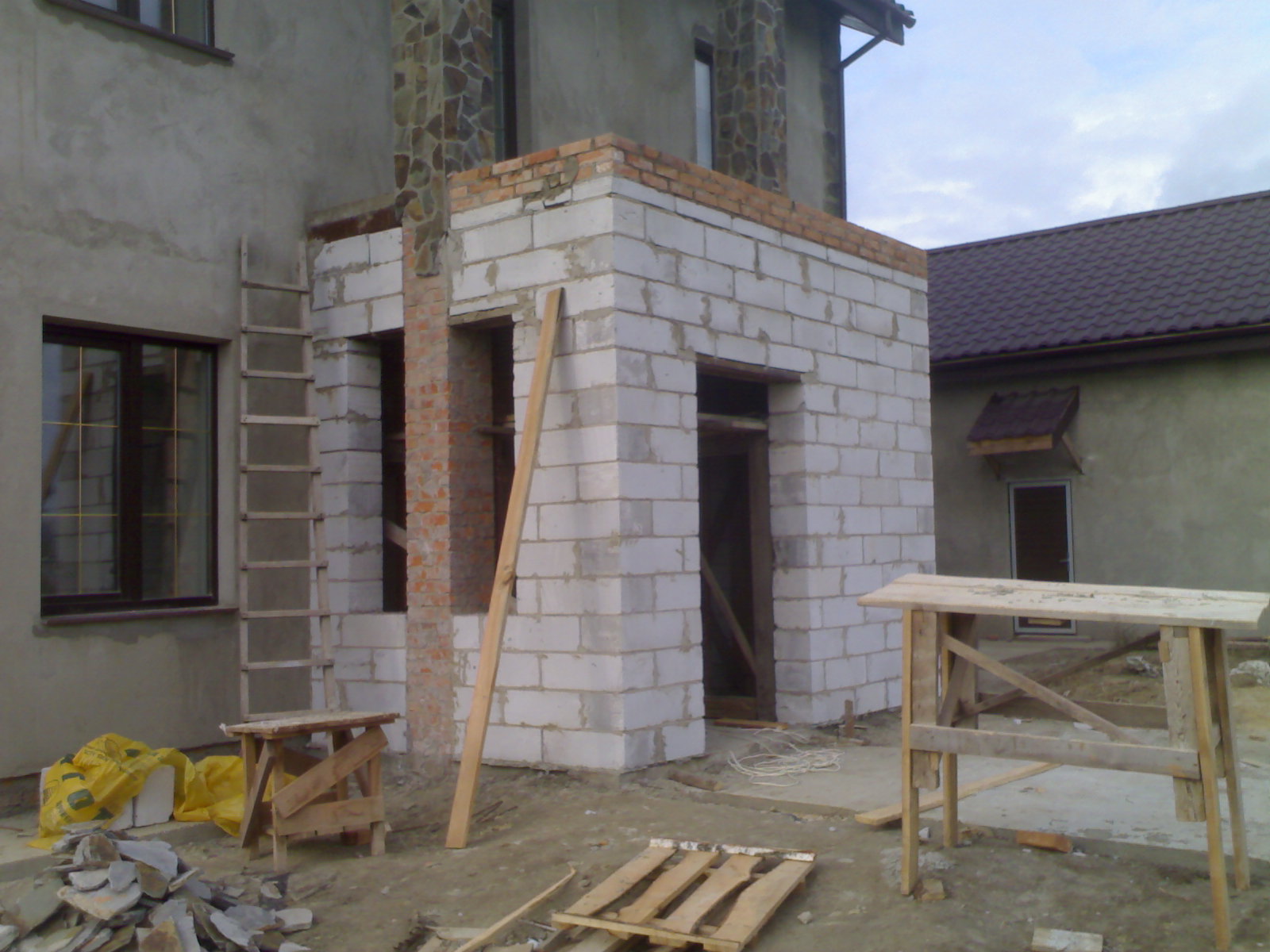

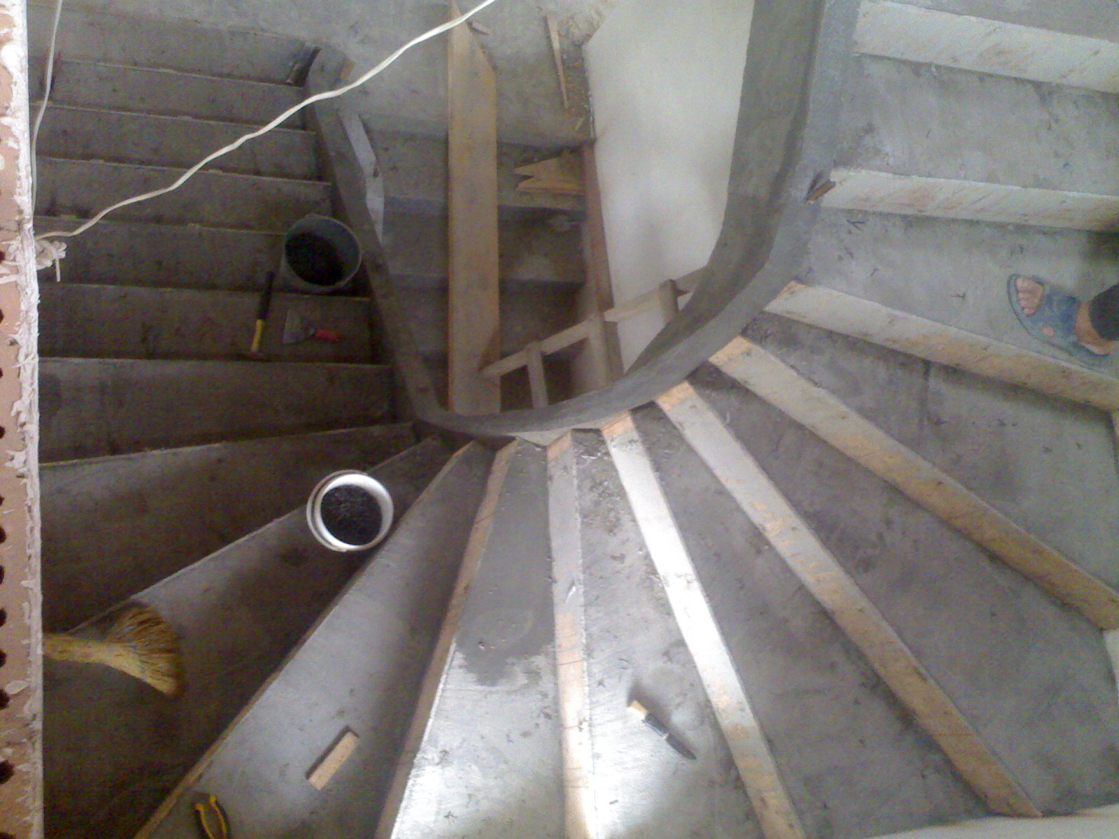

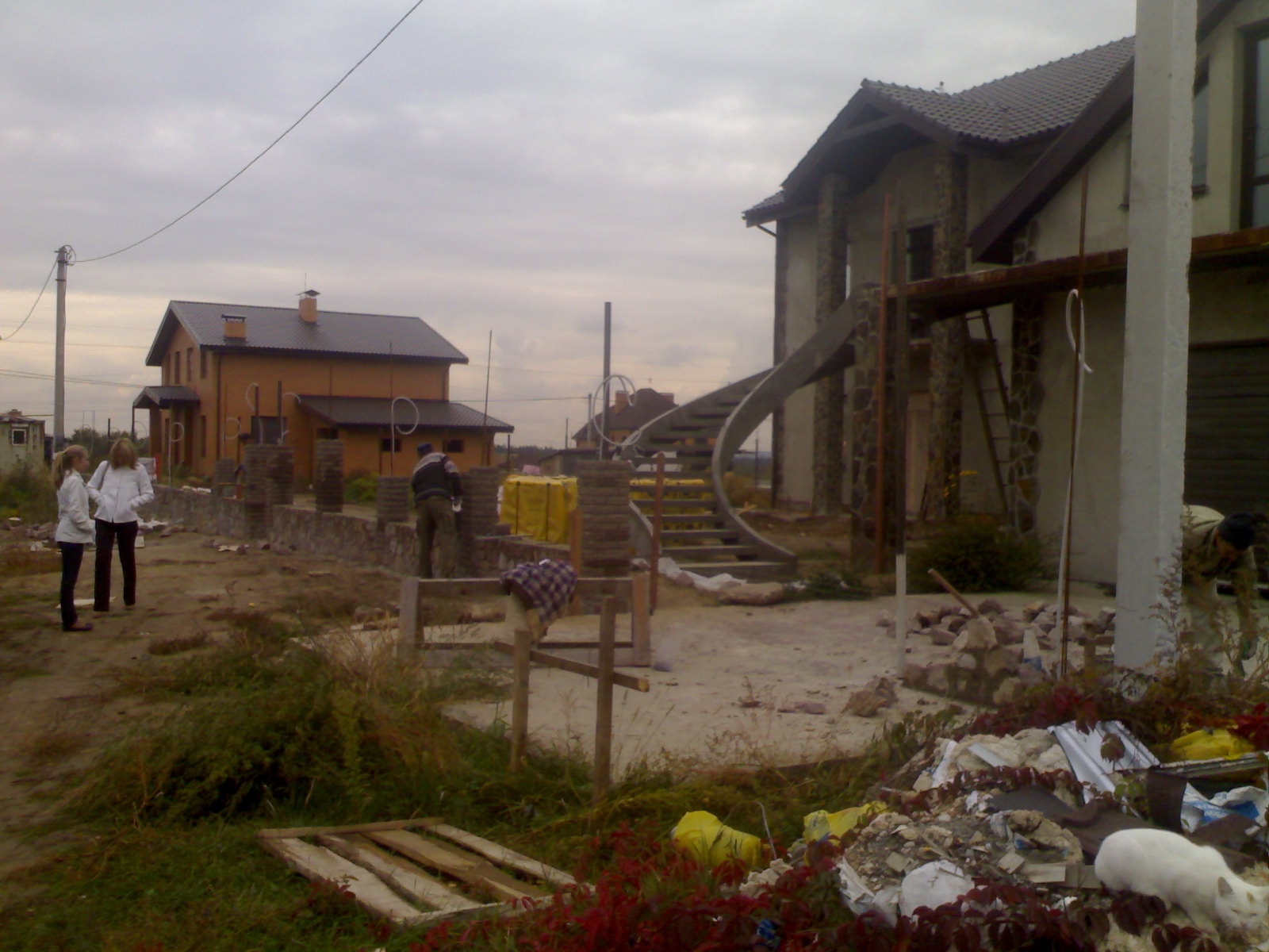

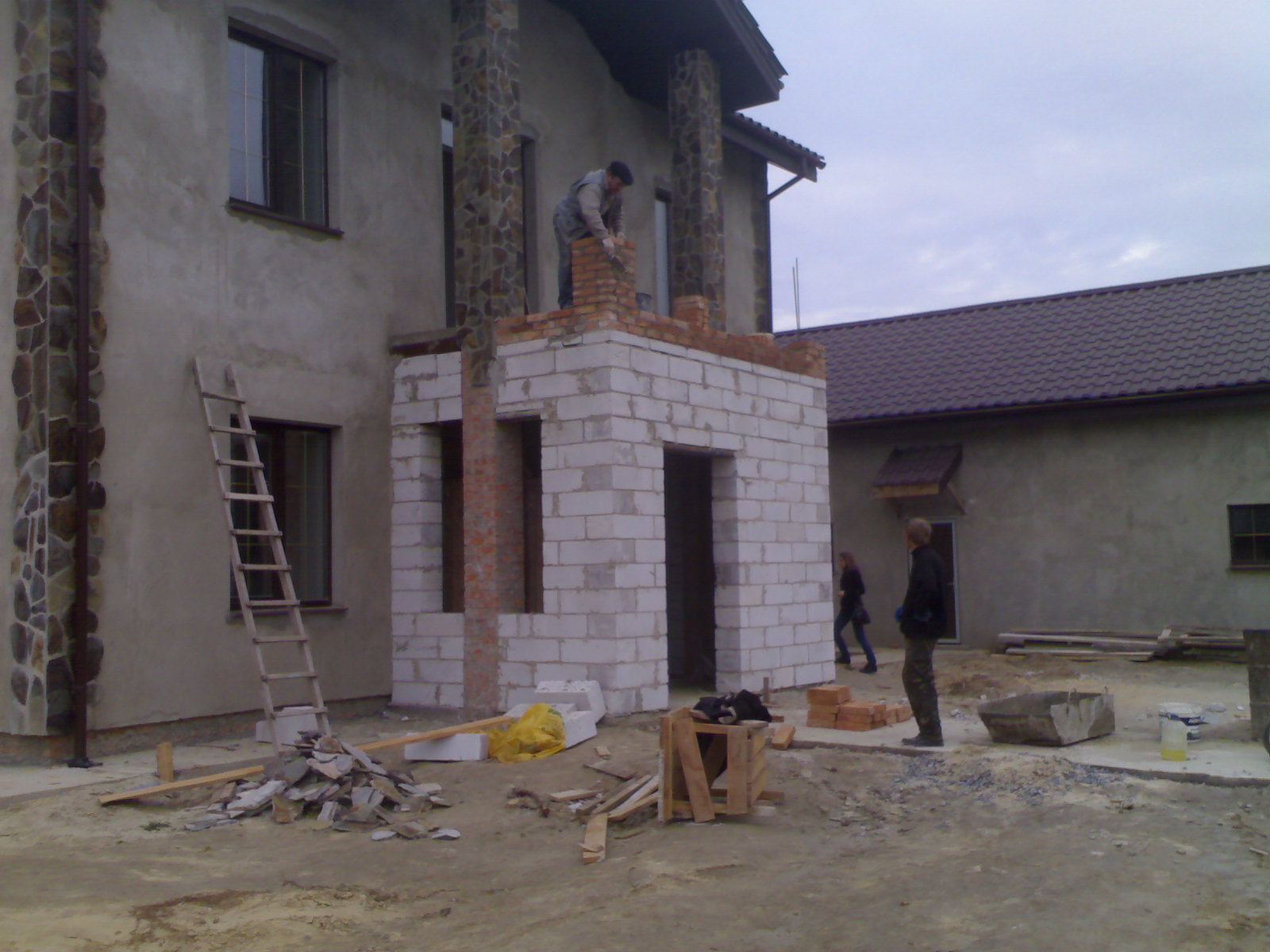

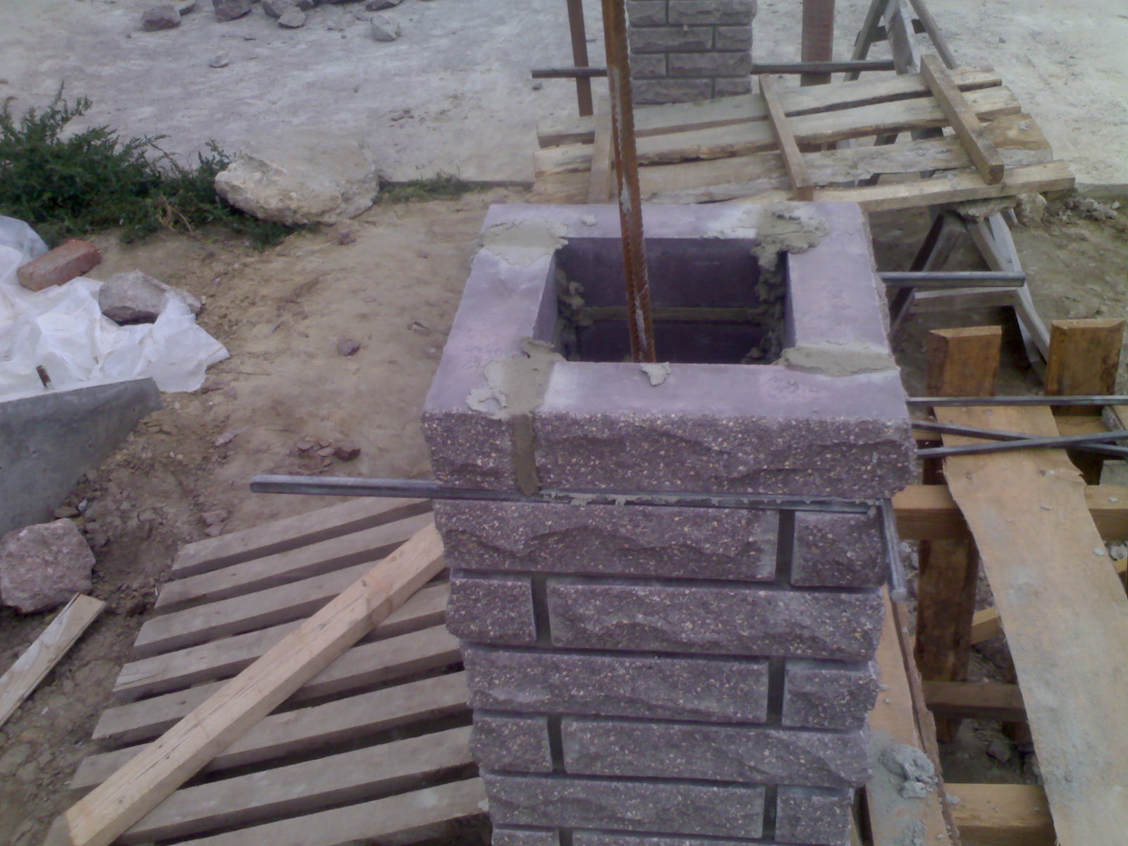

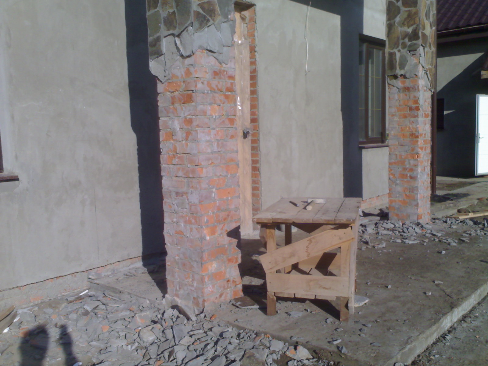

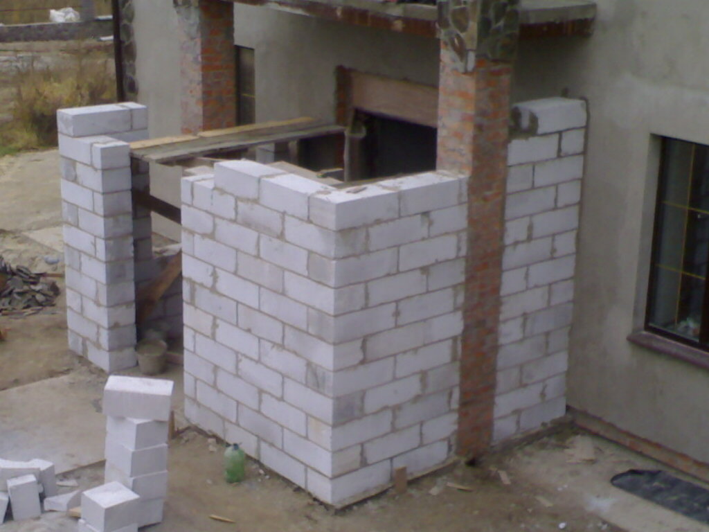

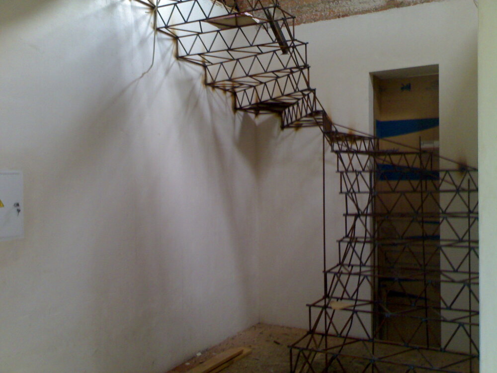

Ну и начали работу над предбанником
1897040147_20101021.thumb.jpg.3e9ea0b38e90313df20af0ba518a0e3b.jpg 2016886518_20101022-.thumb.jpg.3f0bac2e39078f1fb6428bfc9eea7b00.jpg

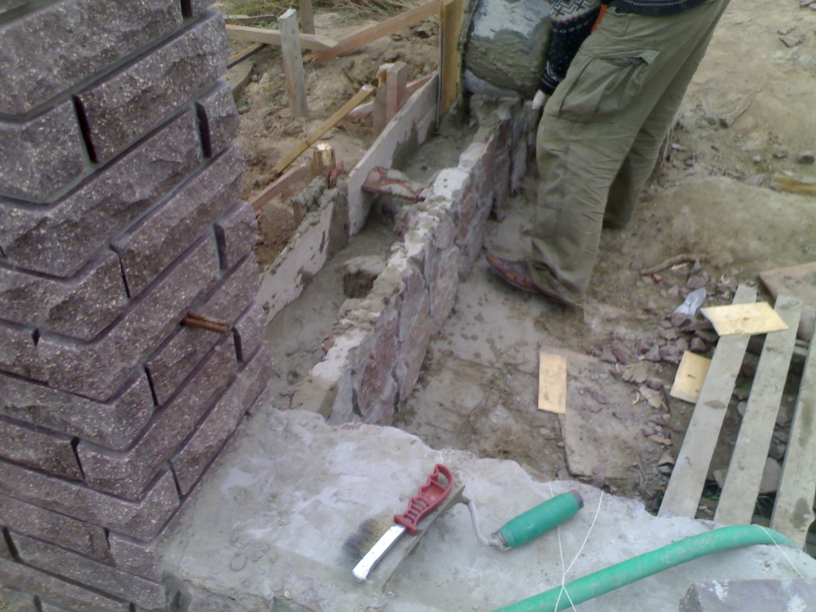

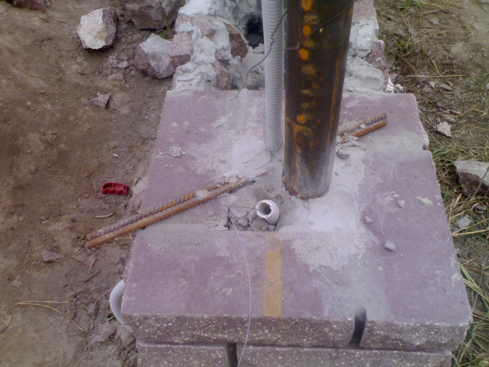

У Застройщиков, есть известный ритуал - в начале стройки, заложить монетки в первый ряд кладки. Так вот и у меня на участке, когда между каменщиками был разговор о уложенном крайнем кирпиче на столбик, так соседские работяги: "А проставиться?". С нетрезвыми рабочими мне пока везло. ТУк, тук,тук.

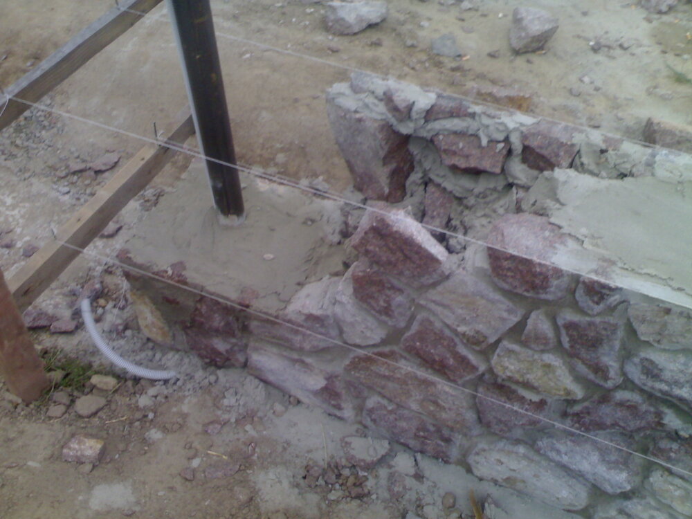

933471202_20101026.thumb.jpg.9c4b1914c5009d45e98ed861707a4829.jpg 1035670096_20101026.thumb.jpg.4aa86a03ab45167c0de7b50b427d7480.jpg 1870905047_201010268040.thumb.jpg.76d047ffb6b67e00bd740bd1723e3655.jpg 1476197666_20101027.thumb.jpg.32f17a62dda48aed2ad1fe9a4a4c5941.jpg 850174537_201010272.thumb.jpg.9836c16eabe7a275f8f3123f58279fcf.jpg
С крышками на парапет, считал, считал, а нет - 25 осталось, будем их консервировать для соседей.:)

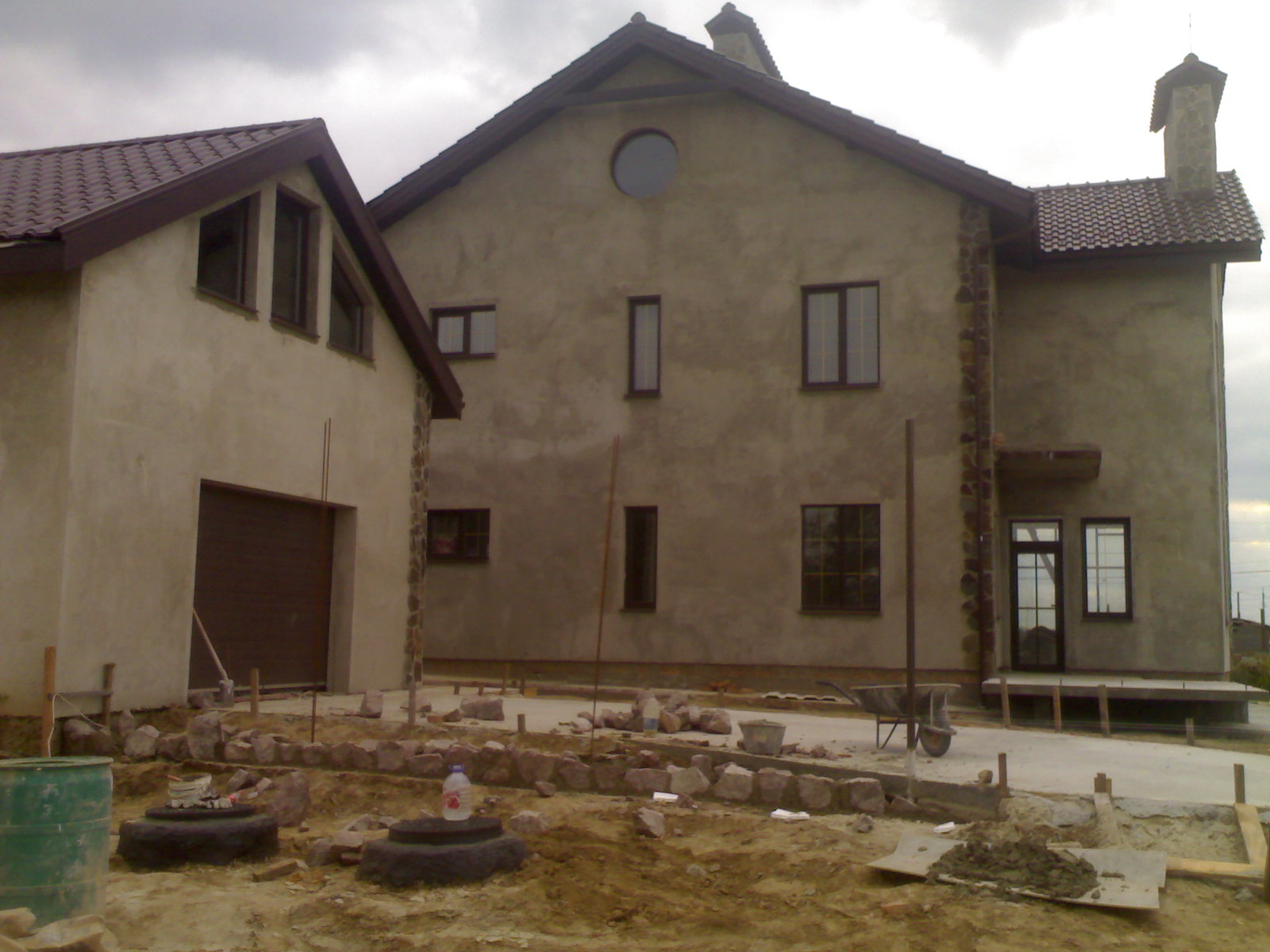

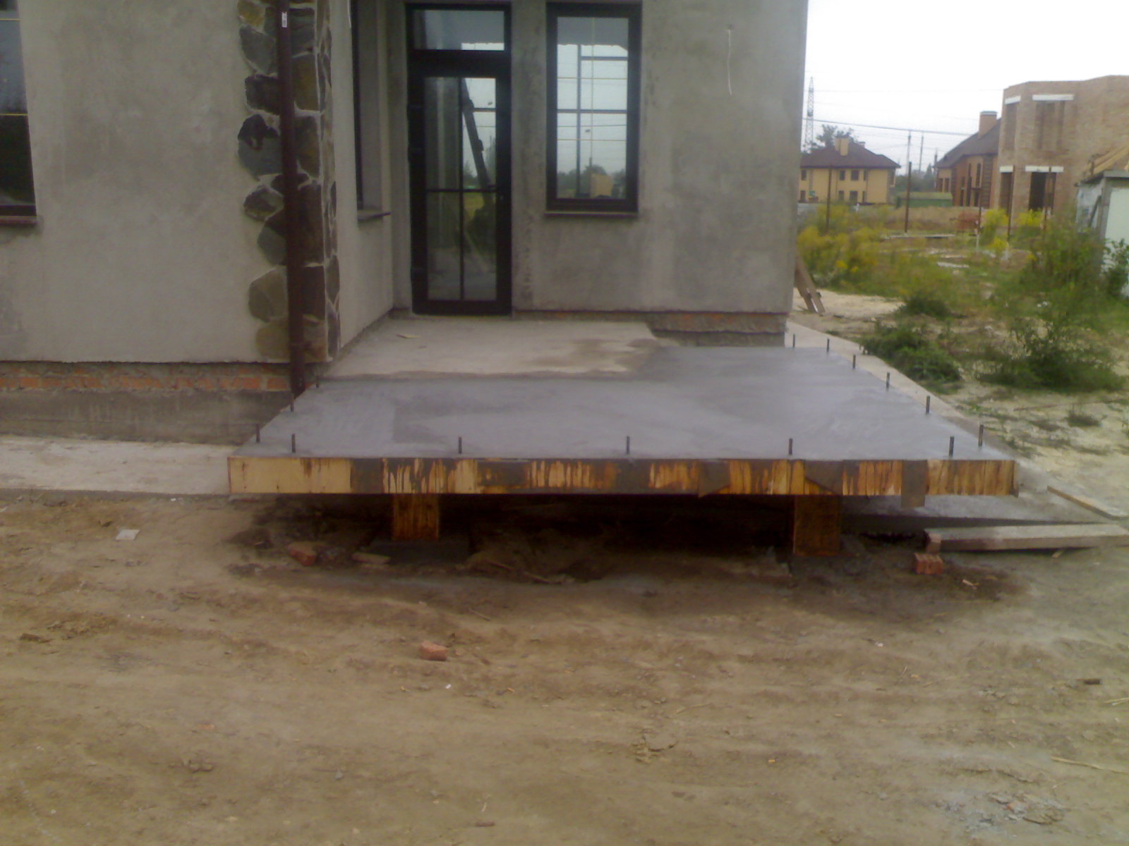

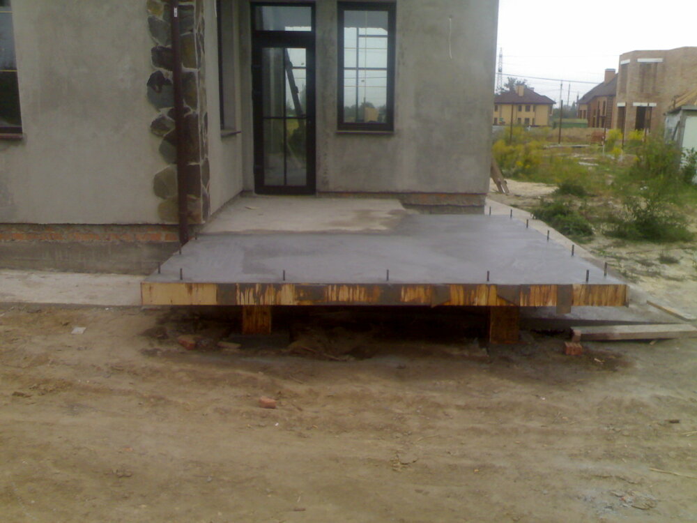

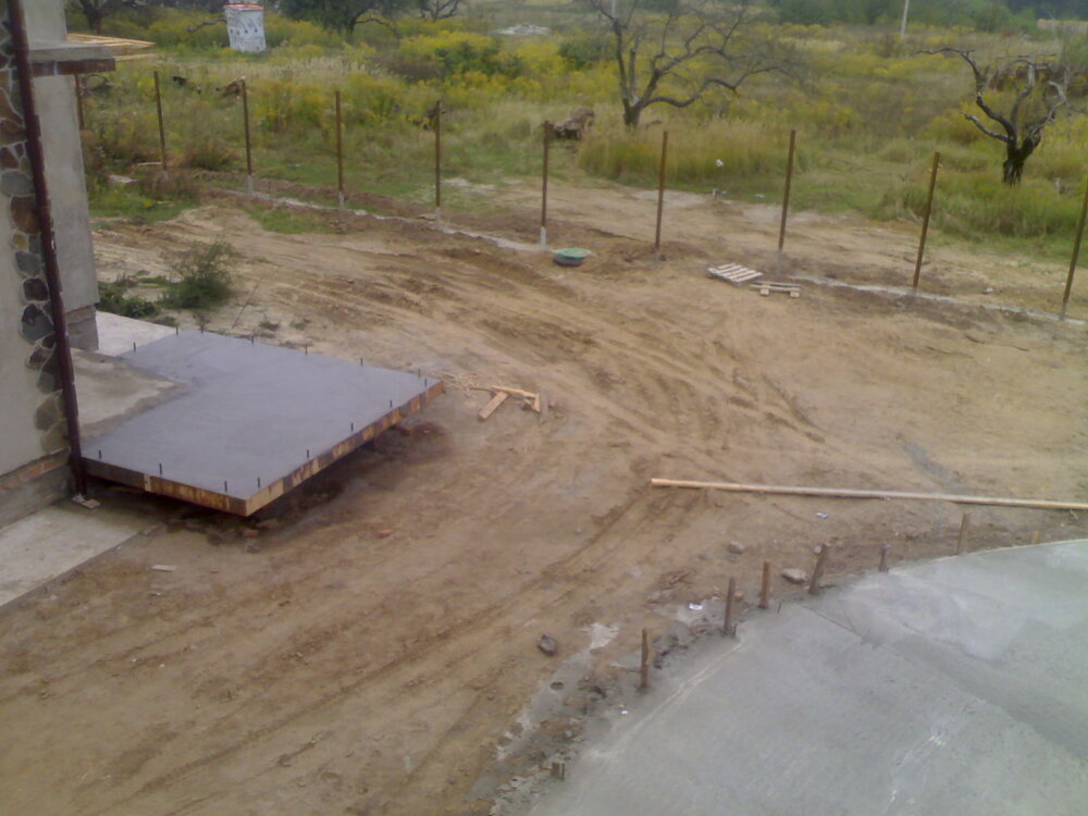

Как говорится "НАКАРКАЛ": Вот - это соорудили за два дня:
1669594196_20101025.thumb.jpg.909dd8e975e6c70850839dc2ad46046c.jpg 304734417_20101026.thumb.jpg.793d3656f53af0bc603db90279cced3e.jpg
А потом свершился День рождения у "Мастера", и он ушёл в затяжное пике...%) На неделю этот участок притормозился. Нашли замену только через неделю.

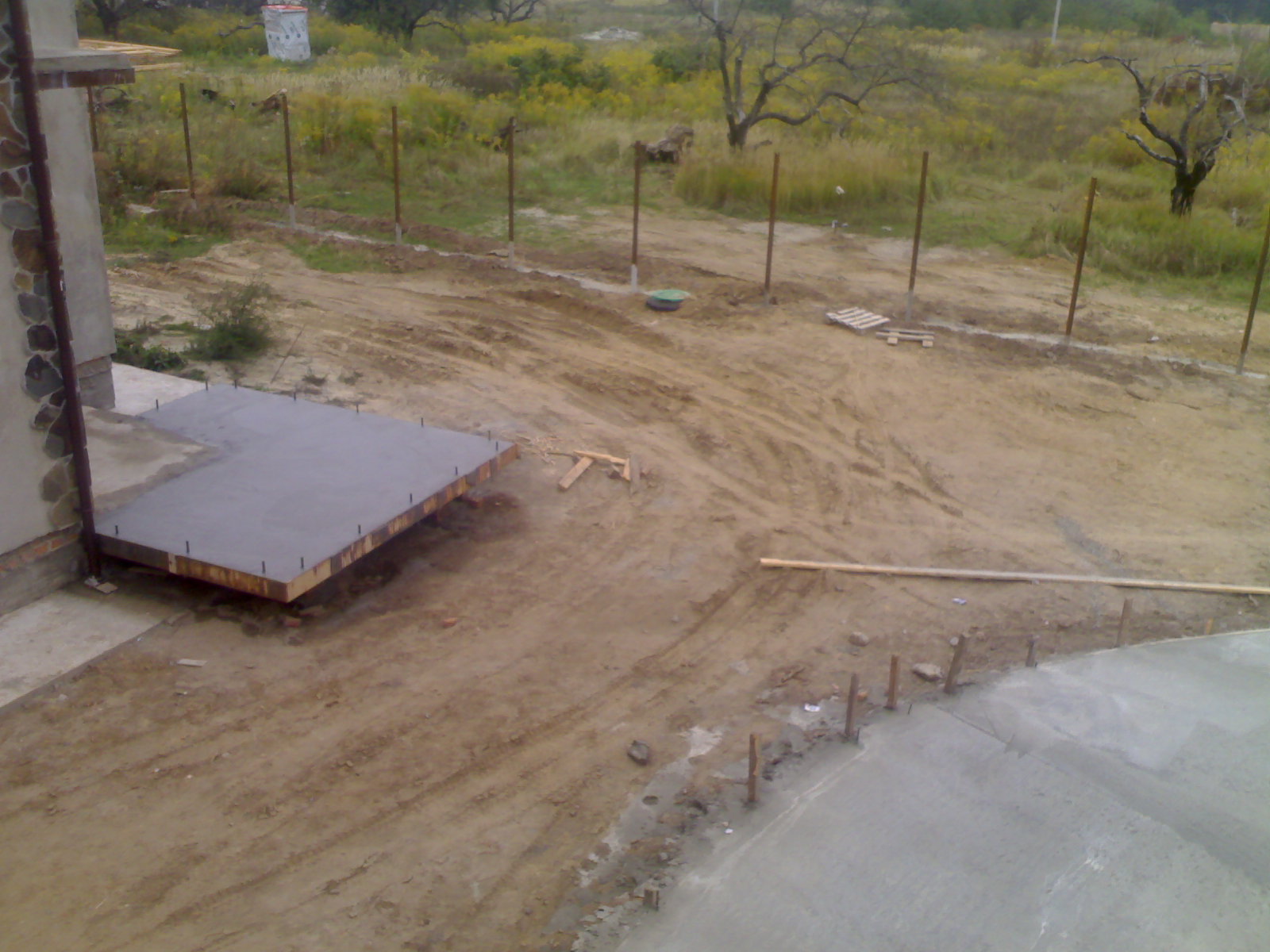

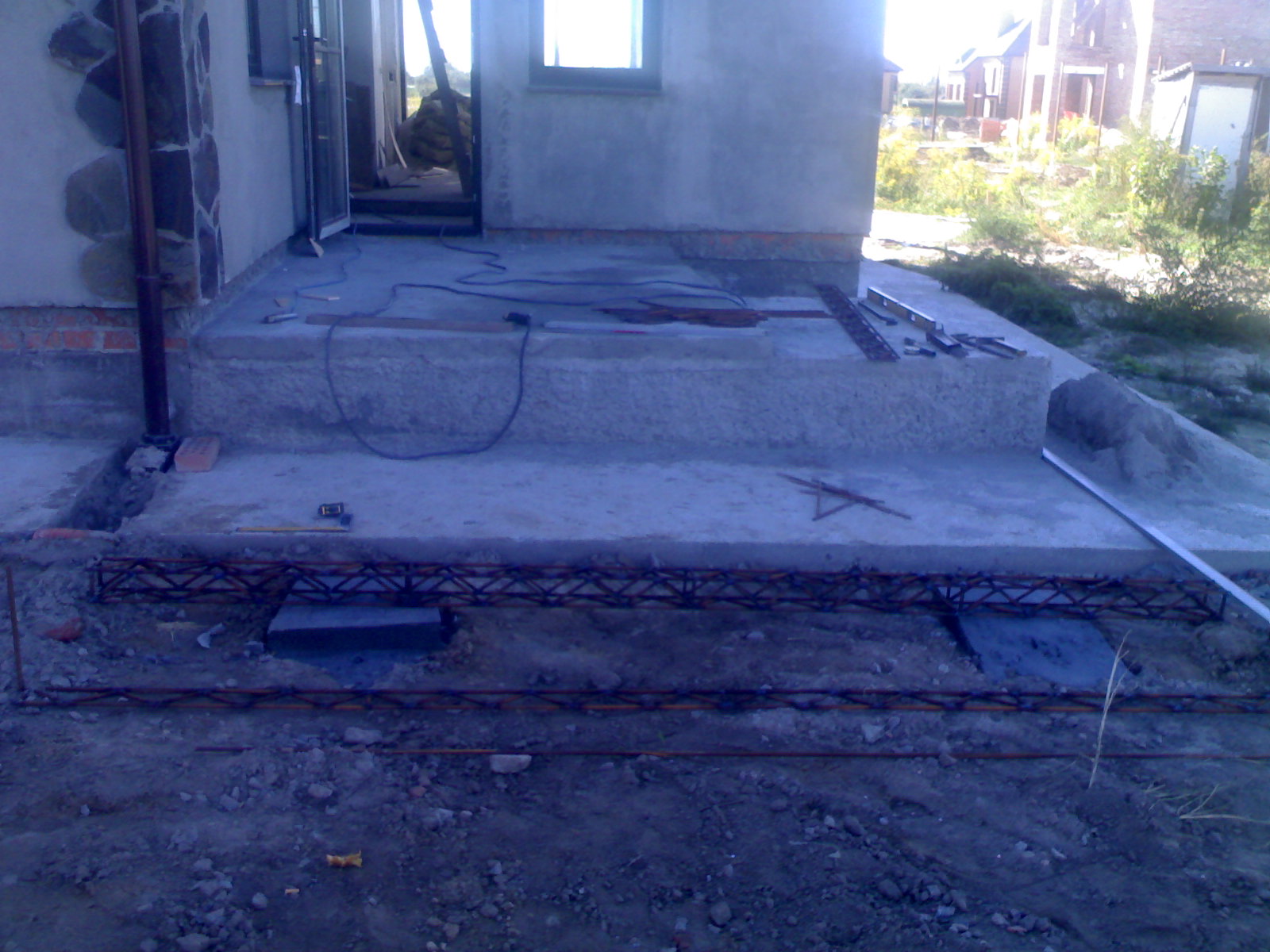

Вот приехал, зафоткал:
[ATTACH]70145[/ATTACH]

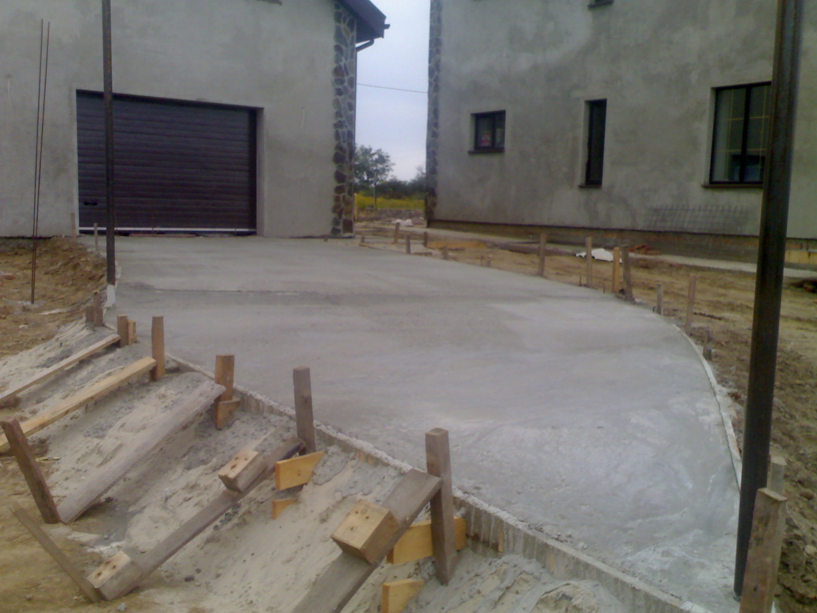

Если не секрет, сколько Вы заплатили за работу за м2 по бетонированию подъезда к гаражу?
Спасибо.
<Зебромуж>
Спасибо.
<Зебромуж>
С земляными работами, опалубкой,вязкой арматуры и принять бетон по 200грн за куб. Ещё есть и комплектующие:та же арматура д.10+щебень 20-40 +песок+ бетон по 485грн за куб.

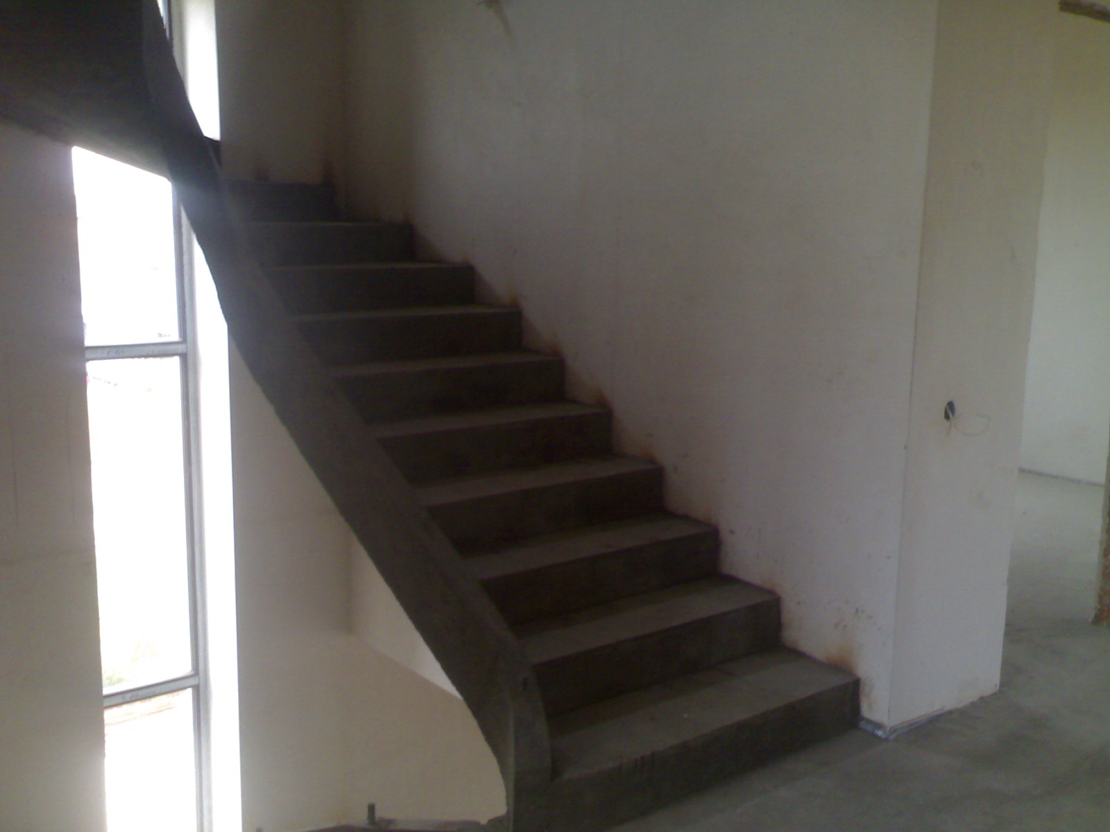

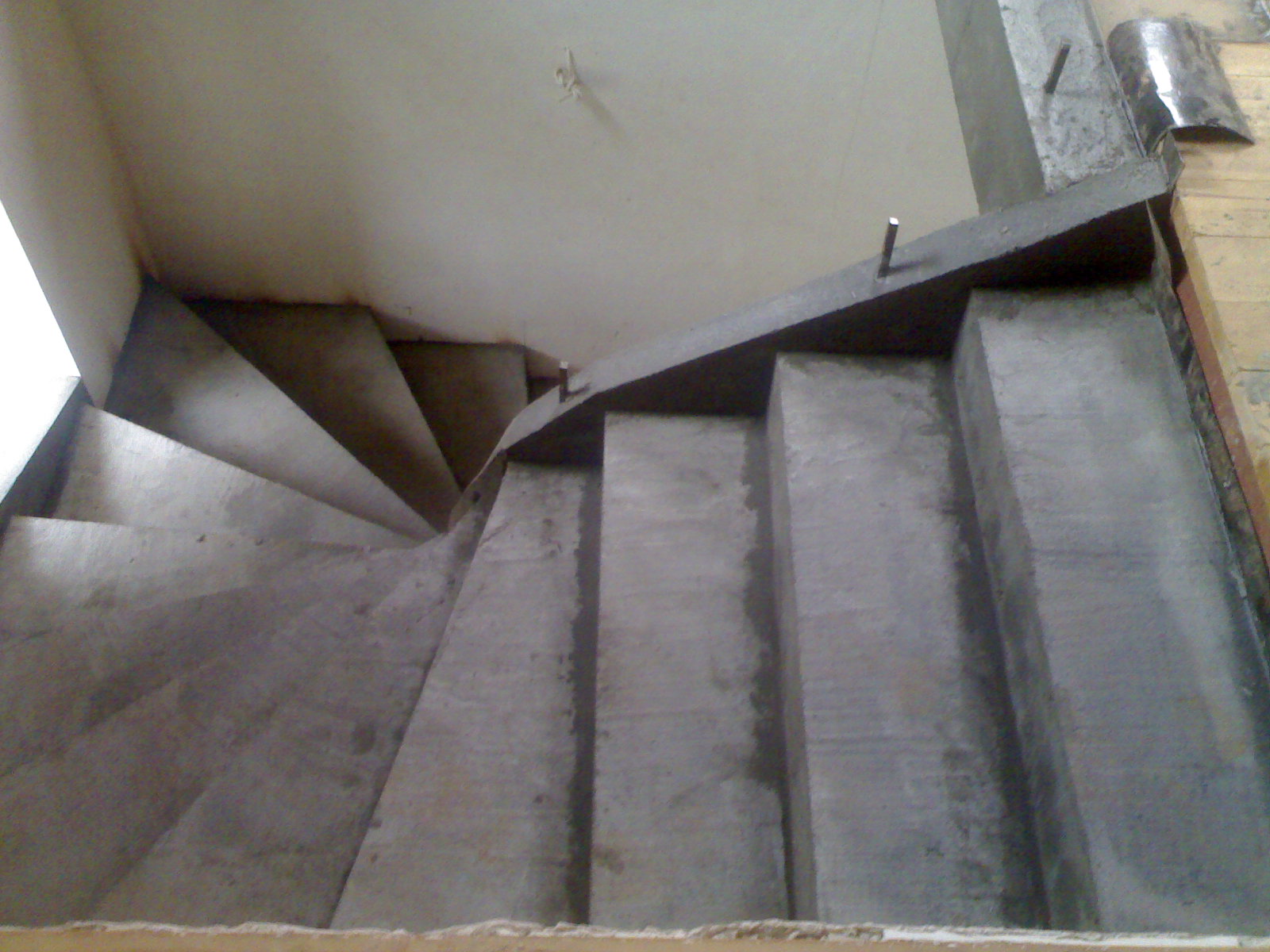

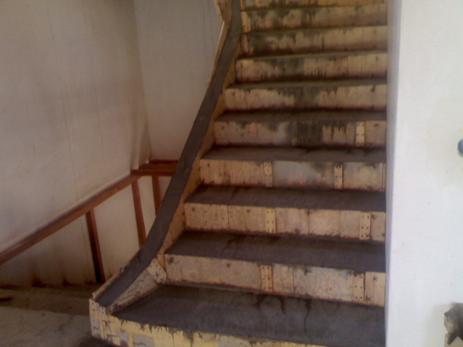

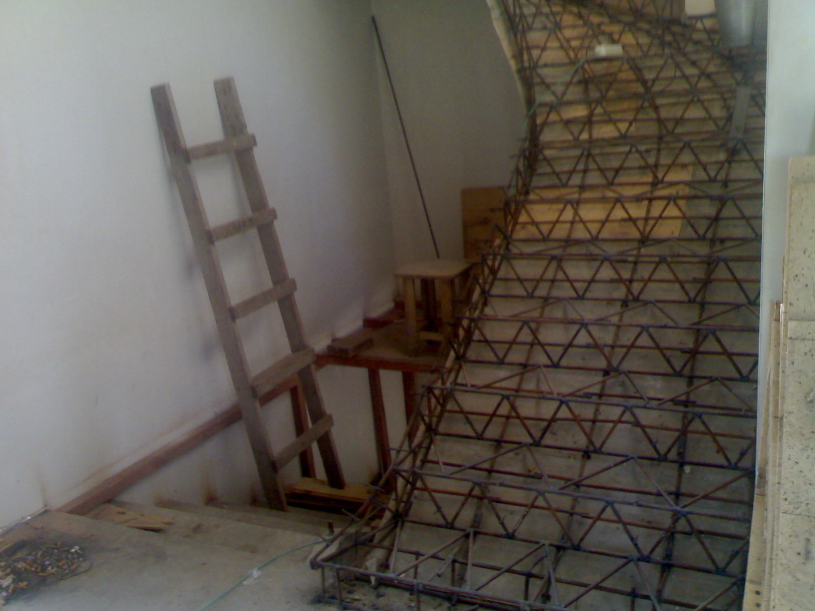

Прочитали Вашу стройку, очень понравилось. 8-) К Вам есть несколько вопросов.

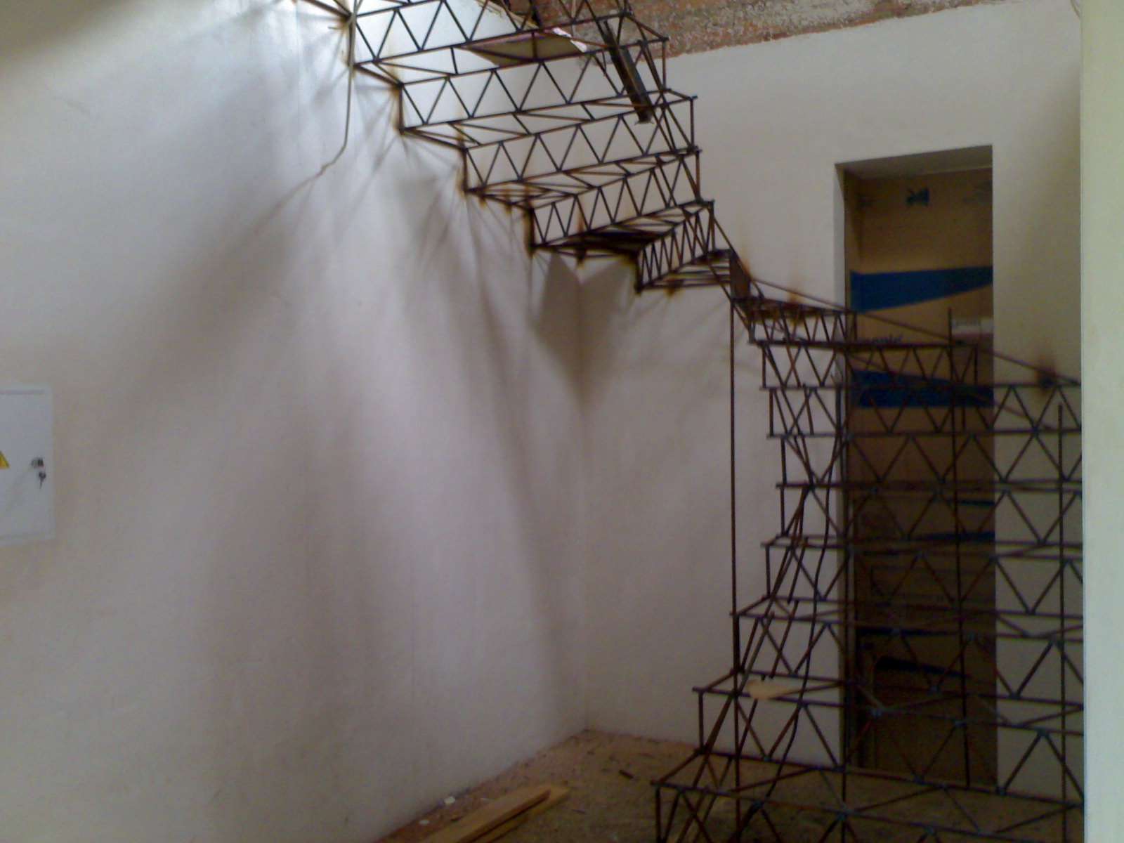

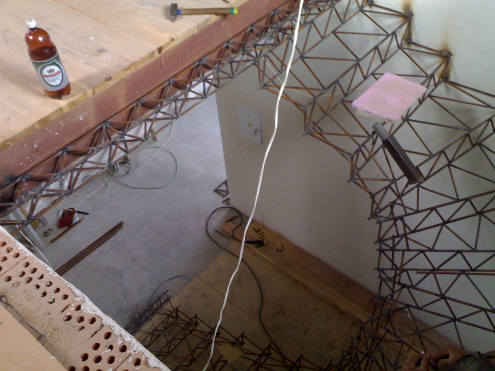

Не боитесь, со своими "индейцами" иметь такие лестницы (с моим "козачком", такое не пройдет. Более того, как думаете закрывать окна на втором этаже (мансарде) от "преднамеренно-случайного" открытия. У меня самого, на этот счет уже есть несколько идей.
И еще один, по поводу утепления. Я не заметил у Вас вентилируемого пространства возле минваты. Мне настоятельно рекомендуют делать зазор сантиметра 3, между минватой и облицовочным кирпичом. Может потому, что мы все больше склоняемся к газобетону, но с минватой и облицовочным кирпичом :unknown::unknown:
Спасибо.
...Не боитесь, со своими "индейцами" иметь такие лестницы (с моим "козачком", такое не пройдет..
"Бойцы" пока "гадят" в квартире, на участок их не вывозили, это планирую на следующее лето, будем "зыркать" за каждым шагом. Да и ограждения планируются.
... Более того, как думаете закрывать окна на втором этаже (мансарде) от "преднамеренно-случайного" открытия. У меня самого, на этот счет уже есть несколько идей...
У меня на мансарде (третий этаж) окна не открываются. Есть правда Fakro, но там надо иметь двухметровый рост или лестницу. Хотя ожидать надо всего. :o

Я воздушные прослойки убедительно просил не оставлять. Есть проект, есть опыт строителя, техническая информация на сайтах различных компаний, а ещё есть "точка росы", в посте это не раскроешь, не Архитектор Я. :( Вот свой предбанник, который уже воздвигнут с газоблока плотностью 500, утеплять буду только с одной внутренней стороны, да и то - для выравнивания этой самой стены. Там у меня колона выдвинута как раз на 10см.

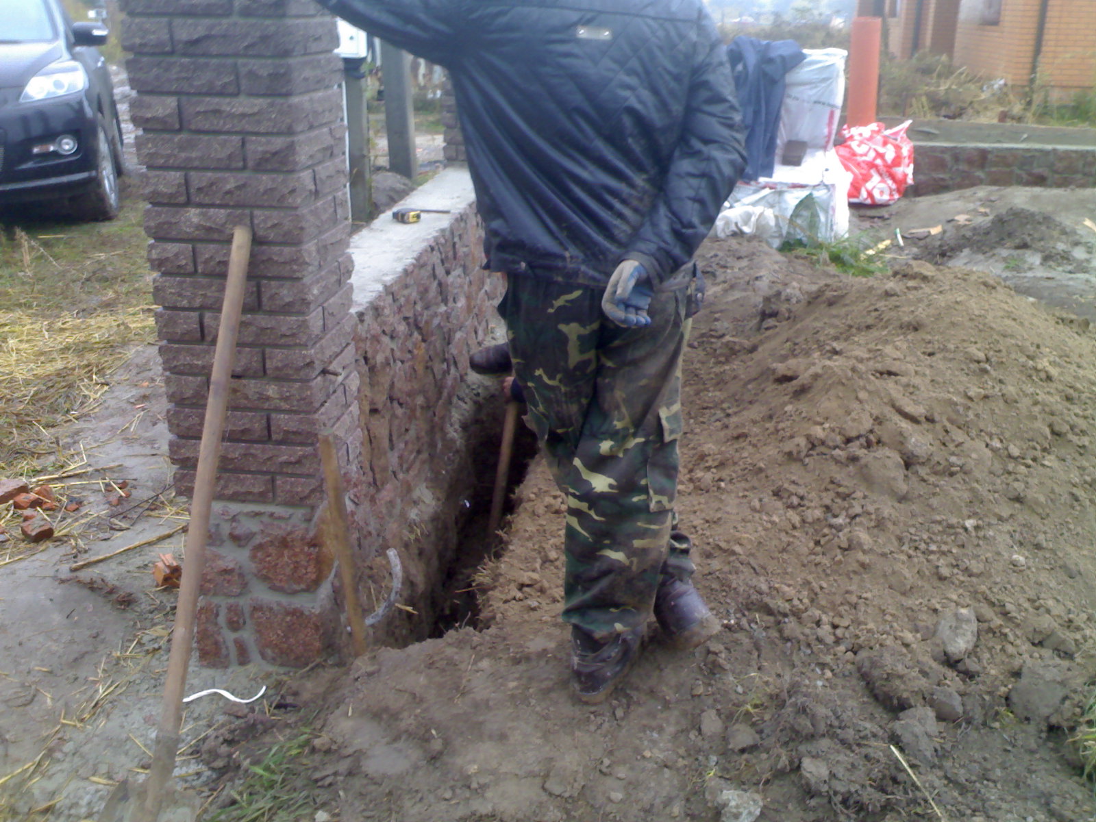

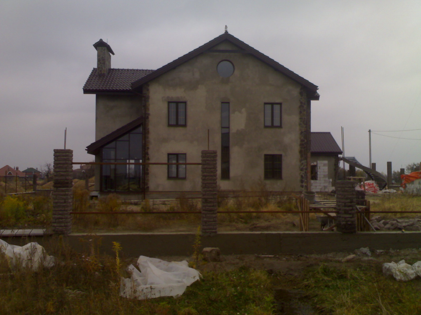

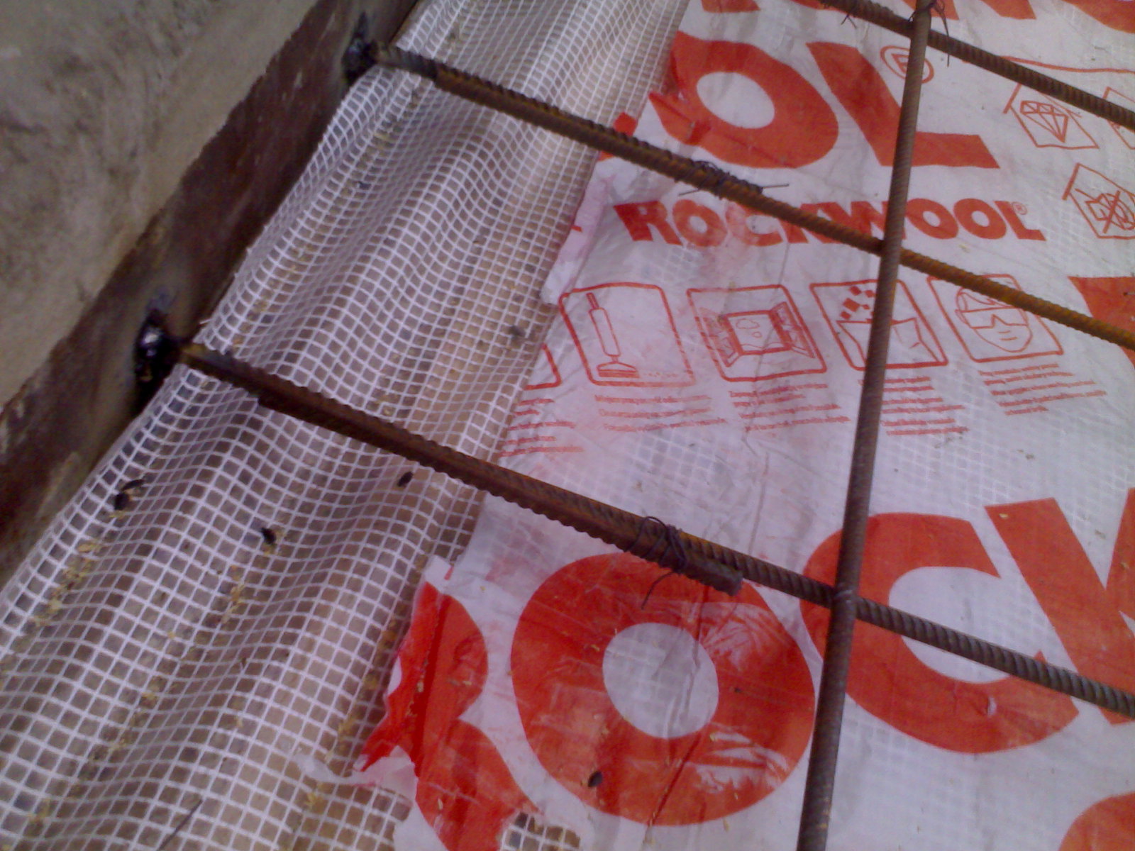

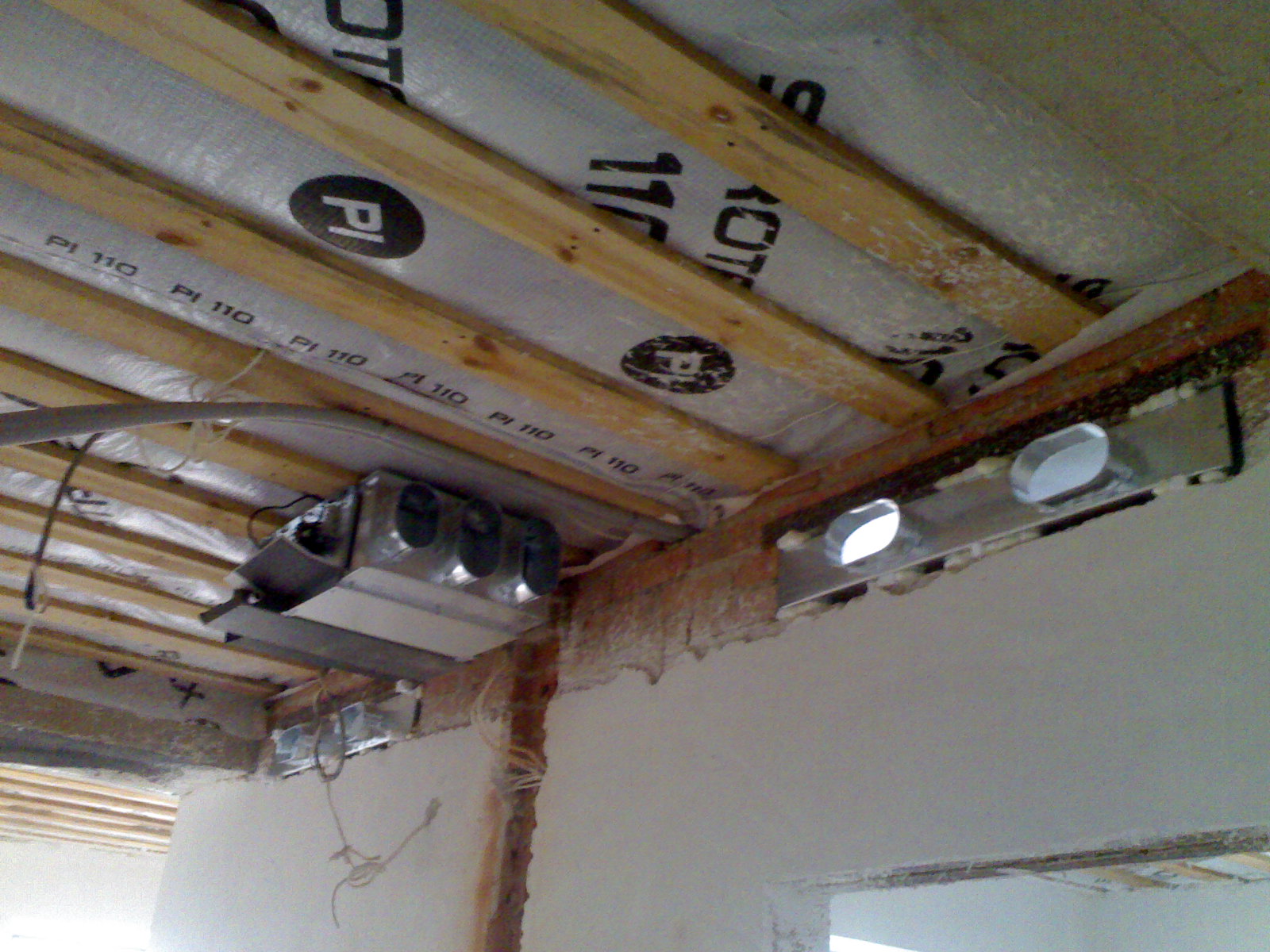

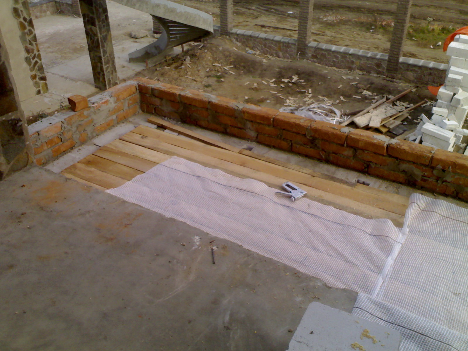

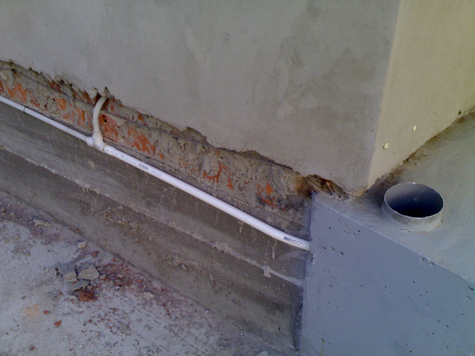

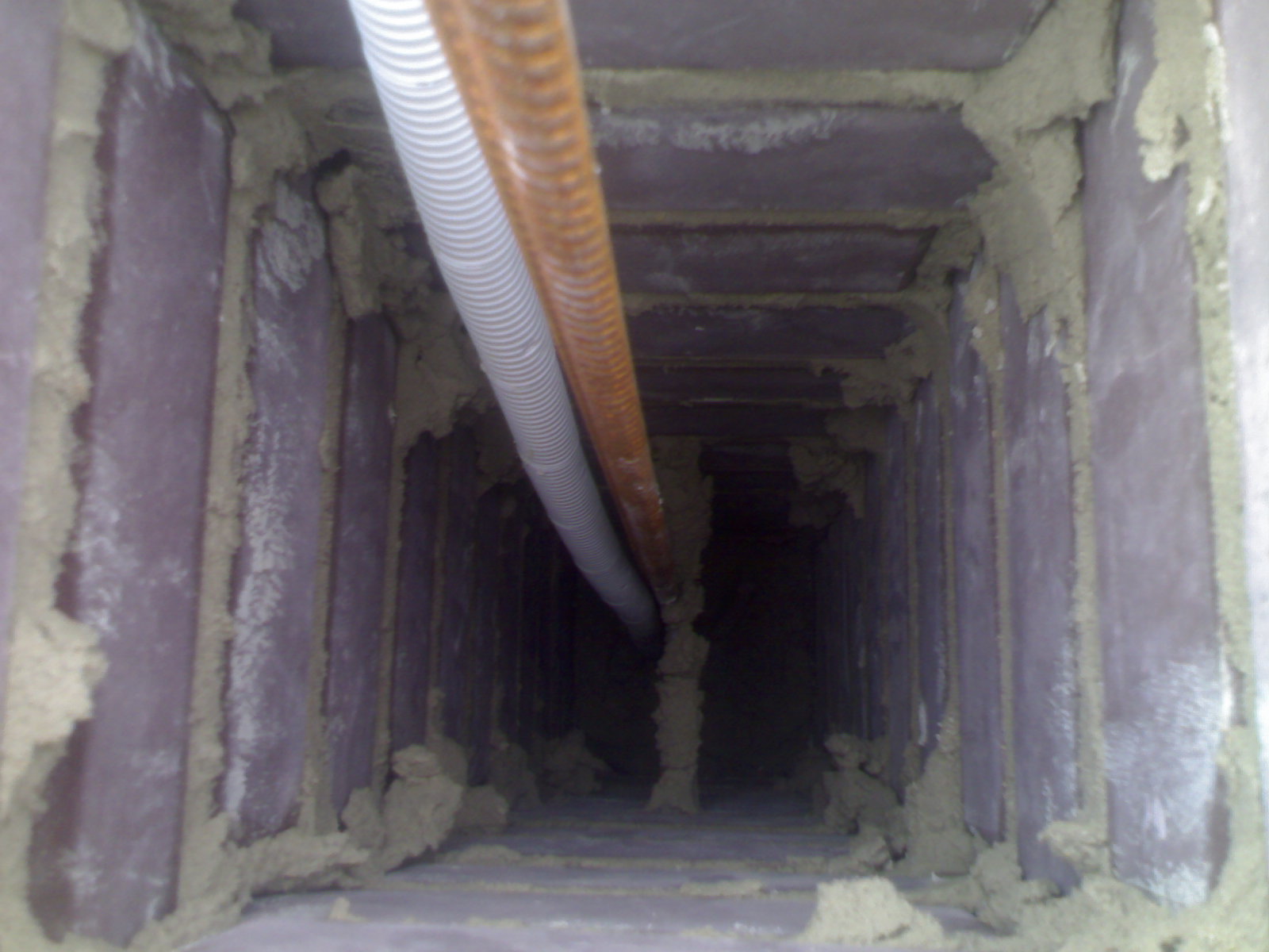

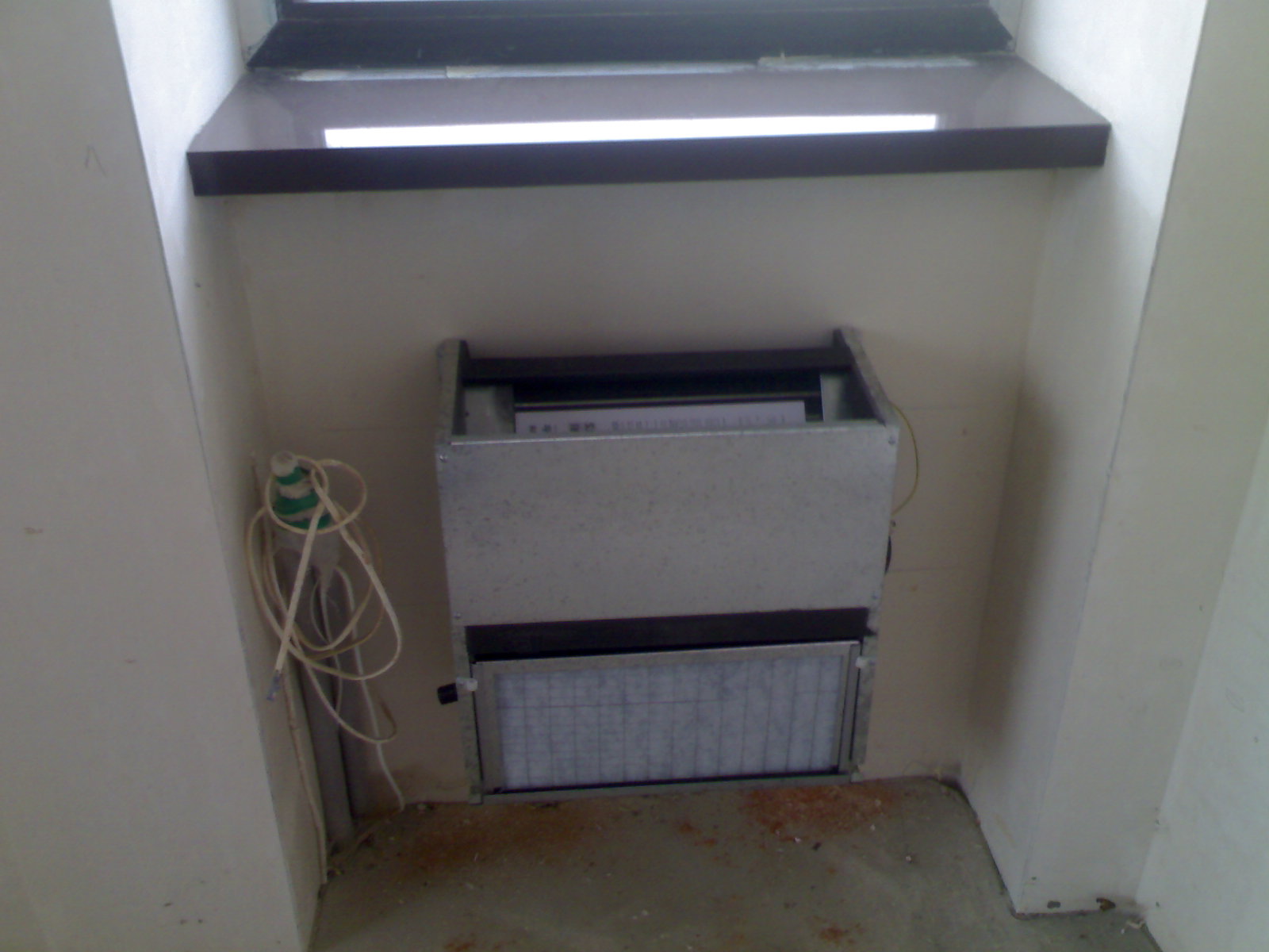

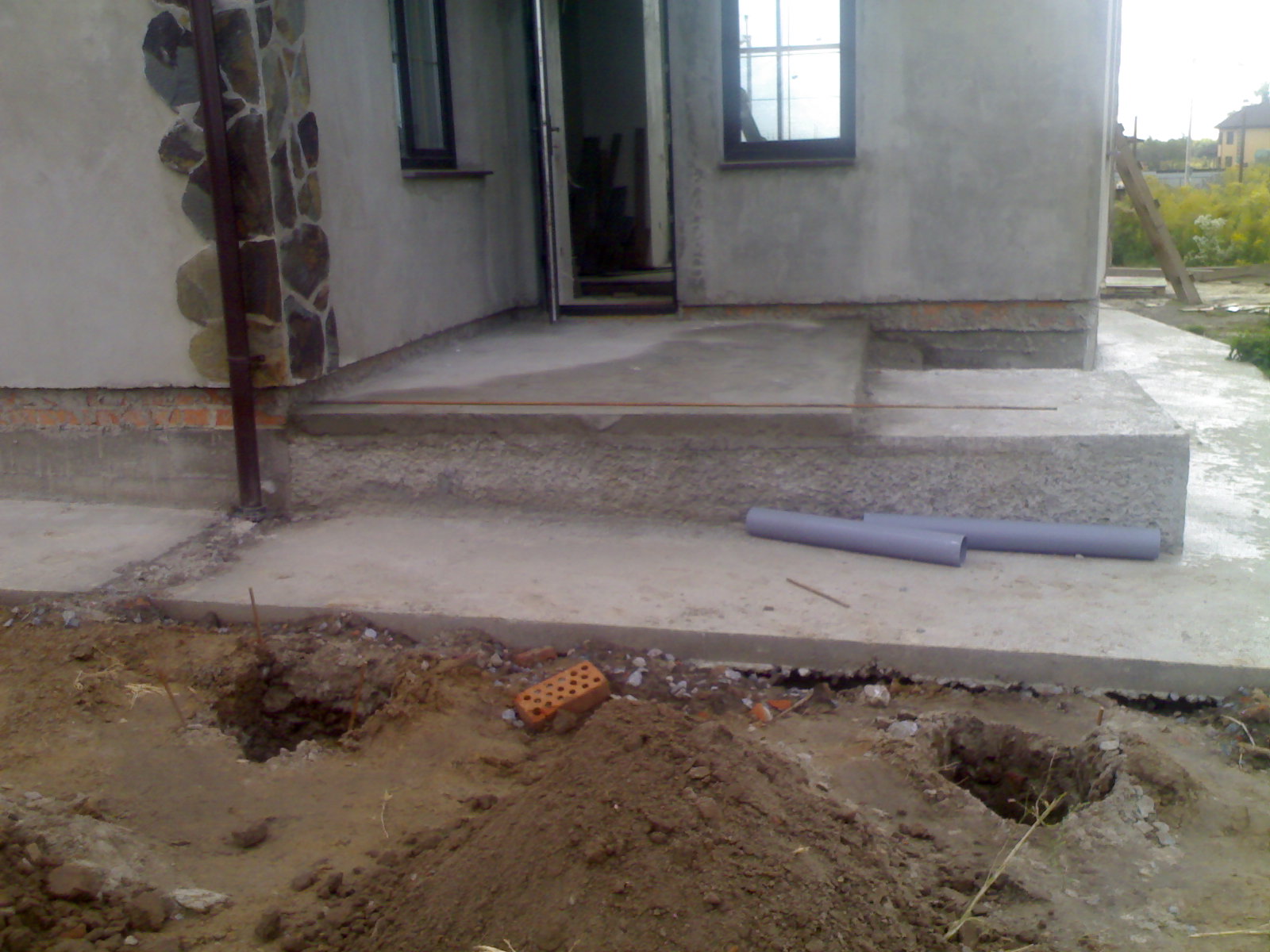

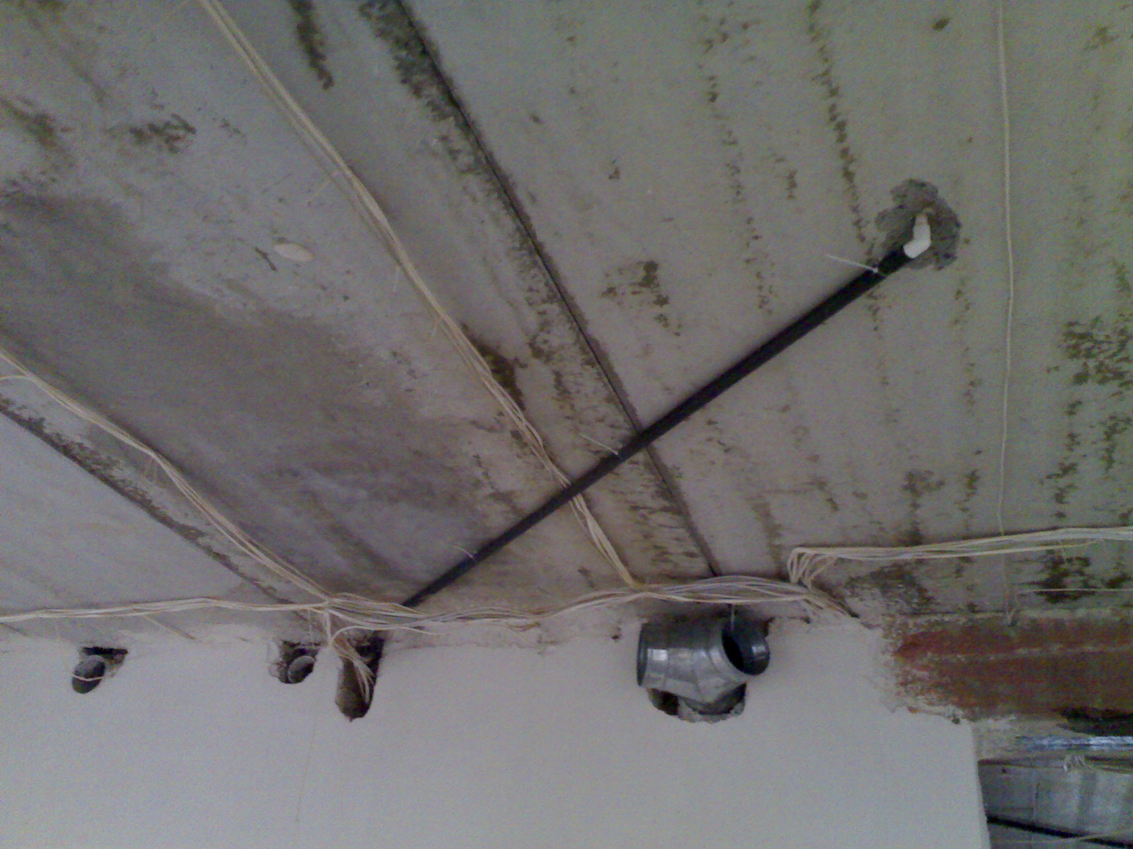

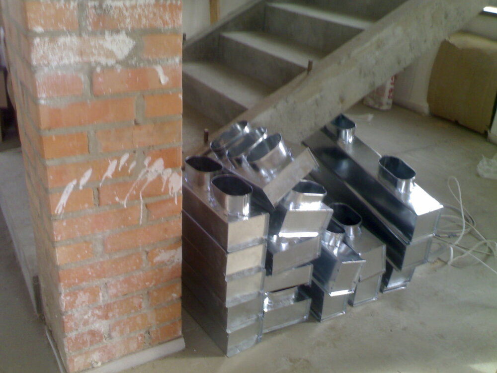

С понедельника по среду, установили ещё 5 фанкоилов, провели дренажи. Когда проводились работы по наружной канализации, провёл на глубине 1500мм от уровня земли канализационную трубу в д.200, поднял в котельной, в грунте длина канала 45метров, результат на последней миниатюре (обматал от осадков):
848329455_201011092.thumb.jpg.50ed51b680fc6e70cb33663e0b6b911c.jpg 1053336050_201011101.thumb.jpg.25a46004beeb421f2491a51021143416.jpg933781986_201011101.thumb.jpg.2d667fa3fde0583199945c95b2492db3.jpg 1156030948_201011102.thumb.jpg.f145c2a548fb304f19f19ee92f00b2ca.jpg
на первой фото у вас пароизоляция вроде как неправильно уложена.. Надписями вверх надо...
Это там где фанкил весит?
1.doc
Змінено користувачем sergdanko
[ATTACH]77329[/ATTACH]
прикольно... у меня на крышах как гидроизоляция так и пароизоляция этого производителя...
так вот положил пленку в одной комнате надписями как у вас... а потом когда начал монтаж в холле,случайно этикетку в рулоне заметил)) и там указано,все тоже что и по вашей ссылке,только с нюансом что мантаж производить только надписями вверх)))))))) шо уних верх????????)))))))))))
Ну Я ссылку взял у Поставщика на сайте (ссылка устарела).:(
так отож..может в новой линии и паленка какаято)))))) я там брал... если найду на стройке бумажечку,то сфоткаю и скину...
вам задал вопрос,потому как увидел и дай думаю может что нового узнаю..
можно вообще взять и проверить паропроницаемость сторон...)
...можно вообще взять и проверить паропроницаемость сторон...)
Это не гидробарьер, там именно надо надписью вверх, а тут по "барабану".:)
