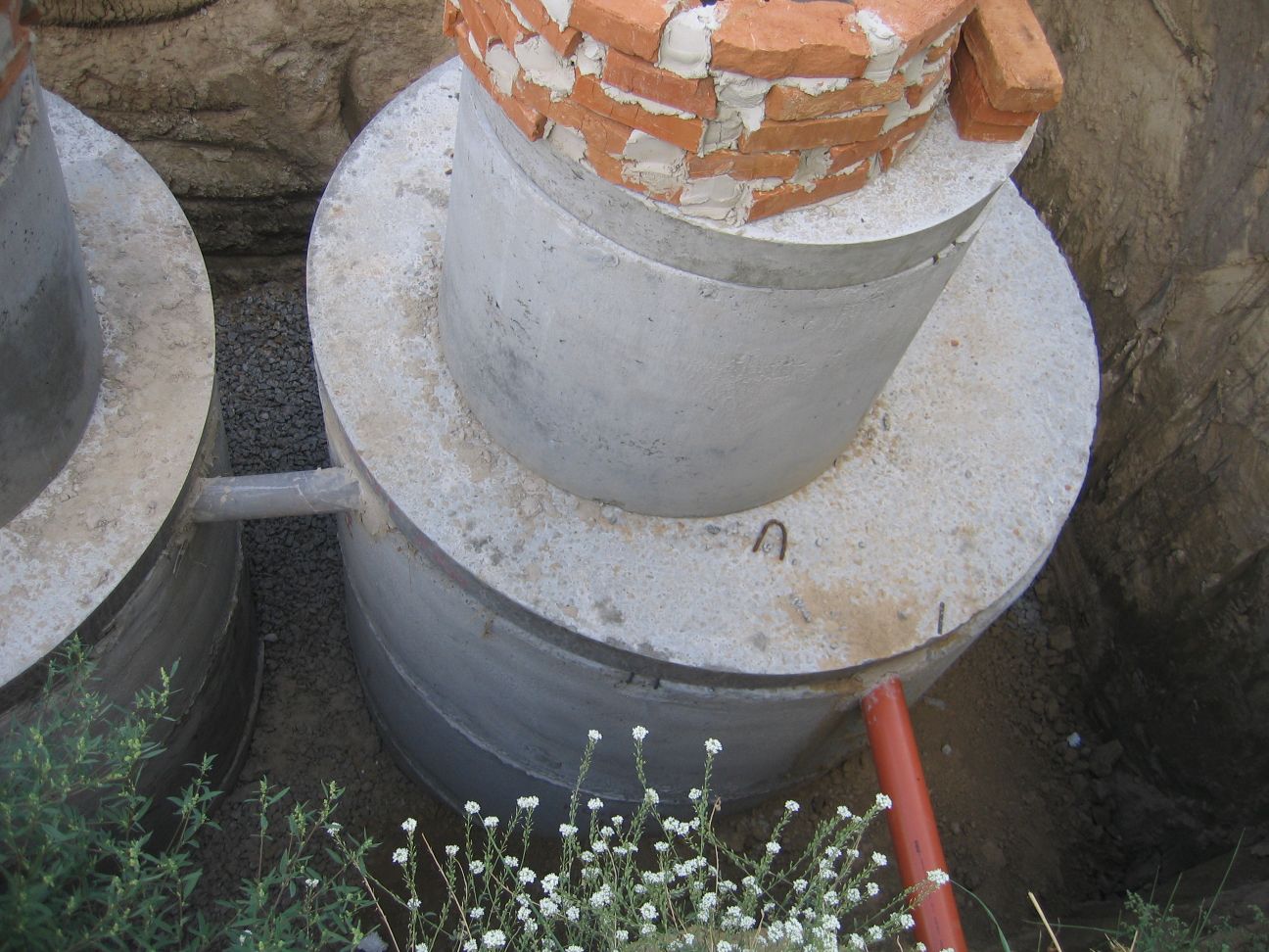

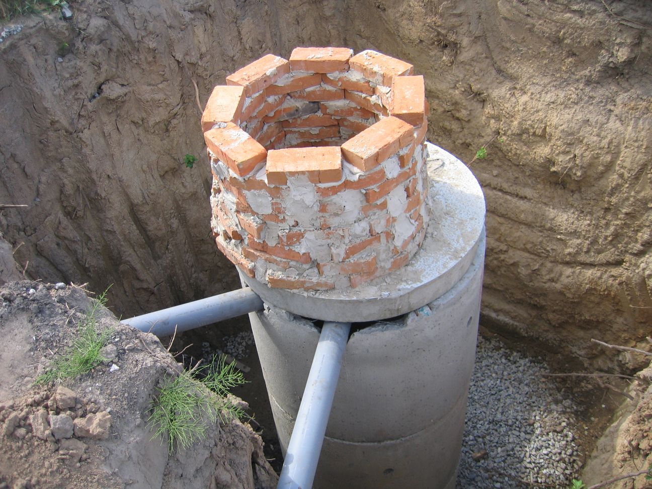

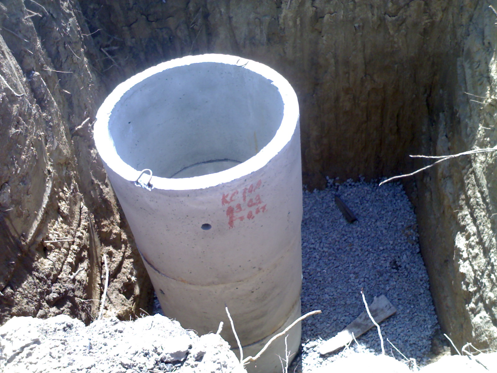

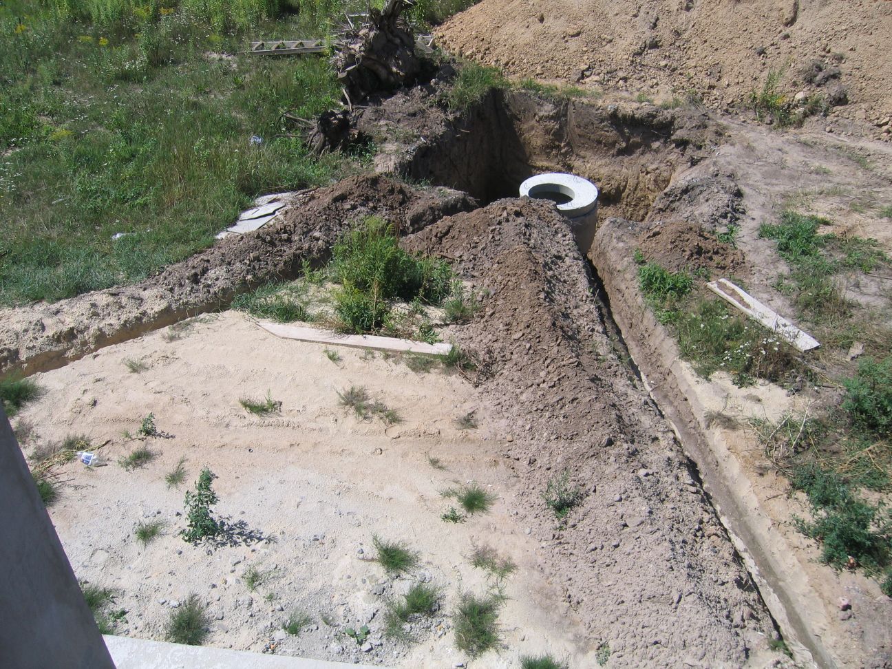

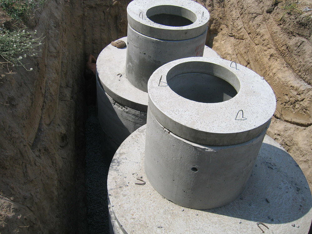

Сегодня упал в осадок когда увидел, что где-то 15т щебня засыпали до уровня верха нижних колец, якобы там , в кольцах, будут дренажные отверстия. Грунт - это глина, железобетон. Когда копал трактор, цилидр погнул на приводе. Ещё предлагается сделать дренажную трубу вдоль участка с переливного колодца, та что в Эпицентре. Решаю.

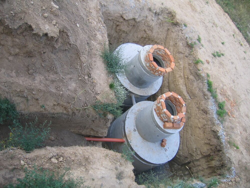

[ATTACH]61974[/ATTACH]
А почему Вы так хитро делаете выгребные ямы? Я имею ввиду эти оголовки колец меньшего диаметра поверх нормальных колец. Почему не выводите сразу до уровня земли большие кольца? Это попытка сэкономить? Все равно труба будет входить в кольца значительно ниже уровня земли.
Спасибо большое за инфу!!! Все пытаюсь склонить к этому проекту своего мужа, а он упирается......:razz:
Сливная труба д.110 Ostendorf будет входить в верх третьего кольца это от -1,2м до -1,4м от уровня земли (точно не замерял). Чуть ниже будет перелив во второй колодец. Это стандартная схема. В нижнем кольце будут сделаны отверстия для дренажа. Щебнем засыпано до верха первого кольца. Далее, чтобы не выкладывать оголовок с кирпича на высоту уровня земли, поставил метровое кольцо + сам люк 200мм. Так проще, да и дешевле, быстрее.

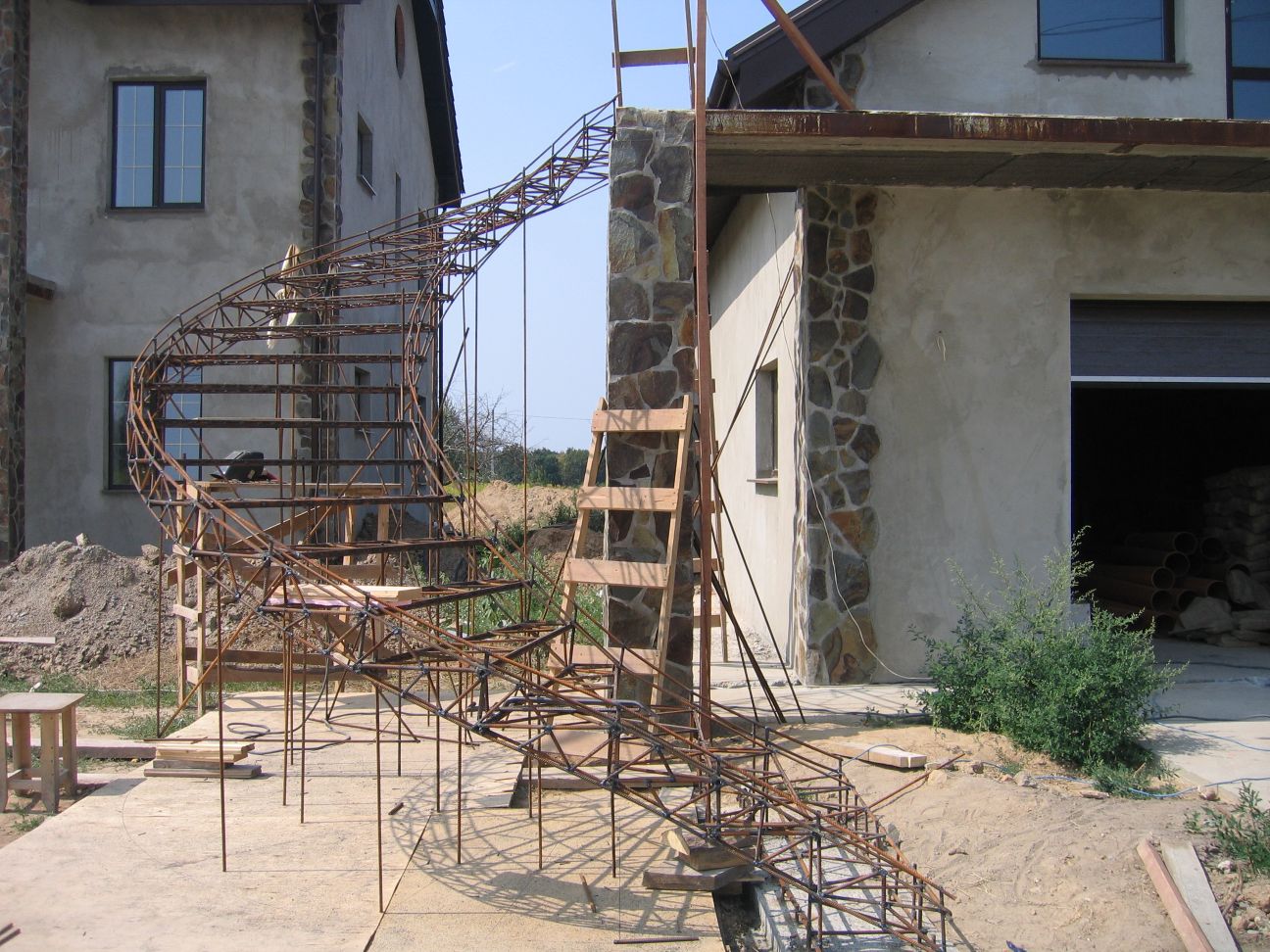

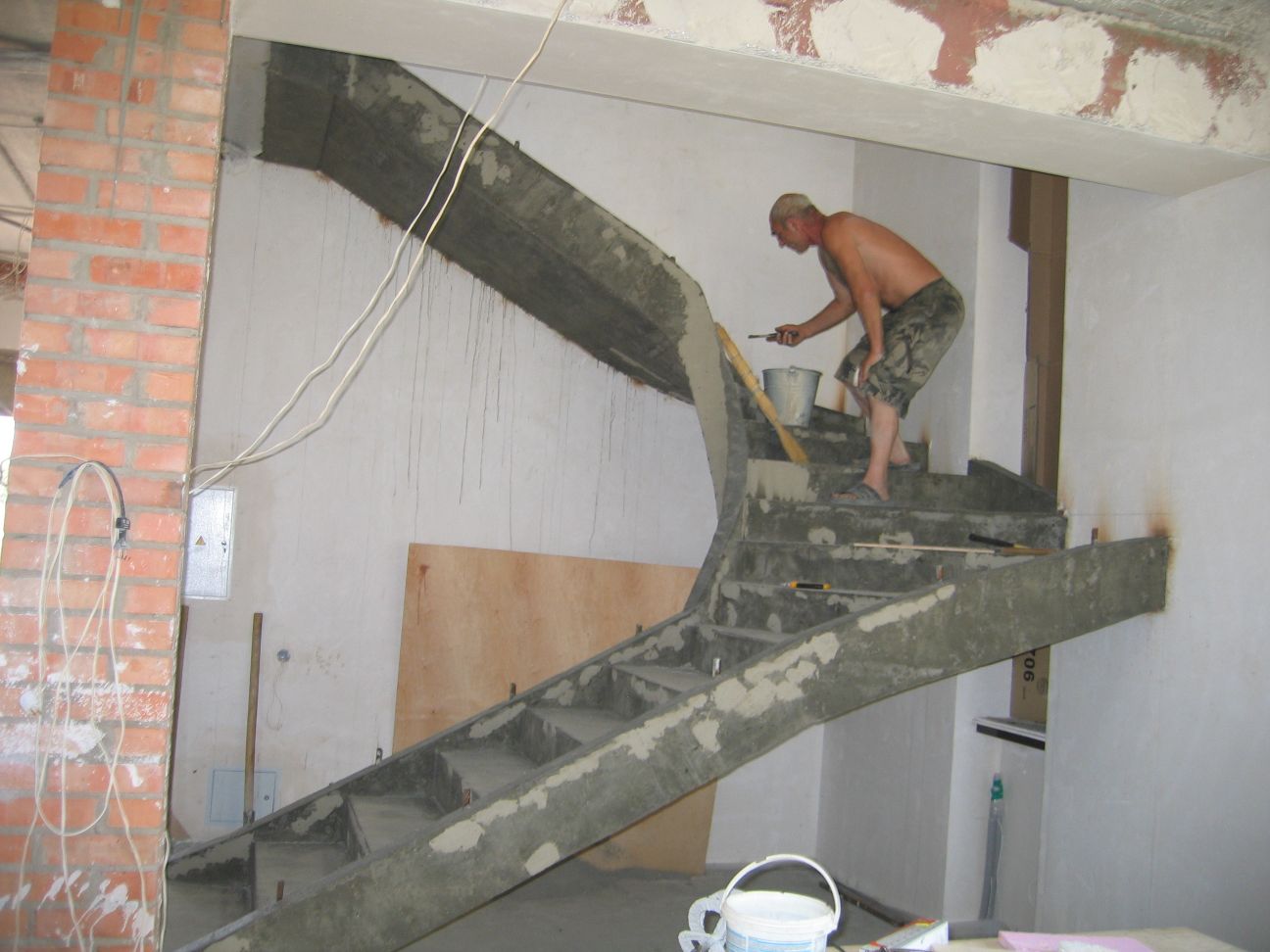

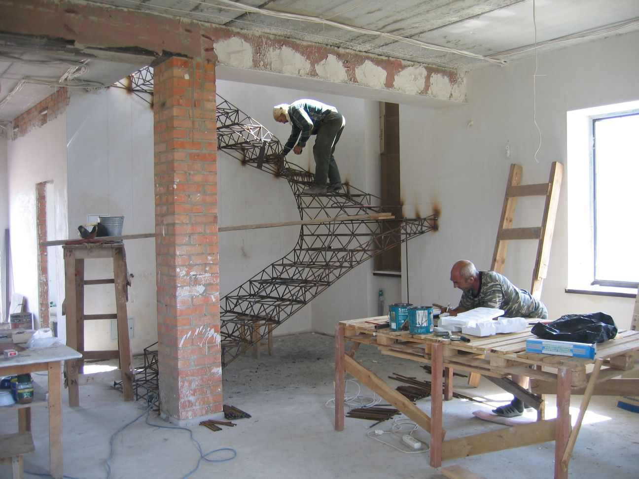

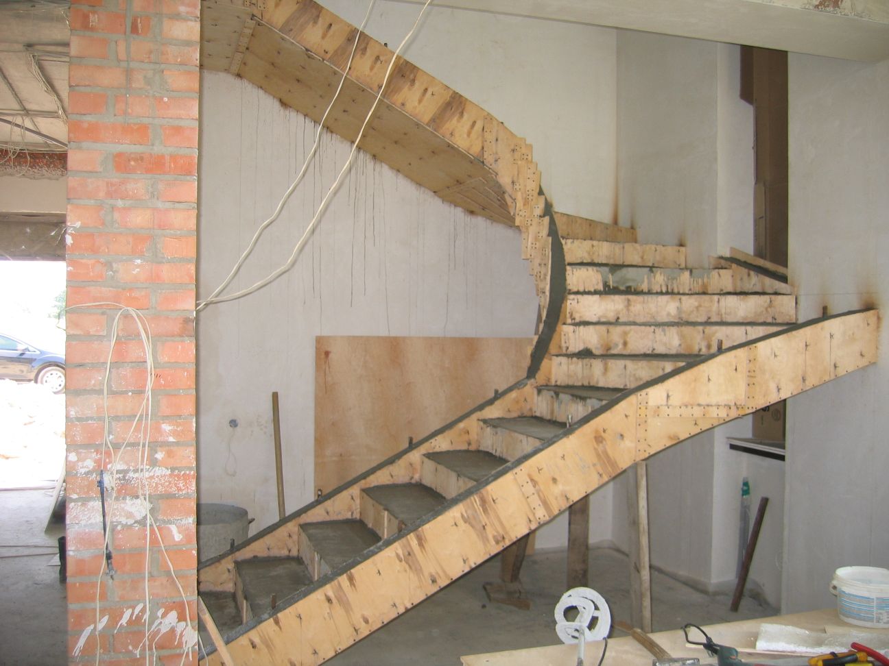

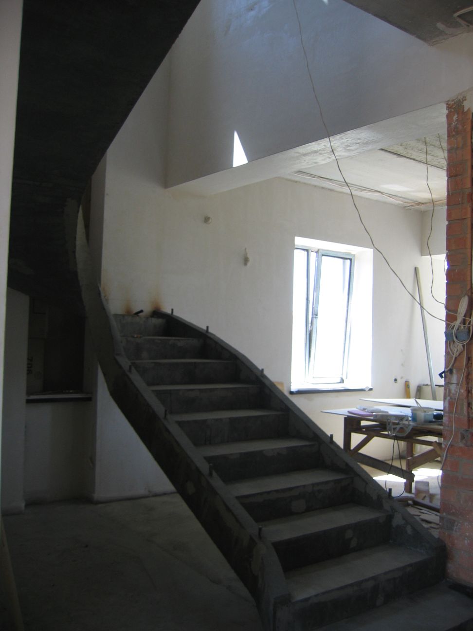

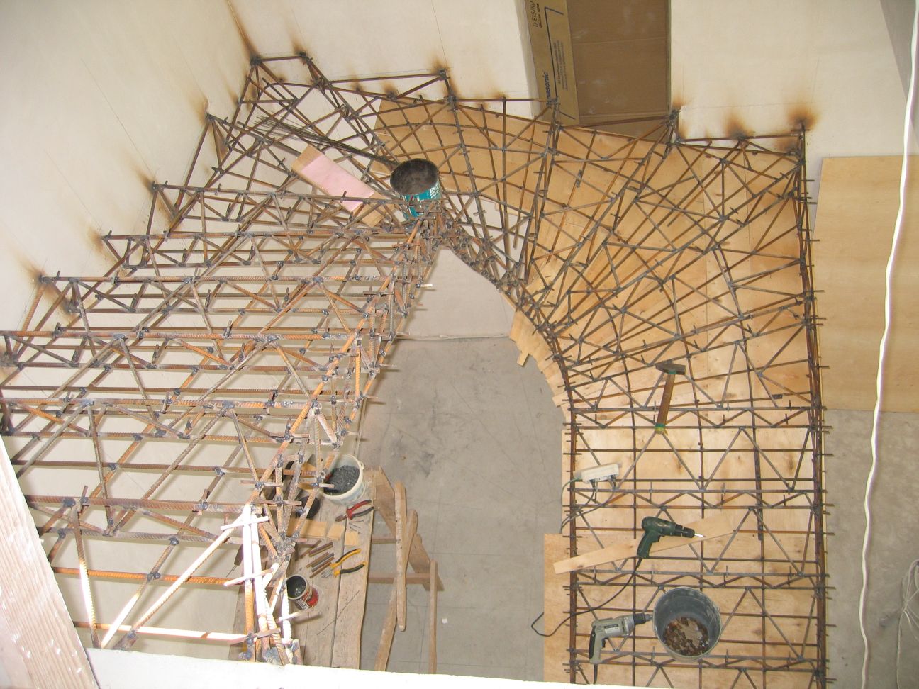

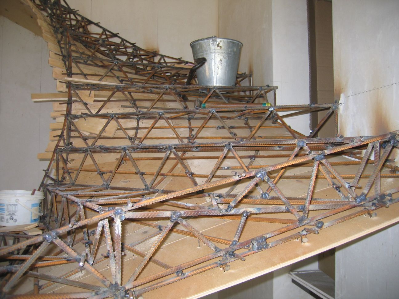

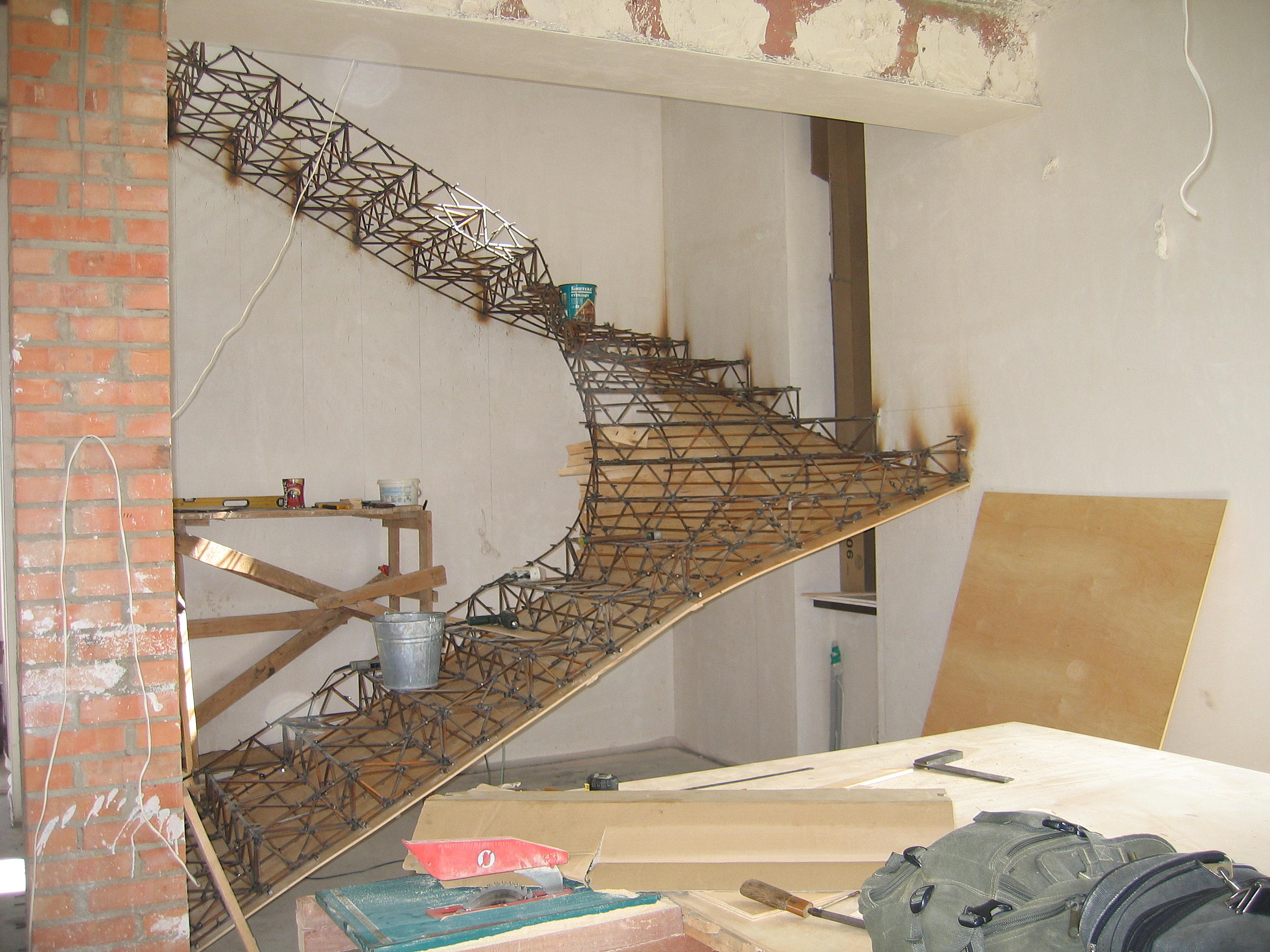

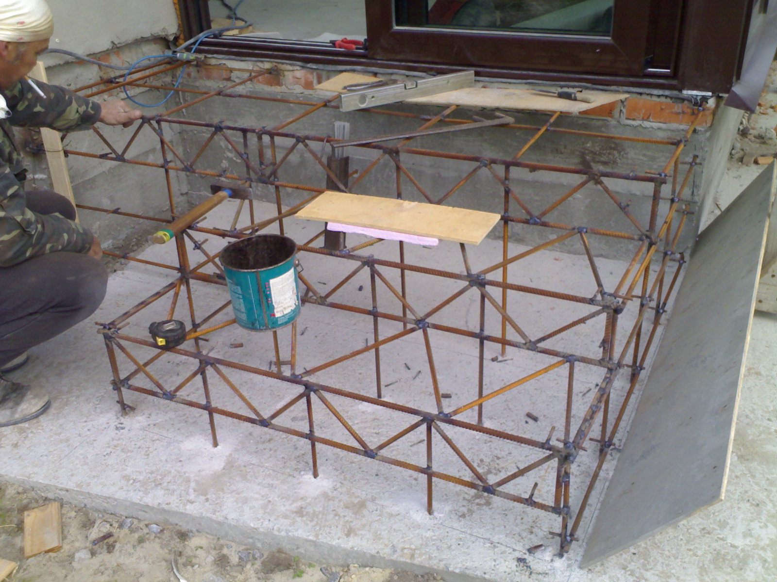

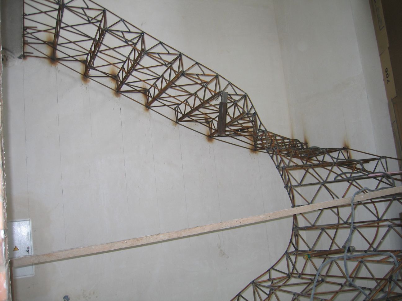

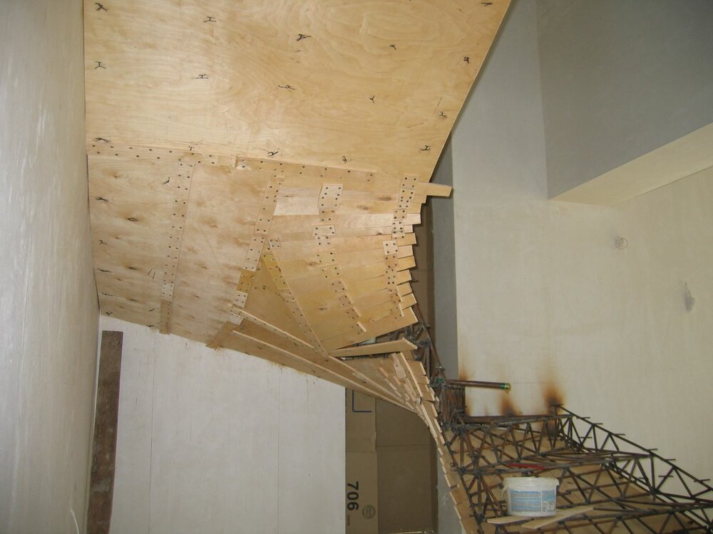

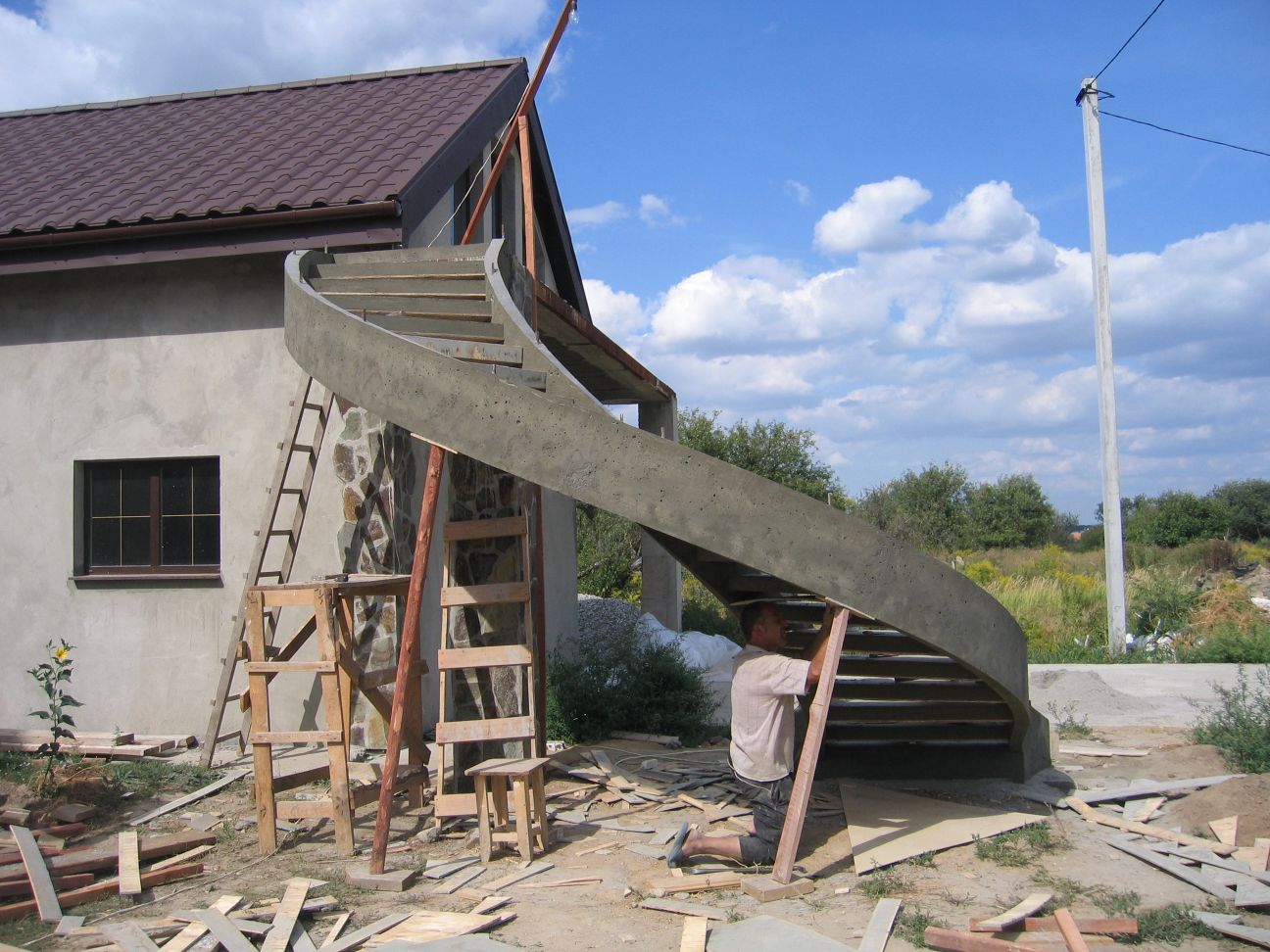

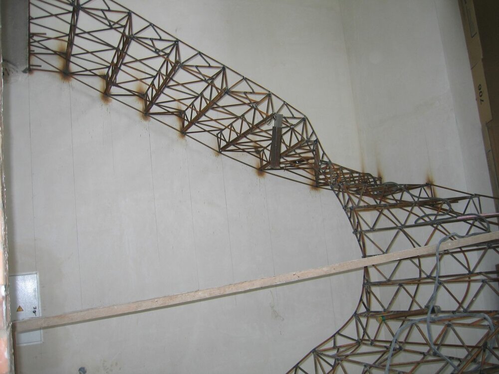

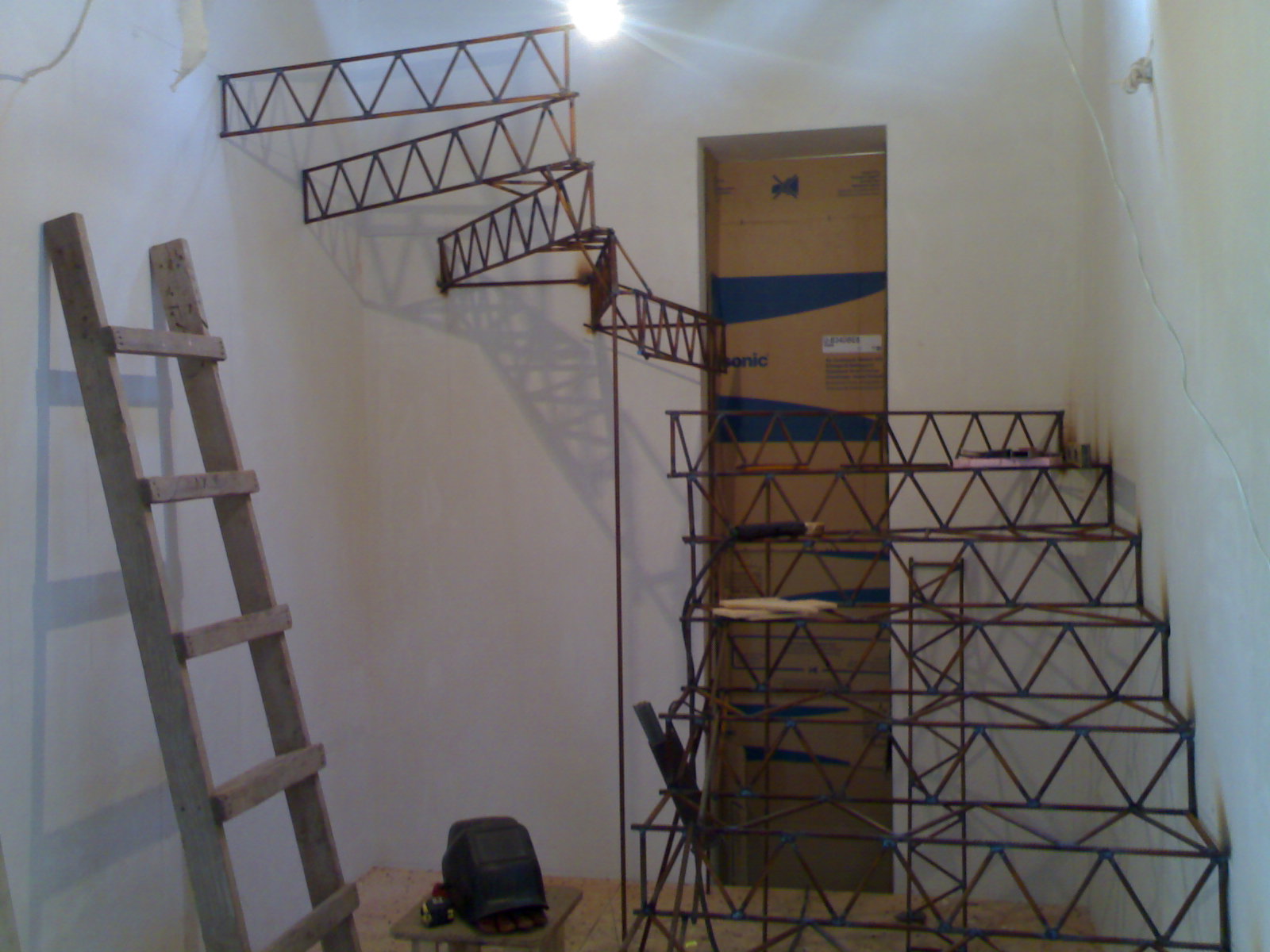

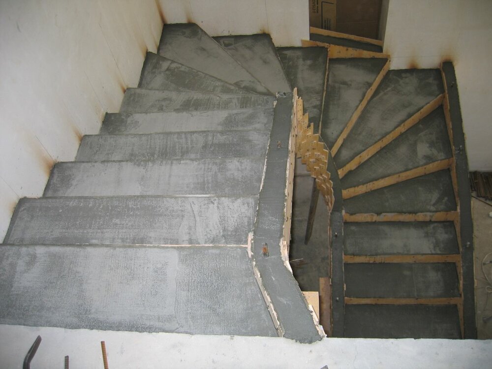

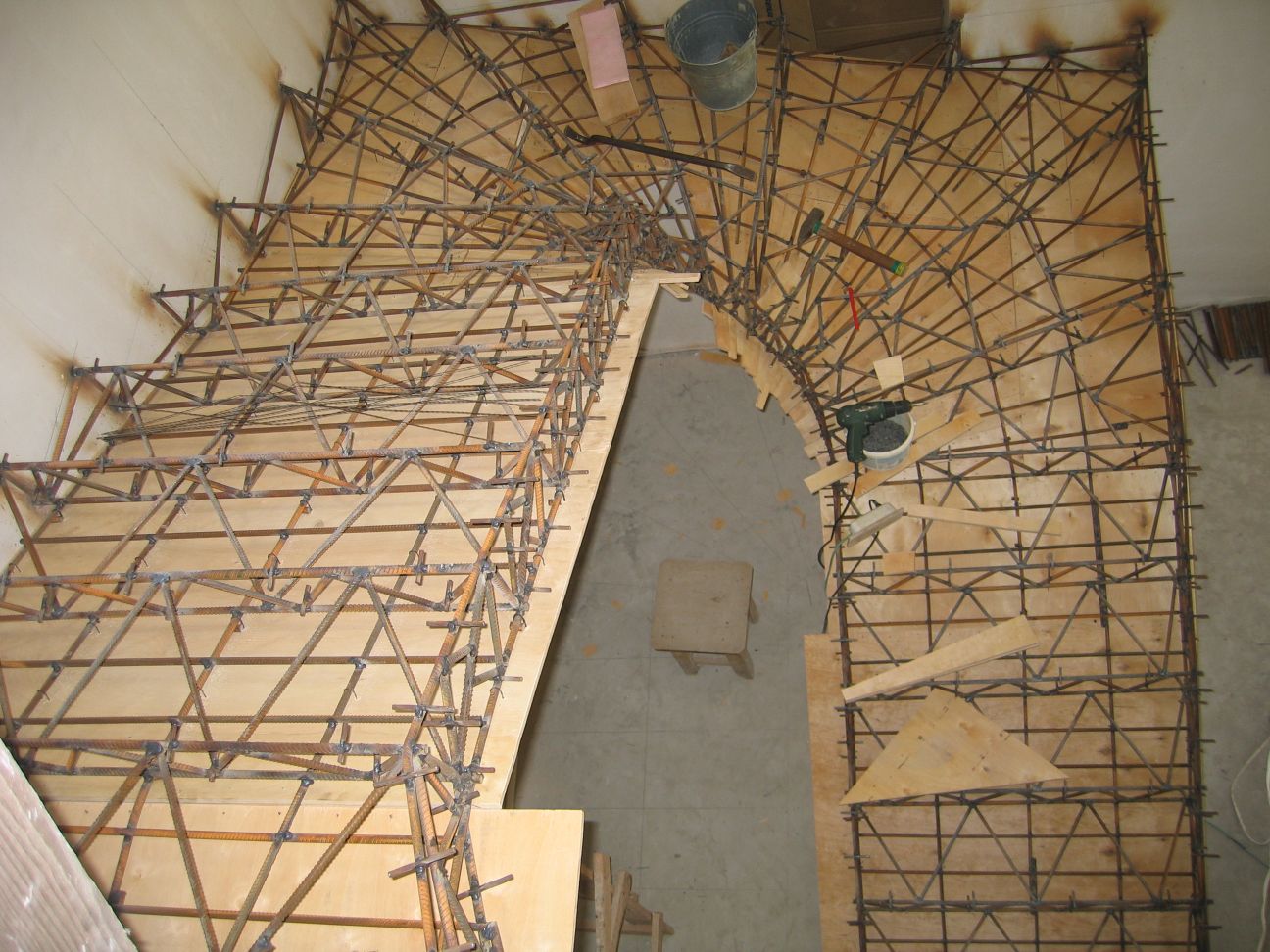

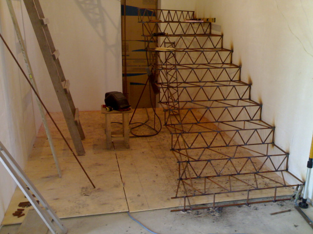

Вопрос по лестнице в доме - рассматривали какие-то другие альтернативные варианты текущему решению?
Вау Вау Вау! Вот это домик !! :-).
Больше добавить нечего.
НЭТ, дерево трещит, да и цена будет поболее

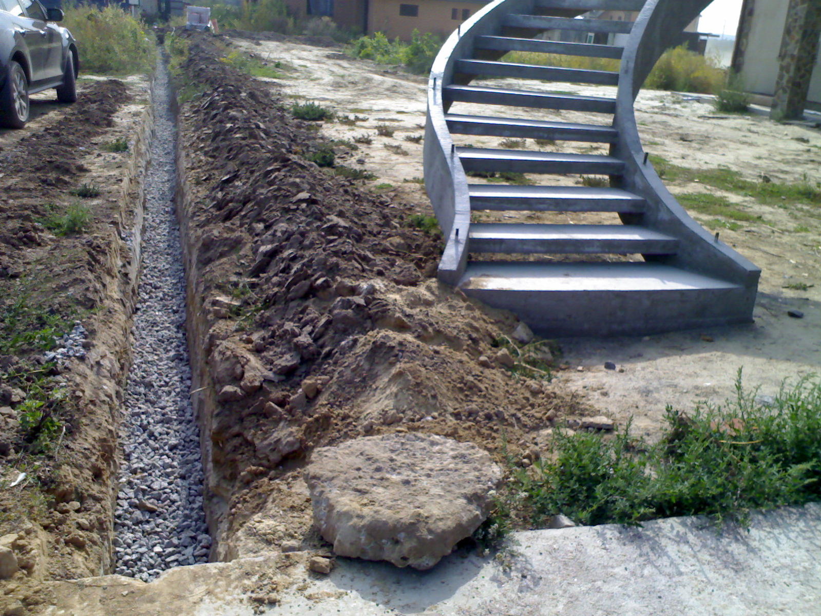

классный дом!!! успехов, а сливаете вы дождевую воду куда ? в этот же колодец или отдельный ?
Спасибо.
Вот сюда

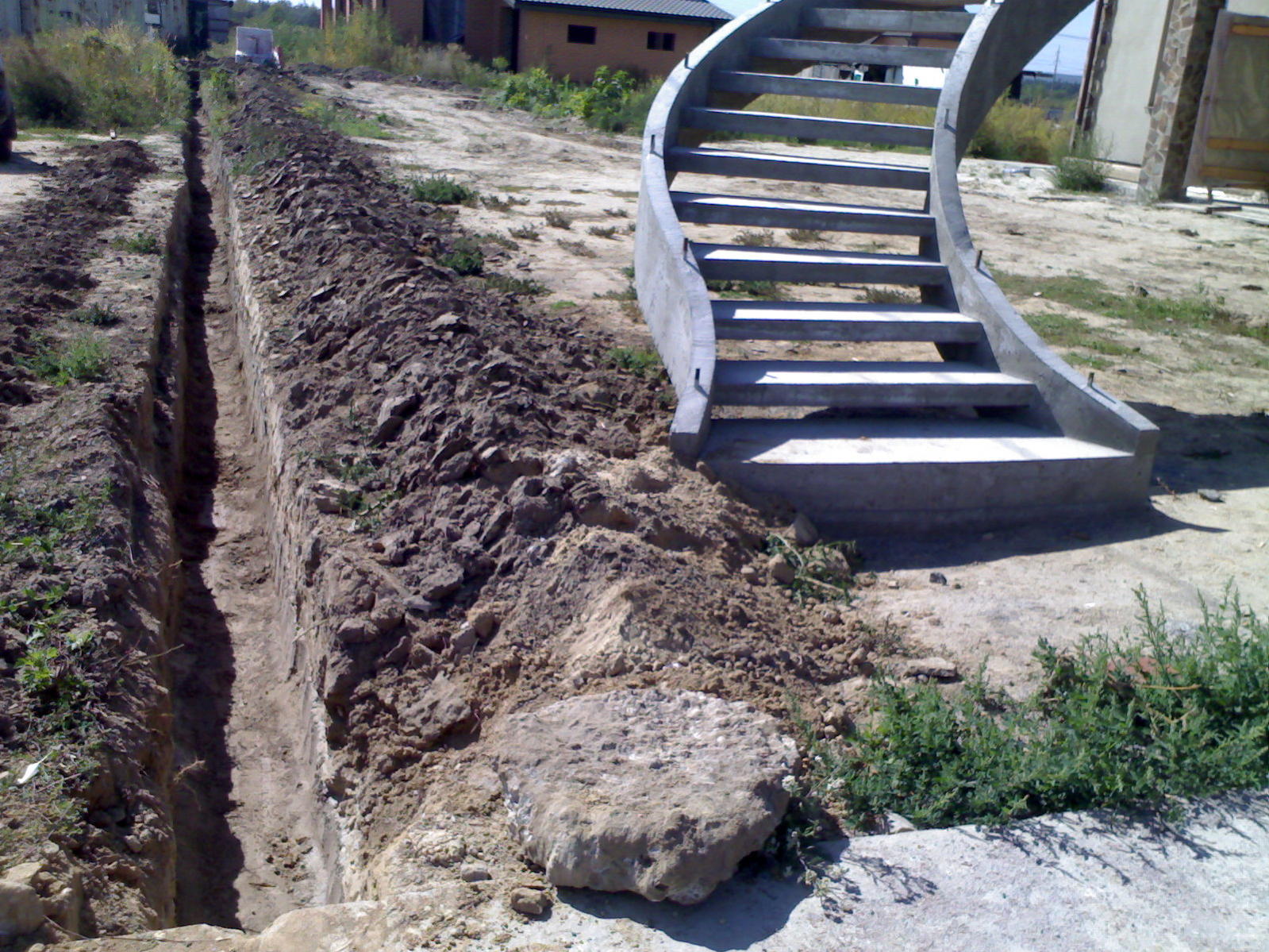

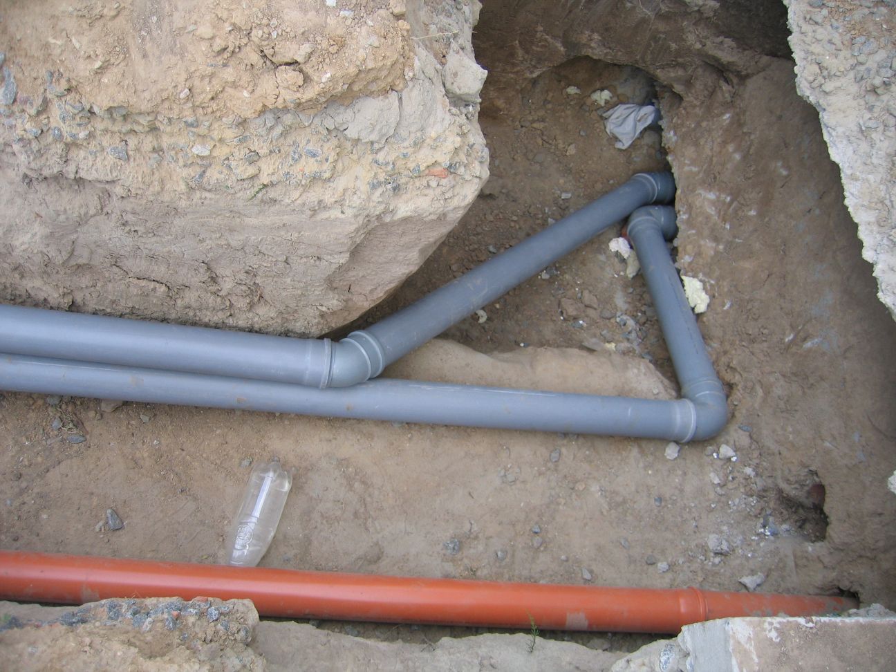

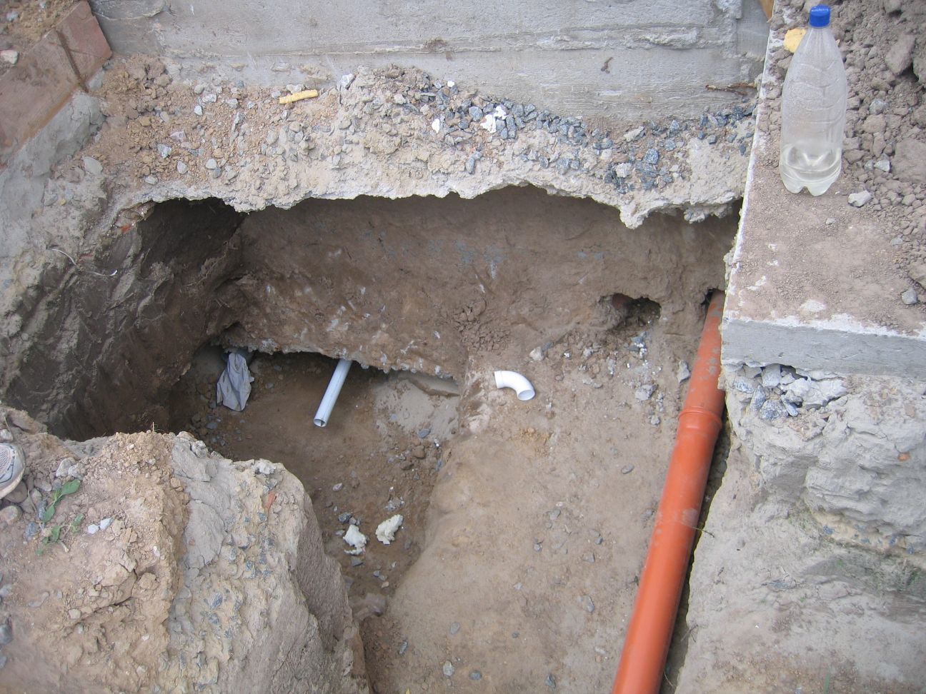

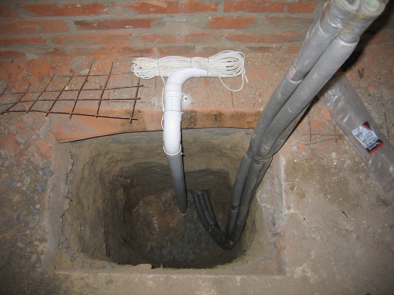

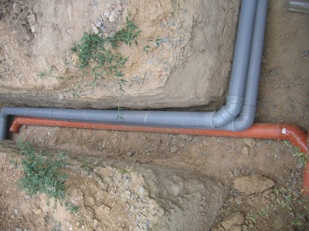

Вот продолжили коммуникацию с гаражиком:)
871424402_20100806.thumb.JPG.9d931e22b9de32bf7ff6a954b23e0141.JPG 1005383198_20100809.thumb.JPG.9b0851fe509a7688db3ba3f3ff30b3b2.JPG 375715055_20100809.thumb.JPG.6fcf32d61b27349ce03f54fdddd6c2bf.JPG 122008853_20100809a.thumb.JPG.a9da77bb0b99a4275c58a50cbdec23c1.JPG
Подкопались под фундамент, это на глубину если замерять в доме -1800мм. Сделали подкоп и под фундаментом гаража. Пулесос уложили в канализационную трубу стодесятого диаметра в утеплителе, ввод воды и отопительные трубы пр-ва TECE (на этот контур у меня будет на всяк случай, вторичный контур с этилен-гликолем 30%) также были проложены в канализационной трубе.

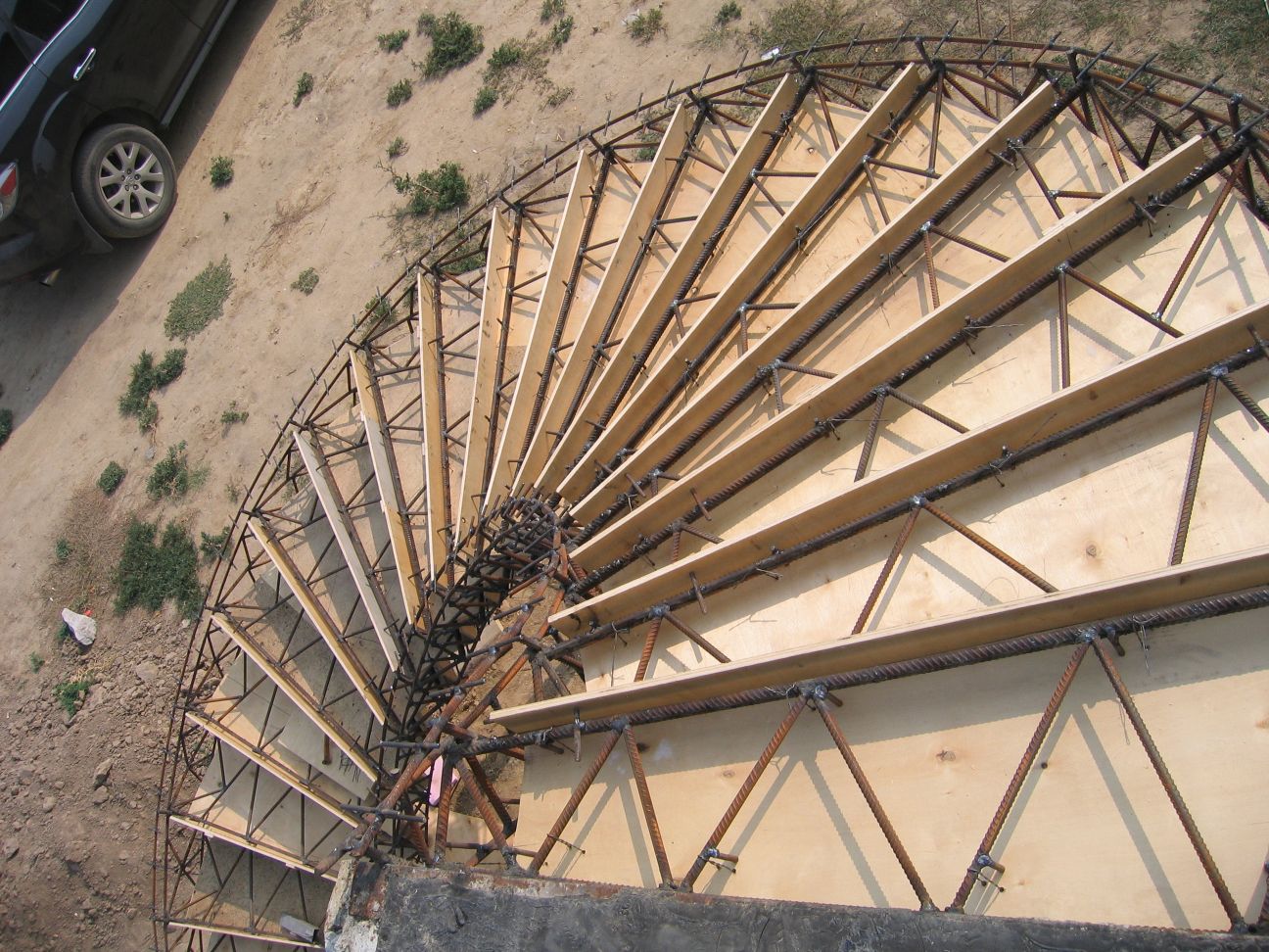

Прочитала Вашу ветку на одном дыхании. Все четко, ясно, здорово, хоть конспектируй!!! Лестница улет! Это ж надо было такое придумать! С большим нетерпением жду продолжения.

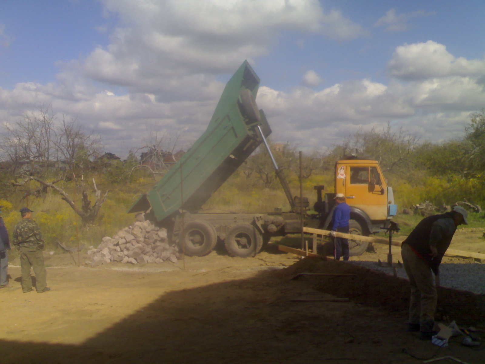

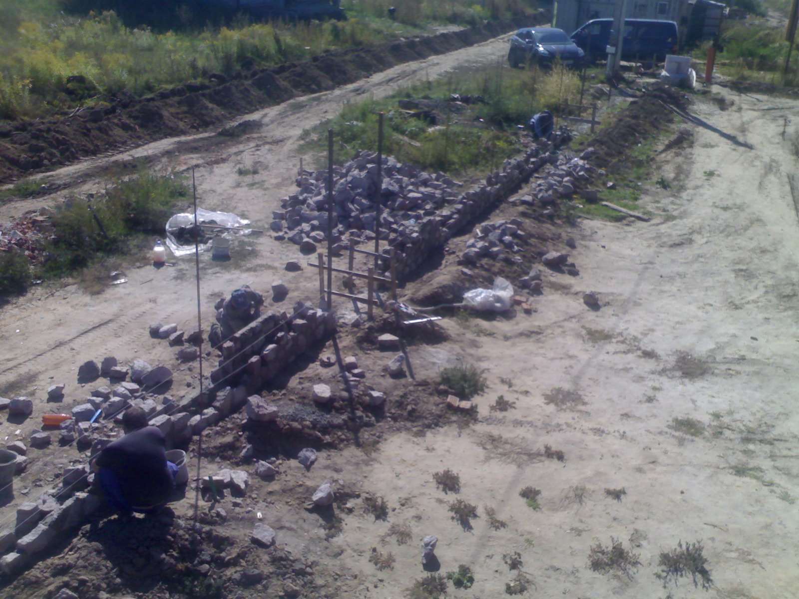

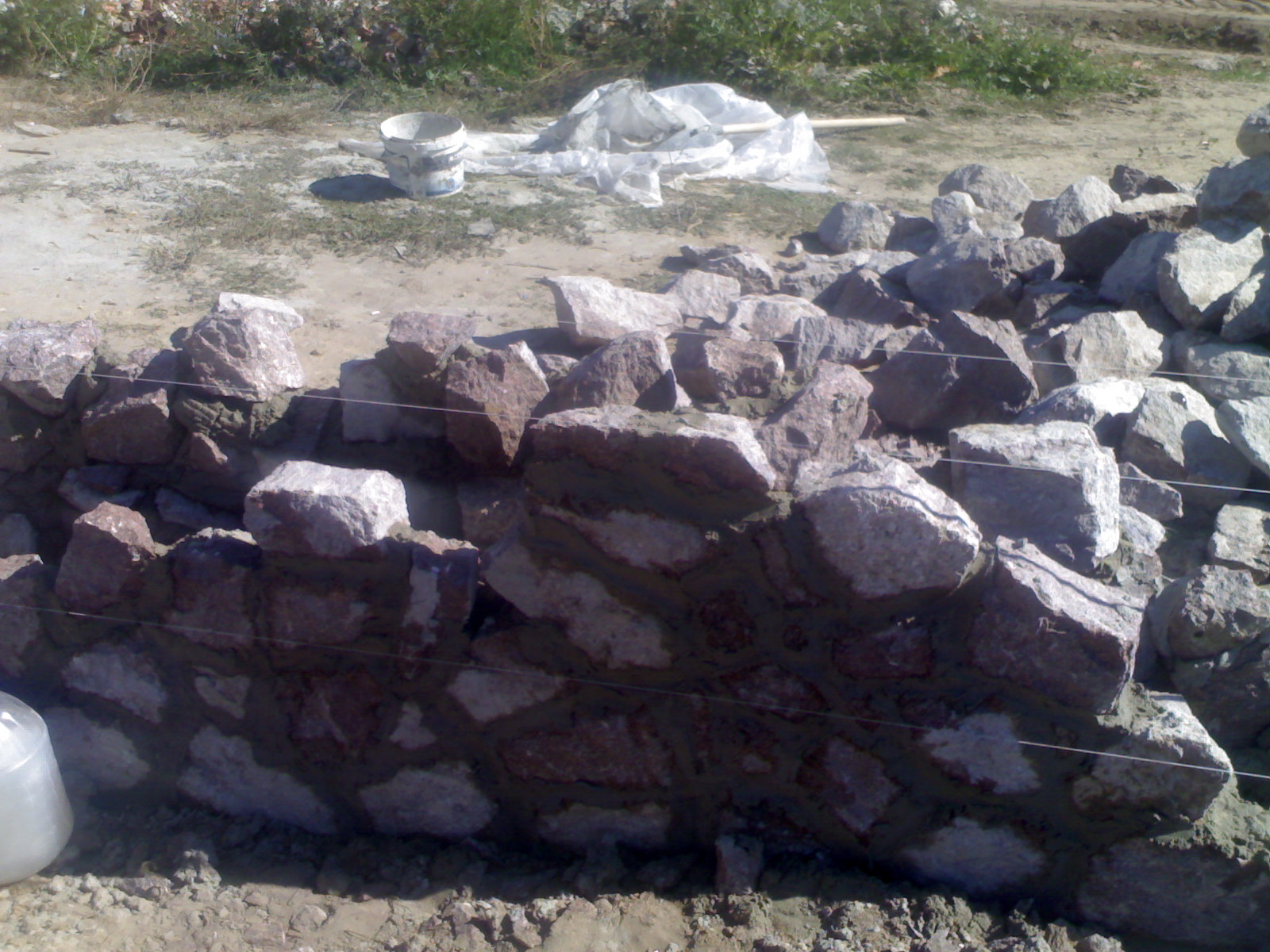

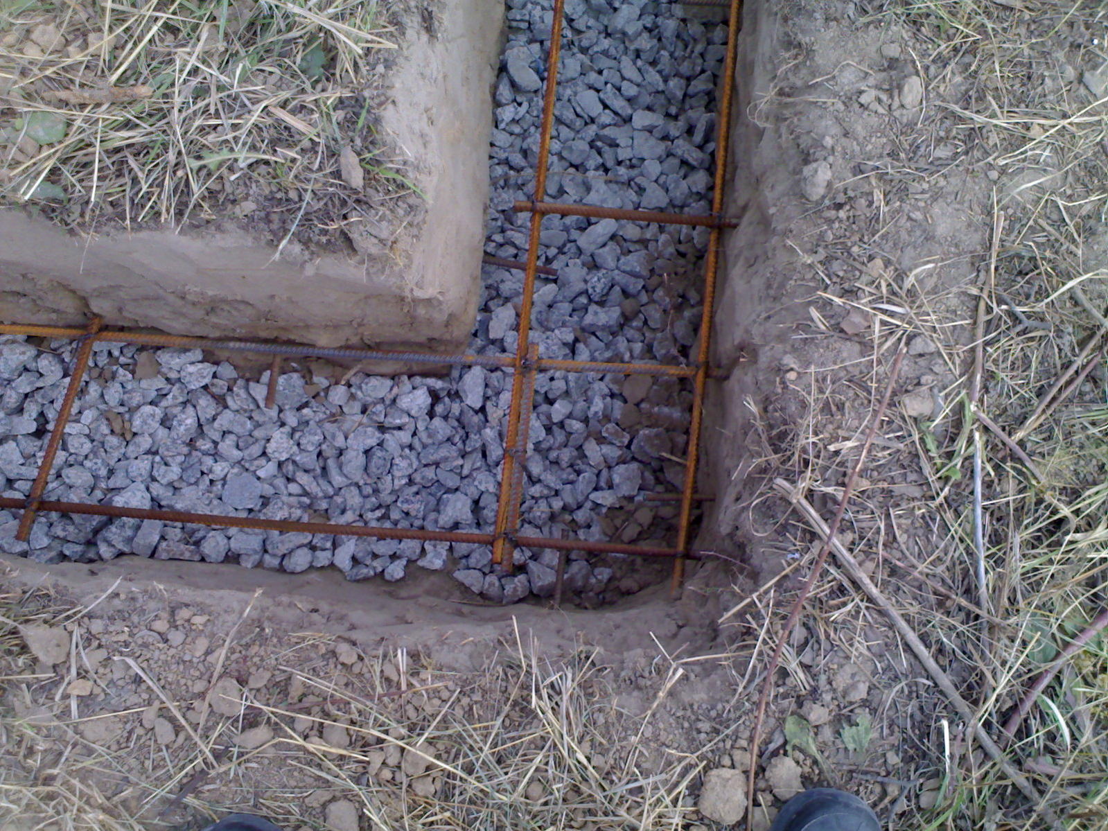

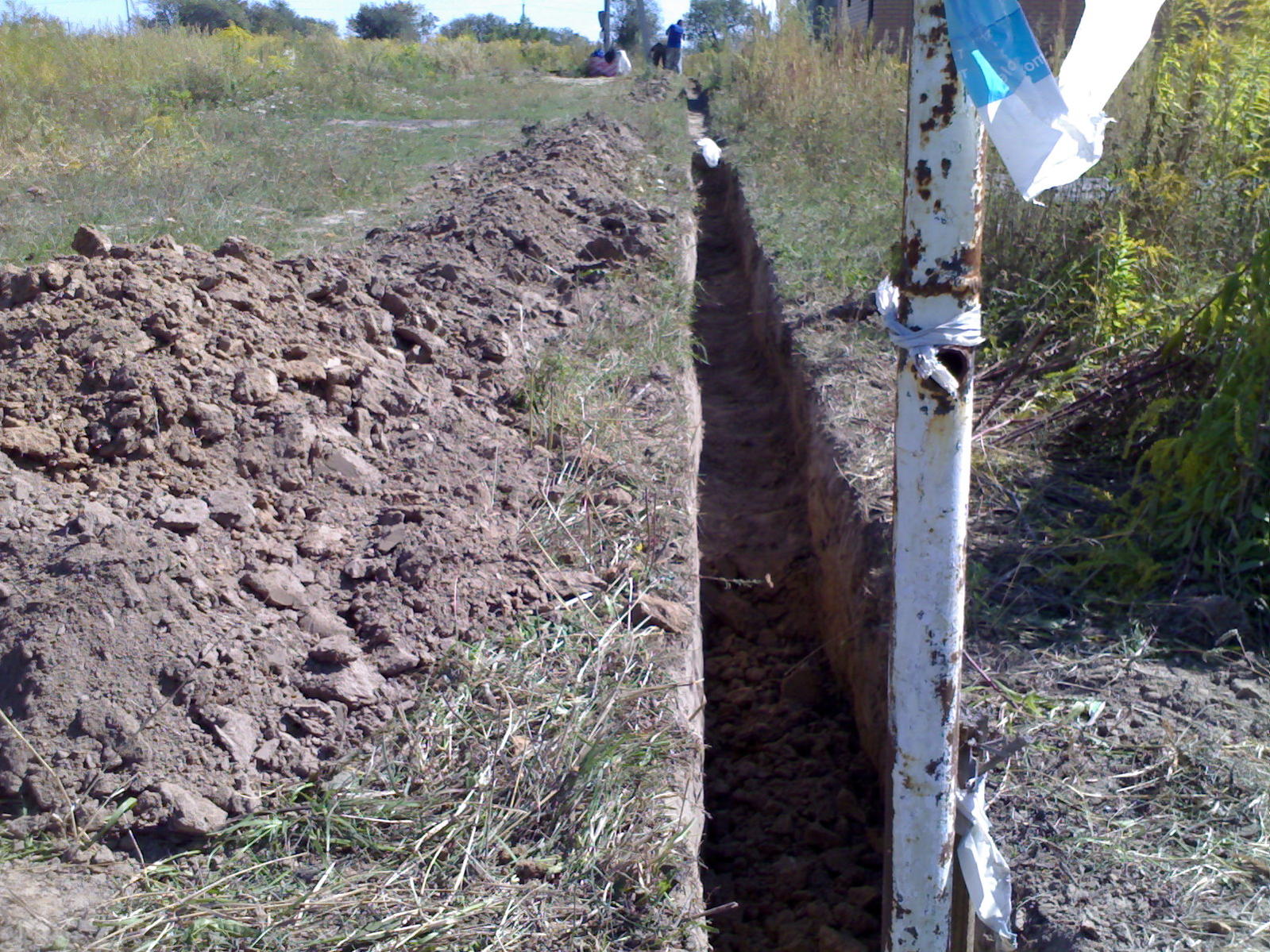

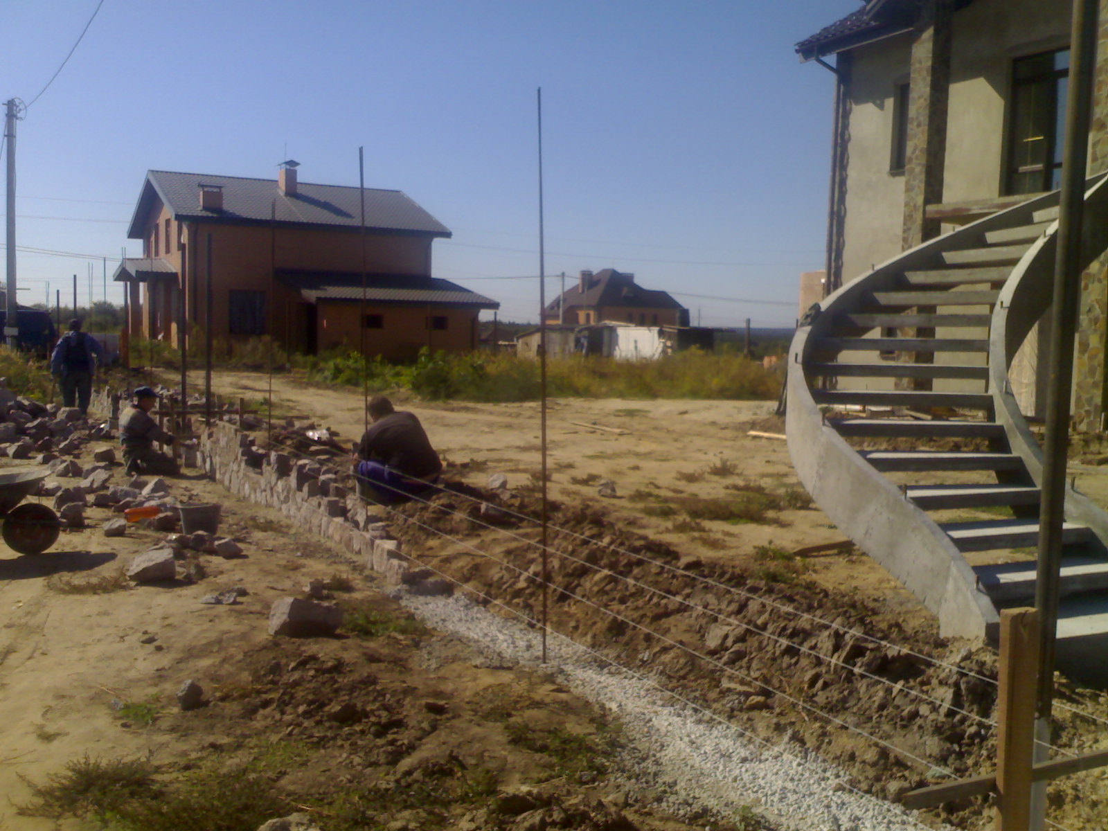

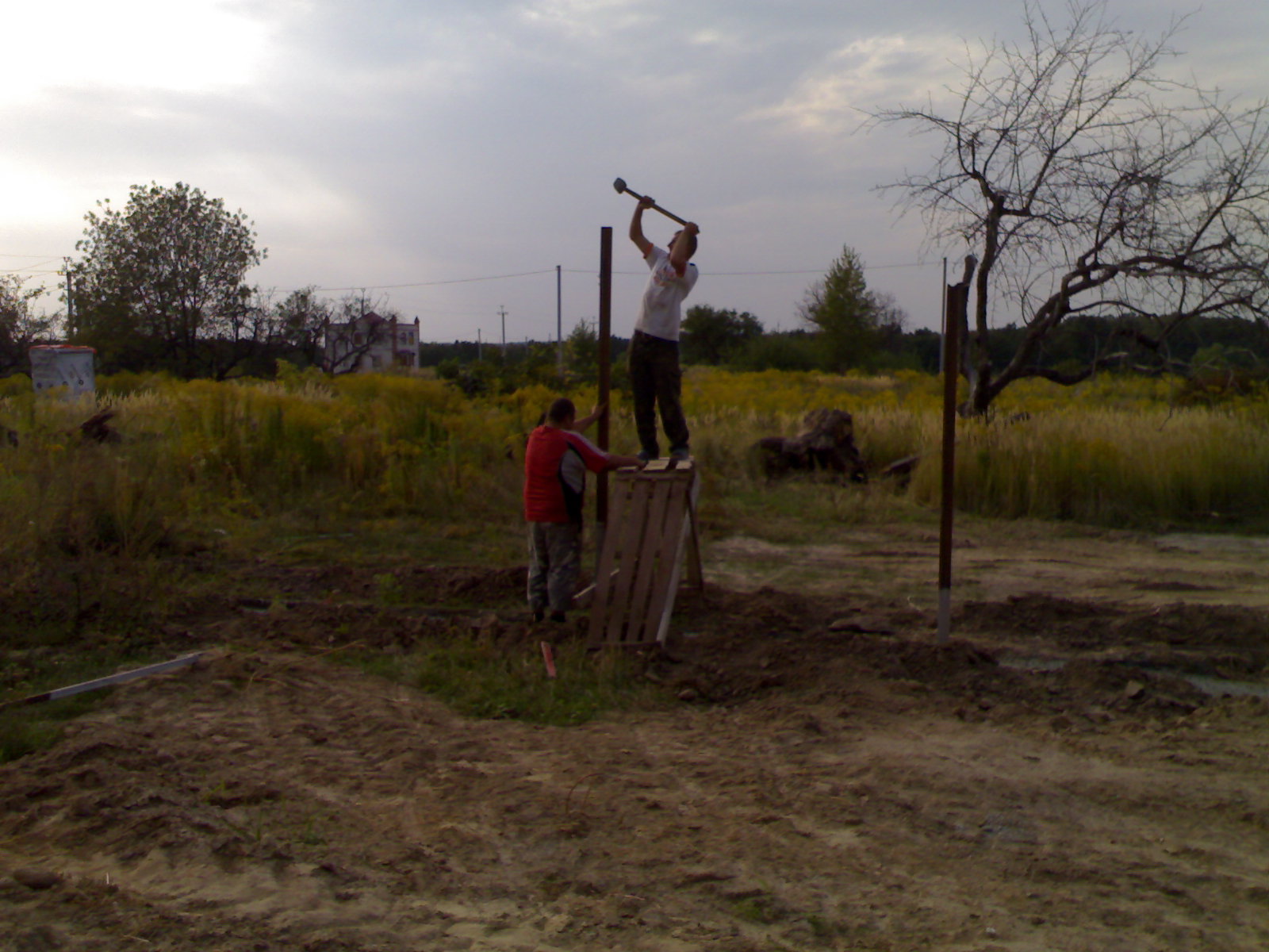

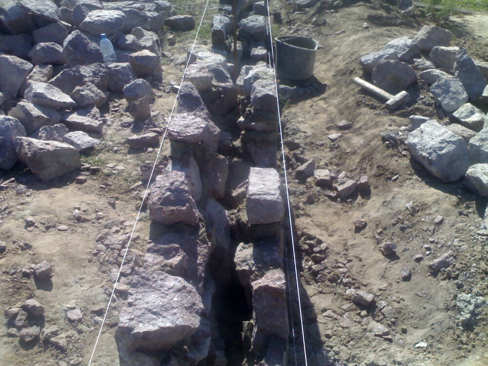

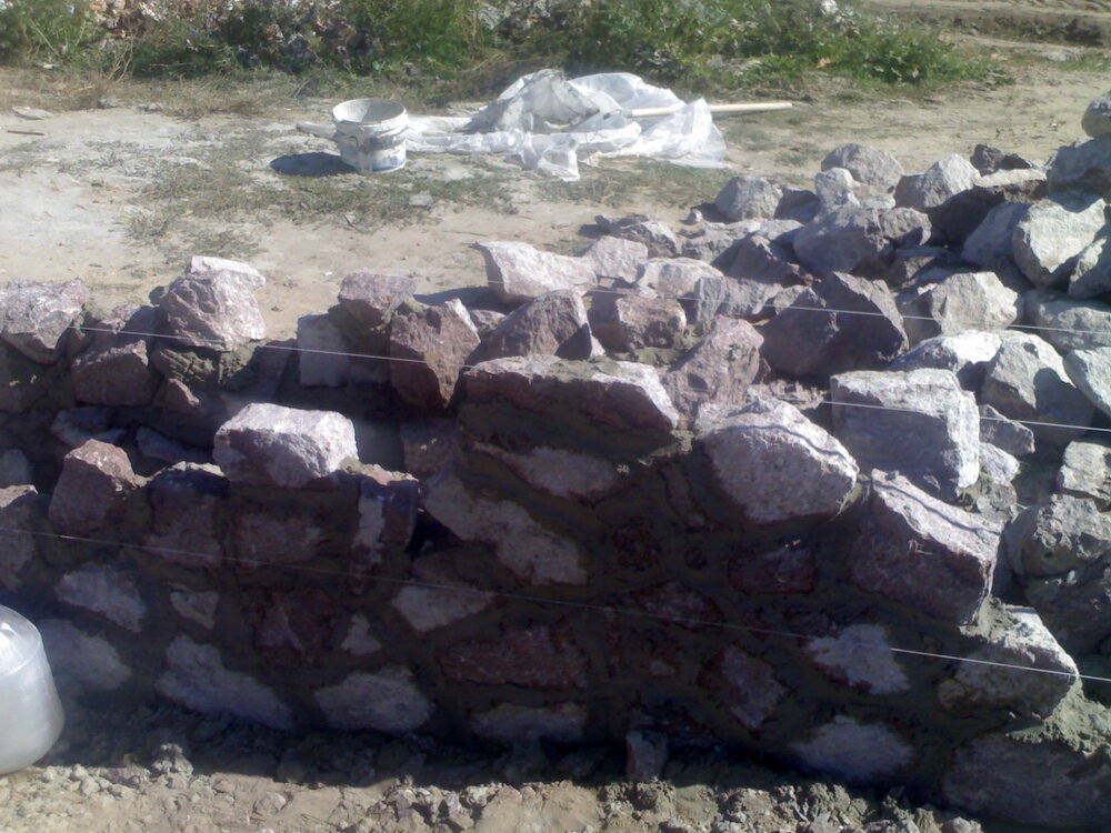

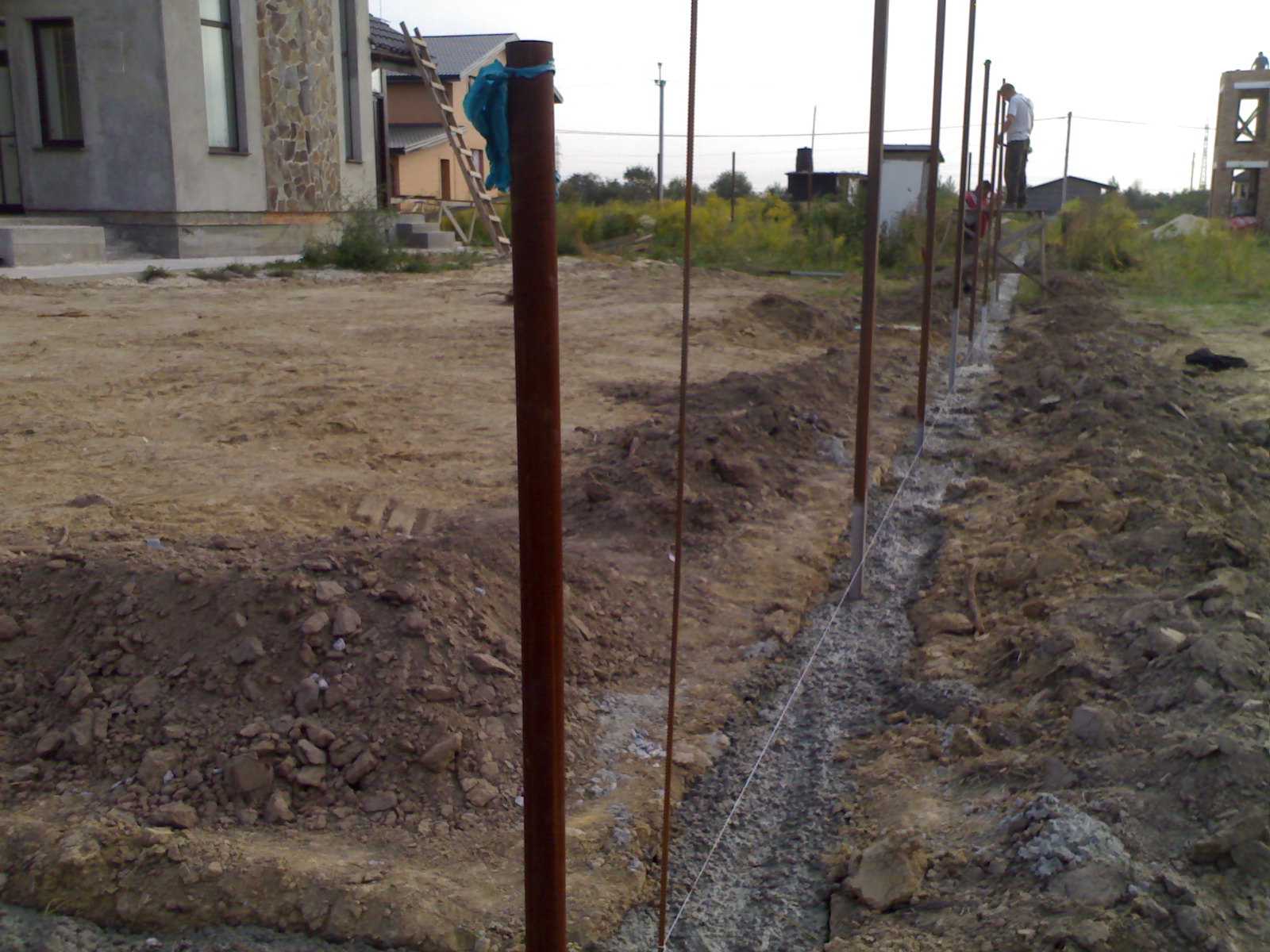

Начал вторую серию "Забор":
Бут привезли бойцы из под Жилянского путепровода, там околачиваются несколько машин. Сторговали по 3100грн за 7куб, взял две машины. На Окружной, возле Теремков 2, цены в пределах 4200-4500грн.
1024646702_20100923.thumb.jpg.592c949a1363e27d05d4493f4869ca2c.jpg 2036983435_201009242.thumb.jpg.557ead6393e38a6e27f4f70d58d070d7.jpg 1300687647_201009243.thumb.jpg.d62c3ae9f89110548bdb79ae701a6362.jpg 676878799_201009244.thumb.jpg.2faeefda08dbfc9627f72cf1dfd86162.jpg 144497002_201009245.thumb.jpg.5e00c6665772a4ef0faa3e8608fb8c47.jpg
