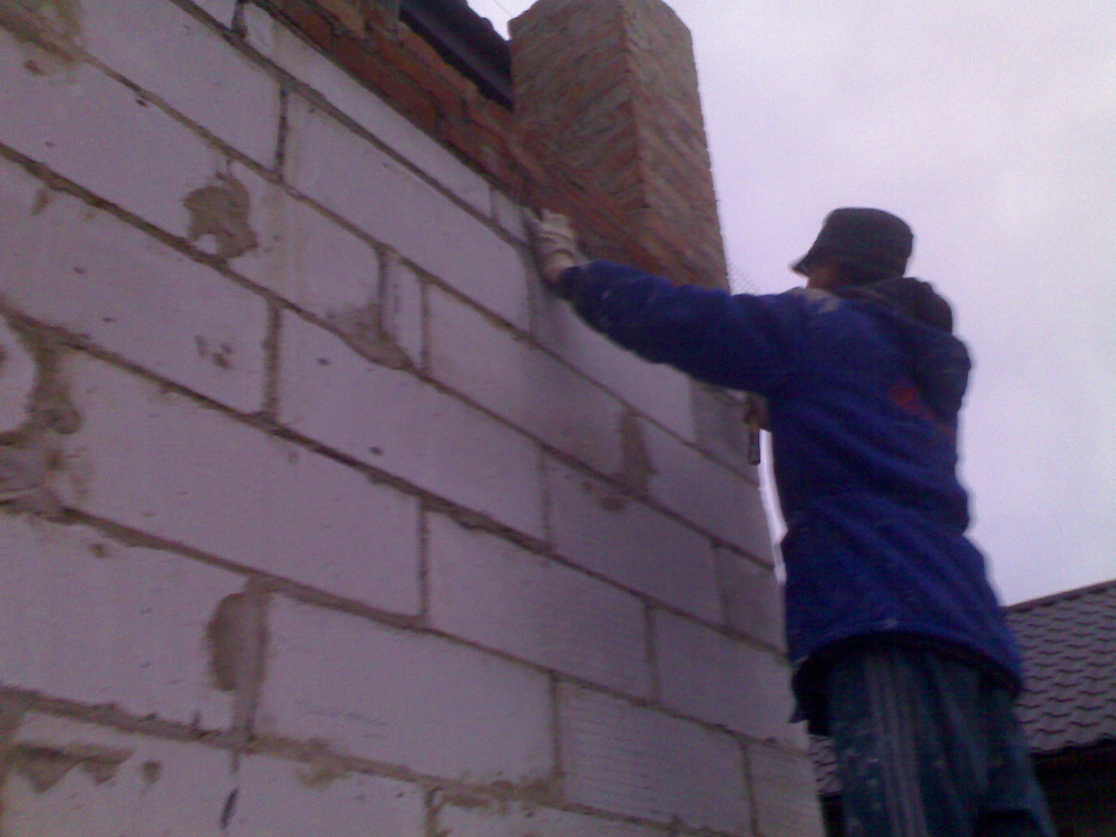

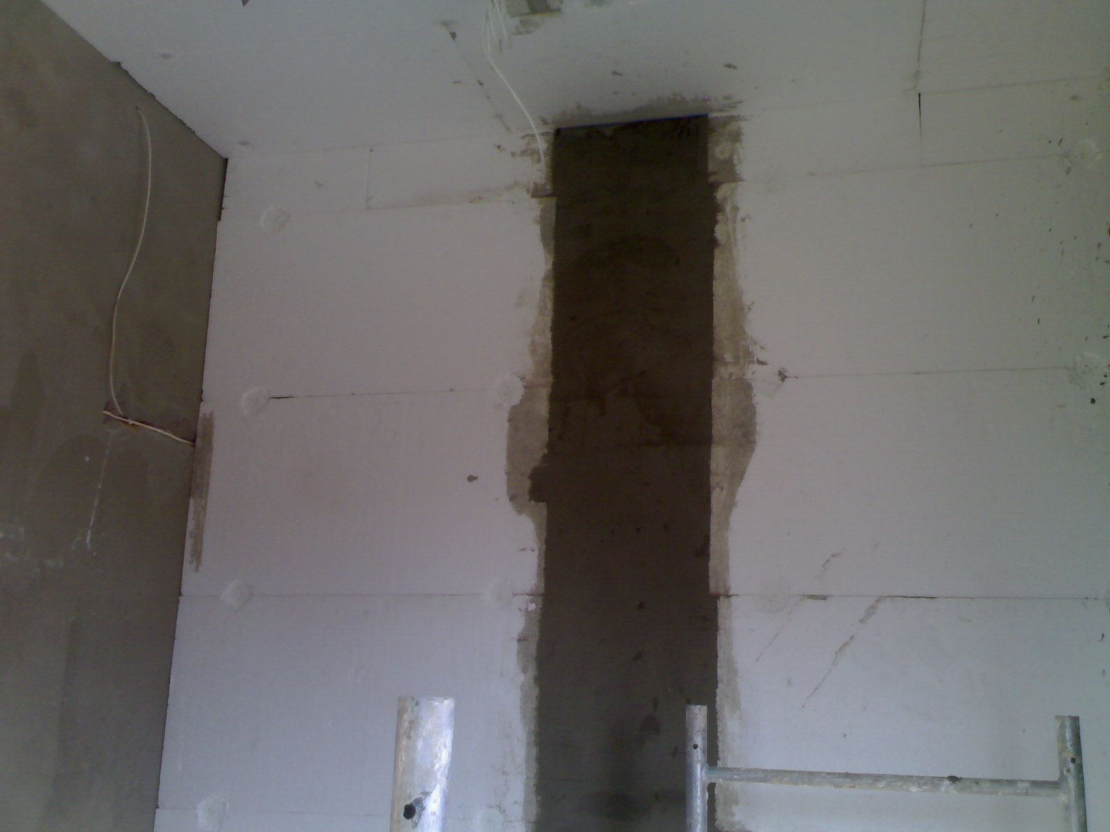

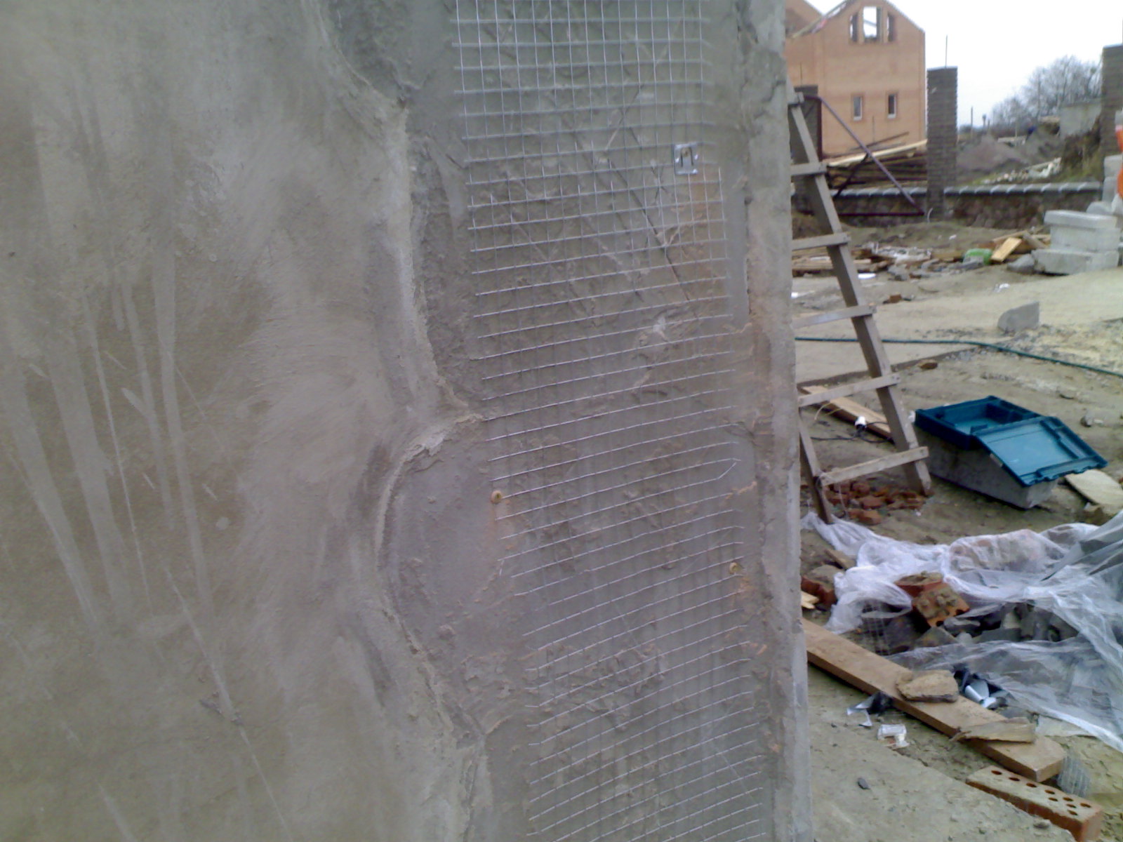

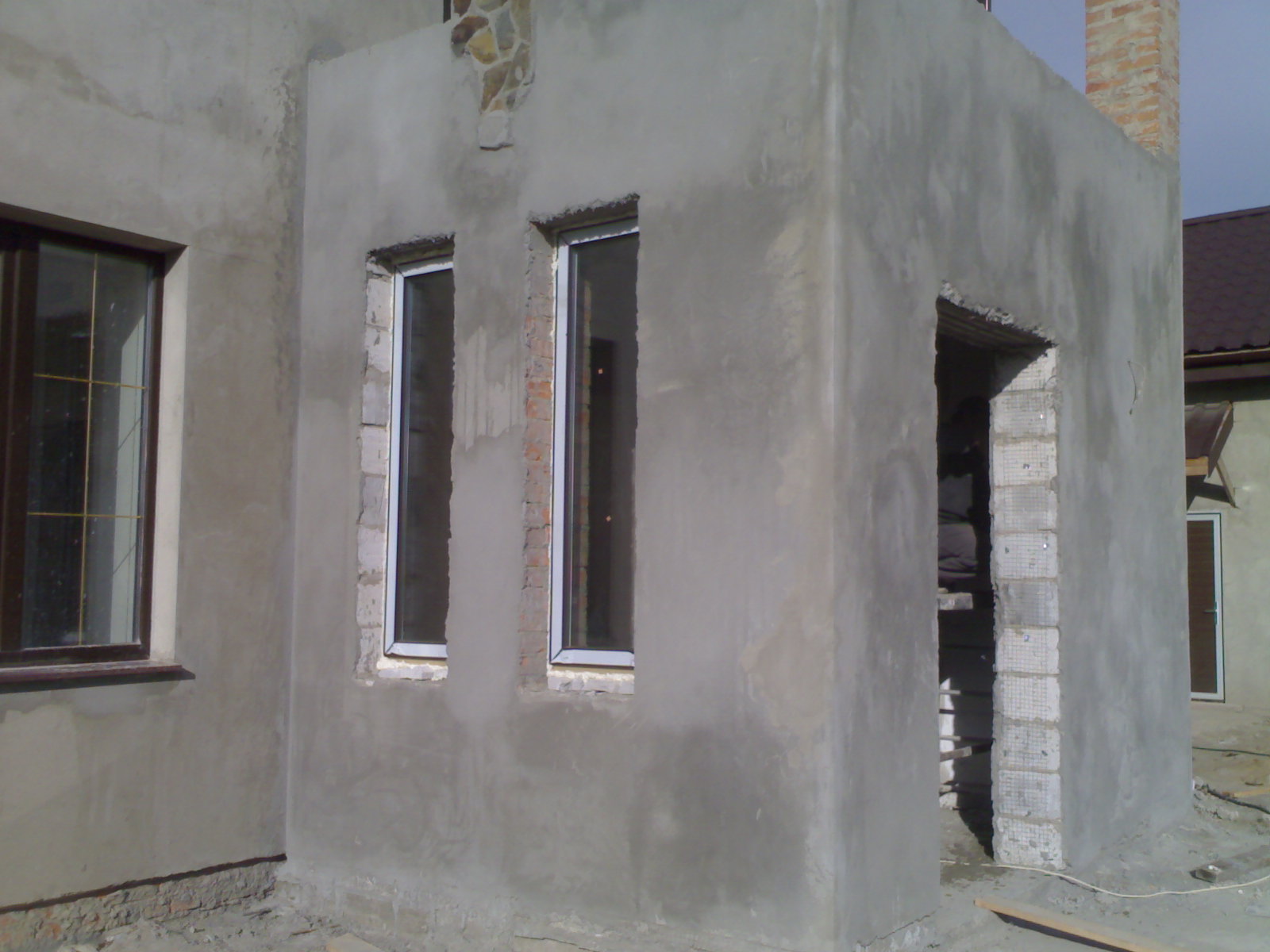

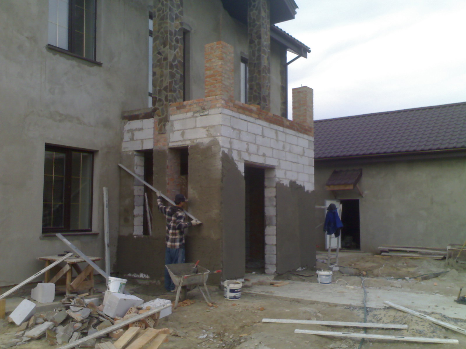

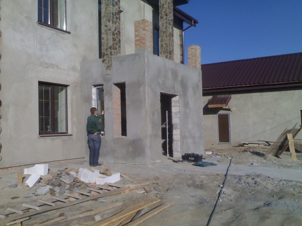

В субботу, приехали бойцы, поставили окна от Марии, но до этого штукатуры набили сетку на газобетон и нанесли штукатурку:

ПСБ25 толщиной 100мм на потолок приклеили от возможного выпадения конденсата с потолка. На пол прихожей -планирую электроподогрев.

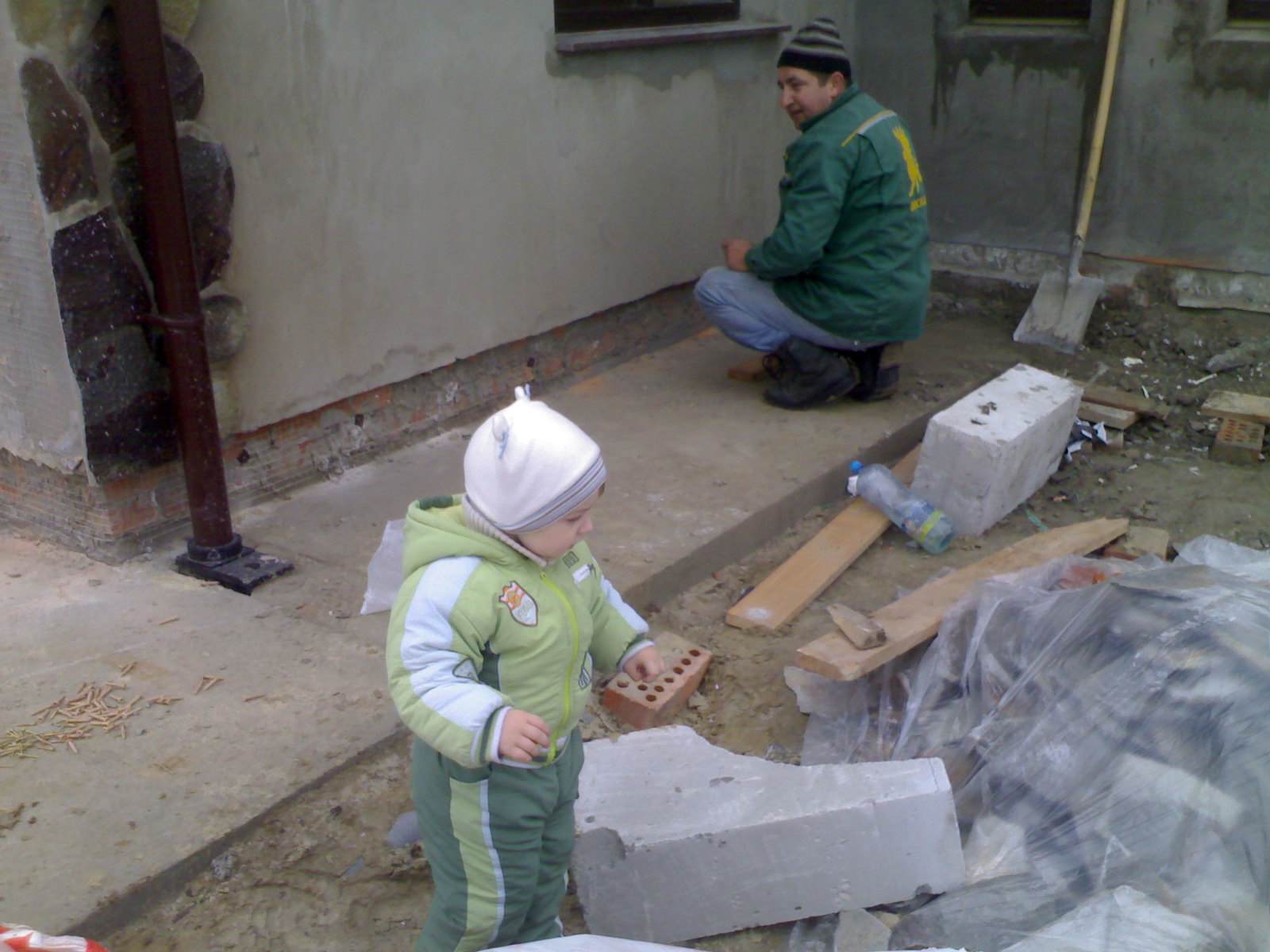

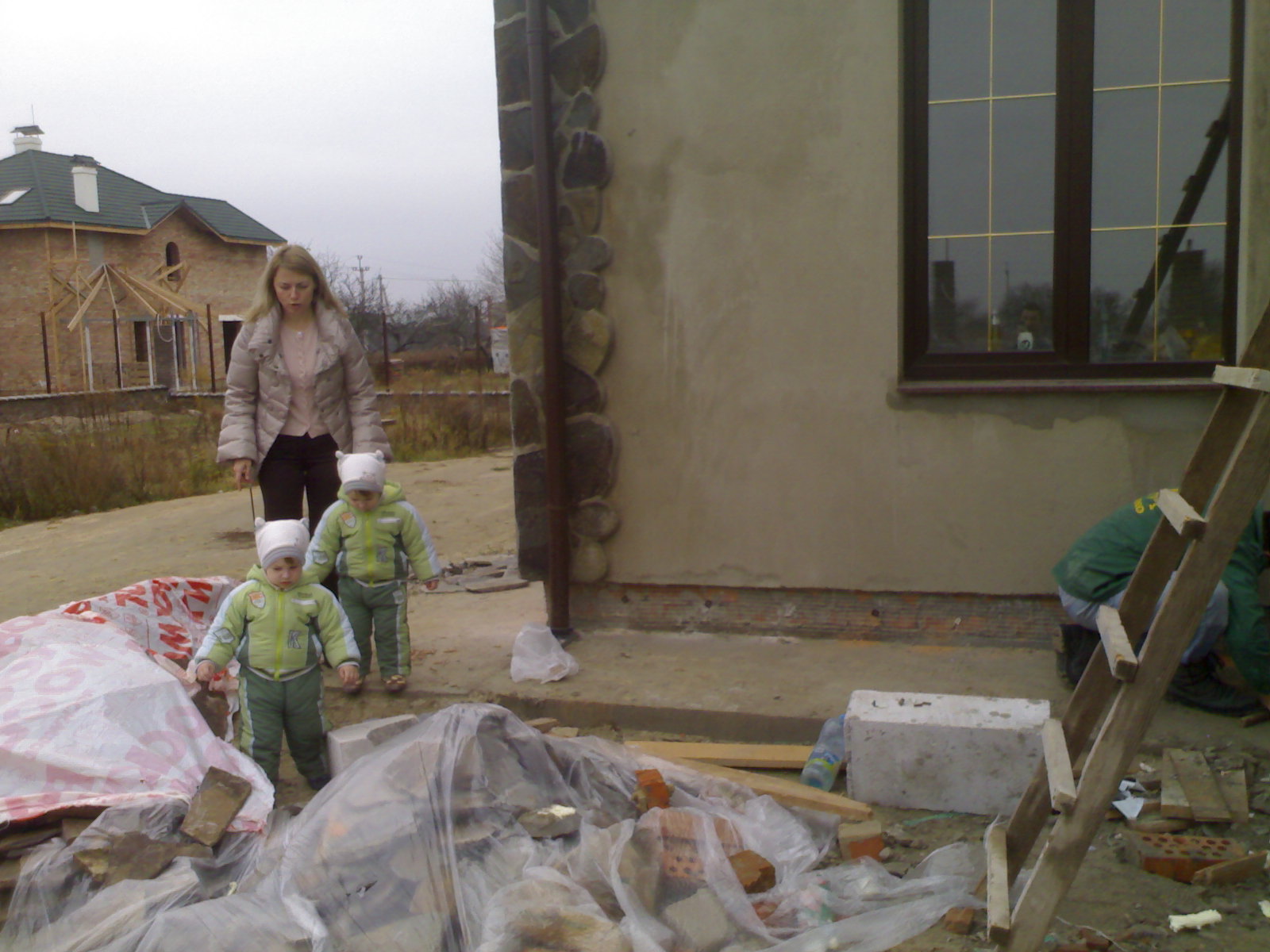

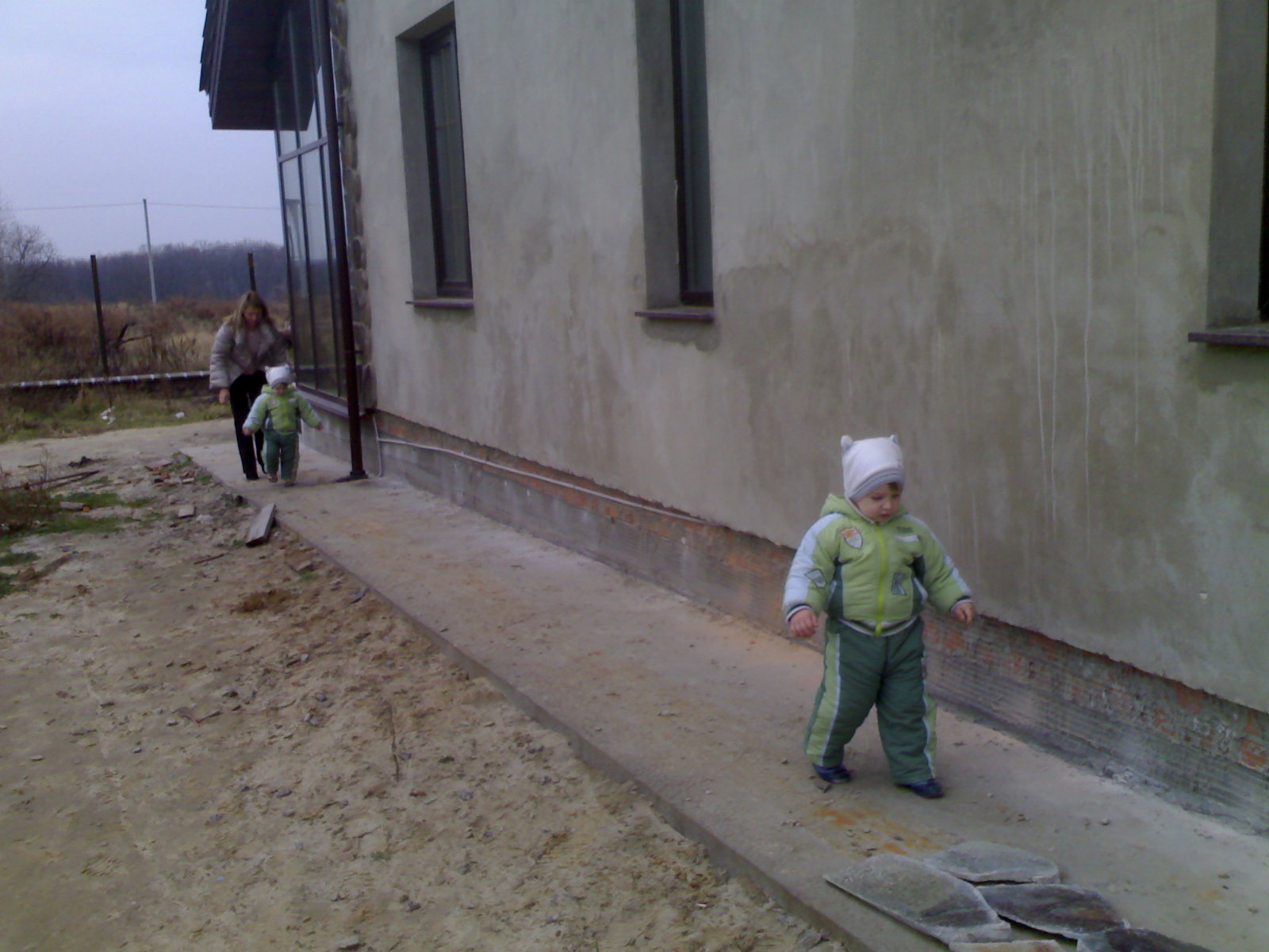

Вот и приехали с инспекцией младший состав семьи. За 15 минут чуть всю стройку на уши не поставили. Дяде румыну, который сетку крепил к цоколю очень хотели помочь.
1283500477_201011204.thumb.jpg.29405fdf00367de42d8922e520d0a569.jpg 779325481_201011205.thumb.jpg.b57c4f5d3ffe583af9d399ac3372ee72.jpg 948955594_201011206.thumb.jpg.8eab0d0dafd04236f2e88eafe9314e25.jpg 259443842_201011207.thumb.jpg.396b0b411eeadb00473918ed3114a2dd.jpg 634963076_201011208.thumb.jpg.7d6d4b194a0ab77e26455818c69c63d4.jpg
Помощники растут :good:

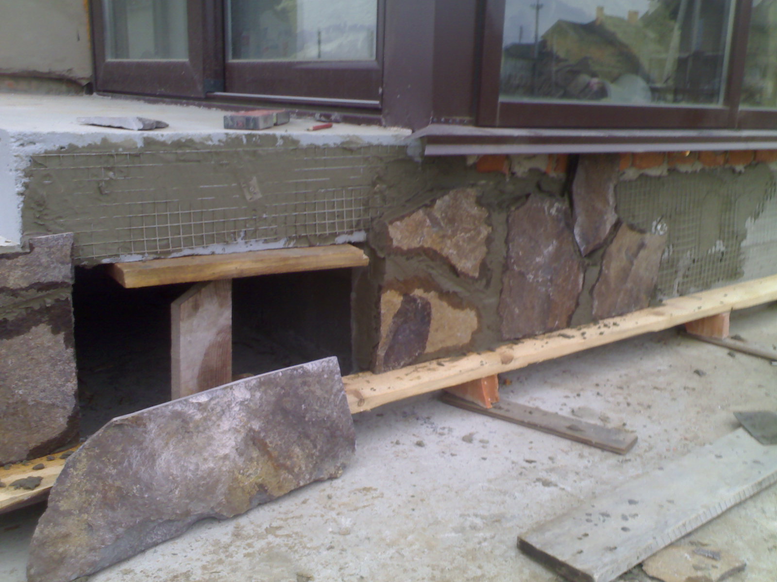

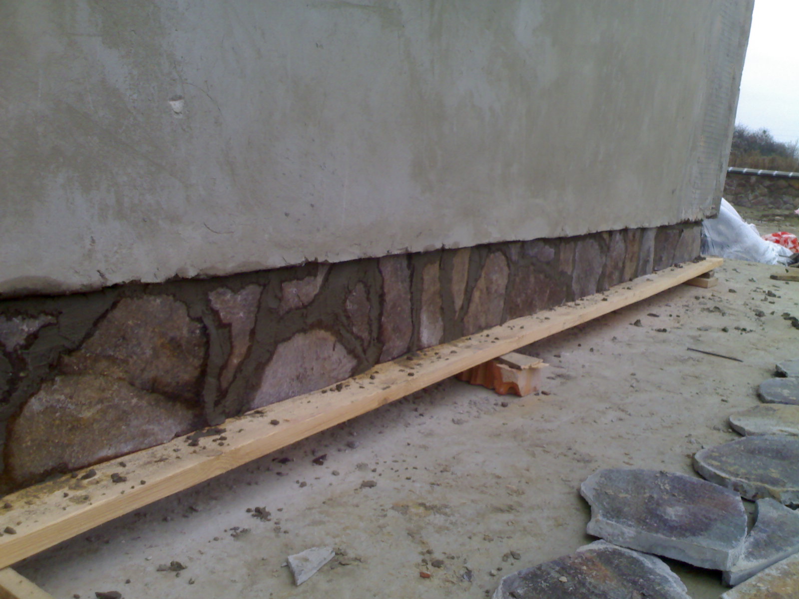

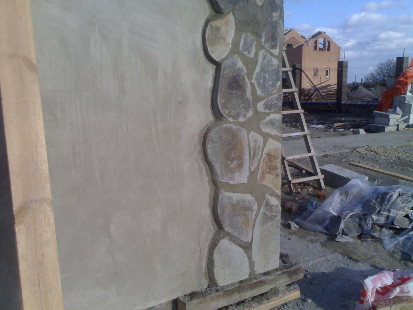

ЗА прошедшие несколько дней - прибили сетку (made in China), начали укладывать сланец на цоколь (С доставкой 30м2 за 1800грн - возле АРАКСа, на Окружной)

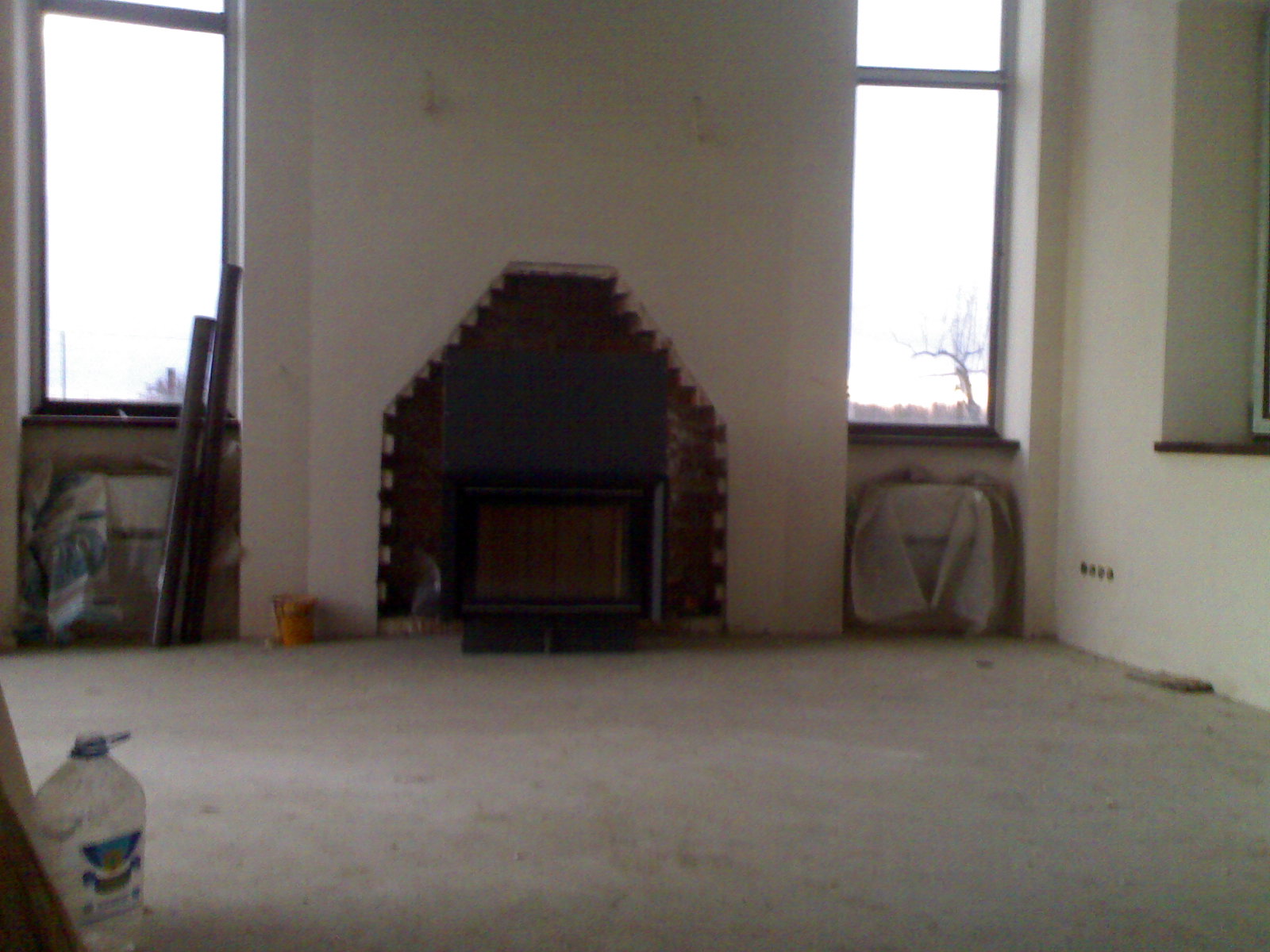

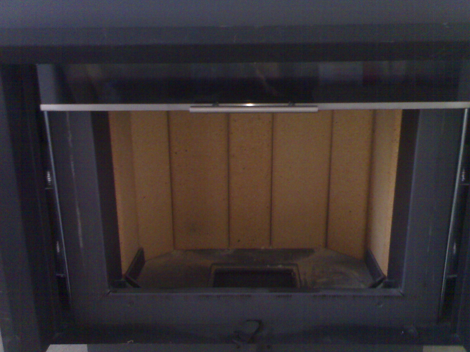

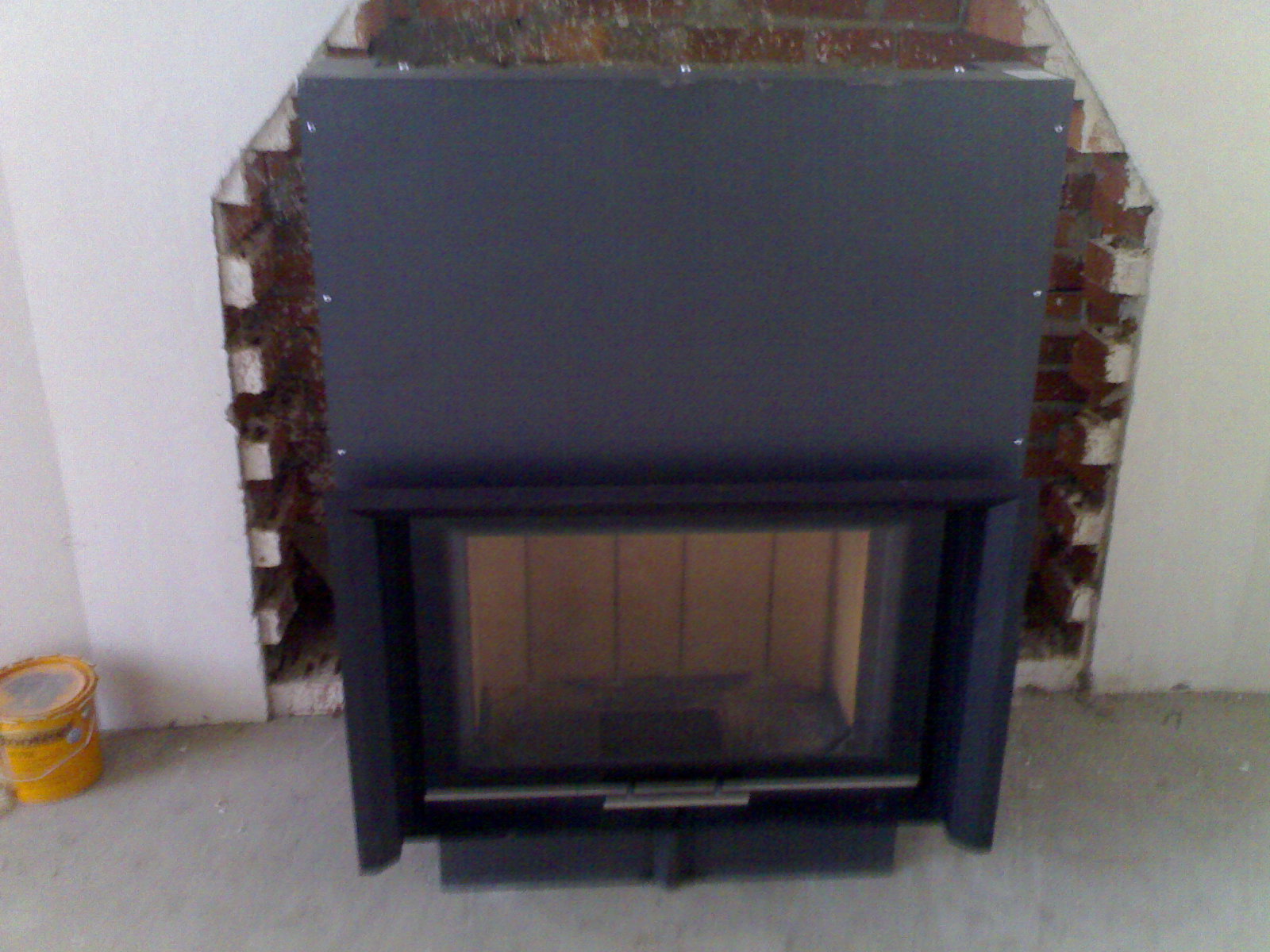

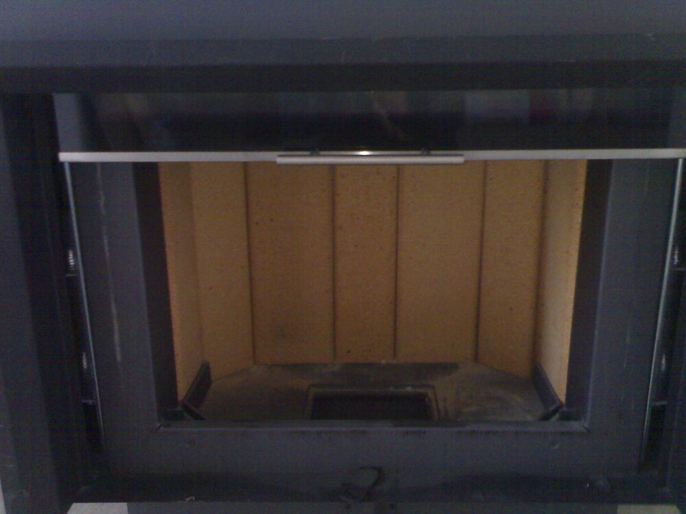

"Что такое осень? - это..." далее слова ДДТ опускаем, а для застройщика - полный пипец! Два дня дождика превратили подъезд к дому в скользкий каток из глины. А подъехать надо было почти под самый вход, т.к. везли топку. Прошустрил и-нет, прочитал мнения "специалистов" которые сидят на форуме, даже получил ориентировочную стоимость постройки без отделки "классического" открытого камина и пришёл к выводу, что надо именно топку. Топка должна иметь открывание стекла вверх (гильотина), подъём этой дверцы не должен сопровождаться потугами подъёма 200кг на становую тягу, не создавать при этом резкий звук metel on metal (Эпицентр), ну и возможность вписать в свой типа "интерьер". Брал в (ссылка устарела). Приехал Бус, застрял, буксовал, короче, словил ещё тот гемор:), но всё закончилось благополучно.
677409745_20101124BEF730V.thumb.jpg.911cbf3c669e77fc74a4ff5e219f7cf7.jpg 1282478814_20101124.thumb.jpg.48f21b3c595334071be1c1e3930a30fd.jpg 77157204_20101124.thumb.jpg.fe43aa4510b2d53d4eb285f0ac8b6f21.jpg

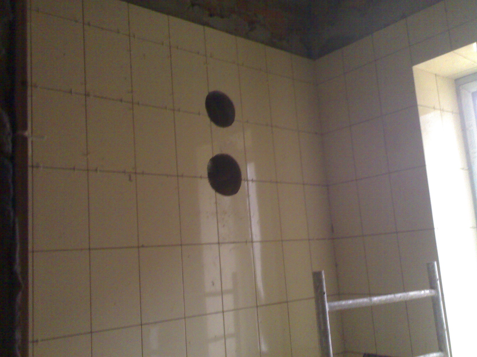

Плитку в котельней укладывать закончили. Как хочу написать слово "положили" - вспоминаю нашу Армию, ещё Советскую, было это ещё ...надцать годов тому. В столовой, при раздаче "типа харчей, ввиде клейсера (свареная сухая картошка)", слово "положить" имеет совсем иное значение.:D.
отличная топка!:beer:
Надеюсь, что прийдёт то время, когда можно будет посидеть у камина с глинтвейном:beer:

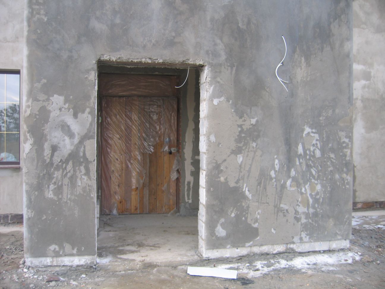

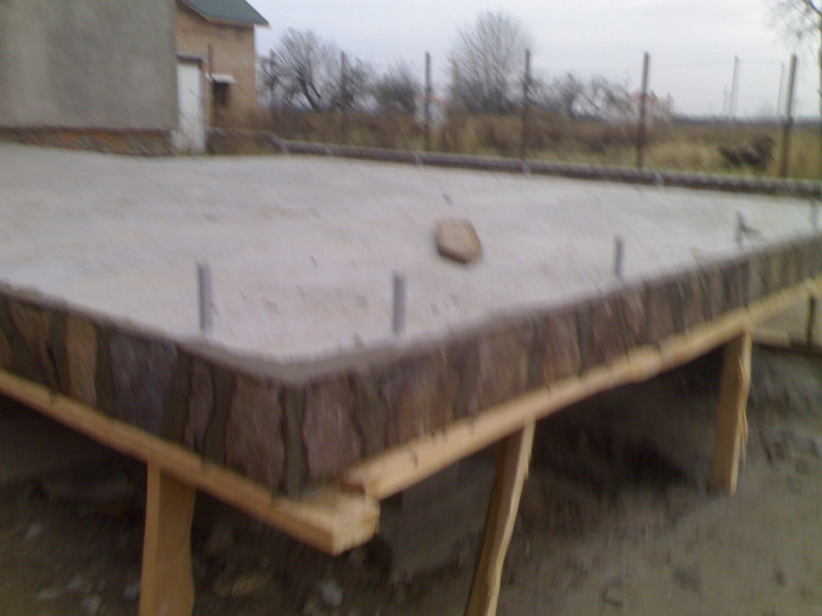

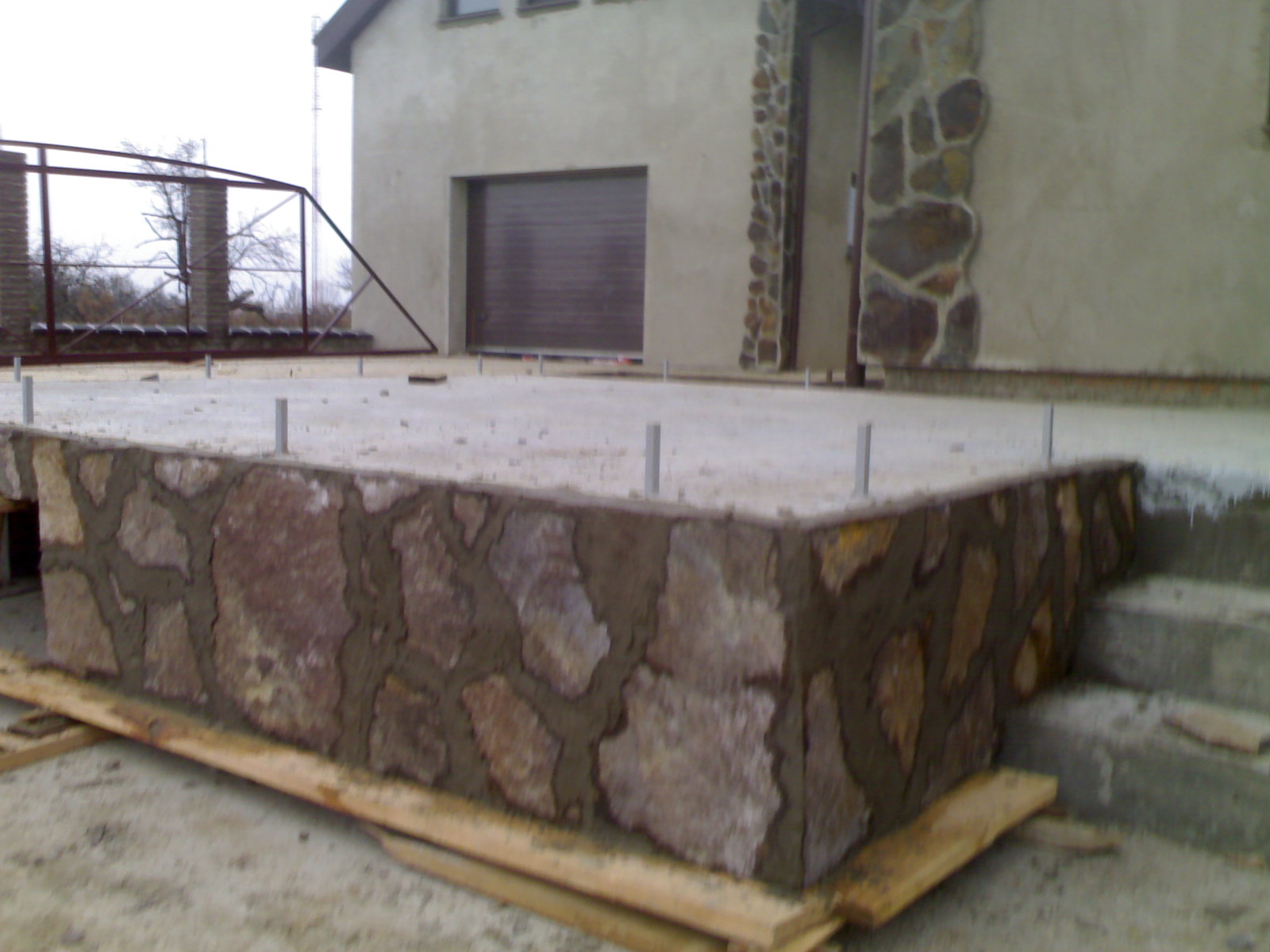

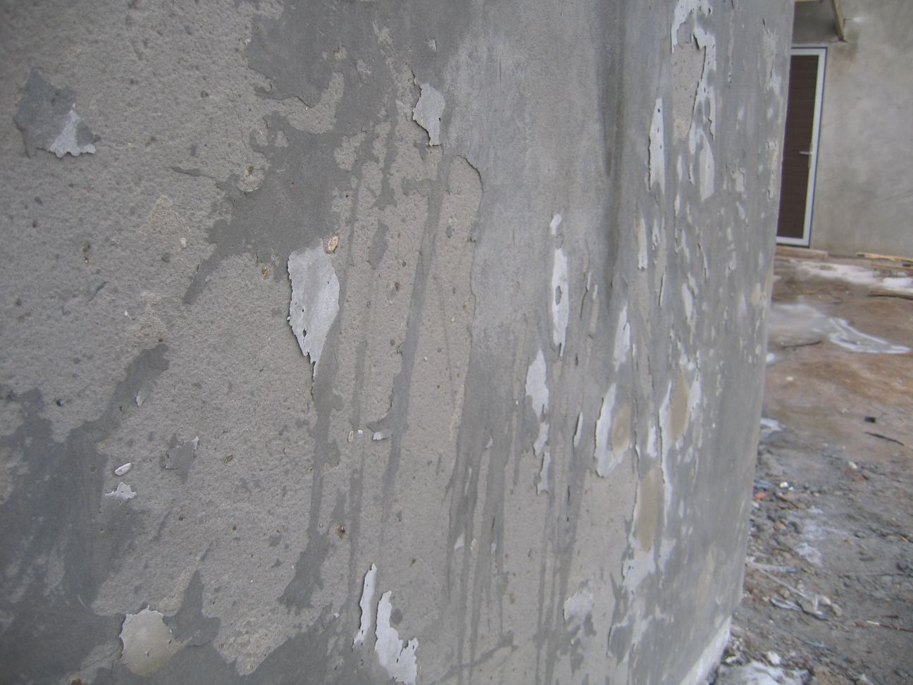

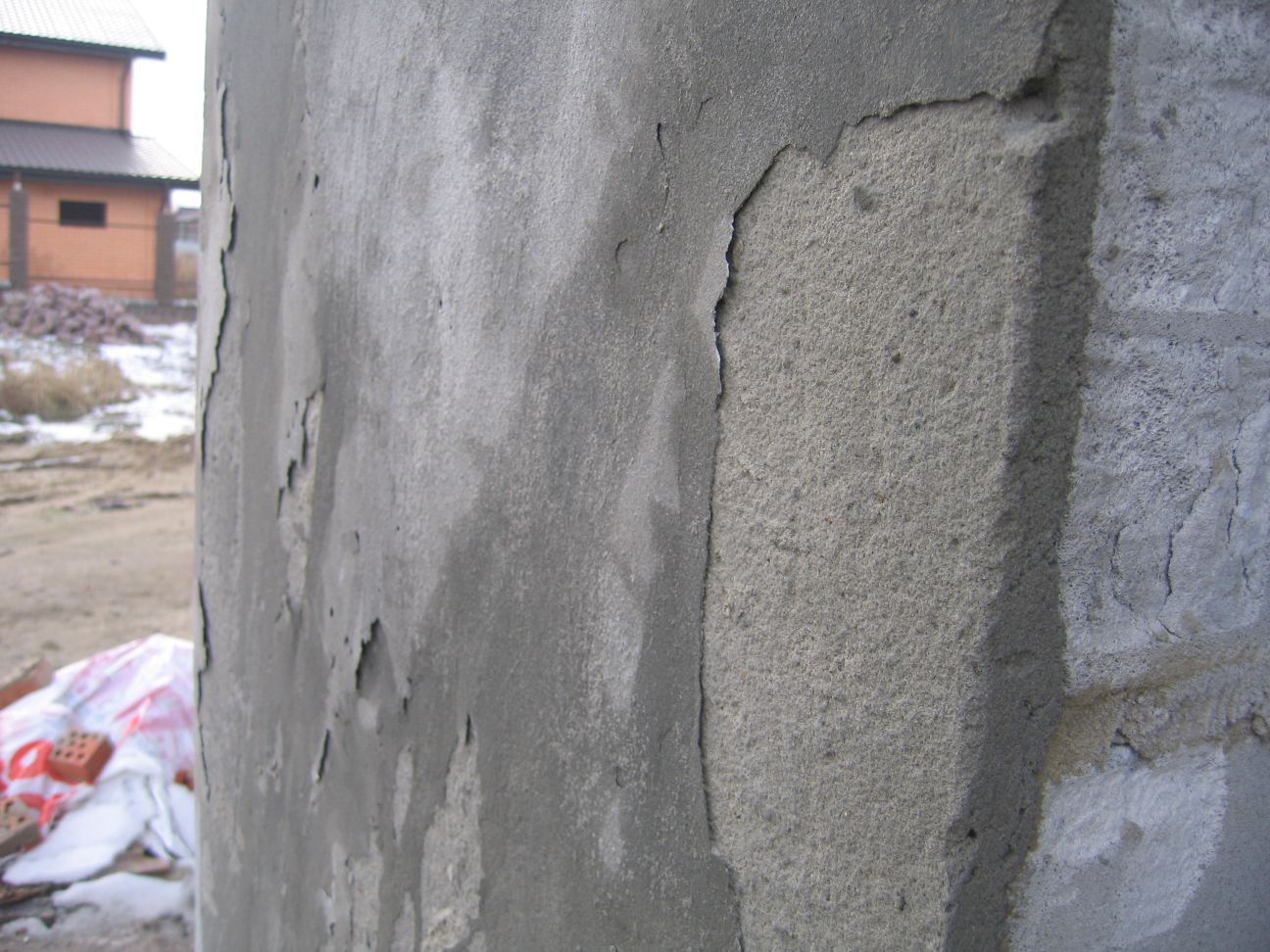

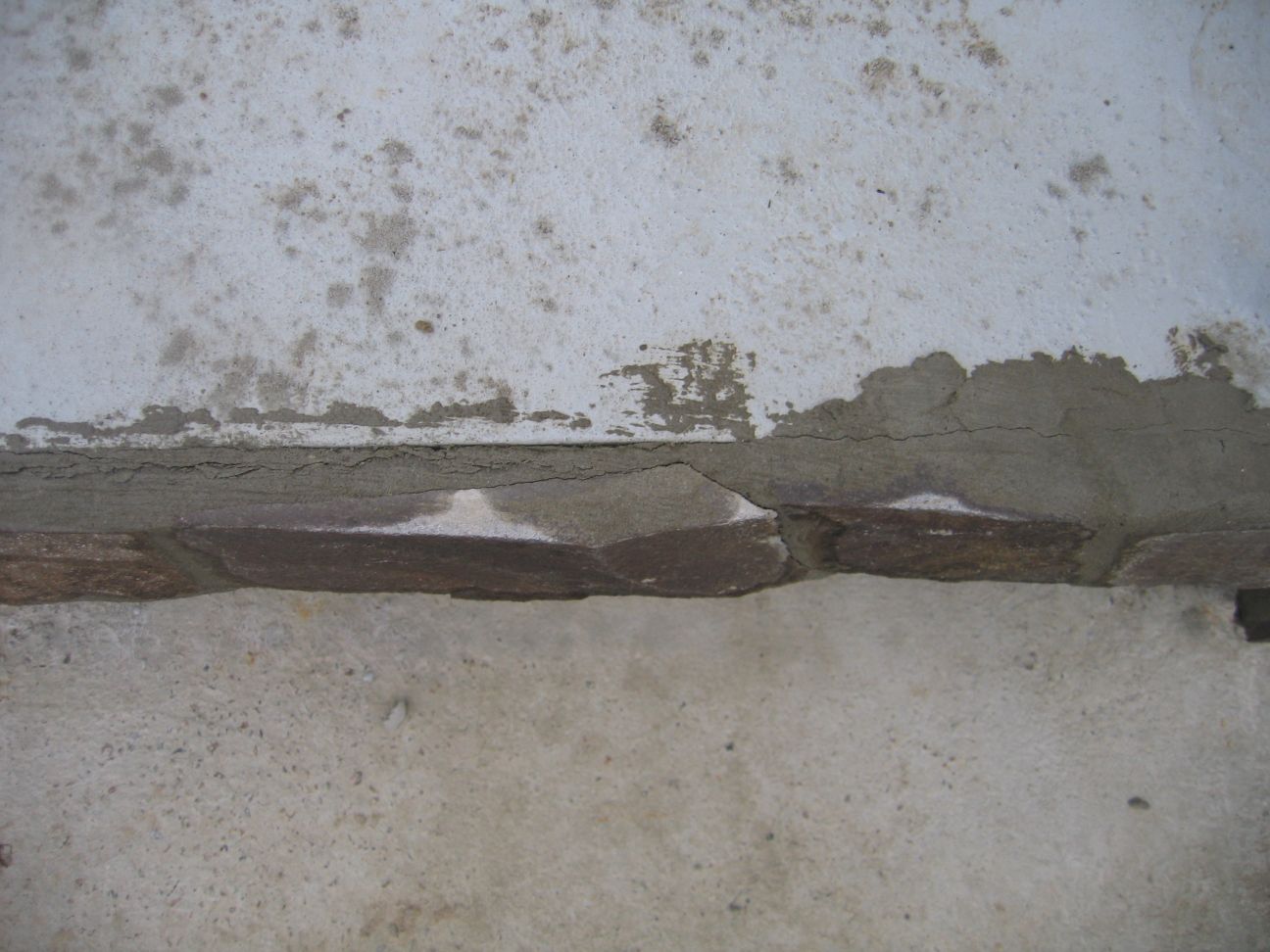

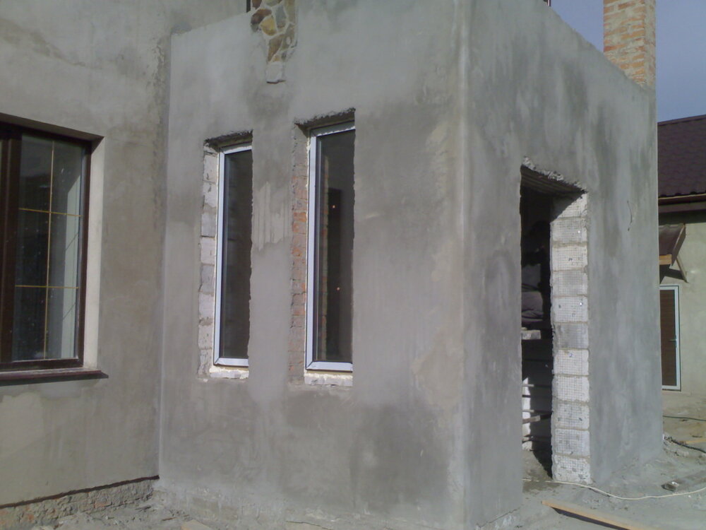

Из неприятностей... Ну то что укладывали сланец на торцах, в неблагоприятные для этих работ погодные условия, Я был готов увидеть там трещины, не накрыл - сам виноват. Да и закончили перед похолоданием. По весне накроем плиткой и доклеем отпавшие камушки. А вот с входной группой получилась та же оказия, только закончили штукатурить почти месяц назад и капельники решил ставить по весне, а нет, надо было сразу, после штукатурки. Вот имеем - затекание с перекрытия на стену, намокание, замерзание, оттаивание и негатив на следующие три месяца как минимум.:(
Мне кажется, Вы не того вините. Разве штукатурке страшна вода в любую пору года? У меня цоколь из фундаментных блоков бул оштукатурен цементным раствором по сетке 2 года назад и стоит без проблем (трижды стучу по дереву). Мастера правда уговаривали делать без сетки, гарантировали качество, но я решил перестраховаться, да и под отделку камнем сетка в штукатурке нужна.
... но я решил перестраховаться, да и под отделку камнем сетка в штукатурке нужна.

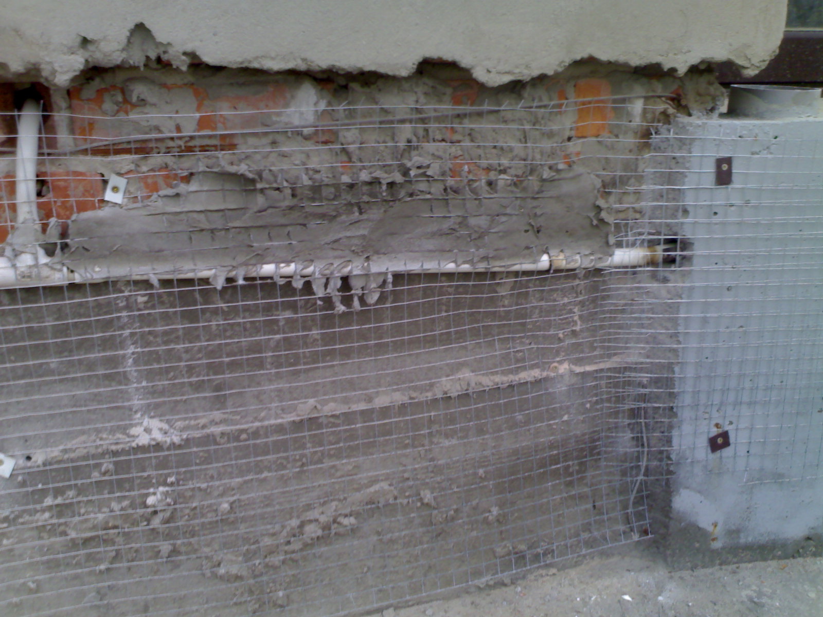

Сетка прибита, научен опытом весенним, когда сланец просто -бух, и отвалился. Весной его пришпандёрили обратно, но за лето Я пронаблюдировал ту же проблемку. Румыны, а они его клеили, отодрали, набили сетку, приклеили обратно на СМ117+расвор.
1595132645_20101122-.thumb.jpg.2ec785a7e349840378a42764c86639b8.jpg 867682271_20101125.thumb.jpg.b9bf1979fba2dad7f925c4db5efe694b.jpg
С этим местом вроде всё в порядке. Штукатуры те же что и делали в прошлом году. Вопросов нет к той работе. Да и здесь, на торцах вроде нормально, а вот на фасаде - беда. Уже пожаловался, всё исправят, но надо ли это сейчас. Думаю отложить сие дІяние на весну.
У меня использовали сетку листами 2х1 м из проволки 4 мм и с ячейками 5х5 см. Брал на "Сітке" в районе Жулян.
Не, у меня там Китай 0,19*0,19, так и обзывается "Сетка сварная - фасадная", а как у Вас - применял на перевязку кладки, отмостки, дорожек. Я всё это к тому, что всему своё время. Не фиг было торопиться. Куда? Газ обещанный этой весной не дали, но ШРП уже стоит. Соседи раздуплятся со своими проектами (строить/не строить) только в следующем году в лучшем случае. Так что ждём весны.:)
