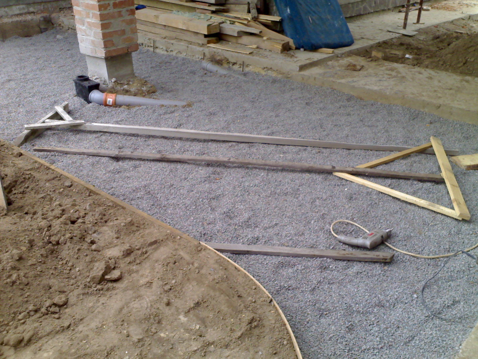

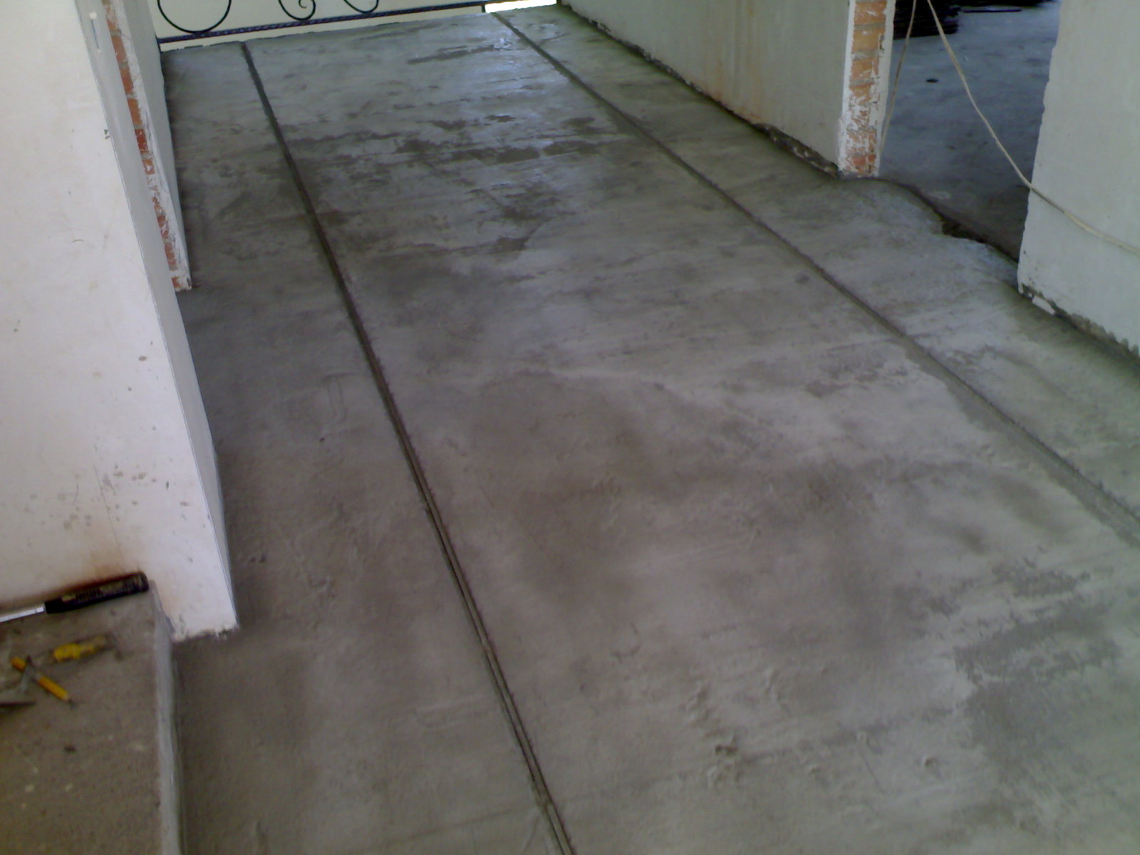

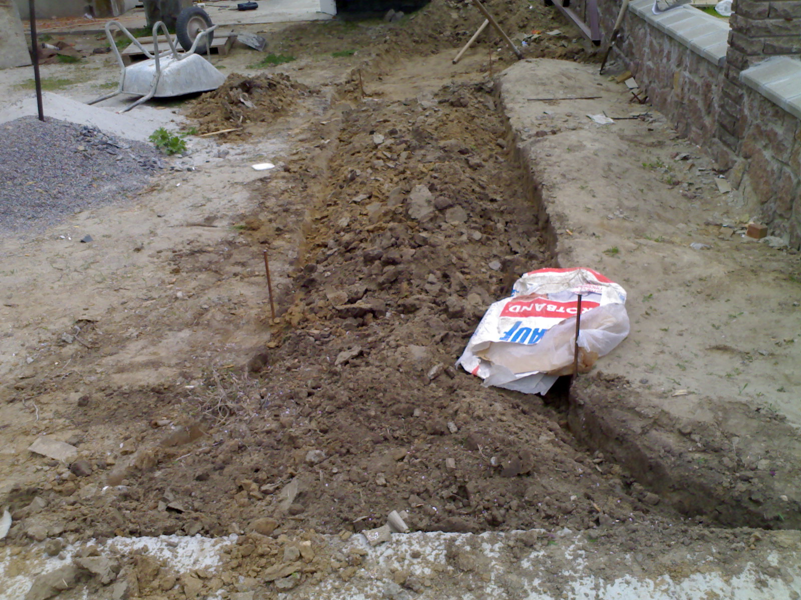

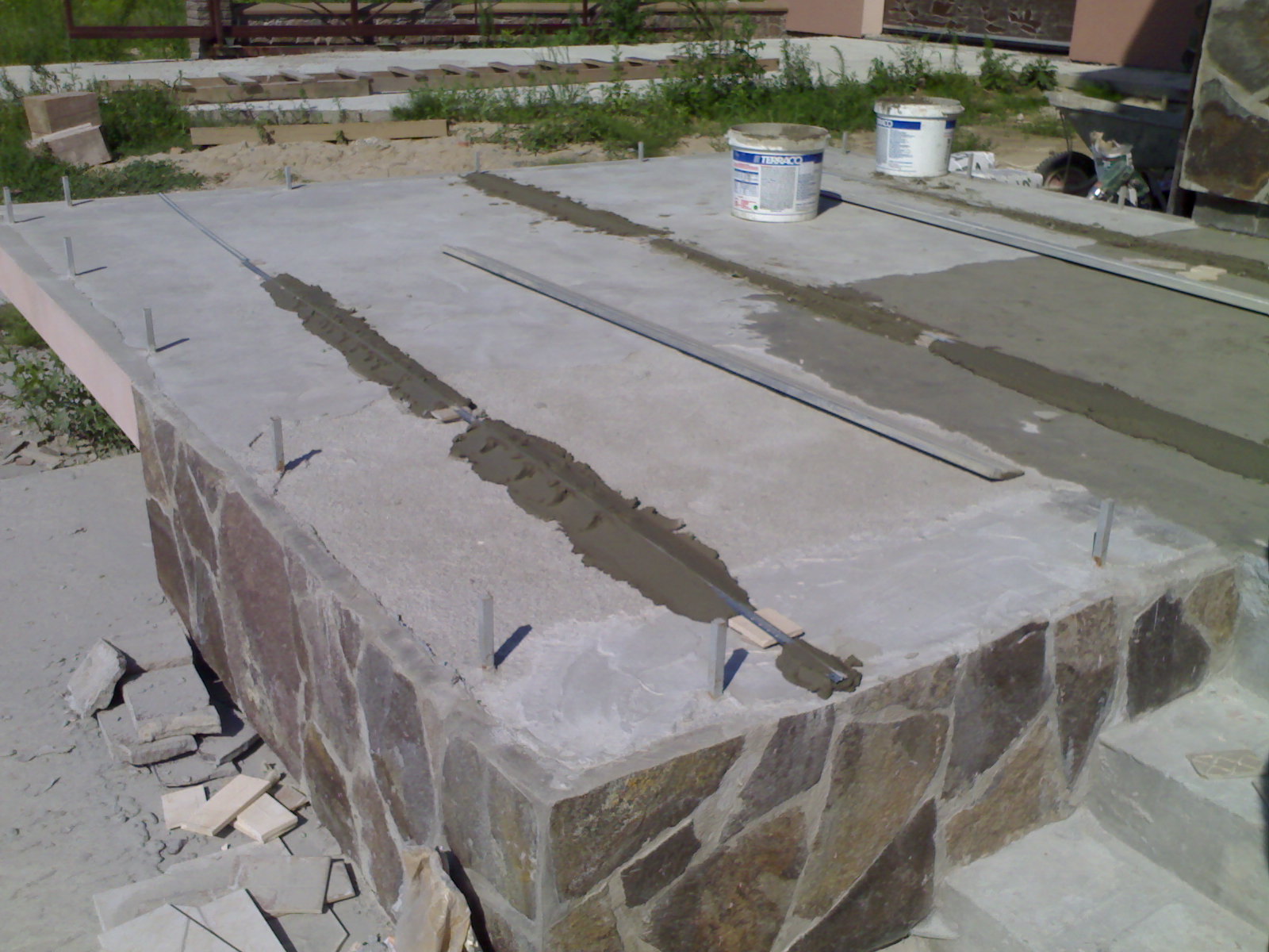

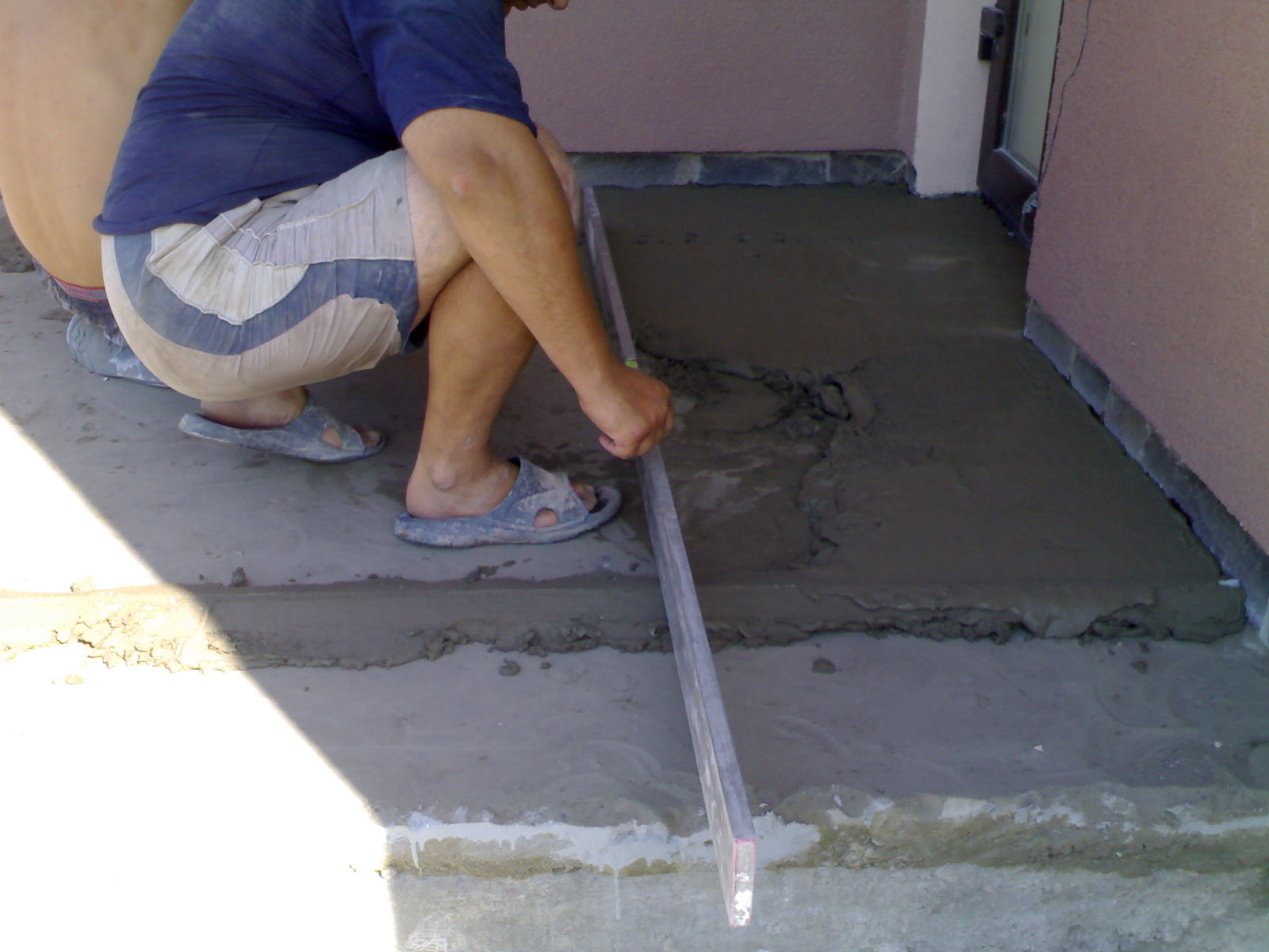

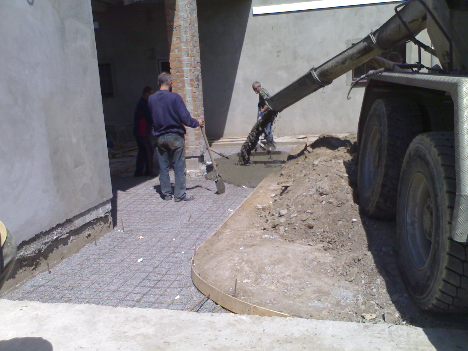

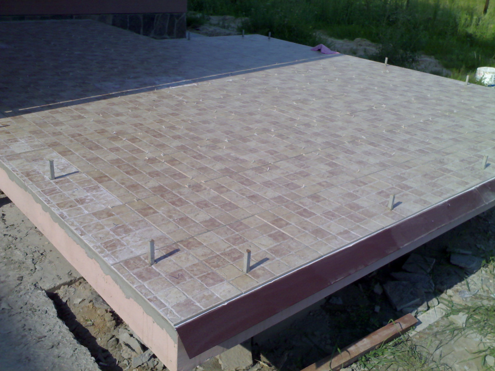

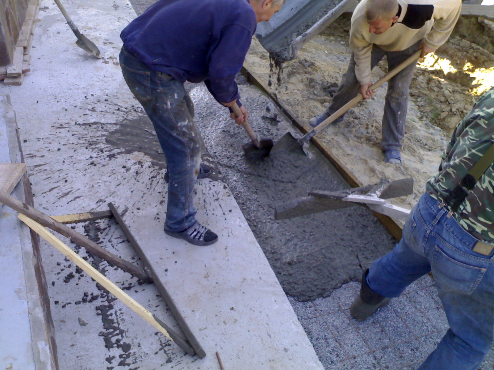

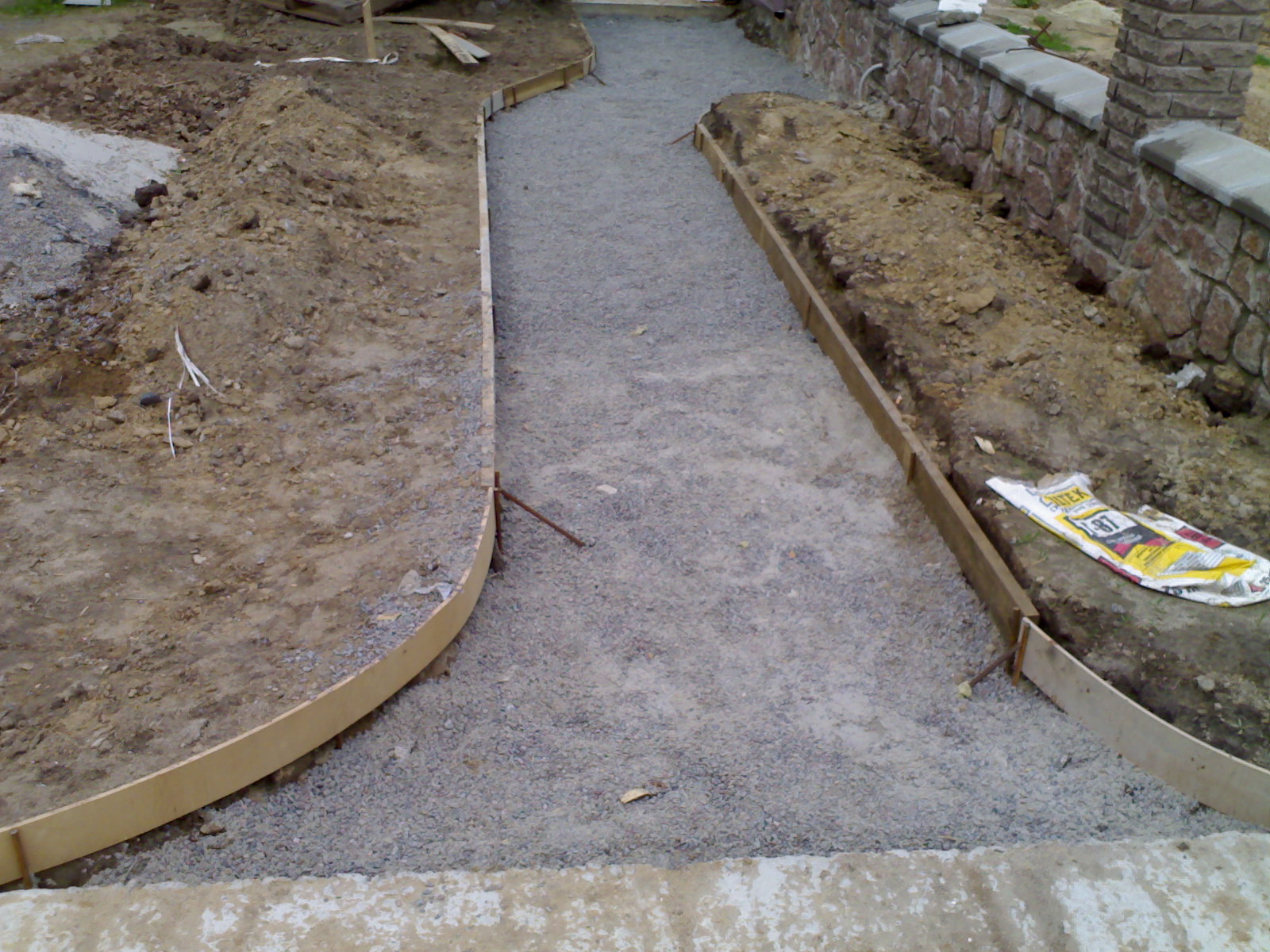

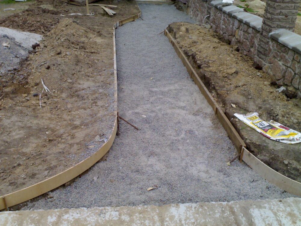

Подготовили и залили дорожки
[ATTACH]109654[/ATTACH] [ATTACH]109655[/ATTACH] [ATTACH]109656[/ATTACH] [ATTACH]109657[/ATTACH] [ATTACH]109658[/ATTACH]
Надеюсь сетку не оставили на дне, а подтряхивали?
Иначе это похороненные деньги и металл
Когда выравнивали - грозились по подтряхивать.

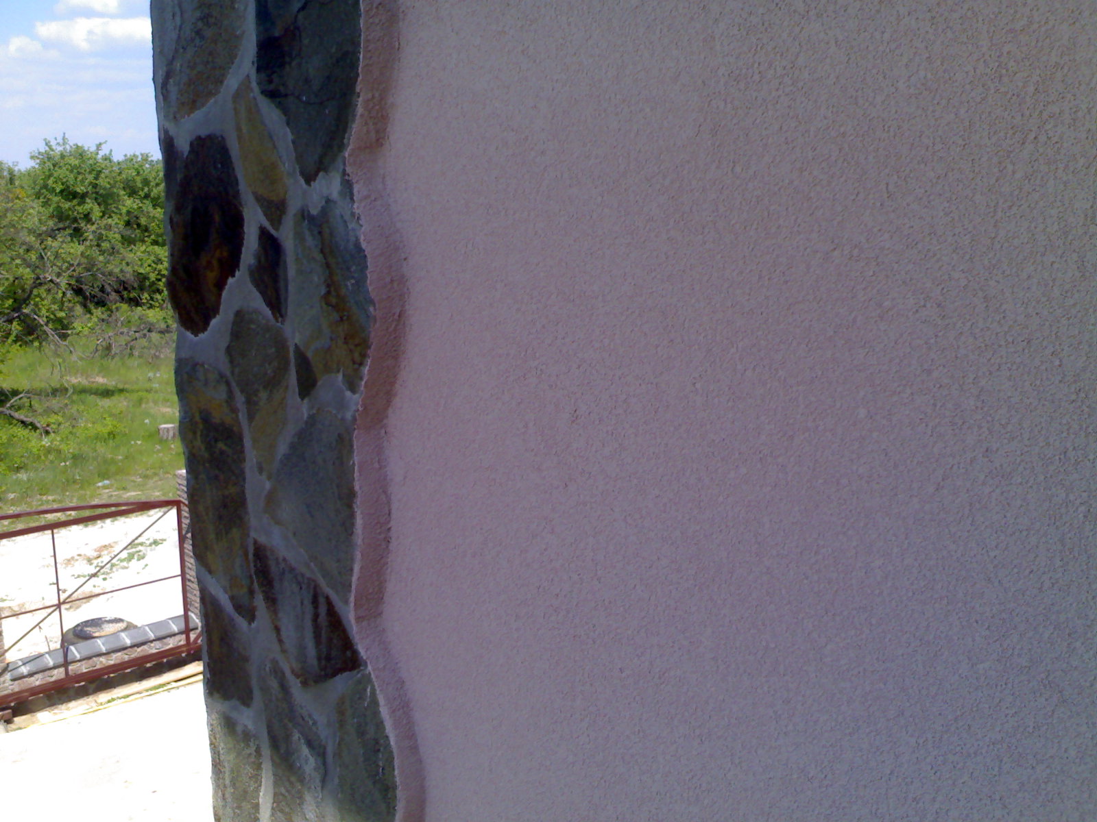

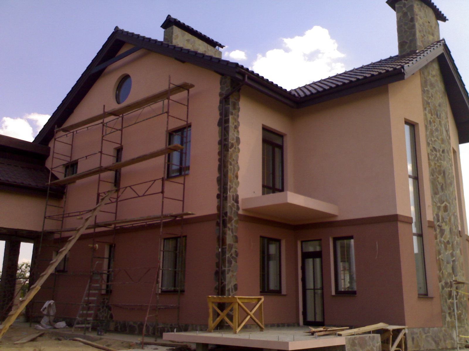

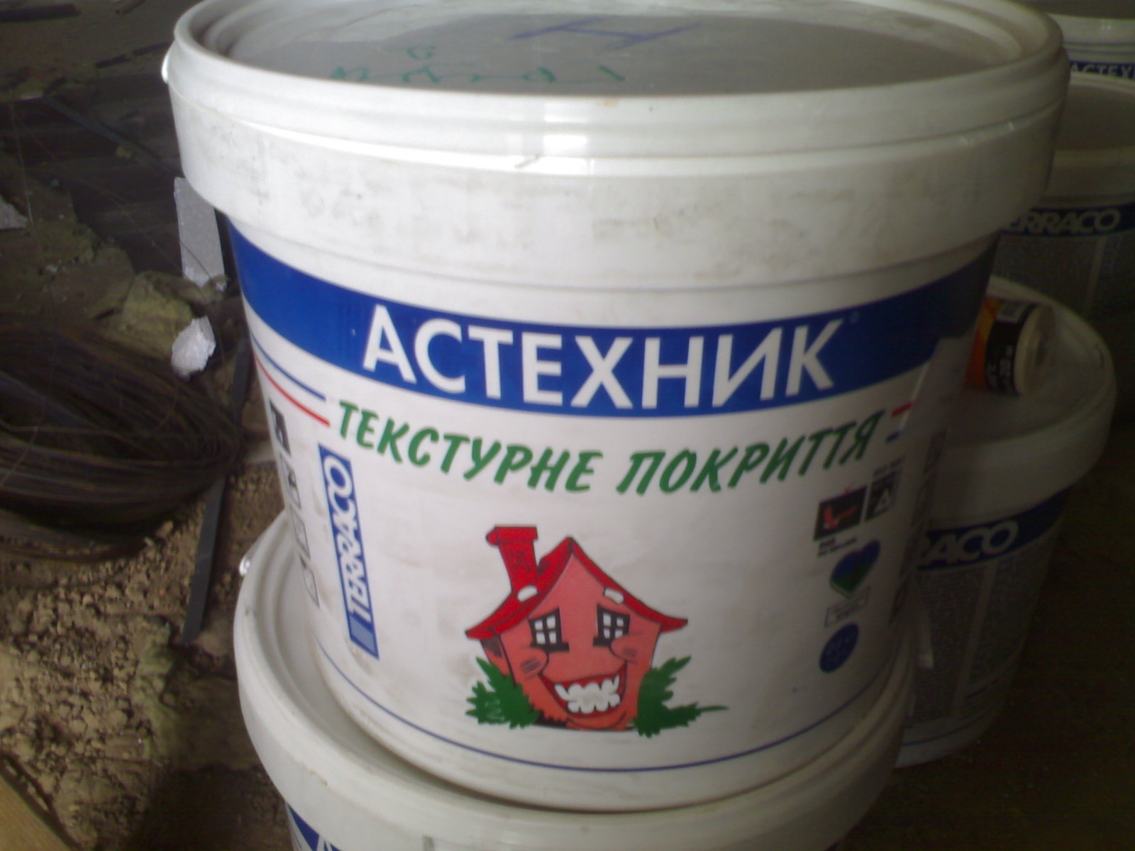

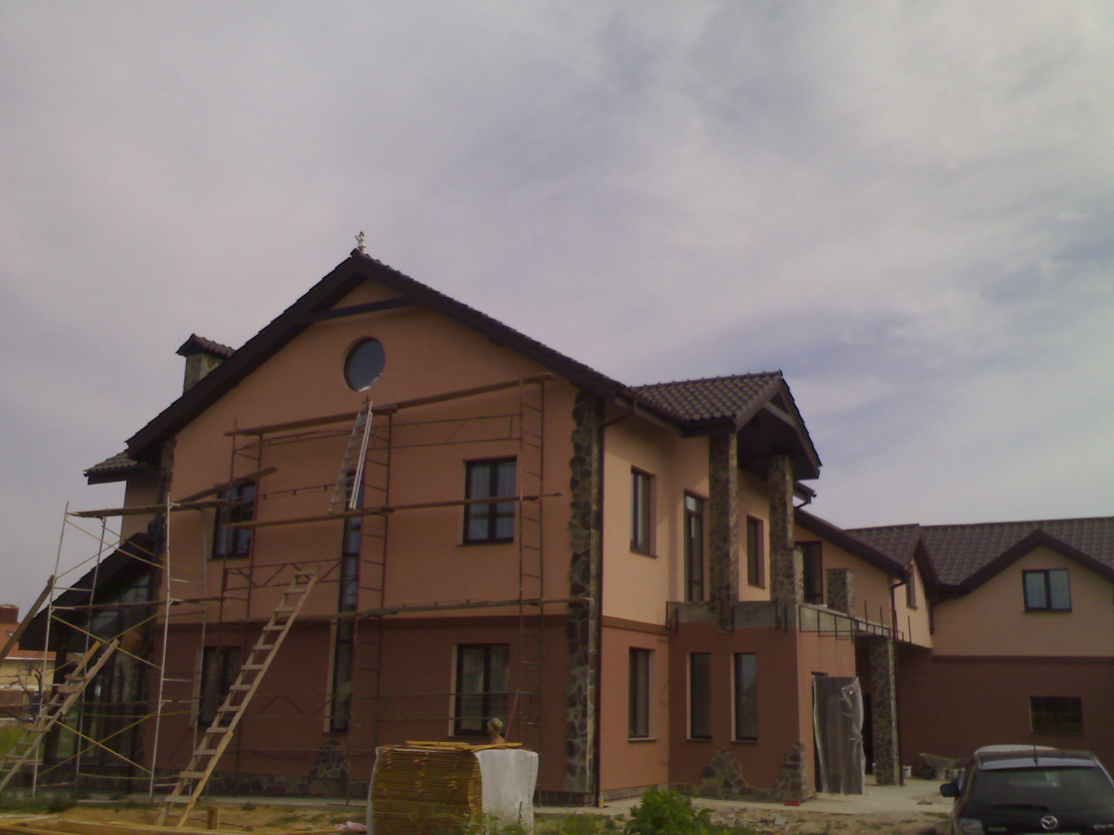

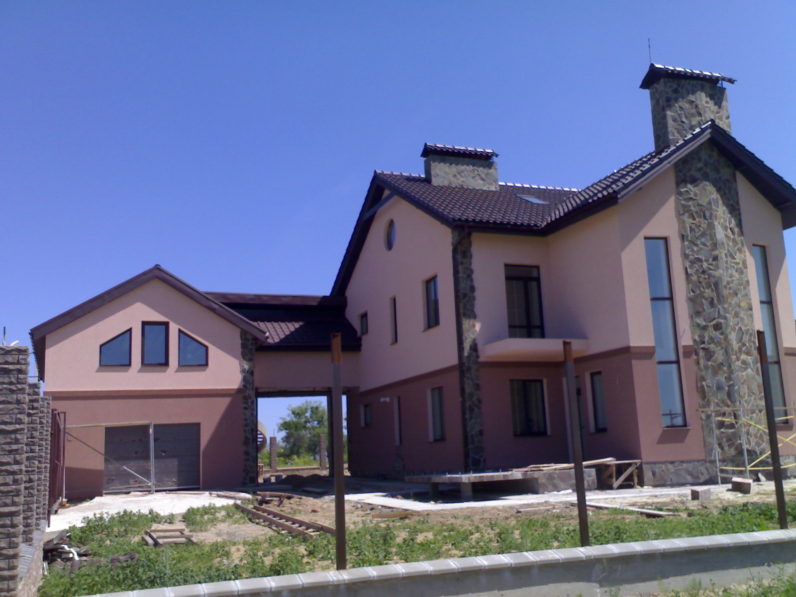

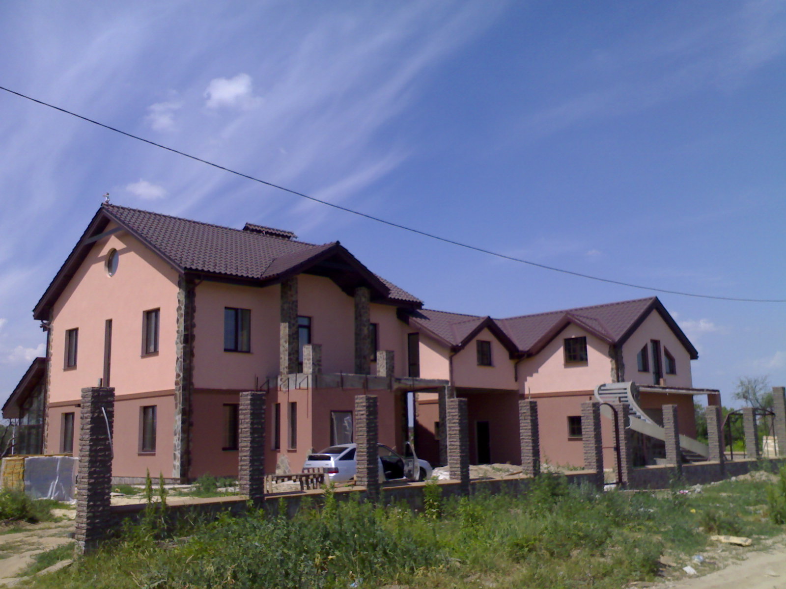

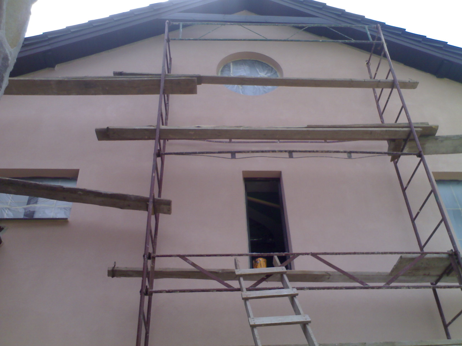

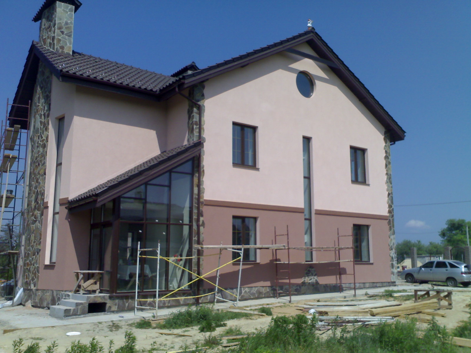

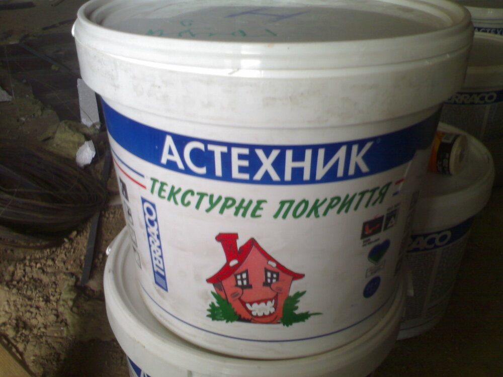

Закончили фасад. Причём две стороны перекрашивали: лицевую - один раз, тыльную - два, второй был уже с клеем, грунтовкой, с "попаданием" в $ и это всё по причине выбора мной для верхнего яруса "барашка 1фракции". Была ошибка, которую и исправляли.
1436217538_20110607fasad.thumb.jpg.6d903a21cb90e27d9f7acab22ac77703.jpg 1291013491_20110608.thumb.jpg.a542f3ea7ad081f2baad2c5fa9290bda.jpg
Результат вот:

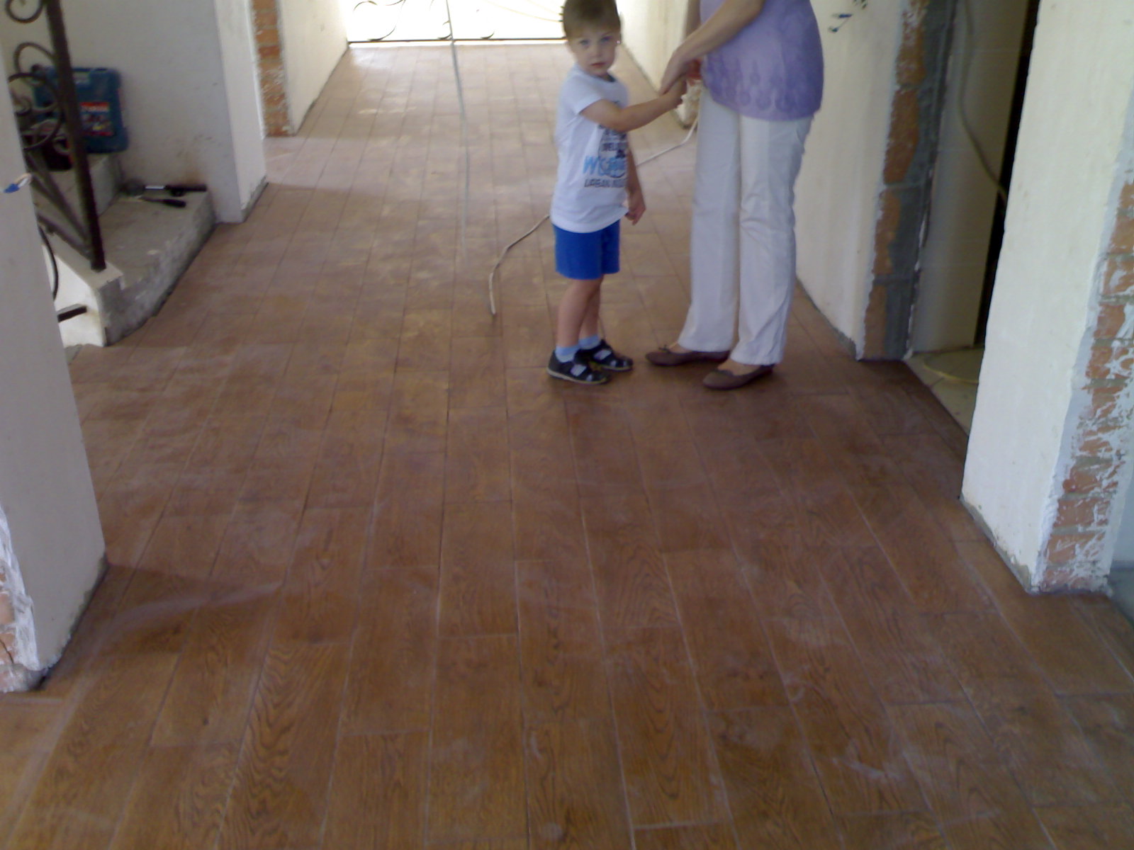

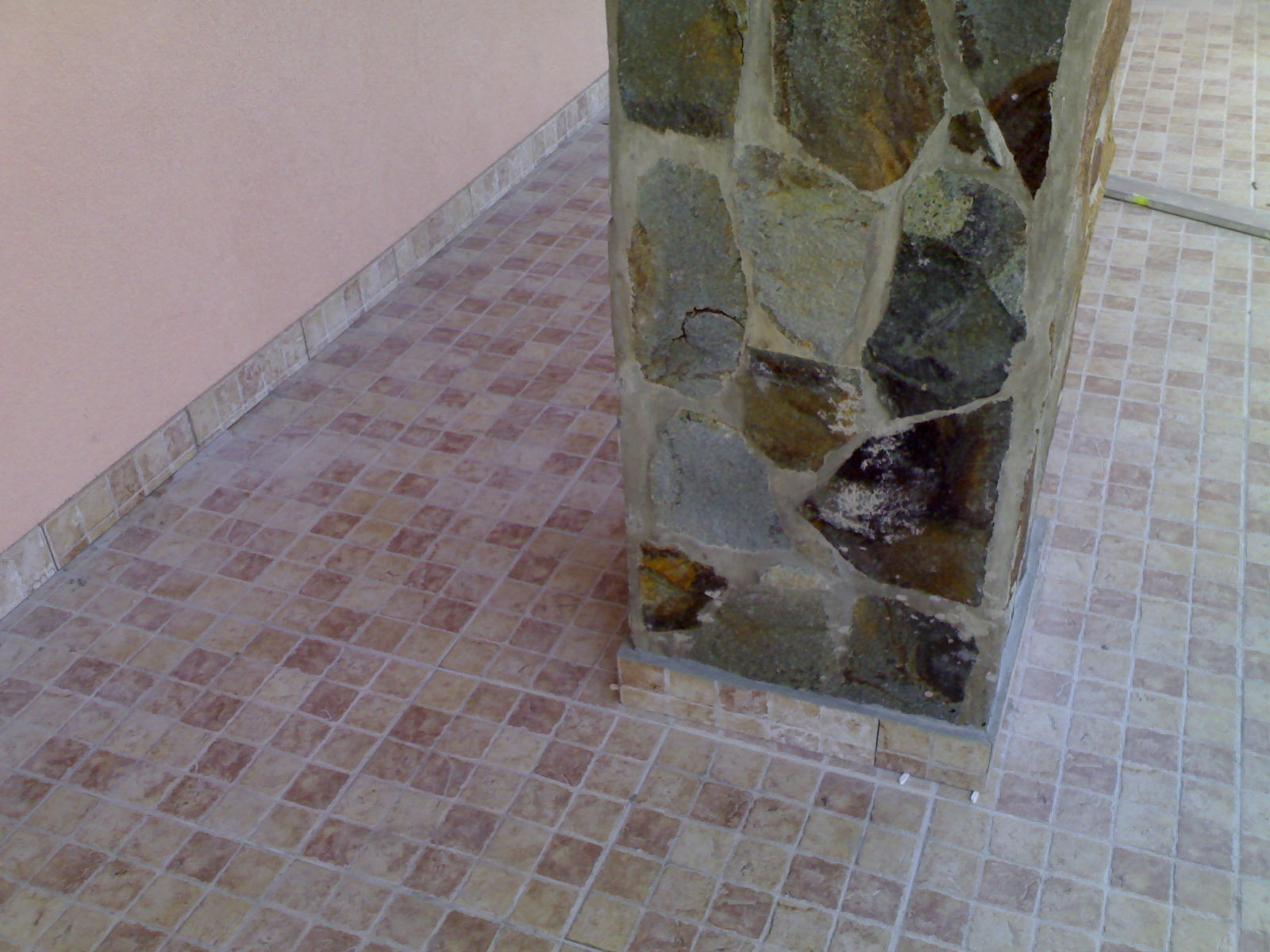

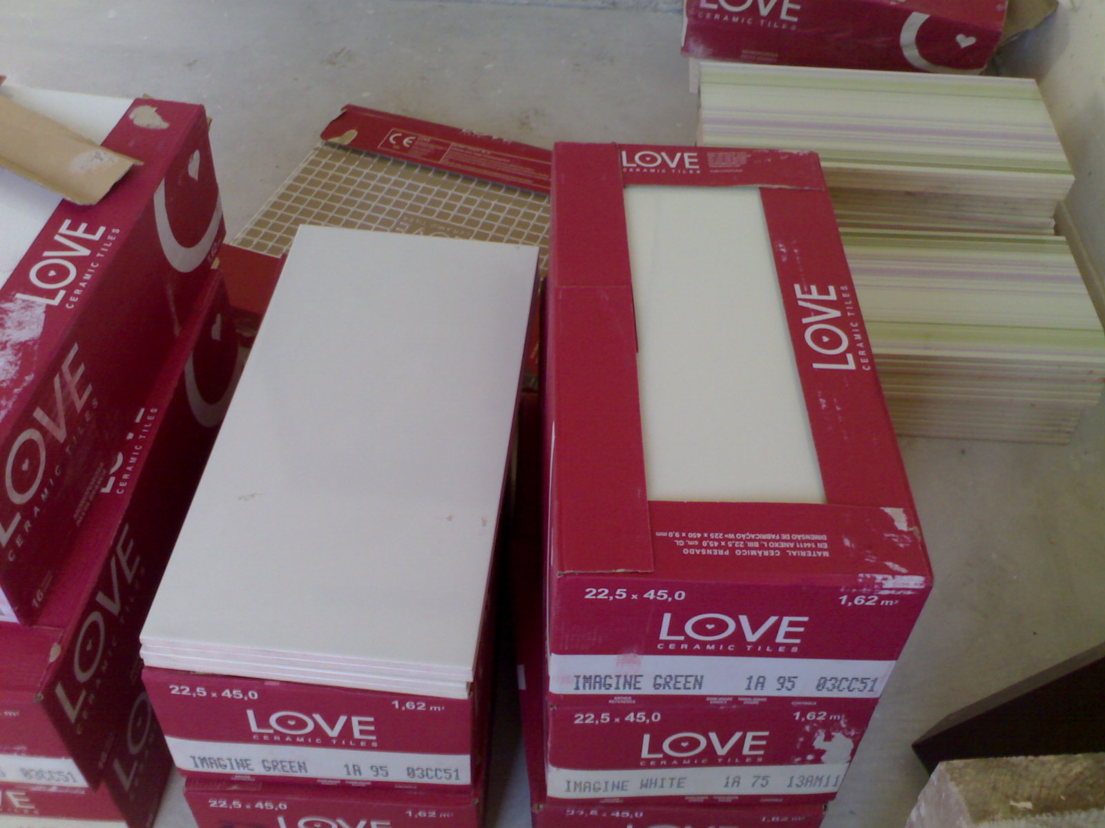

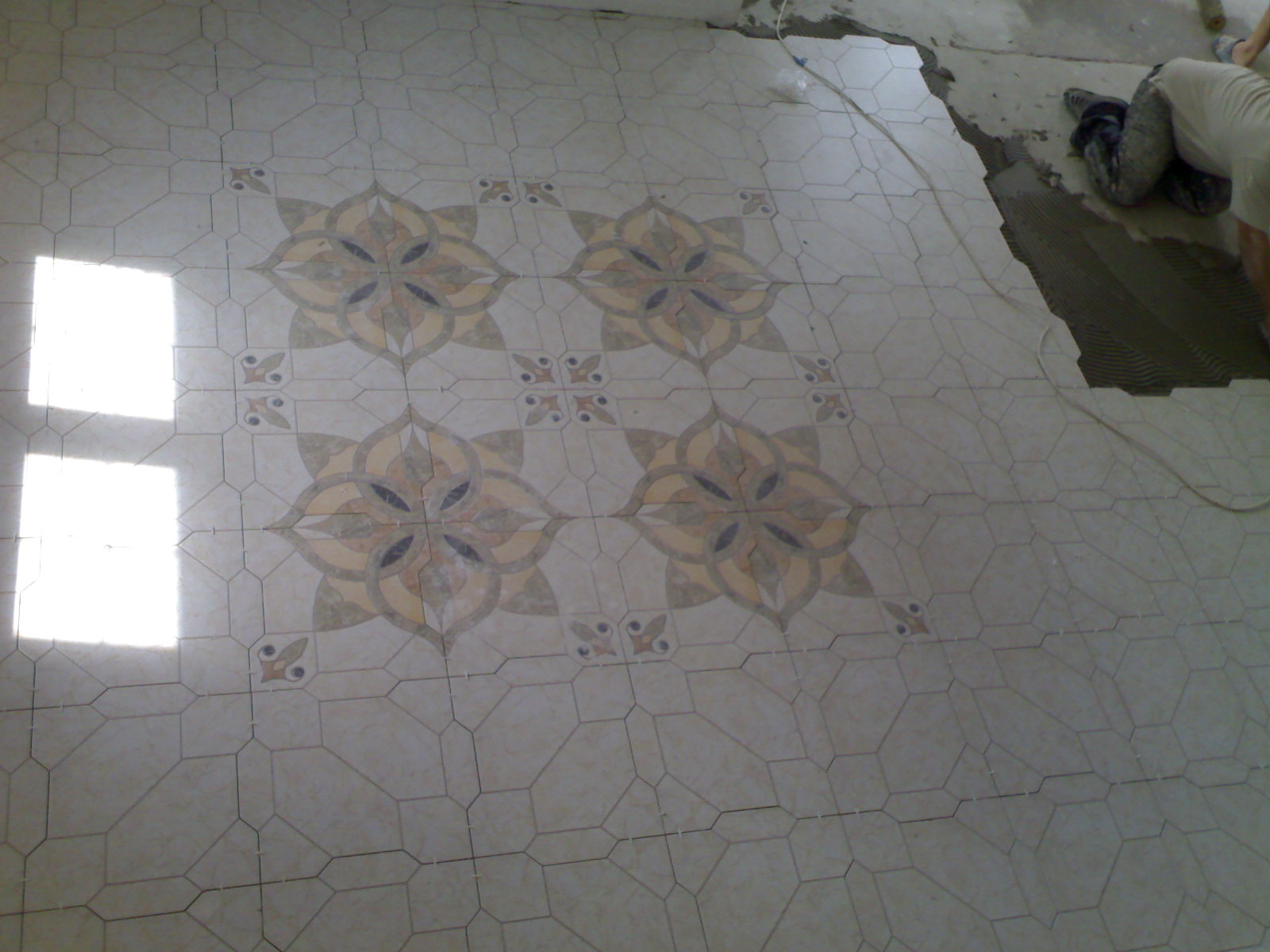

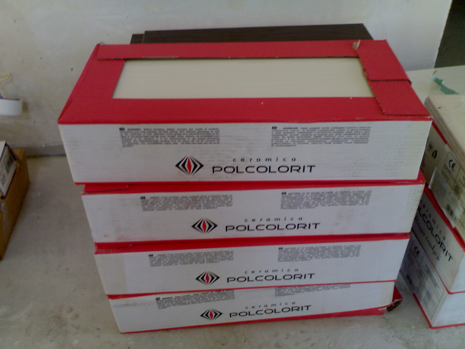

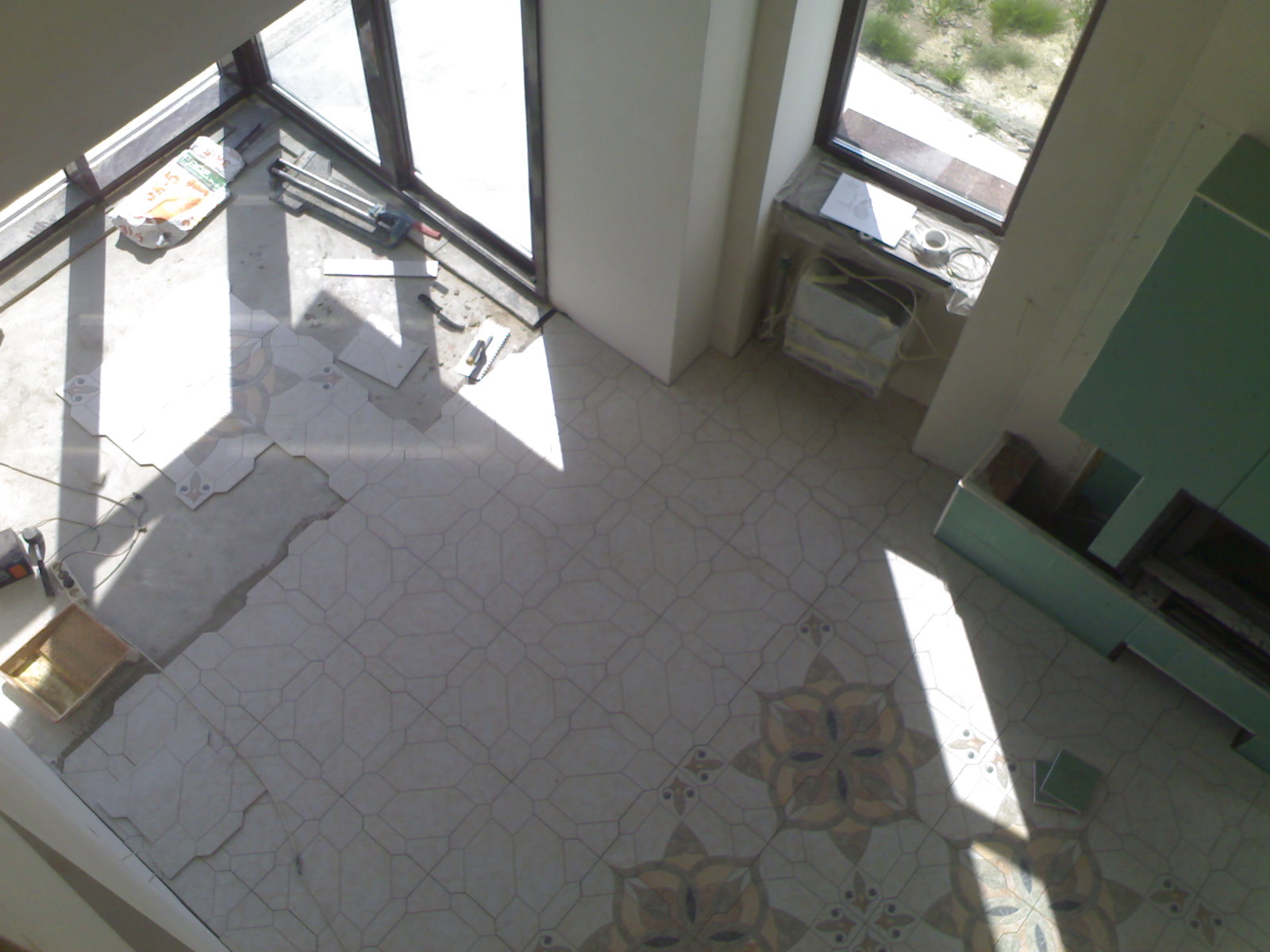

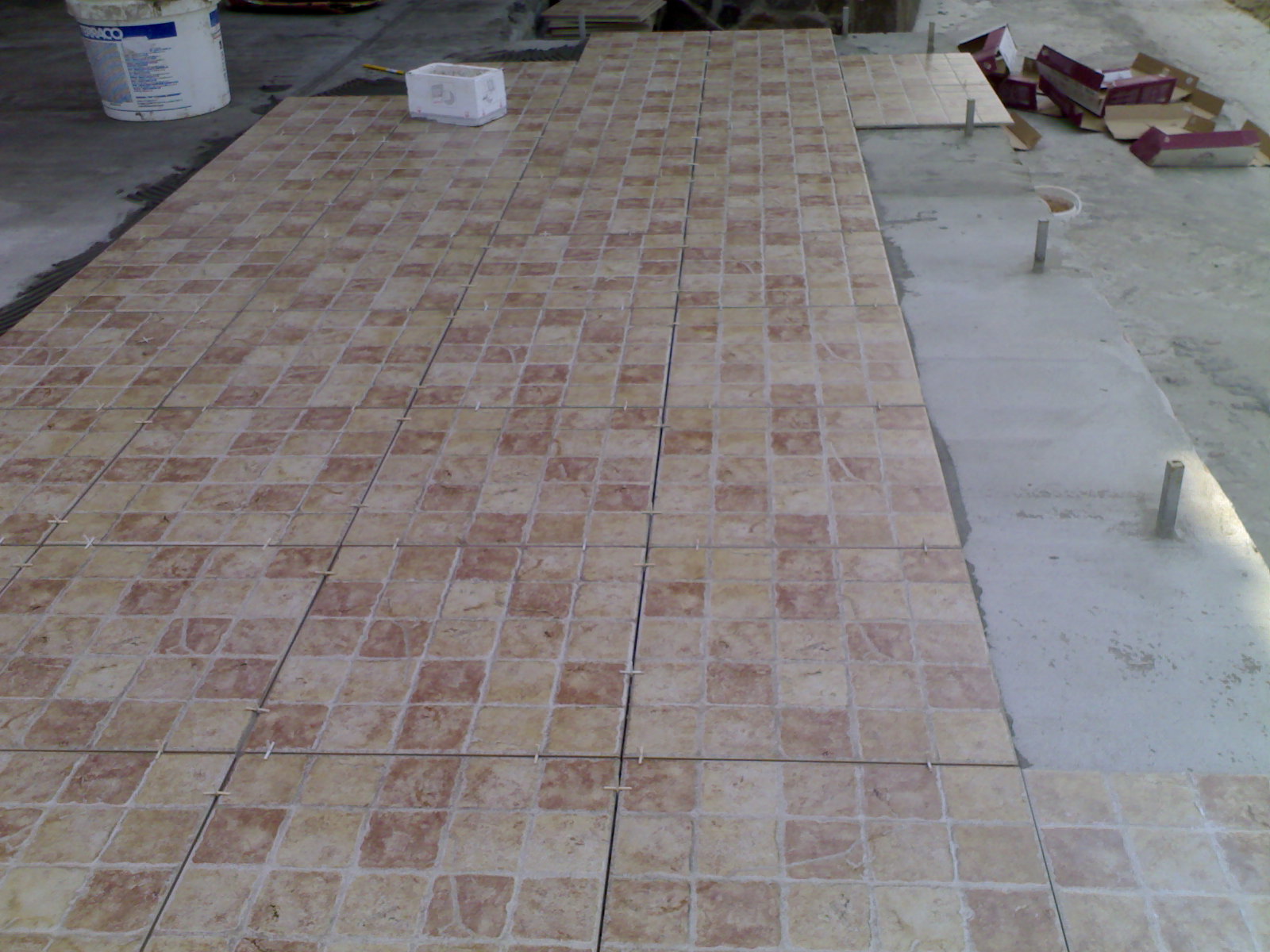

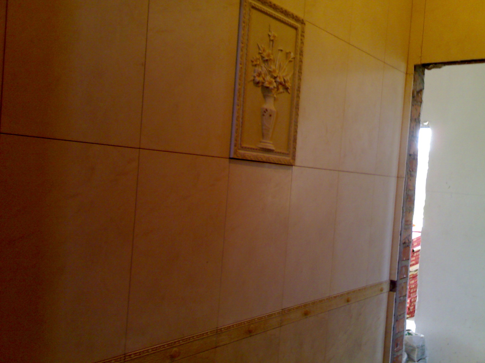

После более трёх недельного отпуска отделочников, в "сезон дождей", начали с первого пункта, который стоял на повестке - плитка. Покупалась и в Агромате, Керам-холле и в нескольких Эпицентрах, т.к. товар и цена на него вроде бы одинакова, но складские остатки отличаются. Очень удивила цена на китайскую плитку в Эпицентре = х2 от этой же коллекции как в Керам-холле. Правда несколько плиток не хватило, так пришлось брать таки в нём (на Петровке уже было пусто).
346548130_201106301.thumb.jpg.fbf05b9e651e5b07040dfad99ccb7452.jpg 494527576_201106302.thumb.jpg.be05ad69c02ab94f147a833721e171f0.jpg 13452656_201107041.thumb.jpg.62963e0771b08fa98e05411da6adefa7.jpg 995637217_201107042.thumb.jpg.bf1c134638caf20b920122b86dba0249.jpg
У меня плиточник клал плитку только после монтажа дверных коробок.
Мне до коробок - как до неба. Т.к. порога нет - это на данном этапе лишнее.:)

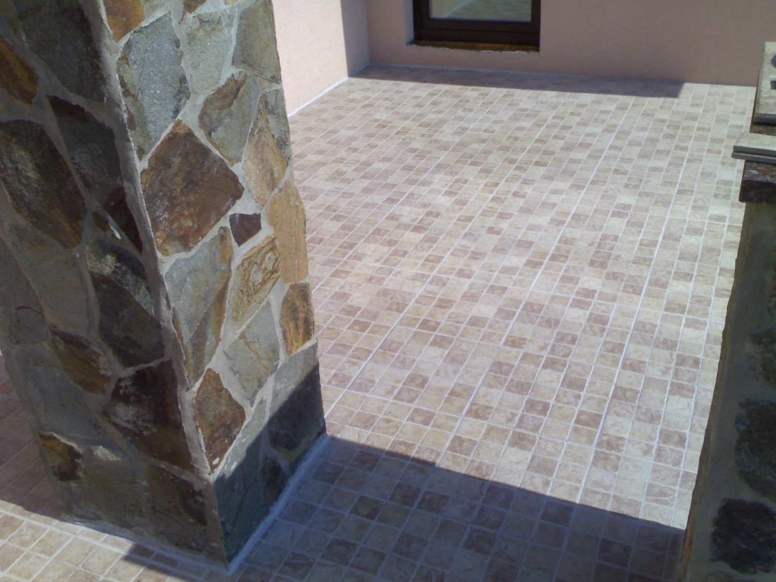

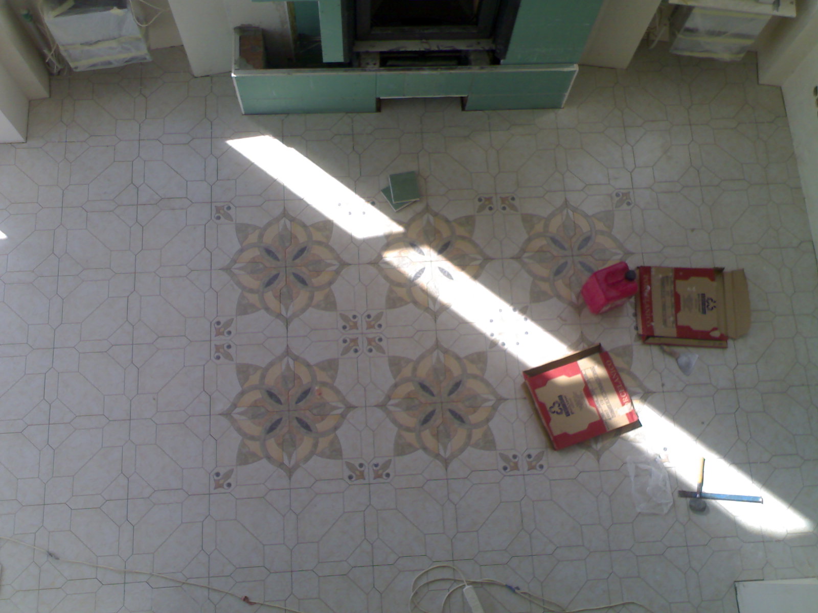

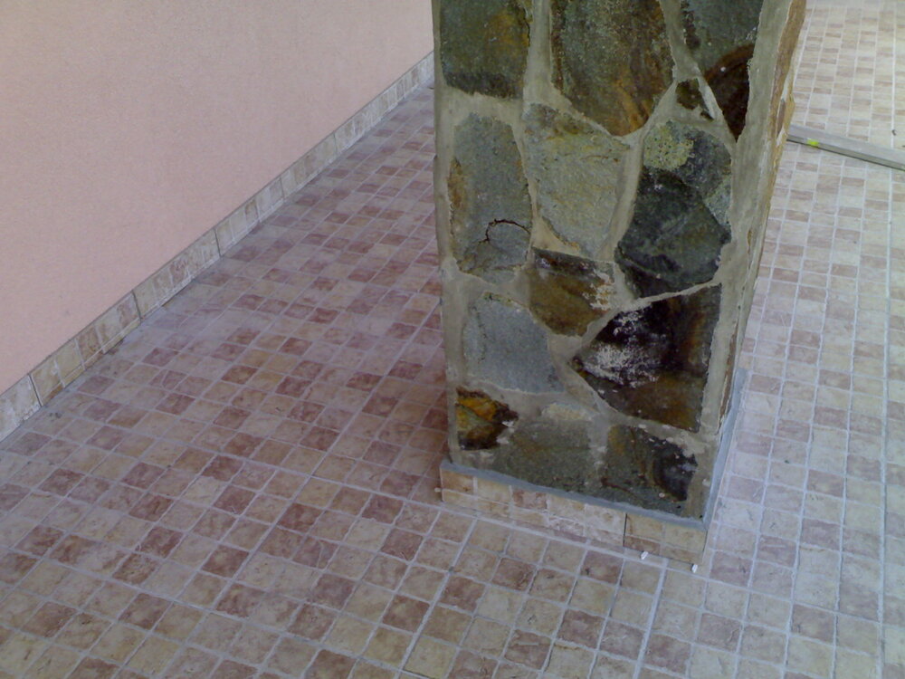

Почти закончили укладку плитки на первом этаже
Красивая плитка, необычная! Название не подскажете?
В Киеве представлена в Эпицентрах, а так тут можно посмотреть

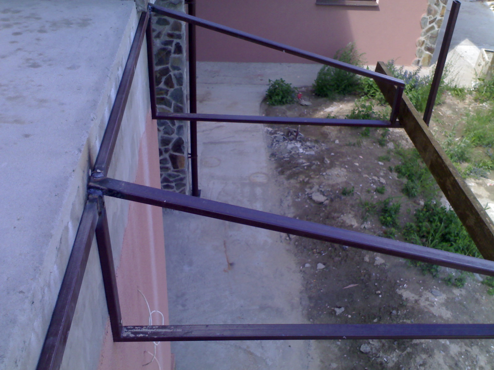

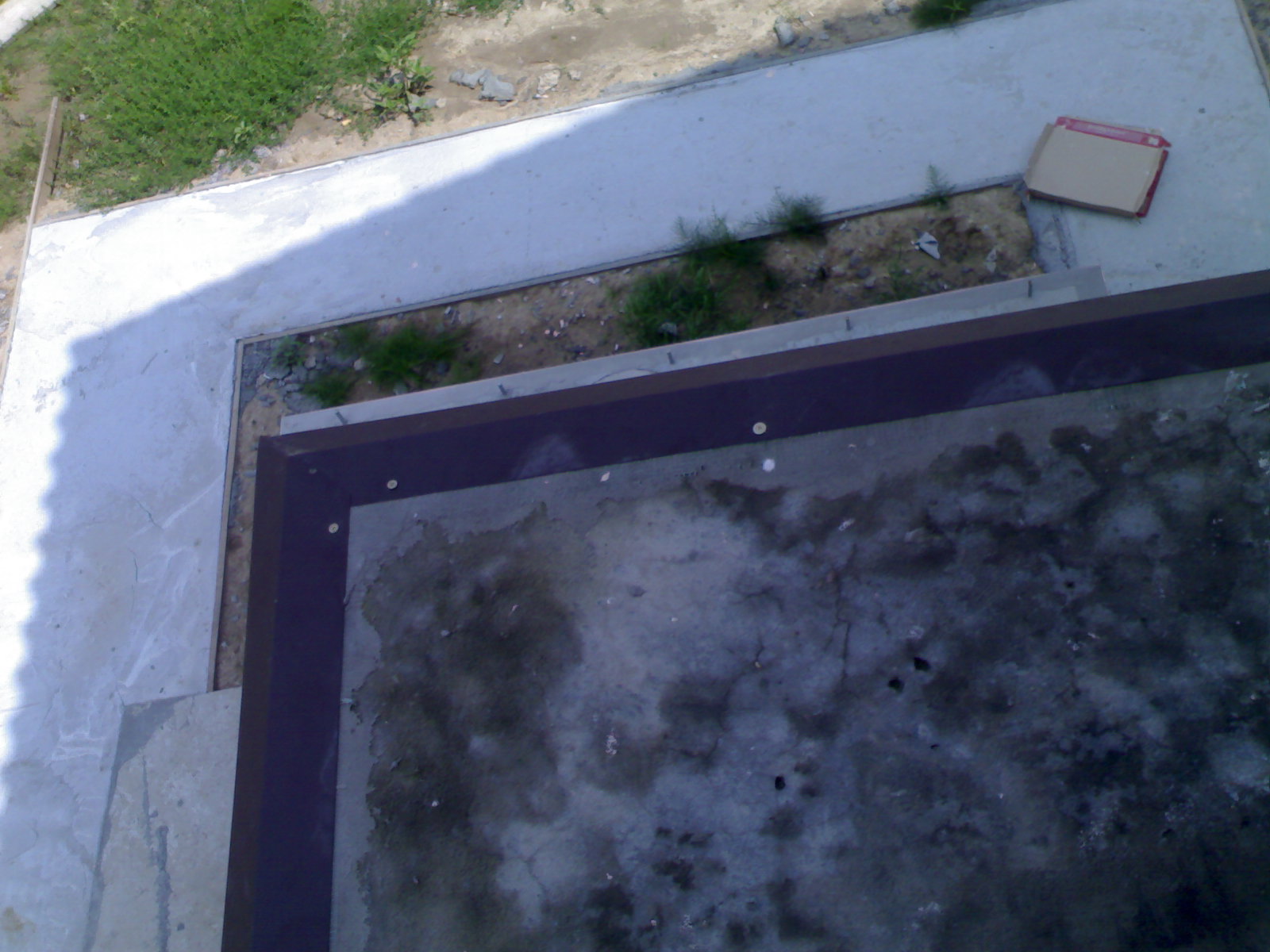

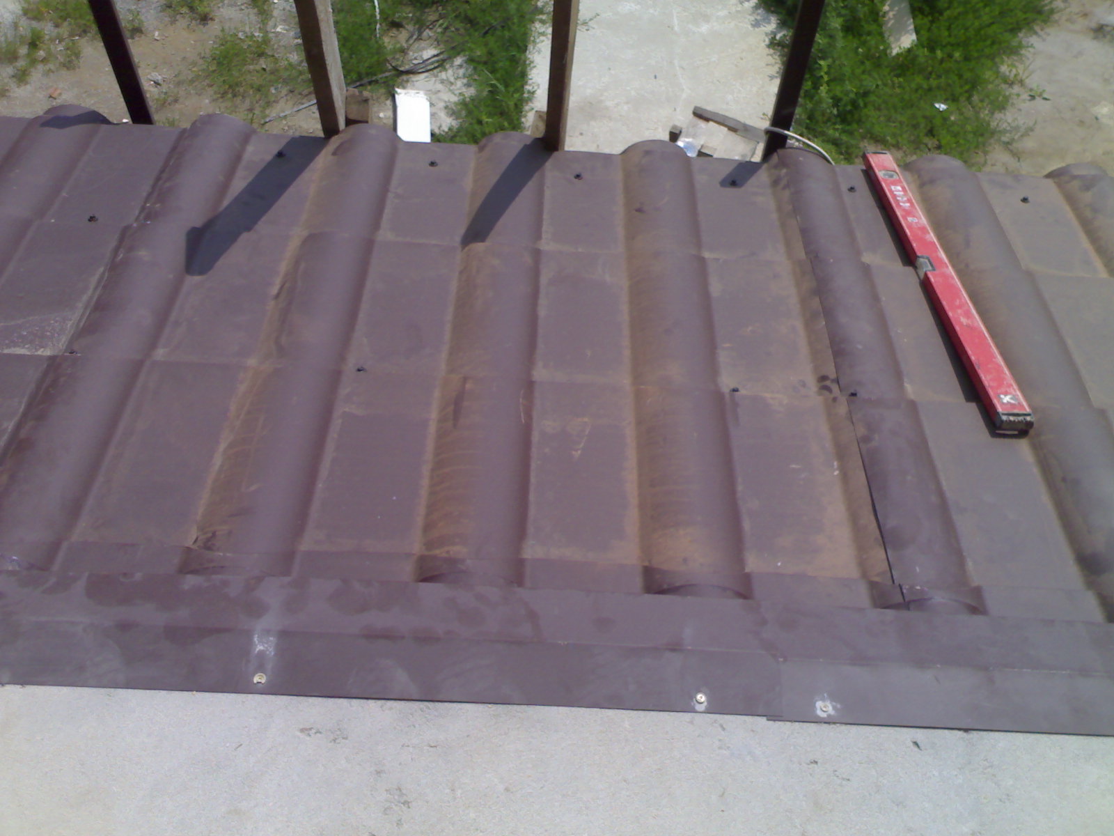

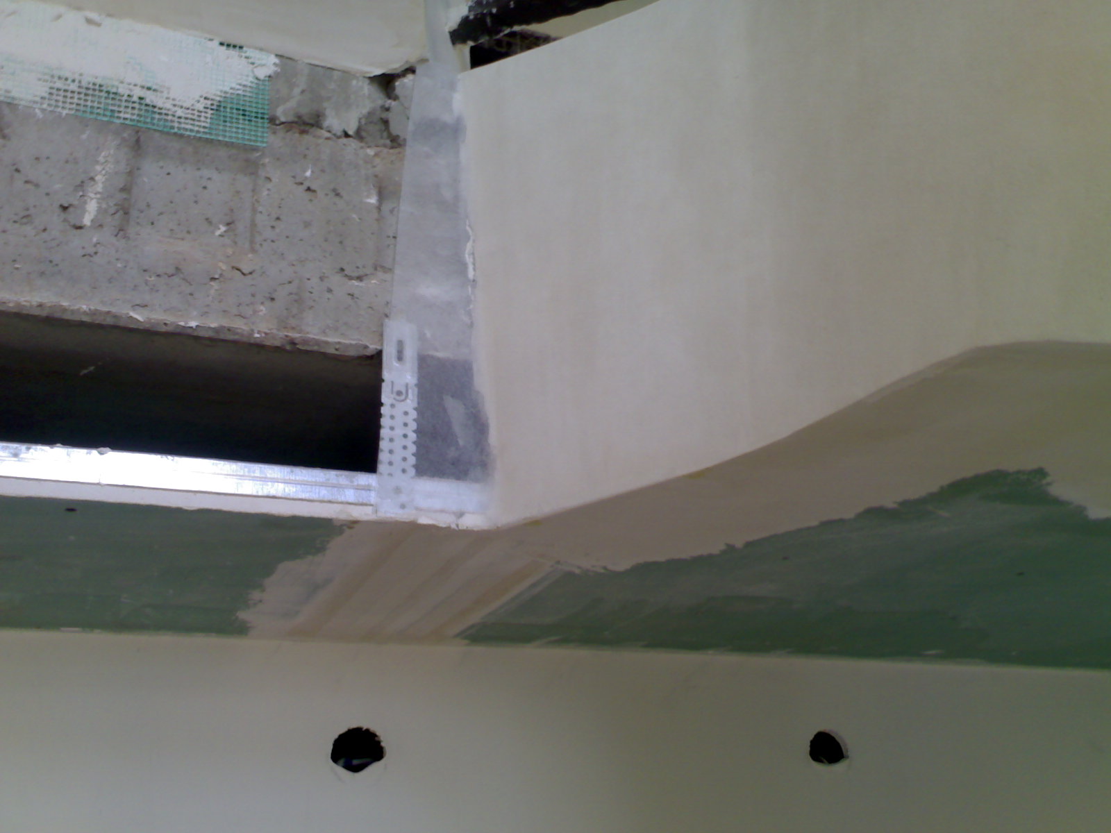

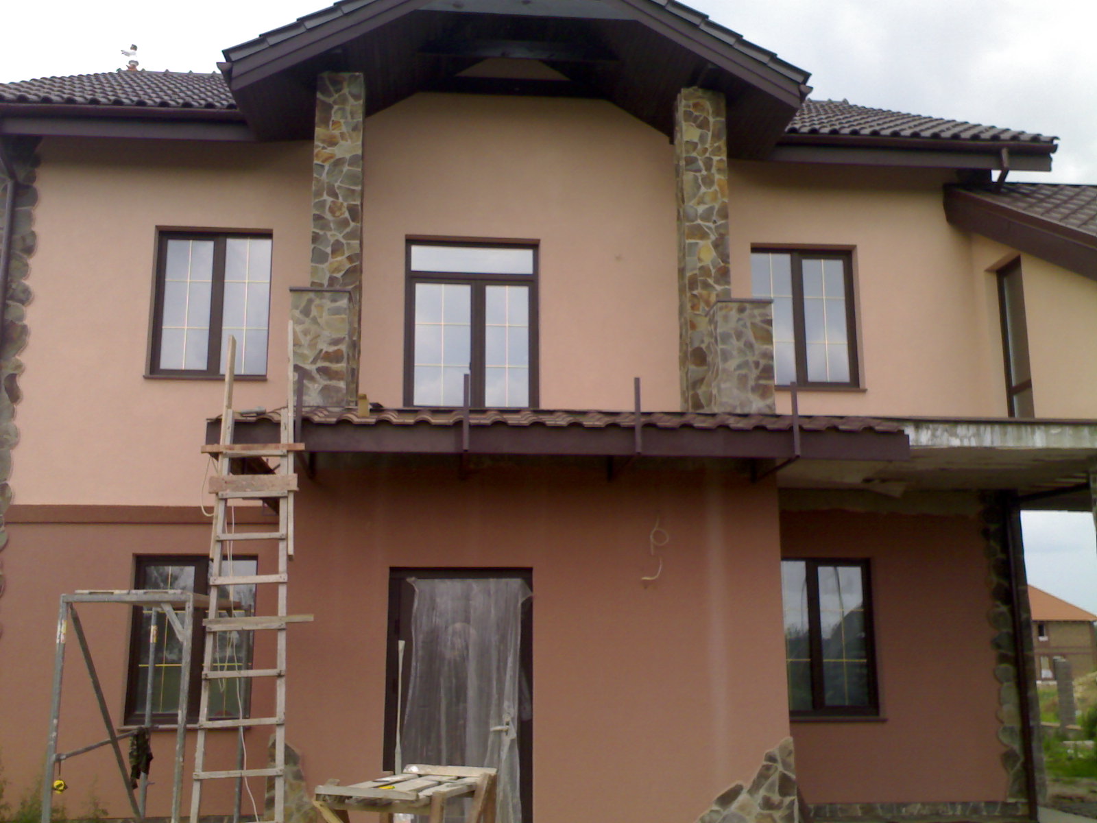

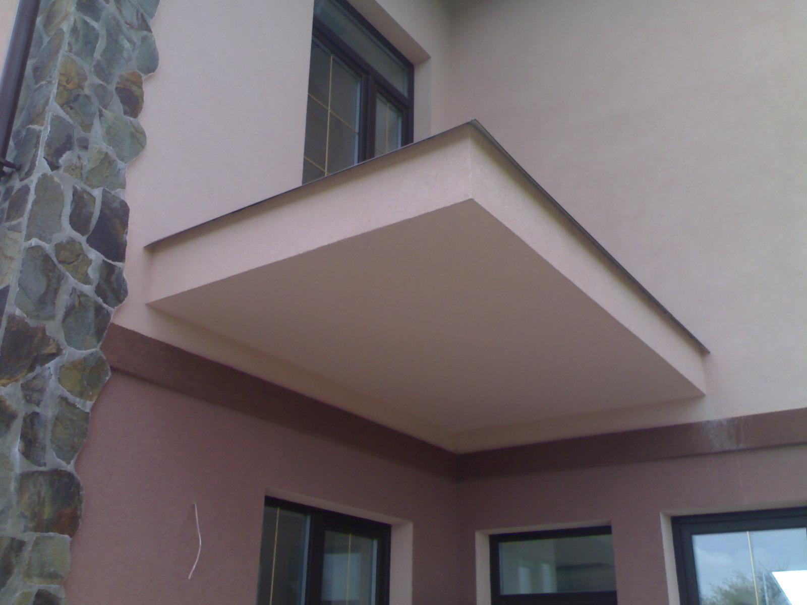

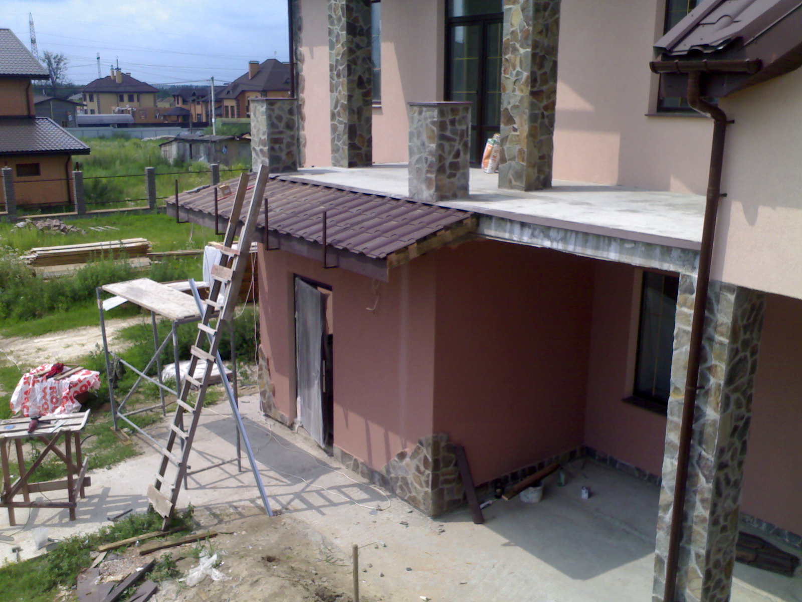

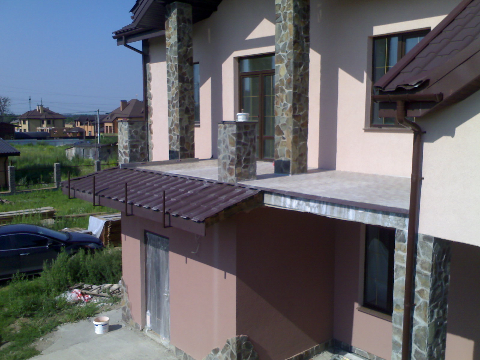

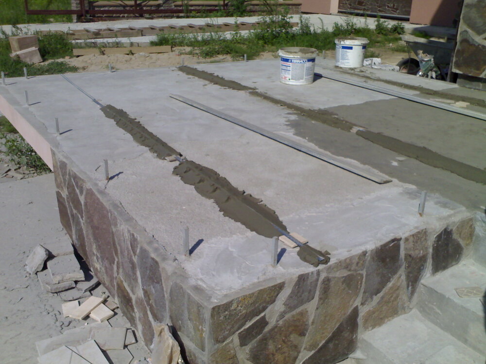

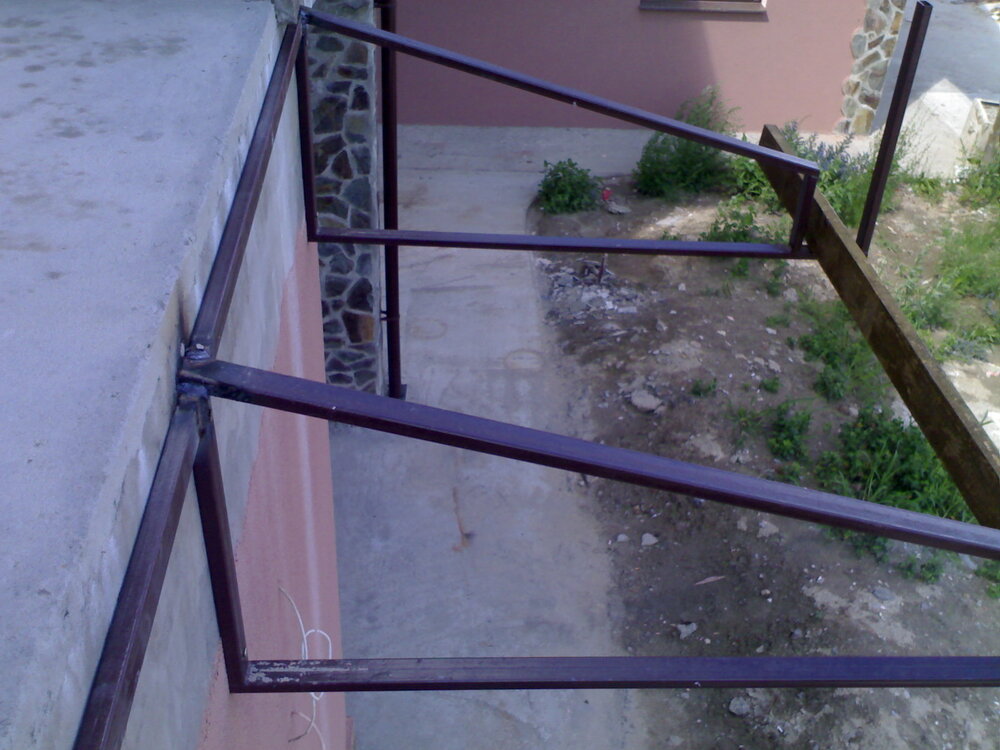

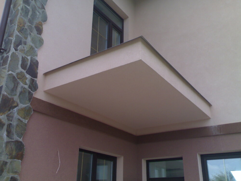

До "Троицы" козырёк соорудить не успели, и вот, после тропических ливней, когда даже какие-то примеси с бетона (на первом снимке видно) повымывало прямо на штукатурку, дошли руки и до этого этапа стройки.
1790720644_20110708.thumb.jpg.cd48ea5510fc7aebb1b7b11526b18562.jpg 358226516_201107091.thumb.jpg.11ca3a62b6829ad7a6756a27d654e2be.jpg 526107107_201107092.thumb.jpg.7575131d20cf0782a2e59a67e350eefd.jpg
Капельник:
1290909039_201107091.thumb.jpg.5fd06bfa41171be32b4faad18f54672b.jpg 631363824_20110709.thumb.jpg.f7c572d37e40b4d56aa2c131e4065b32.jpg 315500855_201107092.thumb.jpg.bed664d156b7174c3f4a0d6d42e32e59.jpg

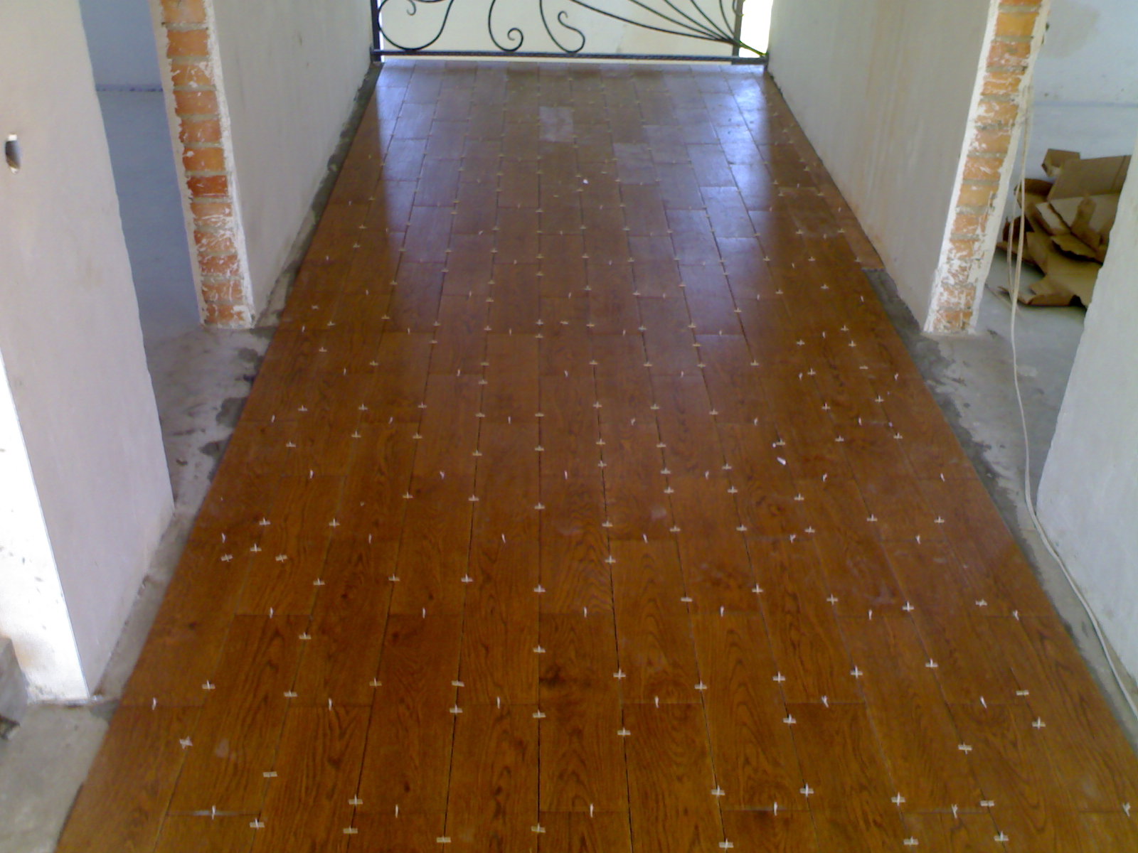

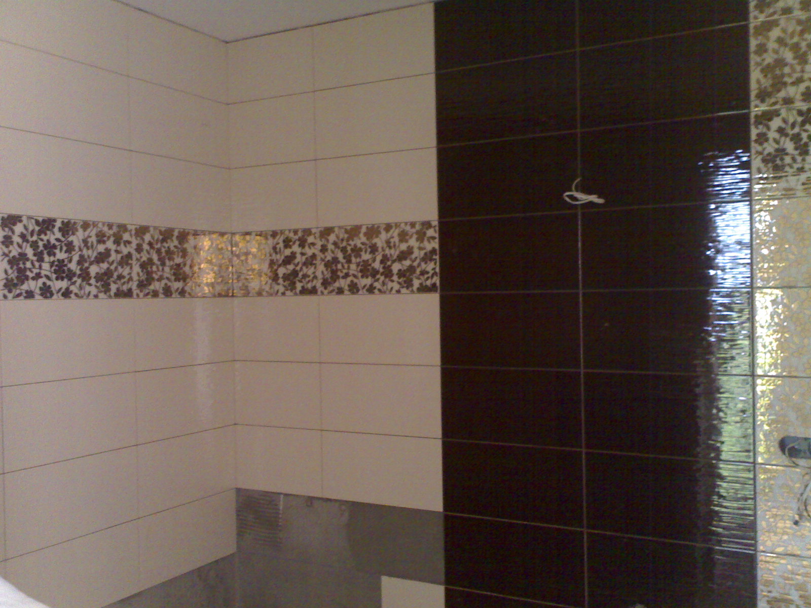

Продолжаем ...Дал команду укладывать плитку в коридоре на 2м этаже, бойцы оперативно сработали, даже затёрли швы... и тут бах... и уровень пола коридора с полом ванны на 1см ниже. Соответственно в комнатах, вместо запланированных 2,5 см перепада (изначально в коридоре хотел паркетную доску), получил 1,2см. Нехорошо. Принято было волевое решение всё к едренней фене снимать, заливать, и укладывать на необходимый уровень.

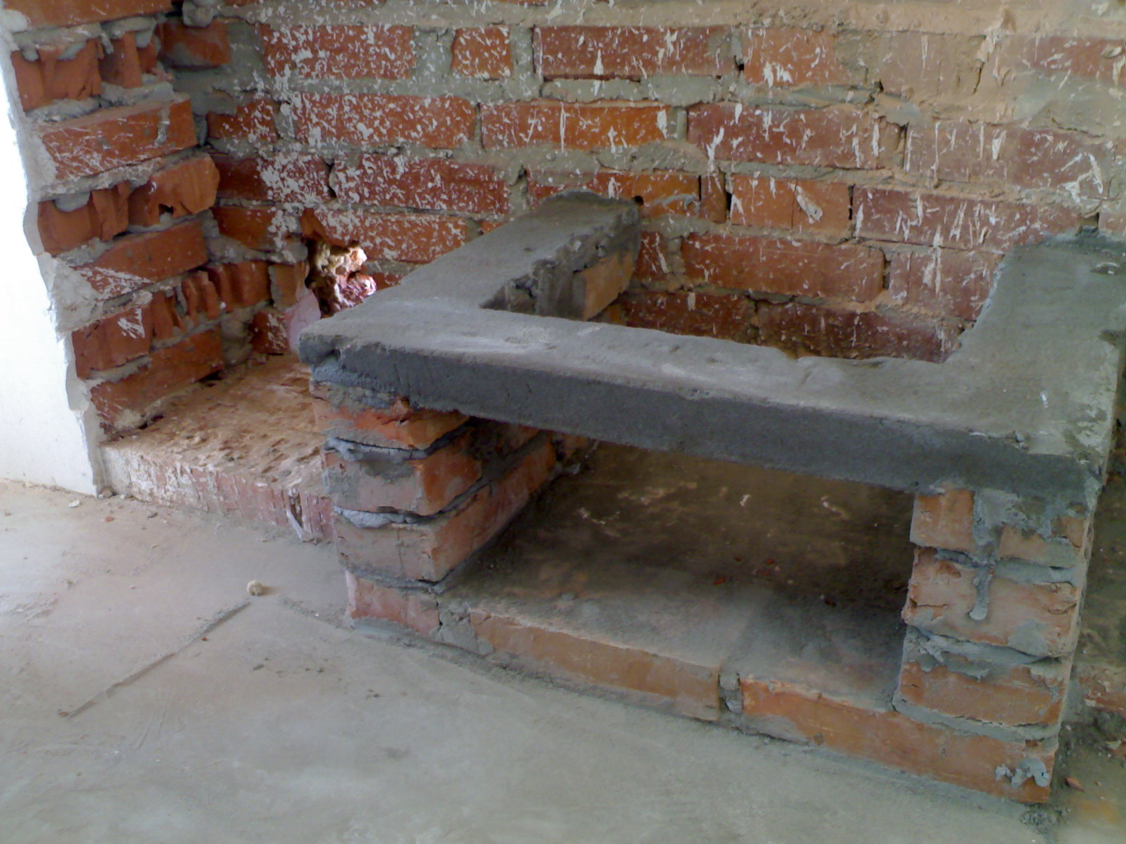

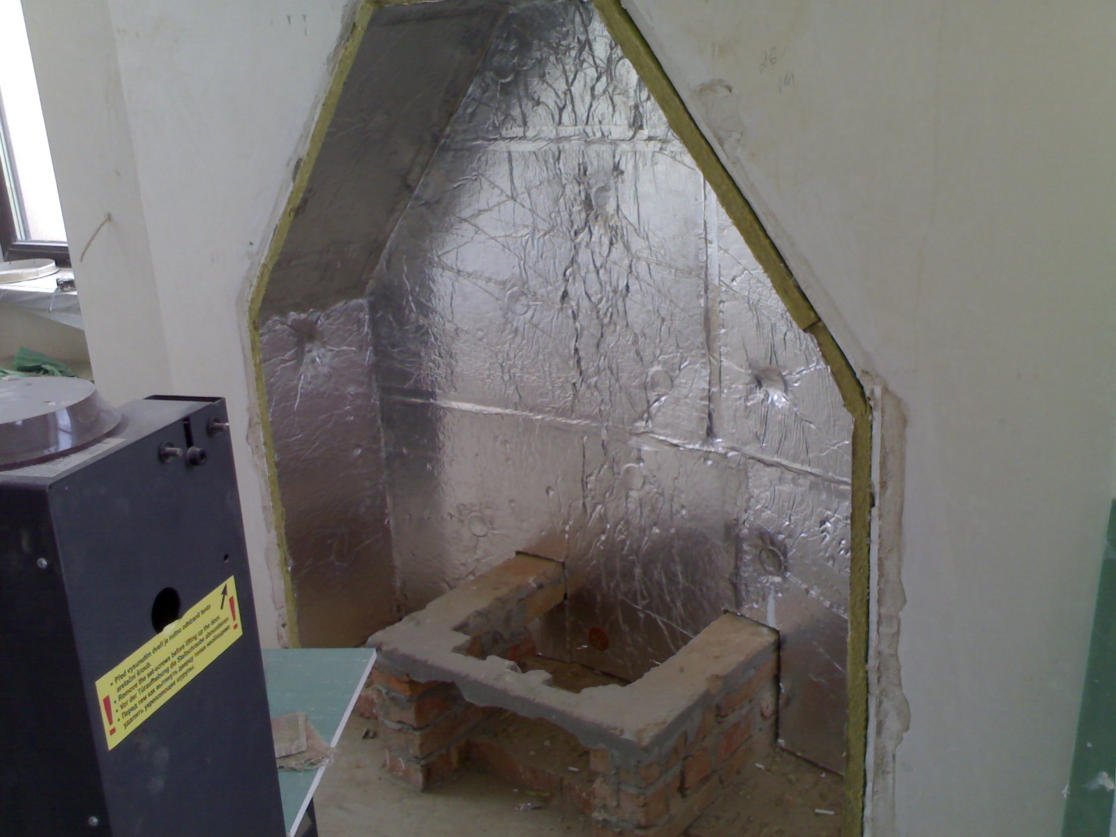

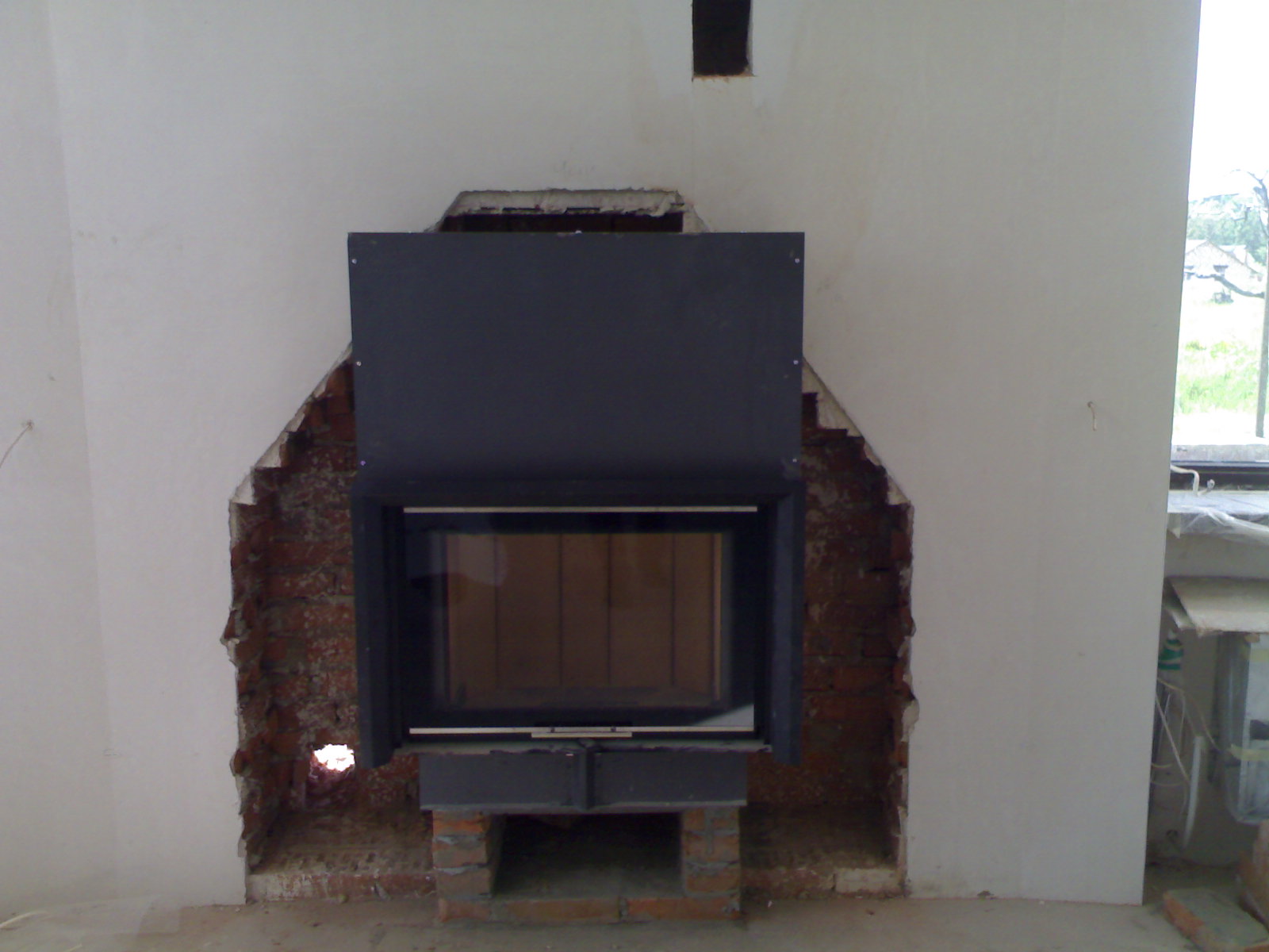

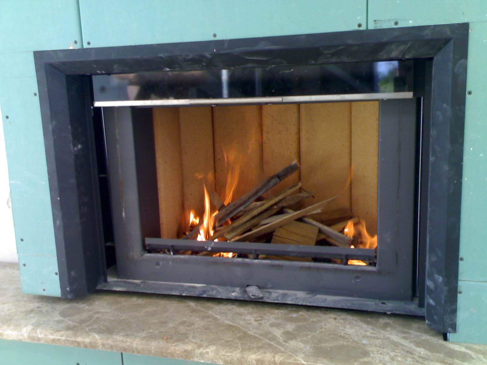

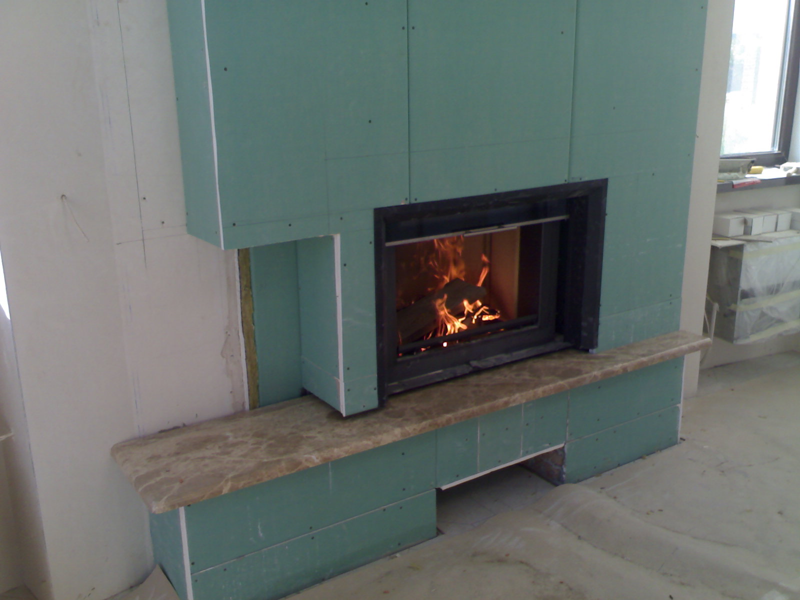

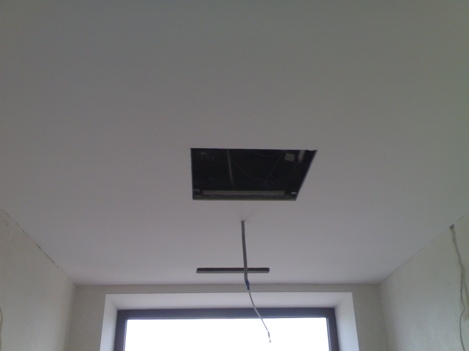

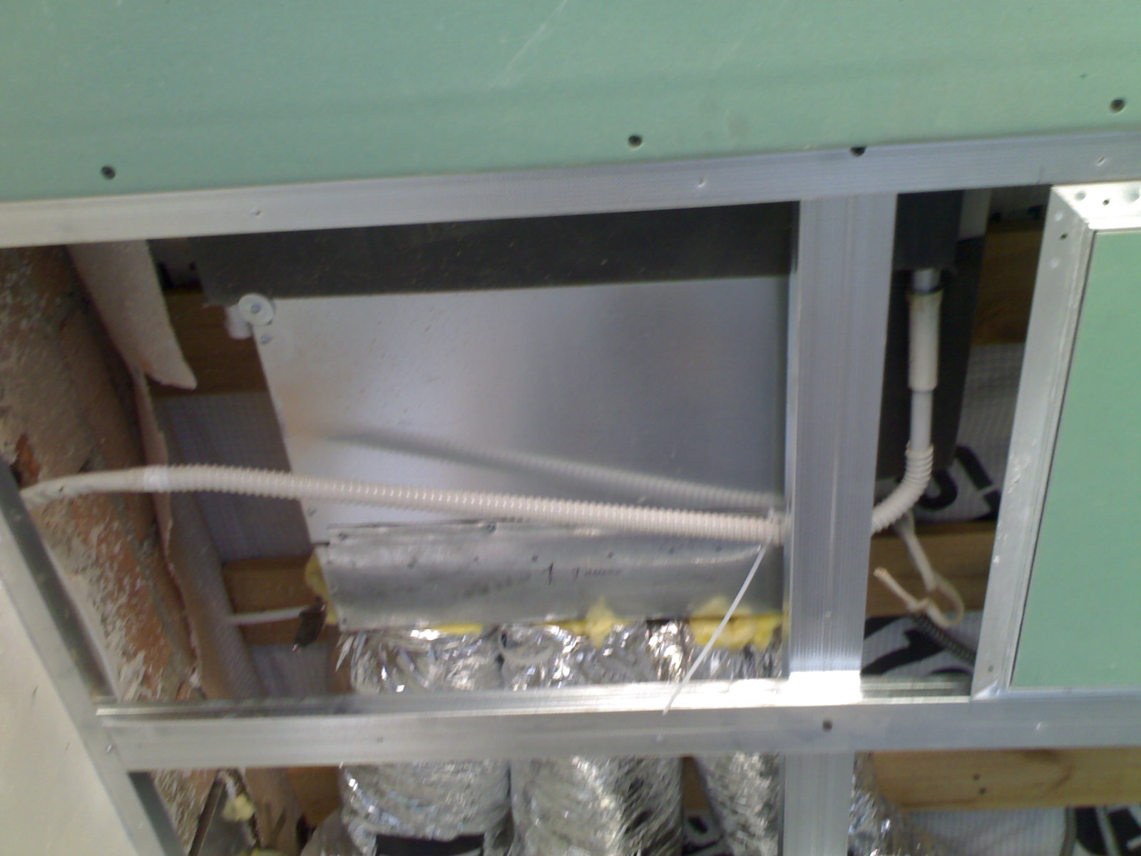

"Запустил" каминную топку. Т.к. топка расположена на наружной стенке -был организован приток с улицы. Также, имея кирпичный канал с каминного зала для естественной вытяжки, решил его использовать для организации подачи тепла на мансарду. Проверил - работает. Далее - будем сие сооружение облицовывать.
1906977015_201107283.thumb.jpg.ee43525646c863bc27c66d358f762409.jpg 1418673750_201107284.thumb.jpg.24239de1ad6c0516f42fdb515331acd2.jpg 140620113373.thumb.jpg.3ba45b46e1f575f6ee2b90276ea7fca3.jpg 2088681333_20110524.thumb.jpg.d4fe78411fd4b2fb5d881a41ec67f303.jpg 1802663975_20110526.thumb.jpg.93b472f73be1679ba0ef3caf23d167c8.jpg 1453562218_20110602.thumb.jpg.9a834de04452a3eb71f5f438e734521f.jpg
А это не опасно?
Не потянет угарный газ на мансарду?
