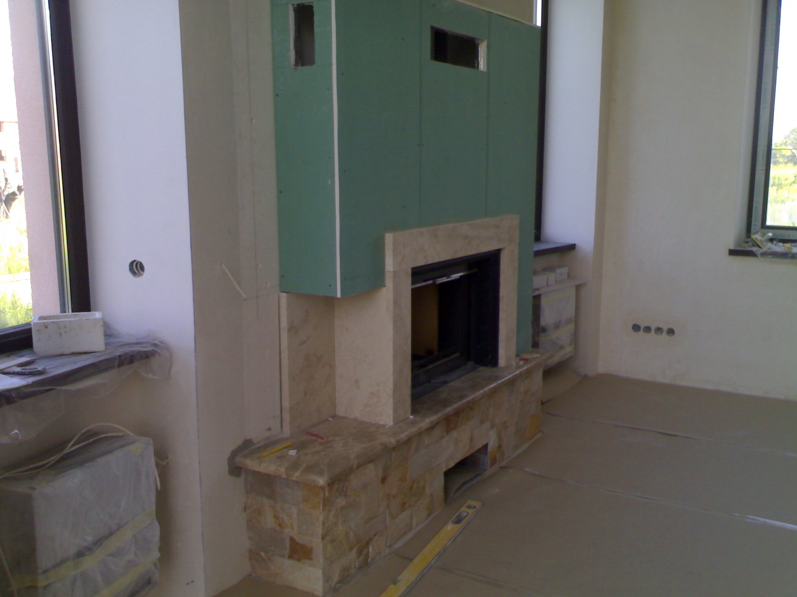

А это не опасно?
Не потянет угарный газ на мансарду?
На одном снимке видно, что есть канал (ранее он был выше на пол-метра). Та вот, его опустили на уровень ниже конструкции с ГК. Т.е. вверх идет не угарный дым (для него существует канал 250х250), а теплый поток, причём с неплохой скоростью, точно такой же принцип и в отверстиях под решётки.

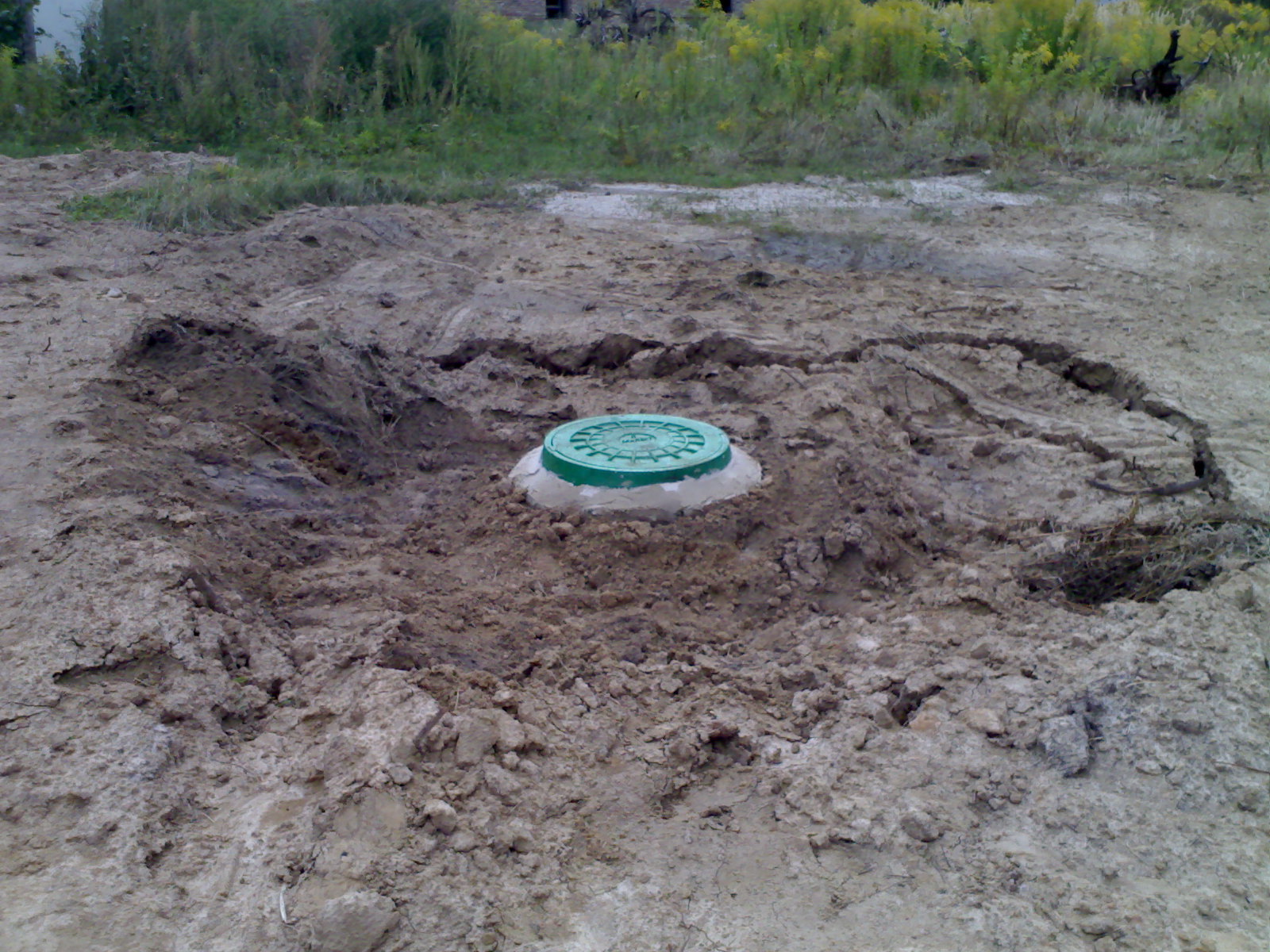

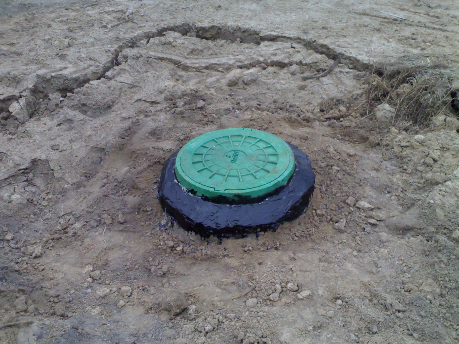

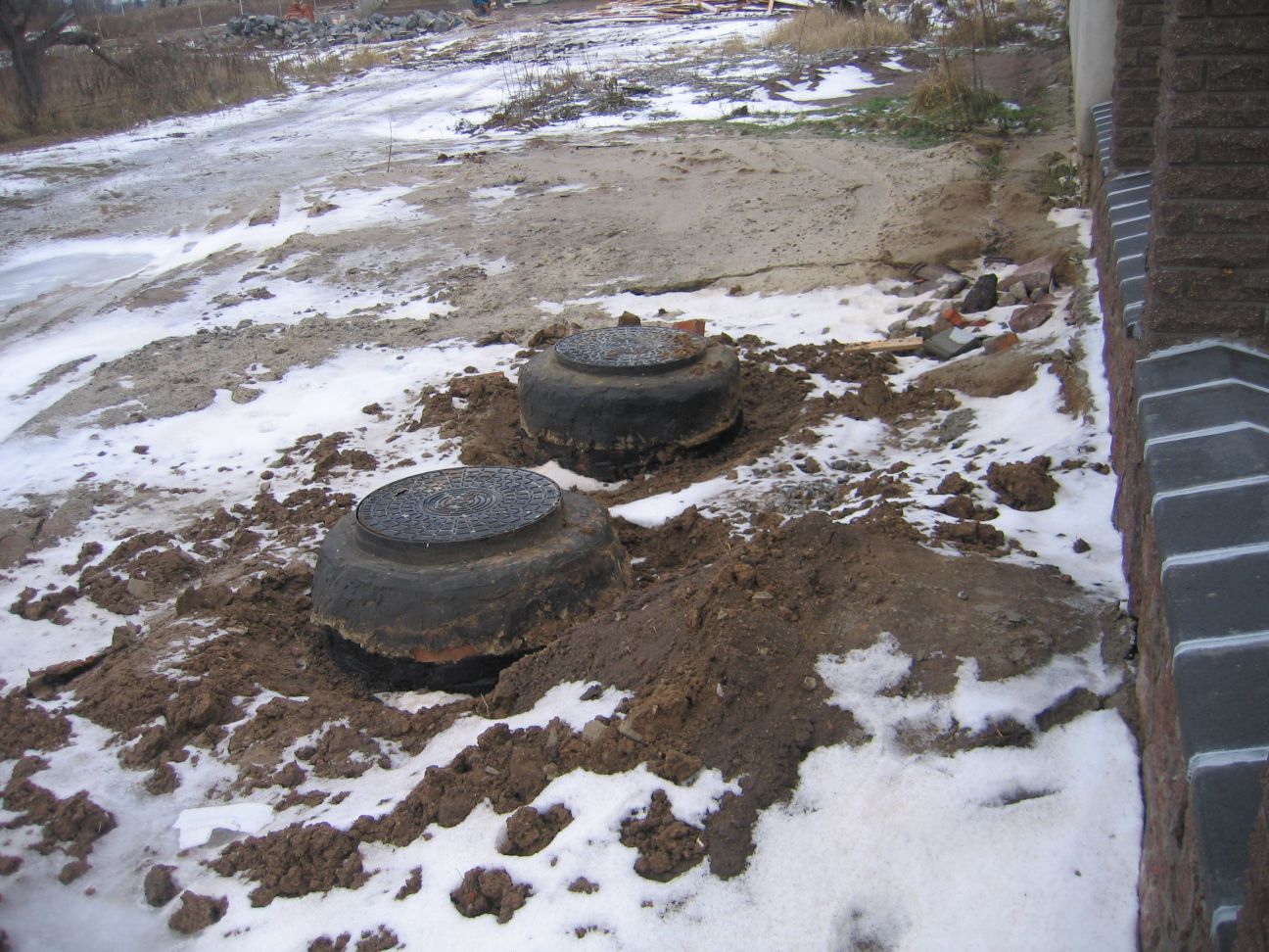

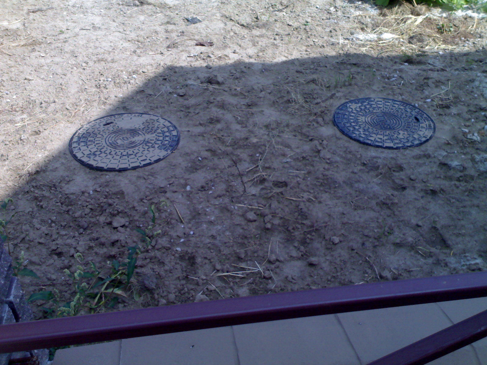

А вот как проходила у меня "борьба" с видимой частью отвода воды с крыши и "септиком".
554621166_20100907.thumb.jpg.80cde6f816de6a9bef631870568acf21.jpg 779926580_20100908.thumb.jpg.6df352ef57687048b648acfc4b6e1a8b.jpg 1213448520_20110210.thumb.jpg.944a97378cd8a460e29ddb1ec572b0bb.jpg 1967008459_20110607.thumb.jpg.d31e723111a50f001130b1a1335bdd6a.jpg 373166051_20110608.thumb.jpg.fdf434635c2b9876afa0695ad8f59e5f.jpg 1936767626_20101207.thumb.jpg.dbe5b788be33c8142132f9c81d36d4a2.jpg 1094755092_20110814.thumb.jpg.9c231bf5787227d197f464d7540d99ee.jpg 319566841_20110814.thumb.jpg.e14e02aa2e93bc649a35be421e3d31f9.jpg
Грунт просел почти на метр. Засыпать ямки - фигня, так, всего четыре ЗИЛа...:roll:, зато какое успокоение Я получил, когда наконец-то решил эту задачку.

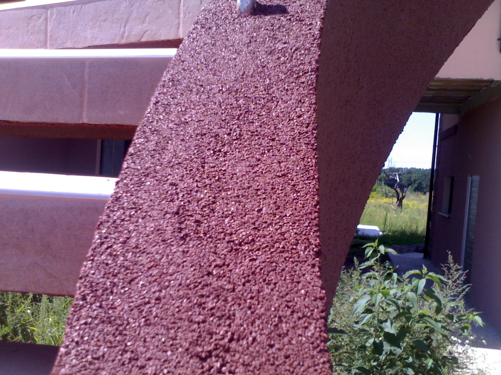

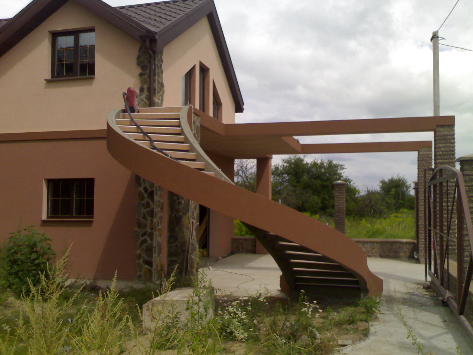

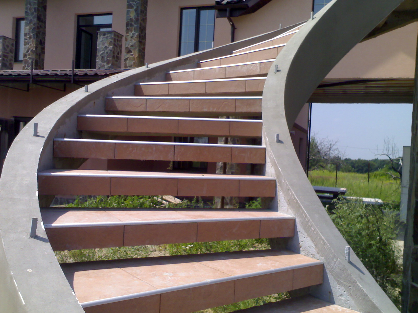

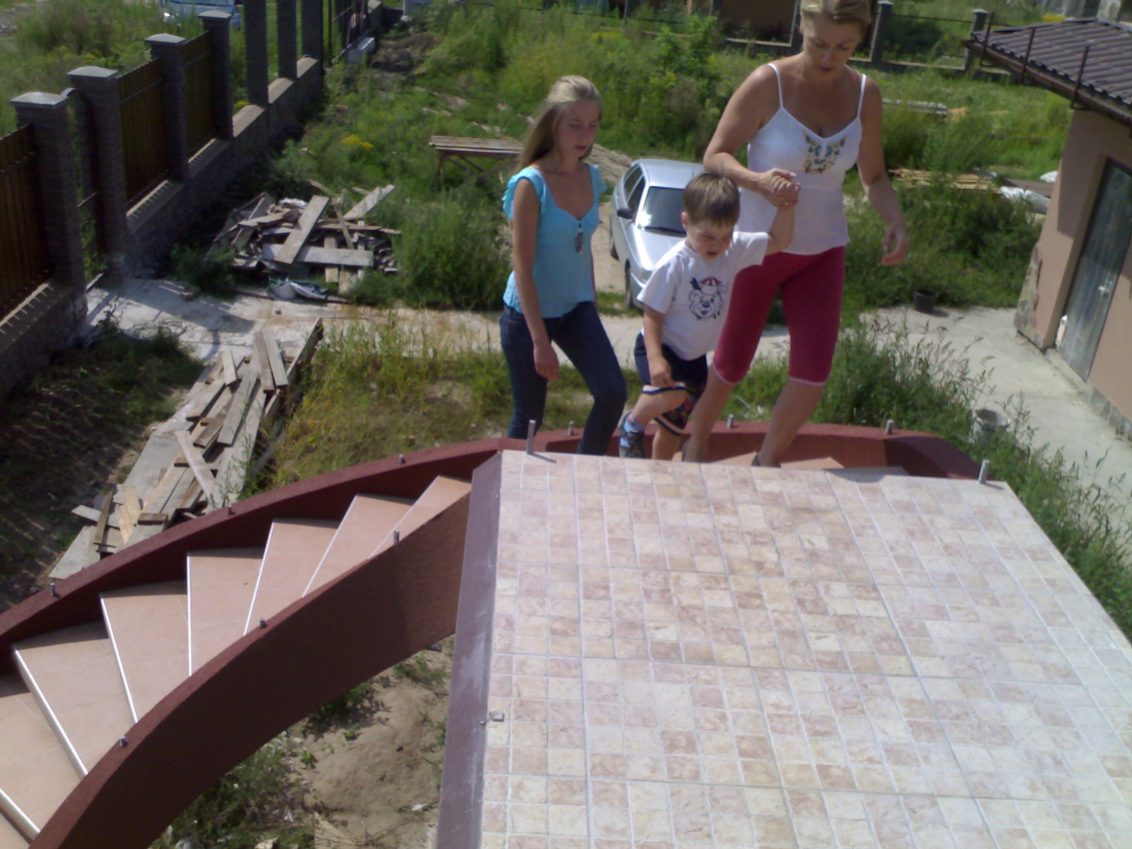

Перед отъездом нашего семейства на "юга", в начале августа, бойцы практически закончили работы с декоративной штукатуркой по защите лестницы над гаражём.

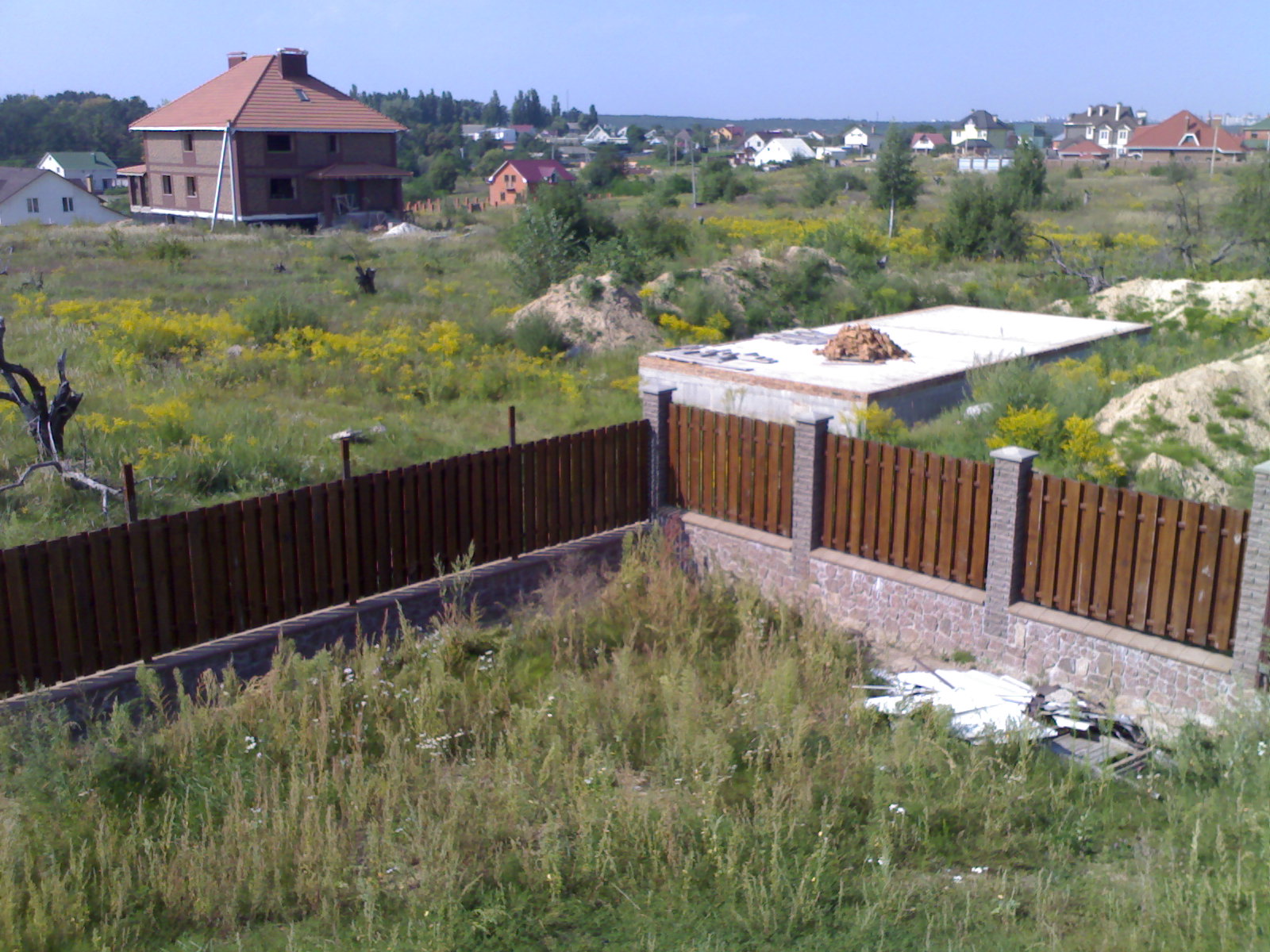

Вот так ограждался участок:
Здорово! А чем красили, какую доску использовали?
Ещё в 2010, в ноябре, был приобретён дуб,10кубов, в размерах 3000х150х25. С апреля начали его готовить. В планах был забор в июле, но это только в планах.:( То дождь, то ещё раз дождь, а ещё и болеть незабываем. Вот и лето прошло. Вскрывали Пинотексом Ультра "Тик" два раза.
Классный заборчик.
Себе буду делать точно такой же - и цвет и конфигурация.
Так что спасибо еще и как бы за визуализацию :good:

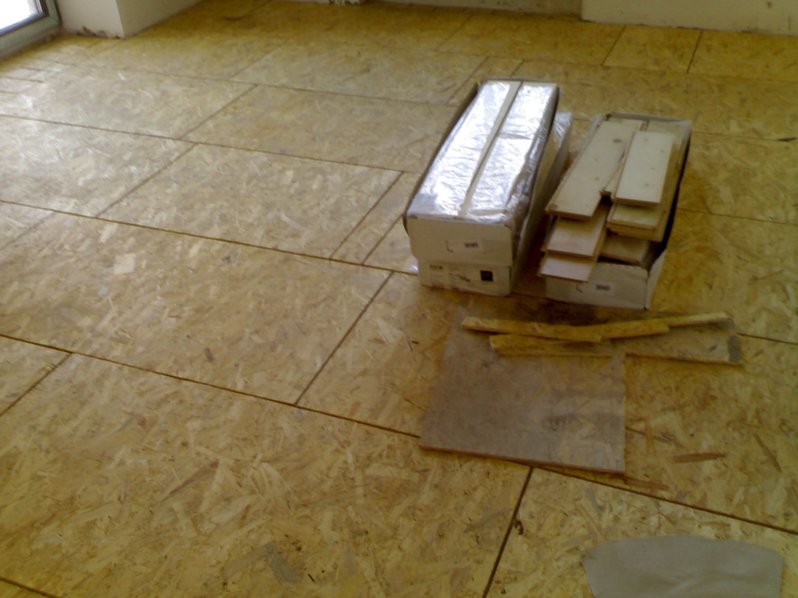

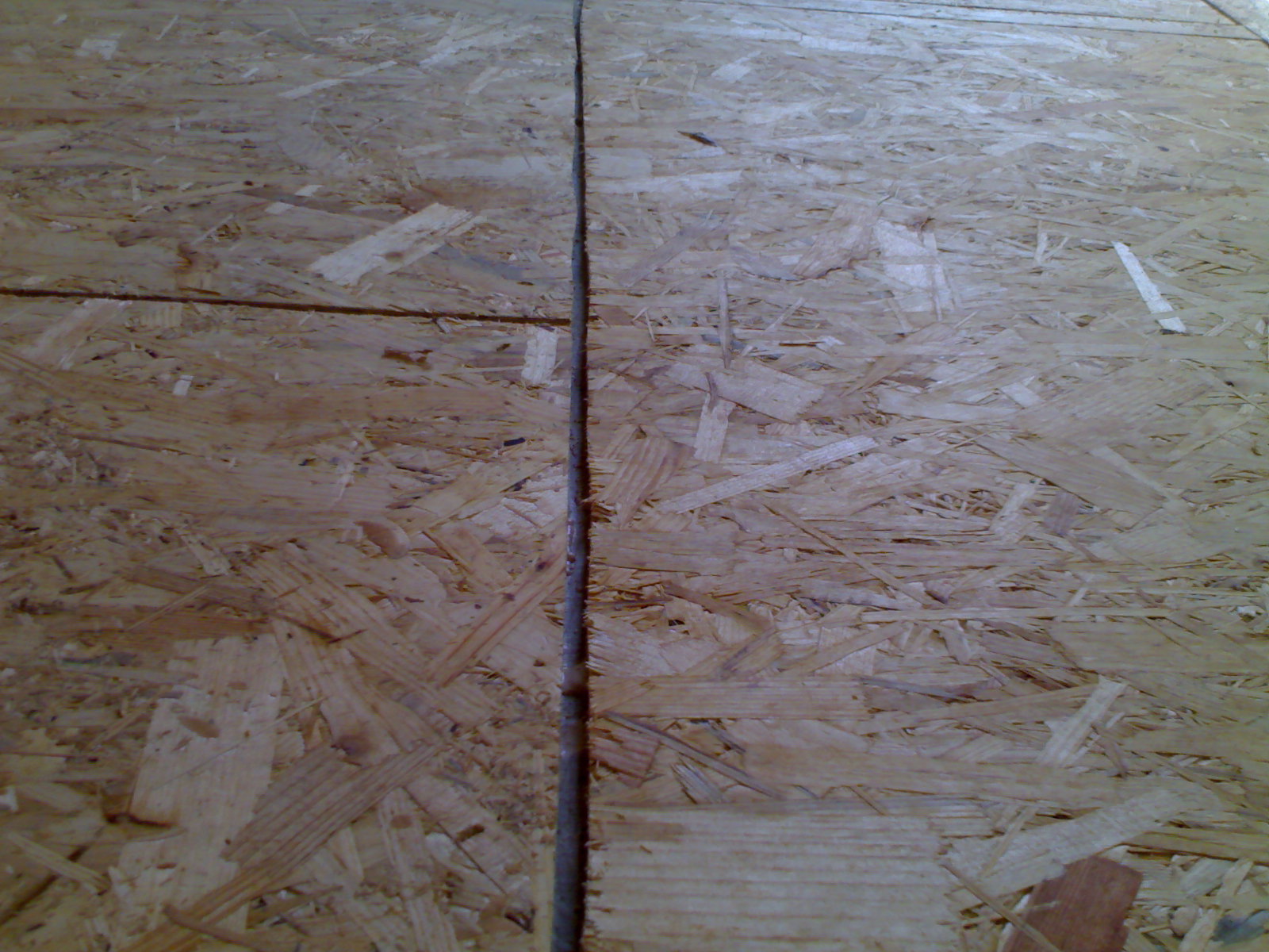

Уложили во всех комнатах ОSB-3 10mm. Применили грунт Ceresit CT17, клей Artelit WB120 и пневмогвозди 32мм:
090920113705.thumb.jpg.a49068efe28cb2968fb660994b038bbc.jpg 080920113704.thumb.jpg.fe5319e207c513ec03a96d92385ce806.jpg 090920113706.thumb.jpg.0ac1758ced4ca200d2172634ab38dde6.jpg 090920113707.thumb.jpg.1d65378593d8a217d27fcebf92bf5c9f.jpg
1. Под какое покрытие укладывали ОSB-3?
2. Почему такой выбор толщины ОSB-3?
3. Какого производителя ОSB-3?
4. Где покупали ОSB-3?
1.Есть в планах на первом этаже - массив (где перепад был 30мм), а он в пределах 20мм.
На втором этаже - паркетная однополосная доска с фаской (перепад был 27мм) или ламинат с фаской - тут ещё выбор не сделан. Почему фаска ? - в течение года, доска "играет", фаска этот минус немного сглаживает;
2. Что бы выйти на нужный размер, без перепадов в дверных проёмах;
3.Вроде Чешского, но может быть польского - на качество нареканий не было у укладчика;
4.За 129грн 1520х1520мм + доставка 220грн, в и-нете нашёл (044)2273625

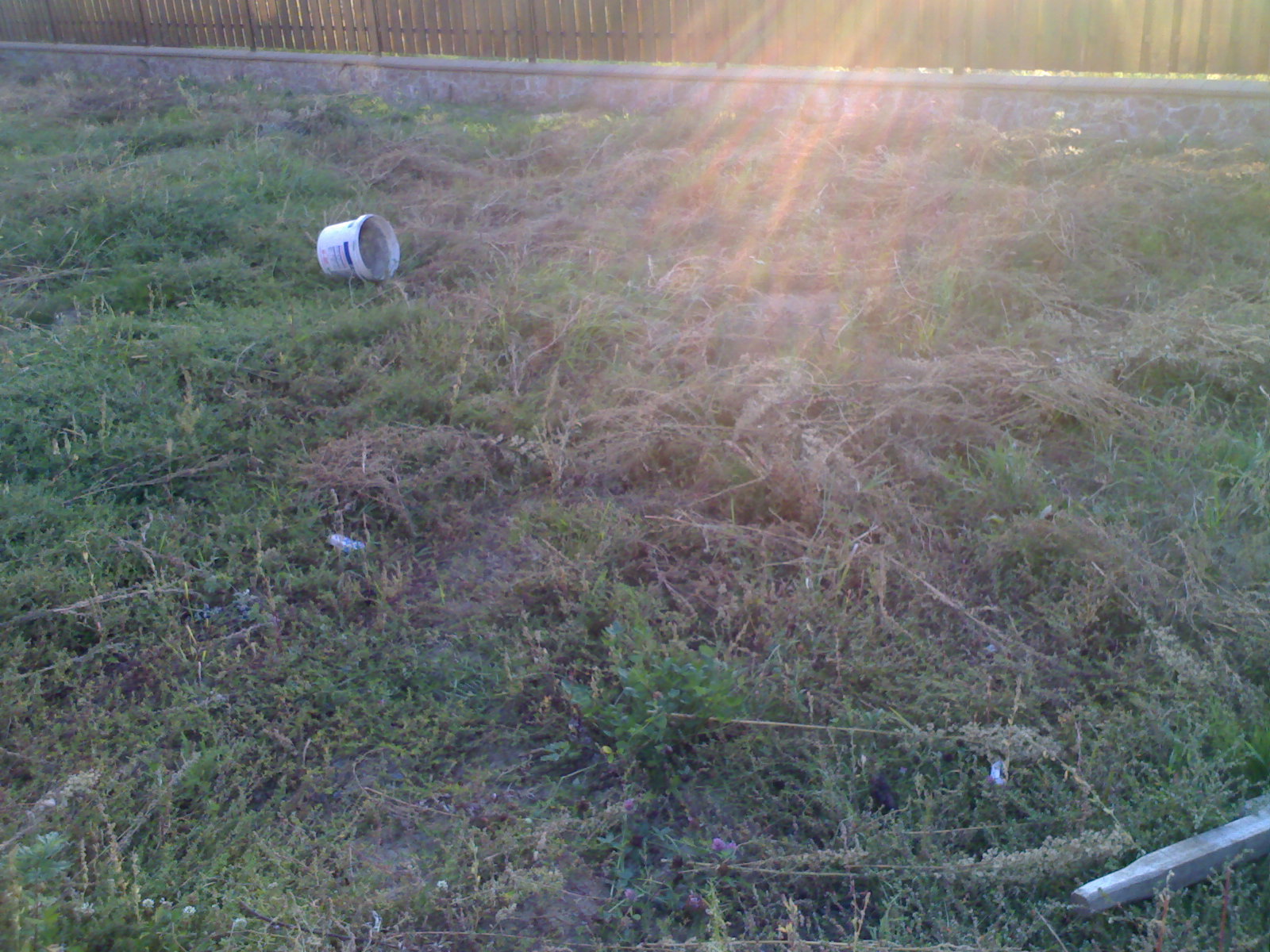

Т.к. с гаом вопрос ещё пока не решён, потихоньку делаем декор, поклеили багет в комнатах. Покосили бурьян, а он вырос почти в человеческий рост.
[ATTACH]130081[/ATTACH] [ATTACH]130082[/ATTACH] [ATTACH]130083[/ATTACH] [ATTACH]130084[/ATTACH] [ATTACH]130085[/ATTACH] [ATTACH]130086[/ATTACH] [ATTACH]130087[/ATTACH]
Я смотрю у вас штакетник крепится к деревянным планкам, а они не провисают под весом доски?
Пока "полёт" нормальный:)

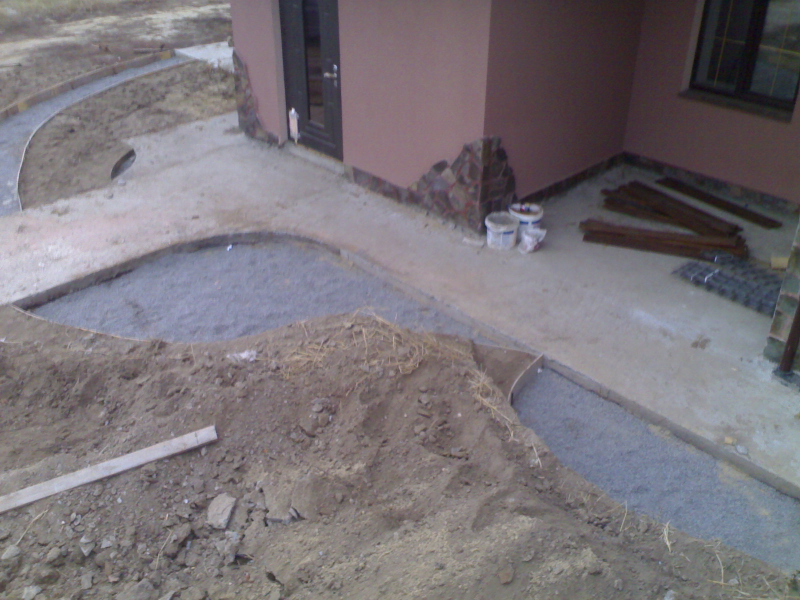

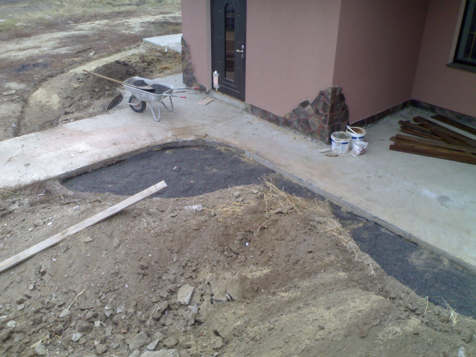

В начале октября заказал проект на мощение вот (ссылка устарела). Получил два эскиза, показал супруге... Был отказ на их предложение. Сел, часик порисовал и отправил на "доработку" проектировщикам. Они вот создали:брусчатка-Mode1l.pdf
а потом этап воплощения в натуре:
1994027327_201111212.thumb.jpg.de503238e01c7f0fb9de38a6fe2df4f7.jpg 1179913127_20111122.thumb.jpg.7b390b1ac44f1df2fa44f5f65ac60cc5.jpg 1903839699_20111121.thumb.jpg.bcba34b36beacedda2d963918f310d2a.jpg 379768310_201111222.thumb.jpg.5b581388c3b5aebf2bf8a42b5a3fe22d.jpg 739160916_20111124.thumb.jpg.0d747014a949676e04bf7935c113edef.jpg 1596015968_201111273.thumb.jpg.fec82d940d456d915615bd29d9f322f5.jpg 466953716_20111201.thumb.jpg.1c81ab1742e1ad89f449f65d215cba24.jpg

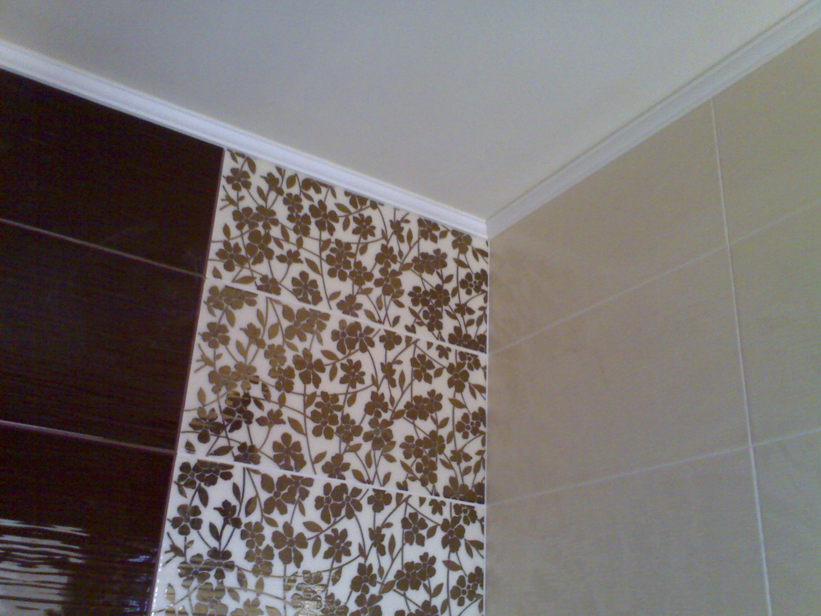

Подскажите пожалуйста, что у Вас плитка с цветочками www.stroimdom.com.ua/forum/showpost.php?p=1182306&postcount=263
И еще вопросик, какая очередность в отделке: плитка на пол или покраска стен?
