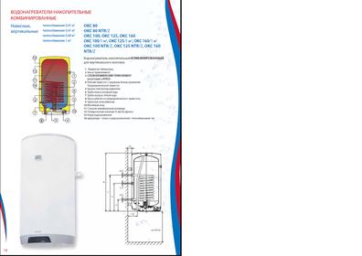

Нестоит так делать,эта схема была предложена тем потребителям у которых уже есть двухконтурный котёл и они столкнулись с проблемой нехватки горячей воды и невозможностью сделать рециркуляцию.
Если вы ещё ничего некупили то нацеливайтесь не на эту схему а на схему котёл со встроенным бойлером либо одноконтурный котёл+бойлер косвенного нагрева.
+1, если двухконтурник вдруг уже оказался на хозяйстве то вся эта муть ради циркуляции воды и более стабильной температуры на подаче. Если ничего еще нет то я бы тоже выбрал со встроенным бойлером котел.
Если вы ещё ничего некупили то нацеливайтесь не на эту схему а на схему котёл со встроенным бойлером либо одноконтурный котёл+бойлер косвенного нагрева.[/quote
Абсолютно поддерживаю.
А я вот как-то хотела не на все 100% зависеть от газа. Ведь бойлер электро, т.е. сами выбираем чем воду греть газом или электричеством.
В таком случае кто вам мешает установить комбинированый бойлер,косвенник+электро.
Если только в таком разрезе, то возможно и имеет целесообразность. Косвенник с электро может выйти дороже бойлера. Надо что бы специ подсчитали затраты, может это и не сильно выгодно экономически выйдет.
