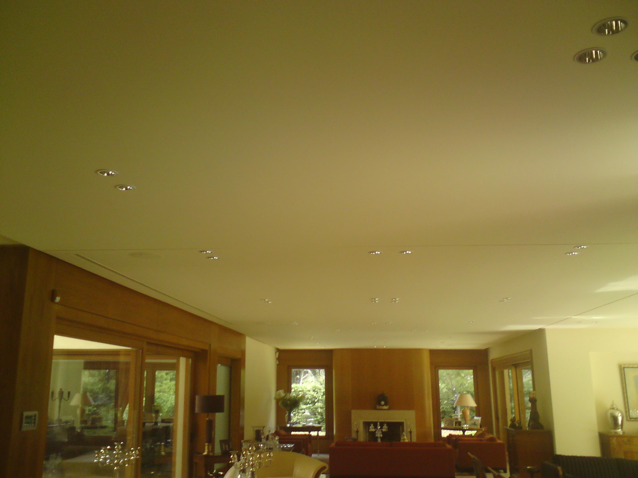

вот сегодня снял "КОРОВНИК" СТРОЙКА 2000-2003 ГОДА ВЫ ПРАВЫ НУЖНО ПИСАТЬ ЗА ЗДЕСЬ, DSC00226.thumb.jpg.6c313011f4e332b44ea8a9545e84532d.jpg

вот сегодня снял "КОРОВНИК" СТРОЙКА 2000-2003 ГОДА ВЫ ПРАВЫ НУЖНО ПИСАТЬ ЗА ЗДЕСЬ, [ATTACH]43763[/ATTACH]

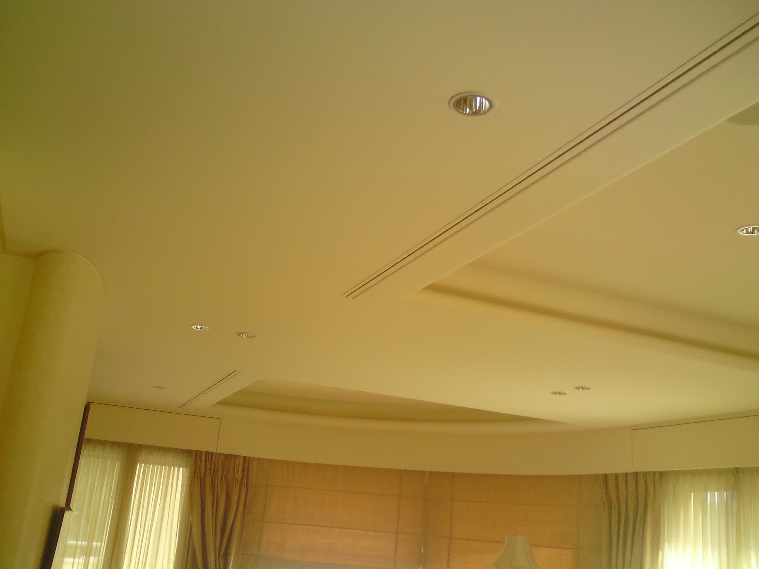

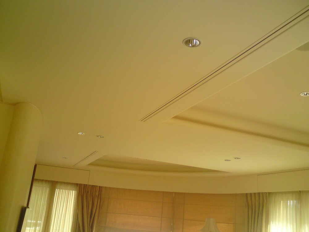

[ATTACH]43765[/ATTACH]
Клева ) А как Вы делали закругления? Или это пенопласт?
сразу видно что вы понимаете в этом деле чтото
этот короб привезли готовый из гипса крепили уже его на потолок на трубу с помощю спец гипса
А швы тоже готовые привозили? :) Что они собой представляли у Вас?
+1 только тогда когда лень было самому делать заказывали готовые
