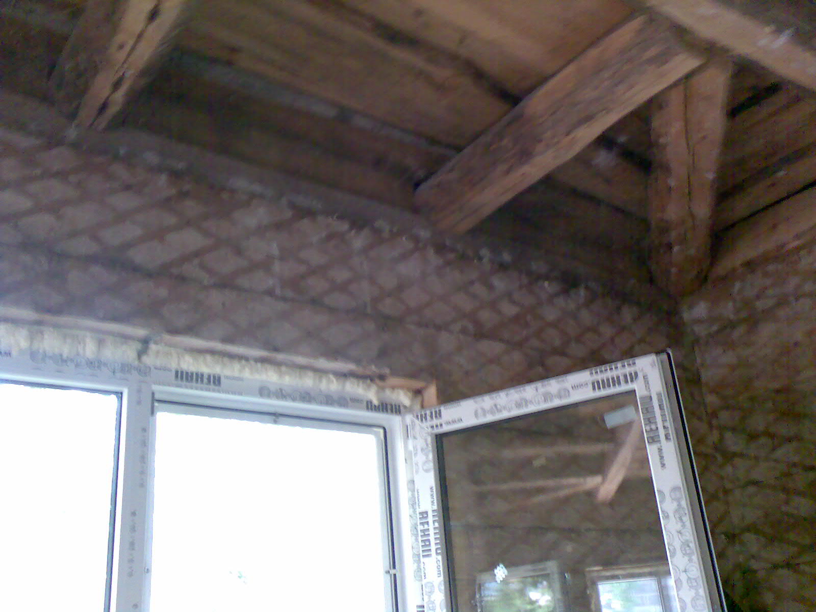

Типа на чердаке?Сквозняка нету, стены снаружи обшиты пенопластом, сверху короед.Окно и дверь на чердак металопластиковые.
По какой-то причине каркас потолка быстро остыл, а саморезы на поверхности стали собирать конденсат. Раньше такие проблемы я встречал только в мансардах, когда утеплитель был только между стропилами, а потолок дополнительно не утеплятся. Ветер находил щель и продувал пространство между потолком и стропилами. Зимой был конденсат, на саморезах, конденсат размачивал гипс и гипсокартон вываливался.
Что у вас я не вижу. Можно фото межпотолочного пространства?

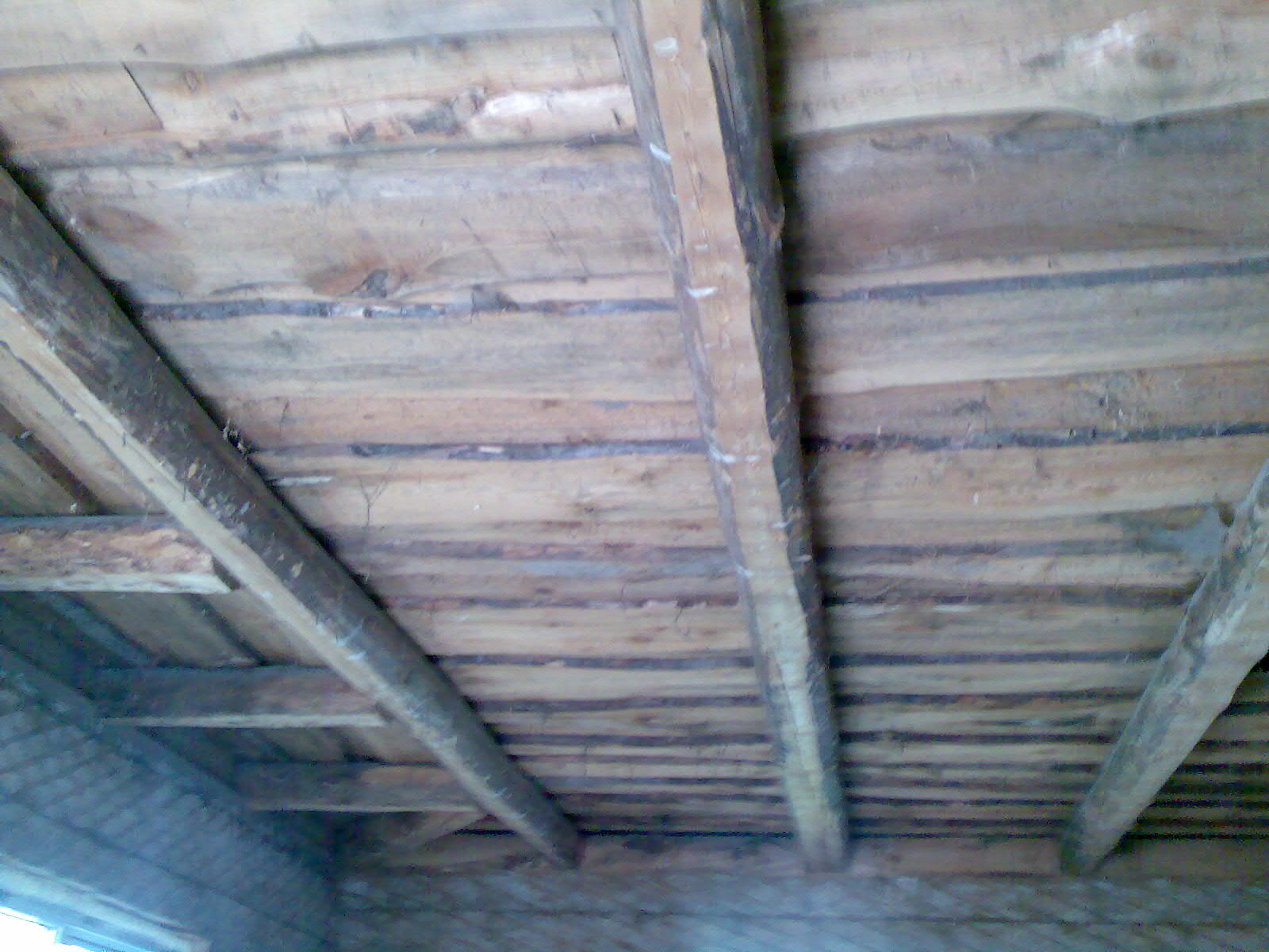

перекрытие выглядит типа так...
только глина не везде.
уже думаю может утеплить сверху мин.ватой?у меня от крыши 6 руловнов осталось.

У вас потолок не утепленный. Используйте остатки ваты. Должно вылечить.

что просто на глину сверху кидать?или обязательно внутрь напихать?
...кидайте прямо на глину.....ну и для гарантии можете укрыть паровлагобарьером...или ветробарьером(он дешевле)
