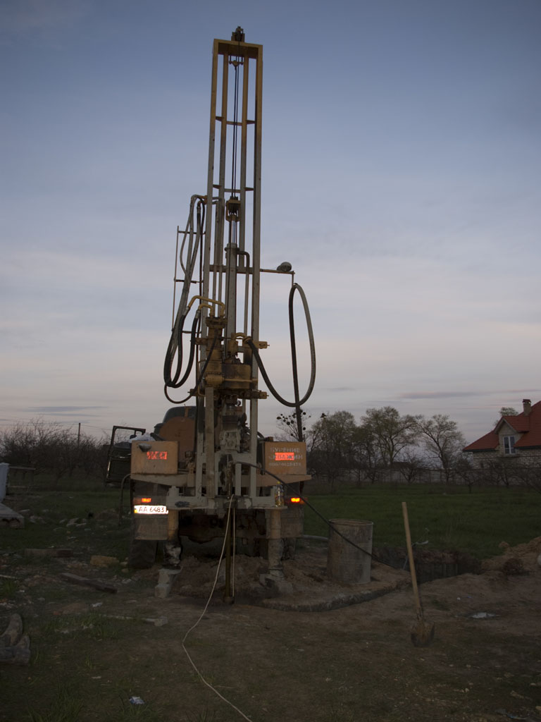

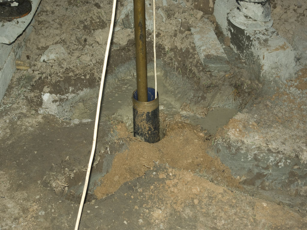

Все никак не доходят руки написать.
Уже две недели, как у нас на участке есть вода. :-)
Вернее, воды еще нет, так как насос еще не опустили, но скважина уже есть.
Скважину бурила фирма Панда. nasos.kiev.ua/drilling/
Бурили 2 дня, глубина бурения вышла 102 метра.

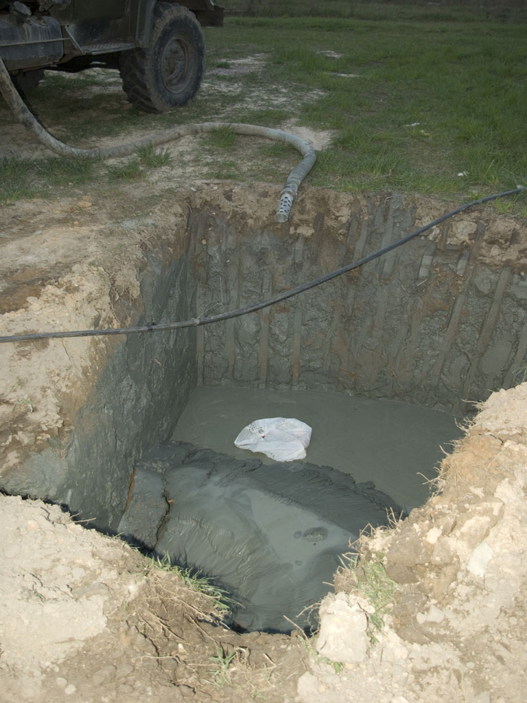

На выходных с тестем выкопали приямок. :-) Честно говоря, не думал, что это так тяжело. :-)

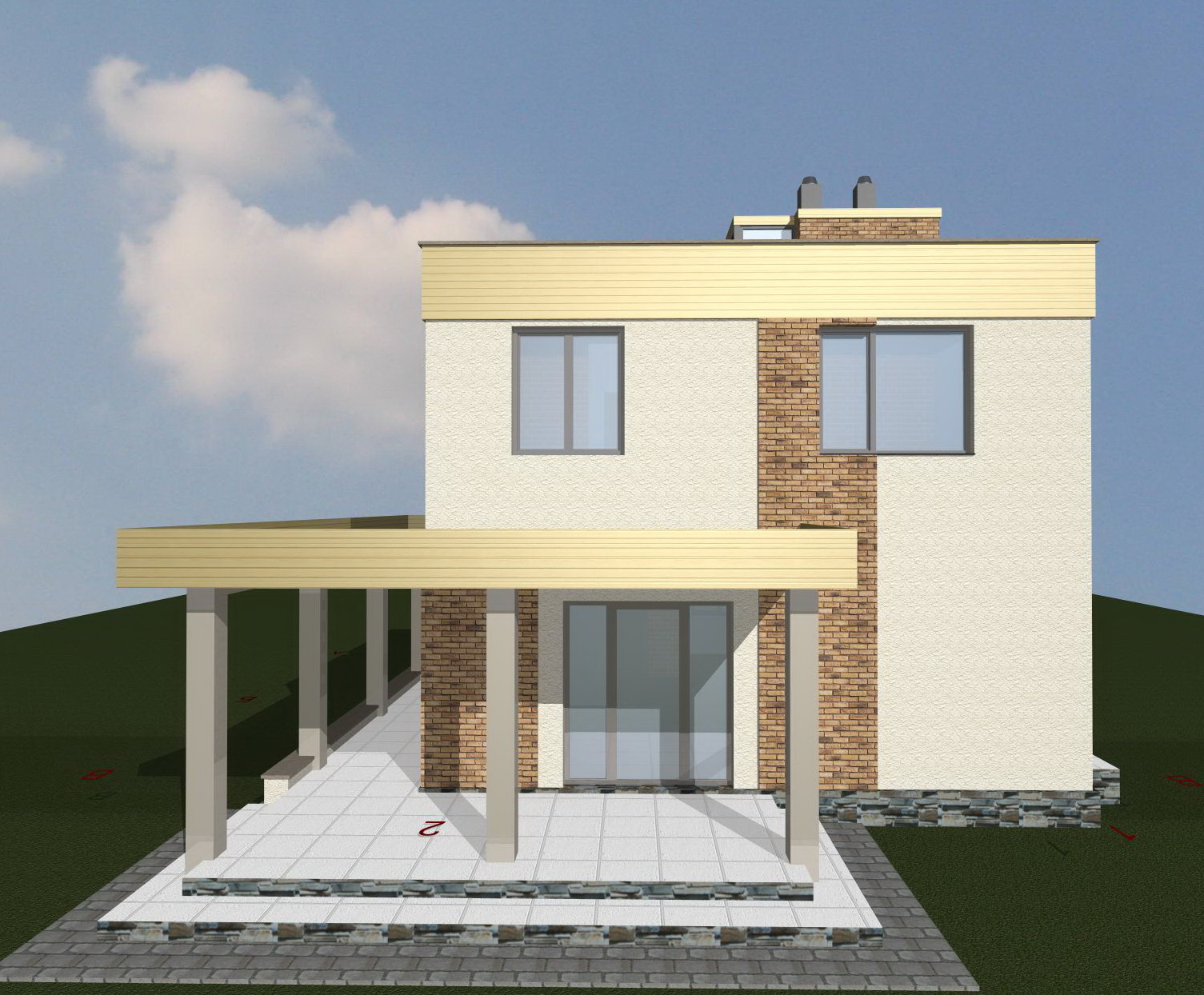

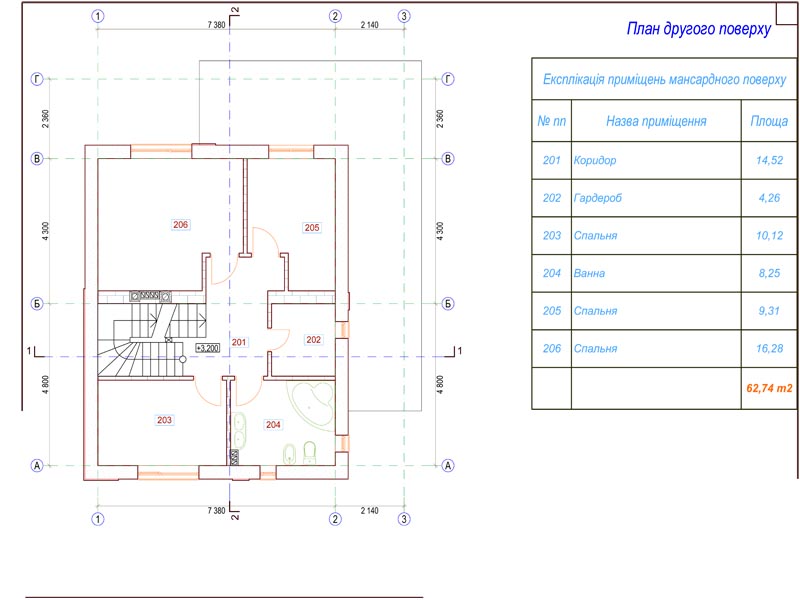

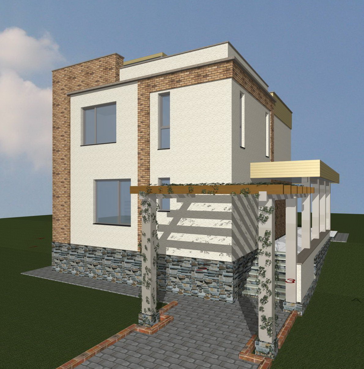

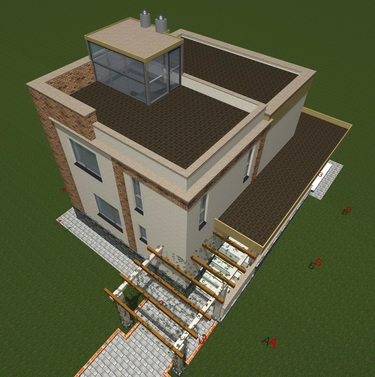

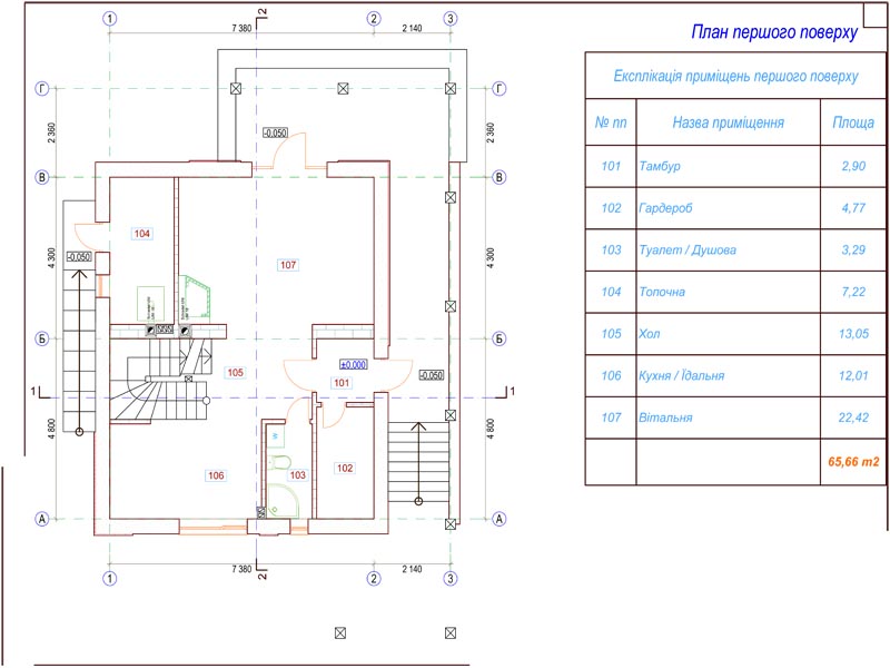

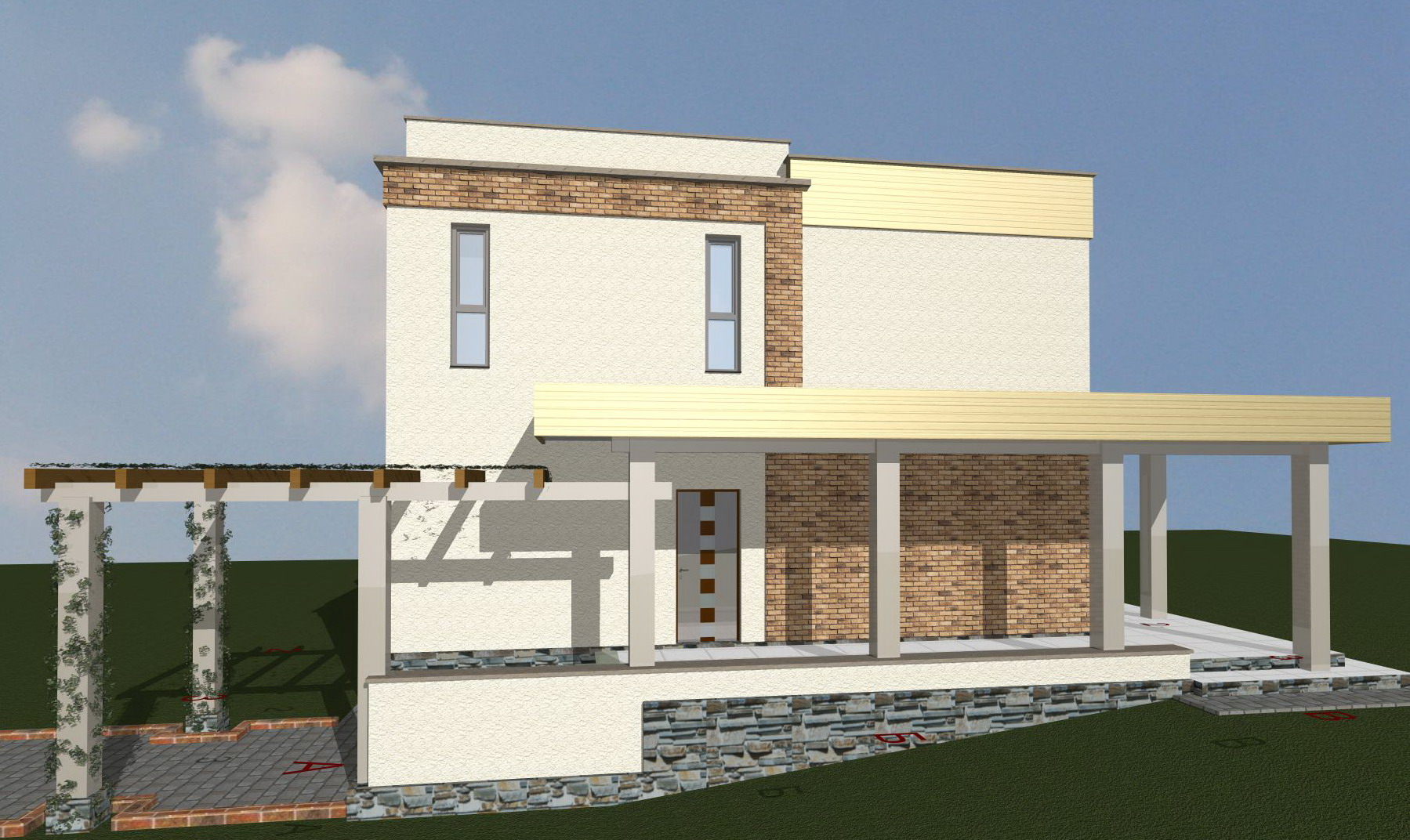

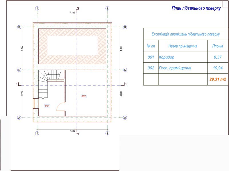

Так как дело уже близится к стройки, то выложу я планы того, что мы хотим построить :-) И пару эскизов как оно должно выглядить в результате :-)
Строить это все будем из газоблока, надеюсь что из UDK. Перестенки будут из кирпича.
Первый и второй этажи перекрываются плитами перекрытия.
