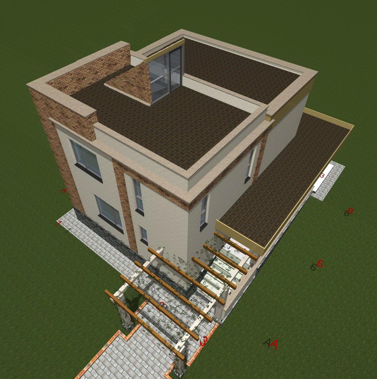

Так как дело уже близится к стройки, то выложу я планы того, что мы хотим построить :-) И пару эскизов как оно должно выглядить в результате :-)
Реально красивый дом.... www.stroimdom.com.ua/forum/images/smilies/good.gif
Мой респект архитектору....
Если в результате реальность окажется похожей на картинку - мой респект Вам....

Будку - оставить, однозначно. Нужно поиграться, с карандашем в руках. Для затравки - такой вариант:
уже теплее, но сразу же режет глаз нарушение кубических форм и пропорций...
Похоже, что будку мы оставим. Из газоблока ее выложить это идея :-) И сделать в ней окна и стеклянную дверь.

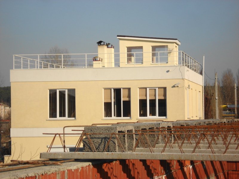

Вот вариант, который я нашел на форуме, в теме про плоскую крышу, только крышу будки сделаем плоскую, и трубы камина и котла на крыше будки.
Вот это уже другой коленкор...
Ну чем некрасиво? По-моему, то шо нада...

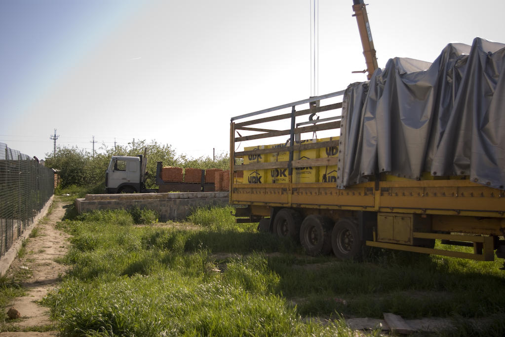

Итак вчера был очередной старт очередного этапа работ. :-)

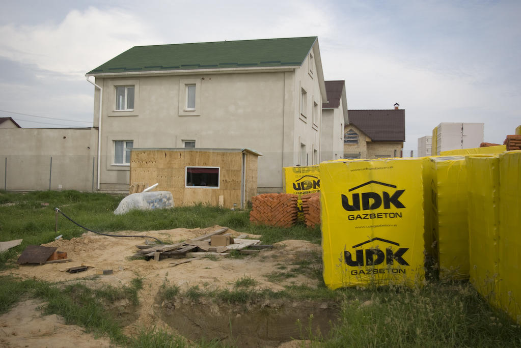

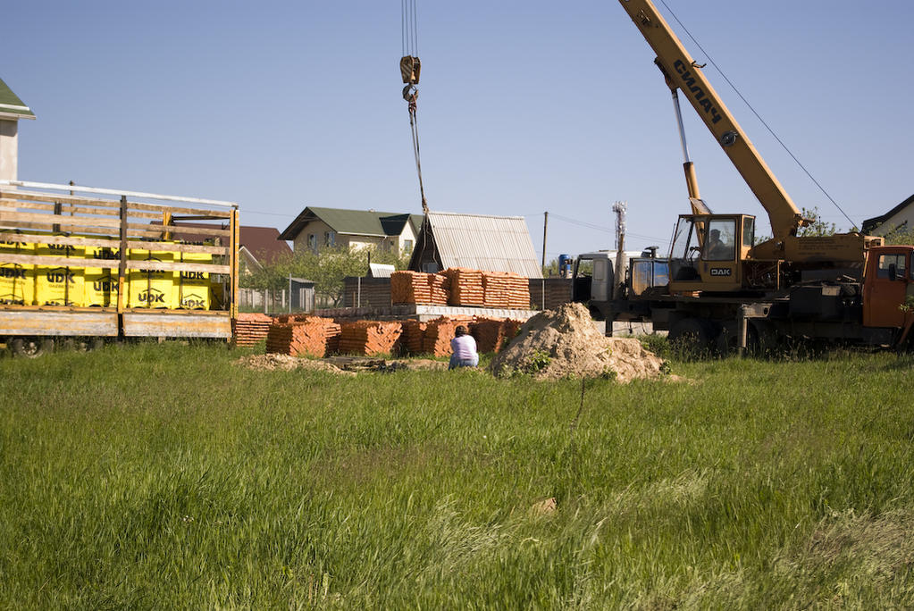

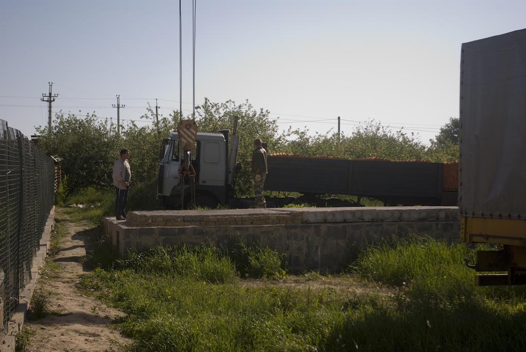

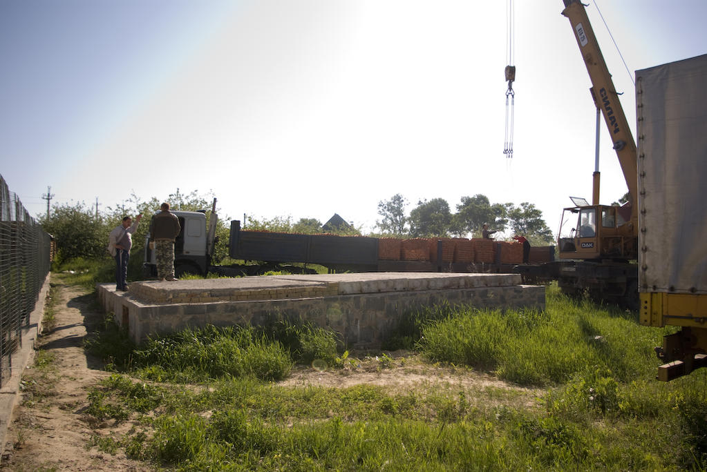

После долгих поисков мы таки заказали газоблоки UDK. Сколько нам не говорили продавцы газоблоков, что у UDK сейчас очень загружена линия и в срок ничего не получим, мы решили рискнуть и заказали блоки UDK в конторе DCI. Ребятам из DCI, как говорится, респект. Все привезли четко и в срок. Блок взяли плотностью 500, решили перебдеть :-) так как второй этаж будет перекрываться плитами перекрытия.
Кирпич для внутренних стенок купили производство Лубны, М100, полнотелый. Сразу взяли полную машину, чтоб два раза не бегать (хотя наверное придется) :-)

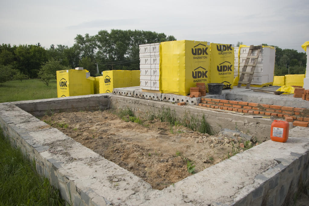

Один из самых первых этапов работ сейчас будет это возведение подпорной стены в подвале, так как одна плита у нас весит почти в воздухе :D и ходить по этой плите просто страшно :-)
Также перед началом кладки стен, я очень хочу сделать пол на первом этаже, там где нет подвала и пол в подвале.
Устройство пола планируем делать следующие:
-чистовая армированная стяжка 5-8 см (возможно с пластификаторм)
-пленка
-пенопласт ПСБ35 10 см (В подвале этого пункта не будет)
-песок
-щебень
-геотекстиль
-грунт (глина)
Подскажите, будет ли достаточно такого пирога?
По кирпичу,Вас явно обманули это не Лубны.
Дыыккккк, может и не Лубны, но юмор в том, что жена заказывала его именно у вас :-)

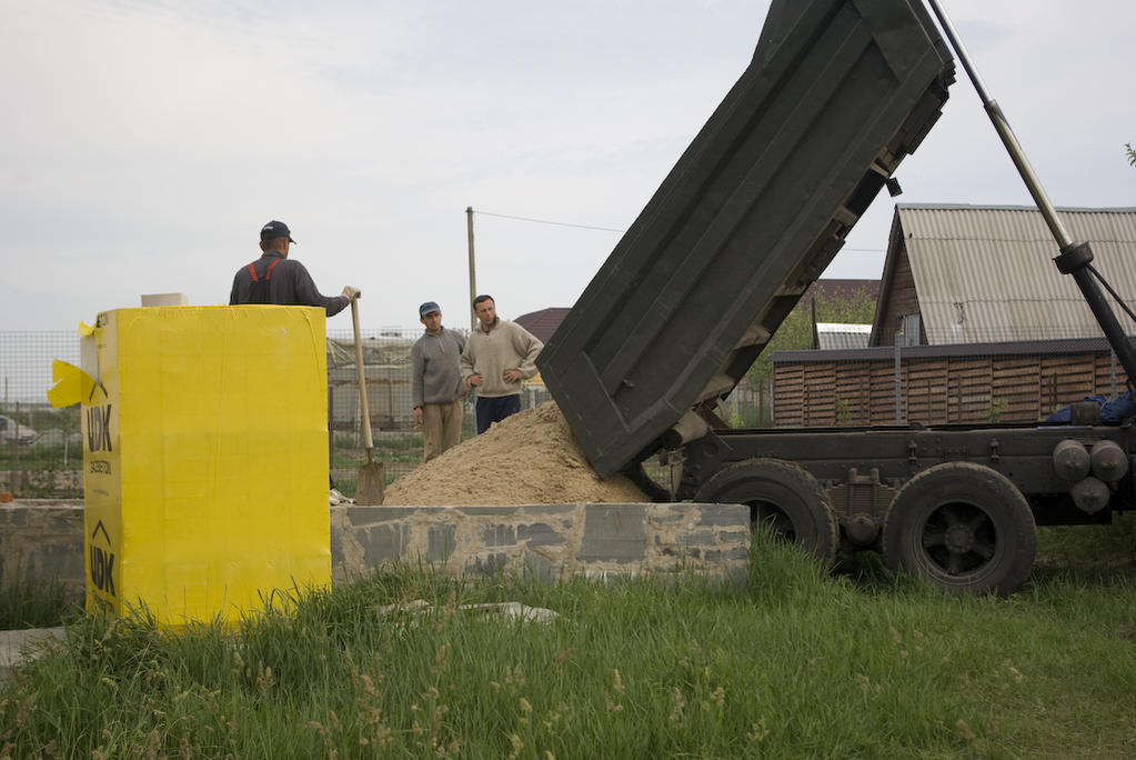

Очередные сводки с полей.
За выходные строители обустроились на участке, сделали времянку и т. д.
И сегодня с утра уже подсыпали песок для пирога пола.
После долгих размышлений и общения с прорабом, и скрепя зубами :-) решили делать вот такой пирог:
-15 см армированной стяжки
-пенопласт 100 мм
-утрамбованный песок
-грунт (суглинок)
Обсуждение пирога и толщины стяжки тут www.stroimdom.com.ua/forum/showthread.php?p=568934#post568934
