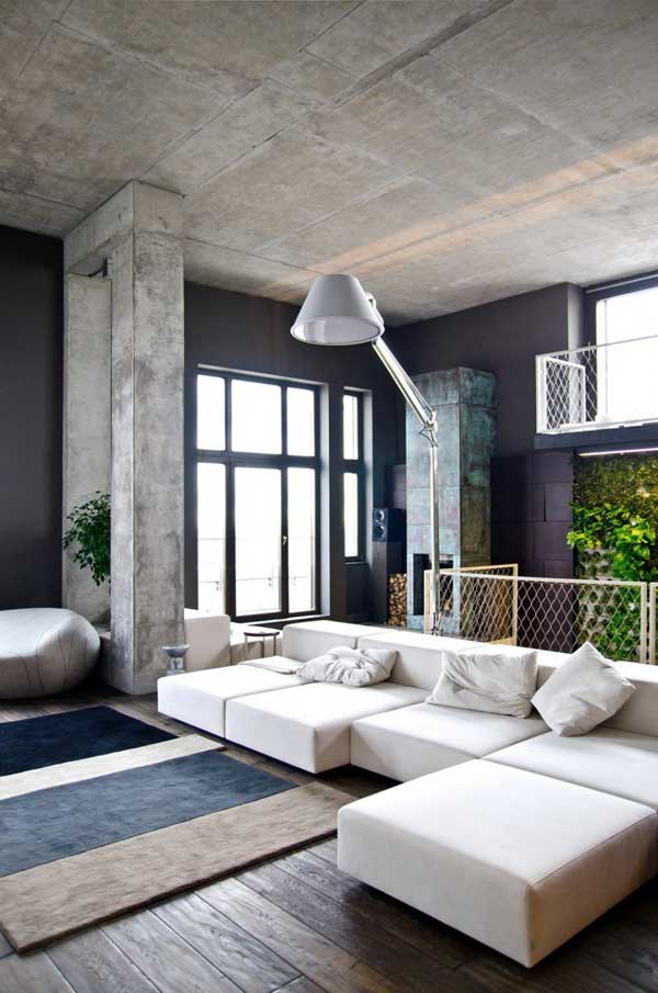

А полировать шлифмашинкой? Наждачки, войлоки? Кто нибудь пробовал?
Полировать и шлифовать немного разные штуки.
Шлифонуть можно болгаркой с алмазной коронкой.
Вот так как здесь получится : www.ekco.ua/Foto/Usilenie-perekritiya-zdaniya/
На третьем фото видно инструмент.
А вот полировать можно только алмазными насадками за 3-4 раза меняя размер зерна к уменьшению.

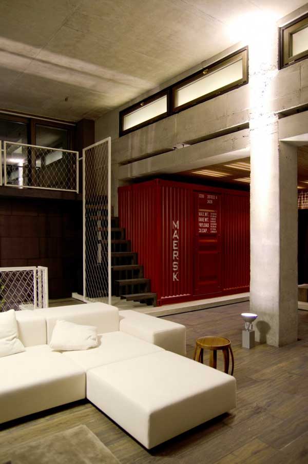

Помогите нести культуру в массы. Нужен совет.
Есть идея (на оригинальность не претендую) оставить в монолитно карасном новострое часть колон и участки потолка в бетоне. Колонны отлиты не очень, нет красивого опалубочного полуглянца на отражении. На потолке есть швы по стыкам опалубки, грубо сошлифованные болгаркой.
Как привести это в товарный вид?

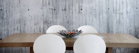

Тут больше картинок:
www.magazindomov.ru/2010/08/18/betonnye-oboi/
Вот если бы сделать подобные фасадные панели из бетона, устойчивые к нашему климату.
