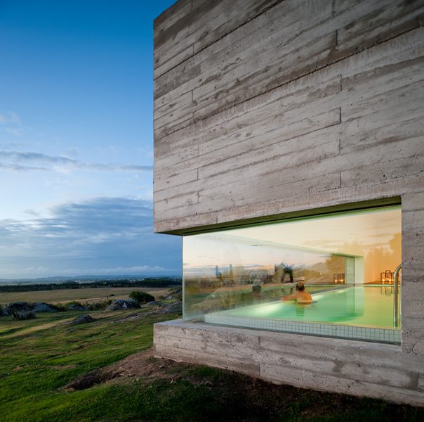

А какая толщина, стены дома из бетона, минимальна для нашего климата?
15 см.... Ж/Б....:beer: а остальное доберете утеплителем и фасадом))))))))))
А именно чтоб только бетон. С утеплителем то понятно:)
При наших rreq 2.8, пошти 5 метров для гравийного, и пошти 5,4 м для ж/б... а вы шо, хотите построицца?
А что если в разрезе данной темы, вместо истасканного наружного короеда, это при стандартном пироге стены,
ставить опалубку поразухабистей и лить бетон порциями с вибрированием?
Или же при том же пироге стены(из помещения наружу: кирпич, утеплитель, сетка) делать наружную цементопесчаную штукатурку
и пока она не схватилась, делать на ней оттиски деревянной доской с проявлением текстуры?...
Ваше мнение?
Да я строюсь. Правда из газобетона. Так, для общего развития спросил на сколько у нас такая стена реальна:)
Ваше мнение?
По моему, легше сделать частично сьемную опалубку из дерева, и заливать внутрь бетон, с расчетом на пирог бетон>> утеплитель<<бетон. Часть опалубки можно снять с оттиском, часть опалубки оставить под декор. Внутри так же можно оставить все голым с оттисками.
Принципиально разный подход, оставляю больше возможностей для внутренней отделки.

Помогите нести культуру в массы. Нужен совет.
Есть идея (на оригинальность не претендую) оставить в монолитно карасном новострое часть колон и участки потолка в бетоне. Колонны отлиты не очень, нет красивого опалубочного полуглянца на отражении. На потолке есть швы по стыкам опалубки, грубо сошлифованные болгаркой.
Как привести это в товарный вид?
Чтобы получить вид монолитной бетонной глянцевой колонны надо выставить опалубку с зазором где-то 3 см и залить самоуплотняющимся раствором.
Любая шпаклевка будет шпаклевкой. То есть отделкой. Это сложно утаить.
Единственное залить такую рубашку для колонны под потолок не получится.
Как вариант - использовать микроцемент по подготовленному основанию...
давече видел Квартирный вопрос, там женщина на листы ГК, смонтированные ака плиты (с зазорами) - наносила эту хрень... получилось очень по феншуйно бетонно... подвох вскрывается, если по такой стене постучать - будет бубнеть, а в данном случае - по колонне - будет самое то...
она нанесенный микроцемент затерла мастерком, а потом еще воском каким то обработало - получилось довольно глянцево...
в киеве торгуют этим микроцементом... погуглите
