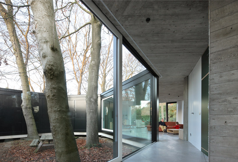

Одноэтажный,вагонная планировка, терраса во всю длину .

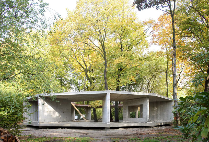

Думаю дом на сваях.
Но терраса вдоль всего дома - жир! :good:
Про сваи если можно подробнее.

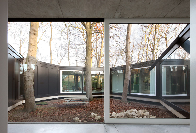

Я бы наружные стены сделала бы глухими с невысокими окнами под потолком. Так было бы уютней и безопасней.
Ведь наружная стена по сути - забор.

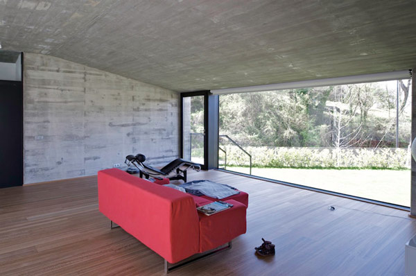

Я просто хотел показать, что форма вагона не самая оптимальная. Ваша идея с доработкой фасада этого дома отличная. Особенно для наших реалий. Получится реально крепость снаружи и открытое пространство внутри. Выйдет похоже на пентагон - хорошо для милитаристов:)
Как то делали слаботочку в одном офисе на Березняках. Дизайнер пришла с идеей полированного бетона. Кочевряжились с болгарками шлифовали недели 2. потом плюнули кирпичиками заложили. Вывод- если хотите делать бетон без штукатурки позаботьтесь о поверхности на этапе еще стройки. Отличную глазированую поверхность дает полиэтиленовая пленка но важно избежать складок.
А вообще мне фактура бетона нравится- кое где можно и не красить даже.

Да не нужна эта полированная поверхность. Стен.;)
В этом-то и фишка.
Посмотрите сколько внимания отделочники уделили стенам на последних примерах Darkdwarf. Ноль.
А полировать болгаркой - это истерика.
Для того, чтобы бетон отполировать нужна смена 6 комплектов сначала шлифующих, а потом полирующих насадок.

по поводу пентагона - я бы тоже сделал внешние стены см 40 толщиной с окнами аля бойницы... горизонтальные см 50 на просвет и на высоте метра полтора от уровня пола.... при этом что от земли было метра 2 минимум....
также бы сделал лестницу из патио на крышу... и по внешнему периметру крыши сделал бы поребрик метр с лишним высотой, бетонный... с зубчиками как на крепостной стене)))) вдруг надо будет оборону держать...
еще и колодец бы в патио выкопал... а окна подвала бы вывел на патио и тоже бы сделал в форме бойниц...
